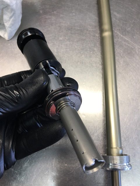

Något jag gillar med DVO och CC Helm är möjligheten att justera slaglängd hyfsat enkelt och att man kan justera den negativa fjädern lite efter smak.
(Jag hade länge planer på att fulmodda min Mattoc så att den fungerade som Helm, med en knapp för utjämning, visste inte för än nu att Helm hade den funktionen :) )
Men DVO ser ju väldigt trevlig ut på arbetsbänken, och jag tror inte jag läst om någon som haft problem med dem...
Just nu står det nog mellan Pike, DVO-Diamond och CC Helm.
Färgtemat kommer nog mestadels gå i gråskala med lite inslag beige/Brun/Mässing, lite steam-punk typ (tror jag).
[Byggtråd][Evil Offering] Schizofren Ondska "Is that a 29er? Ugh!"
Har de ändrat konstruktionen? För annars tycker inte jag det var så lätt att ändra slaget på Diamond. Det var rätt pyssligt att ta sig in då det krävdes rejält med värme för att smälta loctiten och udda verktyg (pin spanner). Då var air shaft bytet på en RS ett smidigare projekt.
Lätt man skjuter bort fjädrar och kulor från lsc /hsc reglagen också....men dvo är roligare än rs :)
Tyvärr har de gått över till bultad axel, min har det nu i alla fall. Mina hojar åker i bilen så det är piss att behöva hålla på med verktyg för att ta av framhjulet.
D1 är smidigare.
Jag kikade på nån video på DVOs sida och det verkade inte allt för komplicerat, lossa en mutter med blocknyckel, plocka bort en låsring och sen hade man hela härligheten framme, men det kanske är meckigt att plocka ur luftenheten?
Fjädrar och kulor som vill ut på äventyr får man en del av när man plockar av dämparenheten på Mattoc också, tror iofs det gäller de flesta gafflar (vill minnas att det var samma sak på min gamla RS-gaffel).

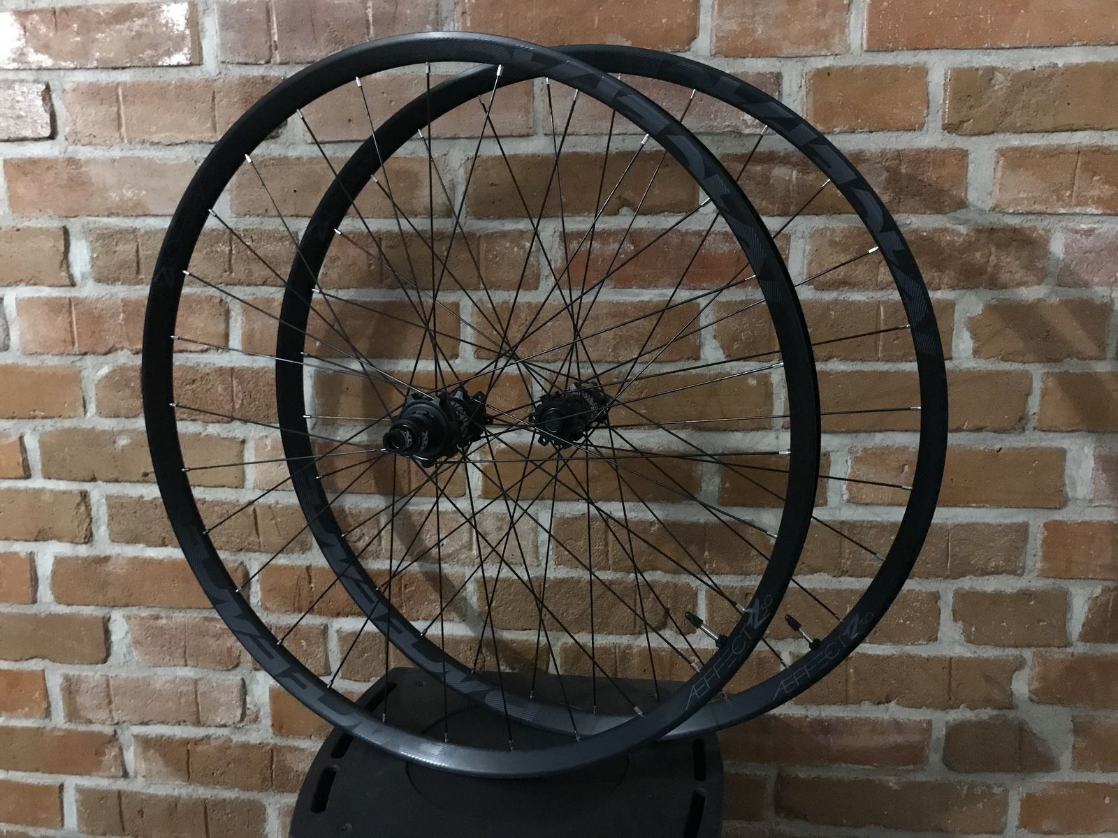

Hjul har beställts efter mycket velande, men det blev till slut ett par RaceFace Aefect-R på rea. Jag var länge sugen på endera komplett Newmen eller att býgga något eget, men när RF hjulen var så billiga var det svårt att motivera.

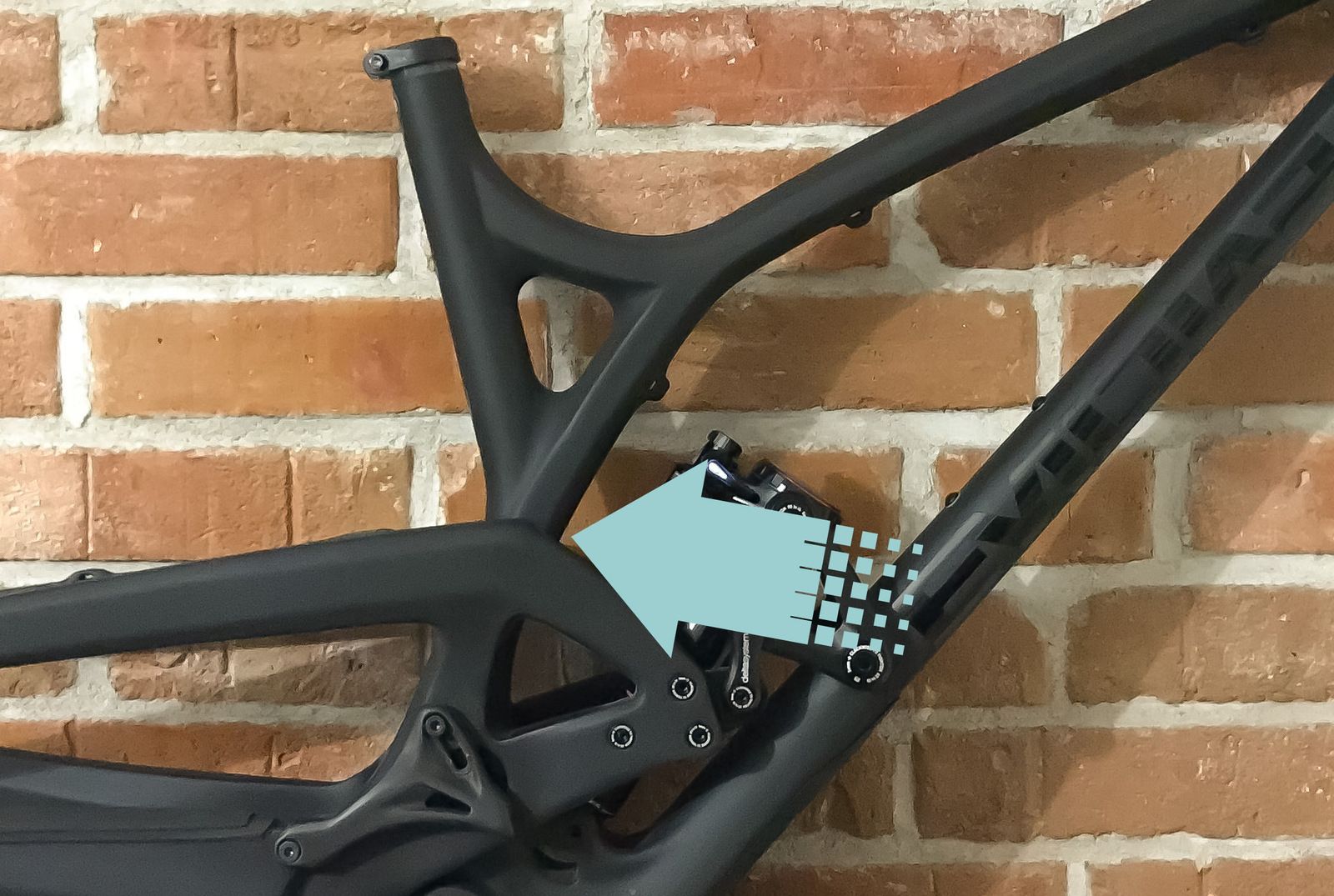

Fick One Up-stolpen idag i alla fall, 180mm ser ut att funka fint.
Däremot hade den lite skum vinkel på kabelanslutningen i botten, den pekade snett framåt. Jag hade helst velat ha den pekande bakåt, funderar på hur man fixar det enklast. Det borde gå att plocka ur alla stift och rotera inre röret 1/3-varv kanske?

Hjulen dök äntligen upp efter att ha åkt karusell i PNs importlager några dagar.
De kom med tejp och ventiler installerade och vägde in på 1960g (d.v.s runt 1930g "naket") och fem extra ekrar (samma längd på alla ekrar).
Anslutningen sitter så för att passa bättre på nya Santa Cruz ramar bland annat. Men det borde gå att göra som du säger spontant.

Aha, jag som trodde att de bara skruvade i den tills den bottnade och därför hamnade lite olika ?‍♂️?
Jag hade ju trott att den skulle se ut som på bilden:
Men jag hittade den här bilden från en recension och där pekar den framåt vänster medans min pekar framåt höger. (Den lilla QR-koden markerar bakåt på stolpen)
Jag har skickat ett meddelande till OneUp och frågat om det går att göra något åt, får se vad de svarar.

Hur den pekar, spelar ju absolut ingen roll.
marr sa:
Det trodde jag också först, men på min ram så möter sadelröret ett annat rör och anslutningen på stolpen är dessutom lite vinklad, så den styr kabeln åt helt fel håll.

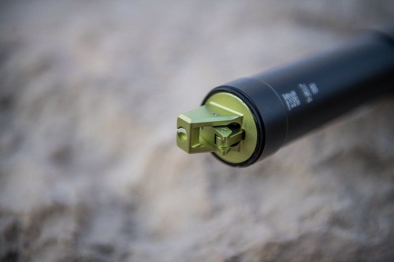

Är det inte bara att vrida den?
Nja, den är gängad, så jag gissar att den ska dras tills den bottnar. Men jag ska gänga ur den och se om jag inte kan göra ett litet shim för att få den att bottna lite tidigare.
Men jag har inte hittat någon bra guide för att byta insatsen.
Har du kollat
https://www.oneupcomponents.com/products/dropper-v2-oversized-pin-kit-1
Finns en länk till sprängskiss där och instruktioner för att byta pins, i den övningen tar man av actuatorn.

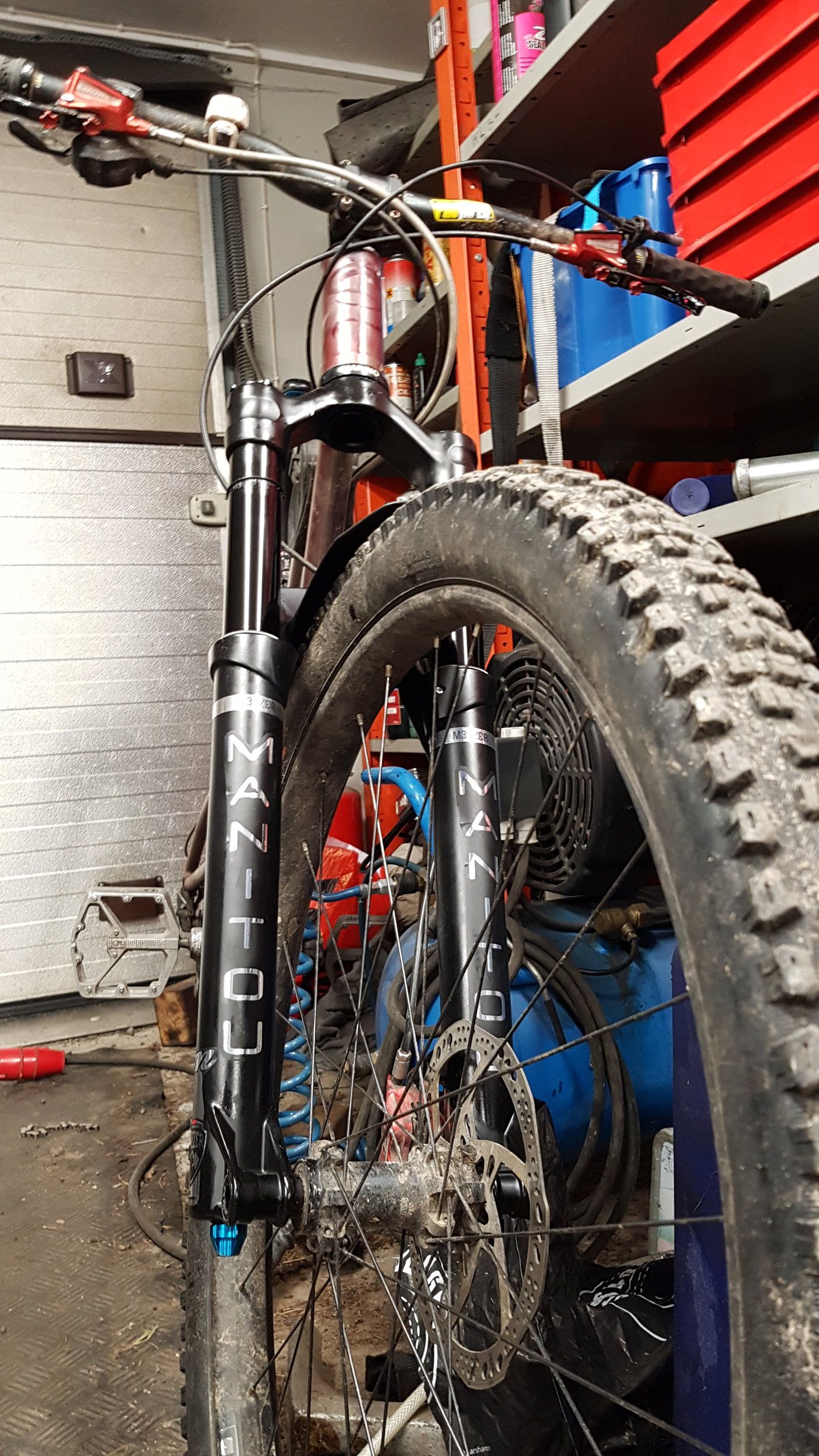

Om du inte bestämt dig för gaffel än så såg jag att Manitou Mezzer trillat ner under 9000 i pris.
Om du vill ha Öhlins RXF 36 evo så ligger den några hundringar över från TFTuned.

Manitou suger dessutom, ser ut såhär efteråt.
Okej okej men försök att få den servad där också och skriv till mig sedan. ?
Jag skickar bakdämpare en gång per år dit å gaffel vartannat å har gjort sen jag hittade stället typ när han hade flyttat till Sverige. Känner jättemånga i Örebro som skickar till han. Ska skicka min bakdämpare snart dit å fick tillbaka 2 dämpare för nån vecka sen till min dh därifrån. Så jag har inga problem. Känns som det mest kompetenta stället i detta land. Sen är han ju själv så under högsäsong försöker jag undvika?
