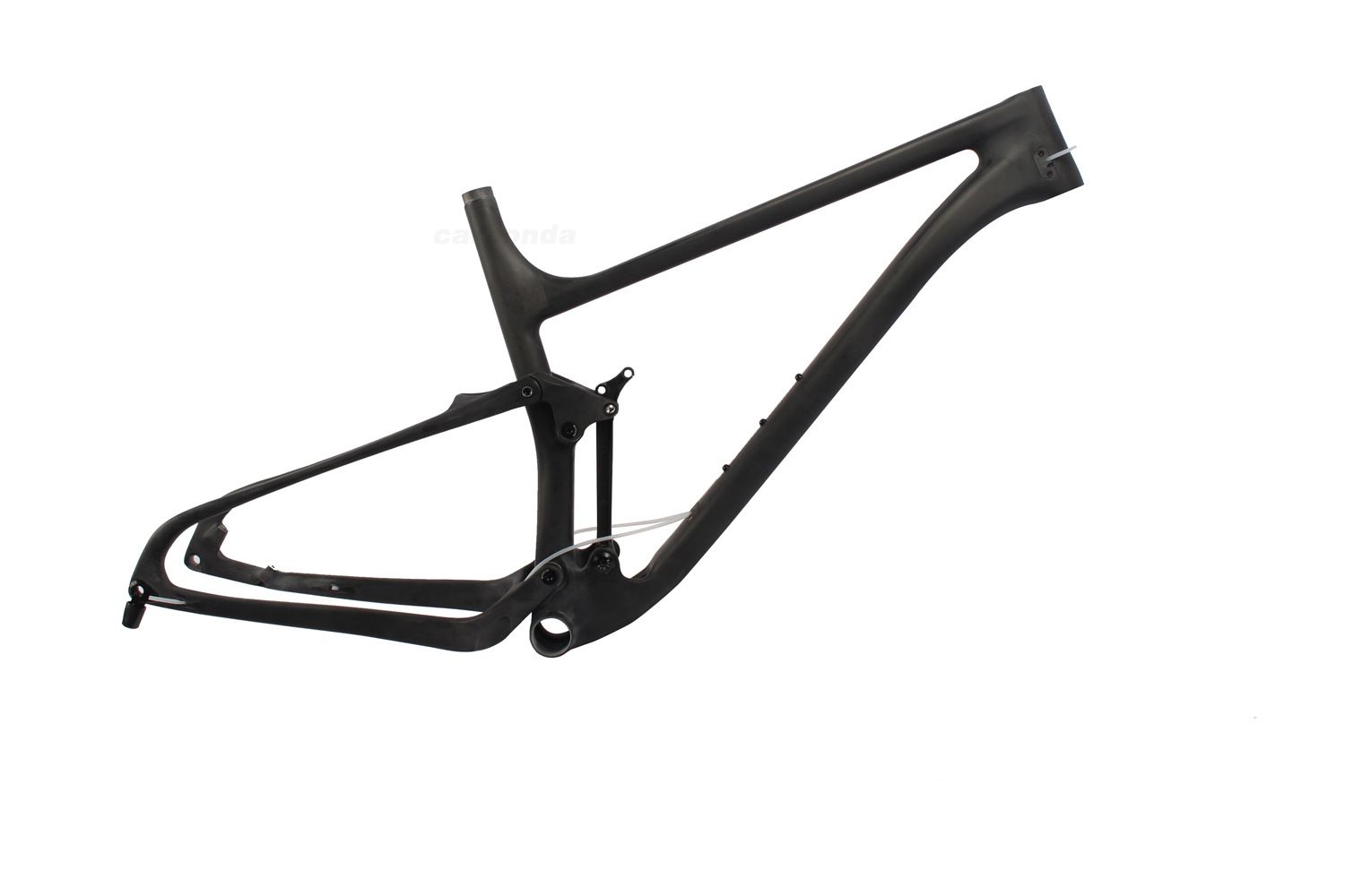

Japp, det var på chinertown jag fann den. Carbonda stämmer, har inte sett den på nån annan sida.
Nej, jag har inte sett den säljas någon annanstans heller. Förvånansvärt modern geo för att vara kortslagig fulkines.
Det enda jag personligen inte är helt såld på är placeringen av trunnion-dämparen som väl i princip kräver remote för att kunna låsa den vilket du ju redan är inne på. Samt dragningen av växel- och bromshöljen som verkar gå nära dämparen med risk för skav. Men det är ju bara estetiskt iofs.
Ska bli intressant att se hur bygget blir. Lycka till!
Ja, nog är den galet progressiv. Dragningen nära dämparn har jag inte tänkt på, men det borde väl inte slå så mycket i sida?

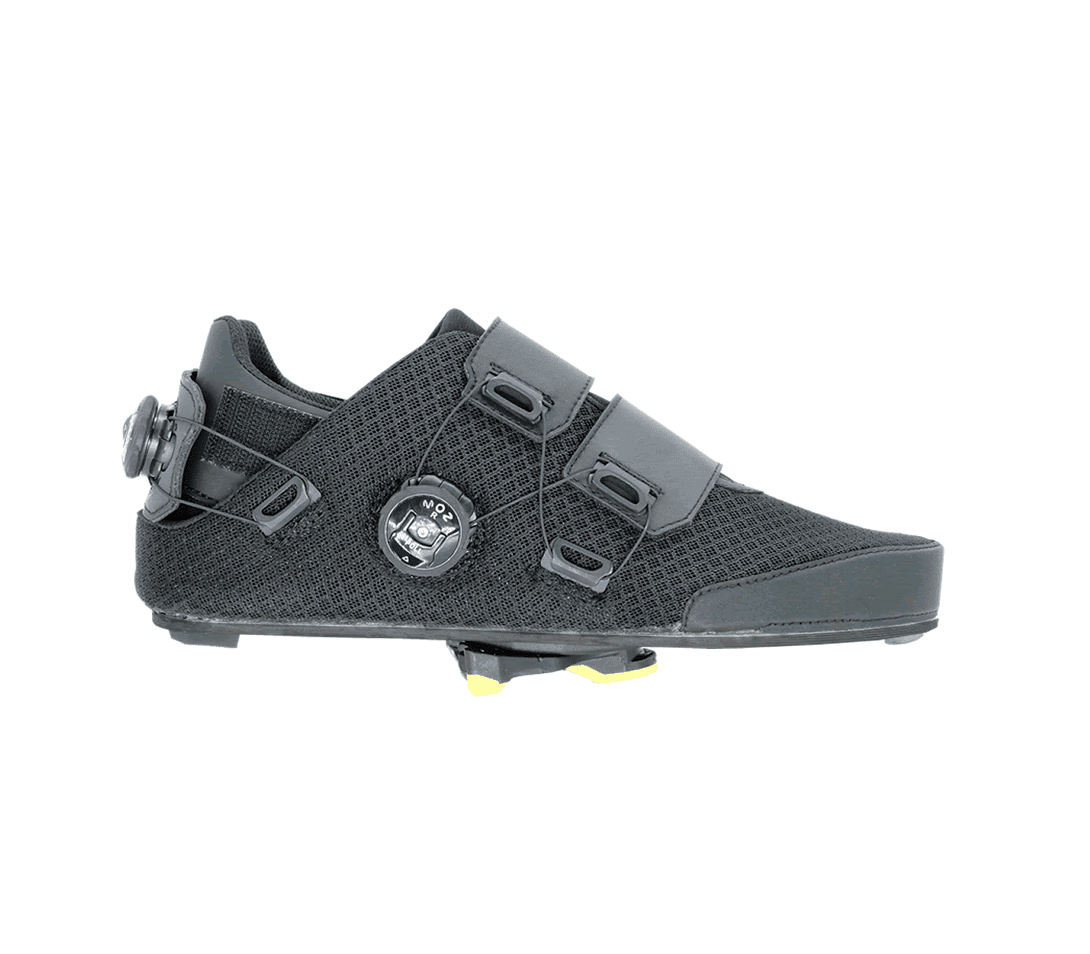

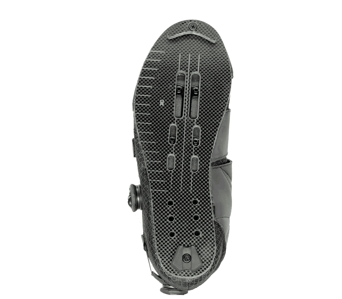

Som parentes kan jag nämna att jag också beställt nya dojor. Kanske de fulaste som någonsin tillverkats, men en av få som görs i syfte att fästa klossar mitt under foten. Håll i er:
Jag tyckte de såg coola ut, men smaken är ju olika förstås :)
Däremot såg de inte så bekväma ut, är kolfibersulan helt platt även inne i skon?

Förhoppningsvis gör de åtminstone sitt jobb. Ja, den är platt, typ som Kalle Ankas val av cykelskor. Får ha en rejäl innersula tänker jag.
Sajo sa:
Lintaman MINIMAL V2.2
Finns här: https://lintaman.com/store/shop/minimal-cycling-shoe-version-2-0/

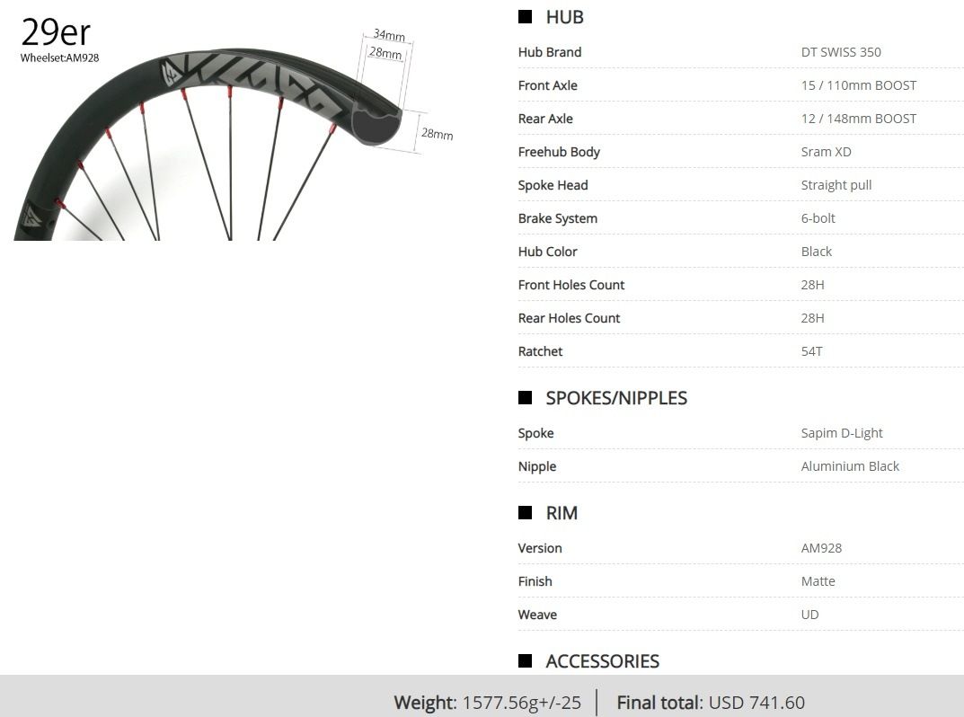

För övrigt kikar jag lite på hjul nu. Har ett par som jag köpte från Lightbicycle för något år sedan och är grymt nöjd med dem. Tänkte köpa ett par lite bredare denna gång. Eftersom jag är tung lär det vara lite kraftigare grejer. Vad tror ni om denna setup och pris?
    57.9 KB · Besök: 323

Hjulen beställda enligt ovan. Ska nog testa köra dem med Maxxis Ikon 29x2.35" TR EXO / Maxxis Rekon Race 29x2.35" TR EXO, mest för att det blir ballt.

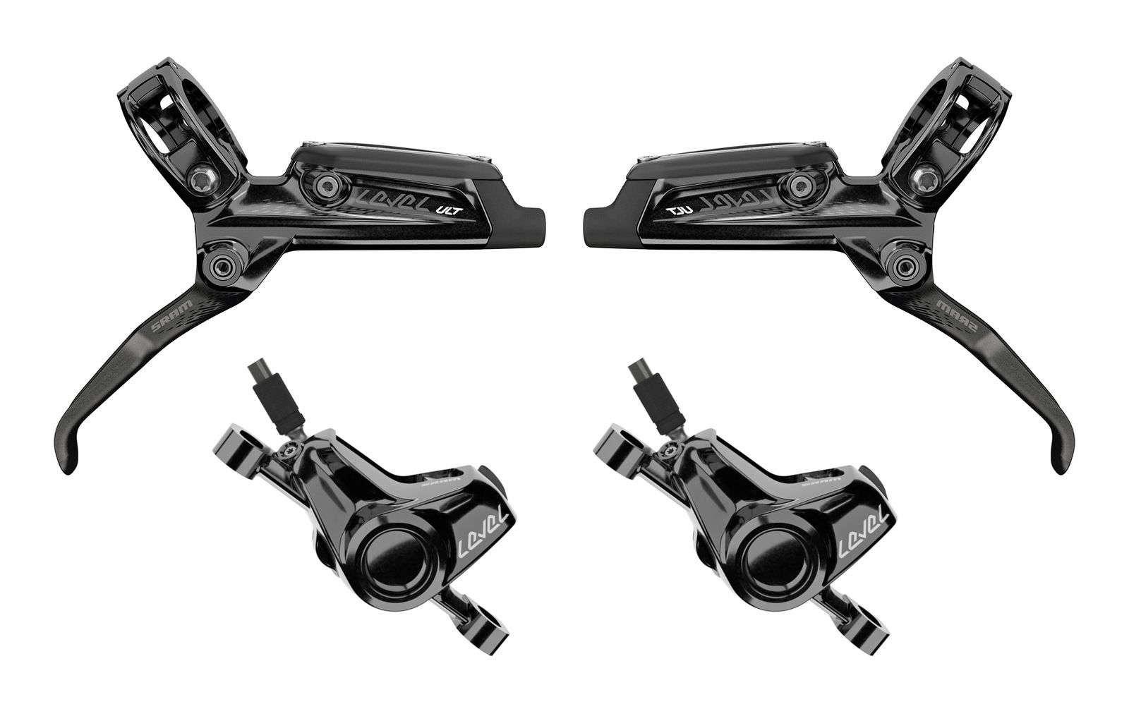

Fyndat begagnat har jag gjort också, Storck MLP 150 och tillhörande sadel samt ett par SRAM Level Ultimate.

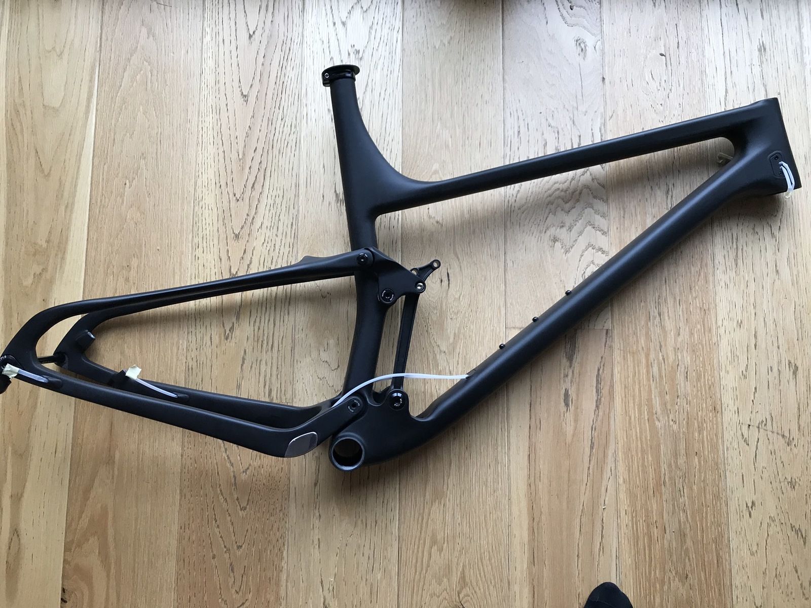

[Byggtråd] FM936 XL

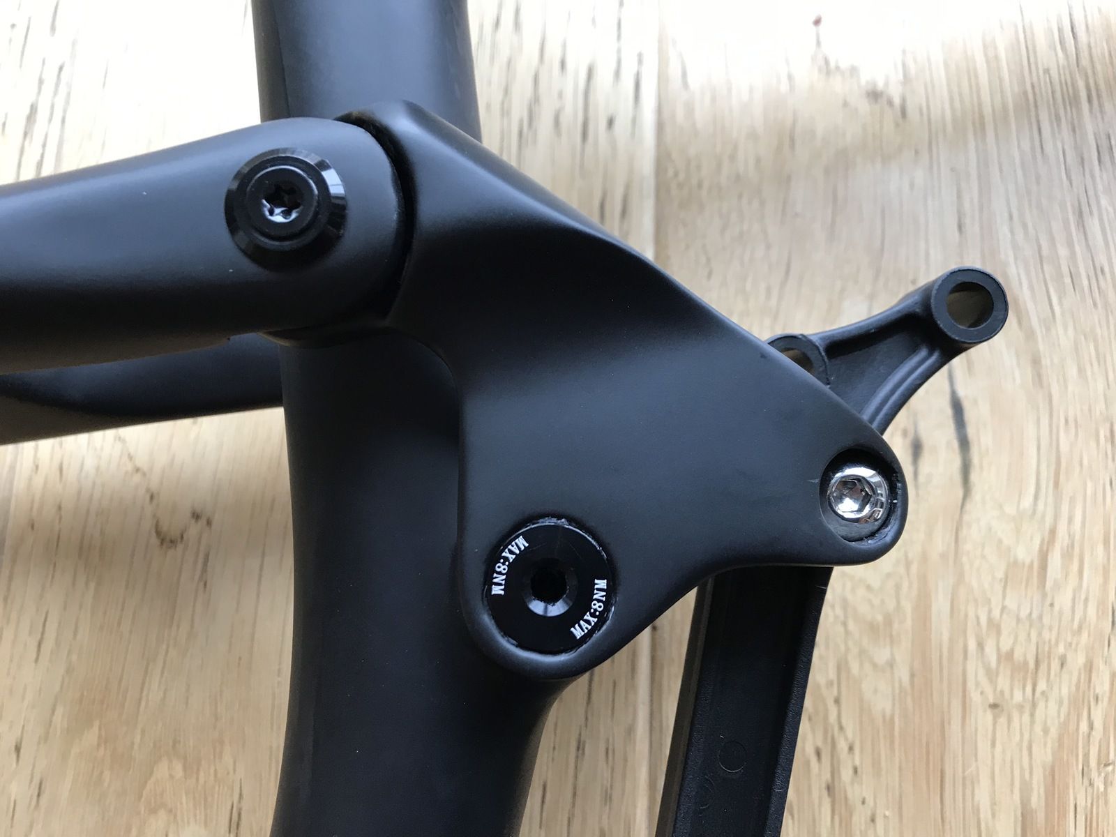

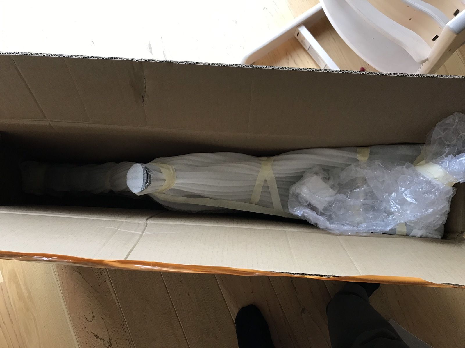

Då landade ramen äntligen, gick smärtfritt och transporten var synnerligen övervakad genom världsdelarna. Inga skador öht och till synes god kvalité på finish. Styrlager och bakaxel följde med.
Då jag inte har särskilt bråttom tänkte jag försöka fynda en ordentlig framgaffel. Velar mellan RS Sid Ultimate, och en Fox 34. Hör av er om det skulle dyka upp en billig nånstans, 120mm slag, remote, boost och 29" givetvis.
    237.1 KB · Besök: 449
    185.1 KB · Besök: 568
    335.2 KB · Besök: 1,006
    165.4 KB · Besök: 531
