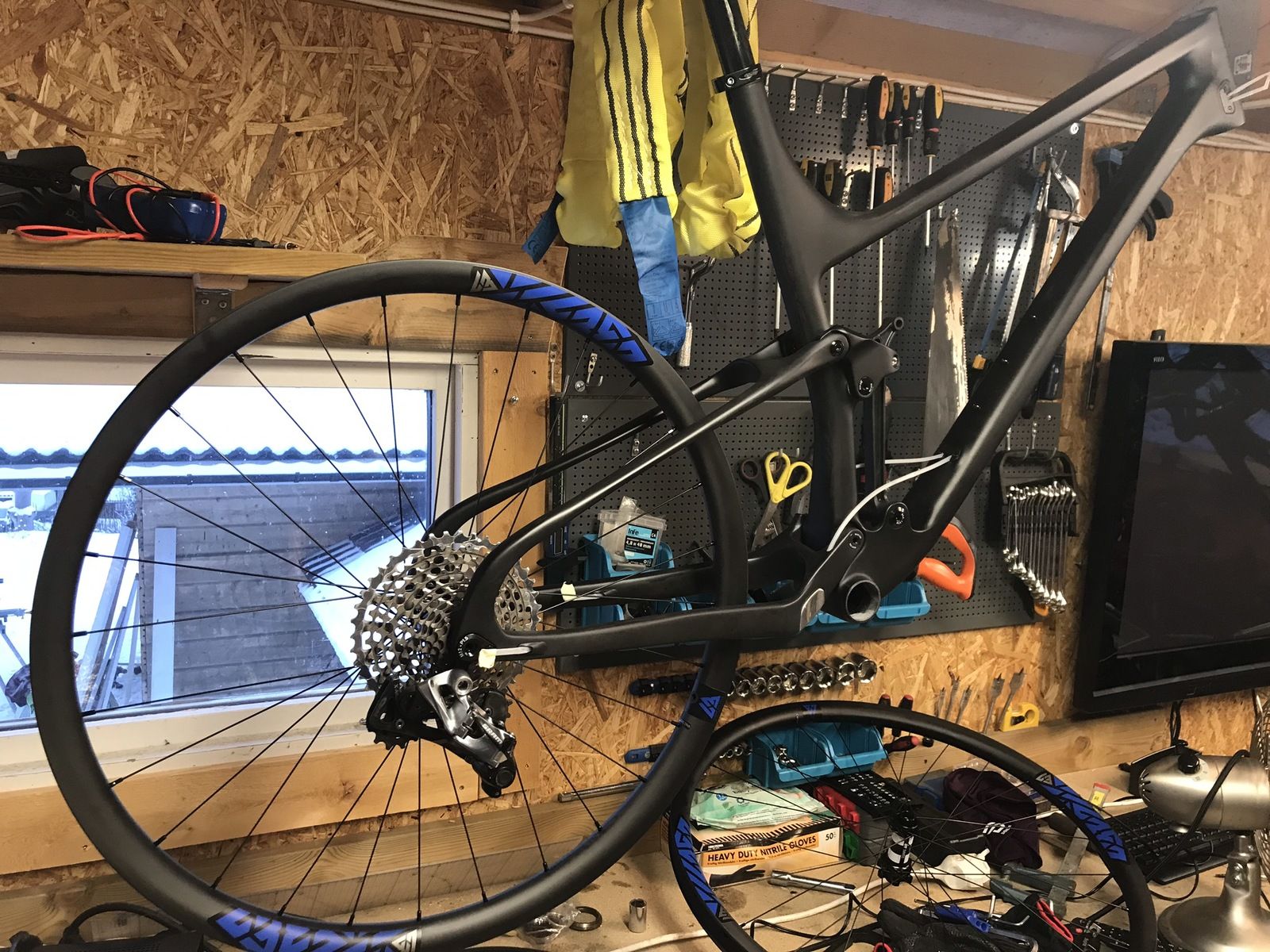

Jag fegade ur med kassett och fick tag i en beggad XX1 "grupp", dvs standard 10-42t kassett. Alternativet var en 11-delad eThirteen 9-39t, tillsammans med GX reglage och växel. 12-delat fyller ingen större funktion, även om det känns halvtrist att sätta på omoderna grejer.

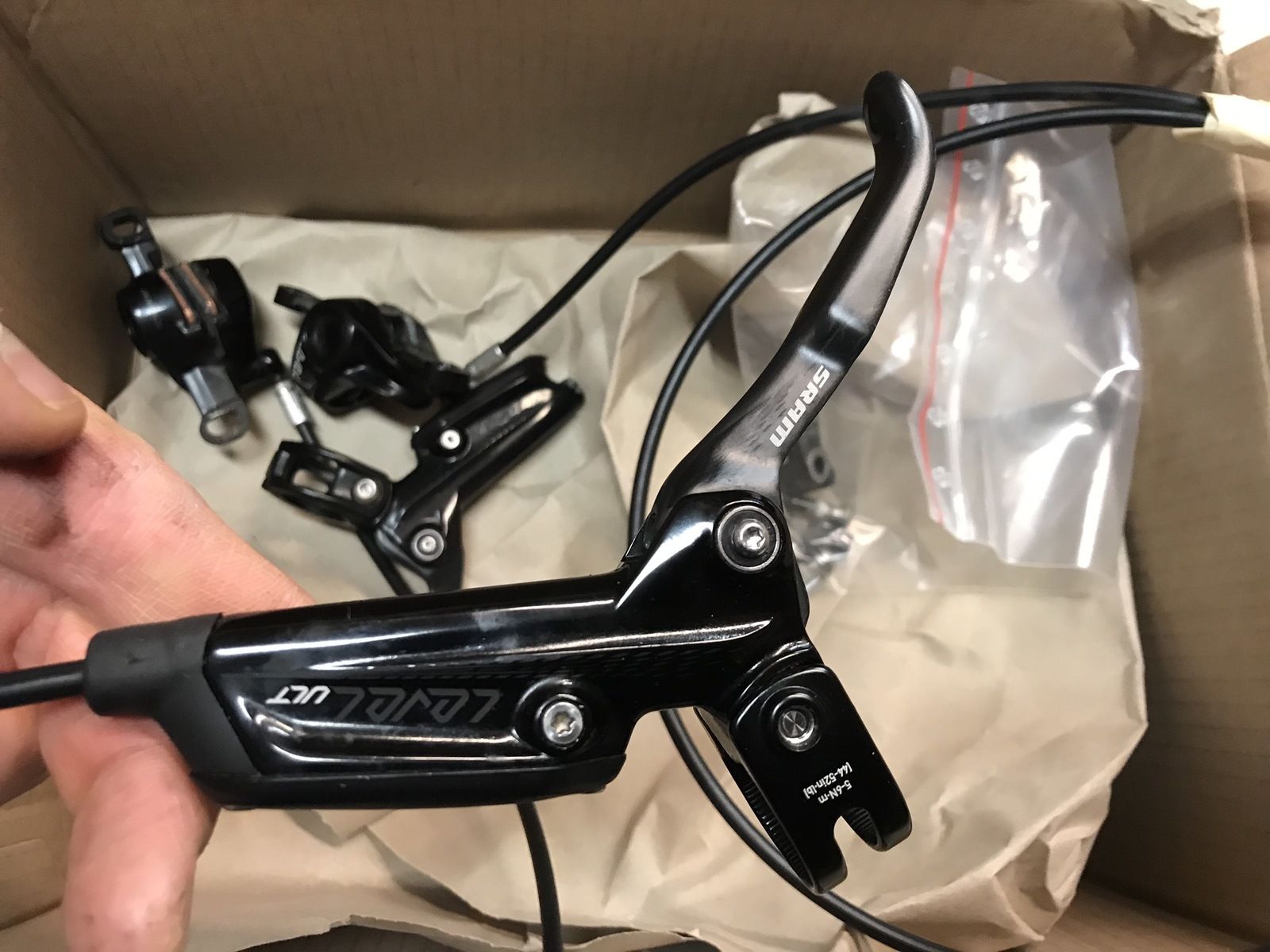

Bromsarna blev ett par beggade SRAM Level Ultimate. Hade lovat att hålla mig till Shimano då deras blödartratt är grym. Den kanske funkar på SRAM också? Annars får jag väl handla sprutor osv osv...
Hjulen kom också häromdagen. Mycket fina. Ungefär så robusta det går att få hjul skulle jag tro. Förra paret från Light-Bicycle har riktats en gång, på fyra år, endast bakhjulet. Nu blev det DT350 nav istället för hope, hoppas de vill mig lika väl. Hade tänkt matcha dekalerna med en Sid Ultimate, blå, men de var så mörk blå färg så det skiter nog sig. Håller mig nog till en svart gaffel, typ en Reba som är nån tusenlapp billigare, till råga på allt.

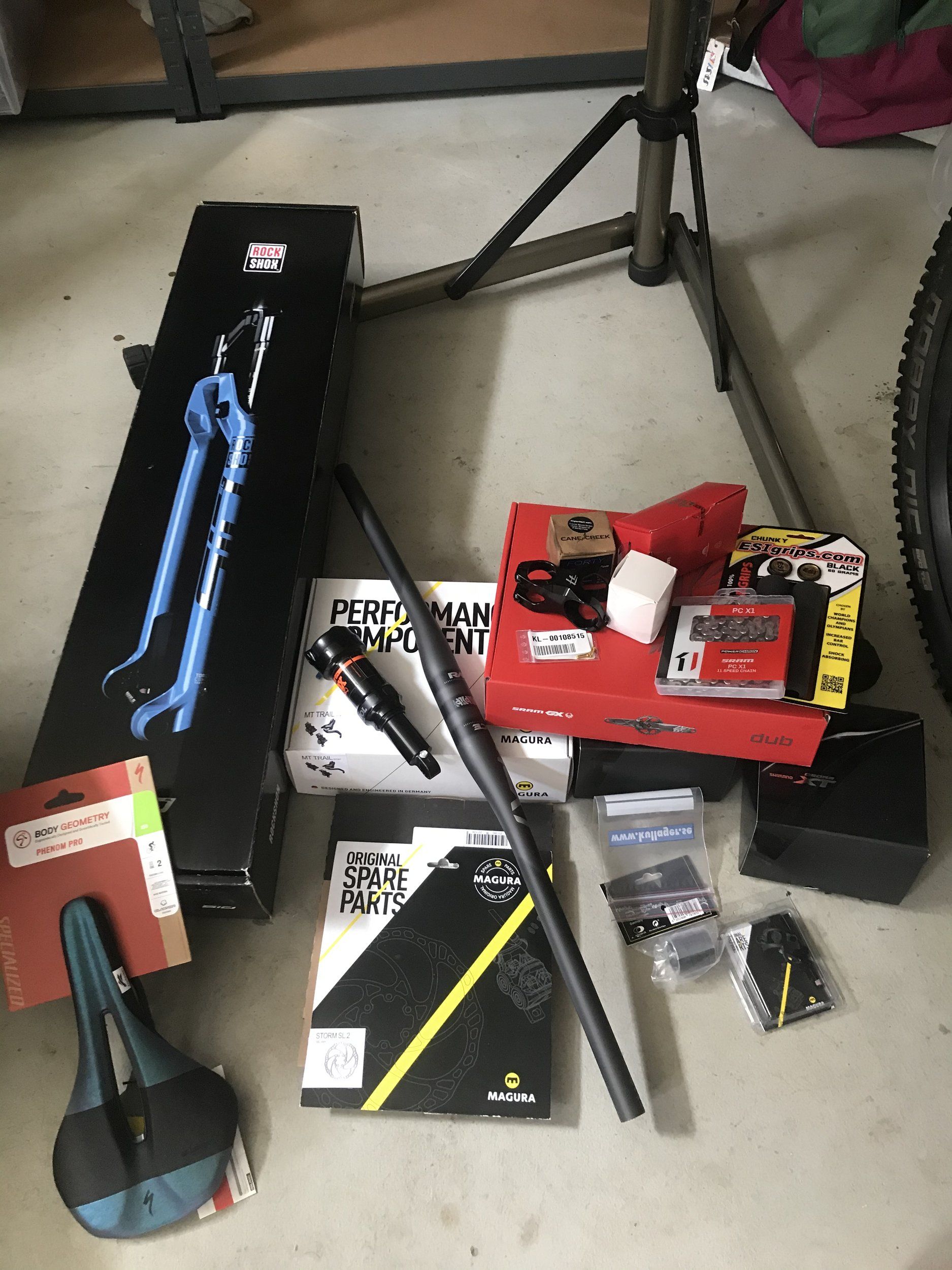

Segt mellan uppdateringarna främst pga att pengar saknas för gaffel, styre osv. Föräldrapenning, utbyggnad och bilköp gör oss fattiga som kyrkråttor. Träna hinns med och ftp-utvecklingen går som på räls. Från ca 320w till 370w sedan september, med ca 4-5h i veckan. (Trainerroad SSB1 och 2) Nu velar jag kring om jag ska köra short power build eller general build, för långlopp på mtb ca 2.5-3h.
Klickade iaf hem en trunniondämpare idag för 150$ inkl frakt från US och A. 165x42,5 fox blev det, då någon haft bekymmer med 45mm stroke.
Nu till en fråga. på R2 finns en Sid Select 29", 120mm boost och en Reba RL, 29", 120mm boost. Båda med remote och båda med en vikt på 1650g. 475€ respektive 425€. Vilken ska man välja? Vad är skillnaden? Sid Select verkar vara en budget-Sid. Den är matt och fin på ytterbenen, vilket skulle passa ramen färgmässigt åtminstone.

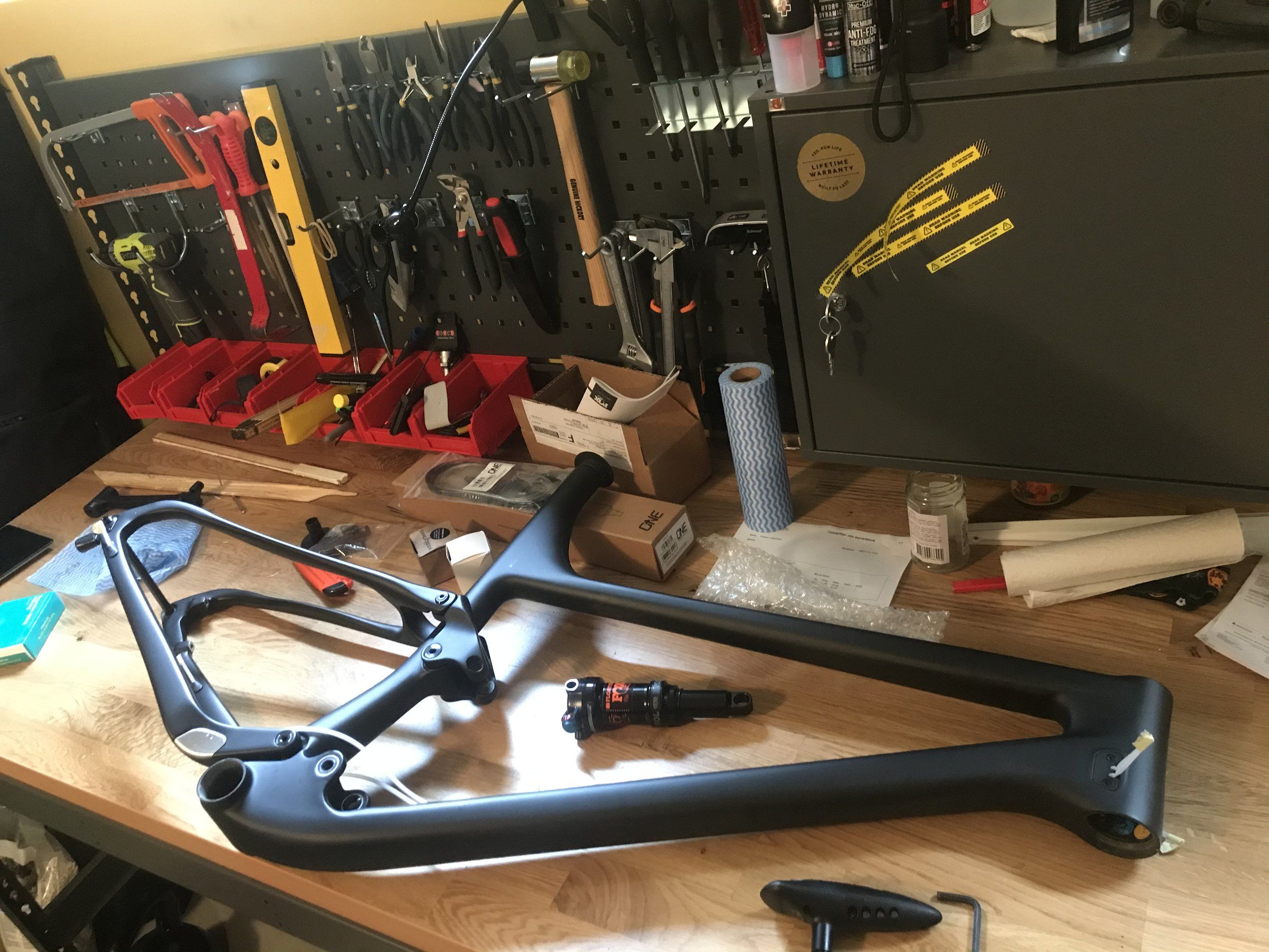

Jaha, om man skulle återuppliva/hi-jacka den här tråden då? Ramen landade här om dagen. Detta var tänkt som ett långtidsprojekt med mkt begagnade delar men nu är en i stort sett komplett uppsättning komponenter på väg från 4 olika tyskar...
första frågan: bredden på trunnionfästet på dämparen är några millimeter smalare än infästningen i ramen. Fylla ut med distanser, eller?

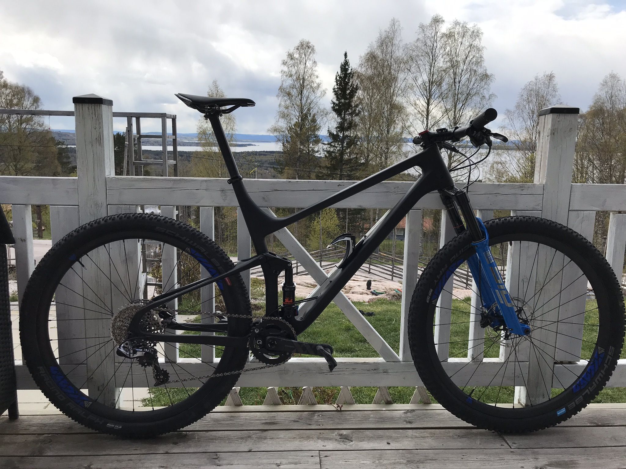

tada! Återstår lite småfix och en sista (?) leverans av prylar, men fullt cykelbar.
Hur känns bygget kvalitetsmässigt? Hur var det att bygga den, passade delarna, t ex hårdvaran till bakdämparen. Känns baktriangeln stabil? Har själv en gammal fm036 som har varit kalas, enda som var på den var just att inpassningen av monteringdelarna till bakdämparen krävde filande och att baktriangeln aldrig har känts riktigt styv. Övriga kvalitetsintryck på ramen?
[Byggtråd] FM936 XL
Allt har varit till belåtenhet förutom att det sitter ngt skit i sadelröret som gör att stolpen bara går ner 230mm istället för utlovade 280mm. Jag valde att behålla ramen ändå eftersom jag får plats med iaf 150mm dropper, och Carbonda kompenserade mig med $300 (Och jag orkade inte vänta mer!). I övrigt har allt passat in bra och baktriangeln känns stabil. Jag behövde några shims mellan ramen och trunniondelen på dämparen men inga konstigheter. Sen köpte jag ett styrlager från Carbonda också men det monterade jag aldrig eftersom lagren kändes lite sladdriga.

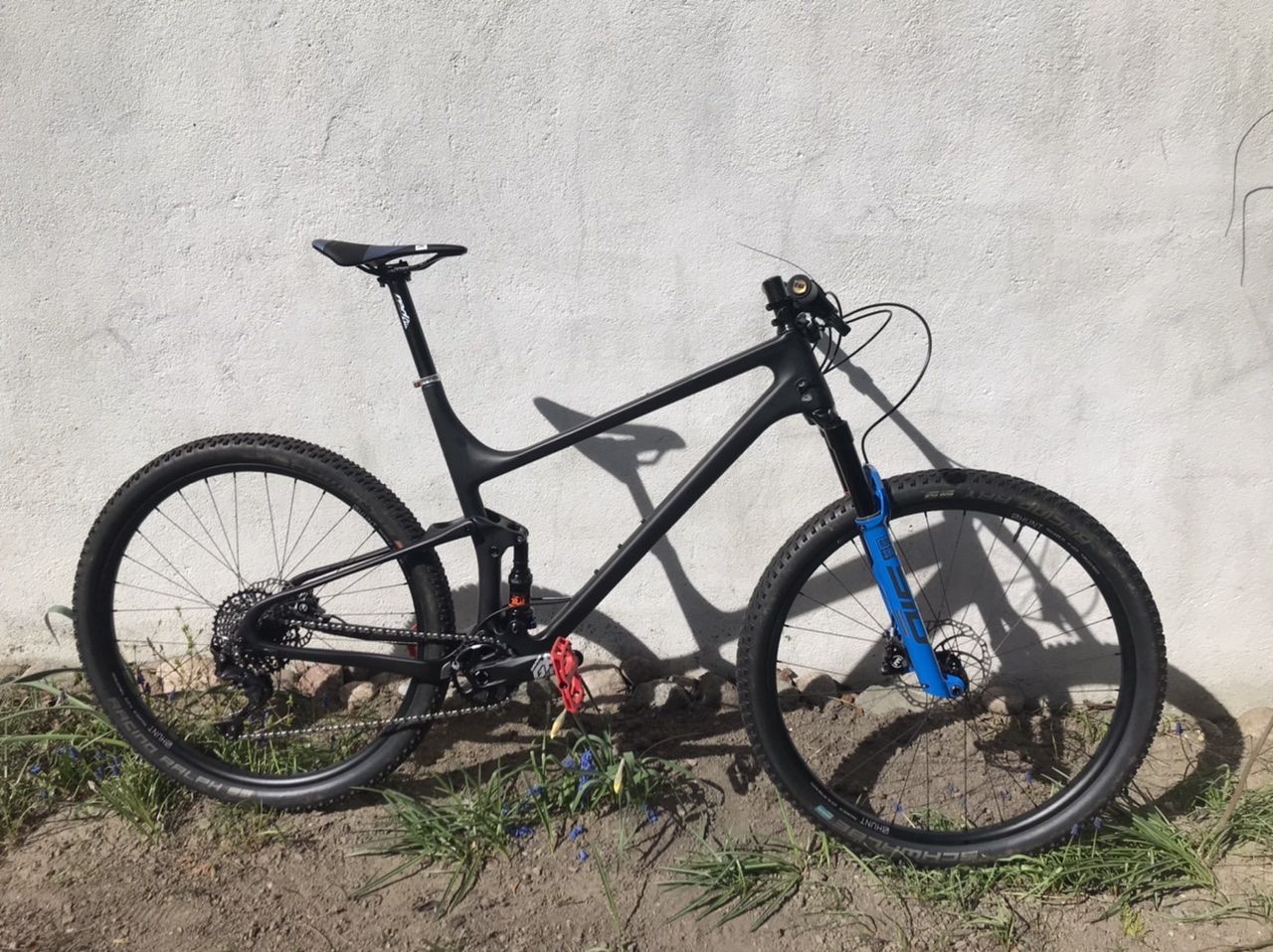

Återupplivar tråden lite. Den är klar sedan en tid tillbaka och har väl hunnit med ca 10 turer. Intrycket är mycket positivt, exakt som jag vill i geometriväg. Den är fruktansvärt stabil och rapp, mycket tack vare relativt grova hjul och däck, Lightbicycle 30mm ID, DT350-nav och RacingRay/RacingRalf 2,35". Grov blev även gaffeln, 2021 RS Sid, 120mm slag och 35mm ben. Trots dessa stabilare grejer väger den, inkl pedaler och flaskställ, 10,7kg, i strlk XL.
Nackdelar: Ett flaskställ. Lär behöva camelback vid längre turer.
Bakdämpare utan remote. Fyndade en billig fox och det är svårt att nå ner för att ställa om. Så fort nya RS Sidluxe blir tillgänglig ska en sådan införskaffas och kopplas på twistlocken till gaffeln. När kommer den egentligen?
Annars, riktigt kul cykel. Vevpartiet hamnar högre tack var gaffeln och lite grövre däck. Har inte varit i än med någon pedal trots 175mm vevar.

Oj!10,7kg är ju riktigt bra för en XL!
