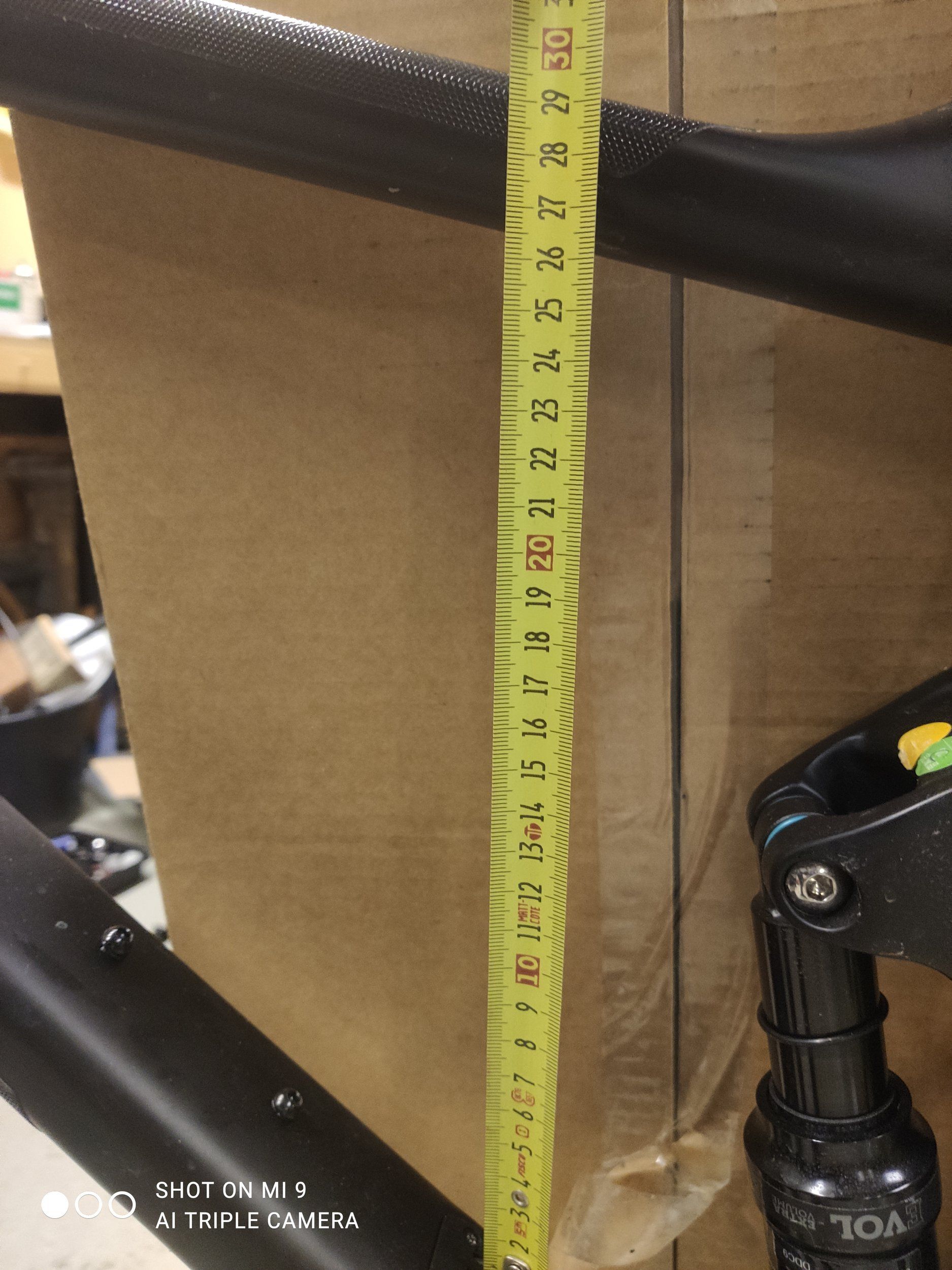

Du ser ut att vara en ganska lång karl!
Kul att se en monterad cykel, min har långt kvar till leverans, får sitta och sucka likt Askungen...

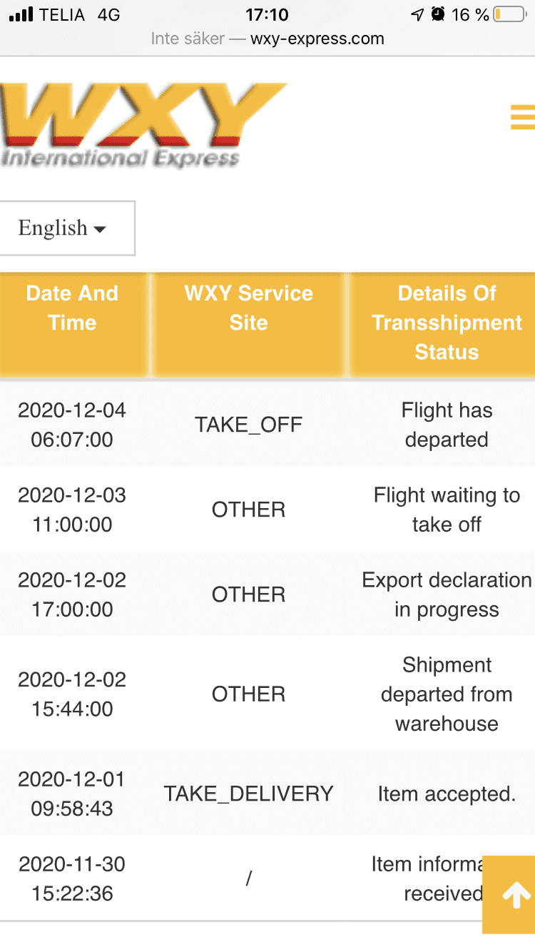

Olidligt spännande!

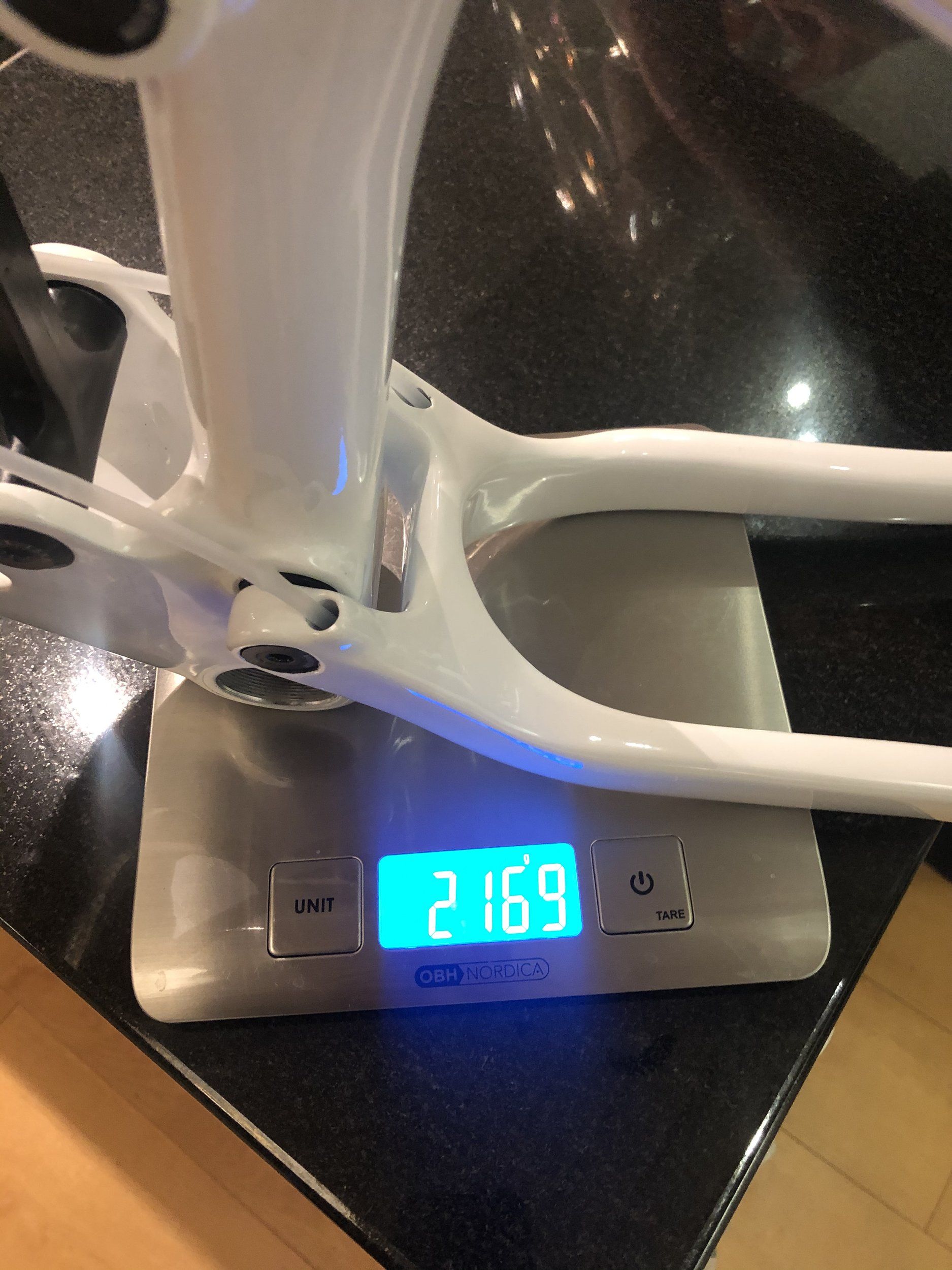

119 gram tyngre än uppgivet på hemsidan. Det är väl okej med hänsyn till att denna är med gängat bb och att ramen vägts med den plastbit som ramen försetts med mellan dämparfästena vid frakten.

är den helvit så kan du ju räkna bra med vikt där med. Man brukar säga att vitt är den tyngsta färgen. Kan rent sv vara hela den där skillnaden mellan uppgiven vikt o verklig vikt. Om inte mer.
[Byggtråd] FM936 XL
Skämtar du med mig aprillo? Tyngst färg? Hade ingen aning om detta.
Oavsett kulören så inser jag nu att färgen gör att ramen väger mer än uppgiven vikt. Dangerholm skrapade ju bort ca 100 gram från sina lättviktsbyggen 2017. Plötsligt känns uppmätt vikt bättre än helt ok. ?

ska inte säga att det alltid är så. Men det brukar sägas att det är så då det krävs så många lager för att det inte ska lysa igenom, fler lager = mer vikt . Om man istället lackar tex svart så behövs inte många lager innan det ser svart ut. Medans med vitt kommer det ju upplevas lite grått innan man fått på några. Det är i alla fall vad som alltid sagts. Så färgen isig är inte tyngre per liter. Bara troligen tjockare lackad. Vikten på din ram är inte tung. Absolut inte. Sen är den kanske inte lättast heller (vikt du hittar på nätet på tex dangerholms spark är ju inkl dämpare o lite annat), vilket man ju heller inte kan räkna med för det priset. Sett mot pris är det ju bra. Sen är väll vikt inte enda aspekten (eller viktigast)
så man ska nog inte jämföra så mellan olika färger och mellan märken. Tar vi lättviktsmärken så som tex unno skulle jag gissa att de är mer noga med att lägga tunt.

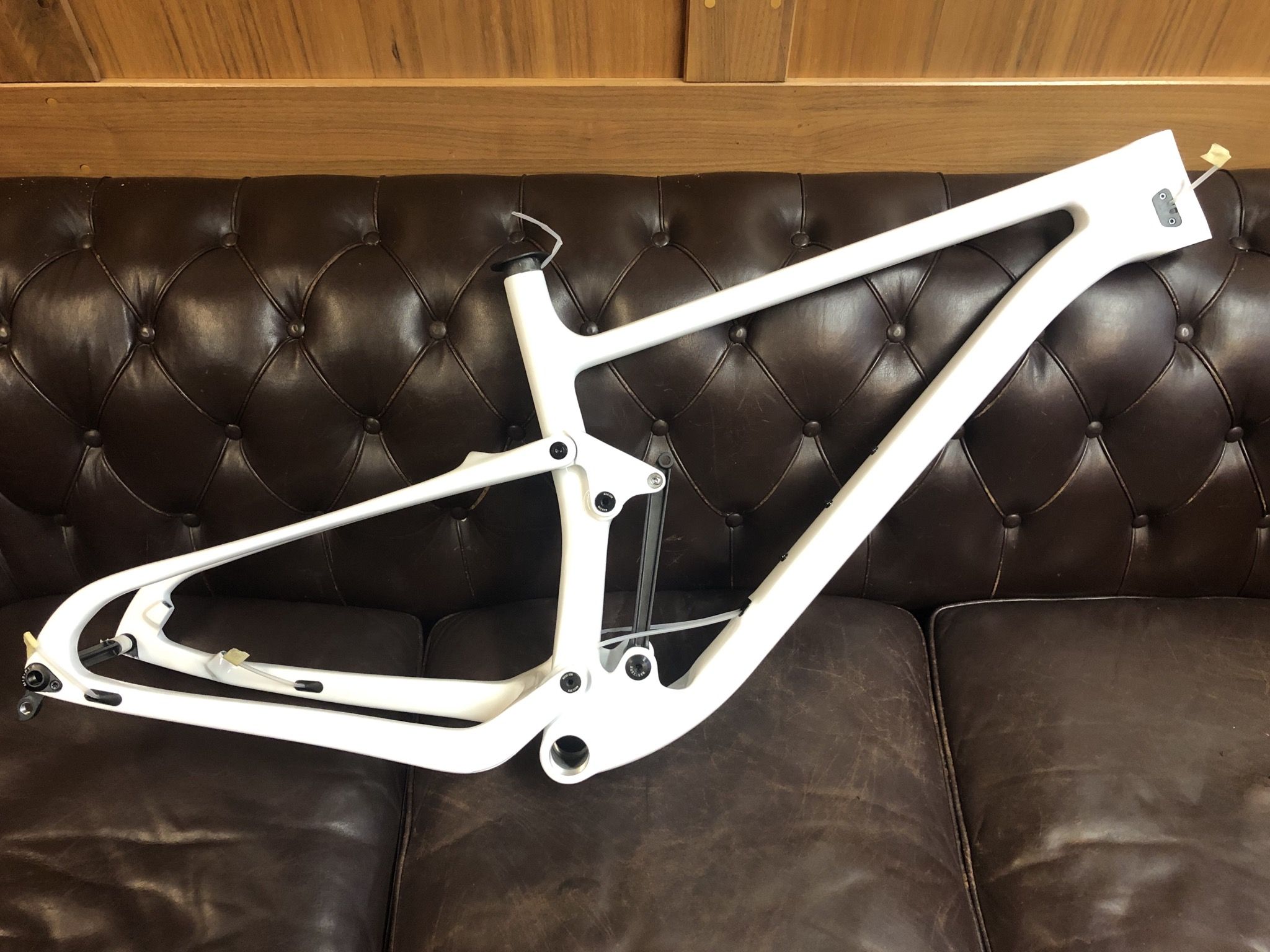

Visa bilaga 458201
Så har UPS levererat. Skickades den 27 november. Tog alltså ca två veckor. Väl paketerad. Innehöll dock inget styrlager eller bakaxel. Ni som monterat; vad ska det vara för styrlager? Måste ju beställa nu då.
Låter konstigt att du inte fick något styrlager och bakaxel, det följde med min utan något särskild beställning, kommer inte ihåg styrlager dimensionen men vill minnas att det finns tips på chinertown forumet så googla lite på det :).
Ja visst är det lite konstigt. Om det nu är så att Carbonda tycker att hårdvaran inte bör ingå till avtalat pris borde de ändå vara intresserade av att erbjuda merförsäljningen. Hade jag erbjudits styrlager och bakaxel hade jag naturligtvis köpt till det istället för att jiddra och söka efter dessa tillbehör efter leverans.
Jag vill minnas att de själva föreslog bakaxeln, men att jag fick fråga efter styrlager, tror det var $5 för axeln och 15 för lagret. Inte för att det hjälper dig nu.

Det är väl inget konstigt att olika färger täcker olika bra och därigenom behöver fler lager ? Har aldrig målat cykel men så är det ju med väggfärg, har använt samma färg som bas men med olika pigment och vissa har behövt dubbla antal lager för att få samma täckning, klart motsvarande gör skillnad i vikt på cykel.

Det stämmer
Tex tidningen Tour som gör noggranna tester av ramar och cyklar har skrivit att vitt ger en viktökning på 75-150g för en racerram i strl 56-58 jmf med en i svart/klarlackad/"naken" kolfiber.
Att det stämmer vet jag även av egen erfarenhet, eftersom jag har en svart minimalt lackad (mest matt svart + några små oranga detaljer) 62cm ram som väger mindre än den 56cm ram i vitt som Tour testade.
Skillnaden är endast 60-80g om jag kommer ihåg rätt, men min 62cm (11% större) ram är ändå inte helt olackad.
Vill man sedan ha andra färger ovanpå den vita grund/täcklacken ökar förstås vikten ännu mer

Detta fick jag i slutet på förra veckan;
”I sorry tell you that
WXY informed us that the WXY by train was out of service due to the unstable transport time caused by COVID-19
Do you want to wait for it to come back or do you want WXY by Air instead?”
Ramen är på flyget nu 60$ extra.
