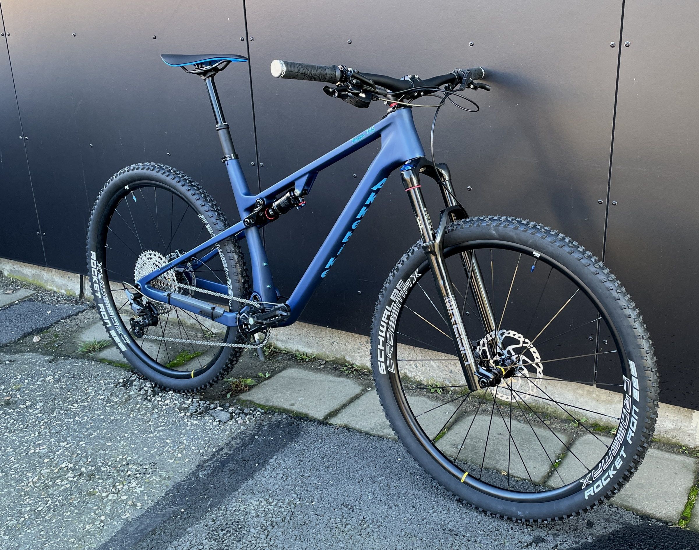

Jag måste rekommendera Light Carbon. Har byggt ett flertal cyklar med deras ramar och tycker kvaliten är riktigt bra. Här är mitt senaste projekt.
    953.4 KB · Besök: 214
