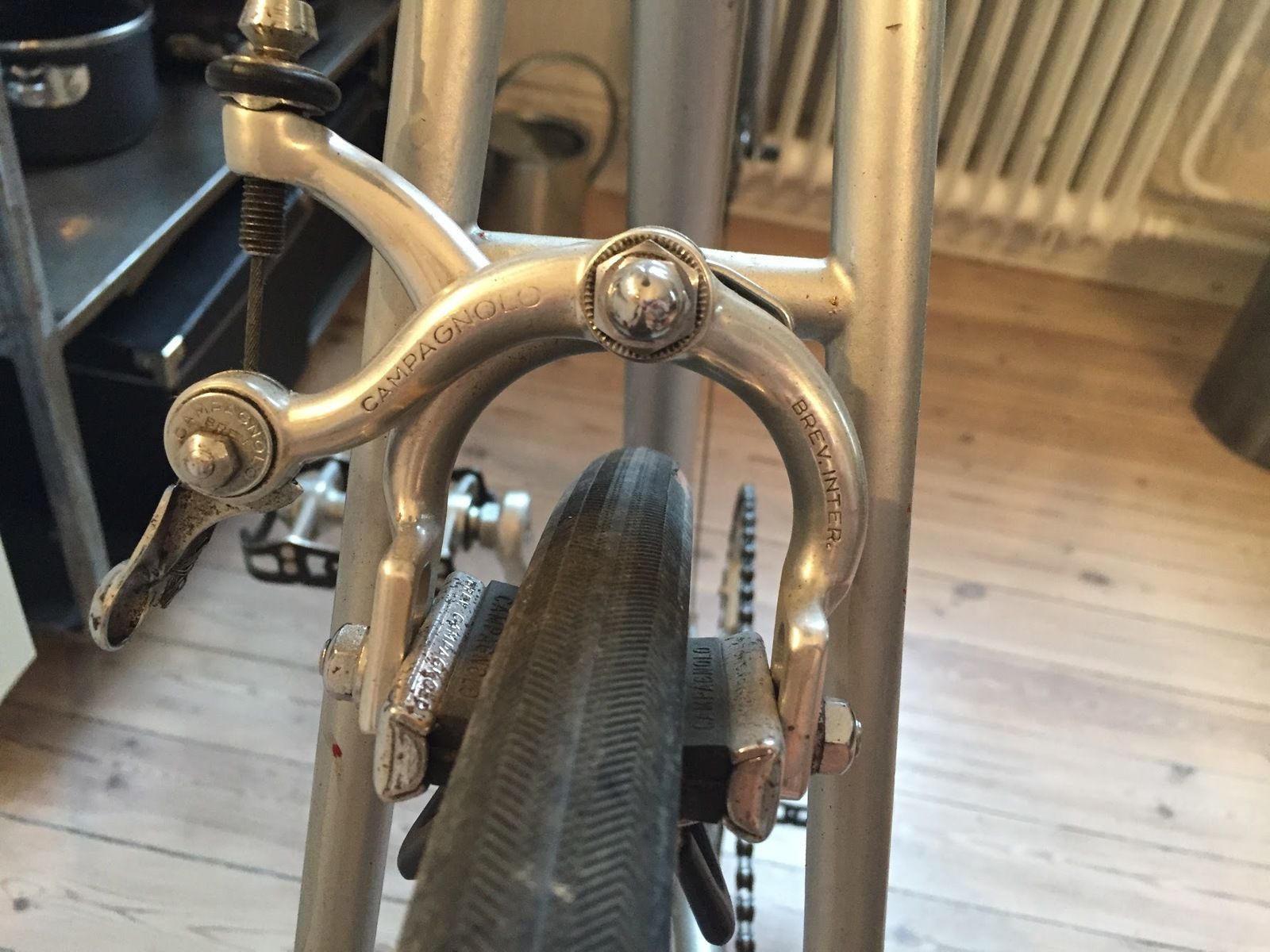

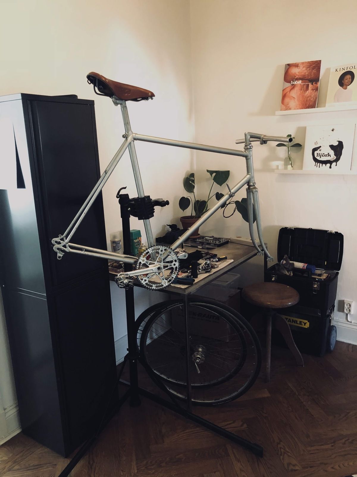

Blev tipsad om att starta en liten byggtråd för min gamla Mercier/Campagnolo hoj. Den har stått i ett par år utan någon som helst omtanke och den har inte sett toppen ut. Så nu i höst har jag tagit tag i det hela och börjat plocka ner och rengöra varje del. Tanken är att plocka ner den i minsta beståndsdel, rengöra och smörja in, och sedan blästra och lacka ramen.

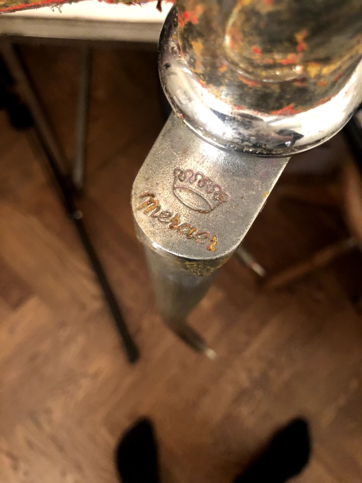

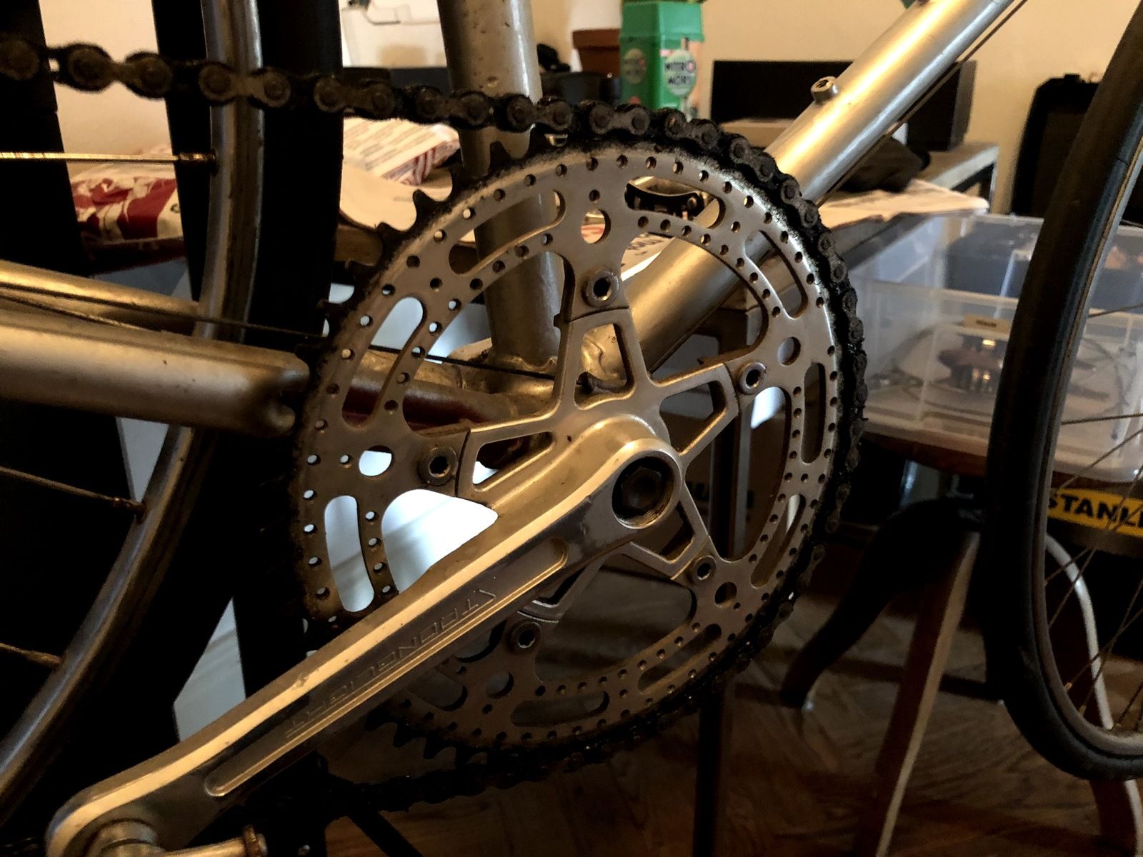

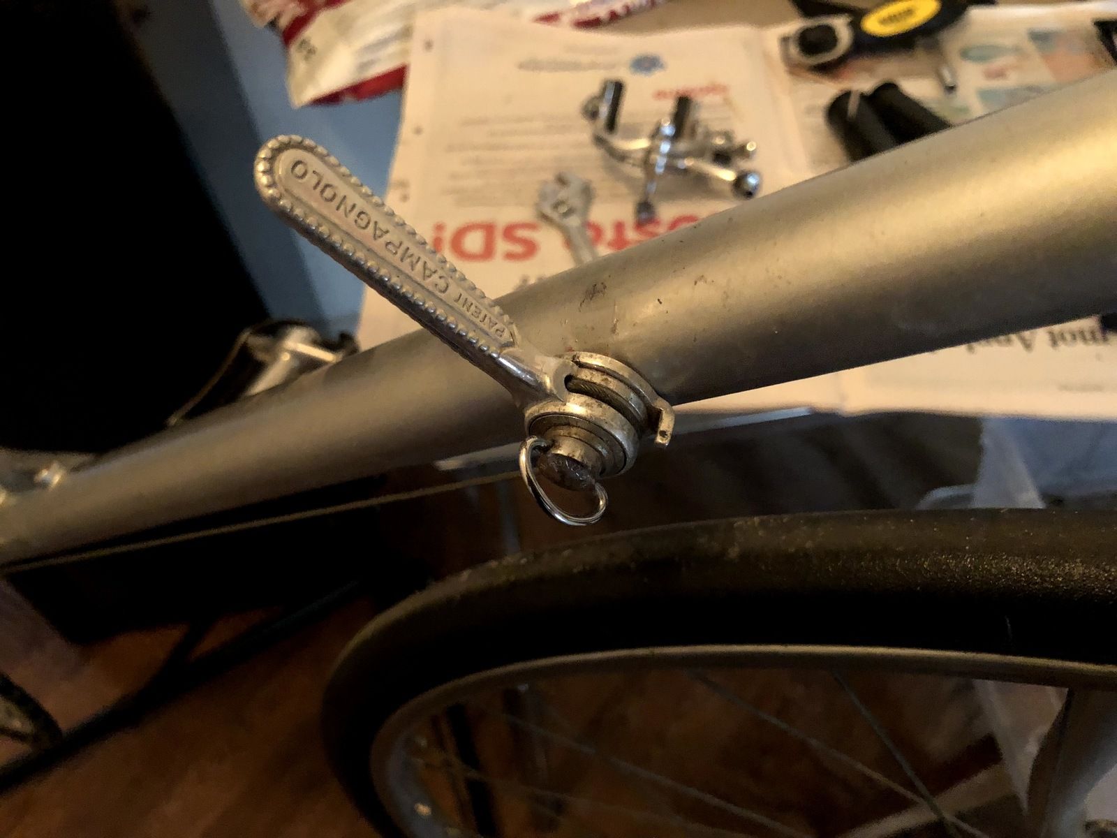

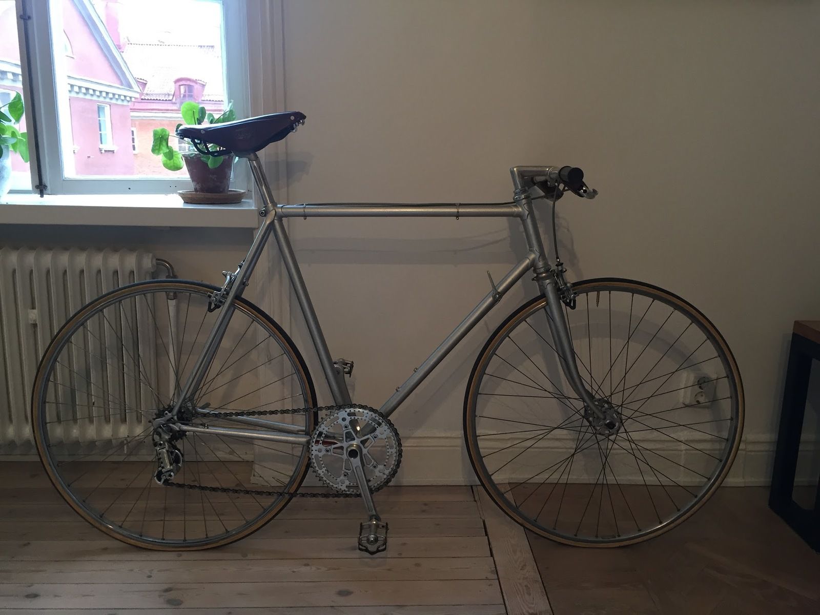

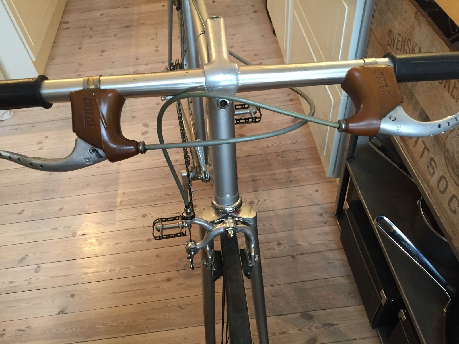

Först och främst lite bilder på originalet som jag hittade den:

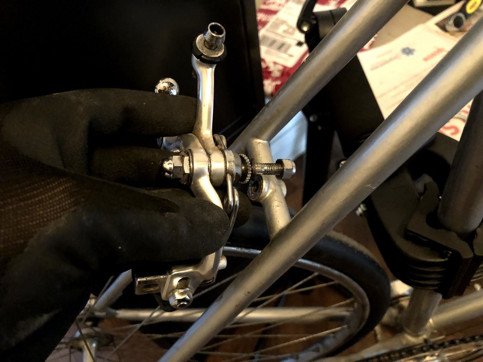

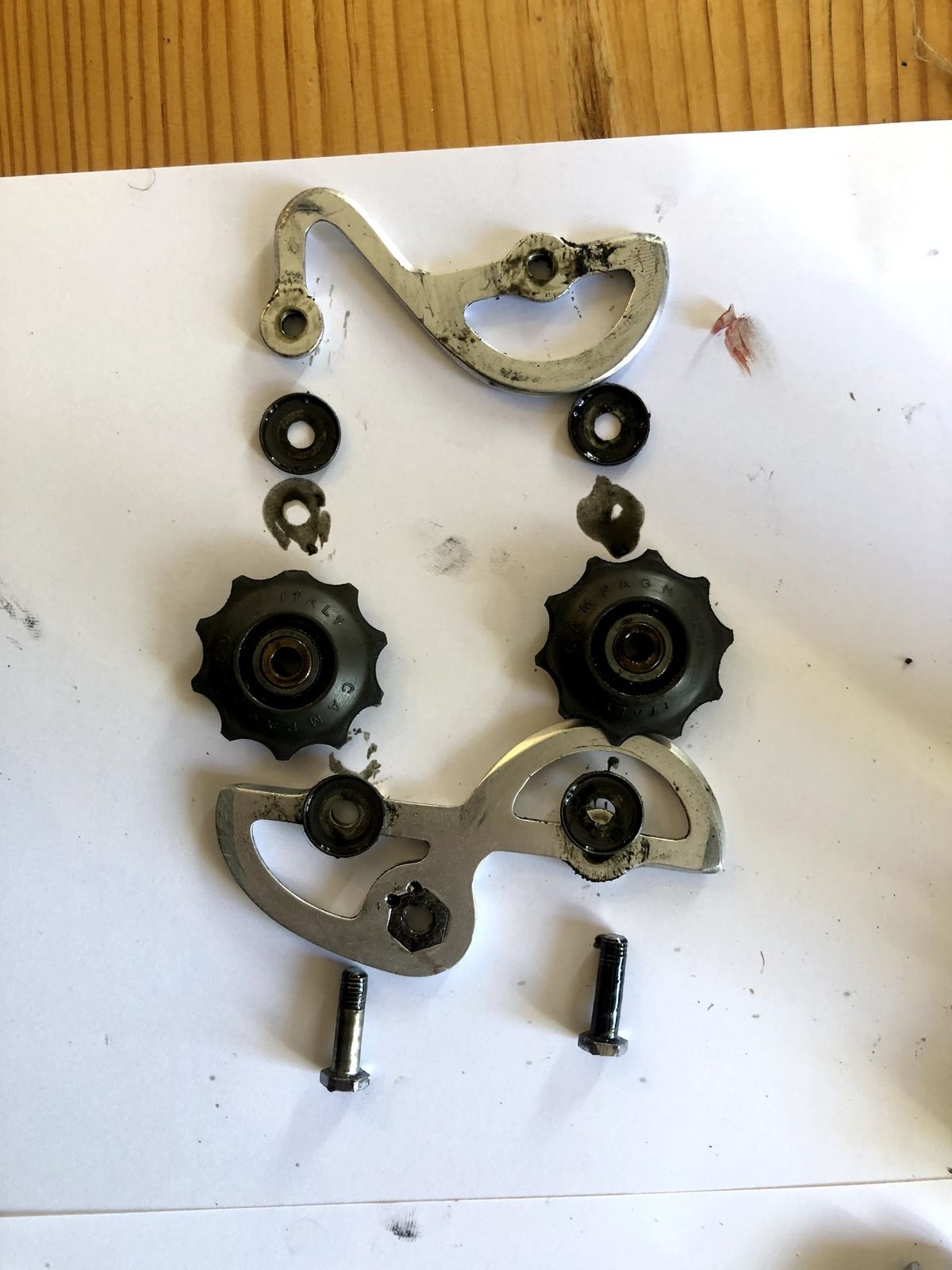

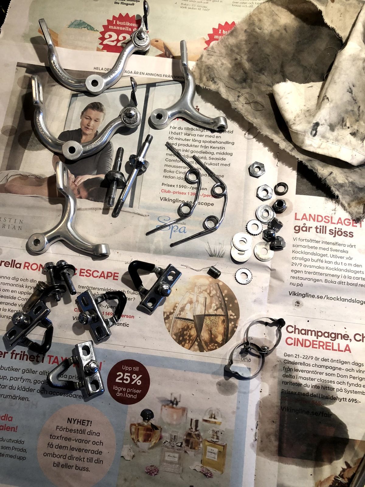

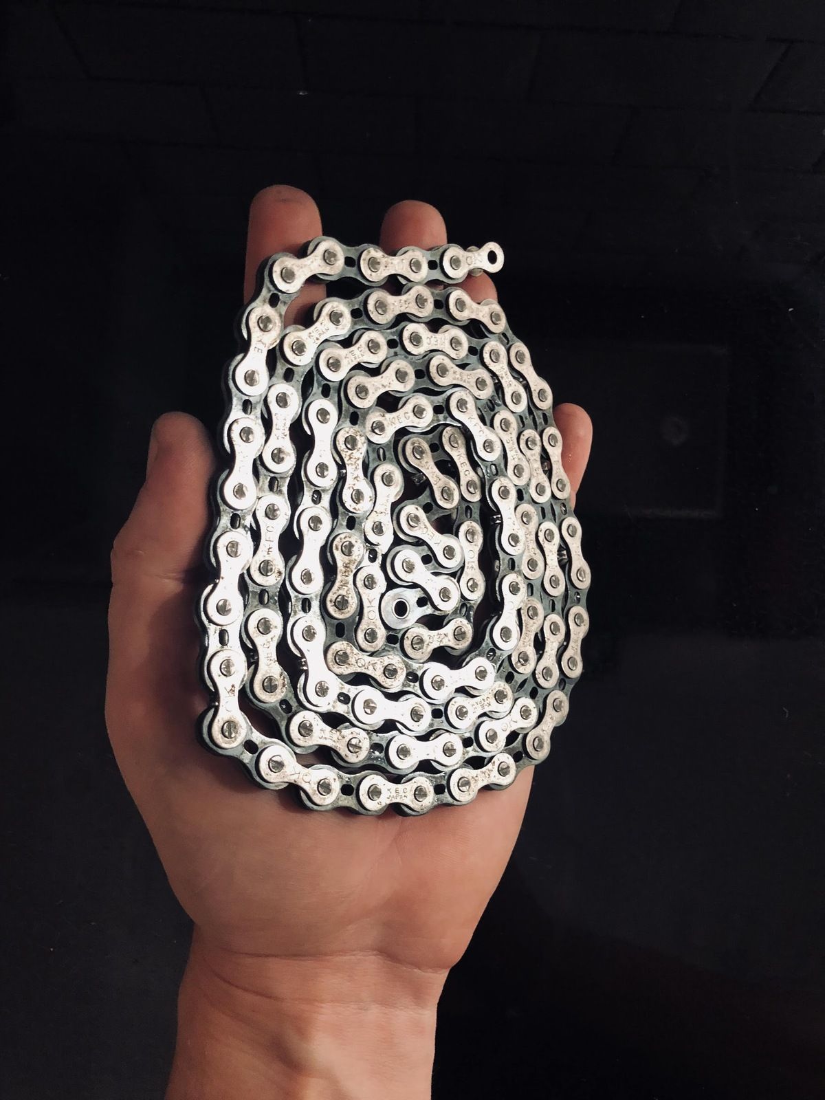

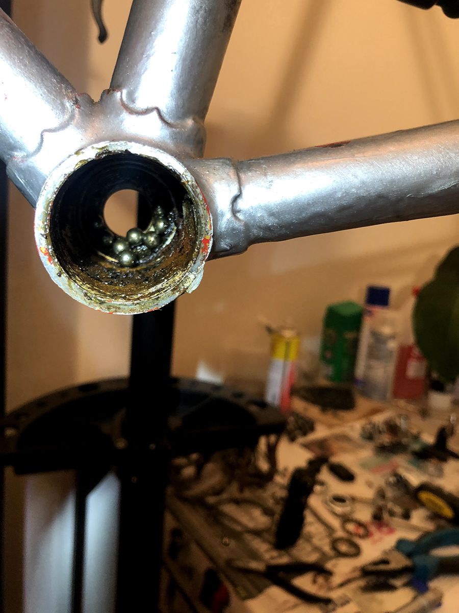

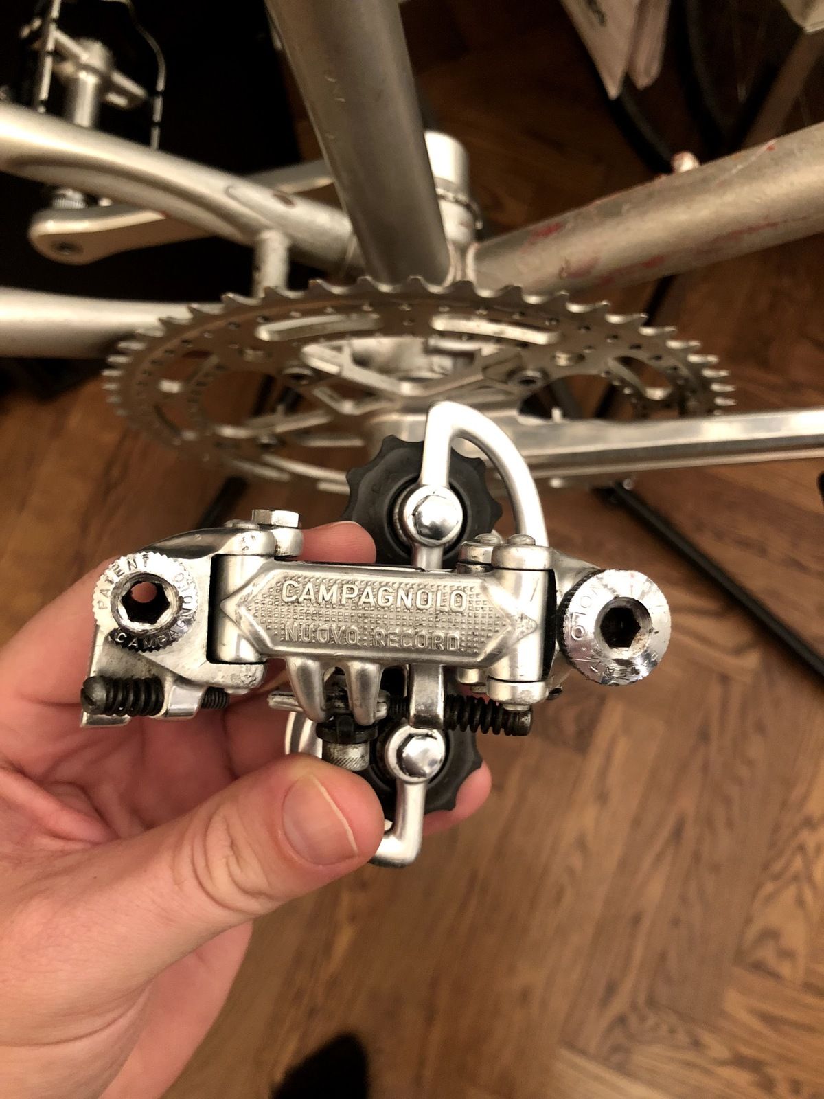

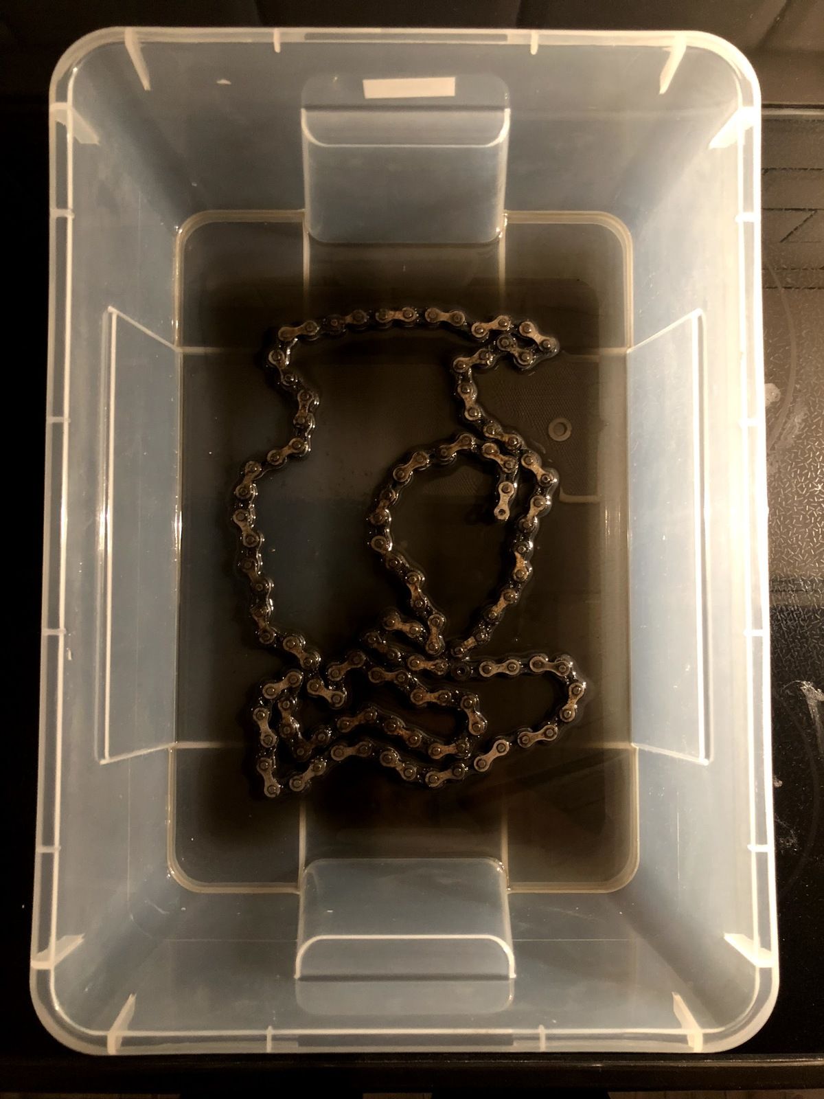

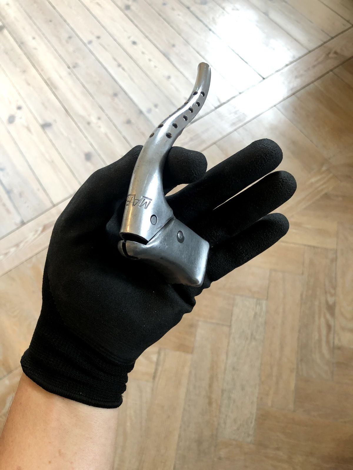

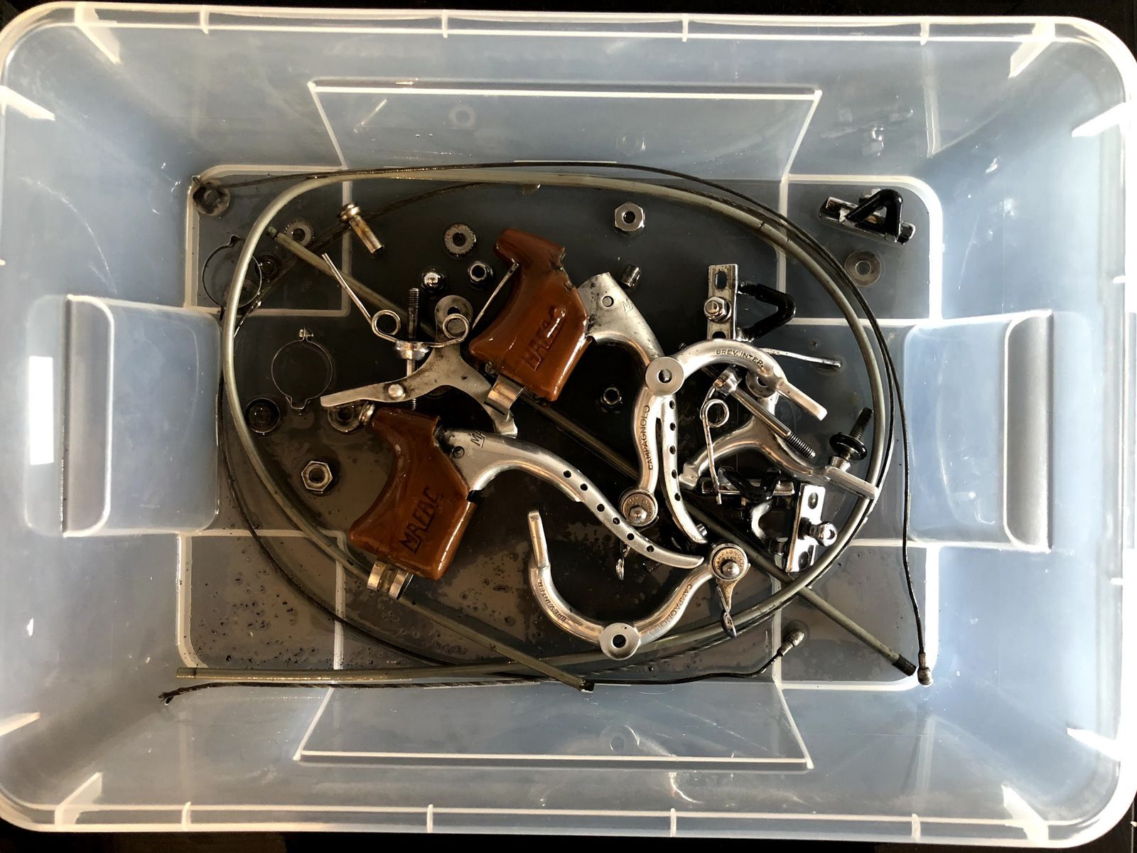

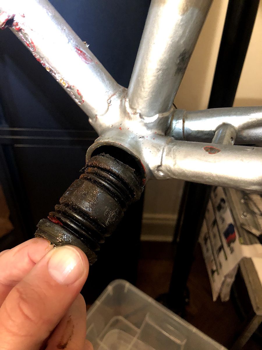

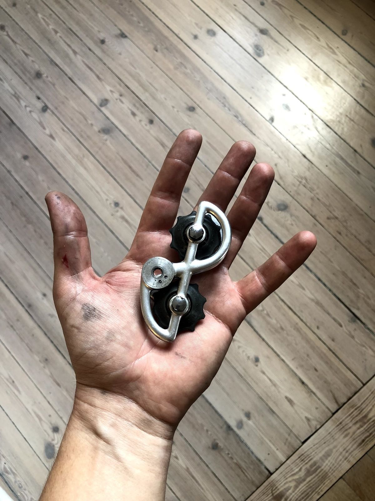

Har sedan börjat plocka ner cykeln för att rengöra varje del. Fick tips om att först låta delarna ligga i avfettningsbad i någon timme eller så sedan tvätta av med typ YES och sedan skölja med varmt vatten.

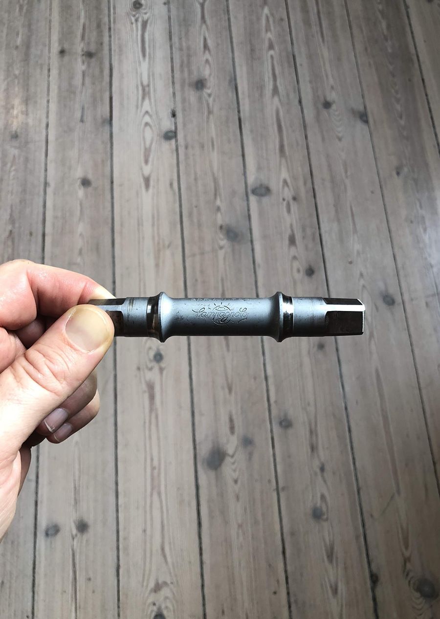

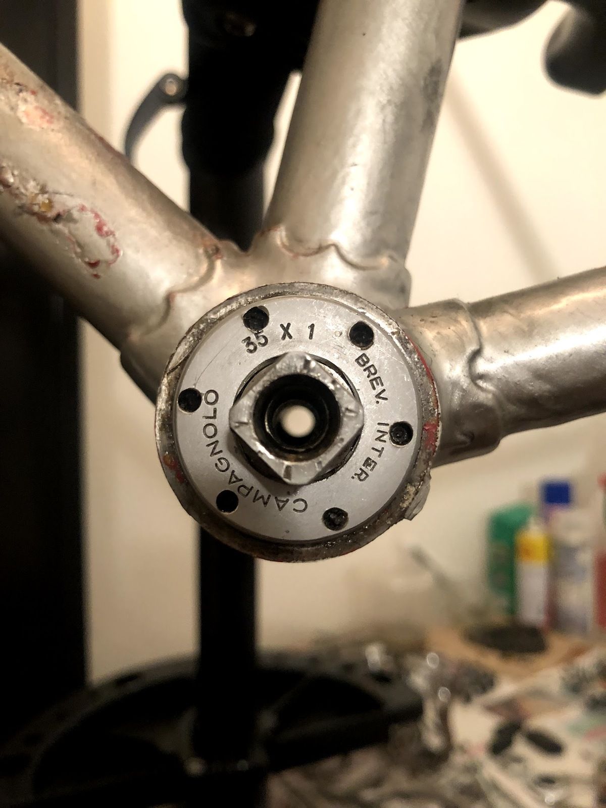

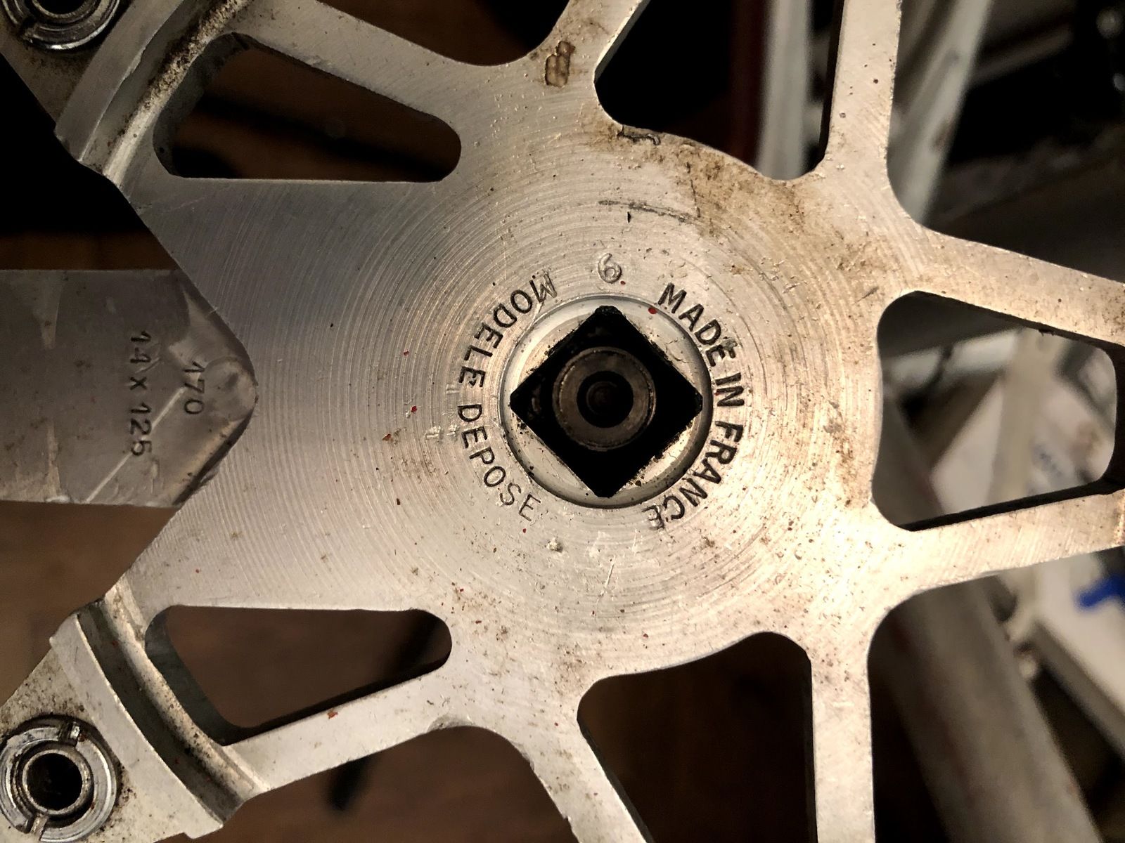

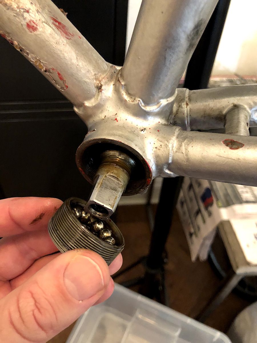

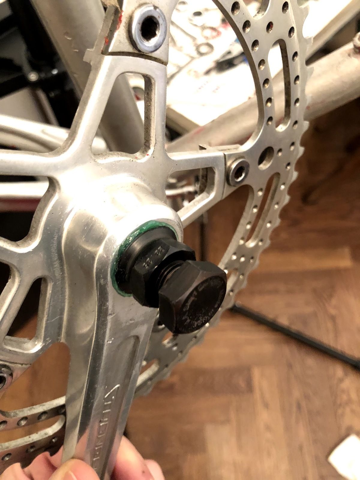

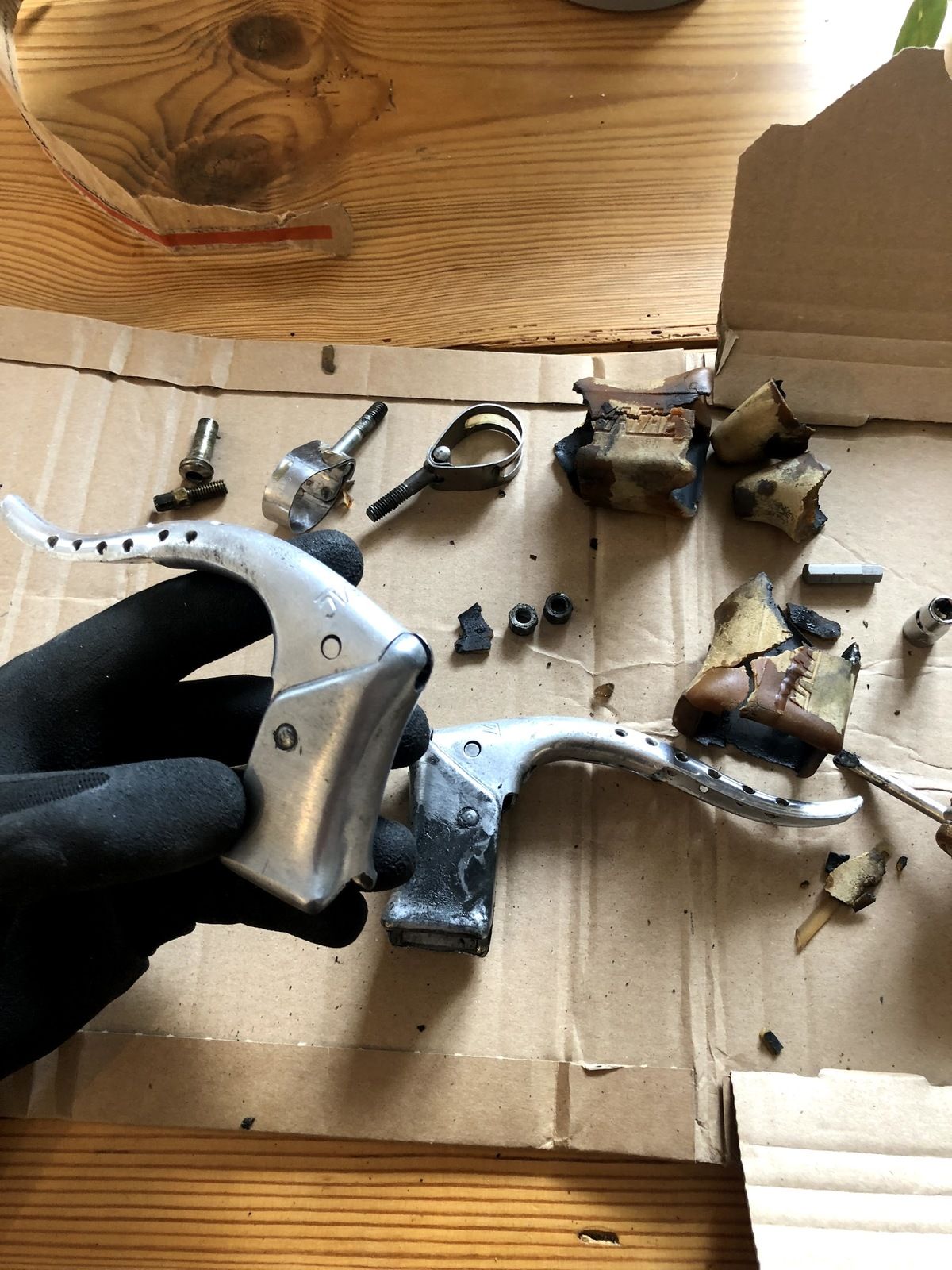

Eftersom det är en gammal fransk ram passar såklart inte vanliga vevarmsavdragare, så jag blev tvungen att beställa en speciell vevarmsavdragare.
[Byggtråd] Fransk 70-talare (Mercier/Campagnolo)
Nu när jag till slut fått av vevarmarna och lyckats skruva av vartenda del kan jag äntligen lämna in på blästring. Blivit tipsad om ett ställe i Stockholm (Mälarlack AB) och sedan blir det att lacka. Tanken är att behålla ramen som den är, rå, och endast klarlacka för att skydda mot rost osv. Tittar på några alternativ just nu.
1. Blästa (soda blästring)
2. Skydda (4 alternativ)
- Zaponlack?
- Avfetta med lacknafta, oljebaserad (eller organiskt, inte vatten) klarlack
- Linoljebränning
- 2K klarlack på sprayburk
https://hlstore.com/sprayburkar/spraylack/montana-tech-t1010-varnish-matt-400ml/
https://hlstore.com/sprayburkar/spraylack/spraymax-2k-clear-coat-matte
http://www.hagmans.se/sv/spray/spraymax/e/02680061/2k-klarlack-/
Lutar just nu helt klart mot att klarlacka med "Spraymax 2K Clear Coat Matte"

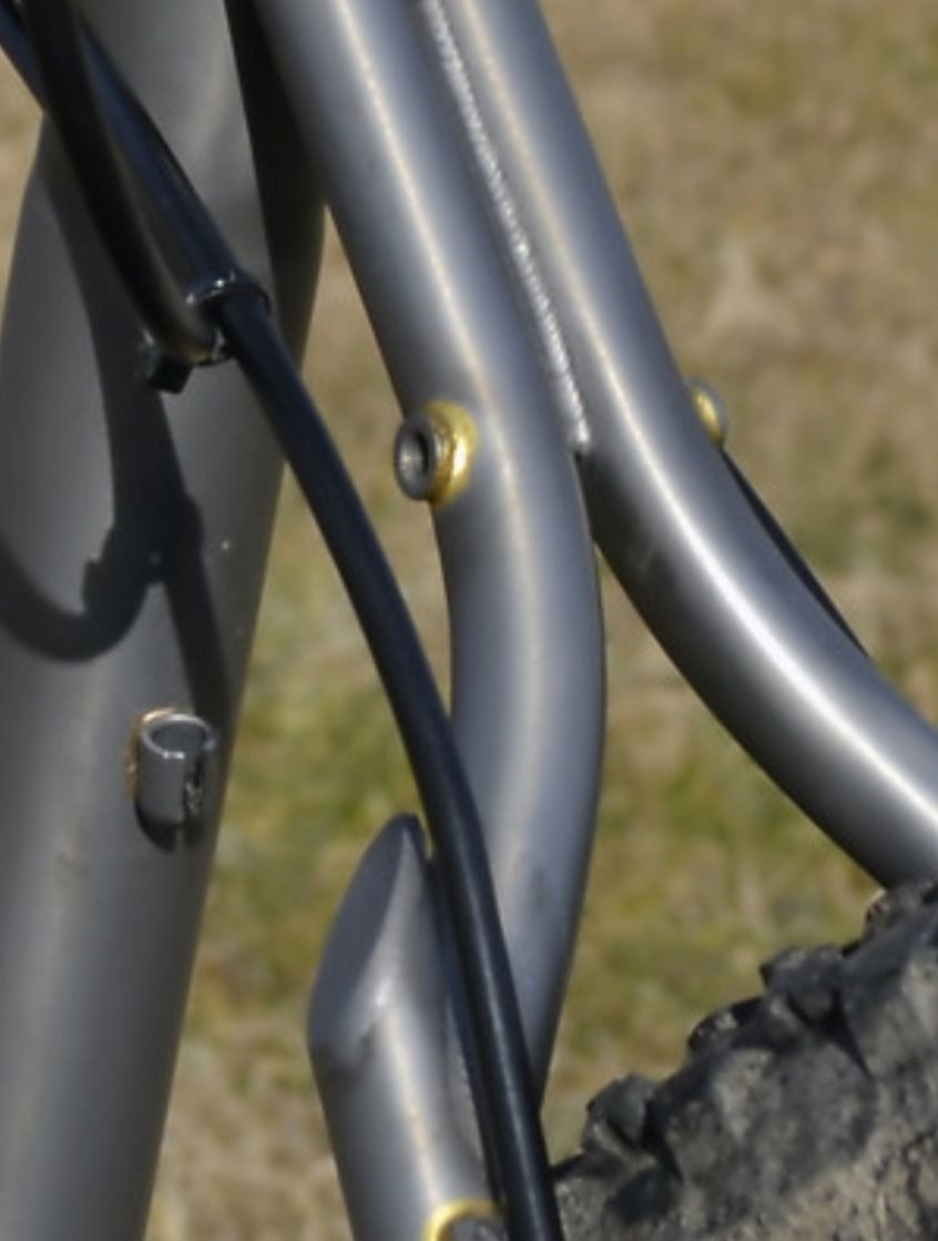

Oki. Tänkte bara att det går att få slätare yta med lack eftersom det då går att spackla små skavanker. Samt att runt lösningarna kan det vara gult (Iofs beroende på vilket lod som användes när ramen löddes)

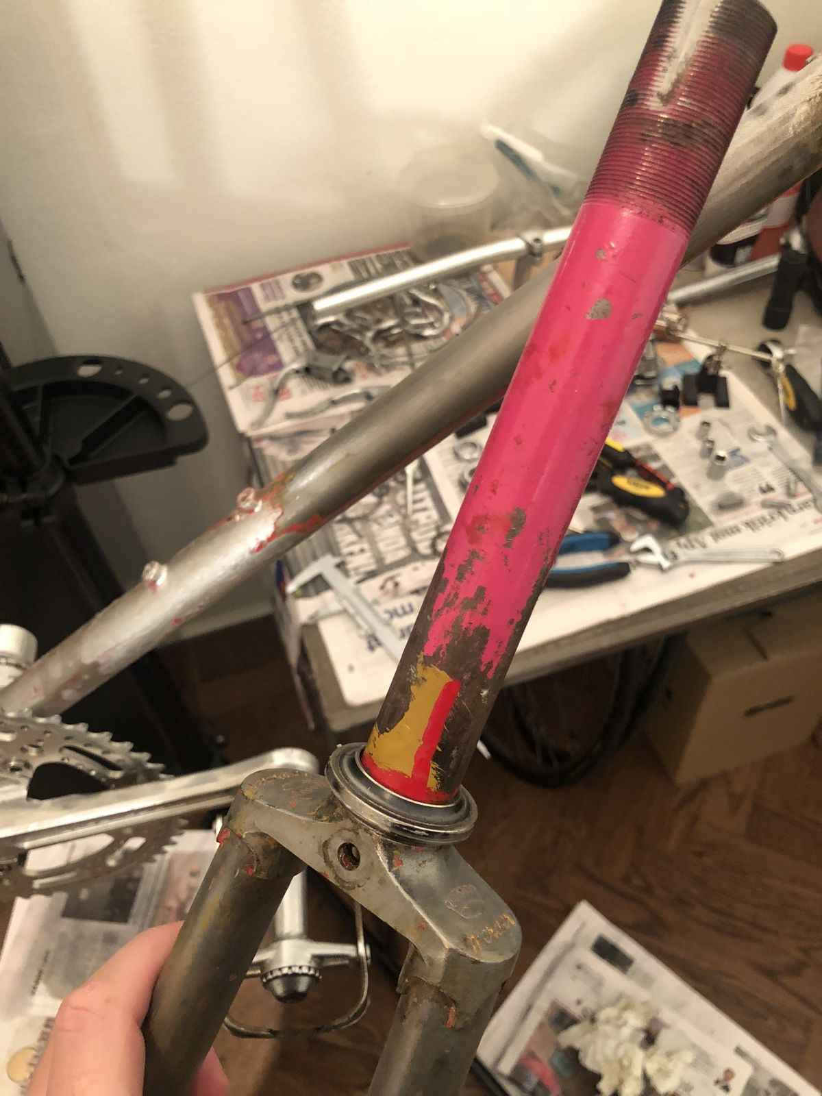

Vore kul att se den i Mercier-rosa. Kan tycka det tar bort lite historia med en anonym, rå ram. Kan tipsa om Coffe i Södertälje, han är ett bra go to-namn vad gäller omlackning av ramar.
Verkar vara slitna lagerbanor på vevaxeln, eller är det bara på fotot?

Kommer tyvärr inte cykla runt med en rosa hoj men håller till viss del med dig. :)
Såhär såg gaffeln ut! Rosa spår absolut.

Ah sant, får se hur den kommer ut från blästringen. Sett att färgen skiftat något just runt lösningarna. Men hur snygga är inte färgkombinationerna på dessa?

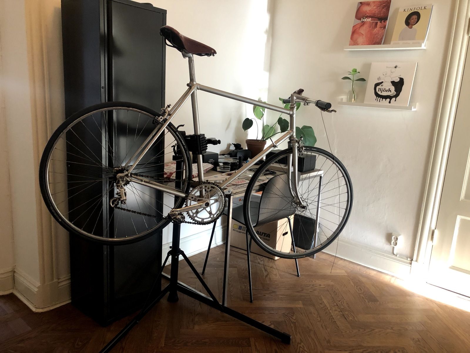

Sadeln har jag faktiskt köpt ny. Det är en Brooks B17 narrow. Haft den på en annan cykel tidigare men bytt över den till denna istället.
