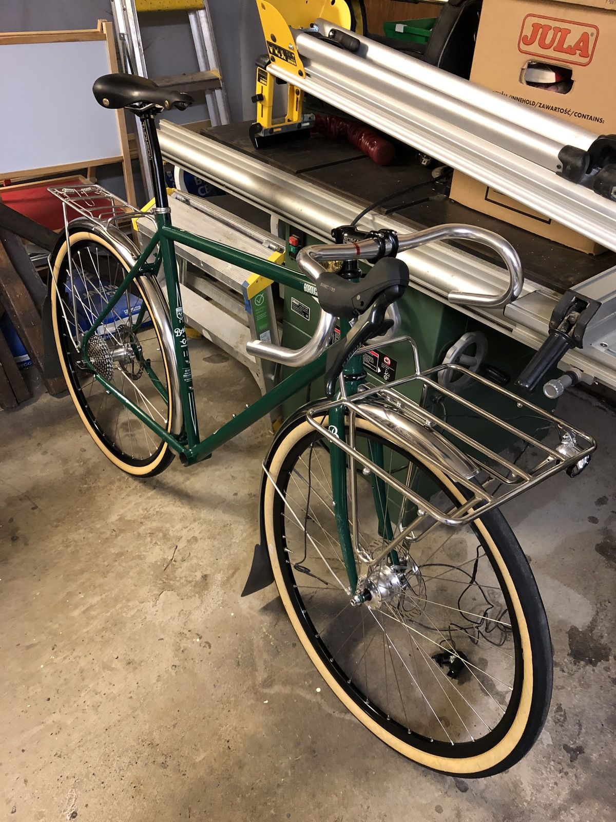

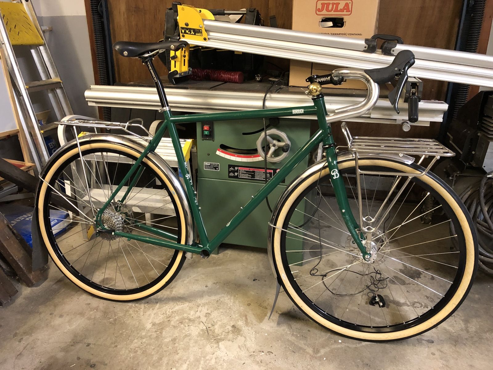

Efter mycket ångestframkallande funderingar är nu Stragglern såld och hämta-barnen-med-cykelkärra-och-en-massa-annat-cykeln nedplockad och hydraulisk lvg-grupp införskaffad.
Tidigare har jag cyklat både fort (nåja), långt (nåja) och mycket (nåja) med min Genesis Borough med mustasch-styre och Claris-grupp och insett att man kommer långt med ganska lite materialande. Stålram, rostfria skärmar, navdynamo och bra belysning är en bra grej, och för min del kommer jag både uppför branta backar med cykelkärra och kan ta Strava-KOM på relativt korta flat-out-segment där toppfart är avgörande, med samma cykel. Pakethållare och porteur-rack parat med stålram är inte så avgörande när cyklisten är tung.
Två cyklar ska bli en, och mellan Surly Straggler och Genesis Croix de Fer (som Boroughen är baserad på) drog Stragglern det korta stråt. Jag sörjer det horisontella överröret men det för mig något långa överröret gjorde att Stragglern fick stryka på foten.
Hittills har ramen som lidit av fyra års slit och släng fått sig en omgång puts tillsammans med en mock-up med nytt styre och lite andra saker som ska ingå i det färdiga bygget. Planen är att cykeln ska hämta på dagis på vardagarna, gå lokala motionsrundor och i så stor utsträckning som småbarnsåren bjuder på långcyklas. Även en del gruppcykling är tilltänkt även om utväxlingen kommer vara lite begränsande i det fallet. Högkadensare som jag tydligen är så bör det räcka till 50-55 km/h i någorlunda bekväm kadens enligt beräkningarna, med möjlighet till att gå lite större på stora fram (46 idag, 48 enligt planen men 50 fullt möjligt). Att det är en 11-32-kasett med stora steg och en ocyklingsbar 11:a väljer jag att bortse från. Punkt.
Läget idag ser ut som följer:
Bygget i korthet:
- Genesis Borough-ram (samma som Croix de Fer 2015)
- 2 snarlika hjulpar med Hope-nav och SON-dynamo för att snabbt kunna byta mellan dubb- och findäck
- SON-belysning med stand-light (världens grej)
- Nya hydrauliska Tiagra-gruppen för att hålla någon form av budget-tanke
- Porteur-rack fram till lås och nedkissade kläder från förskolan, samt styrväska vid långcykling
- Pakethållare bak till Ortlieb-väskor vid pendling
- Ganska mycket krom/rostfritt eftersom jag tydligen går längre och längre åt traditionellt rando-cykel-hållet
Alla delar finns förutom några restade skruvar till hydraulslangarna i reglagen. Helt sjukt att de inte ingår till reglagen, och ganska svåra att få tag i just nu enligt typ ett tiotal lokala verkstäder. Bör vara påväg från Storbritannien i ett kuvert vilken dag som helst.
Uppdaterar allt eftersom är planen!

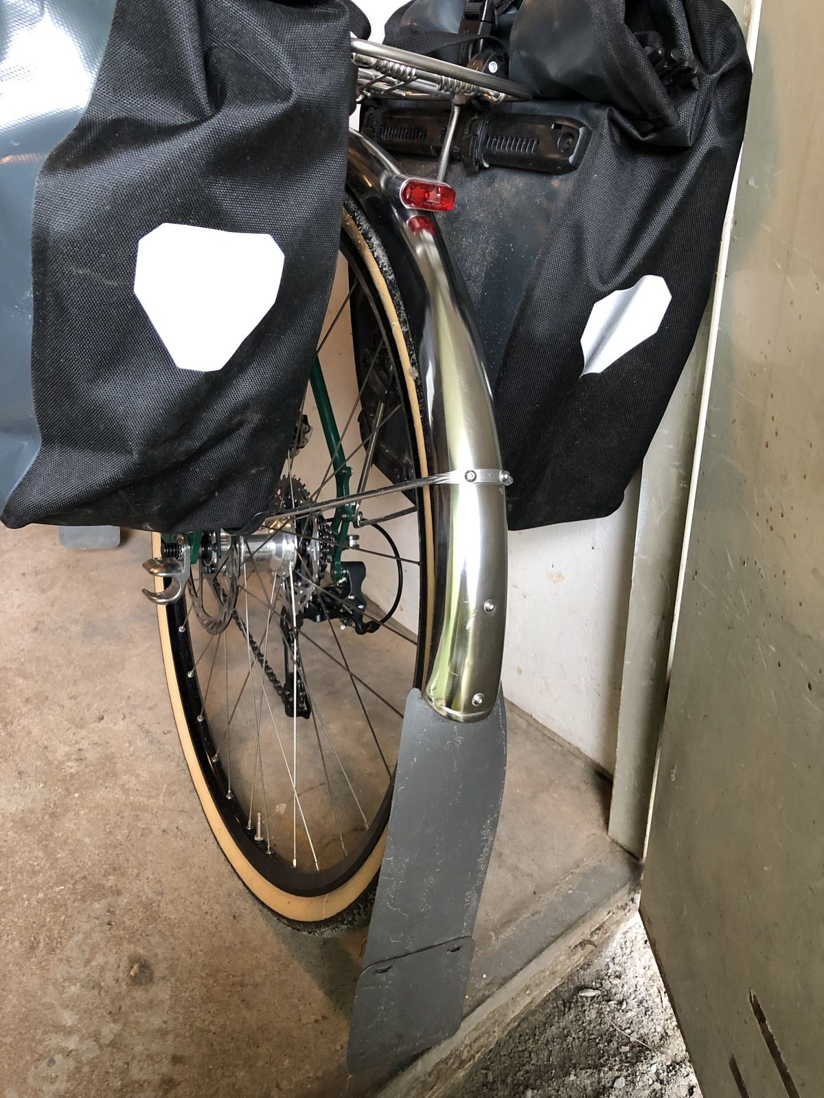

Ja, den ska cyklas utan att reflektera över vädret är tanken. Jag cyklar sällan dagligen i saltet, utan pendlar när det passar med arbetsplatsen som flyttar runt i Göteborgsområdet. Däremot så blir det cykling vintern igenom till förskola och allmän motion, och då blir det ju såklart salt oundvikligen.
Den tidigare varianten på cykeln överlevde ganska bra, även om det såklart blir ganska sunkigt ibland. Bra skärmar gör nytta tror jag!

och stänklappen:))

el_gabri sa:
Är det GB-skärmar? Isf är det den långa eller korta varianten(framtill)?
Stämmer. Lite osäker när du frågar om långa och korta, tar för givet att dessa är långa. Har inte haft det valet trots flera skärmköp från Gilles Berthoud!:)

och stänklappen:))

Precis, stänklappen är ju också såklart avgörande! Omsorgsfullt snidade Ikea-skärbrädor..

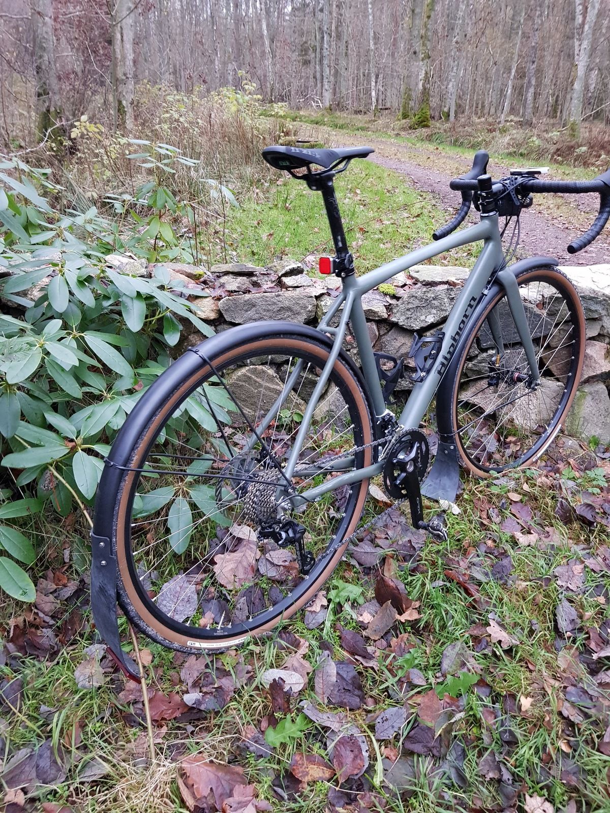

Jag bygger min på en Kona Rove ram.
Har sett ditt bygge, det kommer bli riktigt bra! Jag har väl i princip påbörjat en resa mot mer krom och silver som pågått några år, och det slutar väl med kromade fälgar osv också innan det är färdigt.
Som du skrev i din byggtråd så är det många kromade och rostfria komponenter som är som konstverk. Sen finns det ju saker som kanske inte har samma finnish, typ som min ena SON-dynamo i silver som är en aning för matt. Får väl gå på med autosol..

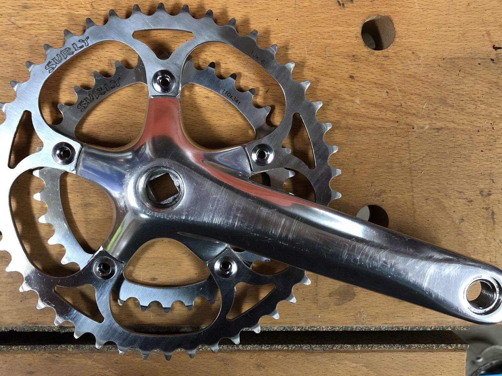

Autosol, trollull och lite olika fina papper är guld värt. När jag byggde min de rosa insåg jag att oftast är det bättre att köpa en sliten del med rätt former och gå loss med slipdukar och jobba sig ner till autosol för en ny hemmapolering glänser bättre än gulnad klarlack dessutom är det så lätt att fixa till märken som blir av användning.
Men vissa delar förvånar mig fortfarande att det är så sjukt dyrt, skall ju köra 3-delat fram och behöver klingbultar, bara för att det är lite ovanliga längder och 10st till antalet vill de flesta ha 3-500 för en sats, som tur är tror jag att det ligger ett som jag kan slakta och återanvãnda bultarna ifrån.
Hur som helst så var Velo orange fälgarna blanka och fina, så snart blir det hjulbygge.

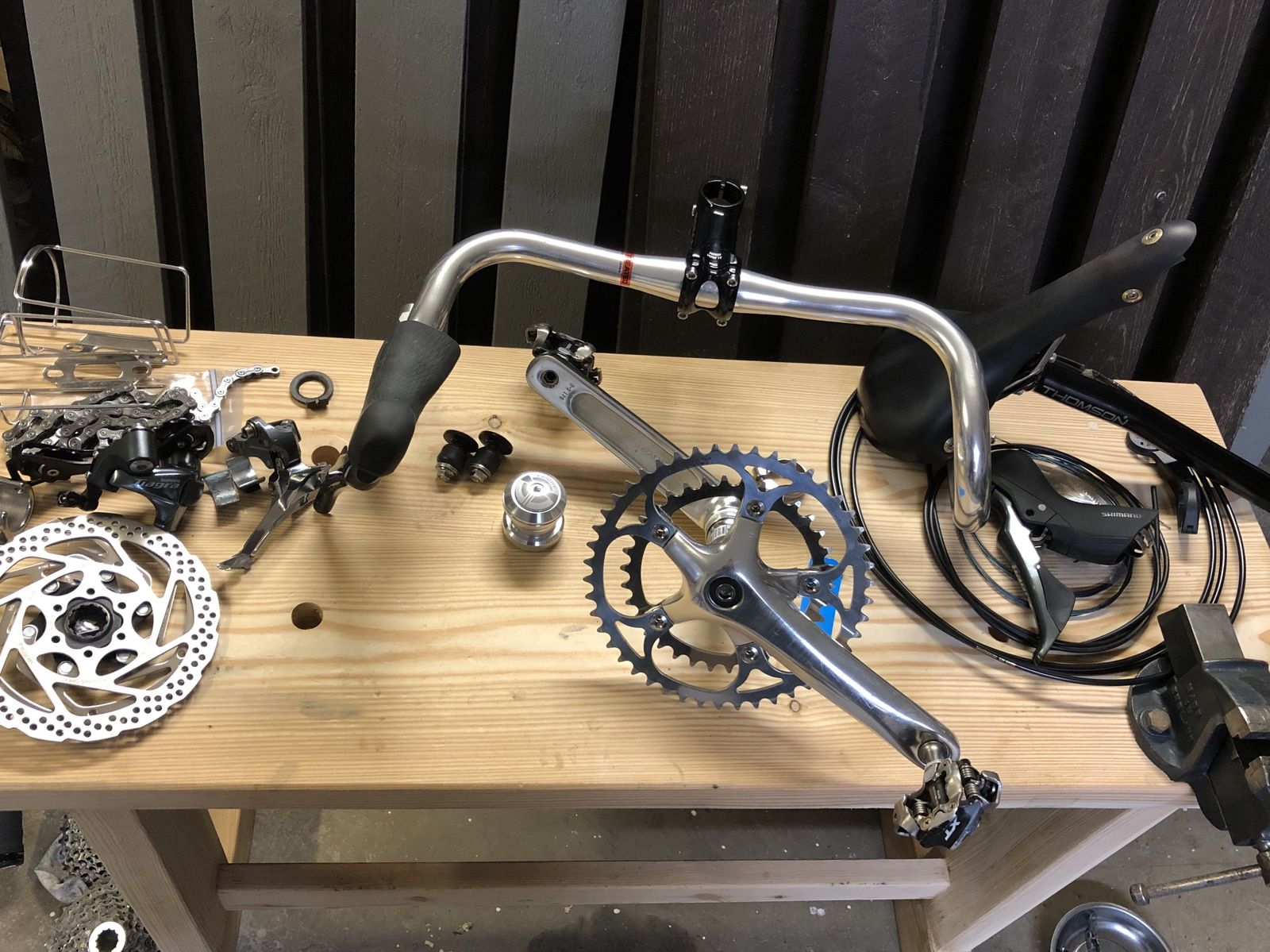

Nu är det mesta ihopsamlat på ett och samma ställe. Under bygget blir det kanske några delar som byts ut, men först och främst är prio på att få cykeln cykelbar så fort som möjligt. Drar cykelkärra med min Brompton för tillfället..

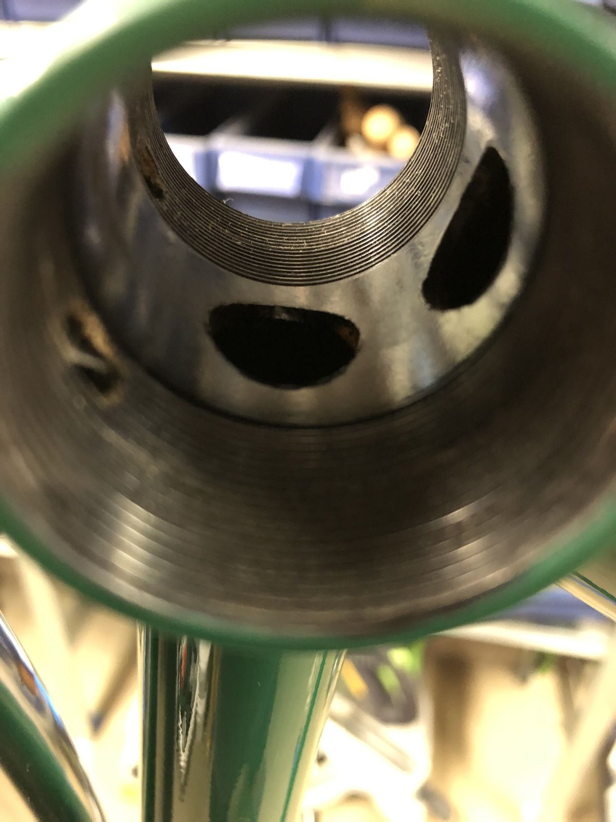

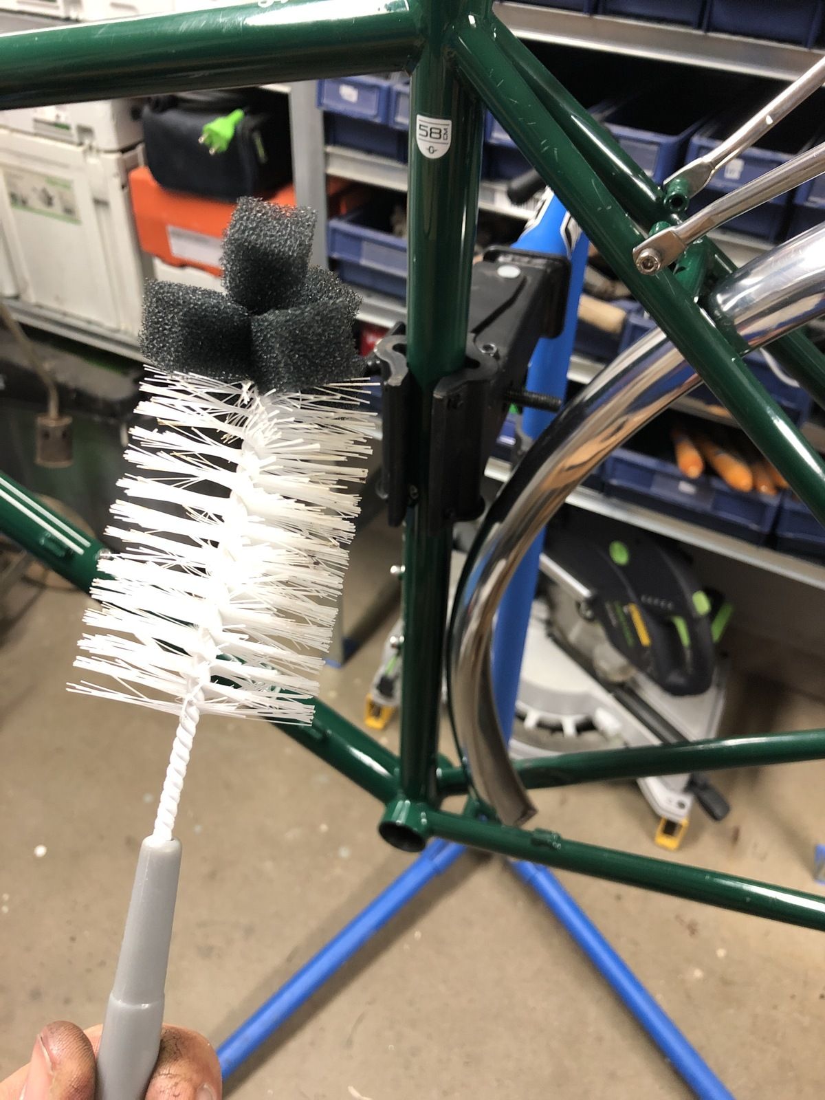

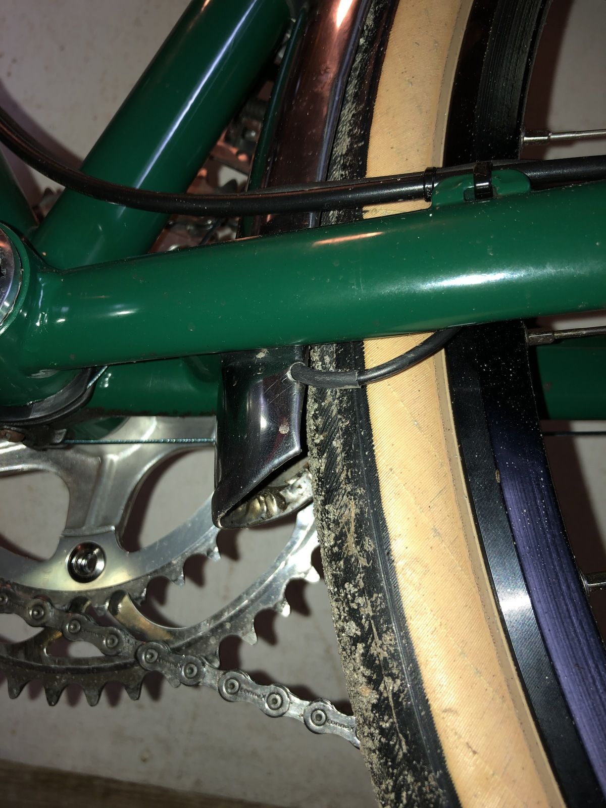

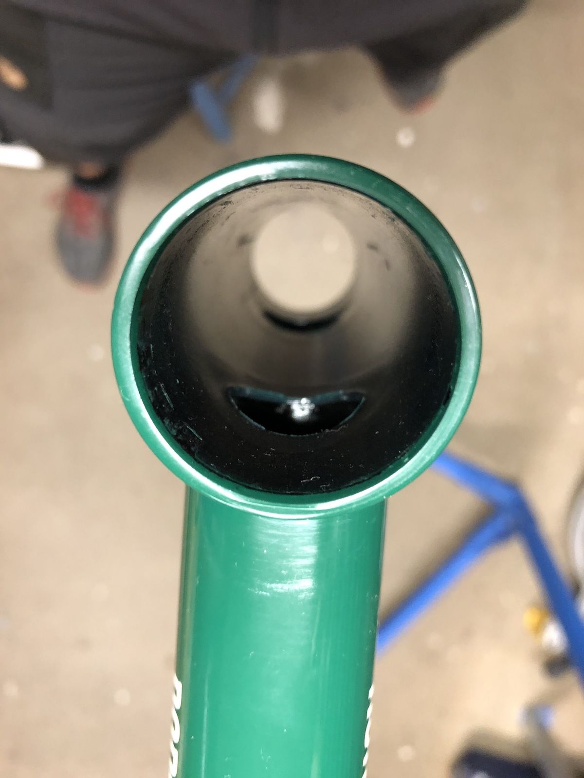

Nu är ramen nästan strippad och ska få nya vev- och styrlager. Nyss såg jag att det diskuterades rostskydd i Surlys och Genesis ramar, och efter ca 500 mil och fyra år i Göteborg (som ju inte är så mycket, men ändå något) så ser ramen ut såhär:
Det var en del löst rostdamm vid demonteringen, men efter att ytorna torkats rent så finns i princip noll ytrost inuti ramen. Näst intill helt blanka, svarta ytor. Denna ram har alltså inte behandlats av mig tidigare, utan kom monterad från fabrik.
Trots det så kör jag en liten rostskyddsbehandling eftersom planen är att cykeln ska hålla många år. Senast körde jag någon form av linoljebaserad spray, men denna gång provar jag linolja och terpentin på flaskborste!

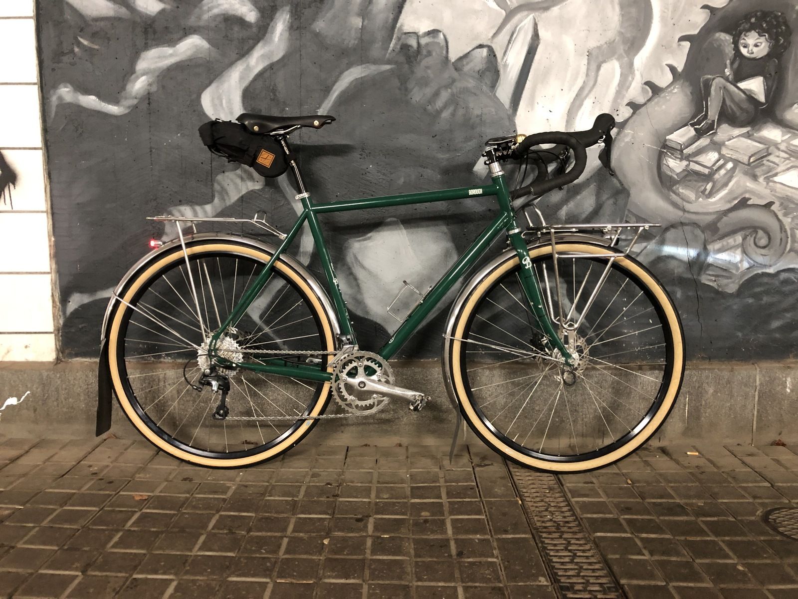

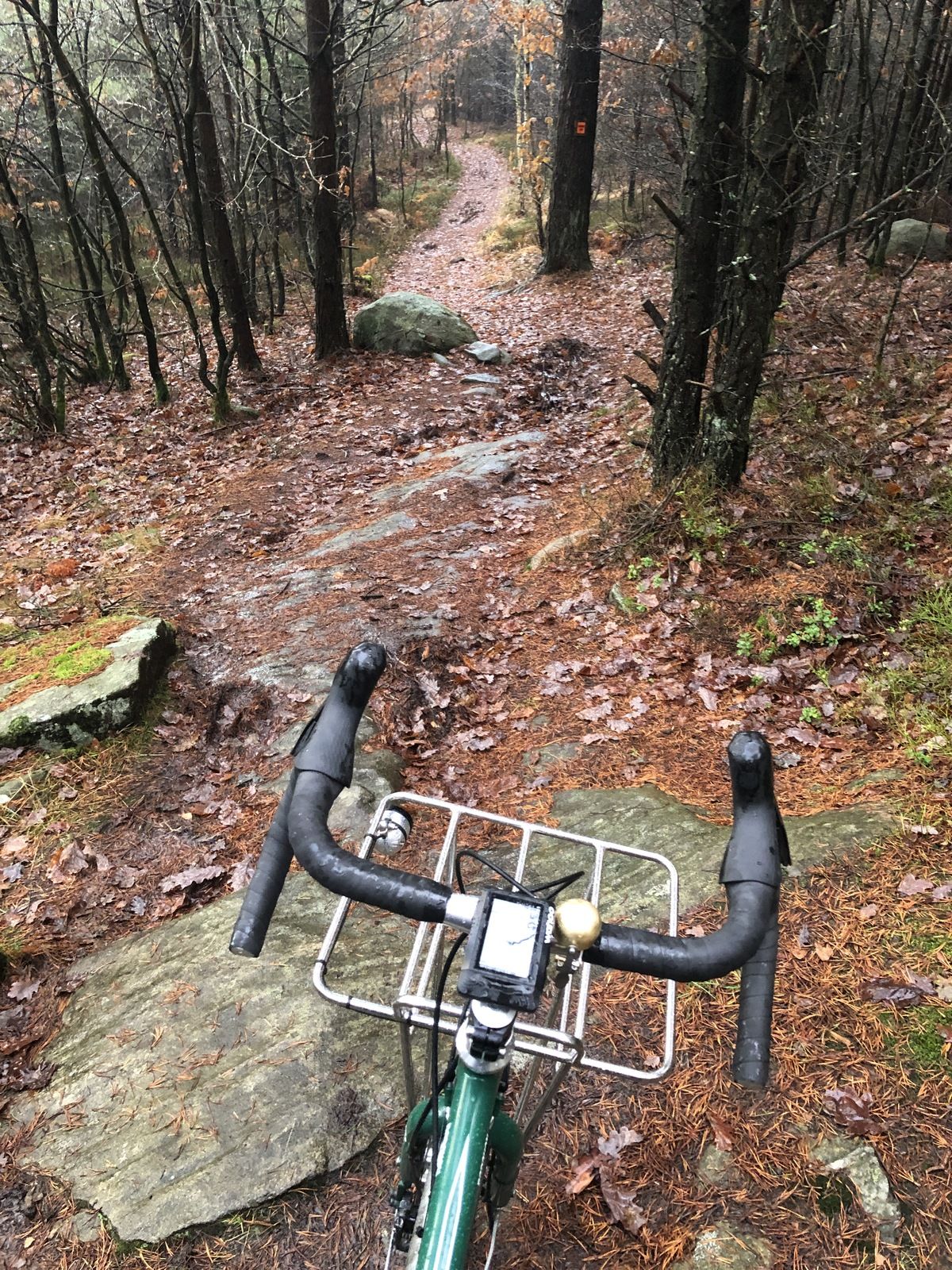

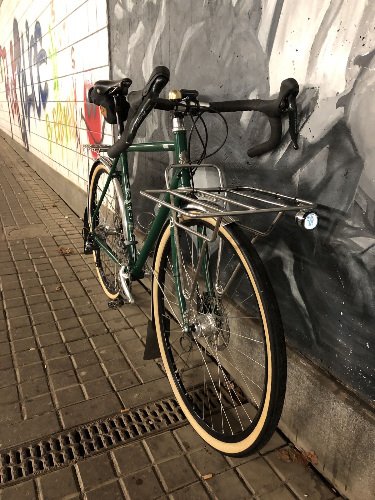

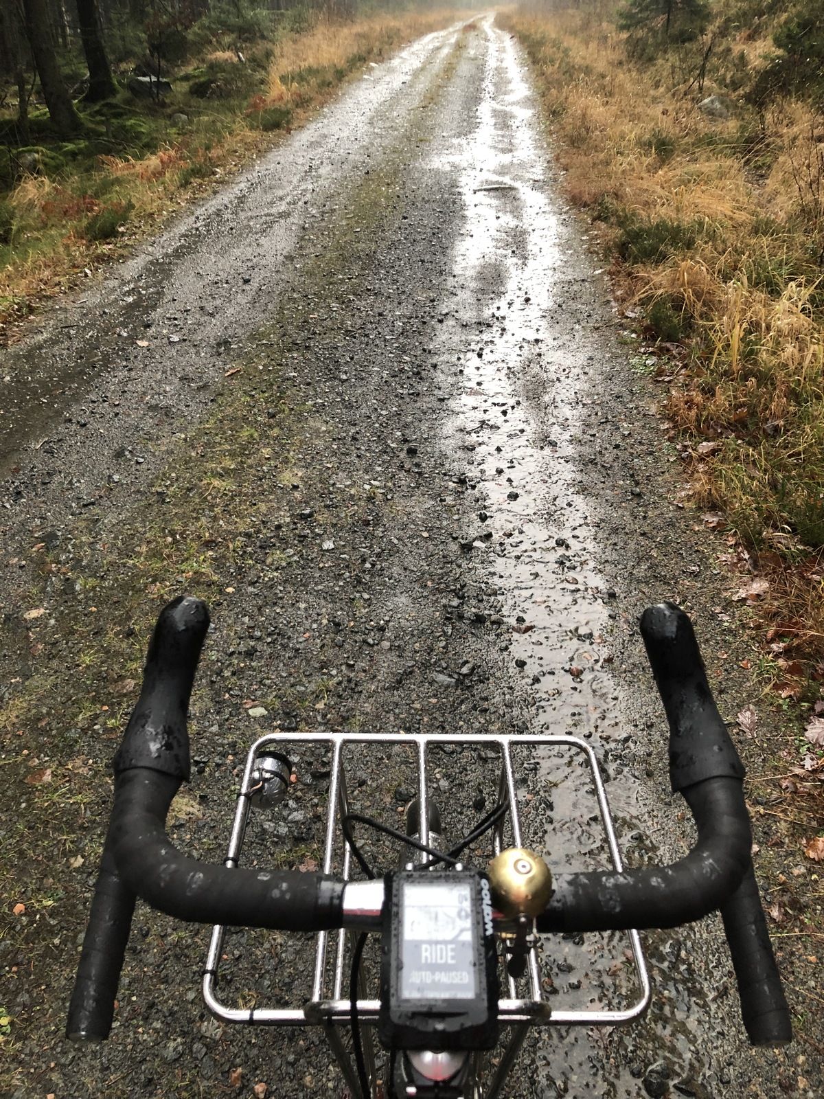

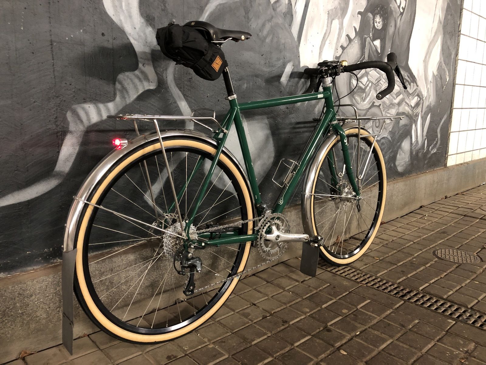

Igår blev cykeln klar! Det mesta blev snabbt monterat men sen blev cykeln stående ett par veckor eftersom tiden inte räckte till cykelmek riktigt. Min Brompton har fått extraknäcka som cykelkärredragare under tiden, och det har fungerar för bra för att påskynda färdigställandet av Genesisen.
Igår fick jag lindat styret och tog en liten premiärrunda i höstmörker och regn - kändes fantastiskt bra!
Styret har traditionell bock och ganska lång reach, och det var en aning ovant på ett bra sätt. För första gången på cykel sitter jag bekvämare i bocken än på hoodsen. Tidigare har jag haft en del handproblem på långturer, vilket jag upplevt kommit från att ha haft för små reglage (Campa) och varit tvungen att sitta med händerna uppe på hoodsen eftersom dåvarande styret haft en för mina händer opassande böj i bocken. Större och ganska platta Shimanoreglage tillsammans med en massa olika handpositioner på styret, samt lite kortare ram, ska förhoppningsvis vara bekvämare på långa turer. Nu är det bara reglagen som ska upp en liten liten aning för att allt ska bli perfekt!
Sadelstolpe och styrstam kommer förmodligen bytas mot silvriga motsvarigheter när sittpositionen är optimalt utprovad. Har också insett att Thomson-stolparna mest ser ut att vara skeva med sin krökning..
Frågade Saida-tråden om var min 750-kronors handgjorda ringklocka tagit vägen utan framgång, så sista köpet blev en Crane-klocka som också sattes på igår. Ganska fin!
Tyvärr är datorfäste och cykelkärrefäste samt kommande cykelstolsfäste och barmitts nödvändiga, även om det inte är superskoj att montera dessa när cykeln i övrigt blev ganska fin.

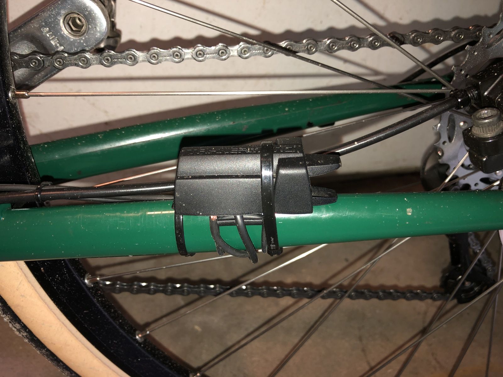

Superfin, men du har inte lite väl mycket extra kabel för inkopplingen i navet, kan bli otrevligt om den vill in i hjulet. sen skulle jag personligen vilja ha lampan lite mer centralt för en optimal ljusbild men det är ju småsaker på en fin hoj.

Det kan nog se så ut, men cykel har rullat flera hundra mil på så vis och konceptet är stulet från hur jag sett en återförsäljare montera kabeln. Den är buntbandad till en tight ögla som ger lite flex när man drar loss kabeln vid punktering samtidigt som man har lite ”extra” kabel om man bygger om och därmed flyttar framlampan eller dylikt. Kanske inte så estetiskt, men funktionellt är min upplevelse!
Placeringen av lampan kommer från att det fanns färdigt fäste på porteurracket just där. Jag störde mig på att ljusbilden hamnade förskjutet åt sidan, så jag har monterat den med en skruv som är en aning bockad och därmed centrerar ljusbilden framför cykeln. Ljuskäglan är lite skev, men det är så lite så att man inte störs av det.
Om man skulle montera den centralt på racket så hamnar den rätt i sprutet från däcket, så det är nog ingen bra lösning..
Edit: tittade själv på bilden, och det ser faktiskt inte bra ut med kabelöglan.. Jag drog om kabeln en aning vid pakethållaren fram och kanske fått med någon centimeter kabel mer än tidigare. Får eventuellt se över det. Nu väntar morgonpendling i mörkret om några minuter! :)

Jättesnygg och trevlig. En sån cykel man blir sugen att känna på, på riktigt, bara utifrån intryck av bilden. Bra jobbat.

Ska försöka lösa bild vid tillfälle.. Kabeln är indragen i skärmen precis intill kedjestaget genom ett hål som är lite större än kabeln. Därefter ligger den bakom uppviket på skärmen, vilket i princip har en optimal passform åtminstone på dessa Gilles Berthoud-skärmarna. Vid lampan är det borrat ett hål för skruven som håller lampan och ett för kabelgenomföringen. Där kabeln gå in i skärmen vid kedjestaget har jag satt lite krympslang eftersom det blir en ganska stygg knäck på kabeln. Vid lampan kan hålen vara större då det ligger en rostfri plåt som bricka mot insidan av skärmen (följer med lampan). Lite meckig montering som gör att det tar lång tid att bygga en sån här cykel, men det blir också en fantastiskt fin installation!

Hade ju med mig cykeln till arbetsplatsen idag kom jag på. Såhär ser kabeldragningen till baklampan ut, dvs det man kan se av den..
Baklampan sett bakifrån. Kräver nog stabila skärmar för darrfritt ljus bakåt.
Kan ju även passa på att nämna att jag har en Trailermatic monterad också, dvs en ”släpvagnskontakt”. När man kopplar in kabeln från vagnen släcks cykelns baklampa och man får ljus på vagnen istället. Smidigt!

Underbar funktionell alltiallocykel. Den skulle jag ha lite svårt att ställa ifrån mig låst - vilket skulle få den att tappa massa funktion. Gediget U-lås och sedan sådana där låshattar på insexskruvarna skulle jag ordna med.
Annars har jag inte mycket att tillägga. Du verkar ju vara händig, så kabellös dragning till navdynamon kanske är nästa grej? Någon här på forumet gick igenom hur han filade lite på dropouts fram för att få till det.
Jättefin. Vill ha!

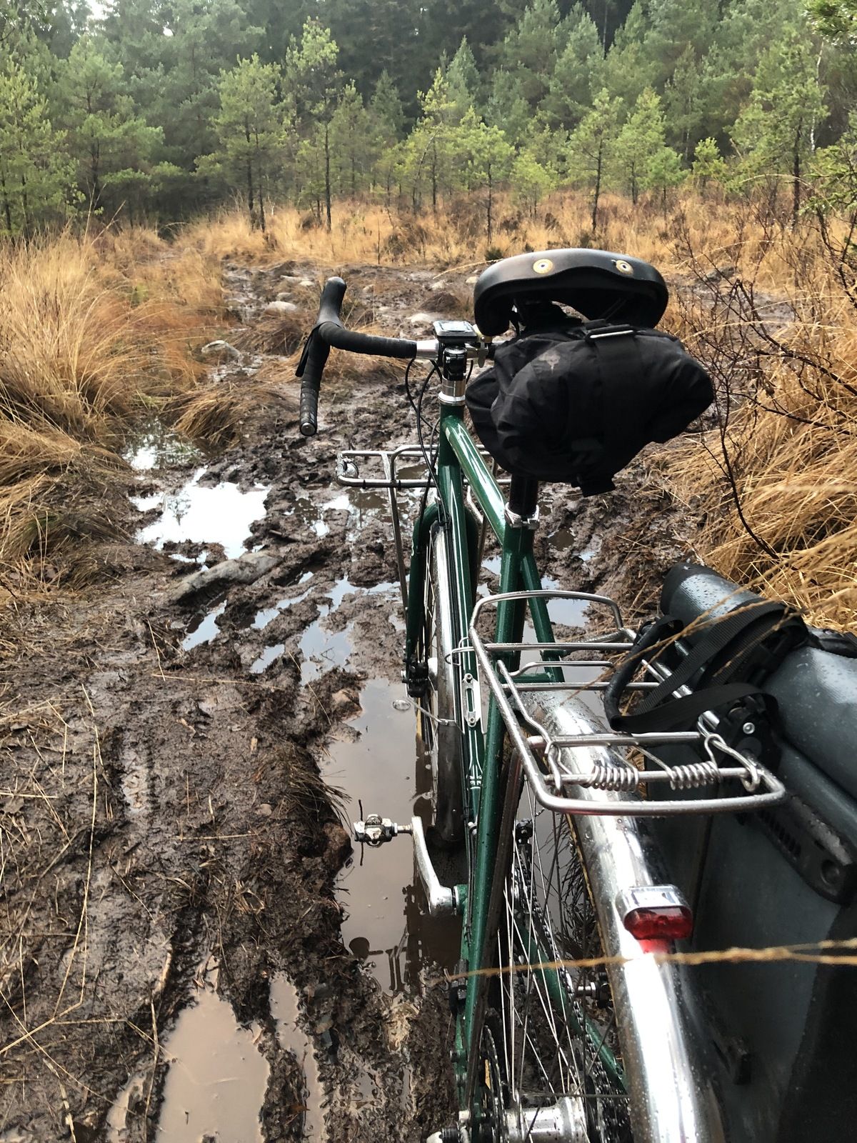

Nu har cykeln gått tre turer. Gjorde en justering av reglagen innan avfärd idag, och nu känns den bra i sittställningen. Grymt nöjd med att jag valde Genesisen istället för Surlyn som upplevdes lite lång.
Senaste turen var tänkt som en grusvägsrunda för att gena mellan pågående arbetsplats och barnens förskola. Tyckte det såg ut att gå grusväg hela vägen, men som vanligt så brukar mina rundor sluta med stigcykling förr eller senare. :P Lite problematiska stigdäck och skärmarna tar i och fylls med barr, men grejerna ska användas!
Nu räknas nog cykeln som inkörd!

Åk till Veloform och köp ett stag till och sätt på bakskärmen.
Jag har samma skärmar med dubbla stag och det är rock solid. Funkar finfint i skogen!

Du misstolkade mig nog, menade att det funkar fint på mina skärmar just för att de är sjukt stabila. :)
Ser att du har GB-skärmar också. Kul att se dom i svart, fin cykel! Det lär bli rejält hållbart med två stag bak. Jag har cyklat ganska ”brötigt” med mina i flera år och det händer liksom ingenting med dom. Nu under ombyggnationen så justerade jag dom en aning för att de skulle linjera perfekt med hjul/däck igen, men det var endast en estetisk åtgärd.
