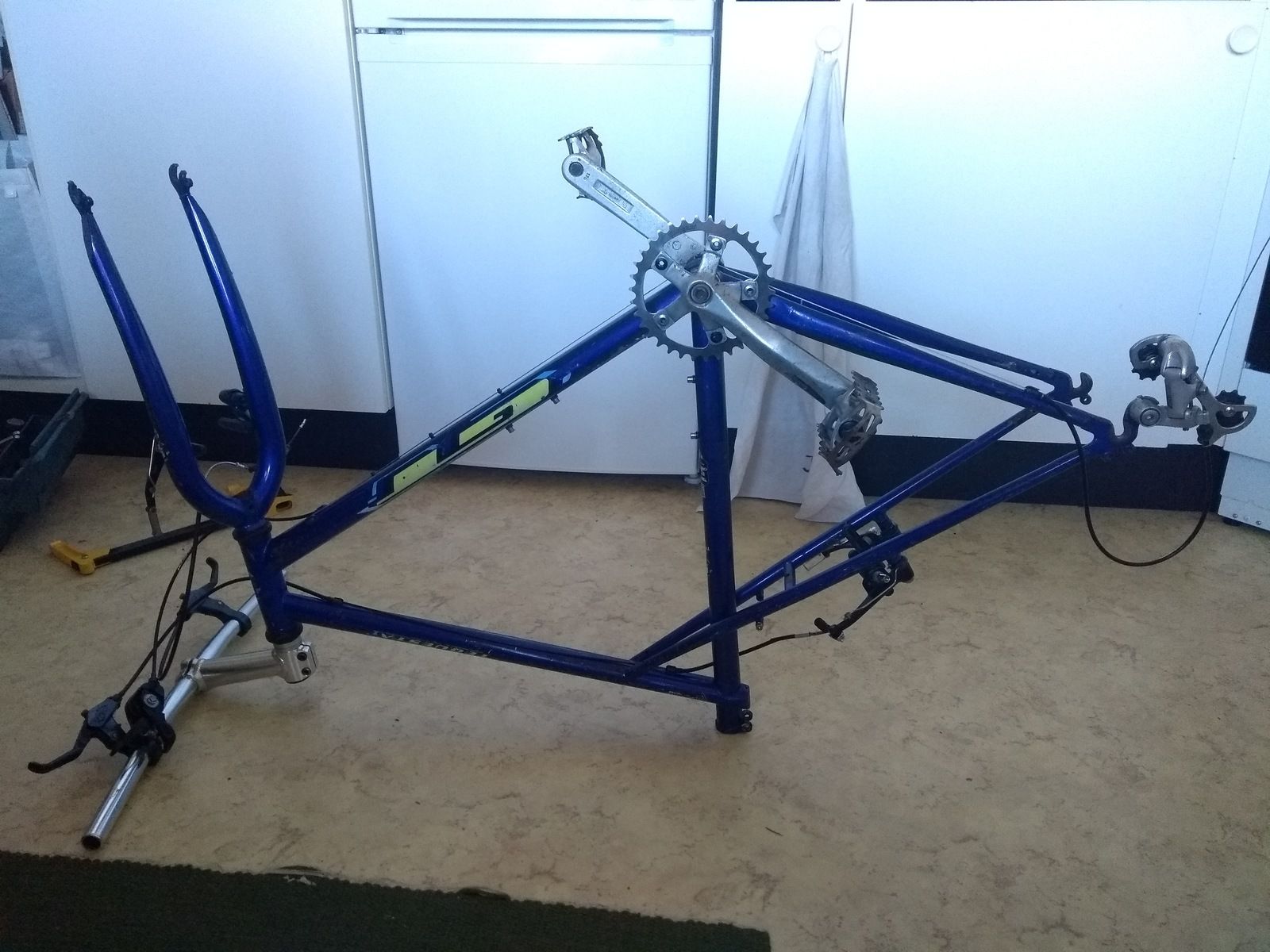

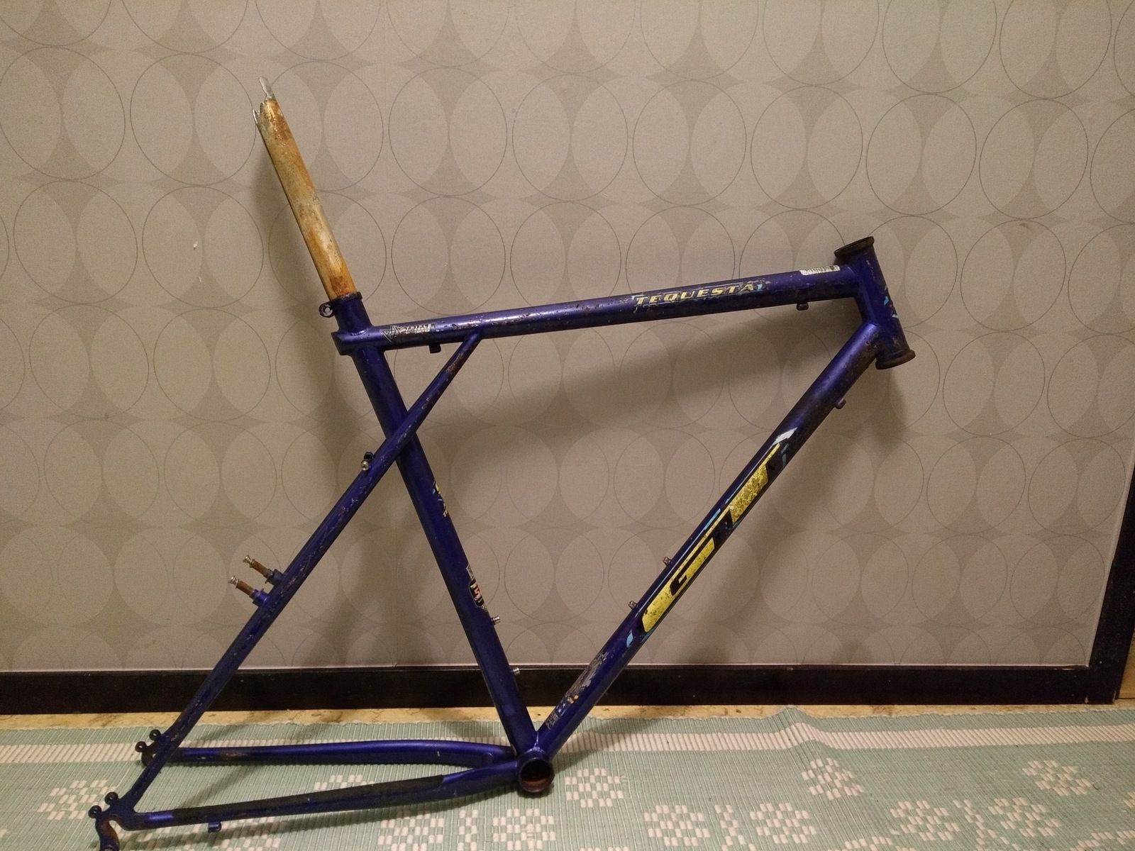

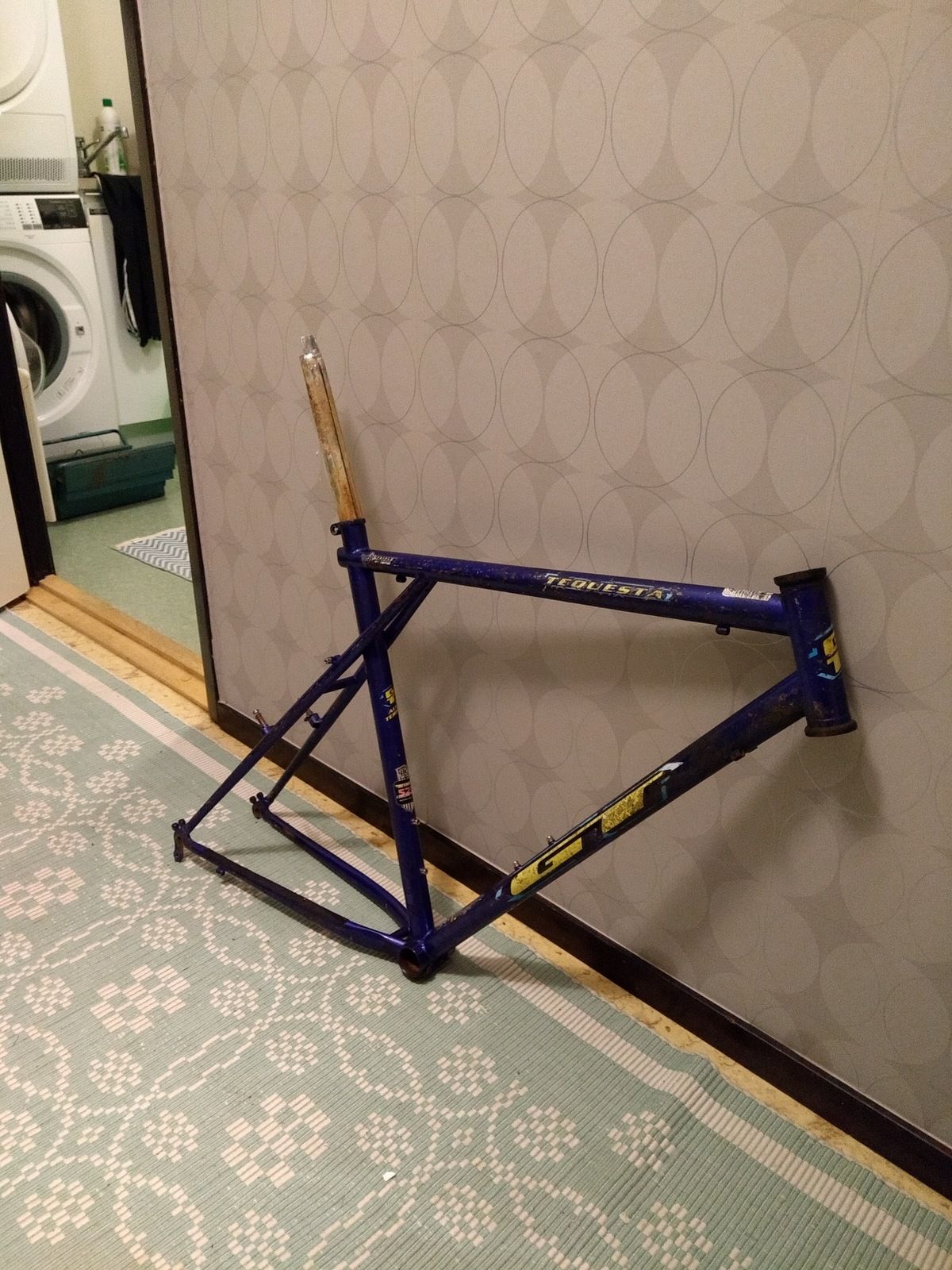

Har kommit över en gammal GT Tequesta som jag tänkte försöka rädda. Har ingen bild på den innan jag började strippa ramen. Hjulen var bortom räddning så ska se vad jag kan rota fram ur gömmorna.

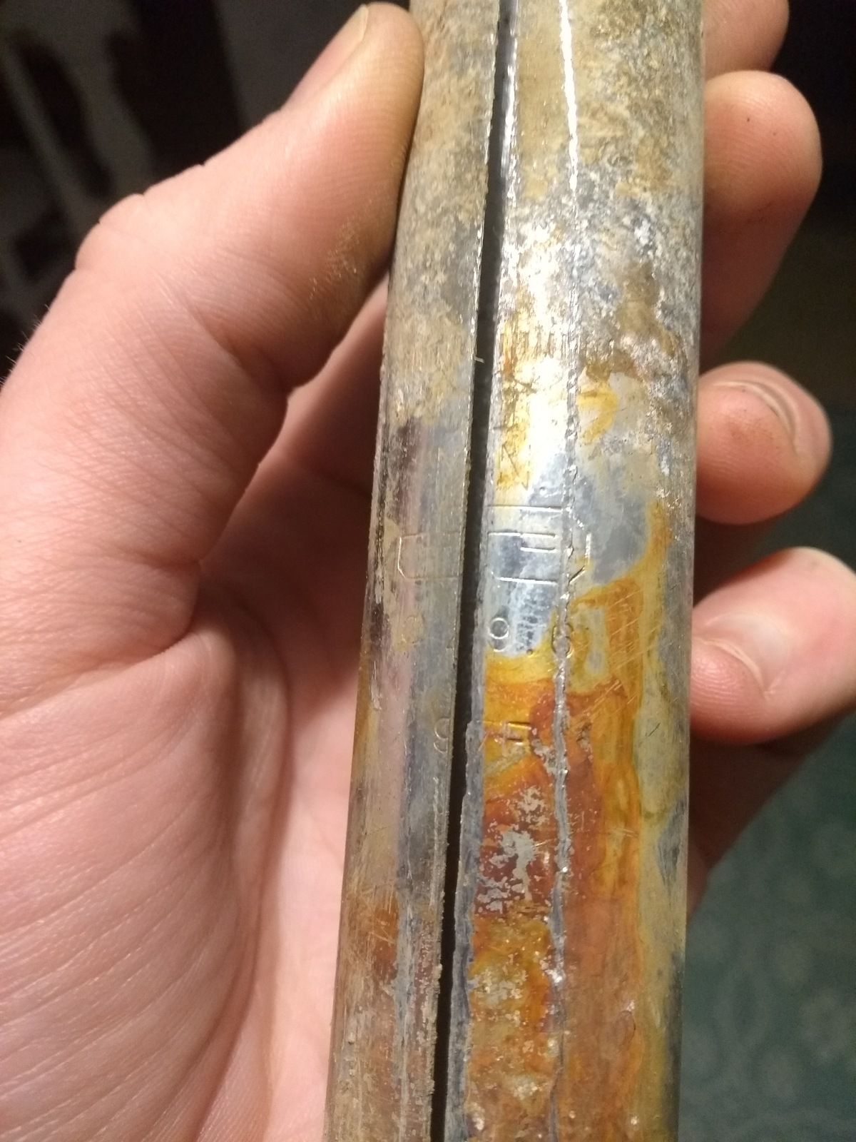

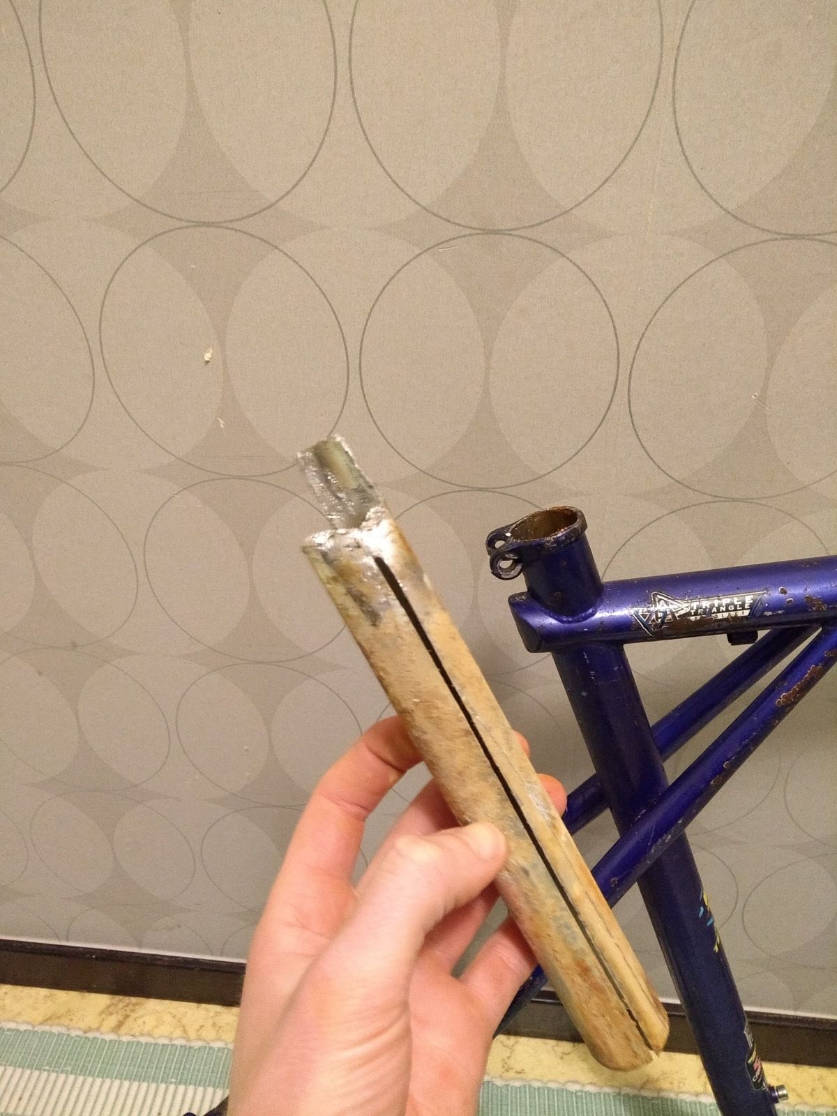

Sadelstolpen har sysselsatt mig dom senaste dagarna. Har bänt och slagit med alla möjliga saker till slut fick jag ur den genom att såga upp två skåror i den.

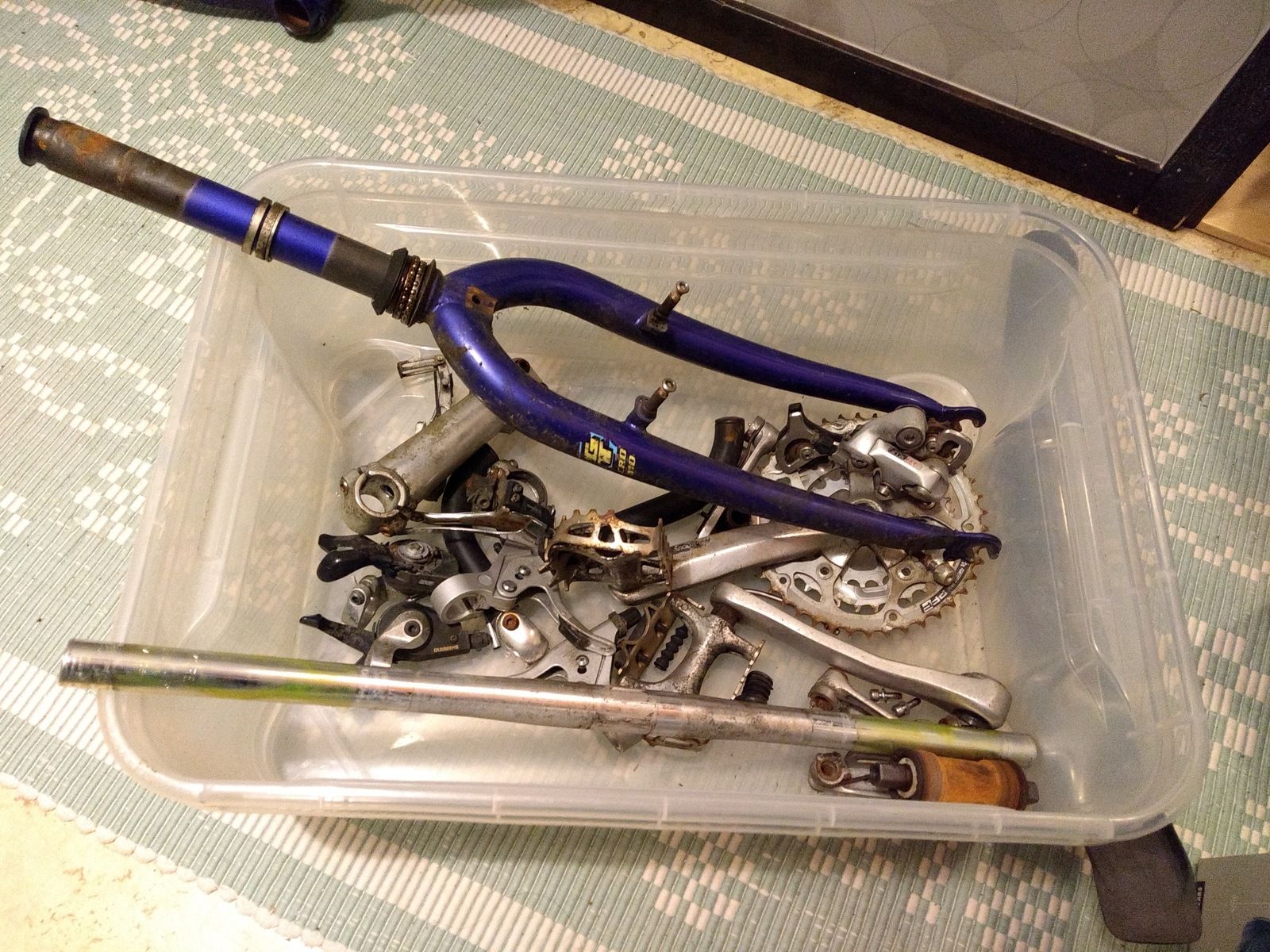

Backen med delarna som satt på cykeln.
Nu när sadelstolpen är ur vägen ska jag på jakt efter lite nya delar, sadel, stolpe, bredare styre, däck osv. Tanken var att även måla ramen men det får vänta tills i vår då jag inte har tillgång till någon varm plats inomhus.

Försökte mäta vilken storlek jag skulle ha igår men gick bet. Fick inte fram något vettigt värde då den gamla stolpen är skrot och även toppen av sadelröret har fått lite stryk... Ska testa med sadelstolpen från min andra mtb och se om jag kan ha den som nån slags referens.
[Byggtråd] GT Tequesta uppfräschning
Googlar man lite verkar 26,6 mm ganska troligt. Sökte bara på GT Tequesta seat post. Kolla själv så jag inte ställer till det för dig.

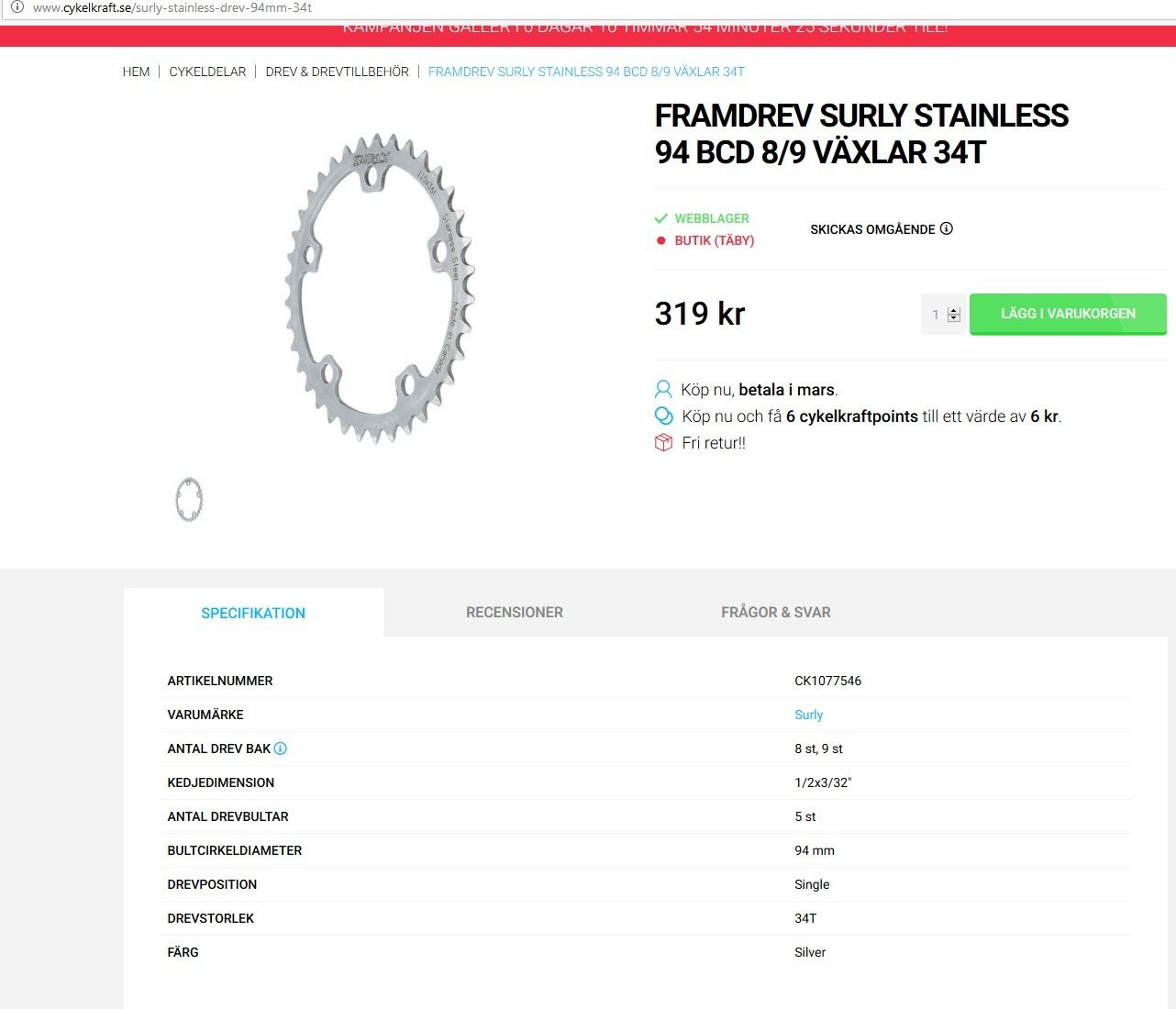

Skulle vilja byta till singelklinga fram och gärna en NW klinga. Men har inte sett att det kryllar av klingor med fem "hål", 94mm. Någon som vet var man kan komma över detta till ett vettigt pris?
Ang årsmodellen på ramen så har jag kollat på bakväxeln namn och jämfört med en list på vilka år den komponentgruppen fanns http://datenbanken.freepage.de/traut/SHIMANO.html
Kan vara årsmodell 97, 98 eller 1999

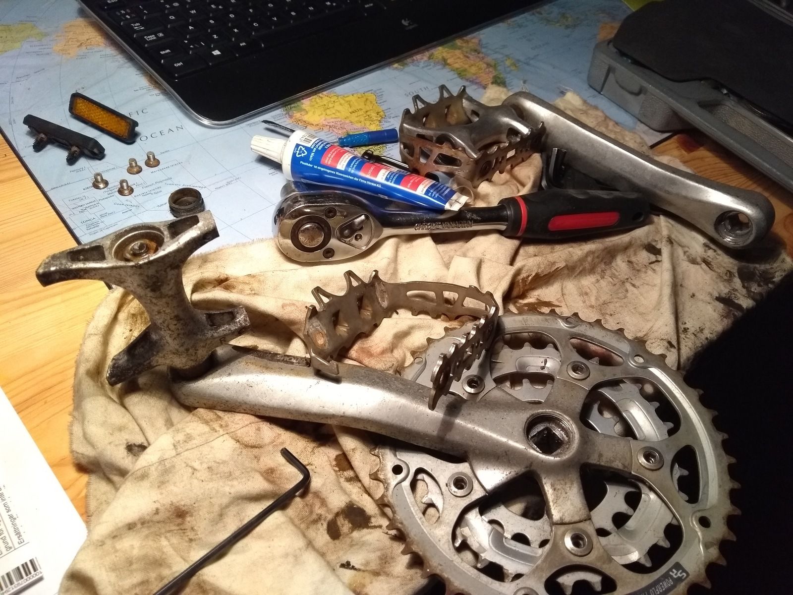

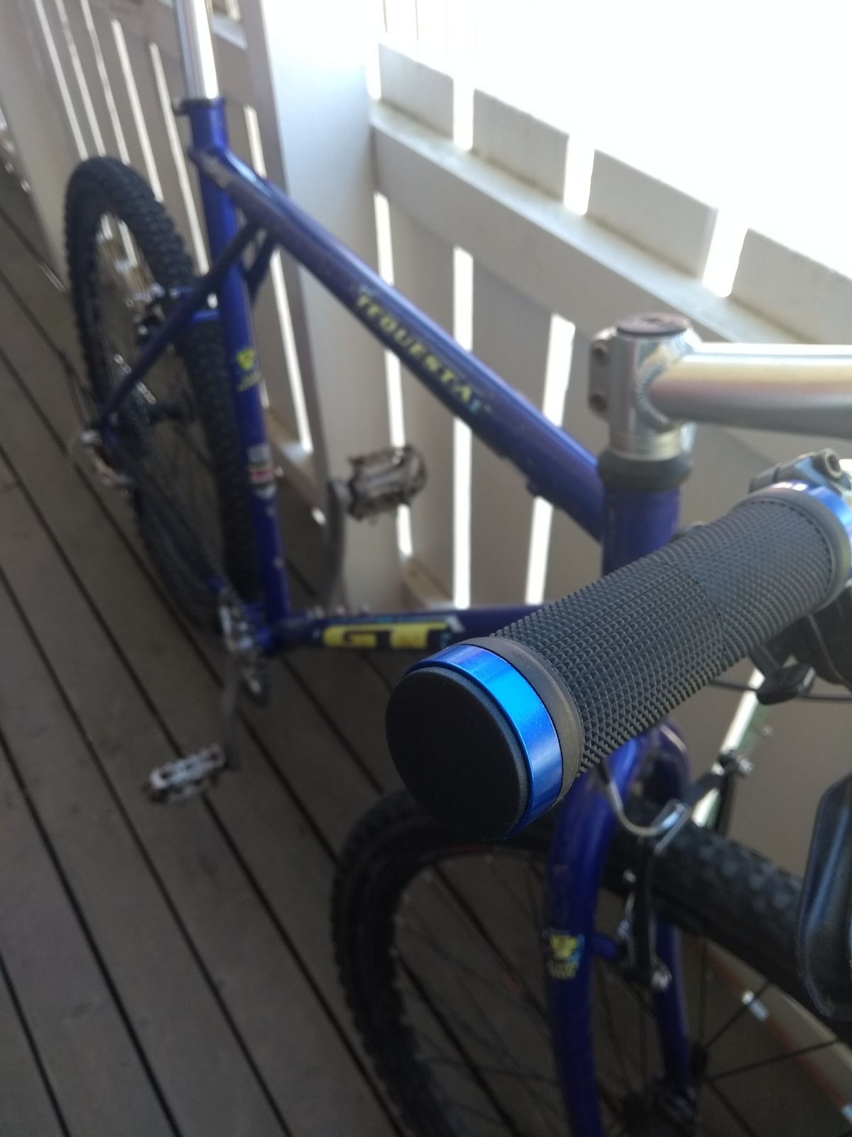

Fick lite tid över på kvällen så ägnade det åt att väcka liv i de gamla pedalerna. Förhoppningen är att de ska fungera ett tag till nu.

Du har inte sån tur att diametern på stolpen står stämplad i dess nederkant eller liknande? Det kan ju vara värt att gå över den med typ lite svinto och se om där står något.
DarthVidar sa:
Spännande ska kolla när jag kommer hem om det går att få fram något från den gamla stolpen

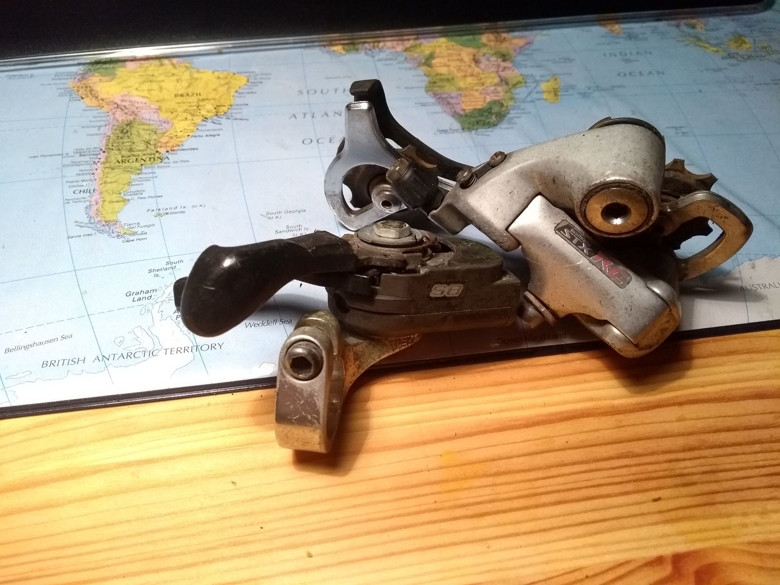

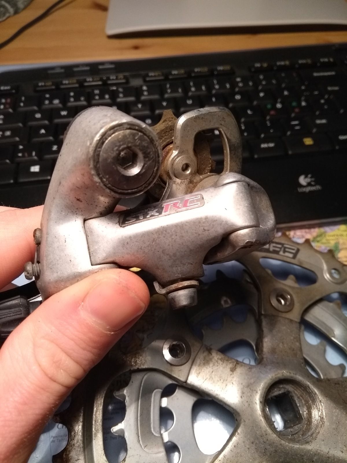

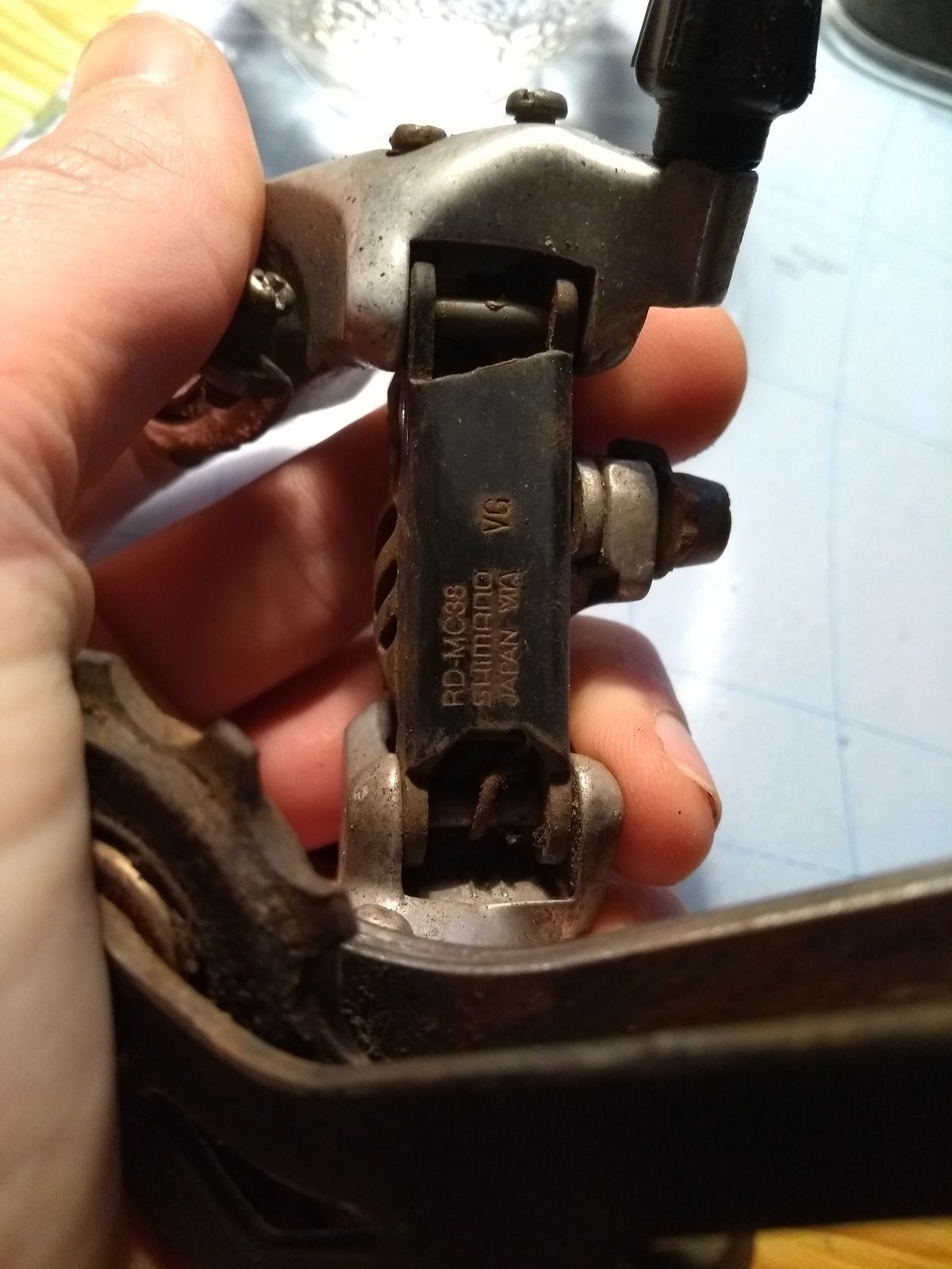

Funderar på att ge mig an att få liv i växelreglaget till bakväxeln. Är det nån som har öppnat ett sådant tidigare, säger det bara "poff" och så flyger det grejer överallt? Kanske ska undvika att ta isär reglaget och istället bara försöka smörja upp det så gott det går ändå?
Smörj reglaget med teflonolja och motionera det lite så ska du se att du får liv i det. Finns ingen poäng med att öppna upp det mer än du gjort. Köp nytt eller fynda något nos om du vill ha bättre prestanda.

Kollade på den gamla stolpen och vist stod det på den var det var för storlek. Hade varit ganska logiskt att tittat där på en gång kanske...
Ralle sa:
Ralle sa:
DarthVidar sa:
Toppen, då råder det ju ingen tvivel om saken! Sen är det väl fullt mänskligt att göra saker och ting lite mer omständligt om man kan ;-) Själv spenderade jag nån timma på att försöka googla fram från vilket årtal cykeln var ifrån innan tanken slog mig x-D

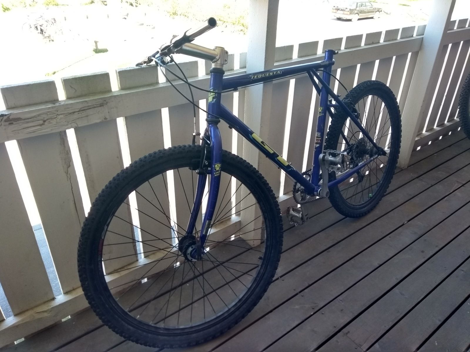

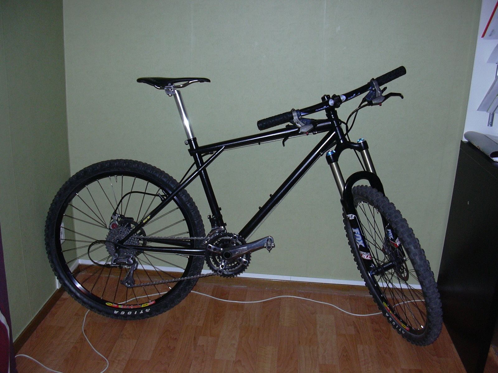

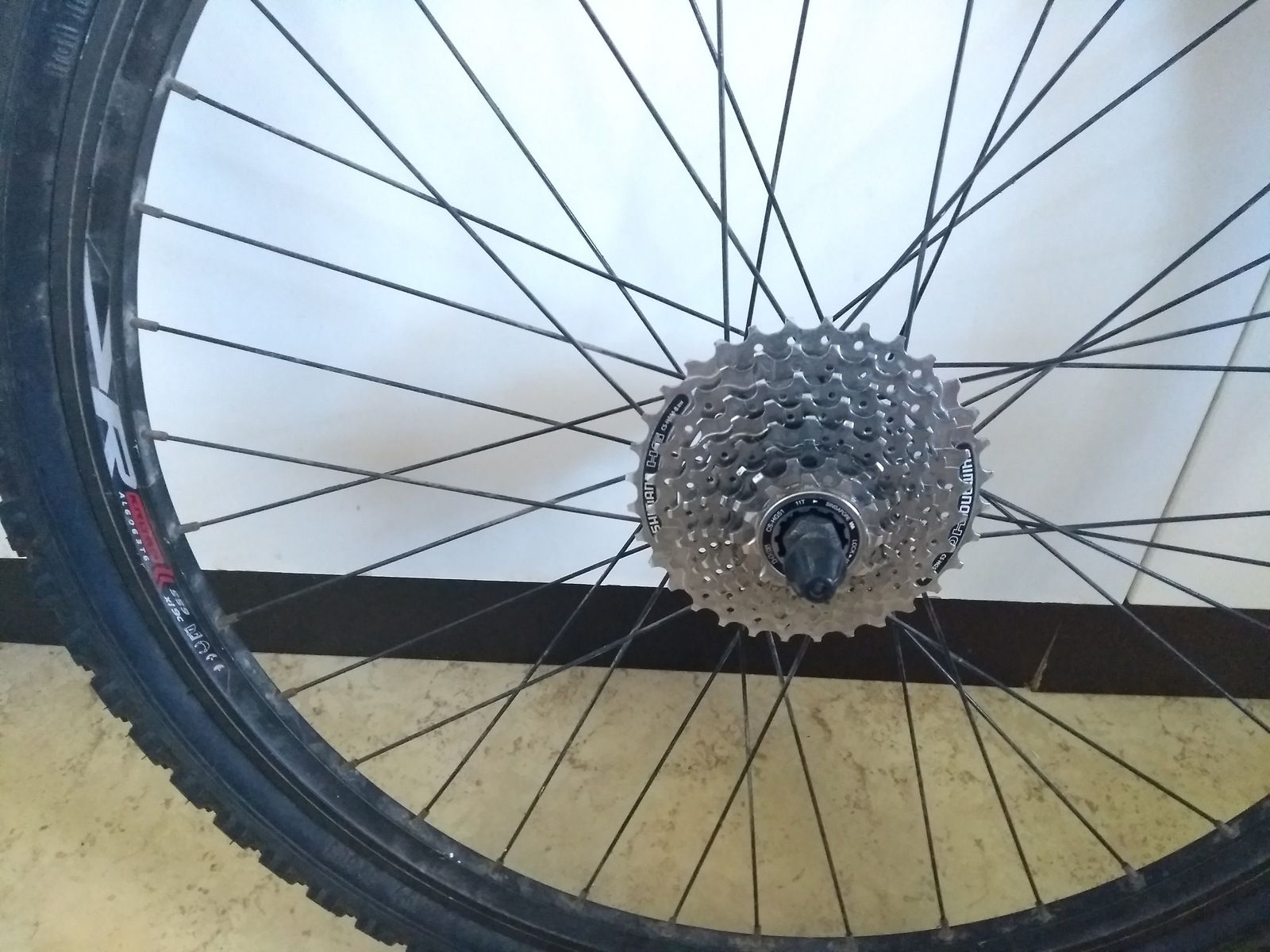

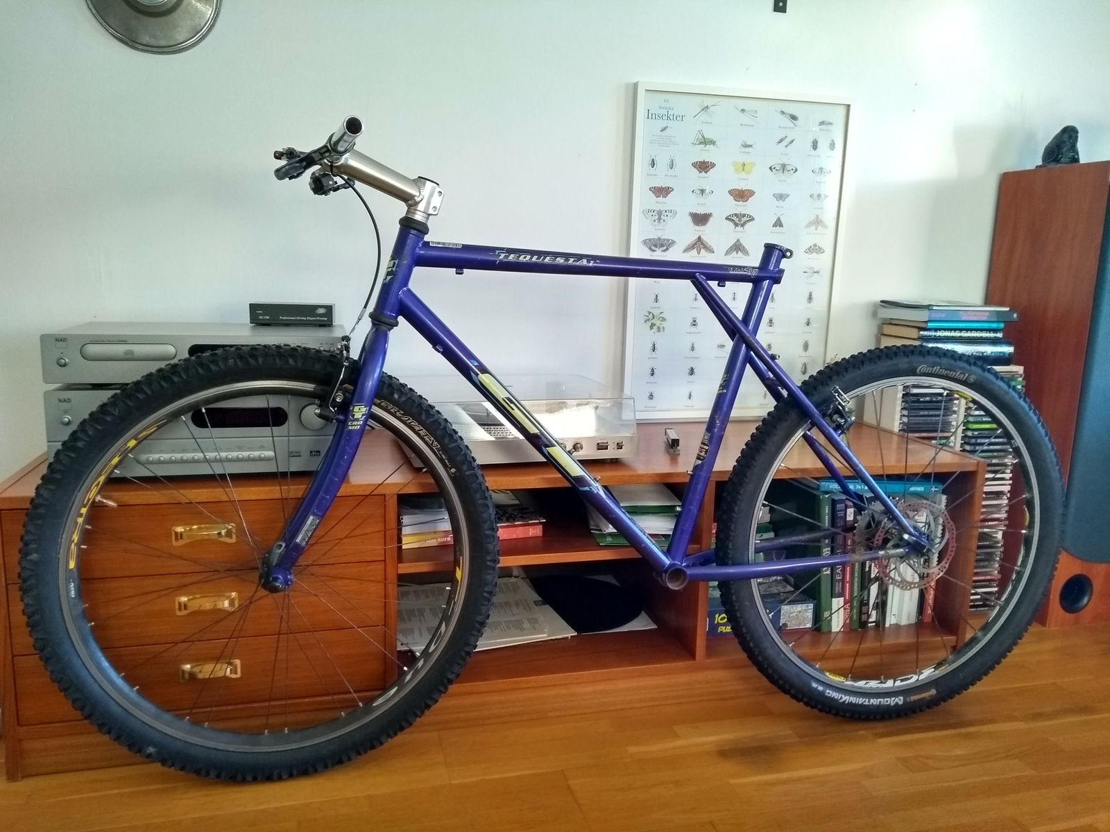

Bygget fortskrider har tvättat av cykeln och monterat diverse saker nu. Bakhjulet har jag lånat från min andra cykel därav bromsskivan som sitter på. Nu måste jag bara få tummen ur och beställa sadelstolpen så att bygget kan fortskrida.
Här har det inte hänt grejer på ett bra tag...
Men nu är väntan över, de sista delarna beställdes förra veckan och trillade in idag så nu blir det till att färdigställa projektet.
Trevlig renovering, dock tror jag det blir bekymmer med kedjetapp utan en narrow/wide klinga. Har själv försökt köra med vanlig klinga på en racer-hybrid och kedjan hoppade av titt som tätt. Alternativt att du monterar en kedjestyrare. Ska du åka i skogen så tror jag det är helt uteslutet utan vidare åtgärd.
BLEKINGE BAD ASS sa:
Skulle velat köra på en n/w klinga men hitta ingen till ett vettigt pris som passa till vevarna. Kanske får bli en framtida uppgradering om jag märker att kedjan inte vill ligga kvar. Cykeln är mest tänkt som cykla och bada / köpa glass hoj.
