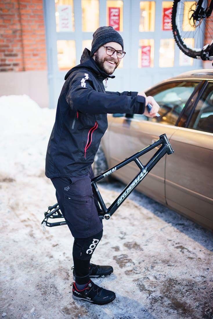

Efter ett inte så långt samtal med Makten hade jag fått en trialsram för 26“ hjul.
Tanken blev då rätt snabbt att det skulle byggas en lekcykel med en budget på exakt 0 kr (exklusive vevlager). Lite inspirerat av Sam pilgrims free bike challenge, och cykelmärket Inspired.
Ramen är en Grossman product 05. Tanken är att den ska kläs med en dämpad gaffel, skivbromsar, singel speed och kanske en sadel som man får fästa på nåt klurigt sätt (buntband).

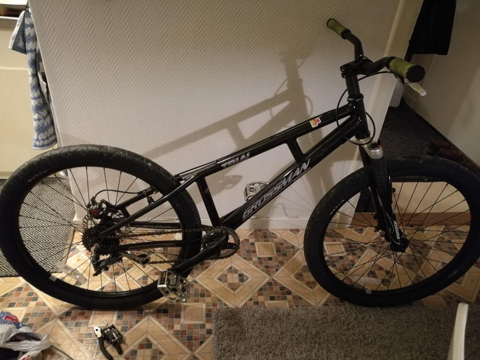

Nu har jag en cyklingsbar cykel, däremot är det en vidrig skapelse.. Behöver montera ett styre med mer rise och en gaffel med mycket hårdare fjäder, alt. Luft. Eller kanske en stel gaffel. Flack gaffelvinkel i kombination med lång styrstam är en rätt obehaglig upplevelse.. Sen hydrauliska bromsar vore bra! Men det är ändå kul!!

Fint! Tur att jag inte hann slänga ramen i soporna alltså:-))
Som jag skrev på fejjan så tror jag att den blir lite knäpp av såpass "lång" gaffel. BB:t är redan högt (om än lågt för att vara en trialcykel) och blir förstås ännu högre av gaffeln. Gissar att det skulle vara vettigt med en trial-styrstam som pekar rejält uppåt. Då behöver du kanske inte mer rise på styret.
Noterar att du valt en ganska hög SS-utväxling. Kan vara värt att prova lägre om det är grejer i låg fart du tänker hålla på med. Lite sent nu kanske om du redan kapat kedjan dock:-)

Jag har lite andra drev. Problemet är ju att hålet där man skruvar in bakväxeln är triangelformat pga deformation...

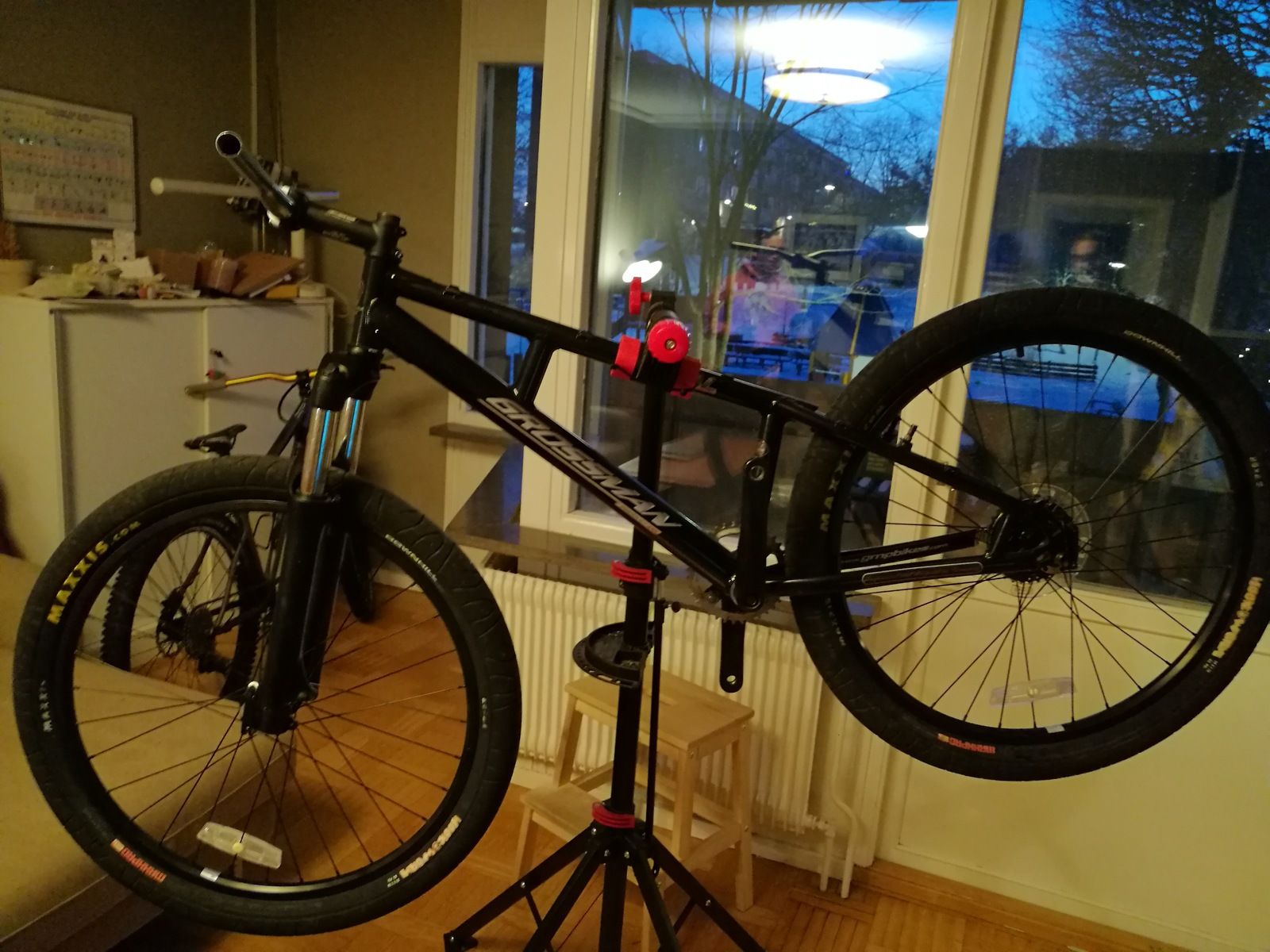

Ja precis, ingen av dem passar riktigt. Men ska prova en stel gaffel iaf!

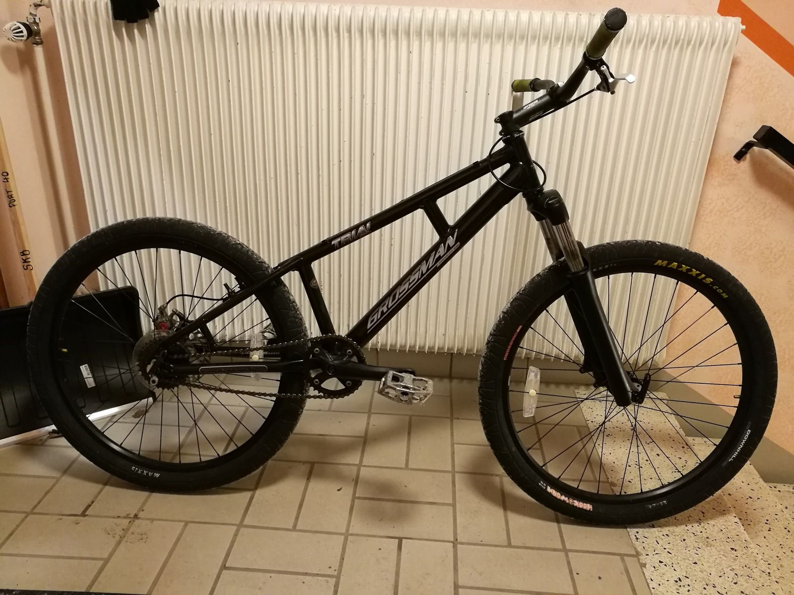

Ny konfiguration, funkar riktigt bra (geometri), ser ut som skit och den här gaffeln är också för mjuk.. Men vi närmar oss nåt användbart. ?
