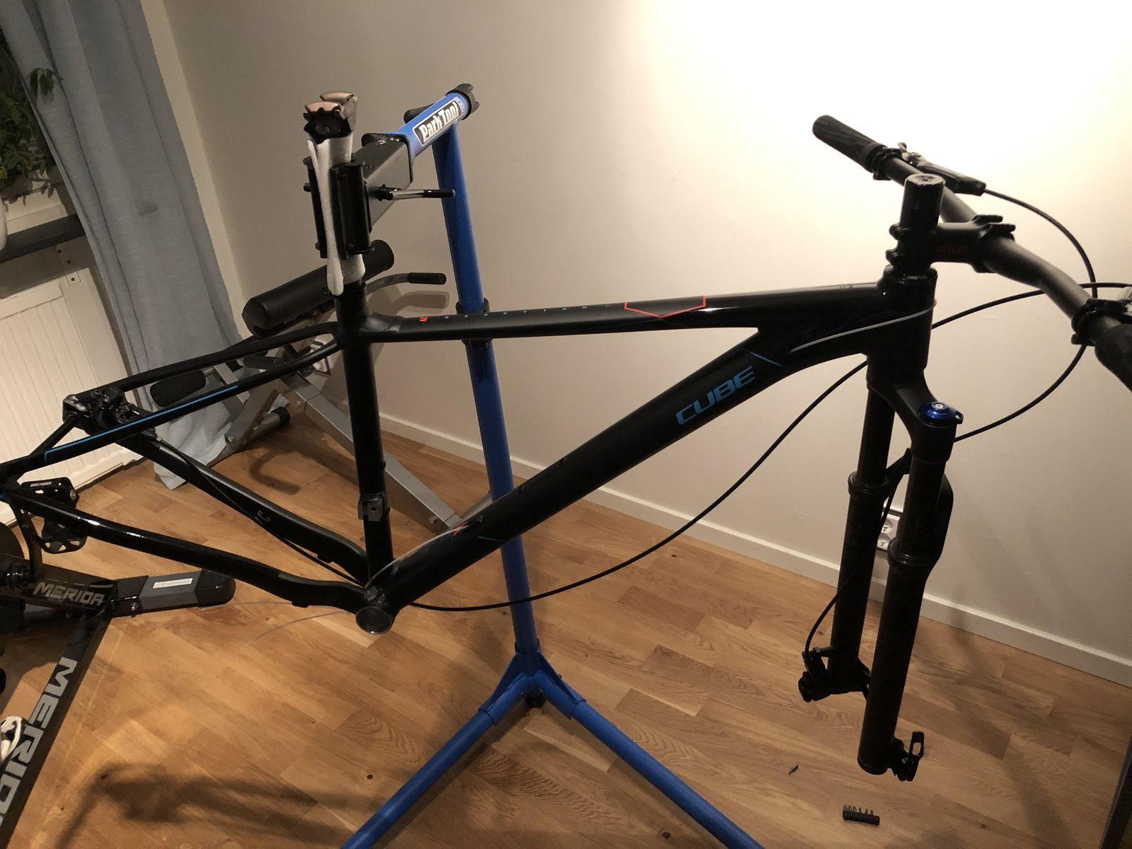

Tänkte bidra med en lite annorlunda byggtråd, för att jämna ut lite bland alla finbyggen!
Allt började med att jag anmälde tjejen till Cykelvasan 90 2019, hon har aldrig tidigare cyklat förutom några gånger på damcykel men räknas inte =)
Jag fick sen i uppgift att hitta en cykel, men hennes knappa budget (8000kr) resulterade i mest skräp både på nytt och begagnat sidan.
Jag ville ha en cykel med lite moderna komponenter och lite medelklass. Så föddes idén av att köpa cykeldelar på K/S på happy, för att samtidigt bidra till att rensa era förråd och att inte överkonsumera skräp som sen rostar ihop i nån skrubb. Kraven var rätt simpla, en hardtail med genomgående axlar och 29" och att geometrin kändes okej.

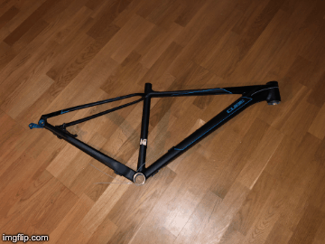

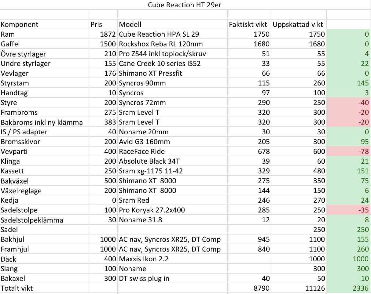

För att inte bygget skulle dröja allt för länge så beställdes ramen ny, en Cube Reaction 29 SL ifrån Bike-Discount.
Hittils har alla delar hittats utom hjul och växelgrupp.
Komponentlista än så länge
Kanske kan man med denna tråd bidra till andra som letar nybörjarhojar att bygga och samtidigt lära sig sin hoj! Ska bli jäkligt kul och min förhoppning är att man inför 2020 får uppgiften att bygga en F/S istället. Som det ser ut nu kommer den kosta lite över budget! Men rätt fina delar hittils!
Monteringsbilder kommer i nästa vecka när styrlagret landat!
