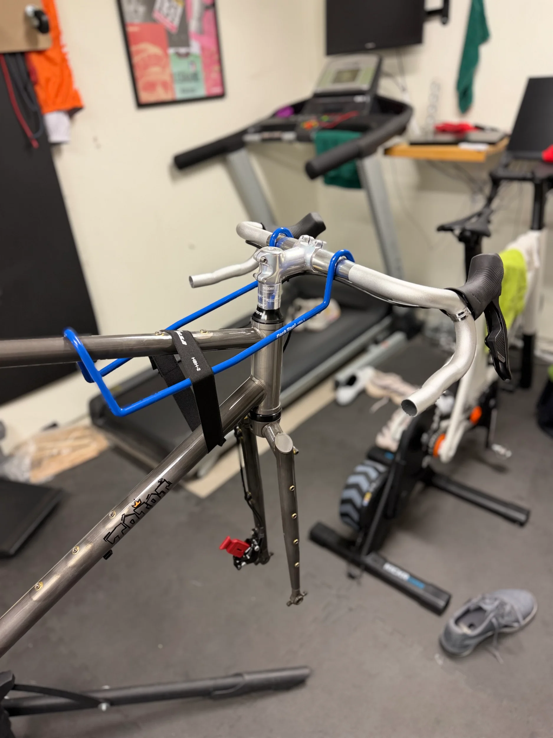

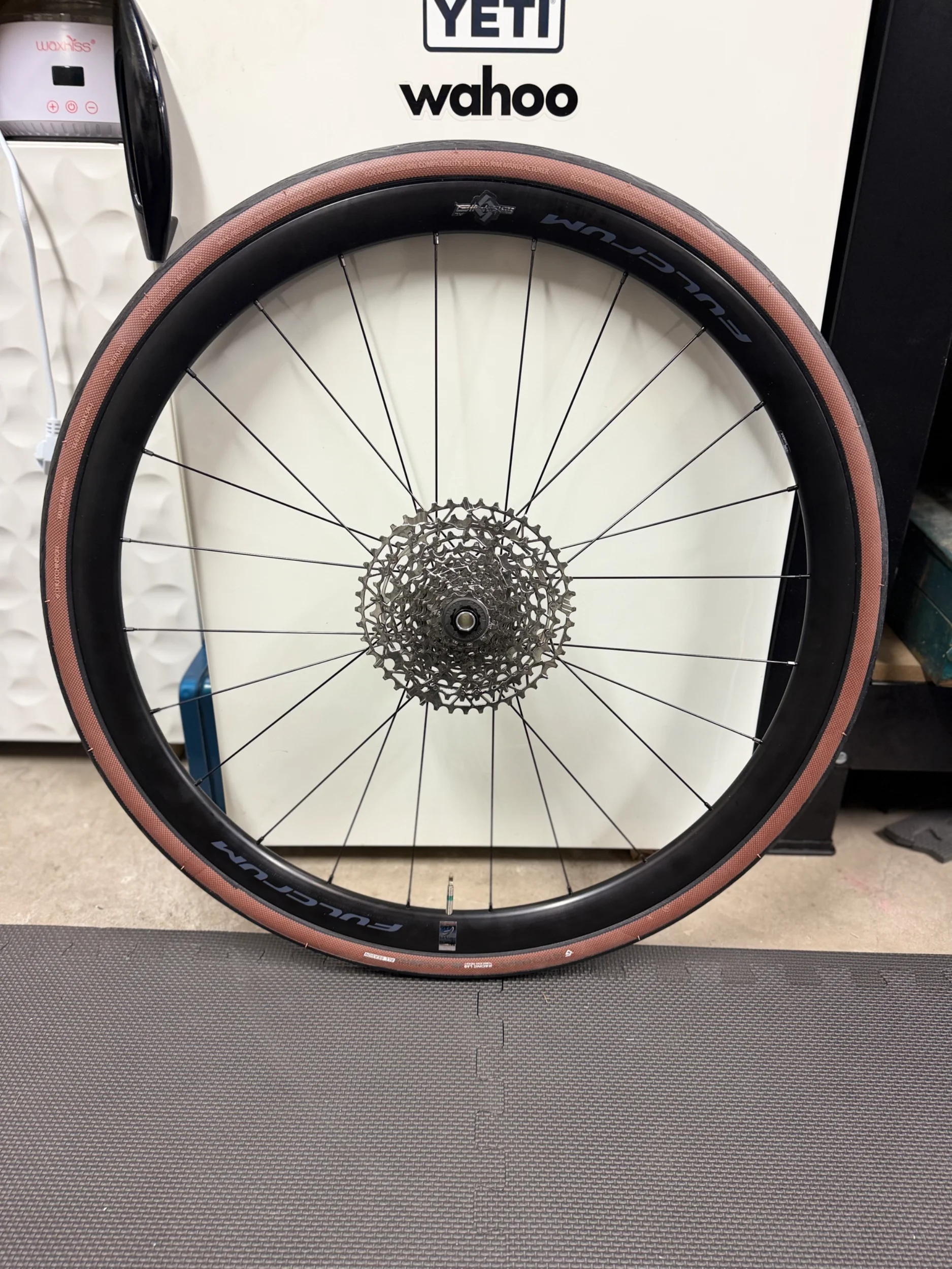

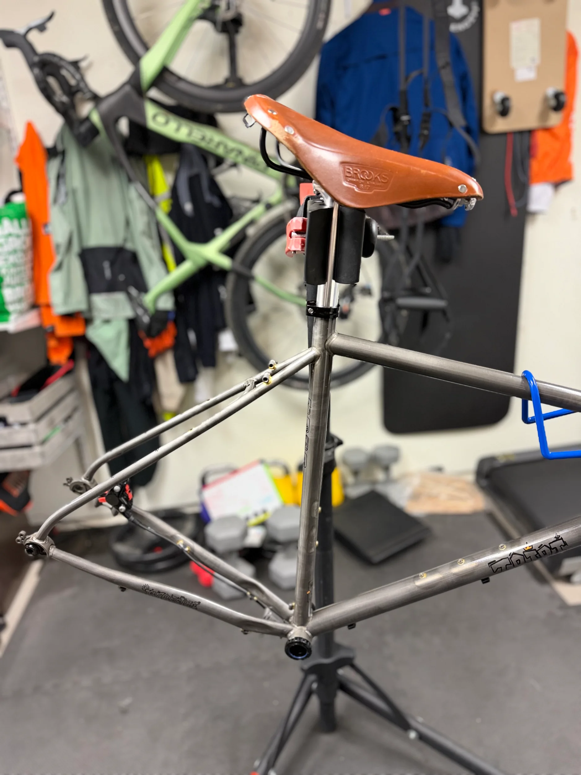

Hej!
Är mitt uppe i mitt absolut första cykelbygge.
Började cykla 2022, en Scott Speedster 30 Gravel. Uppdaterade sensommaren 2025 till en Pinarello Grevil från 2024 på en kampanjutförsäljning.
Cykelintresset har fortsatt öka och håller nu på att bygga en ”pendlarcykel”. Nu är det kanske inte så att jag har långt till jobbet (1.2 km) utan tänker att jag kan få in lite vardagsträning med lite omvägar före eller efter jobbet på en cykel jag känner att jag kan våga läsa fast vid jobbet och kanske även göra lite ärenden på.
Utgår från en stålram från Kina för att hålla kostnaden nere och minska mitt sentimentala värde att behöva vara överdrivet försiktig med den. Vill att cykeln ska brukas.
Flyttar över allt mitt SRAM Rival från Pinarellon som får en uppgradering till Force rakt igenom.
Utrustning:
Ram TQIQT TG006 från AliExpress 3900:-
Sram Rival 1x12
Brooks lädersadel
Riley sadelstolpe zero set back
Riley styrstam och styre
SUPACAZ Super Sticky Kush tape Brown/Black
Svarta P2R Flatman 70 SPD pedaler För att kunna cykla med och utan cykelskor
Fulcrum Sonic AL hjul
Hutchinson Blackbird all season däck 34 mm
Kör med slang initialt då jag tänkt använda samma hjulpar med dubb på vintern.
tar gärna tips på tillbehör m.m som skärmar, packväskor etc.
Som sagt, mitt första cykelbygge och ör helt novis på att skruva med cyklar så var snälla 😅
/Daniel

Du kan behandla insidan av ramen med linolja för att minska rosten där när du vinterpendlar.
Använd inte linolja! Linolja går bra att äta, mycket omega där men för rostskydd är det bland de sämsta alternativen (det finns källor på det) utan använd ett vaxbaserad medel typ Dinitrol, Tectyl mfl!
Dessutom tar linolja veckor på sig att torka och medlet som används måste vara absolut torrt innan cykeln skruvas ihop - om man inte vill att ditskruvade saker skall limmas fast för gott.
Nå, även ramens utsida ser obehandlat ut? Ska den användas för året-om pendling är det nog en väldigt bra idé att måla/lacka den sidan med.

Tack för tipsen!
Ramen är lackad utvändigt, klarlackad rå metall på sina ställen.

Vilken ram är det, och var köpte du den?
Var priset inkl. frakt?
Shred Bike Store AliExpress
Den skulle gått på 4020:- + 860:- i frakt, men sen blev det en VAT reduction på 976:- så landade på 3900:-
Måste säga att jag är imponerad över ramen än så länge. Fina detaljer och lacken är bra gjord men ordentligt lager och inga rinningar eller dam i färgen.
