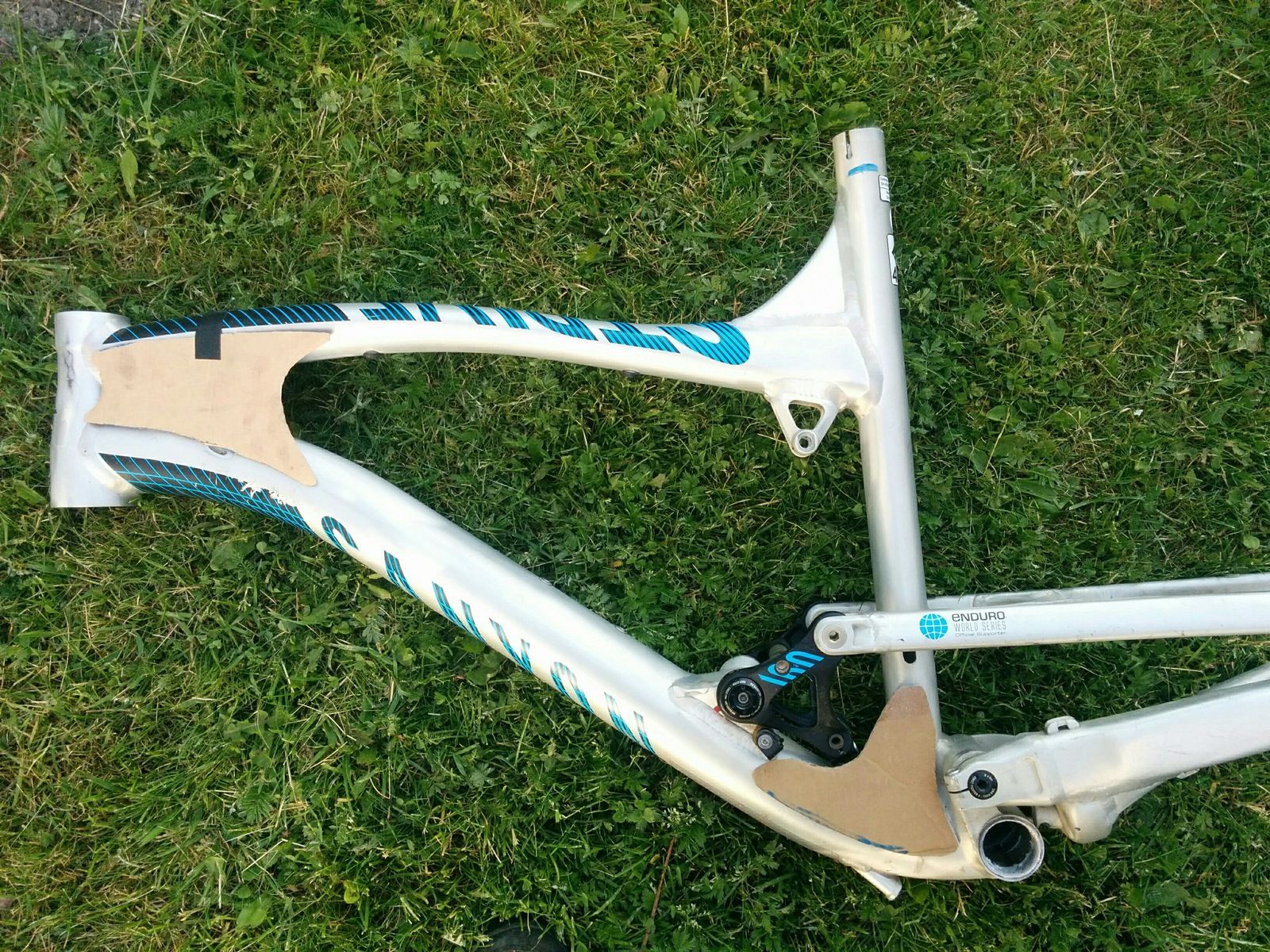

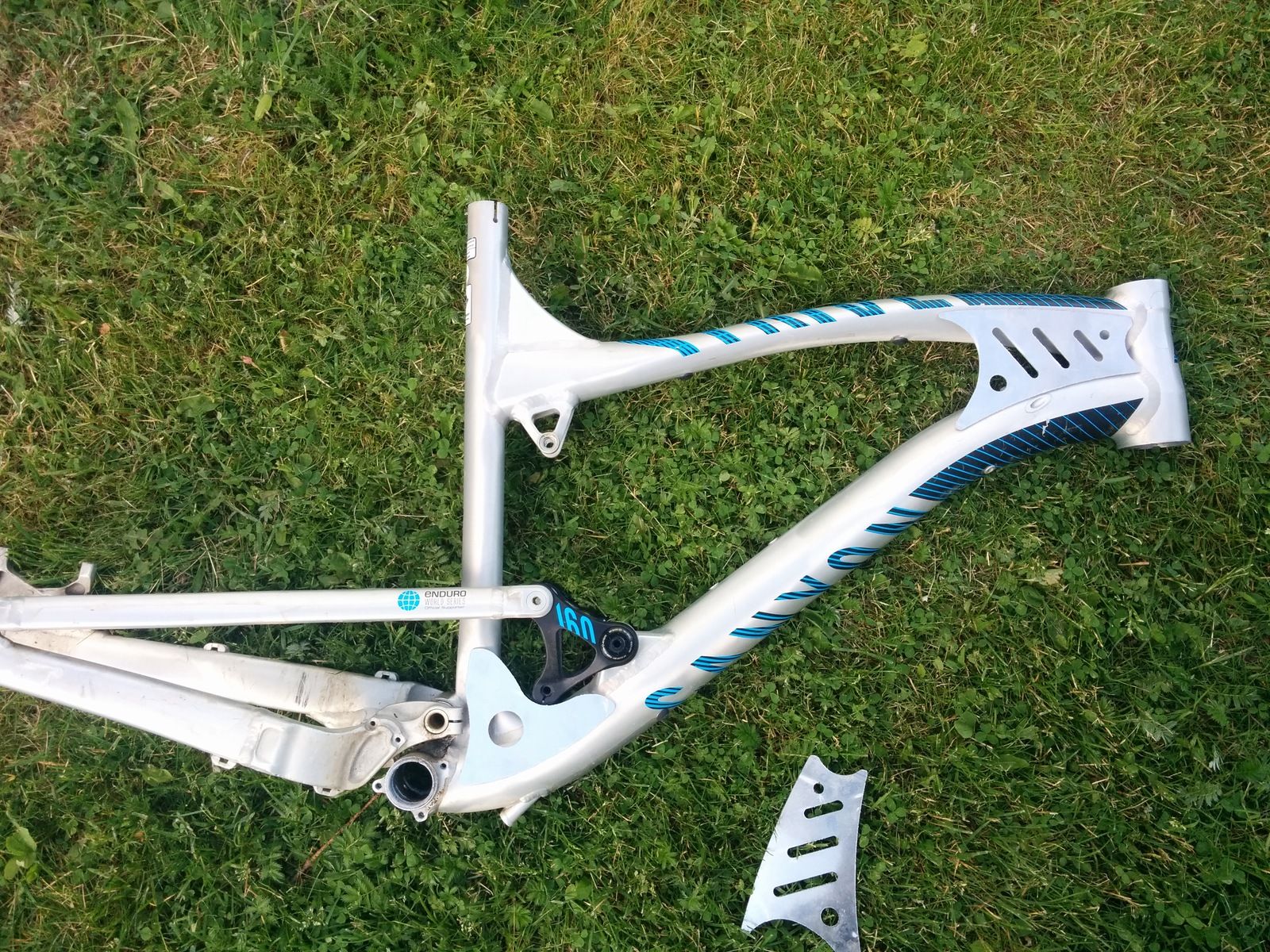

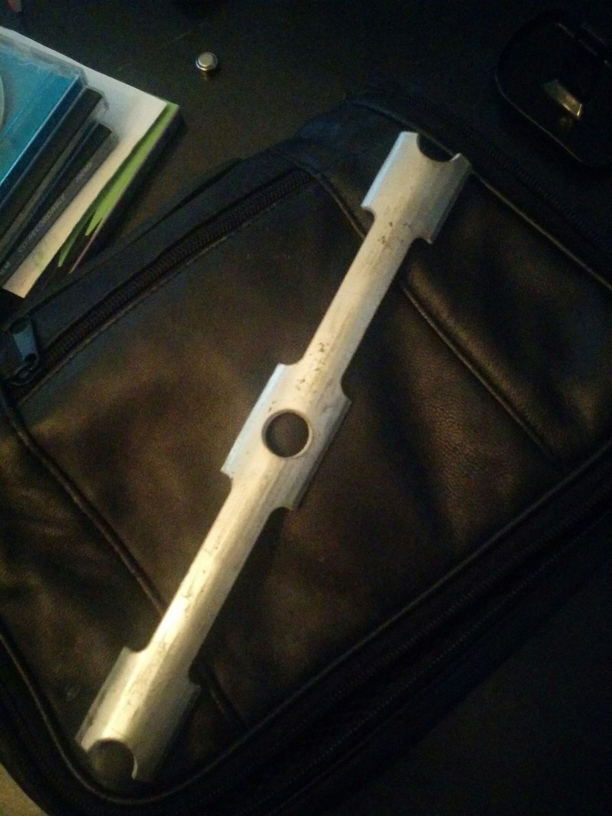

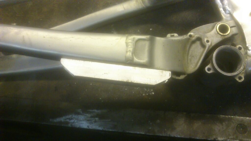

Köpte ju kungens gamla ram som är sprucken i styrhuvuden & vevpartiet. Så detta är nog hur förstärkningarna kommer se ut i 2mm alu. Sen brukar ju Canyon slitas av i sadelröret så frågan är om man ska förstärka det med? Eller håller striven där?
Nå vad tror ni å vet?

Jofa får nog dö när han spricker nästa gång. Möjligtvis får han leva som ett xc liv...Den är ju trampeffektiv?
Sadelröret går att förstärka med en böjd plåt som man svetsar längst med röret.
Men jag vet inte om dessa har samma problem. Sen väntar jag på att få alla grejer så jag kan montera dämparen av kungen innan jag kan göra mera så att jag just ser att det går fritt.

De obligatoriska plåtarna på plats. Eller utskurna. Så har jag bestämt hur förstärkningen av sadelröret kommer att bli. Kanske hinner få till den imorgon?

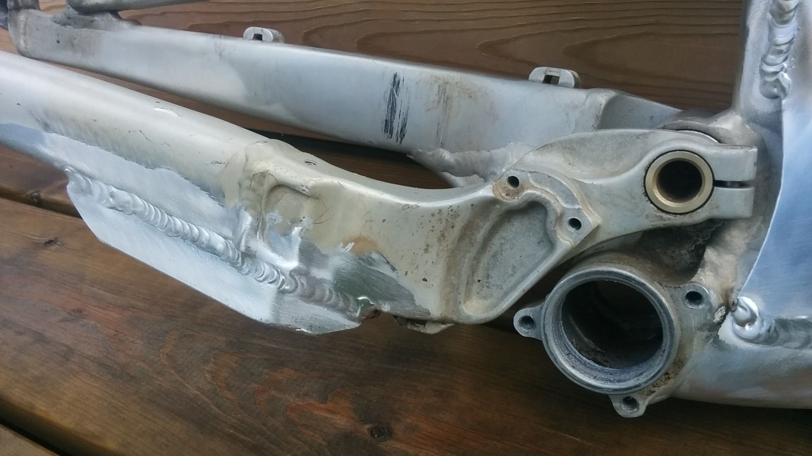

Vet som sagt inte om sadelrören brukar gå av på dessa men nu har jag fixat en plåt dit med. Fast det verkar ju gå av svingar å allt annat skit på Canyon så vi får väl se hur länge detta kommer att hålla...

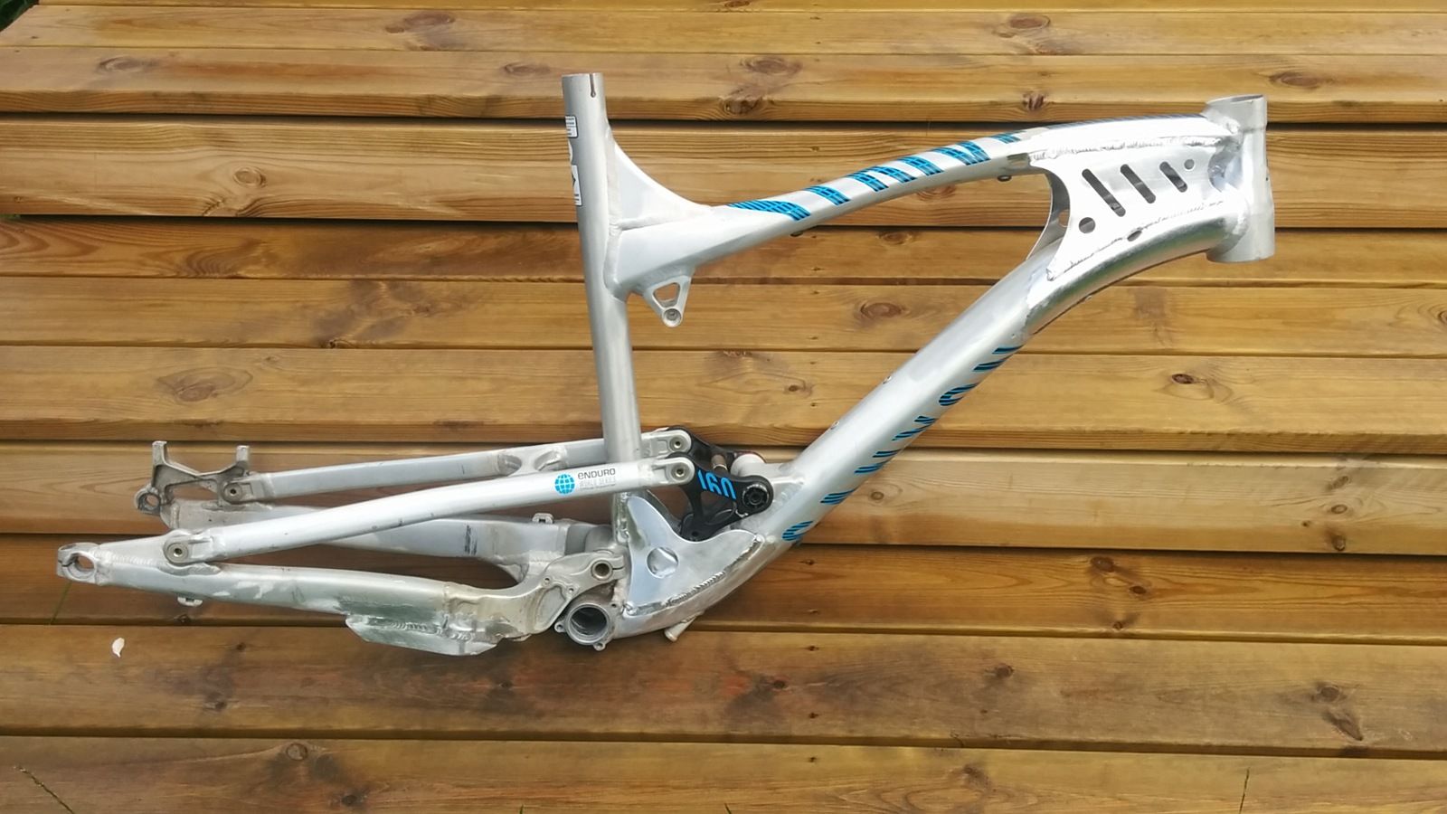

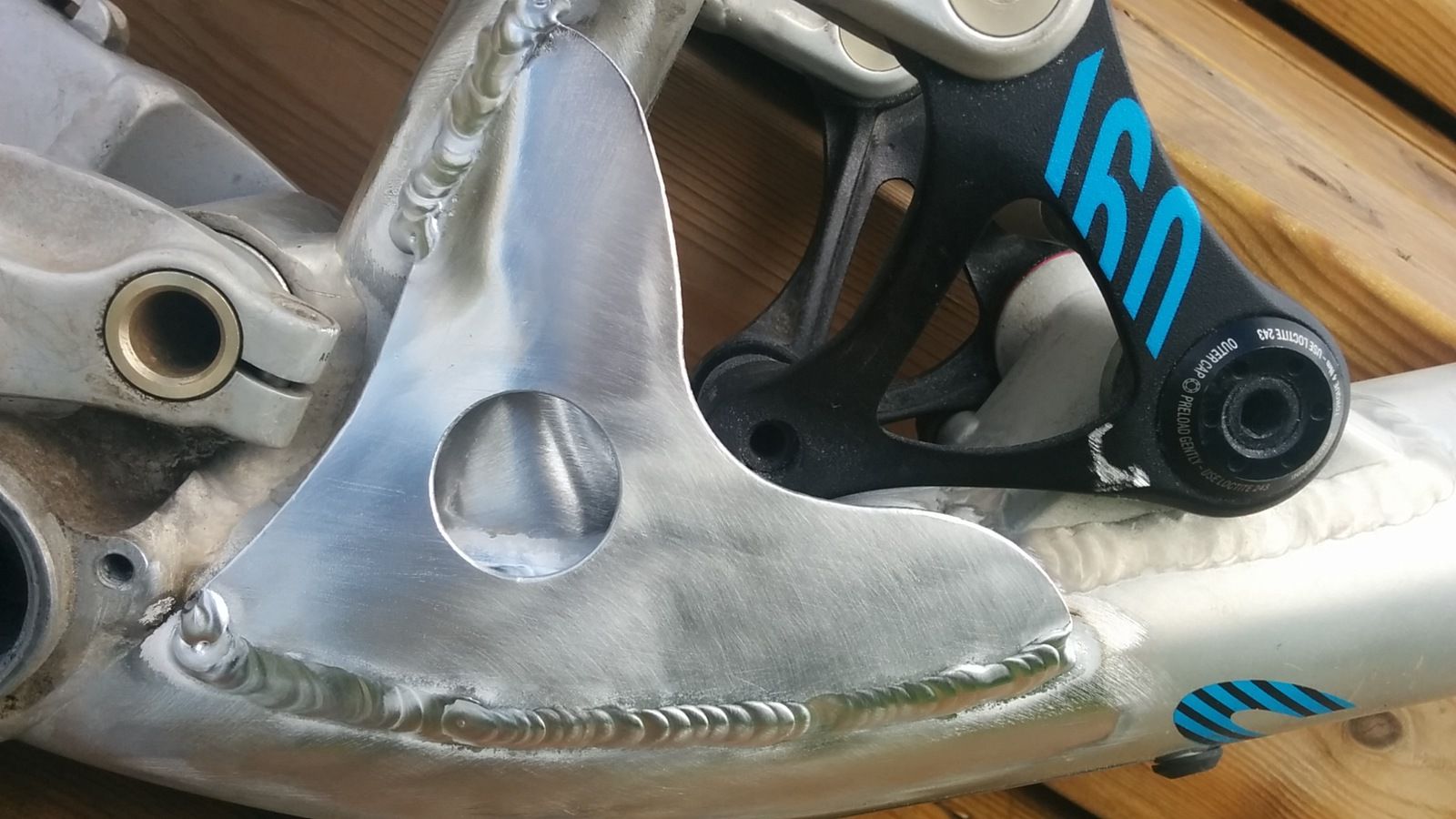

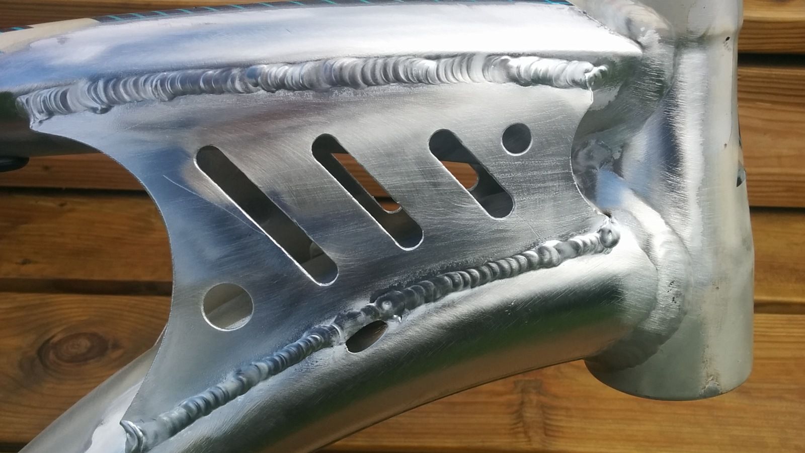

Svetsad å klar?

Ja visst blev den snygg? men det är tunnare rör i den så vi får se. Nästa grej är att kapa sadelröret så jag får plats med min dopper! Nån som har ett extra växelöra liggandes?
[Byggtråd] king of the undead
Tack tack nöjd med de svepande formerna. Å förstärkningen på bakstaget som verkar gilla att gå av. Hoppas den kommer att hålla. Å jäkligt skönt att ha en backup liggandes!

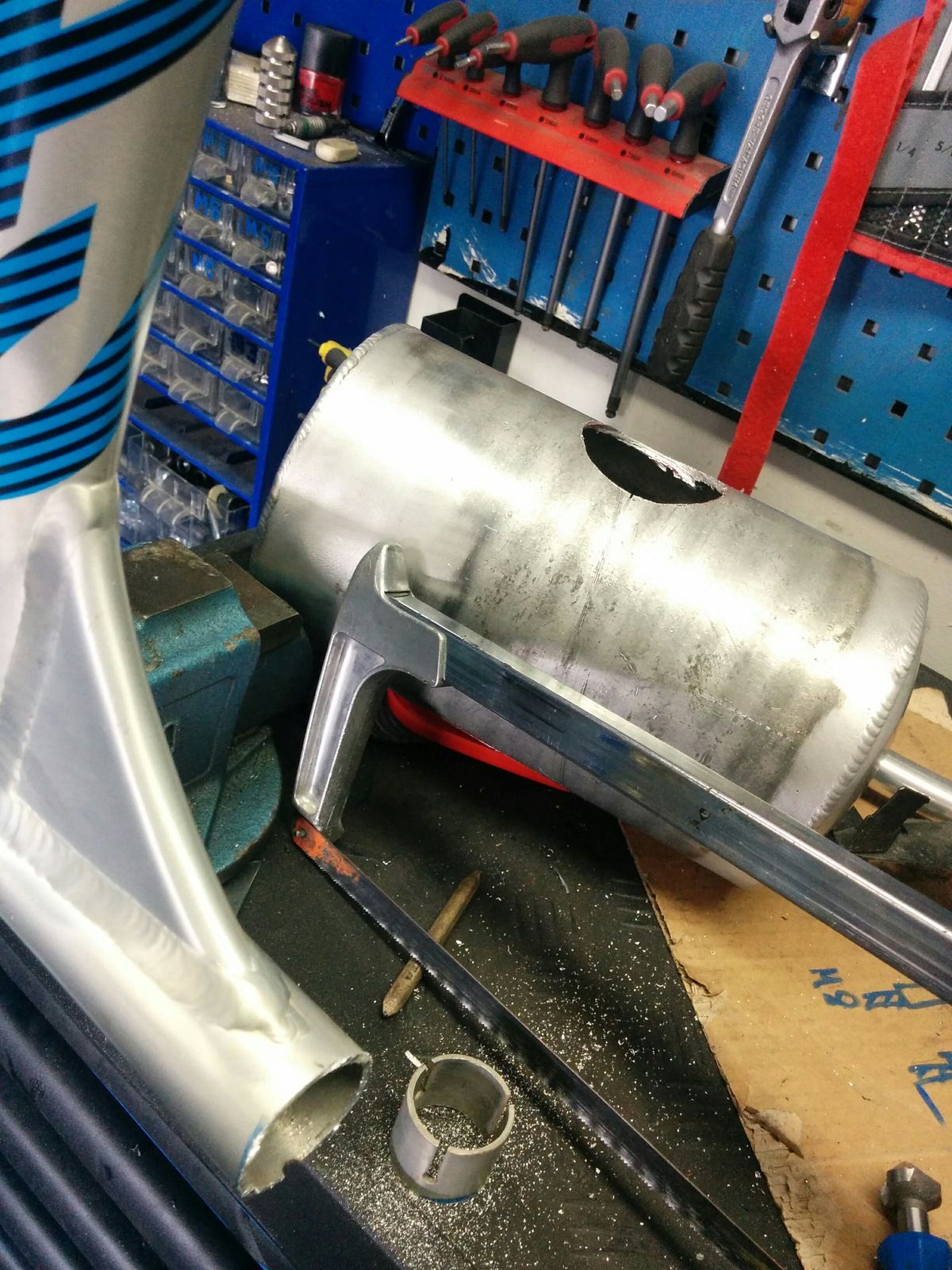

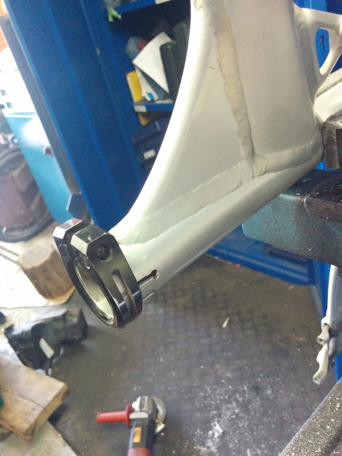

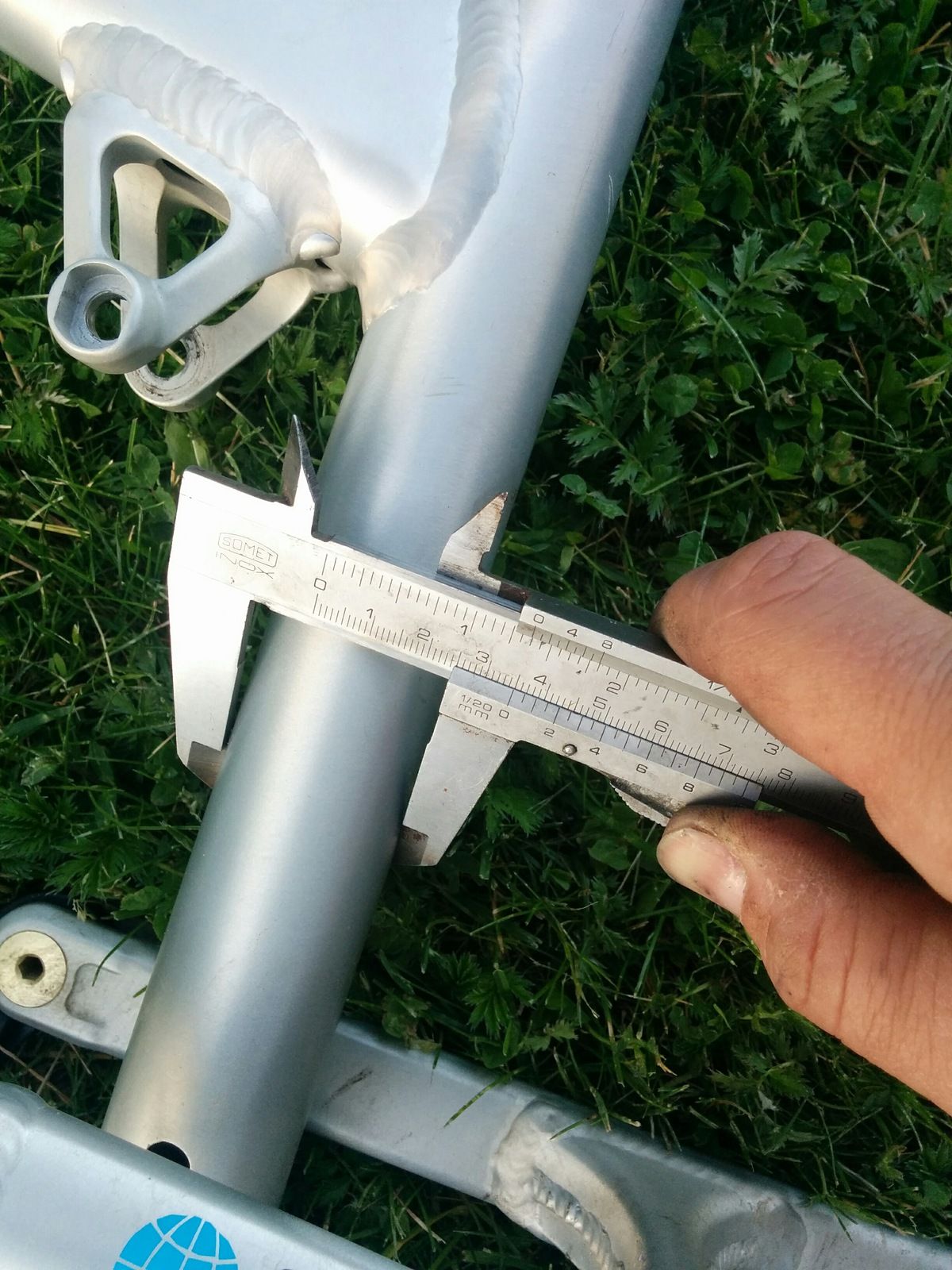

Sådär då var sadelröret kortat nästan 30 mm

Snyggt förstärkt! Framtriangelns såg ju factory ut!
Hoppas på att det håller, skulle velat se något liknande förstärkningen du tänkte på för sadelröret till kedjestaget med, har du förstärkt båda sidor eller bara drivsidan?
Bägge sidor är förstärkta:) Jag skulle med vilja bygga på den NU men alla delar sitter ju på Jofan äger inga fler komponenter så den får nog vänta lite....Tyvärr.
Å tack :)

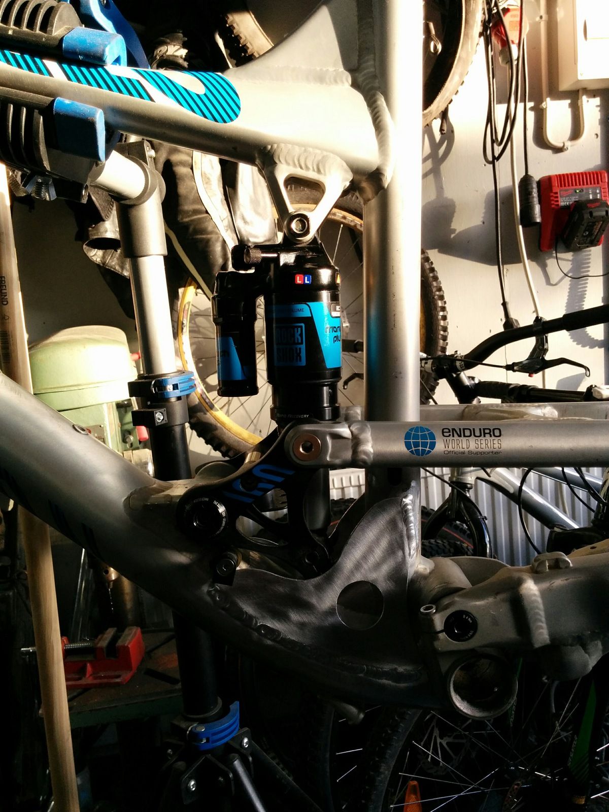

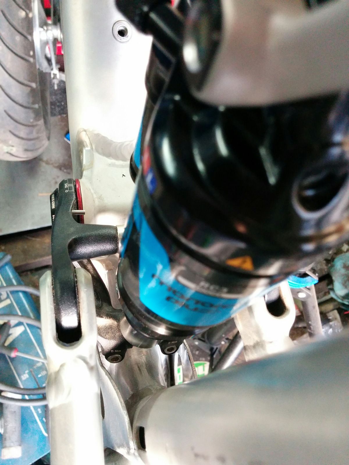

Provmonterade dämparen verkar ju passa?
