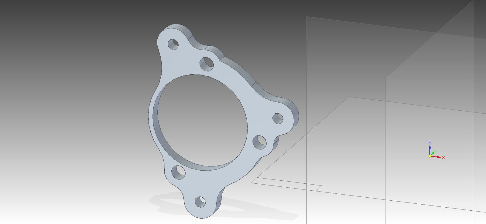

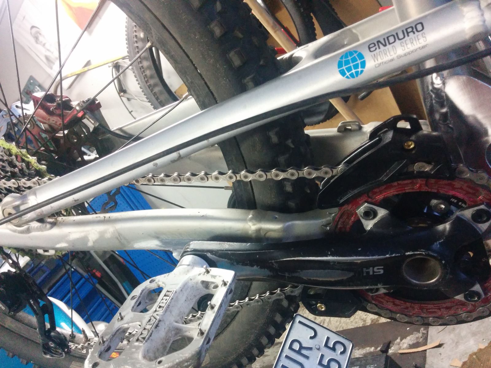

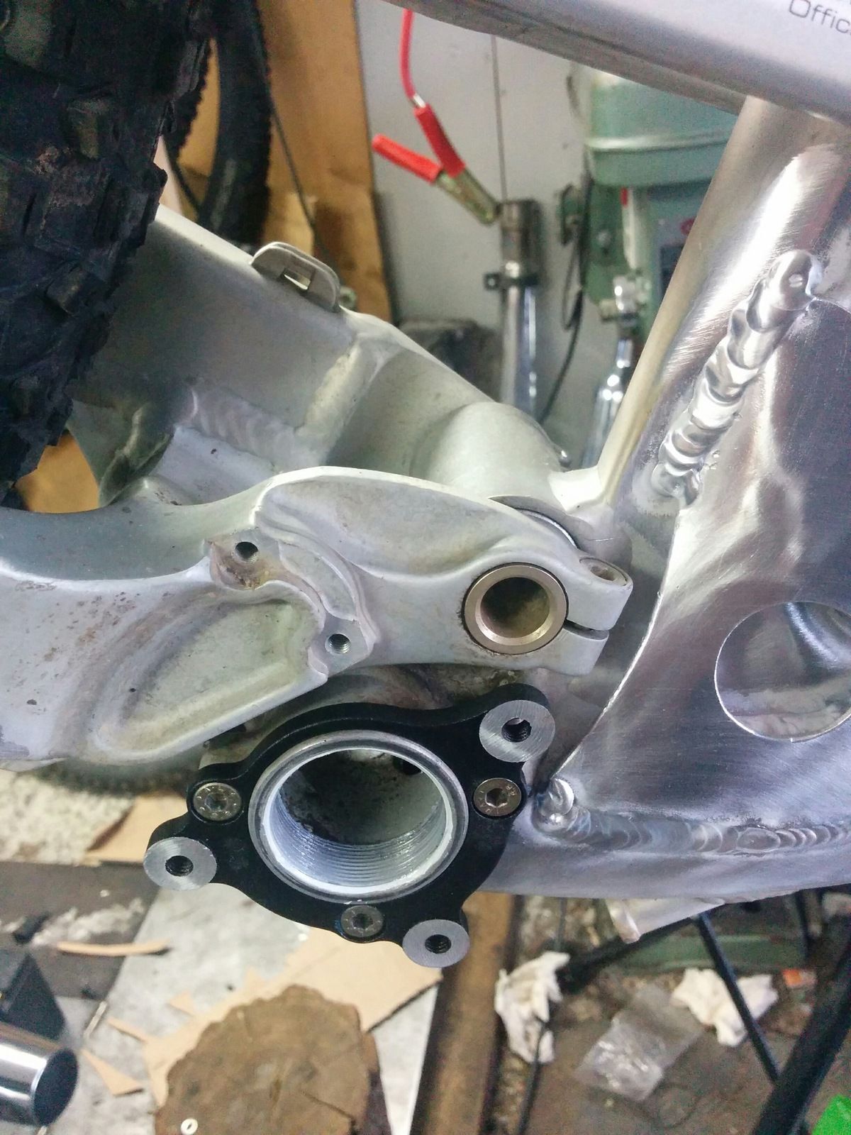

Börjat att pilla med ramen då Jofan har lite microsprickor. De har visst även nån cp iscg så jag har ritat på en adapter dock så är min skrivare död så jag kan inte printa å kolla om den kommer att passa...Sen var det annan bakaxel så jag behöver en Syntace X-12 & ett undre styrlager med Ø52 till tapred.
Annars så :)

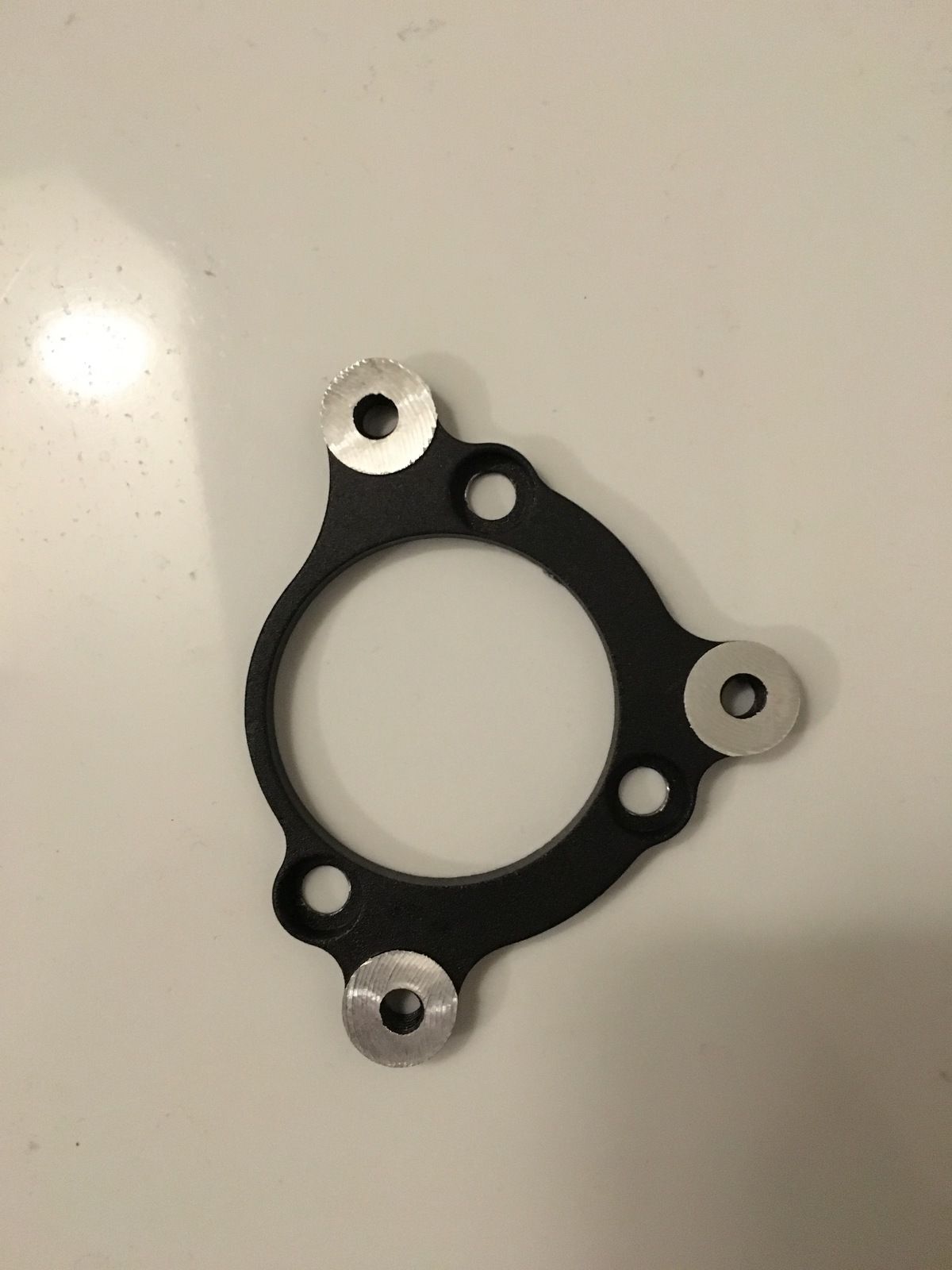

Aha ja tack nu har adaptern kommit? väntar på ny bash å bakaxel borde redan ha kommit så kanske imorgon...
Kan ju inte köpa nåt som bara passar Canyon, kommer ju lätt överleva ramen ju?

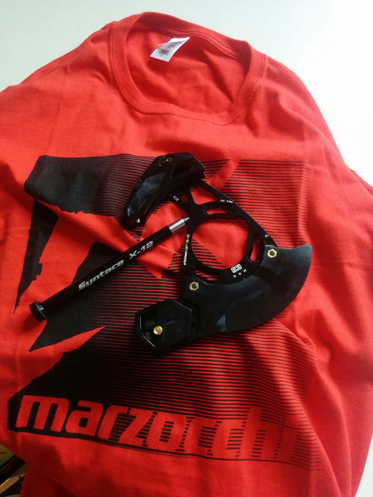

Delar kommit? å en fin t shirt tack för den! Racing Bike Sweden? snabb leverans som alltid!

Vadå spricka? en svetsning efter lagningarna sen 3 microspricor :) Nää men kör man vanligt hade den nog hållit länge till, Vilket den nog även skulle göra nu med, men jag vill inte chansa mera :)

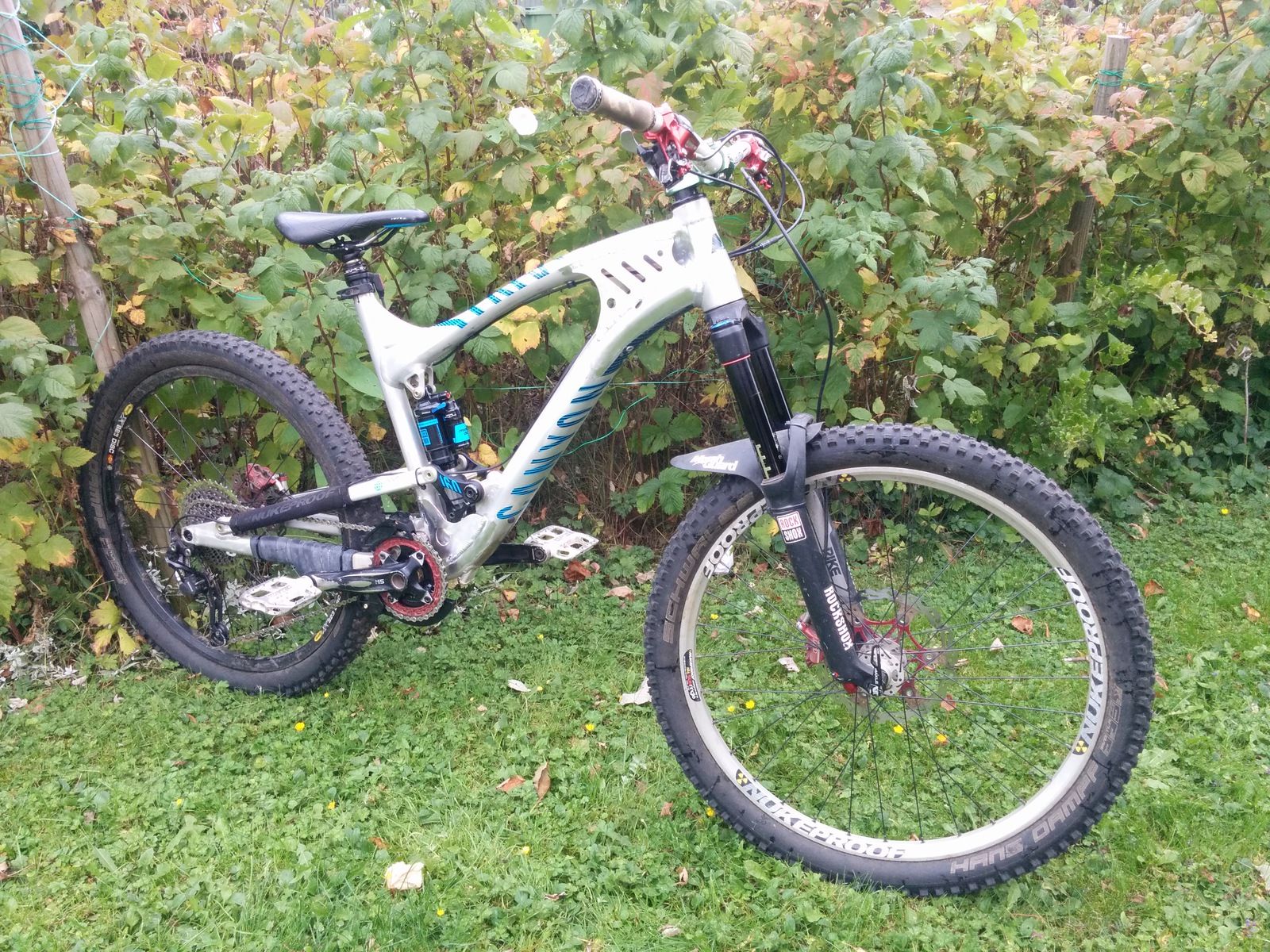

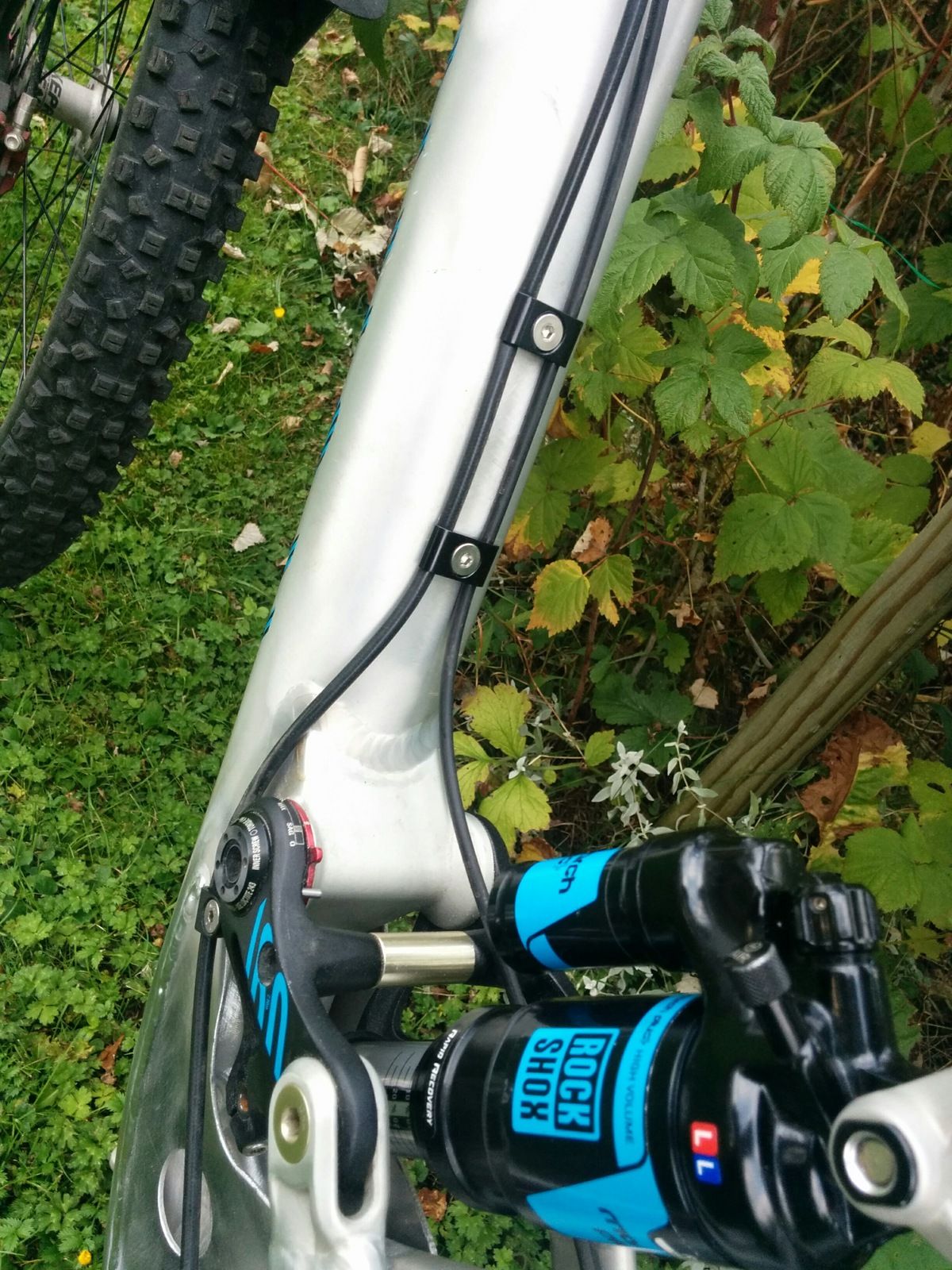

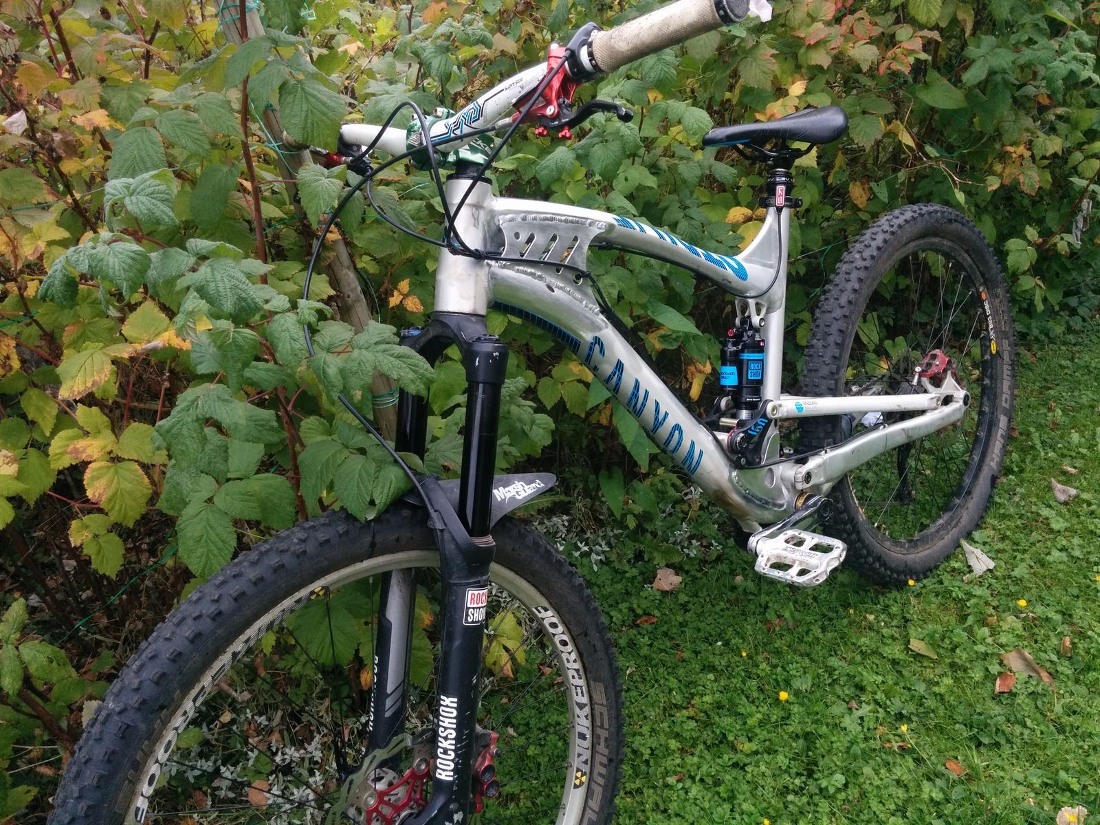

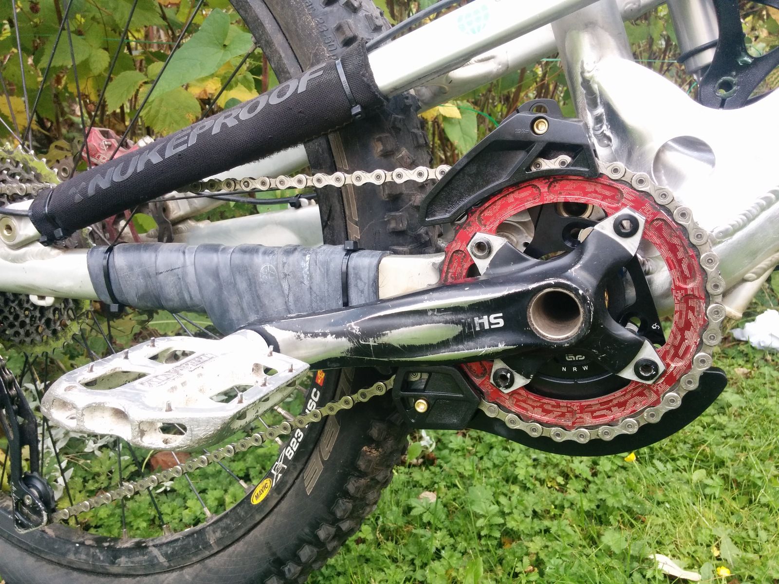

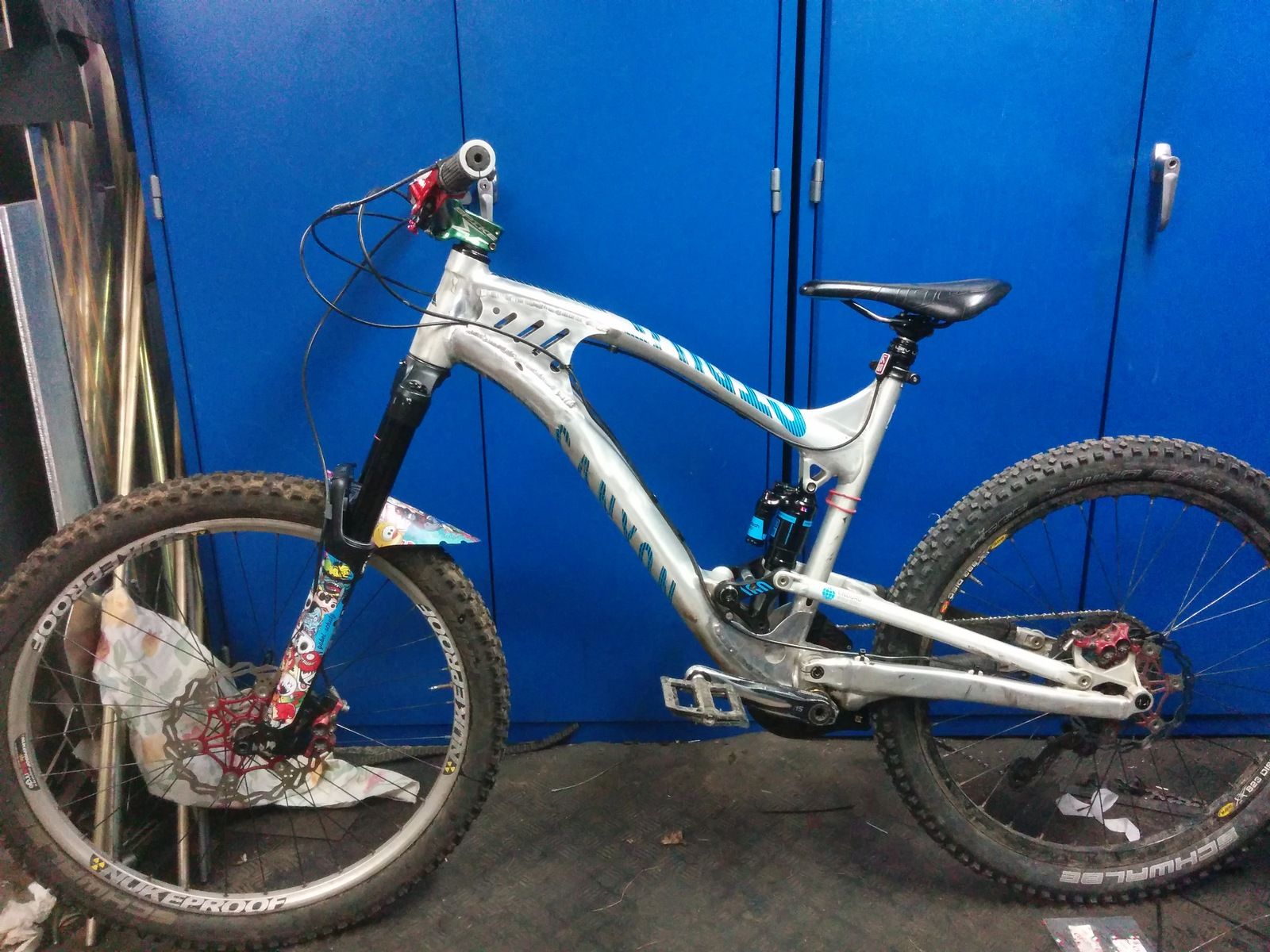

Så mera bilder, ska bli spännande å se hur länge den håller. Däremot så blir det kul att inre köra på en för liten cykel, fast denna kan vara för stor. Vi får se?

Bullit sa:
Snygg! Nu är det bara att anmäla dig till SBR 22 så vi får se vad den går för!
Ja jag såg det samma dag som grabben har kalas??
Fransosen det är lungt där den flexar bara ihop, blir ej längre så jag tror att det kommer funka. Däremot ska jag köpa nytt hölje å vajer då den gamla är böjd på fel sätt lite här å där.
Men två kom en snabbare tid av mina egna å en lika snabb som min snabbaste förut 1 sek från kom...
www.strava.com/activities/706827657/shareable_images/photo_based/4726923/1/1a9cd906-9f08-472a-ab67-8d1da178aad1?hl=en-US&v=1473503291
Så det känns helt okej. Ramen knakar dock endel å jag vet i fan från vart. Men skönt med en större länge cykel så mycket stadigare i svängarna. Sen är den lång får ju inte plats på cykelstället...

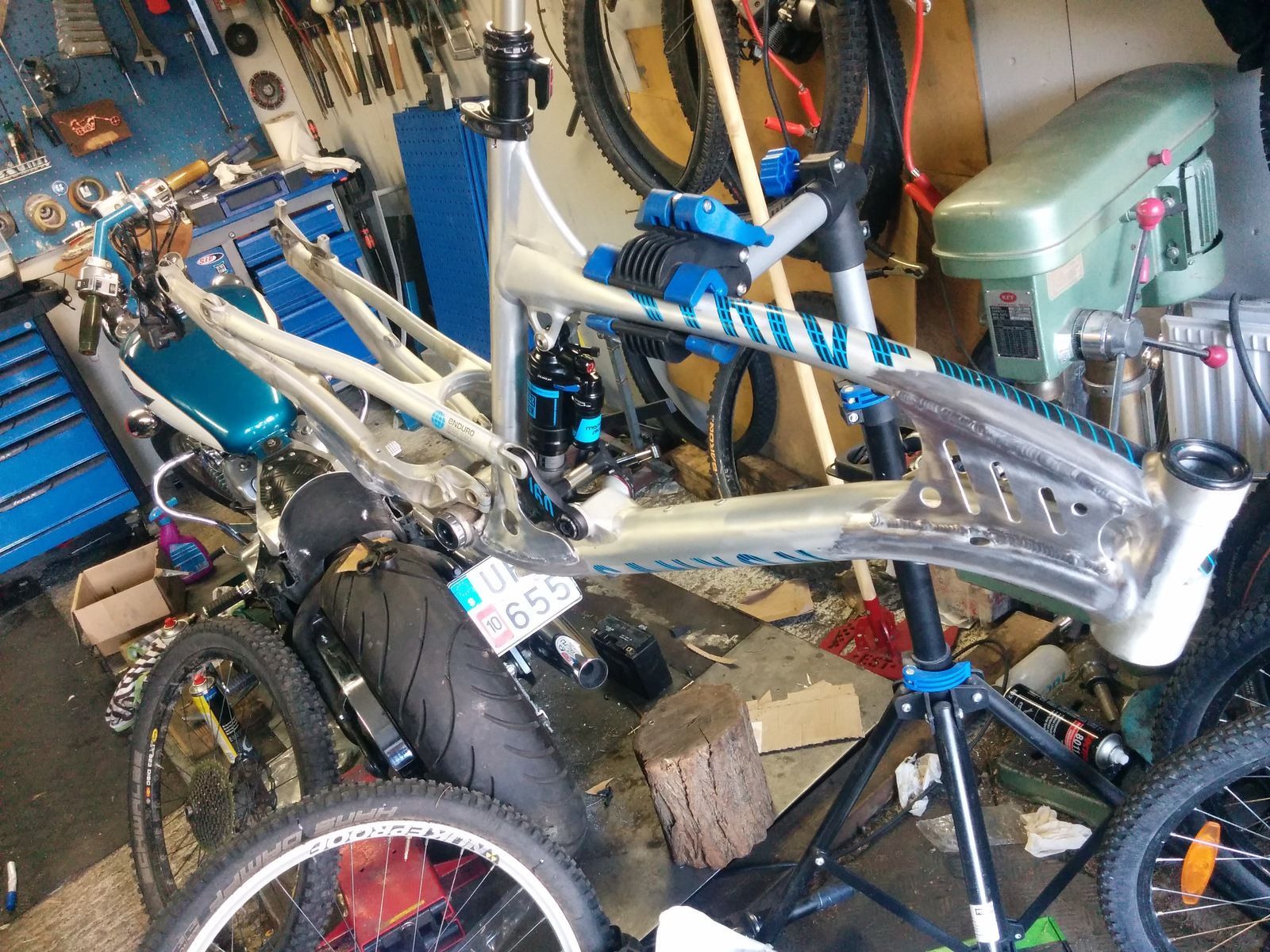

Förkyld som en gnu så jag började sätta ihop lite av Canyonen & insåg att jag nästan visst har alla delar till en cykel till :)
Fattas sadel bakhjul klinga å bromsar :)

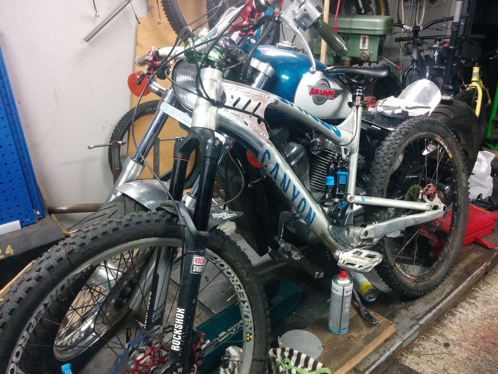

Nu lever den igen med nyservade dämpare med, ska byta olja i bromsarna non dag med?
