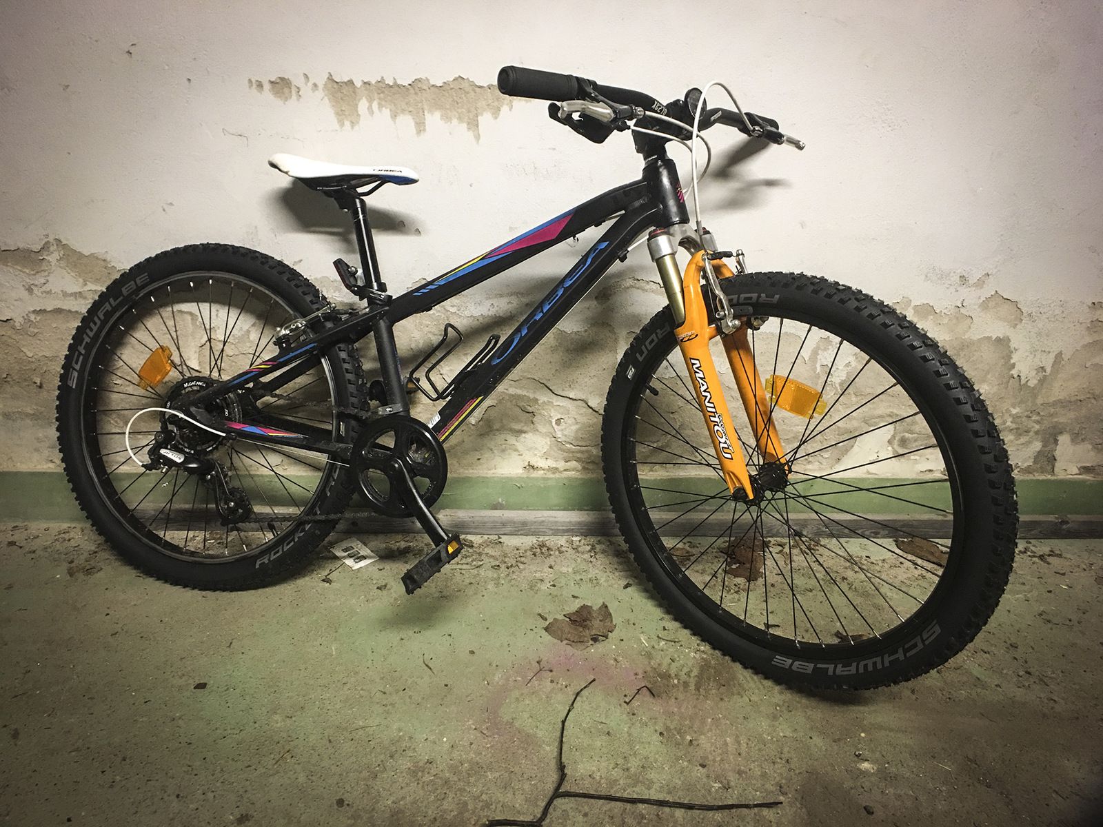

Jag har bytt originalstyret i hi-ten till ett lättare alu, moddat en gammal lätt gaffel och bytt den mot en toktung original i hi-ten och så Rocket Rons i 24" + lätta slangar. Ska titta på en lättare stolpe och möjligtvis byta vevar, men de som sitter på är bara fula, inte tunga.. Tror det blev ca: 1 kg på en rätt lätt cykel från start.

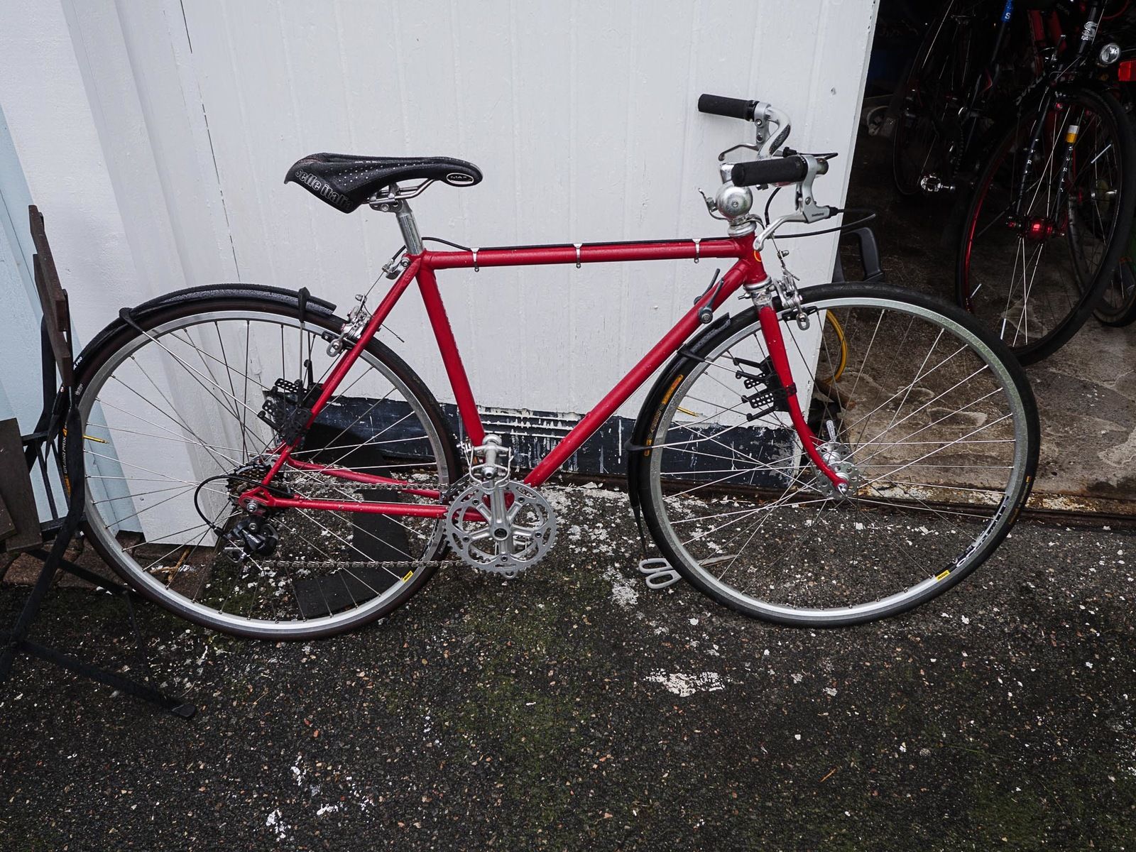

Så här blev barnets (nåväl, fullvuxen dotters) cykel.
Som alla andra döttrar, så föraktar hon allt jag är intresserad av. Jag har länge hoppats att hon skulle växa ifrån det. Så för några år sedan, kanske 7 år, när Lygnens venner tömde en gammal cykelklubbs lokal i Kungsbacka, plockade jag till mig den minsta ramen jag kunde hitta.
Det visade sig vara en Rossin från början av 80-talet. Columbus rör, handgjord ... ommålad av klubben med "Kungsbacka" på sittröret.
Efter några år vill hon köpa en cykel, men inget jag visade henne dög. Tillslut hälsade jag henne att åka till Biltema och köp en djävla cykel för 3.000 kronor. Det var då hon såg ramen i garaget.
"Kan du fixa den?" ...
Dura Ace vevparti, 48/38 (Campagnolo vevhuslager och axel).
Mavic OpenPro fälgar på Campagno högflänsade nav (frihjul, 7-delat, inte kassett)
Shimano 14-28 frihjul
105 indexerat växelreglage på ramen
Center-pull brakes (DiaCompe ... jag förstod att den började bli lite väl attraktivt och plockade av Mafac Competition)
"Jag ska INTE ha bockstyre!" ... (sa hon då)
"Jag ska INTE ha pedaler som kräver cykelskor" (sa hon då)
Jag grävde runt i garaget och hittade saker från den tiden det begav sig (jag har det amerikanska draget kvar i mig som inte slänger något som kan vara "bra att ha").
Hon har cyklat på den ett par veckor. Killar hejdar henne och ösar berörm över den.
"Pappa, är det möjligt att byta till bockstyre? Jag ska köpa cykelbyxor. Jag kanske ska köpa cykelskor också?"
Och så nu flyttar hon till Stockholm. När den första punktering kommer, skriver jag efter en plastpappa som kan ställa upp och hjälpa till ...

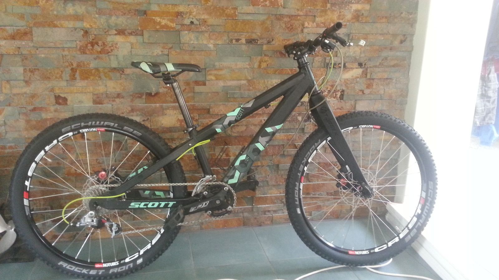

Originalbakhjul brukar komma med flywheel (krans du skruvar på), vilket innebär att du kan behöva byta bakhjul. Finns ett kinamärke, DNP, på ebay som gör 10-växlade flywheel upp till 11-34 tror jag, men väger en del.
Kinakolfibergaffel tycker jag är det bästa för den storleken. Glöm inte att byta vevparti till 140mm! Annars får barnet ingen nytta av höga/låga växlar - fel vinkel i benen med 152mm vevparti.

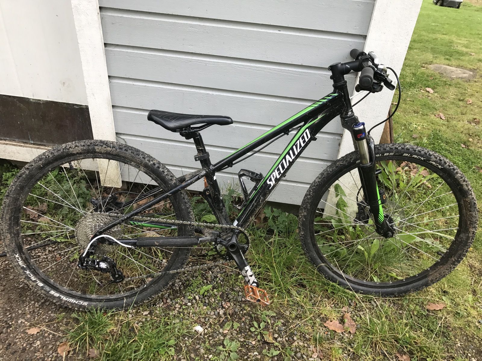

Cykel på bild är dotterns, inte riktigt klar på bilden, men snart. Vägde ca 13 kg i original. Sjunkit ner till 9 kg efter ombygge. Blir 2x10. 34/40 fram. 11-36t bak. Bekväma sram double-tap reglage - endast en spak för att växla.
Rocket Ron finns endast i vissa butiker då schwalbe inte verkar tillverka dom längre.
Sönerna har fått 11-42t bak, 10 växlar. 38t framklinga. Rapidfire-reglage. På 20"-cyklar.
Det går undan i både skog o på asfalt.
Lycka till!
Edit: fel vikt, 9 kg väger den.

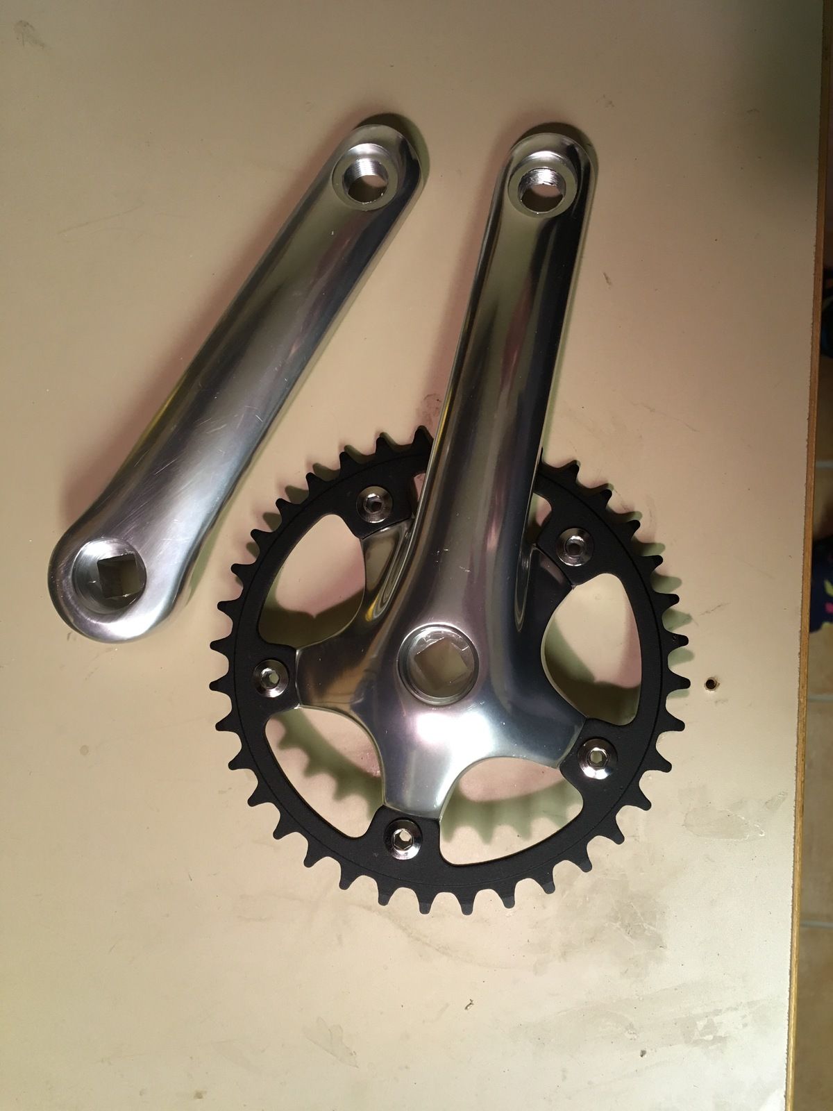

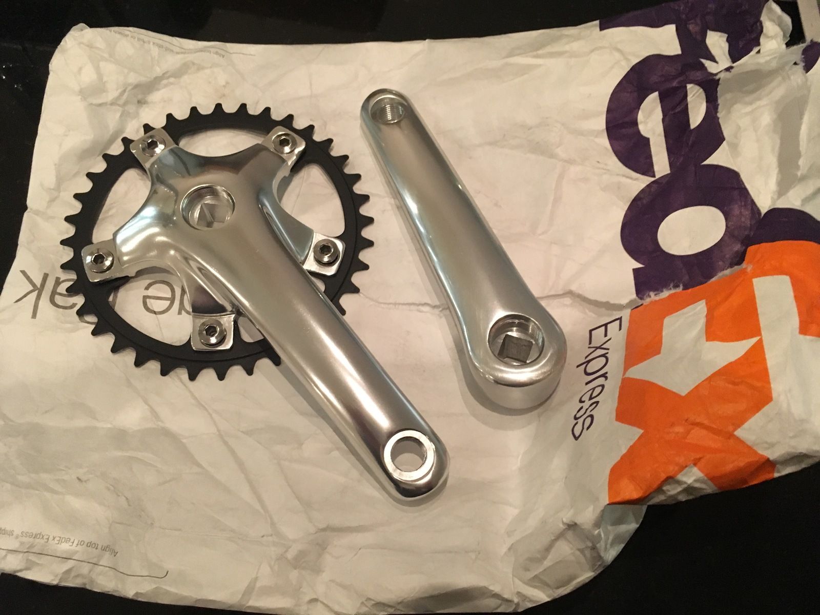

Så nu börjar det droppa in grejer.
Att hitta vevpartier med 145 mm armar var inte helt enkelt. Men efter tips från andra medlemmar här hittade jag på ebay.
Jag börjar med ett kit och testar på sonens cykel som han inte ens har fått sett ännu.
Men det började med att klingbultarna var för långa. Vevpartiet är nog gjort för dubbla klingar. Så det var bara att dra fram filen!

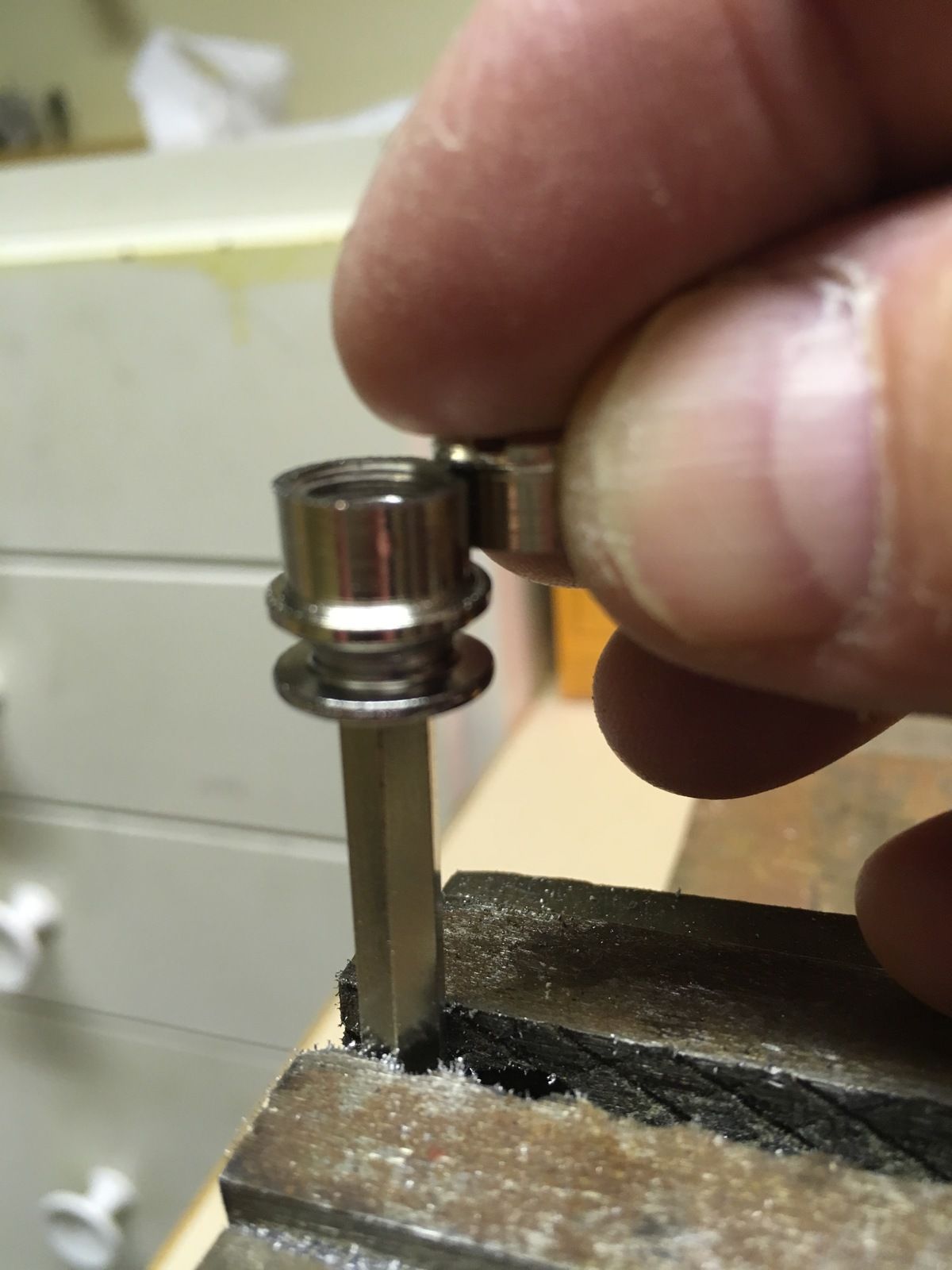

Igår återupptogs arbetet med sonens cykel då han fyller år i februari.

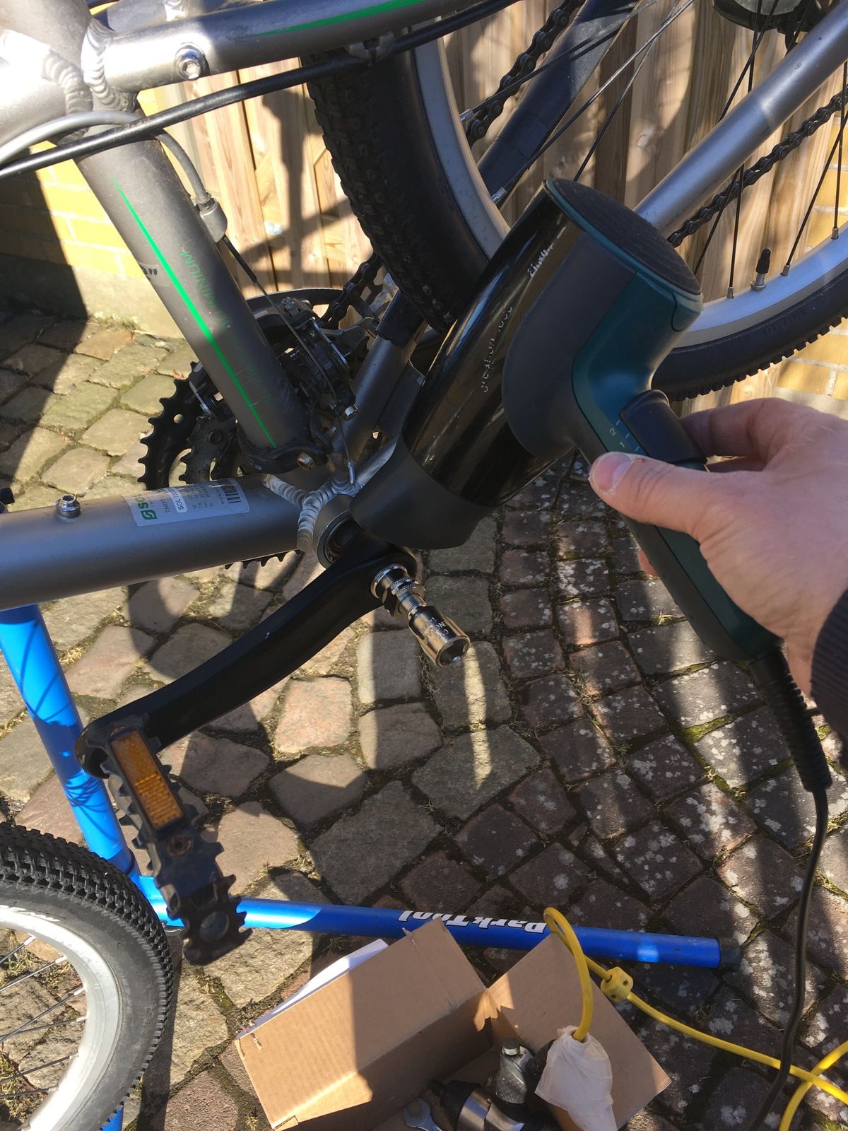

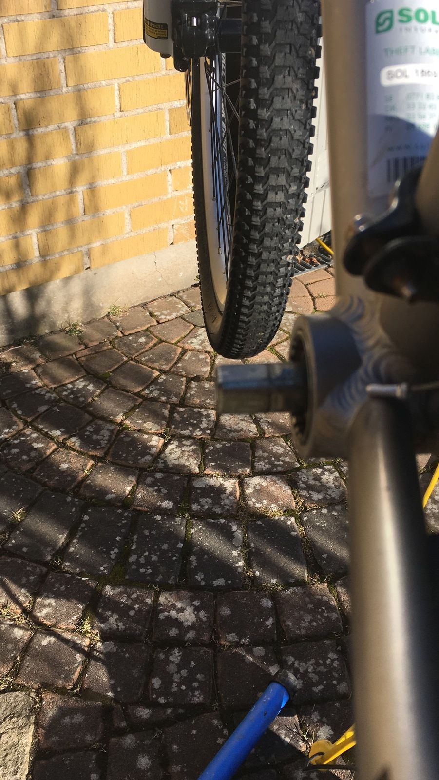

Jag skall nu ta av de gamla vevarna och montera på de nya men det var svårt. Fick börja med en tur till min LBS och köpa verktyg för att dra av vevarna men de sitter som berget. Jag vågar inte dra hur hårt som helst. Har ni några tips? Skall man värma någon del?
(Låsskruven är lossad och verktyget iskruvat. Men jag tar i för kung och fosterland. Men vevarna rör sig ingenting. Har ca 4 grader i garaget.)
Behöver jag en varmluftspistol? Skall jag värma veven eller axeln?
Byggtråd: Lätta barnens 24"
Du kan värma vevarmen så blir den lite större. Cigaretttändare kan funka, det behöver inte bli tokvarmt, se bara till att du inte kokar lagret eller skadar lacken. Sen kan du även banka på armen för att få den att släppa. Du kan även lägga hojen på sidan och speja på rikligt med wd40 eller 556 och låta dra någon dag.
Köpte ett thorn från england, pga att hon har 2x10. Dom grejar 3x oxå. Dom e 140mm. Men tokdyra.
Oavsett så bör barn i den strlken cykla med 140mm, o inte med 152 som e originallängd. 152 når ända upp t sadelstolpen...
Jo, det är helt tokiga längder på vevarmarna på barncyklar. På 20" bytte jag från 140 till 127, klart bättre. Nu håller jag på med en 24" scott voltage och ska skaffa 140mm, eller så kortar jag ett beg.
AAverdal sa:
Cinder2i40 sa:
Vevarmarna ska pressas ut med hjälp av verktyget.
Då är det bara att använda mer våld än jag har gjort tidigare! Man vill ju inte förstöra allt i sin väg.

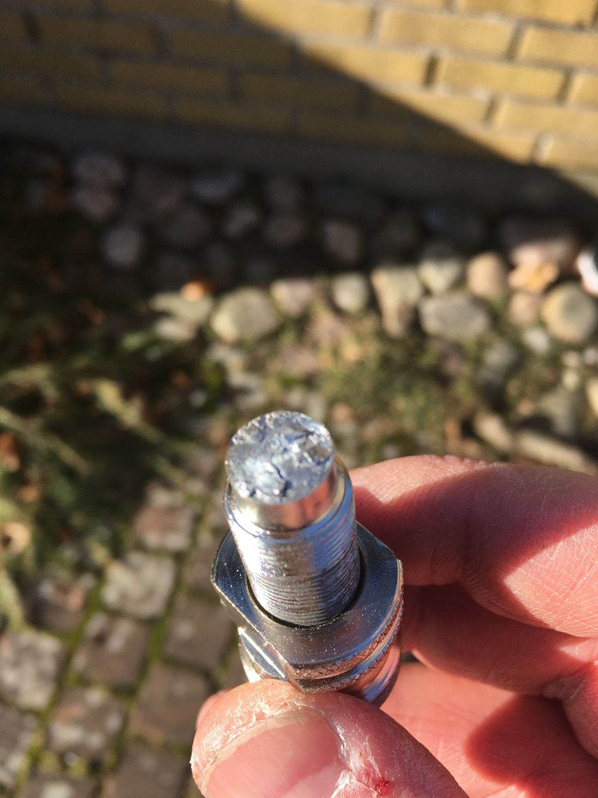

Börjar bli rätt förtvivlad. Sliter som fan med vevarna. Har värmt med hårtork, sprutat in 5-56, värmt med gasolbrännare.
Tagit i för kung och fosterland tills verktyget gick av.
Den ena är loss men den adra är fan helt omöjlig! Funderade ett tag på att testa mutterknacken, men jag hade som tur var inga passande hylsor. Någon som har andra tips?
