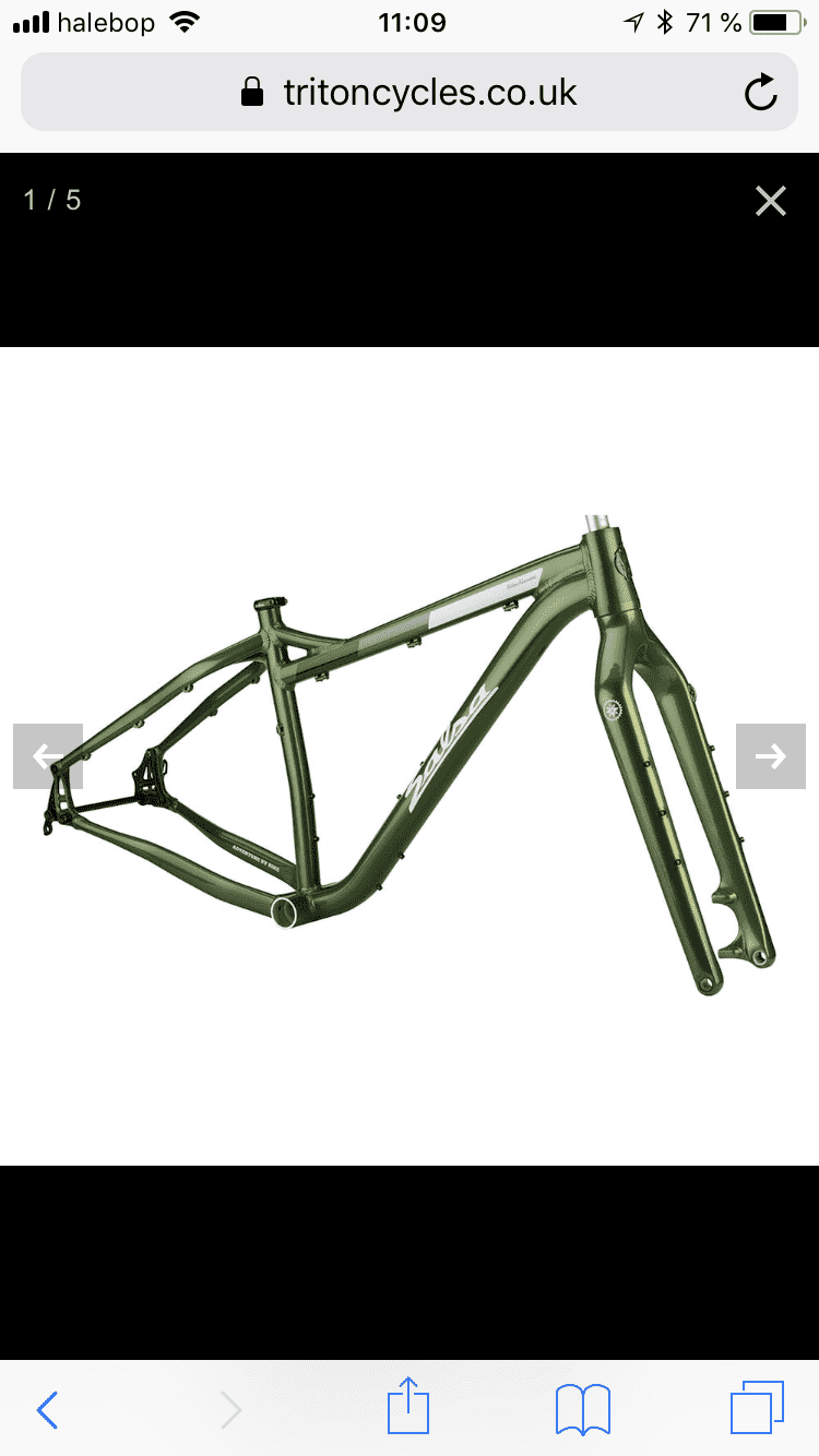

Efter mkt surfande fastnade jag för ett Salsa ramset som fanns på rea hos Tritoncycles i England. En 2016 års Salsa Blackborow i sjukt snygg grön färg
Ramsetet förväntas dyka upp till veckan, tyvärr på tjänsteresa tis-Tors ?

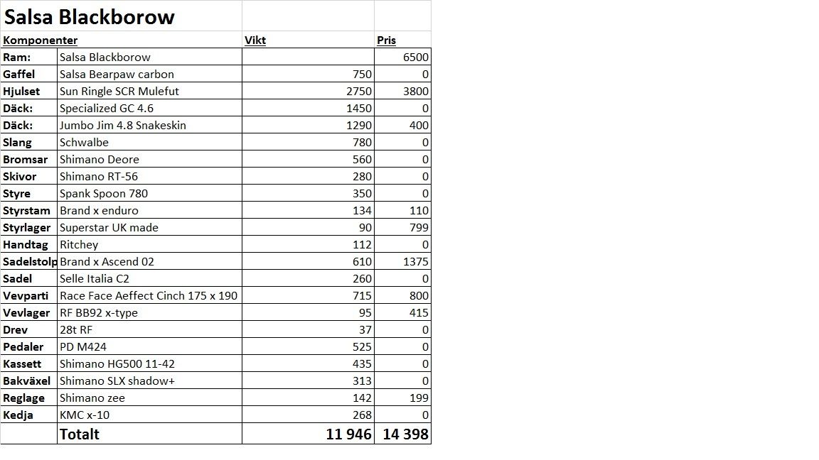

Då var den preliminära byggspecen klar med vikt och priser, där det inte är angivet ngt pris är det grejor jag redan har liggandes sedan tidigare. Tyvärr inte lyckats hitta ngn vikt på själva ramen så får väl väga in den när en kommer, men ser ju inte ut att bli blytungt och definitivt lättare än Nakamuran :-)

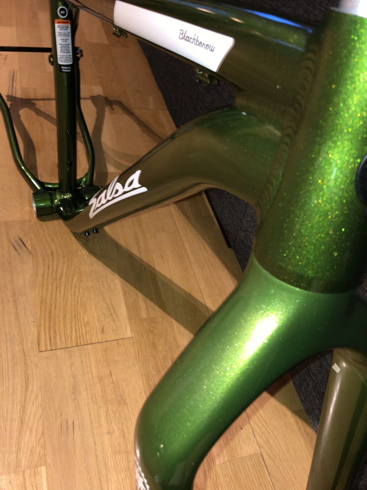

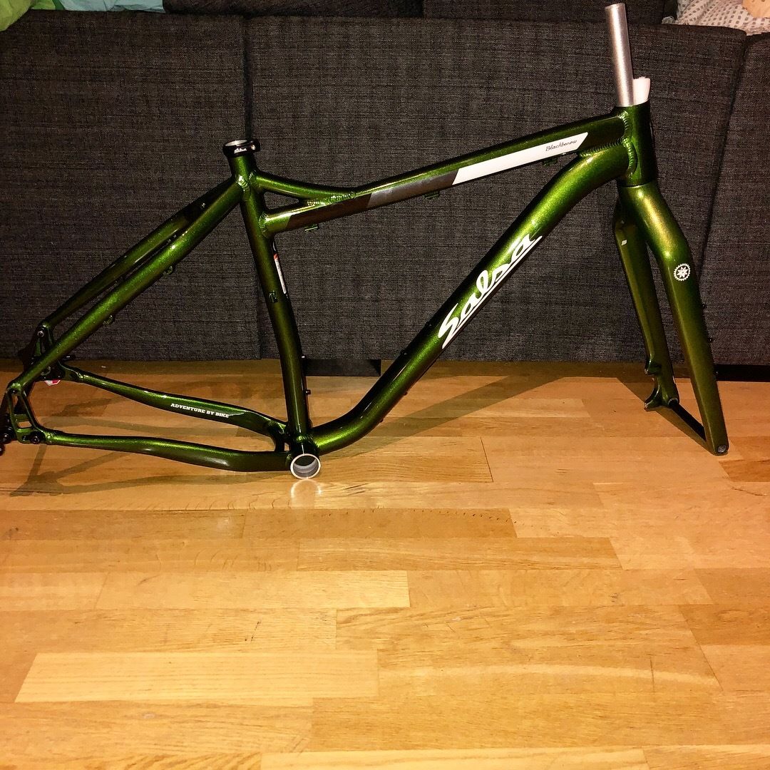

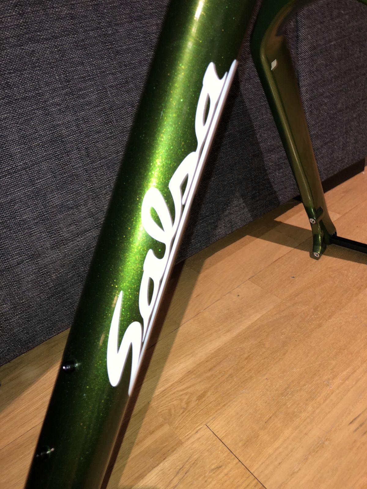

Äntligen hemma från Sthlm och fick packa upp ramen, färgen är ännu snyggare än jag trodde, sjukt nöjd.
På hushållsvågen väger ramen 2200gr o gaffeln 770gr
Imorrn kommer förhoppningsvis ett paket till med lite prylar från wiggle. Ser ut att bli bygghelg ?
Totalvikten med pedaler o dropper ser därmed ut att bli 14,2kg, och 13,7 utan pedaler och med vanlig stolpe skulle man tom komma ner mot 13,3kg känns helt ok

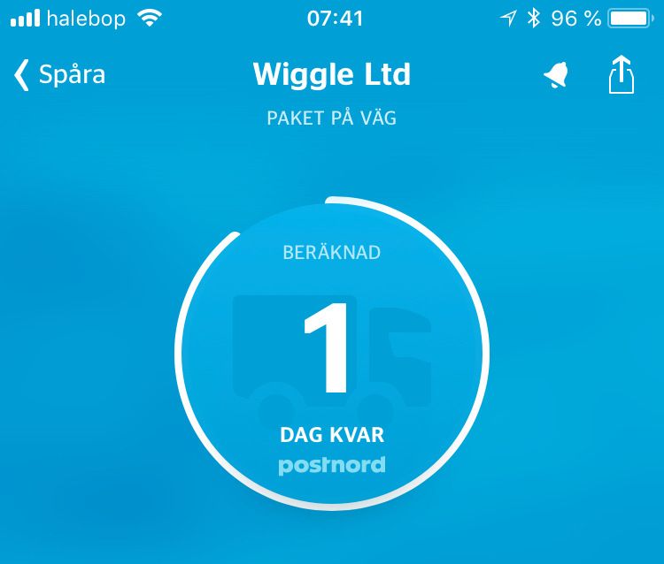

[Byggtråd] Lets Salsa ?

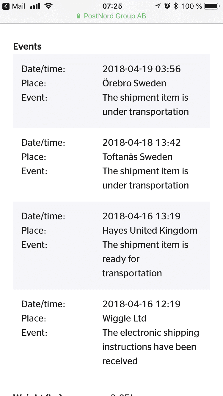

Lådan med delar fick tydligen för sig att göra helg i Örebro ?? inte mkt till bygghelg med andra ord

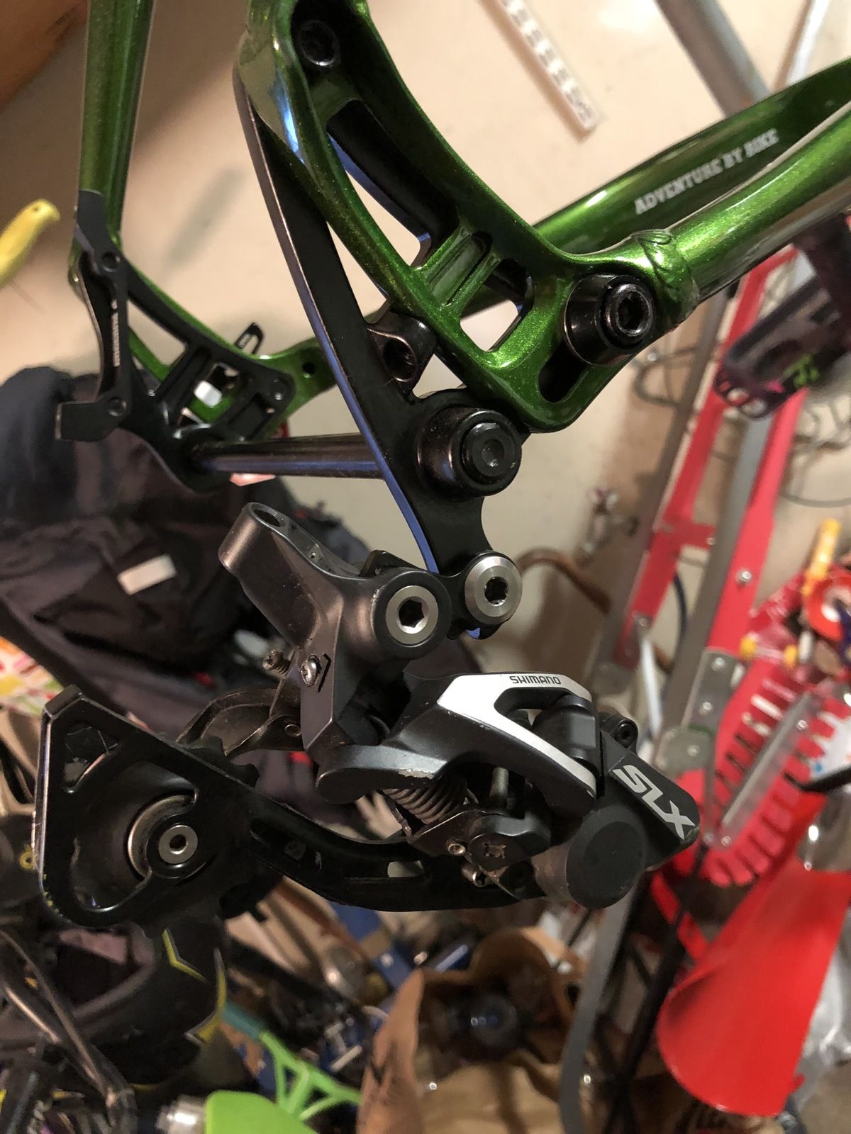

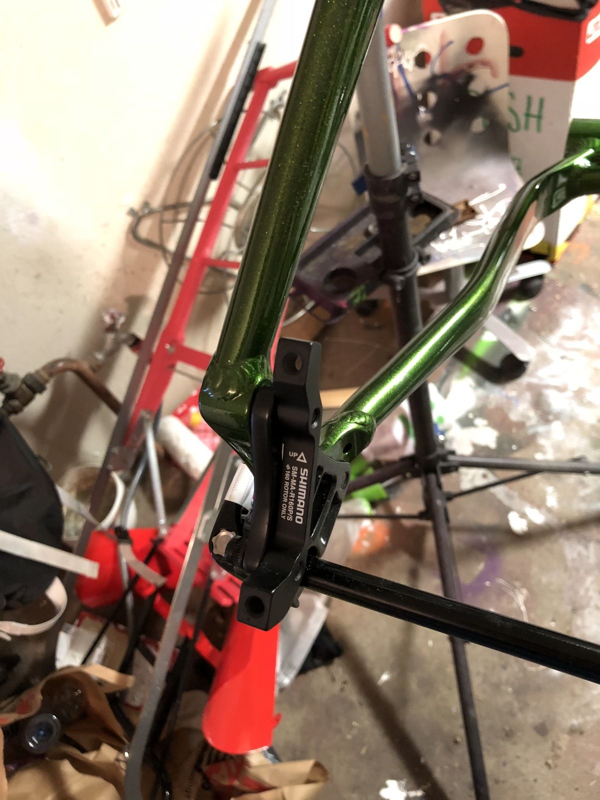

Då postnord i vanlig ordning inte levererar som de ska så fanns det inte så mkt att montera just nu... skruvade iaf dit okfästet bak och bakväxeln alltid ngt...
Till veckan hoppas jag det kommer lite smått å gott så man kan fortsätta bygget, väntar på paket från wiggle och ett styrlager från superstarcomponents

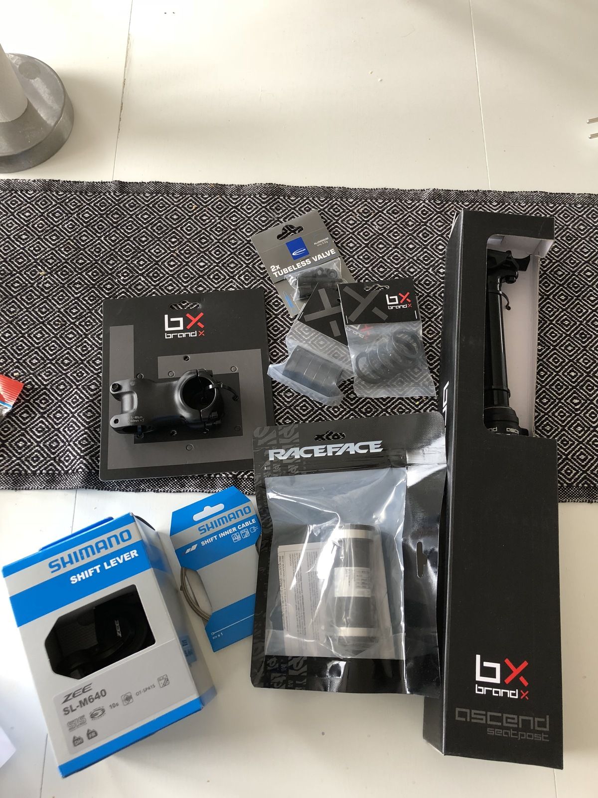

Det kom ett paket ?
Lite mer delar till bygget ramlade in idag. Inväntar nu styrlager som jag hoppas hinner komma innan helgen. Sedan återstår hjul och vevarmar.
Får se om jag hinner pressa i vevlagret idag annars får det bero till helgen

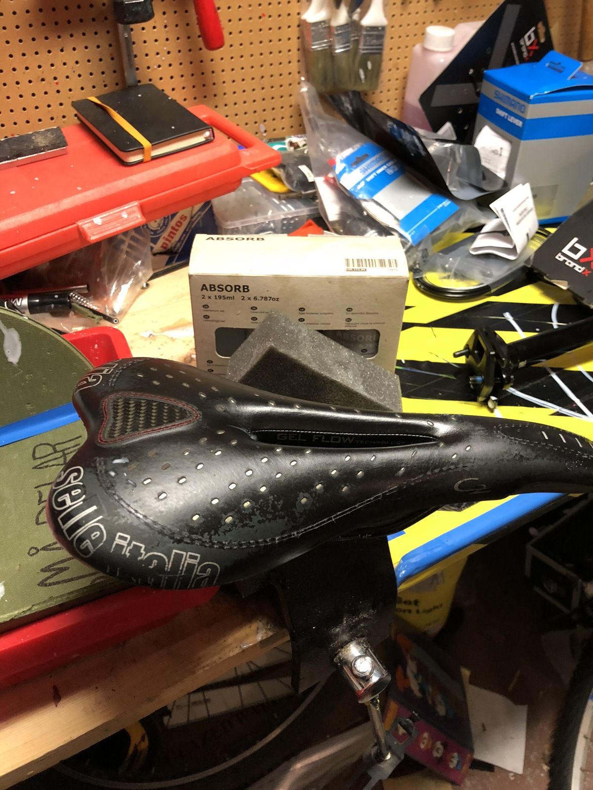

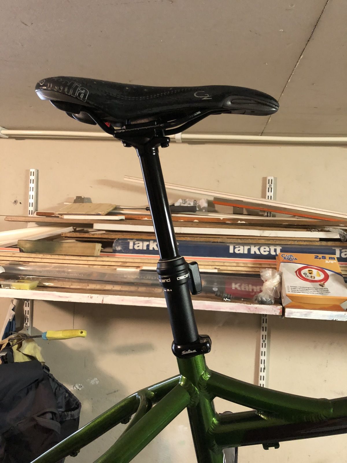

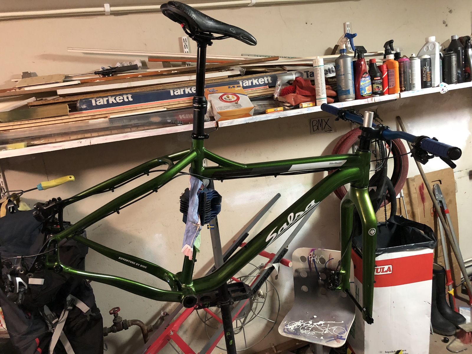

Kunde inte låta bli att smita ner i garaget en stund nu när man fått nya grejor till bygget. Började med att fräscha upp min gamla selle italia som är skön men lite sliten men med lite lädervård ser den hyfsat fräsch ut igen
På med sadeln på brand-x droppern en ascend II då salsa först 2017 kom med intern dragning för dropper. Har knäckt 2 ramar på ett år så vågar inte borra i dagsläget ??
Har inte fått styrlagret ännu så vajerndragningen får vänta.

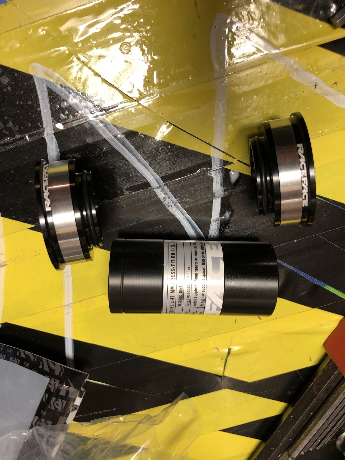

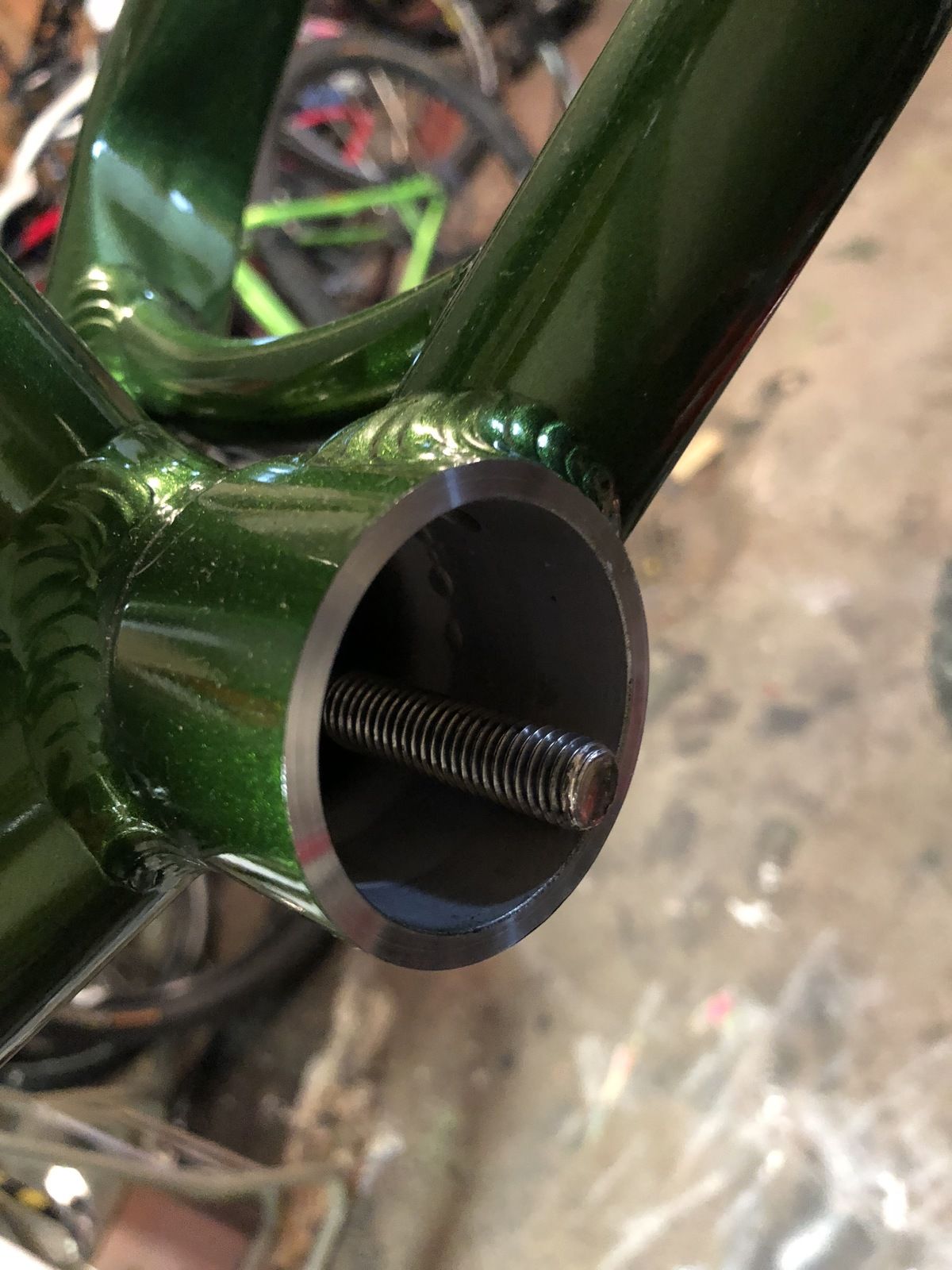

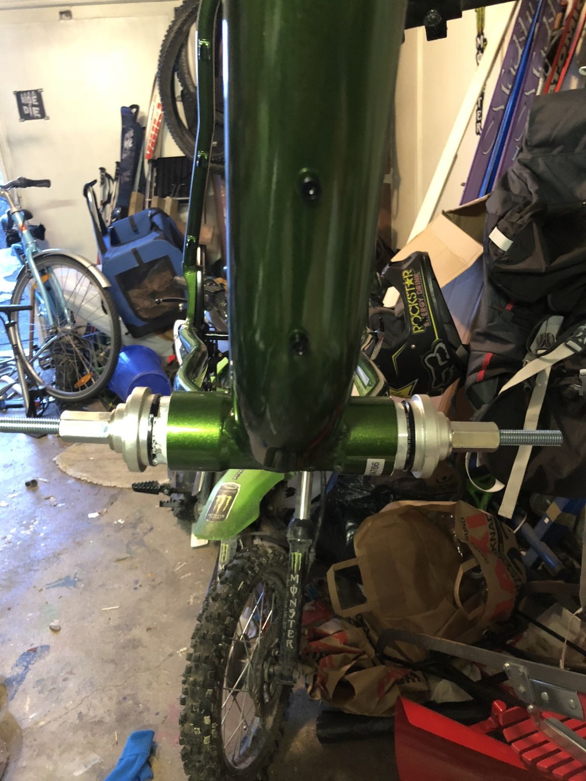

Tänkte att jag kunde pressa dit vevlagret ikväll. Skippar sleven då hylsan på ramen är 132mm. Dock ställde bredden till det då pressen inte klarade så brett. Måste fixa en längre gängstång till helgen. Så idag blev det bara montering av sadel o stolpe...

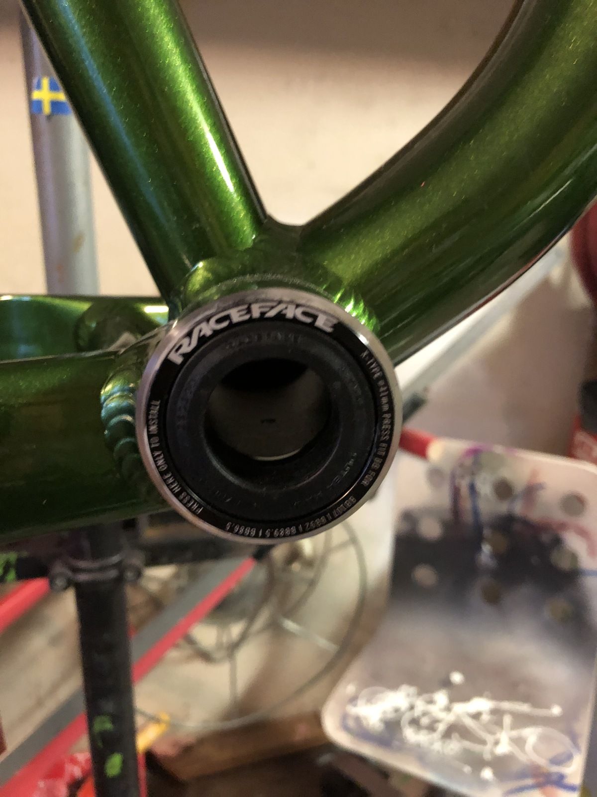

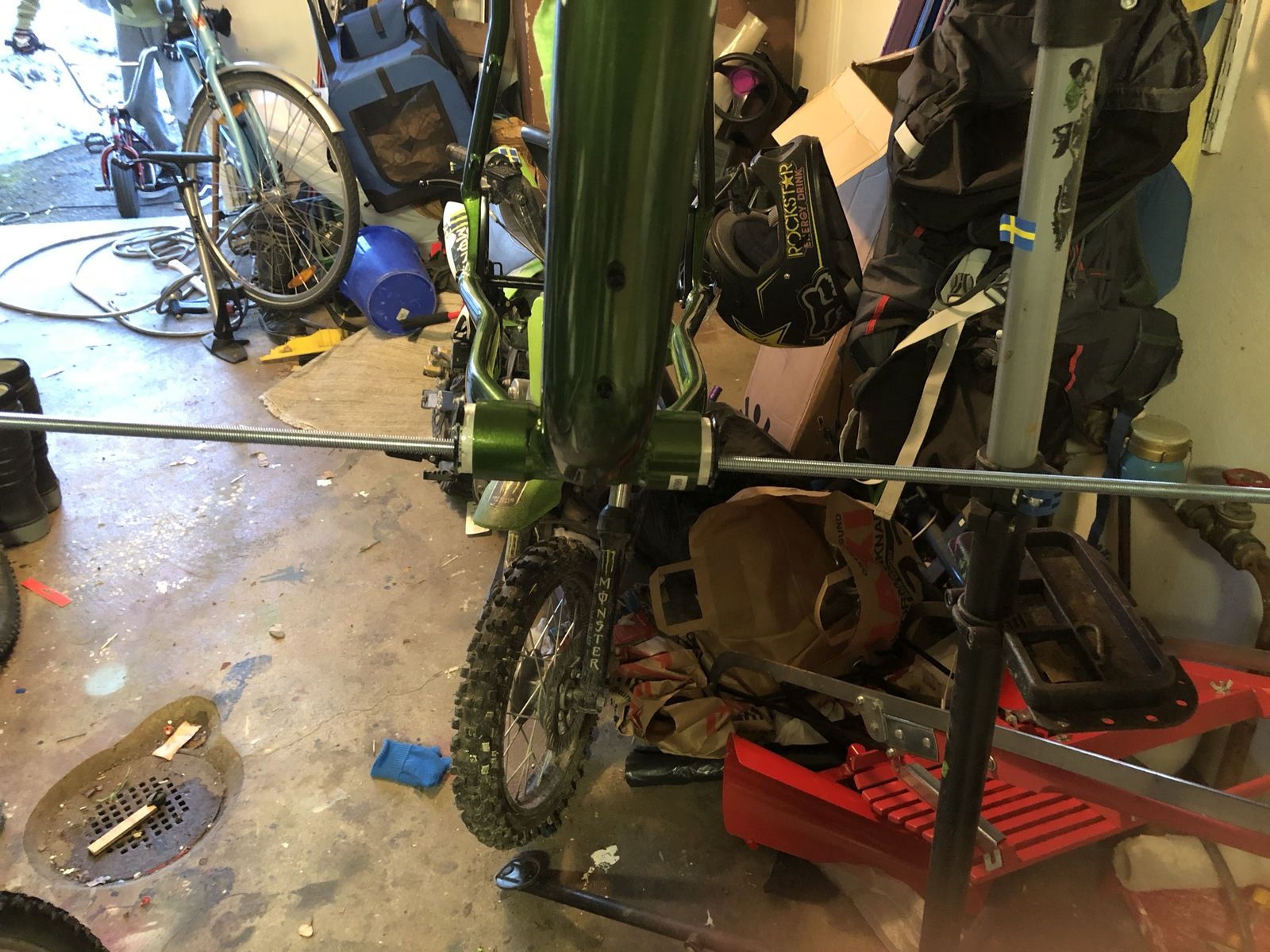

Som jag sa häromdan så är vevhylsan 132mm igår inhandlas 1m gängstång på jula som sedan kapades till lagom längd så nu är vevlagret på plats ?

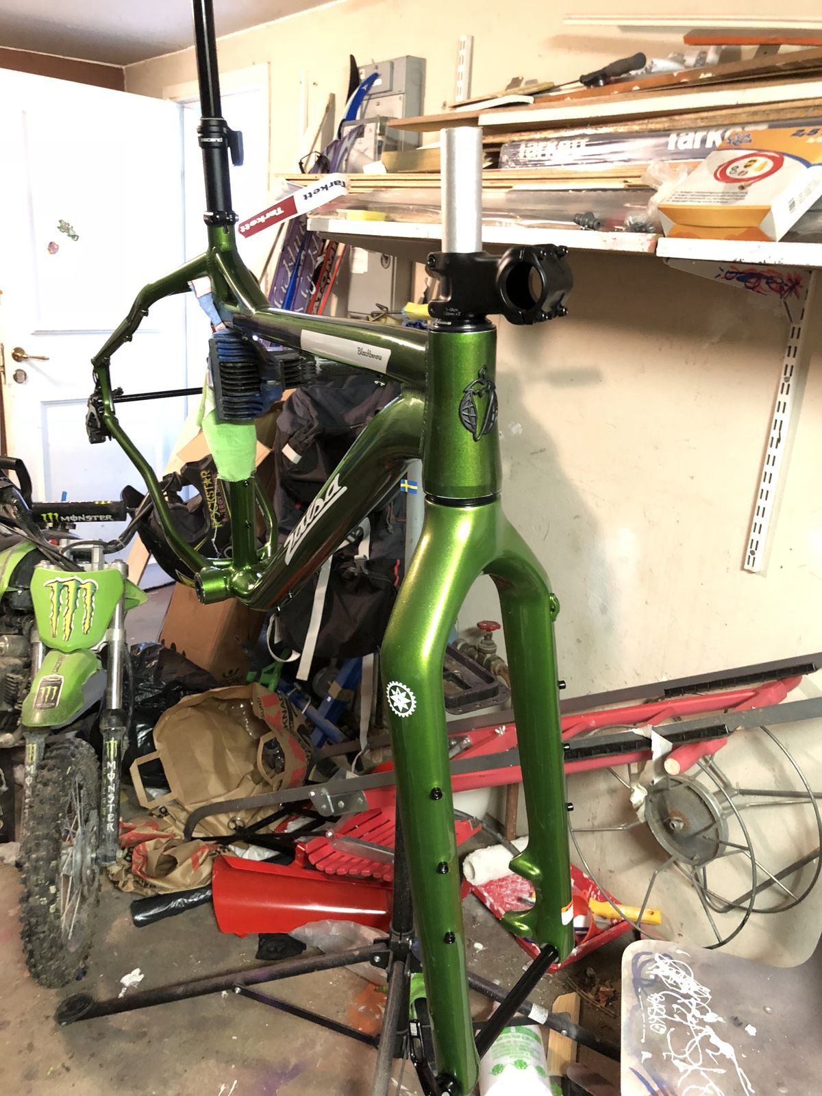

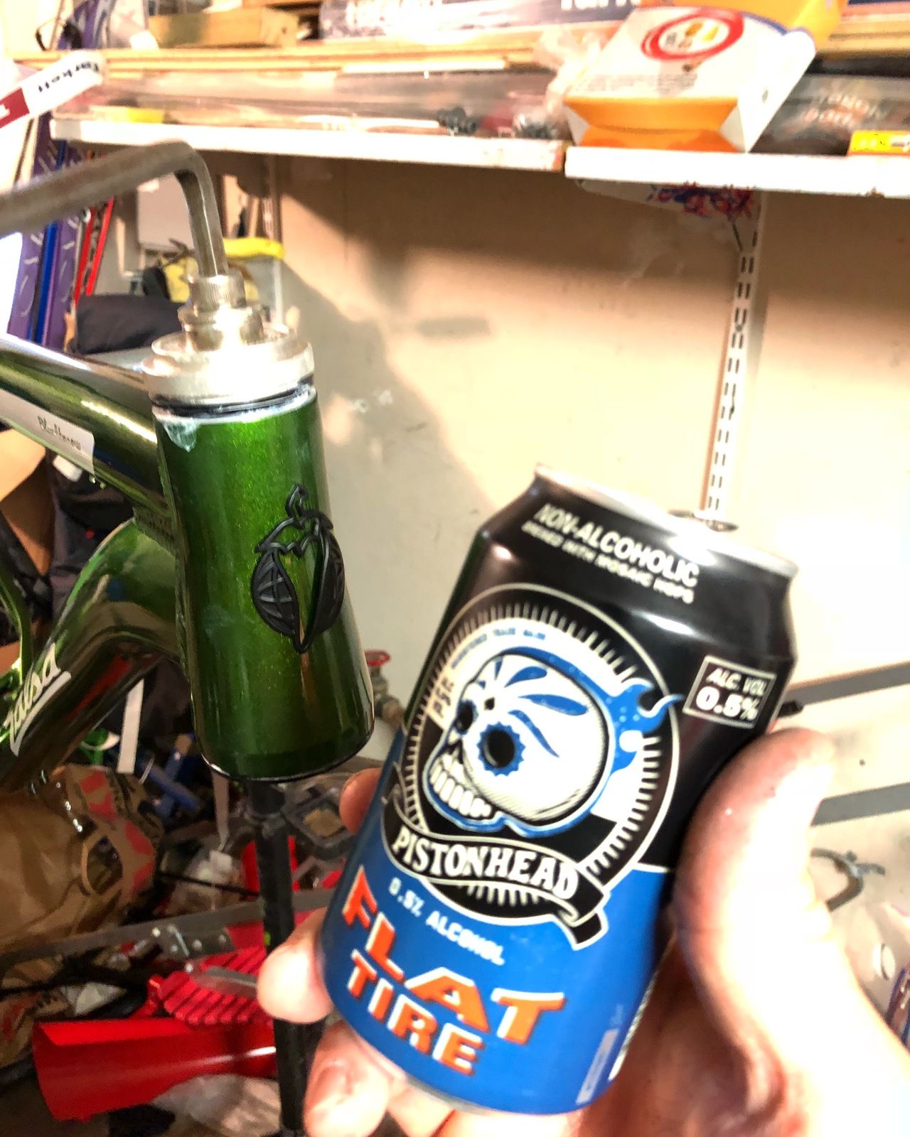

Då drar vi igång kvällens bygge, dricka öl o pressa styrlager ??
    265.4 KB · Besök: 88

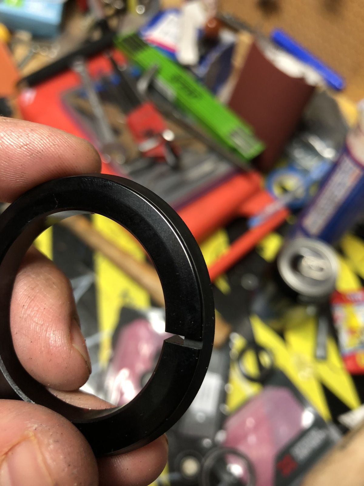

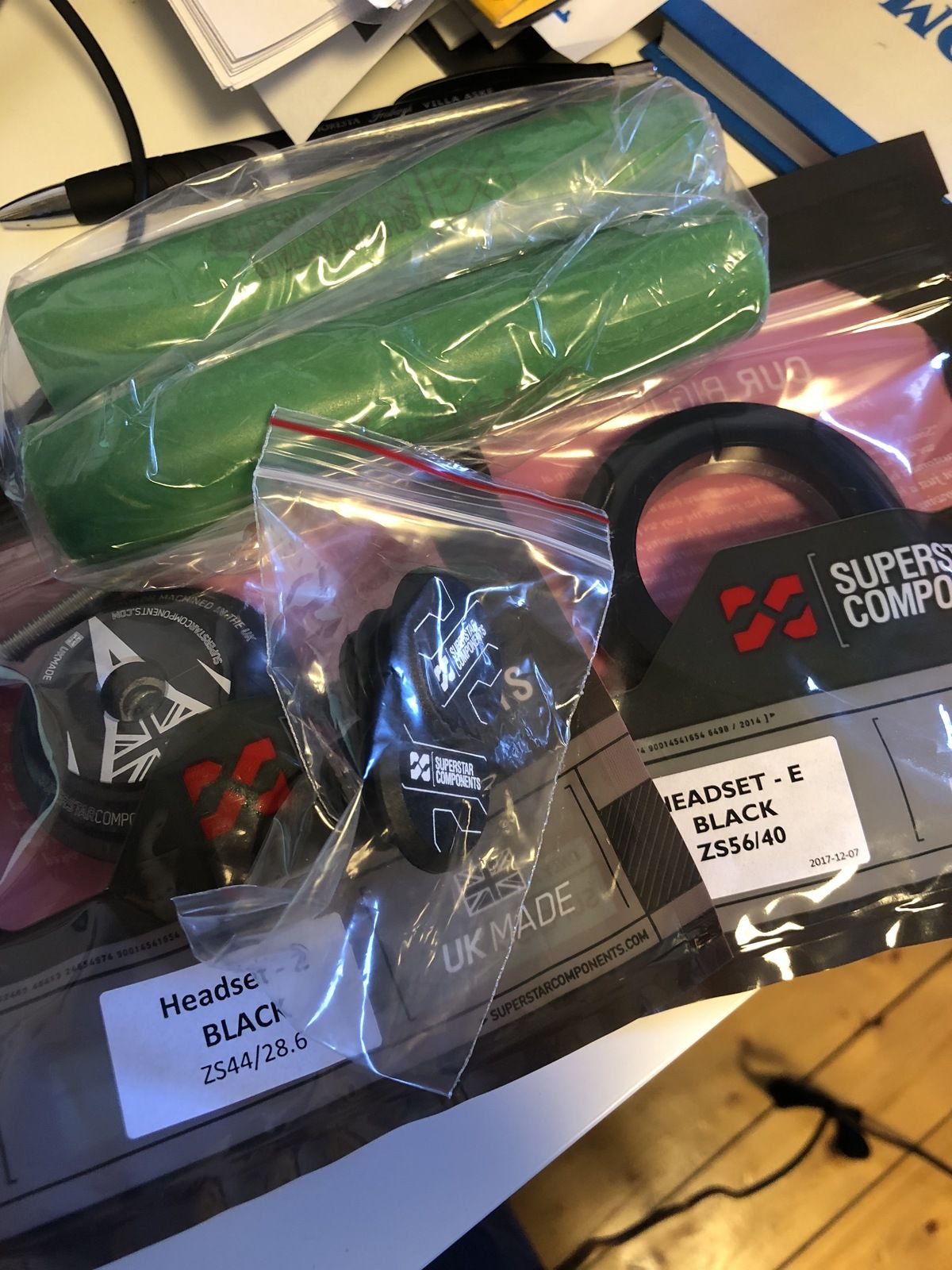

Styrlagret från superstarcomponents kändes väldigt gediget, tätningar både uppe och nere, gör att det bygger lite mer men förhoppningsvis så håller det desto längre
    175.5 KB · Besök: 114

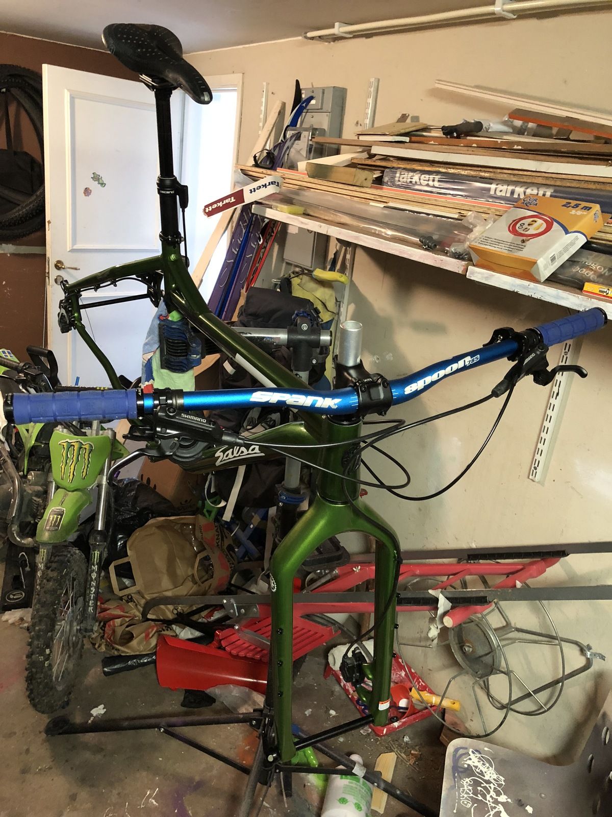

Styrlager på plats och dragit dit styrstamen för att hålla ihop det.

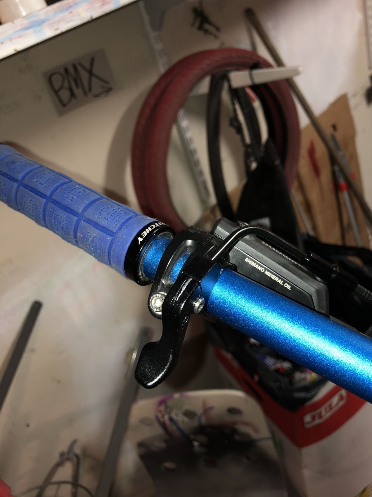

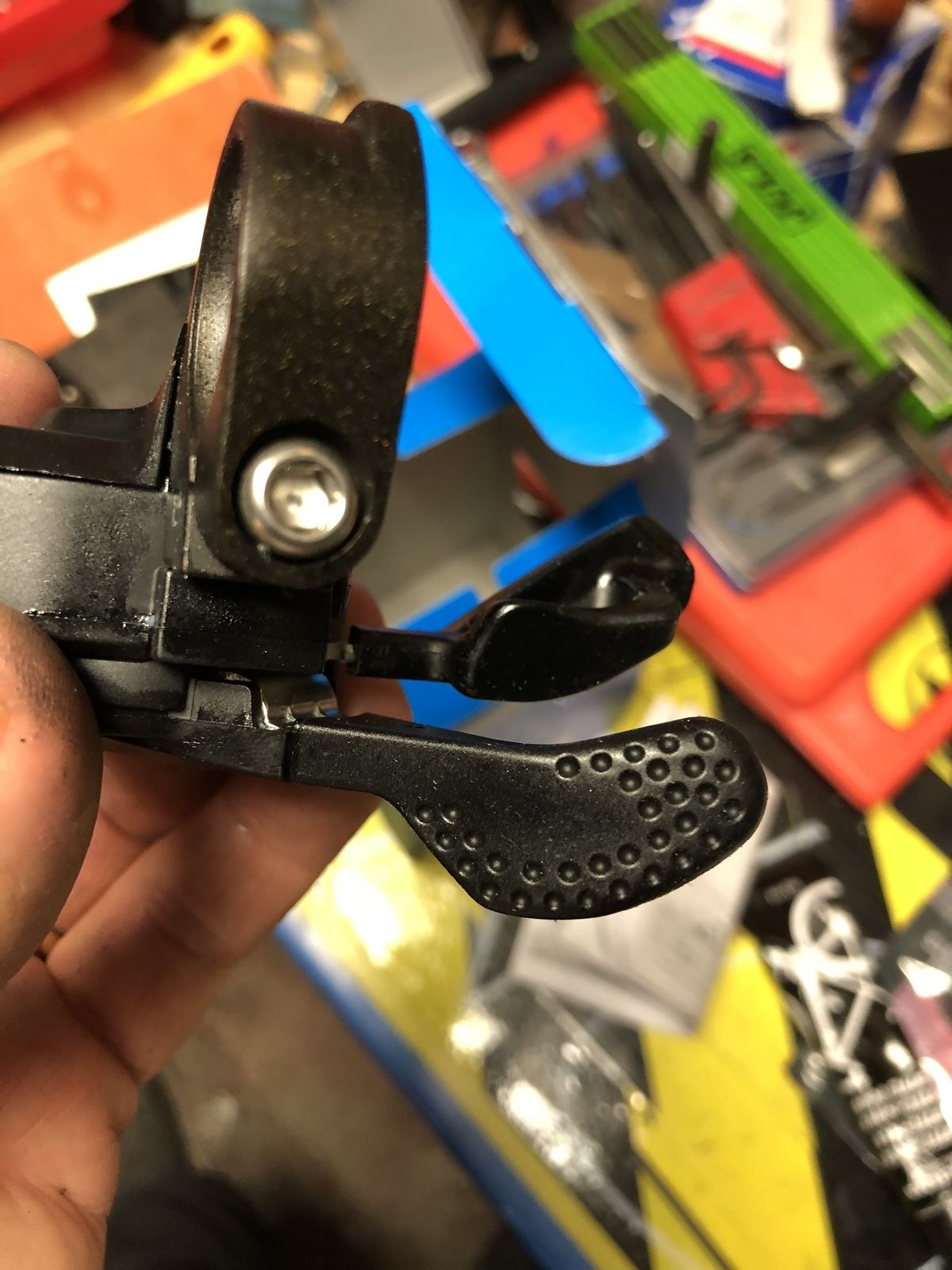

Nu rullar det på så här på fredagen kvällen och styre är monterat, likaså bromsar och växelreglage samt reglage till droppern.
Valde zee före SLX (hittade inget vrakpris på xt tyvärr) gillar att tumgreppet på zee är lite mönstrat så det inte blir så halt.
Styret vet jag inte hur jag ska göra med, köra med blått eller på sikt byta till svart? Vad säger ni?
Hoppas till veckan få vevarmarna och med lite tur även hjulen, det är det sista som saknad för färdigställande
