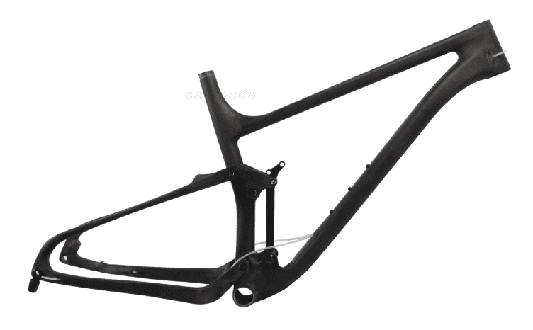

Jahopp, läge att starta en ny byggtråd då. Det här blir en karamell som kommer vara länge då jag precis har beställt ramen och leveranstiden är 3-6 veckor. Dessutom verkar inte bakdämparen jag har tänkt mig finnas att köpa än. Nåväl.
Det som ska byggas är i alla fall en kapabel XC-hoj, eller downcountry-hoj, om man vill ha lika modernt lingo som geometrin på hojen är modern. Fastnade rätt omgående för den här ramen när jag såg att den är rätt lik min Nukeproof Mega i geometrin. Megan är egentligen den första hojen jag haft som har känts lagom stor och sånt ger ju mersmak.

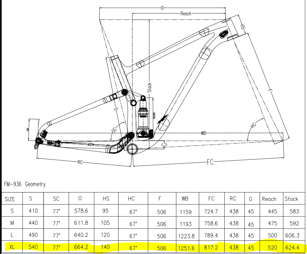

Föremålet för mitt tycke är alltså, som redan nämnts i rubriken, en FM936 i storlek XL från Carbonda i Kina:
Som synes är det både längre, lägre och flackare än de flesta (alla?) andra XC-hojar, vilket jag tror blir skoj. Ramen väger strax över 2 kg. Den går också att köpa i en superlight-version som väger 150g mindre, men det är $150 som jag hellre använder till annat. Målet är att totalvikten med pedaler ska landa på under 12kg. Något som kanske är lite onödigt att lägga vikt och pengar på är att jag faktiskt beställde ramen målad. Kostade $80 extra och det kommer bli ungefär samma färg som på den här Scouten, alltså lite åt det blågråa hållet:
På Carbondas hemsida står det att det är pressfit BB som gäller, vilket nästan fick mig att avstå. MEN, i tråden för FM936 på Chinertown ( http://chinertown.com/index.php?topic=2079.0 ) var det någon som hade frågat om man inte kunde få den med BSA istället och då hade det visat sig att det fanns några ramar i den konfigurationen med. Så även jag frågade och fick veta att det fanns en ram kvar i XL med BSA 73 och den slog jag till på.

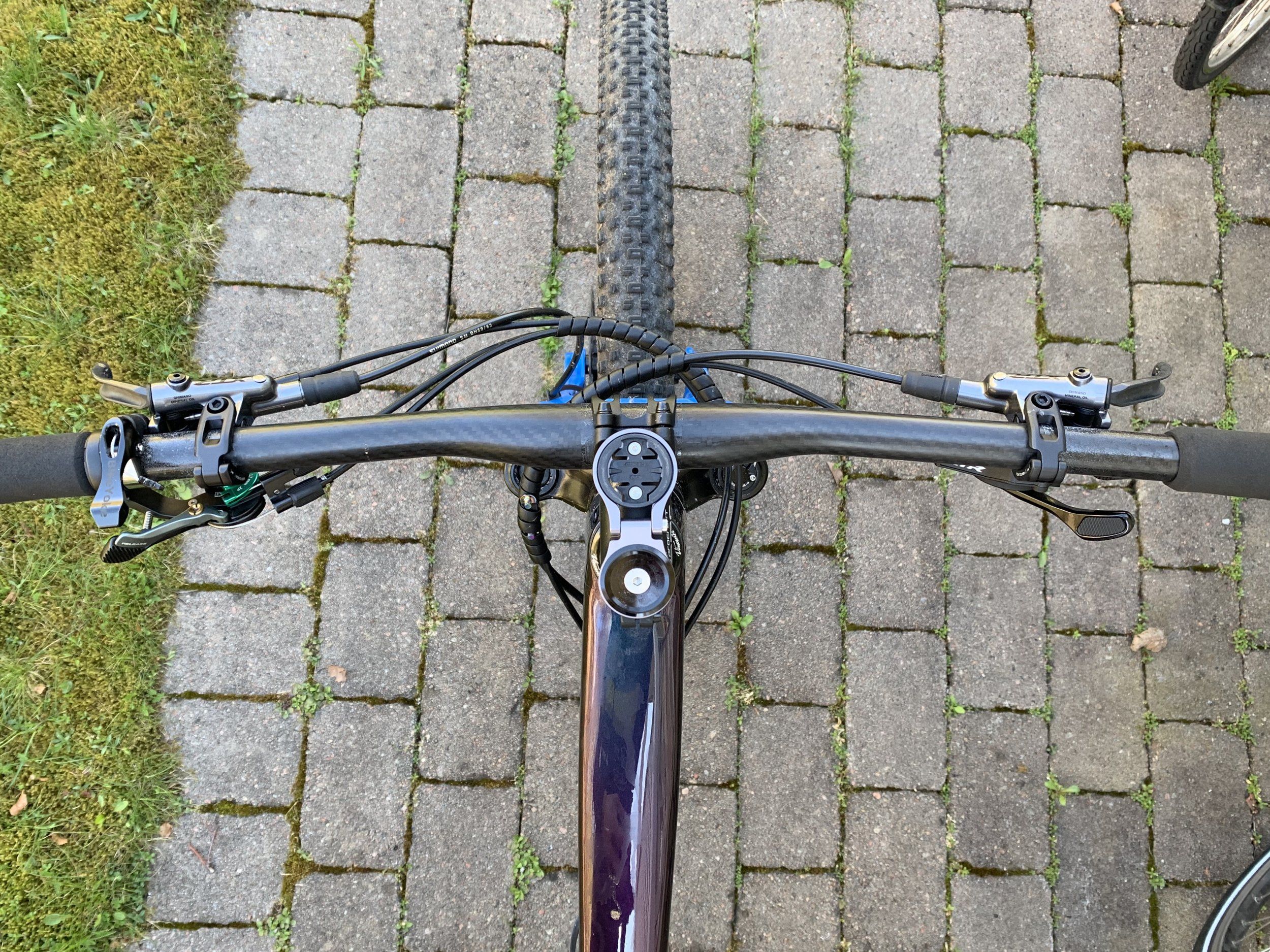

Jag valde twistlock, tänkte sätta en 2 - 1 wire koppling och köra både gaffel och dämpare från den. Inte hittat om det finns twist med dubbla utgångar.
[Byggtråd] Målad kinesisk gris i långbänk- FM936
Twistlock har dubbla utgångar. Baserat på andra cyklar i samma kategori med liknande länkade hade jag aldrig kört den utan låsning från styret bak, eller fram för den delen. Om det faktiskt är xc-åkning du ska syssla med.
Vad har du att förlora på på att ha låsning från styret?
det är ju lite fulare med fler kablar till styret (tycker jag iaf) men för mig är det lätt värt det till xc.
Framförallt framgaffeln hade jag inte velat vara utan låsning på, skönt att kunna "hänga" på styret när man står upp och klättrar.
Mest att det blir lite trångt på styret med fler reglage och i det här fallet är det twisloc som gäller, och jag är inte övertygad om att jag gillar det om det påverkar vilka handtag man kan köra med. Dessutom kostar varianten med låsning ca 1500kr mer än utan.
så är det såklart. Men med twistloc blir det rätt ”rent”.
Men ja reglaget det begränsar handtag om man kör lockons. Kör man som mig inte det så begränsar det ju typ inget.
kostar väll ännu mer om du i efterhand ångrar dig :-)
Det går att köra vilka handtag man vill egentligen, utanför den delen man vrider på då. Det behöver inte se groteskt ut med ”massor” av vajrar heller.
Det går att köra vilka handtag man vill egentligen, utanför den delen man vrider på då. Det behöver inte se groteskt ut med ”massor” av vajrar heller.Visa bilaga 414512
Vad är det du har på vänster sida förutom dropper? Bakdämparen? Ser prydligt ut!
På min nuvarande kines har jag separat låsning till både fram- och bakänden, och det funkar ju det med.

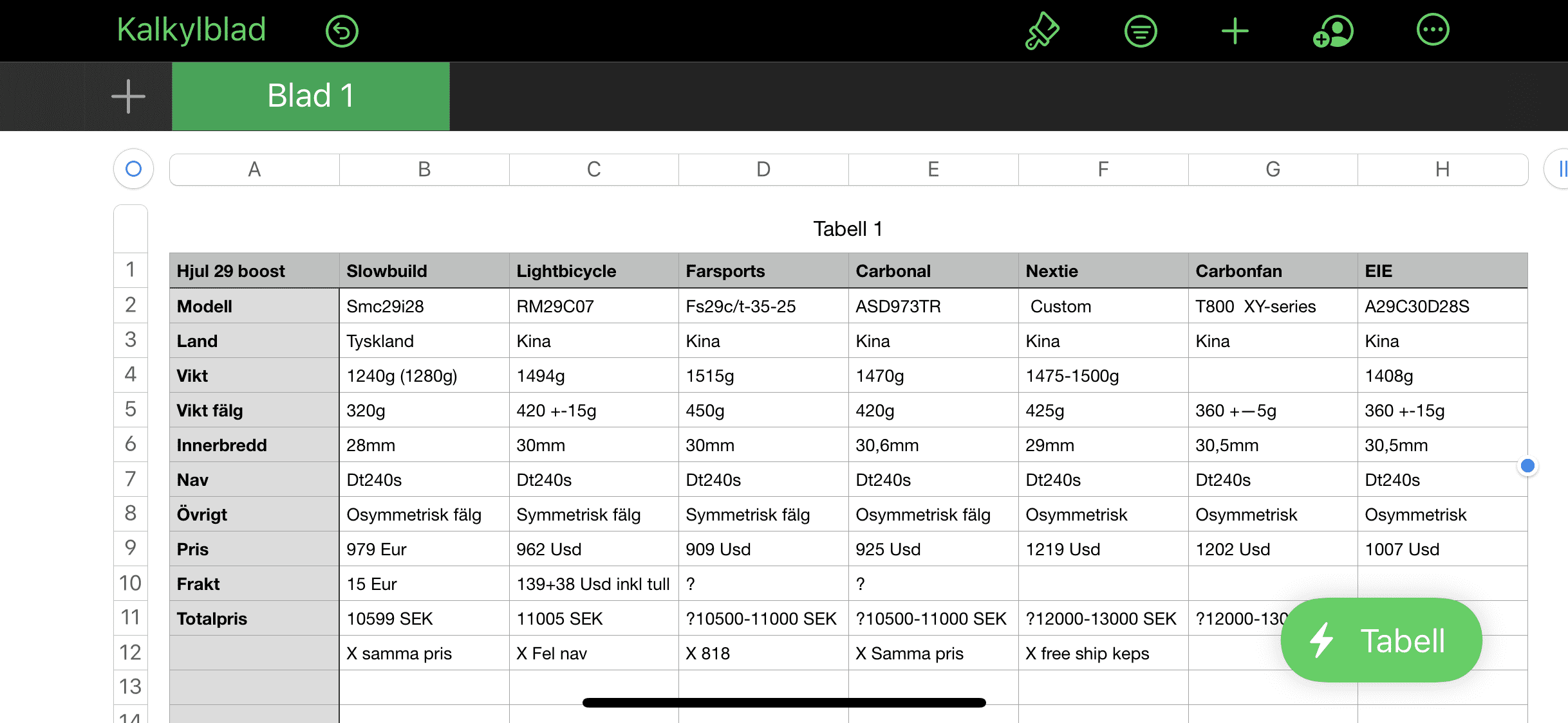

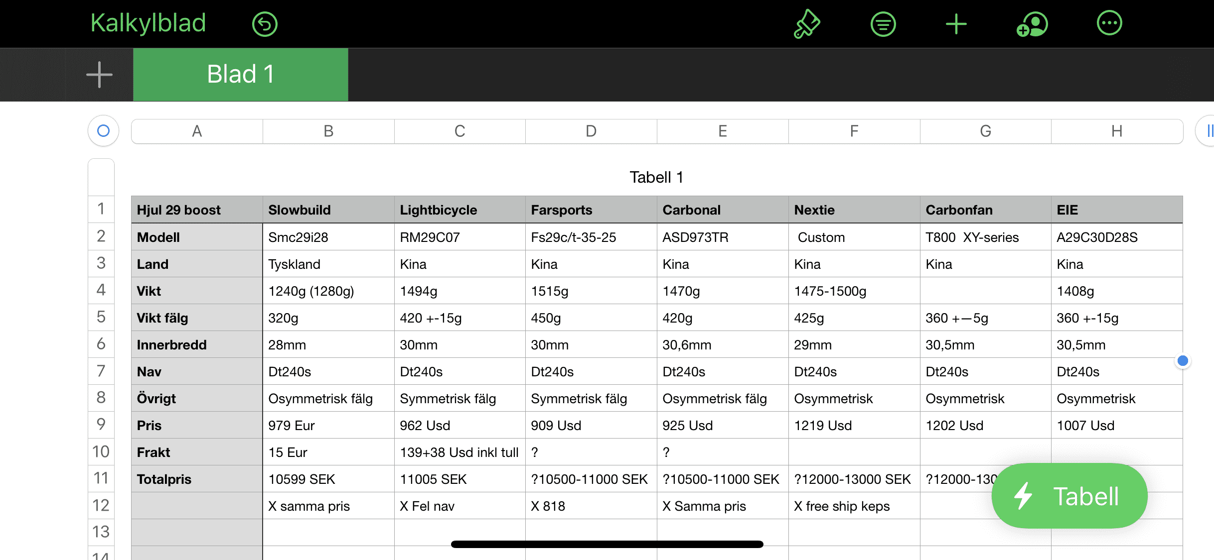

Här har du en skärmdump på en liten tabell jag gjorde med de som var aktuella för mig efter första sållningen. Kanske kan vara av intresse? Priserna var nog innan förhandling. Lägg speciellt märke till tysken Slowbuild, ett jäktigt bra alternativ.
Visa bilaga 414639
Tack för tipset. Min budget ligger dock runt hälften av din... Har du tips på något för runt 4500kr som håller bra för 100kg cyklist och som inte väger bly?
