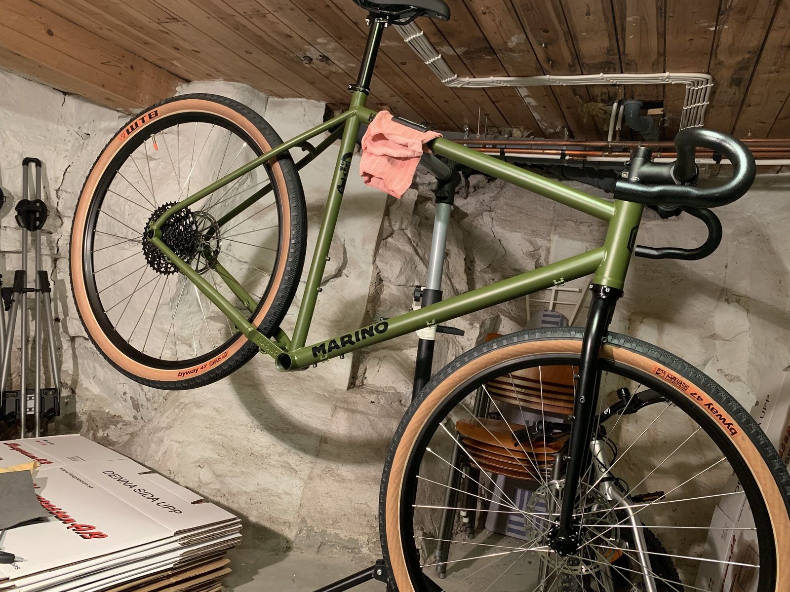

Sedan ramen kom i tisdags så har den fått sig ett lager linoljebaserat rostskyddsmedel invändigt och idag fick jag hjälp med att pressa i styrlager hos min LBS. Ikväll kunde jag inte låta bli att montera hjul, styre och sadel för att få en känsla av vart det hela kommer att sluta.

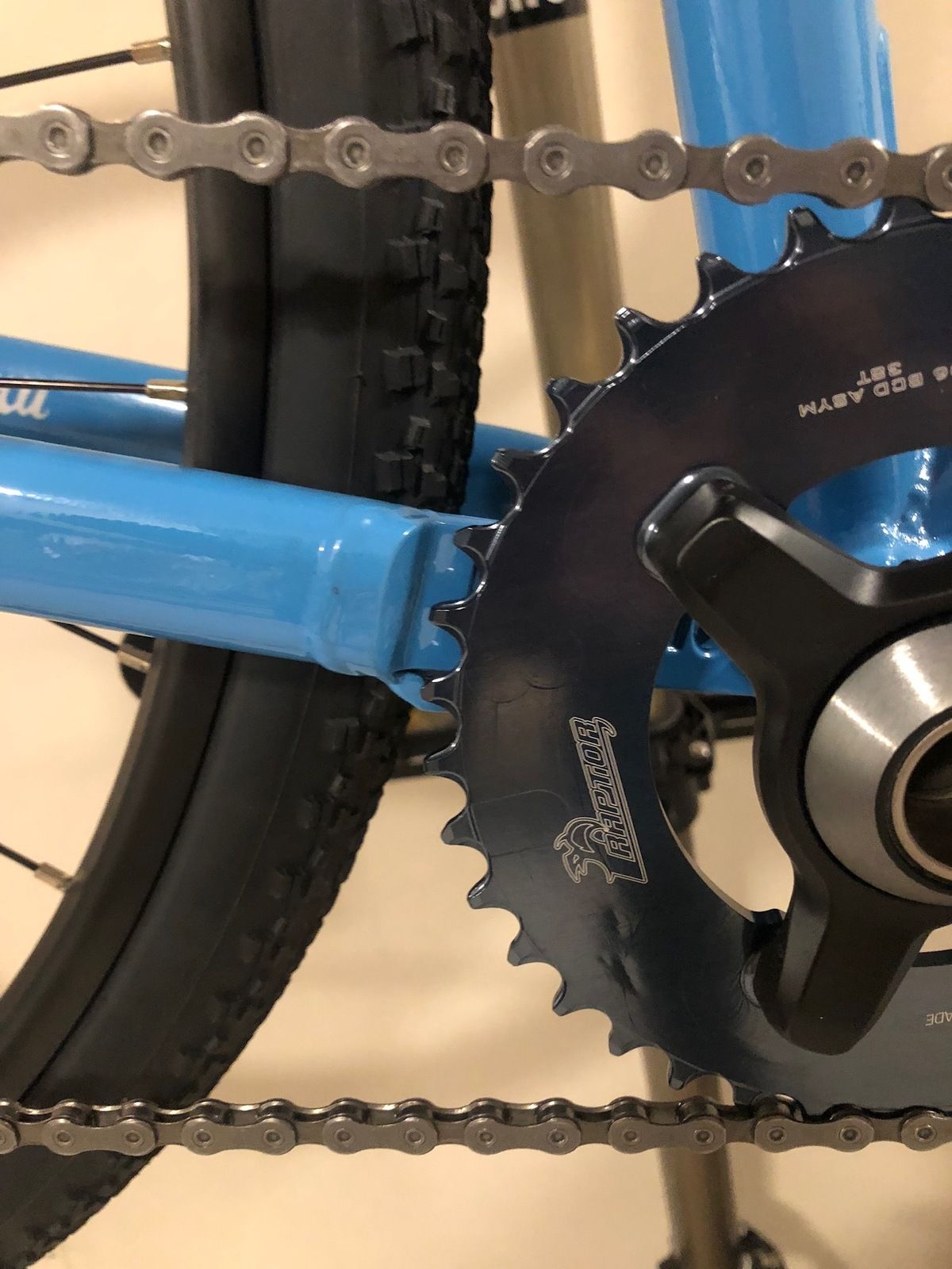

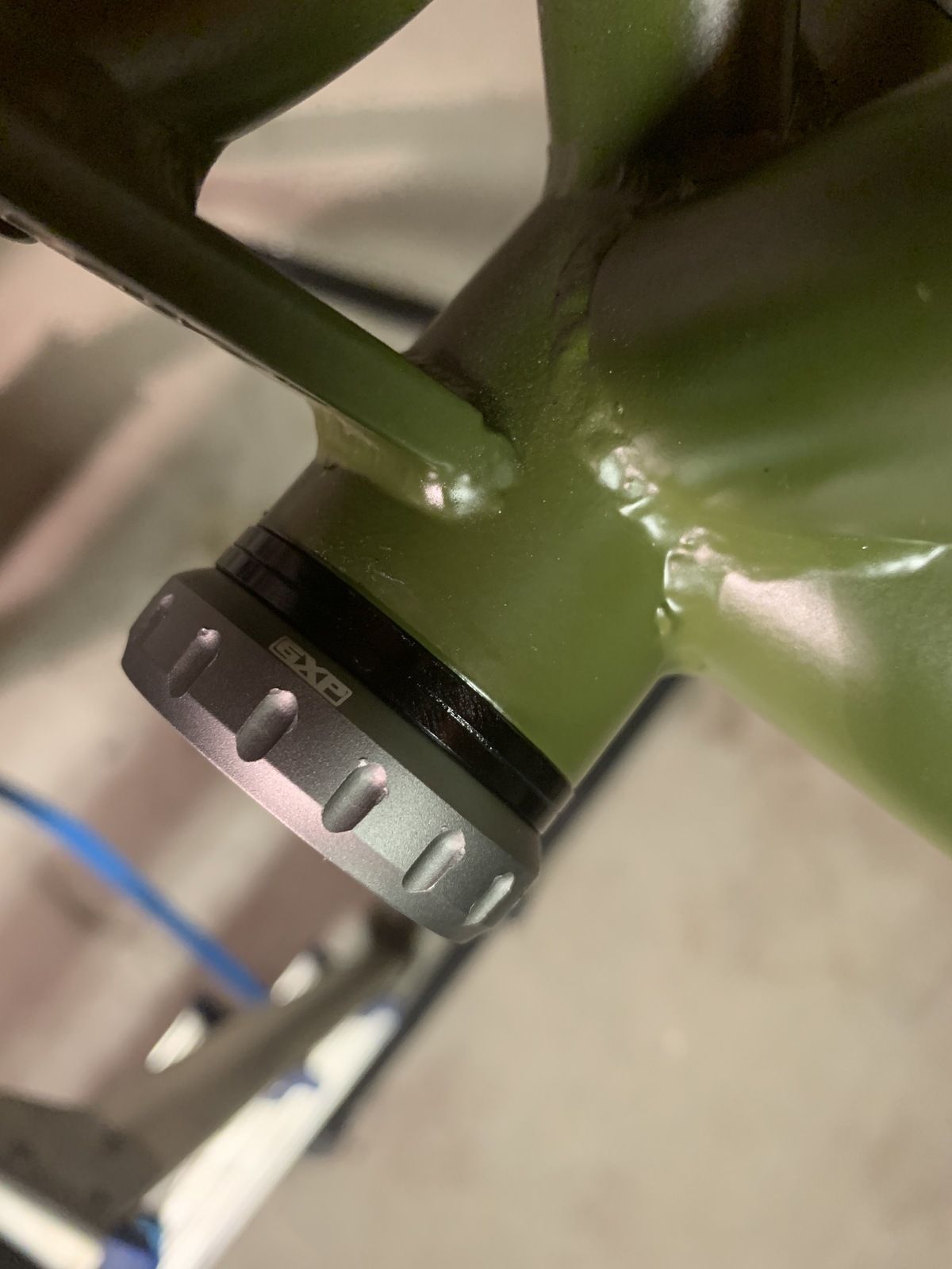

Jag började bygga så smått idag. Frambroms, växelöra och vevlager gick på utan protester men jag sprang på patrull när jag skulle montera vevpartiet. Det visar sig att klingan går i kedjestaget. Inte ens när jag monterar de distansringar som vevlagret levererades med så går den fritt.
Är det någon som sitter inne på ett hack eller är det bara att beställa en mindre klinga? Det sitter 42t på nu och det minsta jag hittat till mitt vevparti är 40t. Tror ni den skulle vara så pass mycket mindre att den skulle gå fritt från kedjestaget?

Göra en fuling och vända på klingan så att offseten hamnar utåt. Blir lite knepig kedjelinje, men testa om det funkar.

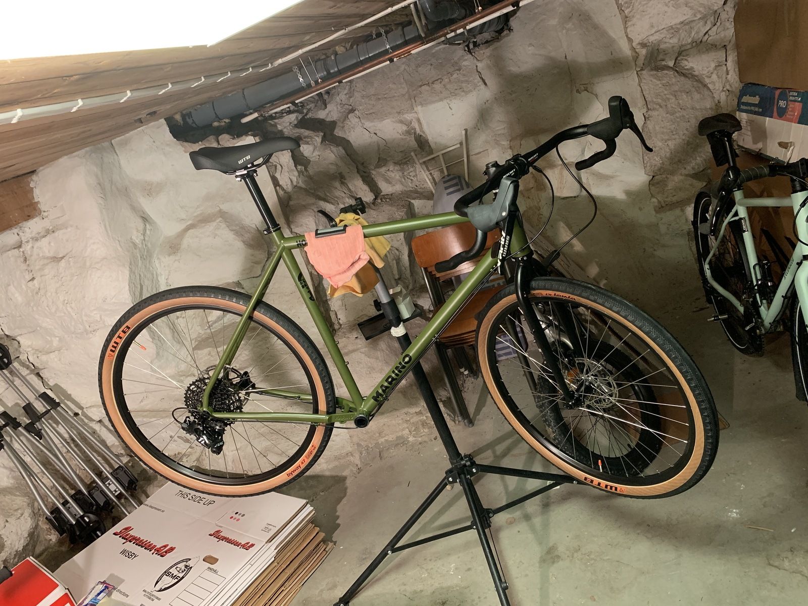

Trots debaklet med vevpartiet så är jag nöjd med dagens montering. Sakta men säkert så börjar det likna något cyklingsbart. Ny mindre klinga är beställd så det löser förhoppningsvis mitt problem. Tack ändå för tipsen.

Manurhin2 sa:
Jag skulle ha blivit jä....t förbannad om jag fått hem en ram och svetsningen såg ut sådär .
M
Man får vad man betalar för antar jag. Så länge den håller så har jag inga problem med att den ser lite ruff ut. Och håller gör dom onekligen.

Manurhin2 sa:
M
+1 annars blir det Starling, Curtis el. likn. finsvetsare och pröjsa +10000kr.
[Byggtråd] Marino HopRocket.
Snygg , tycker inte inte svetsningarna är så illa och skulle aldrig betala 25-30k för en curtis eller sick ram, Det är lite som att betala för en apple dator man betalar hälften för märket.

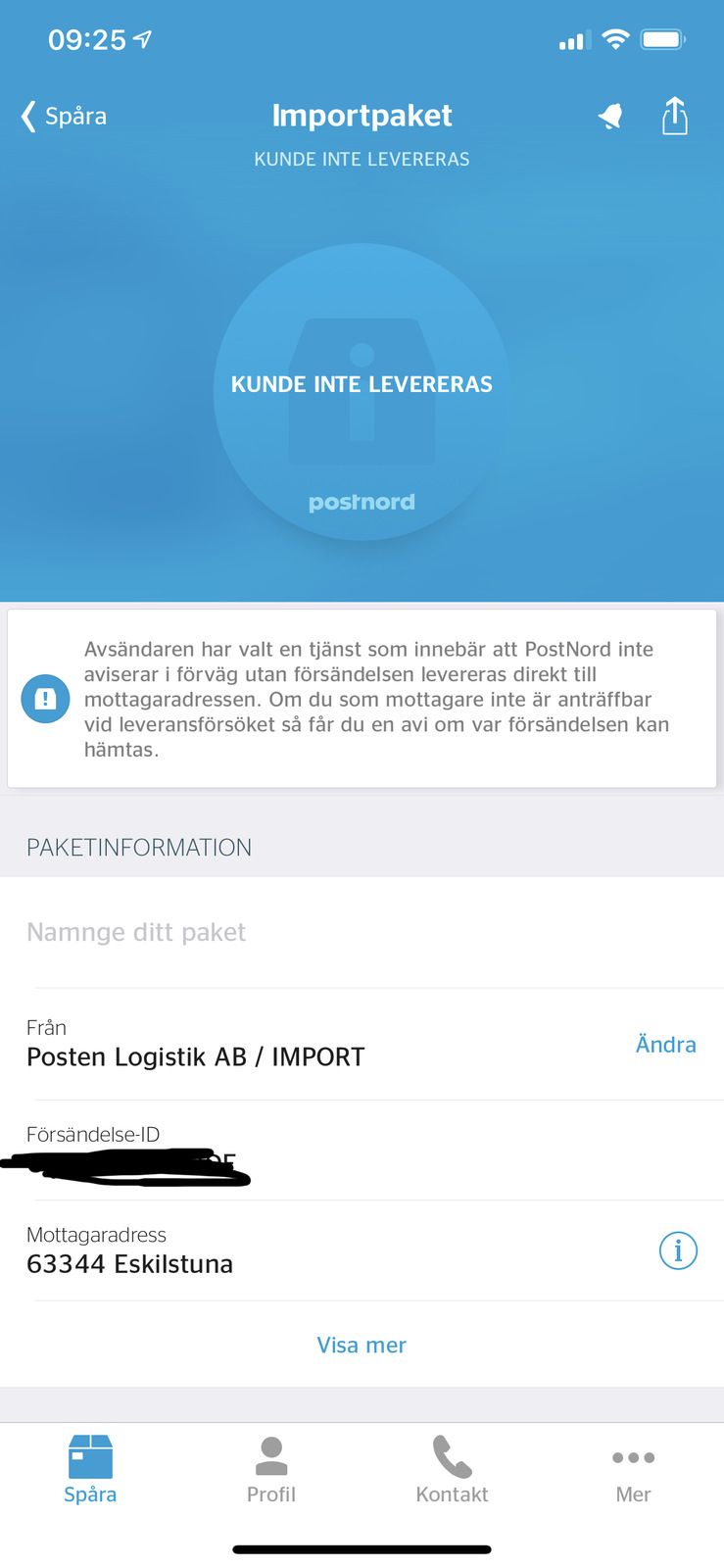

I min enfald trodde jag att jag skulle kunna skruva lite ikväll. PostNord satte dock käppar i hjulen (no pun intended). Både jag och frugan var hemma vid tillfället.
Reklamera gärna det påhittade och uteblivna leveransförsöket till säljaren/butiken om du orkar, så det kanske (när tillräckligt många gjort det) kan bli ett slut på detta fusk hos Postnord någon gång. Det är en principfråga att man ska få det man betalar för.

Jimel sa:
Manurhin2 sa:
M
Vilken är det som är så illa?
Ingen av svetsarna vid vevlagerhylsan ser ut att vara lagd av en svetsare .
Man har också definitivt bommat att få med hela diagonalröret.
Att sen måla över allt sprut mm får en ju att tro att det inte är sant .
M

Tack! I det här fallet så är butiken i Tyskland och DHL har stått för transporten fram till Sverige där PostNord tagit över. Då borde det vara DHL jag ska höra av mig till va?

Nja, egentligen är det väl dom du handlat av som du ska klaga hos, eftersom det är där Du köpt frakten, så får butiken i sin tur klaga hos DHL, eller Postnord egentligen, för DHL kan ju rimligen inte ansvara för Postnords fejkade leveransförsök.

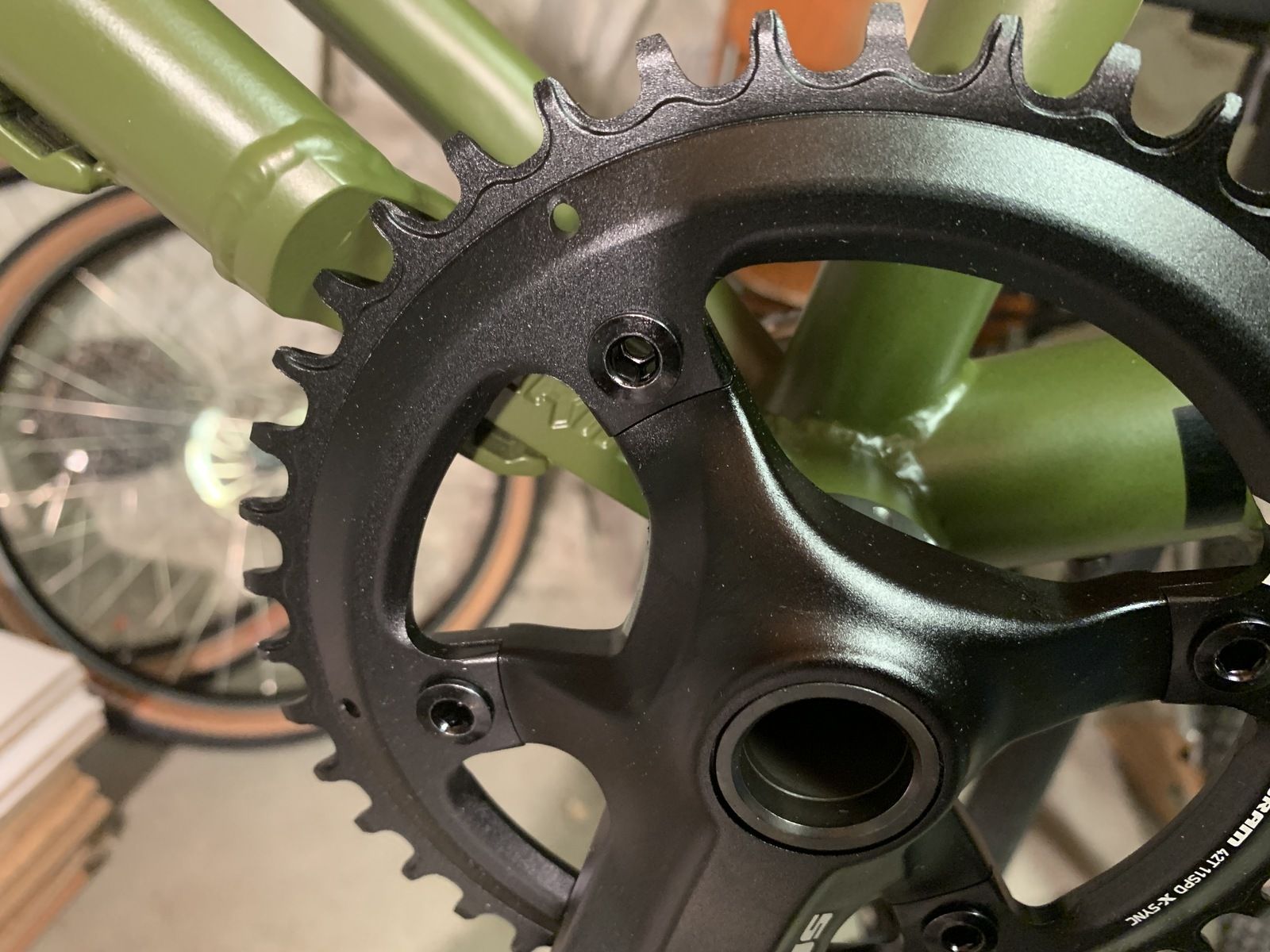

Glad i hågen gick jag ned i källaren för att montera min 40t klinga som dök upp idag. Det visade sig att den gick fritt med någon millimeter och jag forsatte glatt monteringen när jag upptäcker att något felar. Efter lite felsökning upptäcker jag att vevlagerhuset är 73mm brett och inte 68mm och därför passar inte mitt vevparti (SRAM Apex 1) som vad jag förstår är avsett för 68mm vevlagerhus.
73 mm är vad jag har läst mig till en MTB-standard. Är det alltså så att jag behöver ett vevparti avsett för MTB eller finns det någon väg runt problemet?
Vad surt. Förhoppningsvis har jag fel, men det blir förmodligen till att skaffa en mtb-vev.
Mtb-vev på 68mm hylsa går ju att lösa med distansringarna, men det är svårt att shimsa en hylsa mindre...
Hade du specat vevlagerhylsan vid beställning hos Marino?
