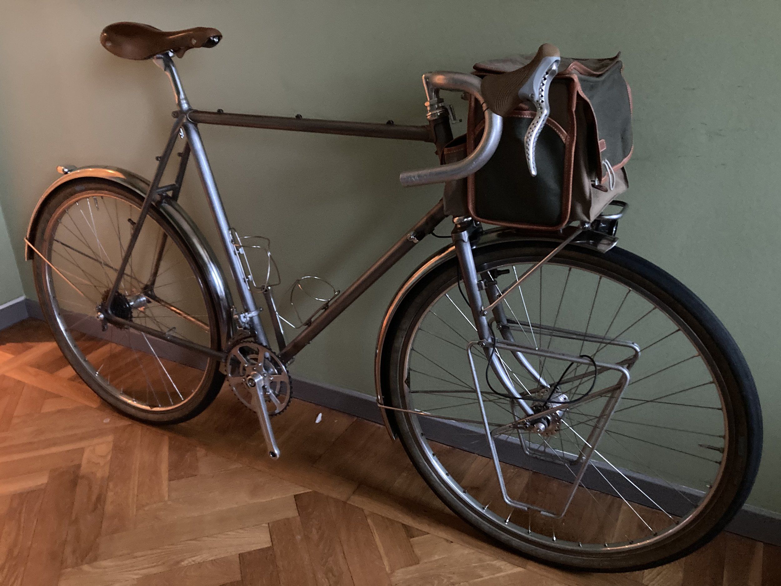

[Byggtråd] Miyata 1000 goes 650B(ling)

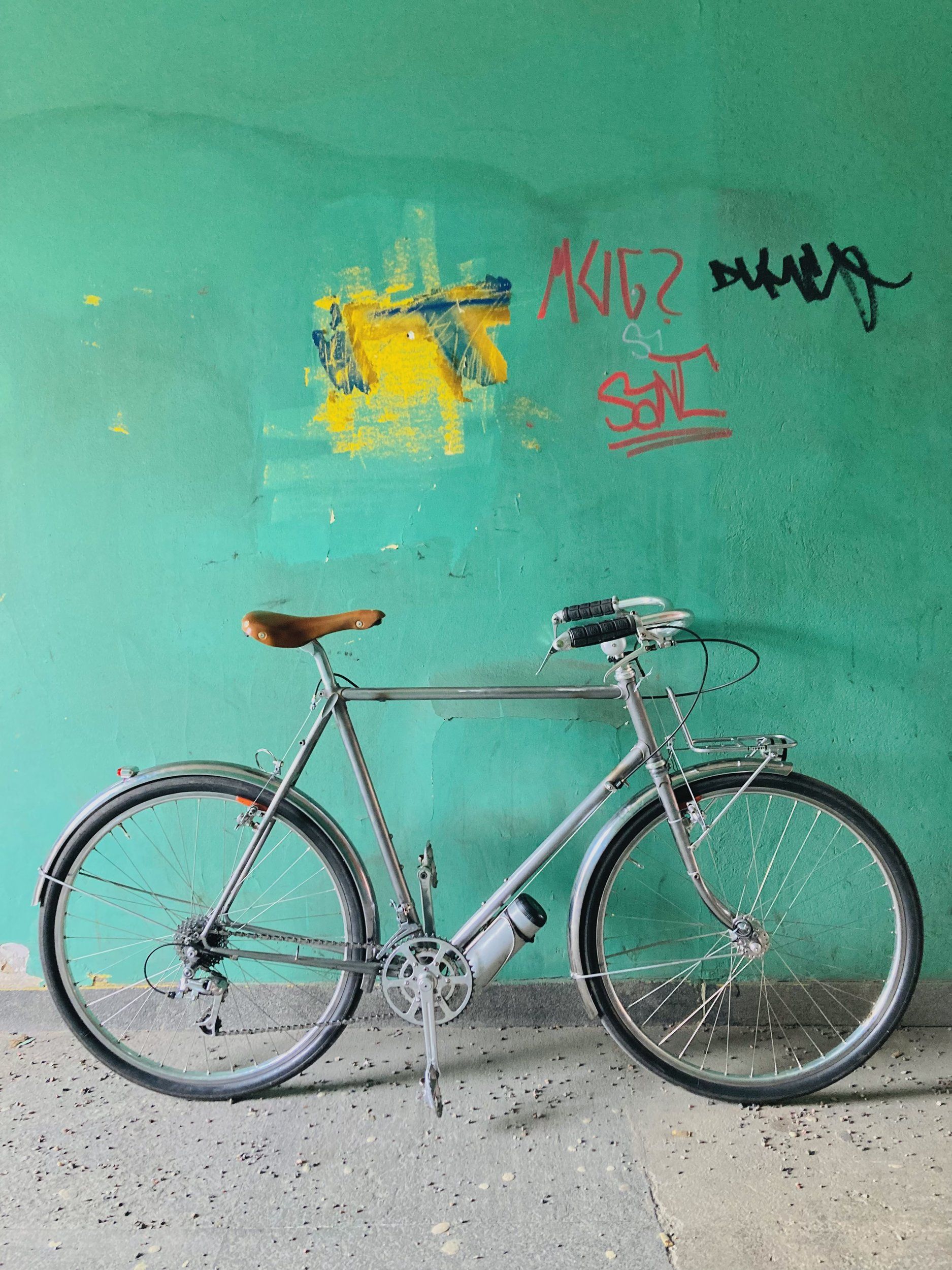

Har du mätt/räknat ut trail? Gjorde det för min Miyata 610 med 38 mm 700C och fick det att vara precis mellan low och mid trail, alltså en geometri som bör fungera bra både för last fram och bak. Blir det någon gång en ny ram så kommer jag kopiera måtten från min rakt av och bara öka däcksutrymmet något, gillar verkligen den ramen :)
Nix men skulle tro att det är ungefär samma trail som på din 610. Geon är väl rätt lik? Tänker att jag cyklar först och mäter sen för att inte lura mig själv att tycka det ena eller andra :)

Hur går ni tillväga för att ta reda på trail?
Den här kalkulatorn är ju rätt bra men då måste man först mäta, och mäta rätt.
Miyatakatalogerna på nätet ger 72 grader och 65 mm för 1000 tror jag och det var exakt vad jag också fick när jag själv mätte min 610. Vilket ger 45 mm trail med 38 mm däck (om jag räknade rätt) och precis mellan low/mid trail som jag förstått.
Enklaste och säkraste är tror jag att från foto, använde tele och längre avstånd så perspektivet blev så platt som möjligt och kalibrerade mot linjaler i fotot. Tror resultatet blev noga nära på millimetern.

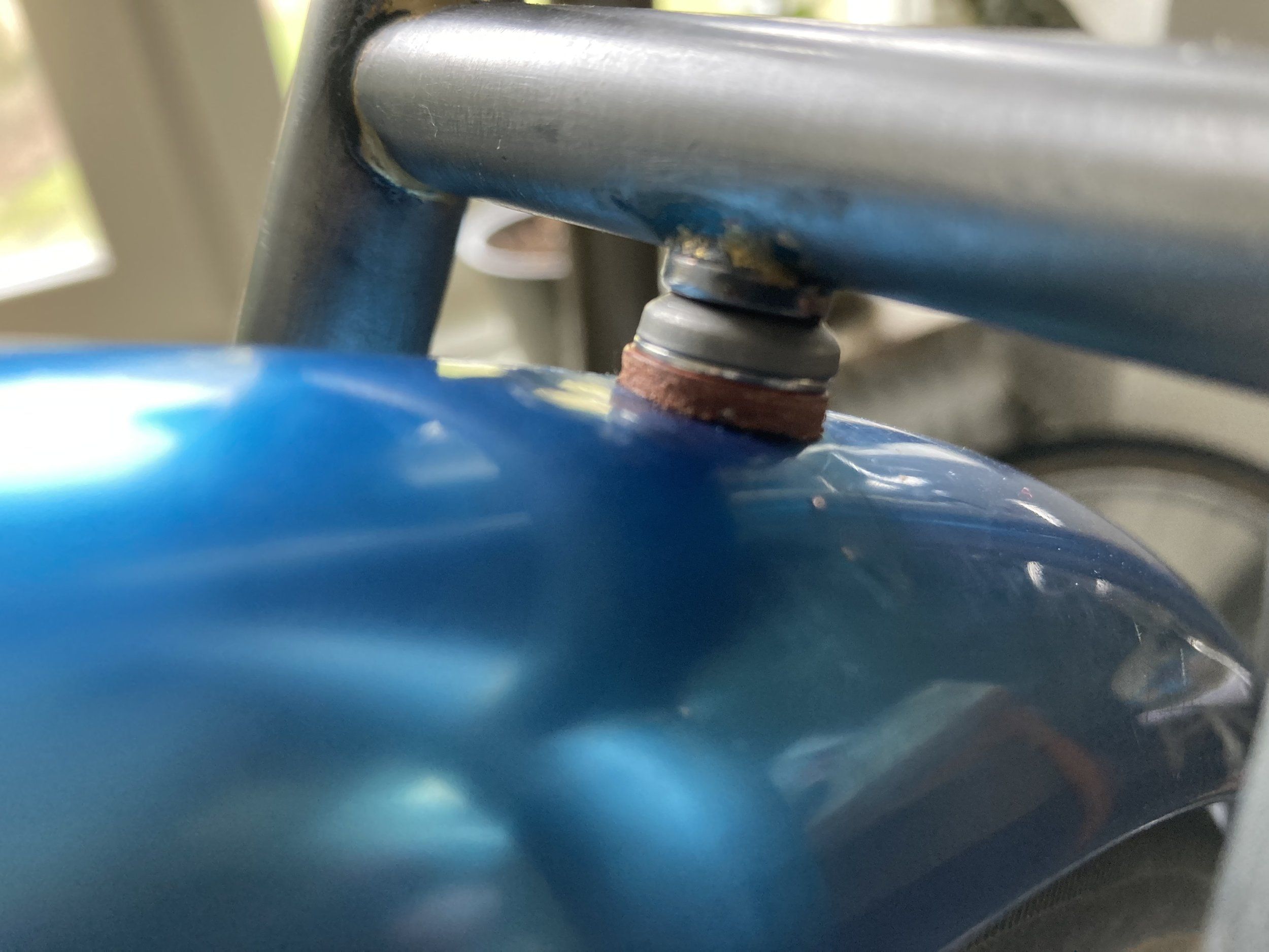

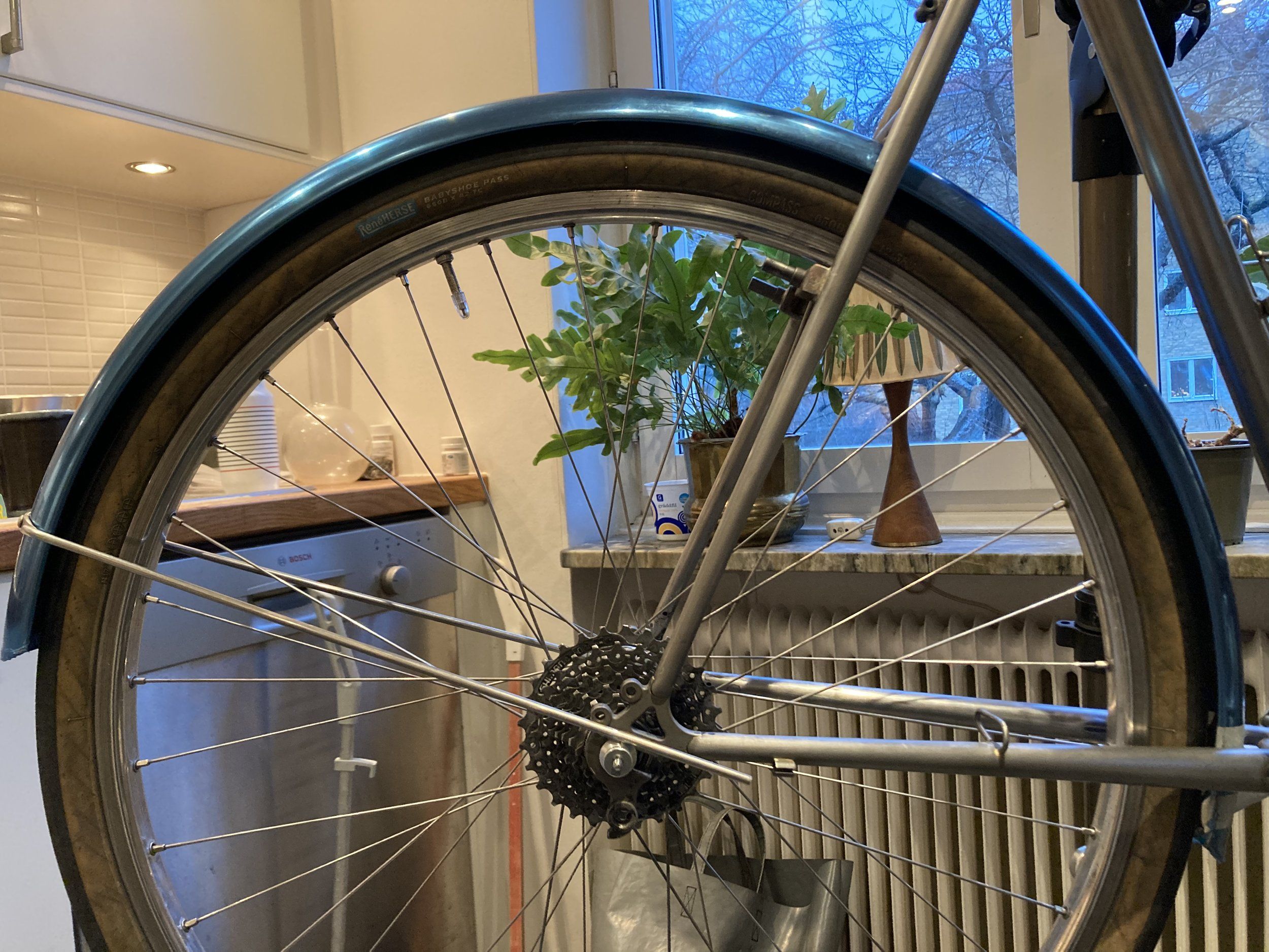

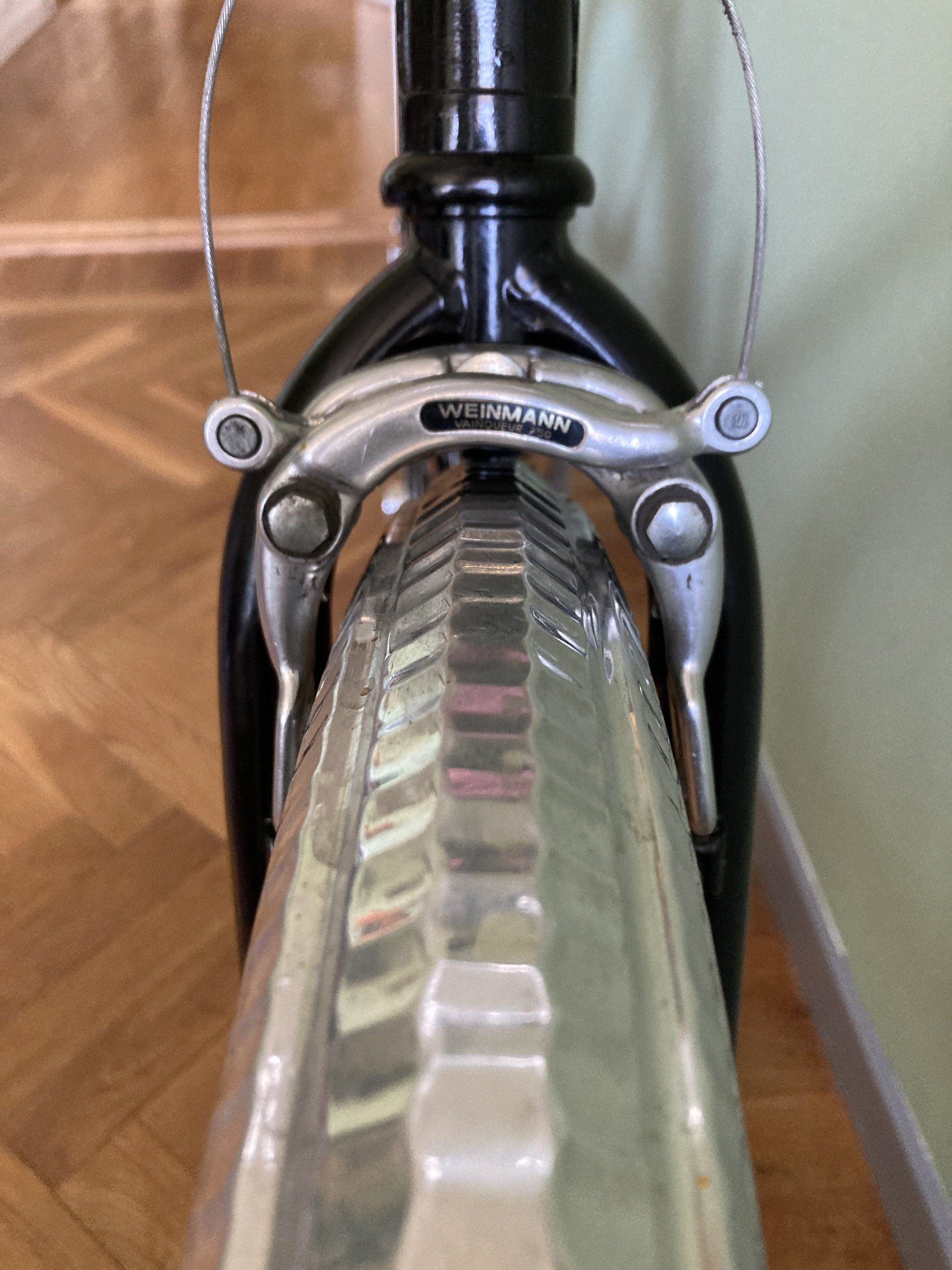

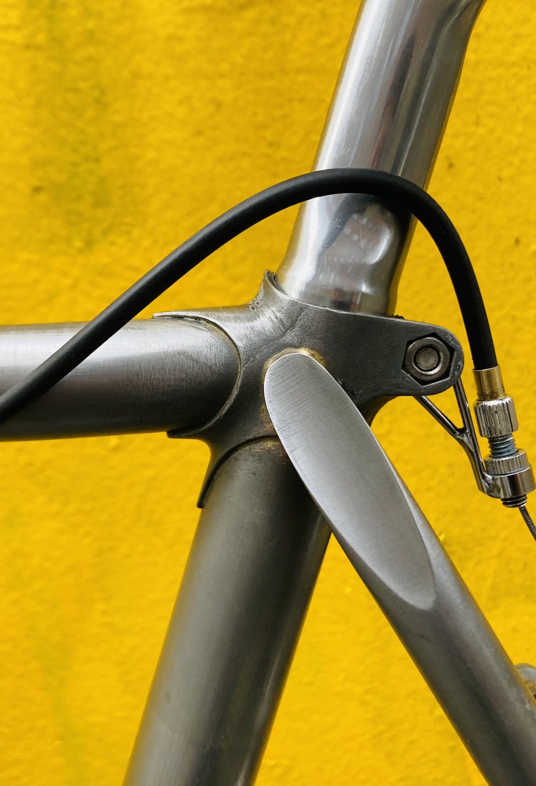

Hurra, nu kommer det äntligen en liten uppdatering. Spoiler alert: Mycket tid har lagts på att fixa skärmar och belysning. Här kommer bilder!

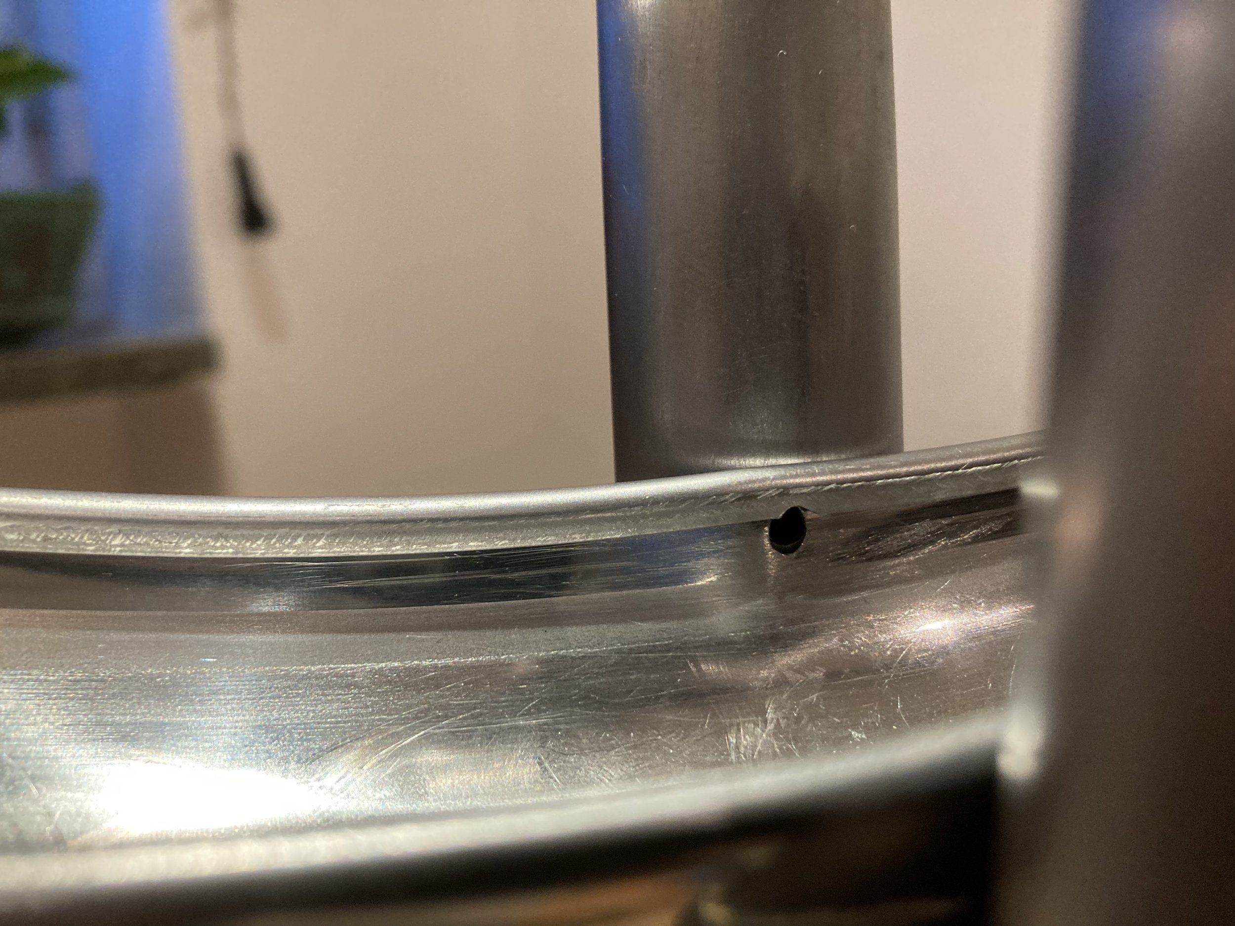

Vet inte om det gäller alla Gilles Berthouds skärmar men mina var helt oborrade bak vilket innebar att jag var tvungen att göra det jag gör sämst: mäta noga. Här syns hålet som ska fästa under sadelstagsbryggan.
Som en schmäck! Är kanske inte så kass som jag tror?
Precis som mellan gaffelbenen fick jag banka lite på skärmen för att få den att passa bra. Drog ner skärmen lite exta för att skydda vevlagret från skvätt.
Titta va fint det blev efter en jävla massa knådande. I efterhand skulle jag kanske köpt skärmar för 622 och minskat radien istället för det motsatta. Då hade jag fått mer skärm för pengarna = bättre täckning. En hypotetisk lärdom till nästa bygge. Observera att stagen inte kapats eller monterats. Om man tvingar in skärmen att passa runt hjulet med stagen finns en ökad risk för att den spricker har jag läst. Men mest är det fusk att göra så.

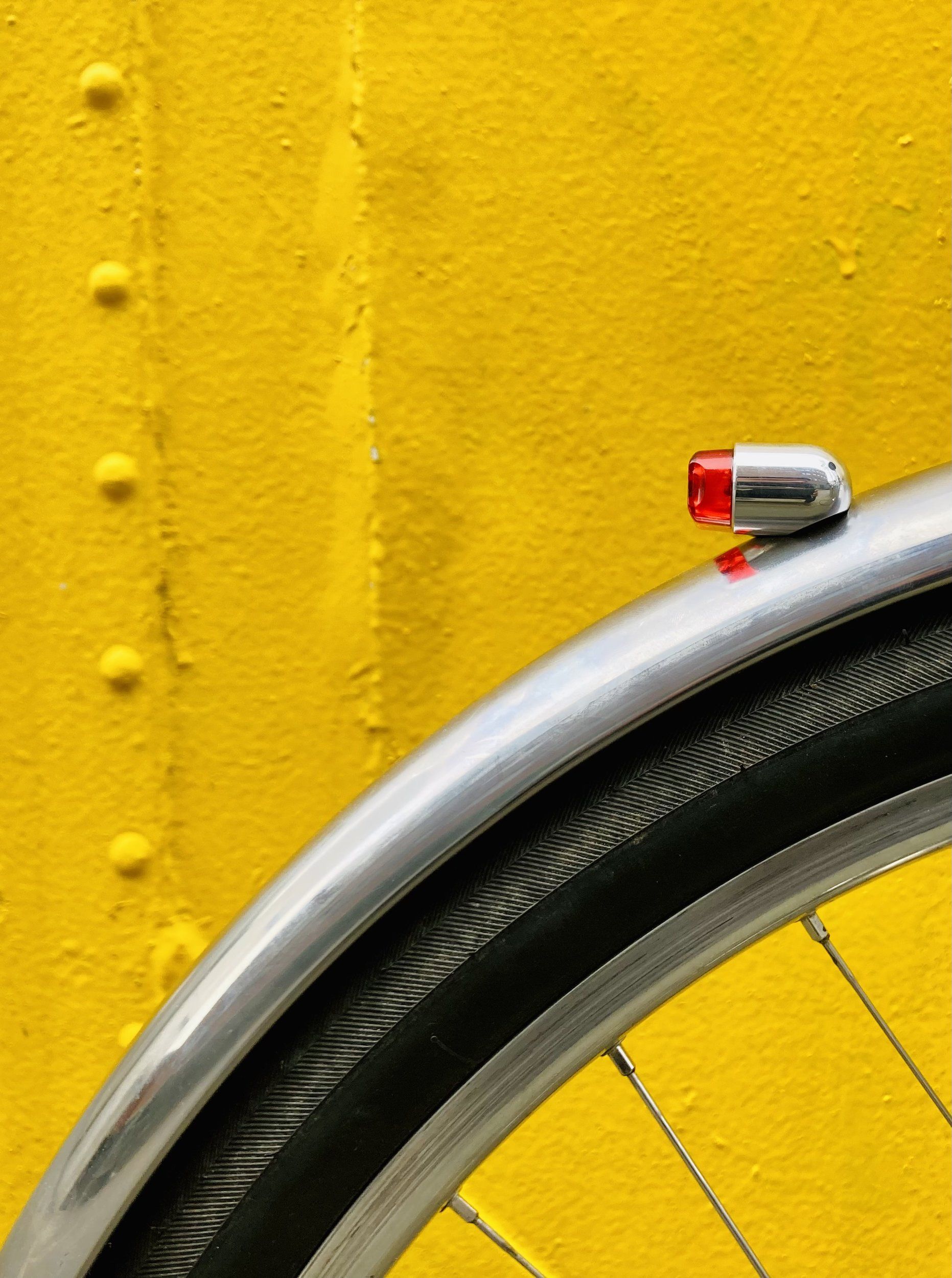

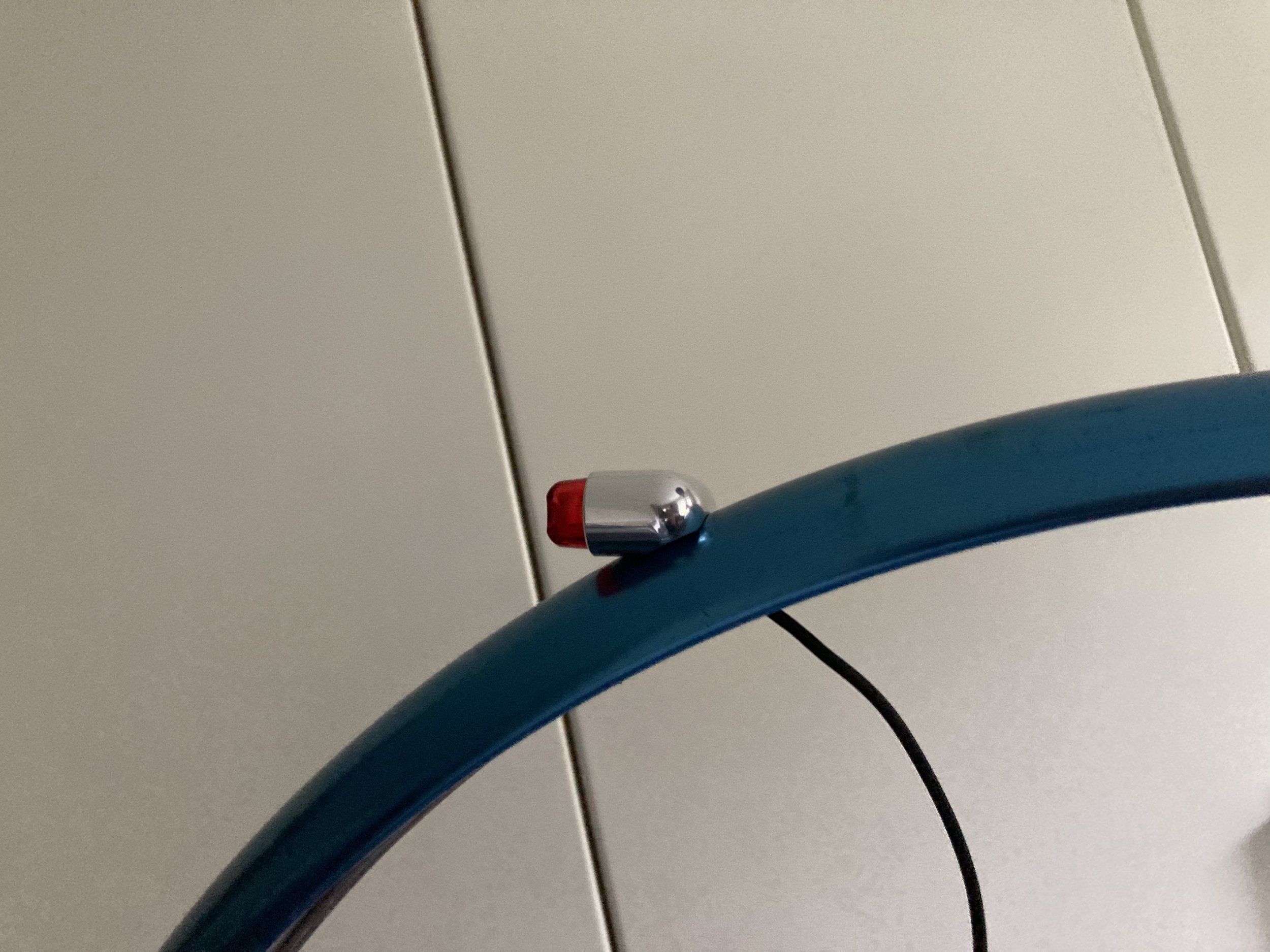

Titta en baklampa!

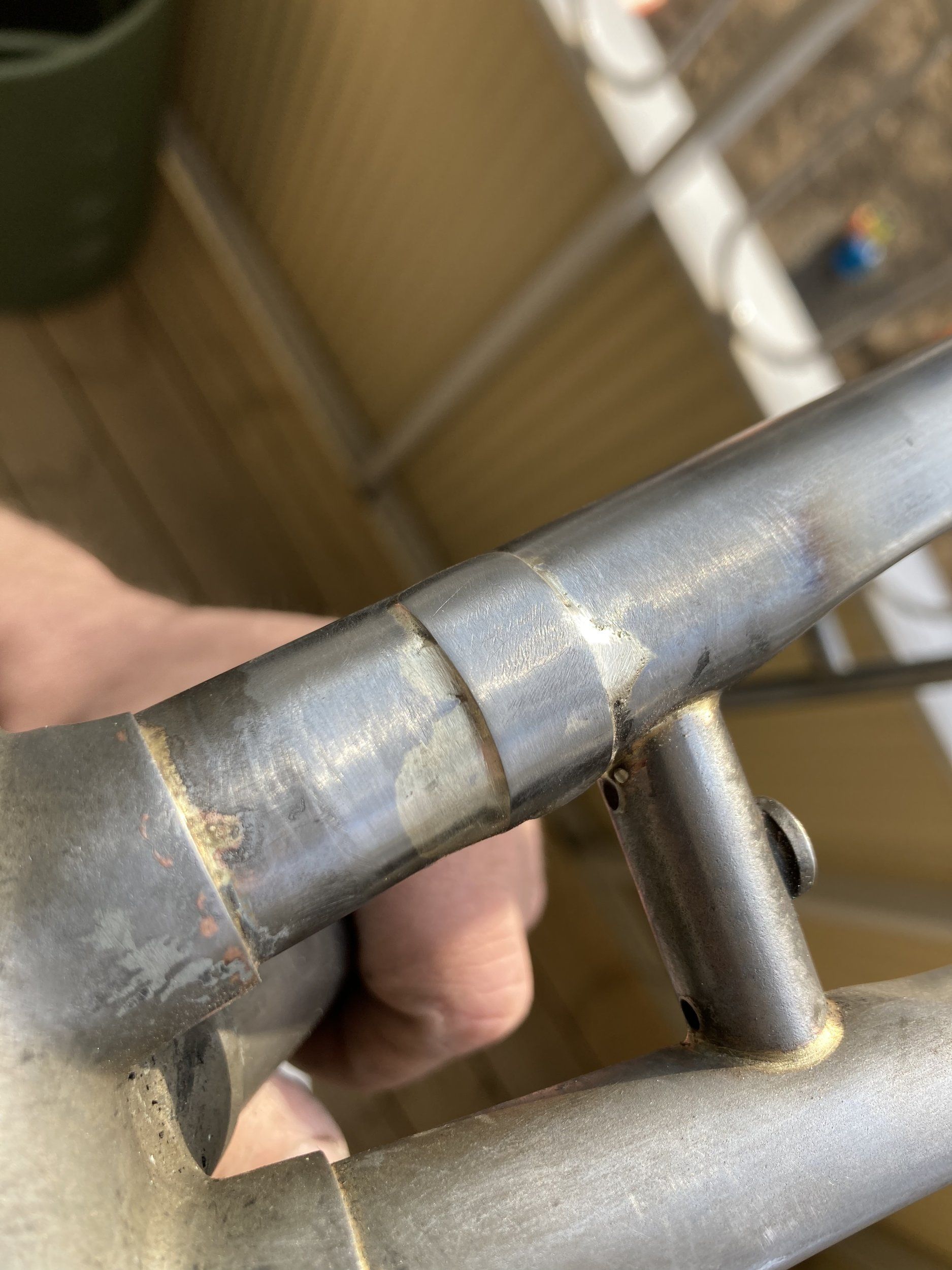

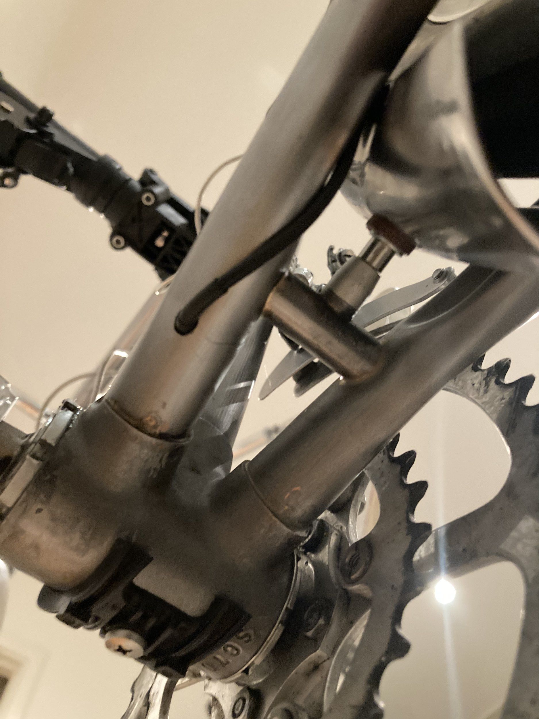

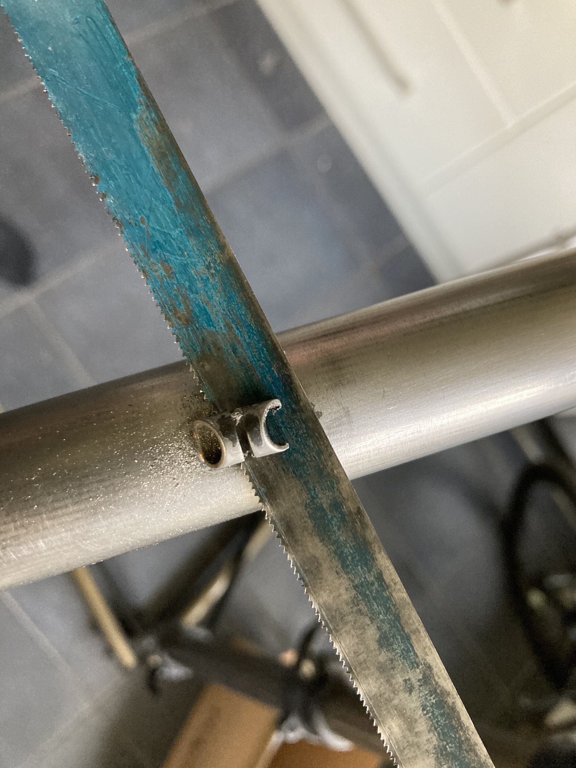

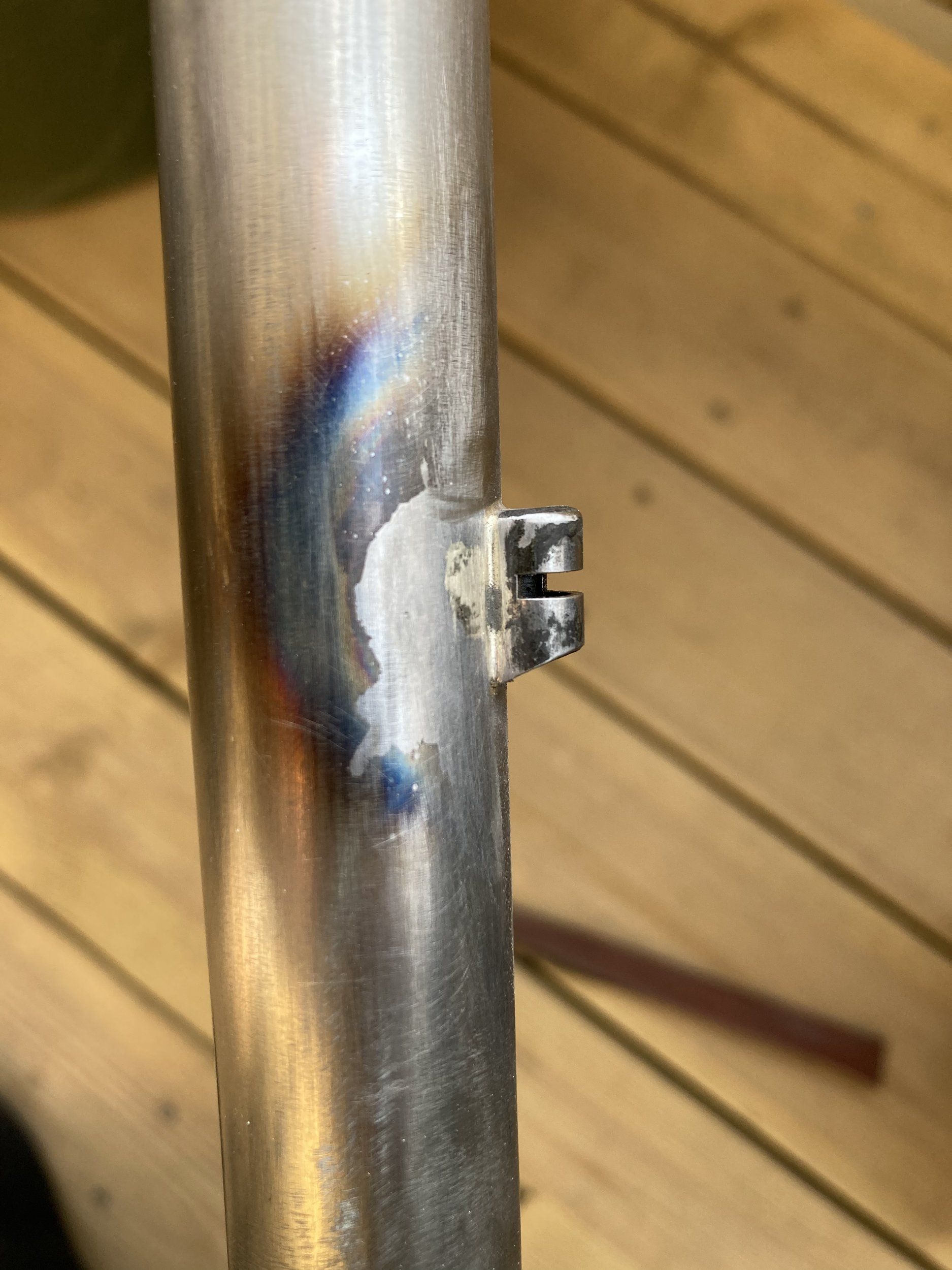

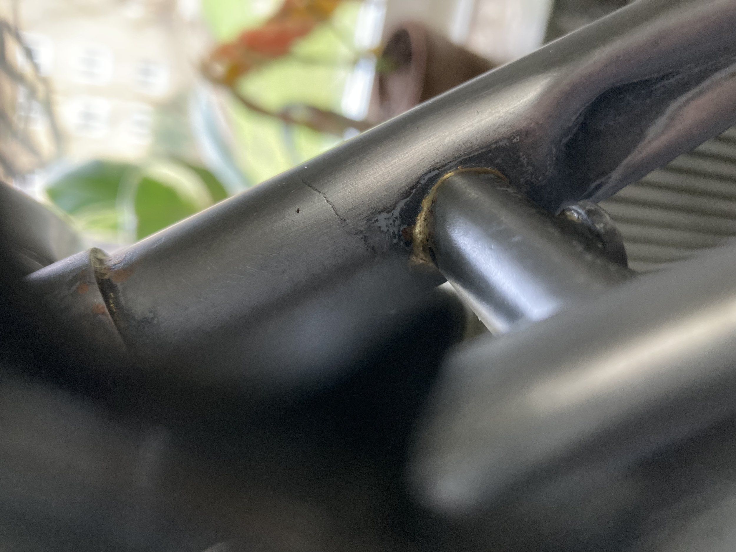

På undersidan av kedjestagen upptäckte jag en begynnande spricka som inte syntes när lacken låg på.
Borrade hål i ändarna på sprickan för att förhindra vidare sprickbildning och vips så fick jag en naturlig ingång att dra kabeln till baklampan inne i ramen. Win!

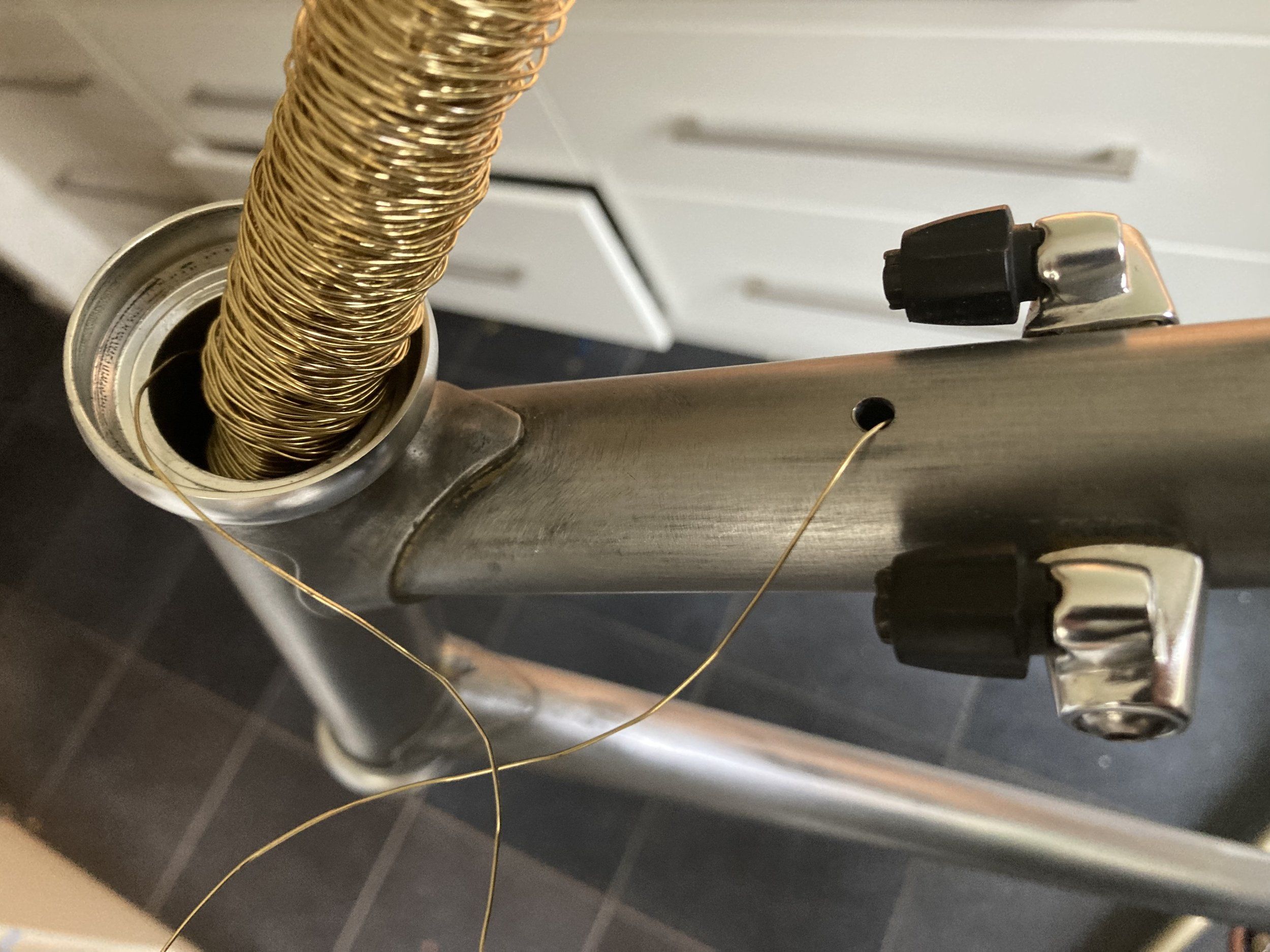

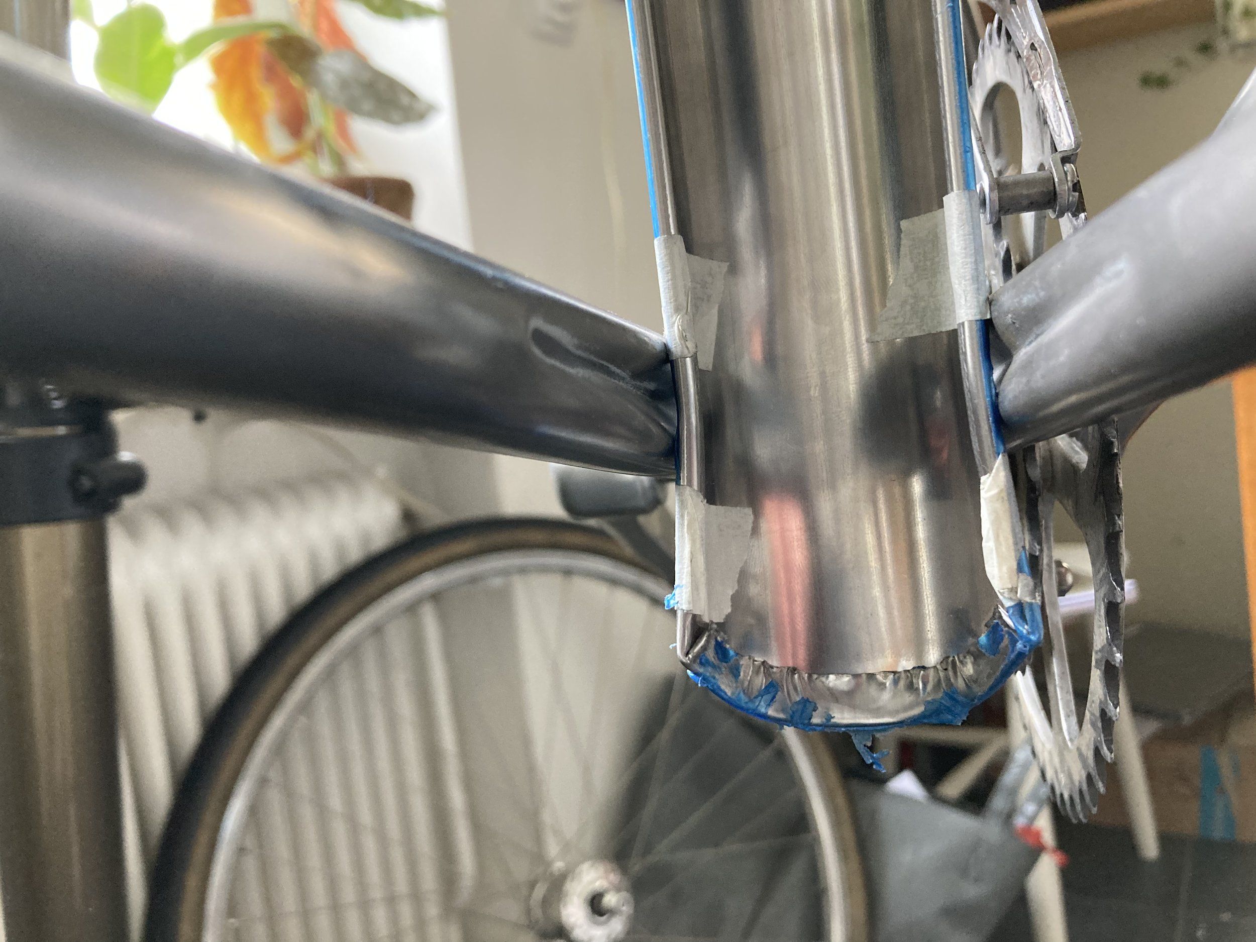

In genom undersidan av kedjestaget och vidare genom vevhuset.

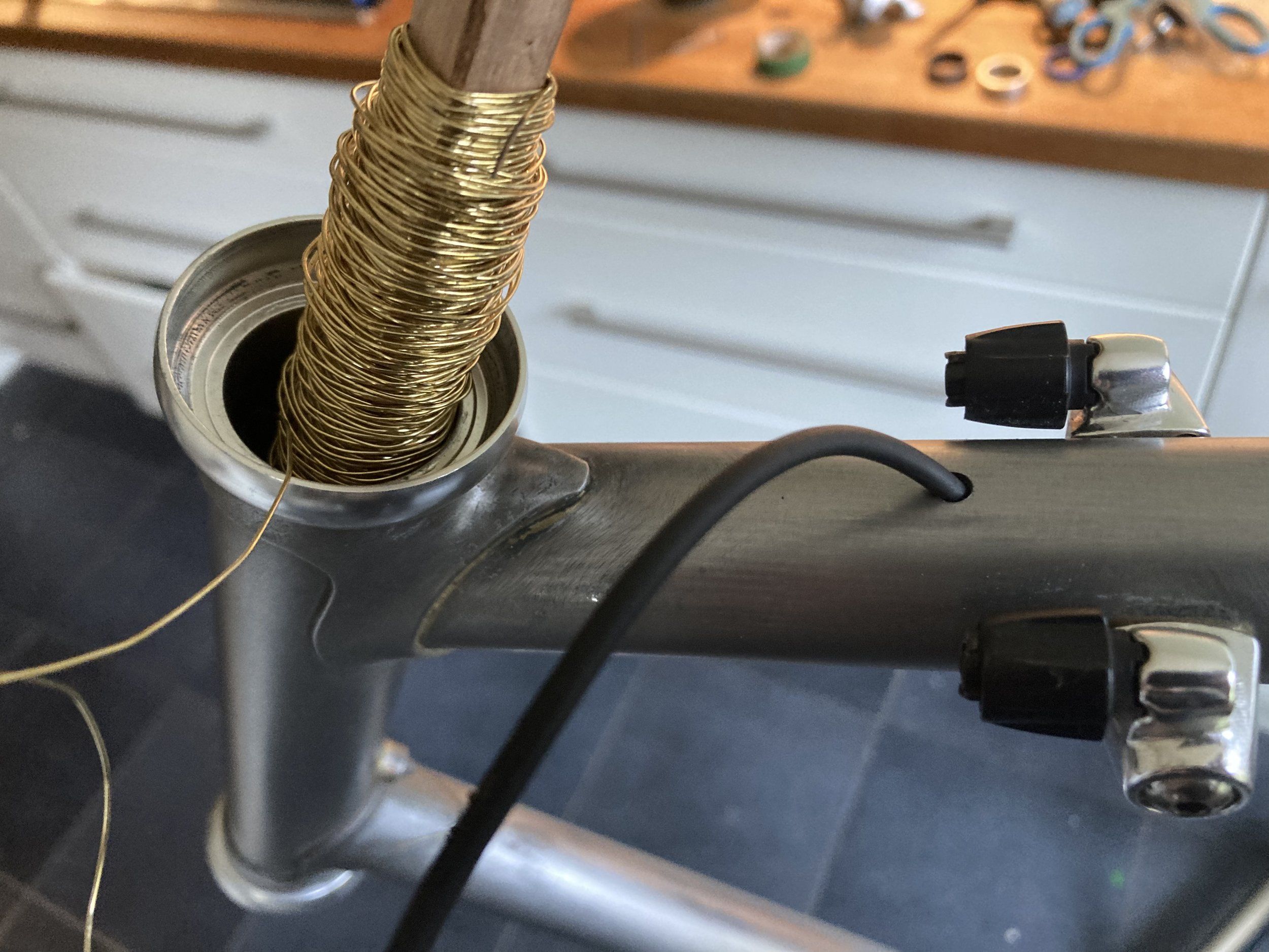

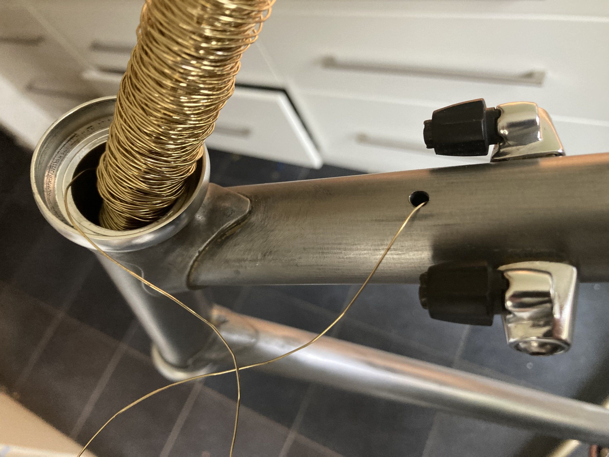

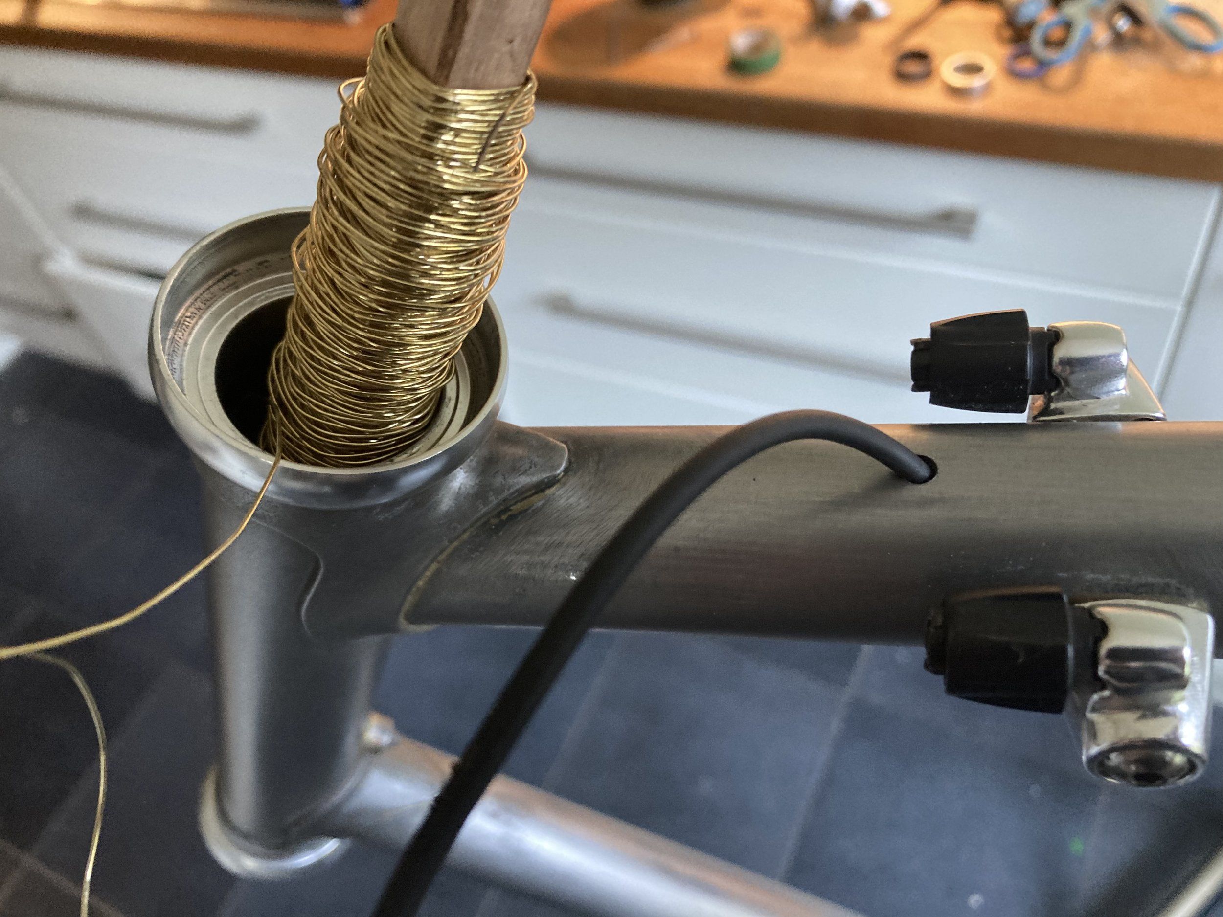

Fiskar kabel med mässingstråd genom diagonalröret.
Napp!

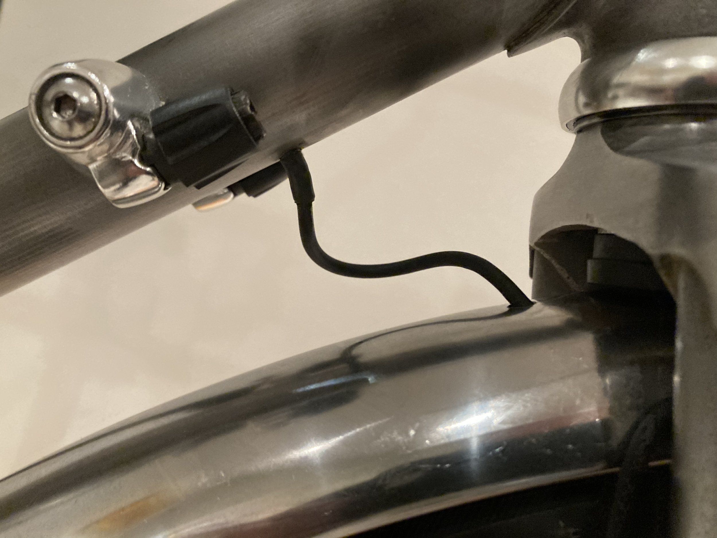

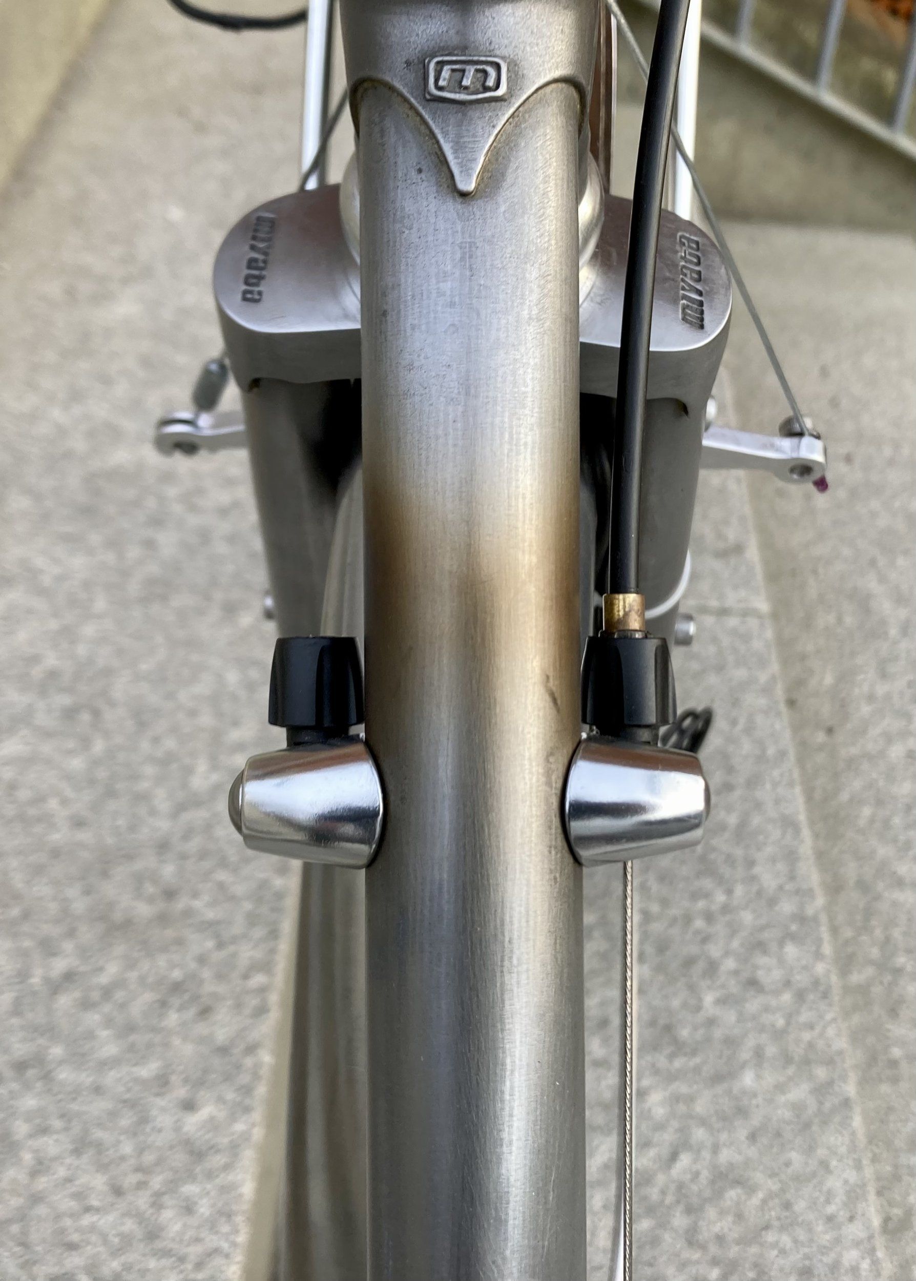

Nu var planen att även leda kabeln till framlampan via insidan av ramen och längs med sidan av framskärmen. Borrade några fina hål men fick inte ner kabeln till dropoutsen och navet. Insåg snabbt att jag glömt bort att lowriderfästet är gängat genom hela gaffelbenet och att detta aldrig skulle gå. Hepp!
Här syns dragningen av kabeln till baklampan. Längs insidan av skärmen, ut och sen in igen via vänstra kedjestaget.

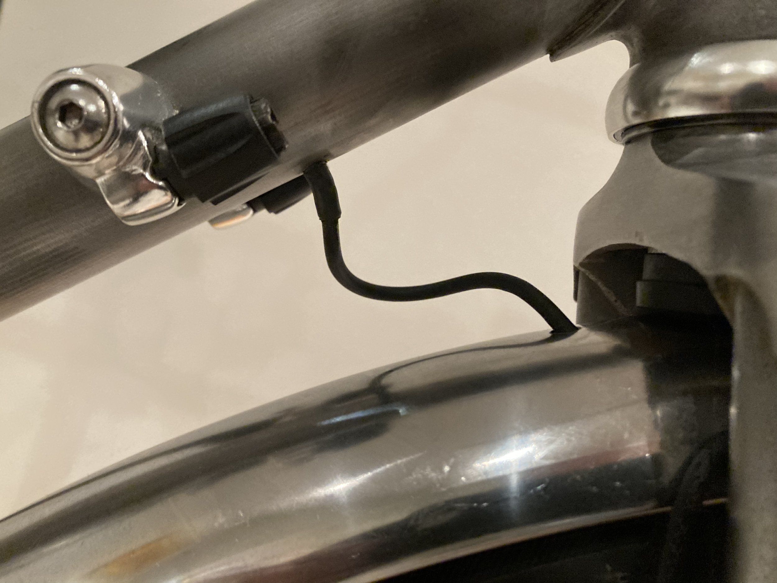

Och här kommer den ut från undersidan av diagonalröret och sen ner i framskärmen. Lade till två lager krympslang runt kabeln för att undvika skav.

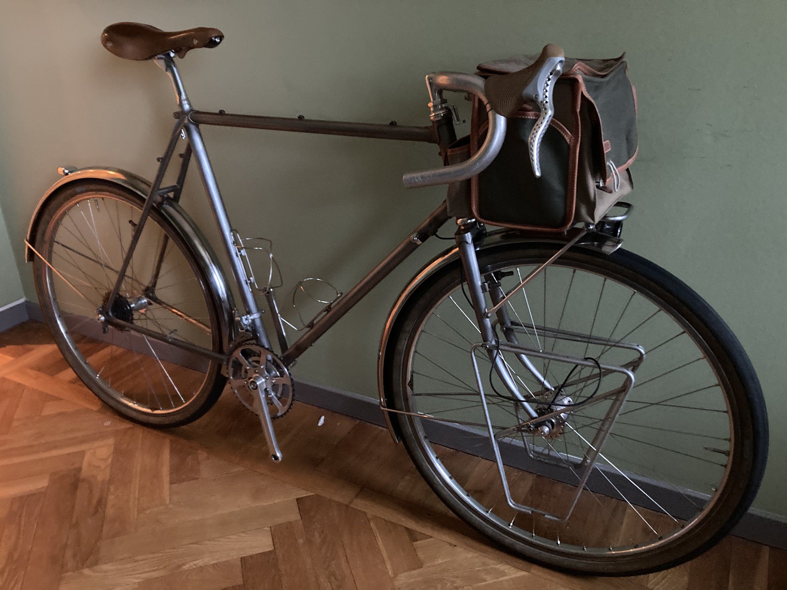

Provade montera flaskställ, lowriders och väska för att få upp moralen så här på sluttampen. Så här ser cykeln ut just nu:
Tack för att du orkade kolla/läsa ända hit!!
Visa bilaga 616210
Visa bilaga 616211
Visa bilaga 616213
Visa bilaga 616215
Visa bilaga 616217

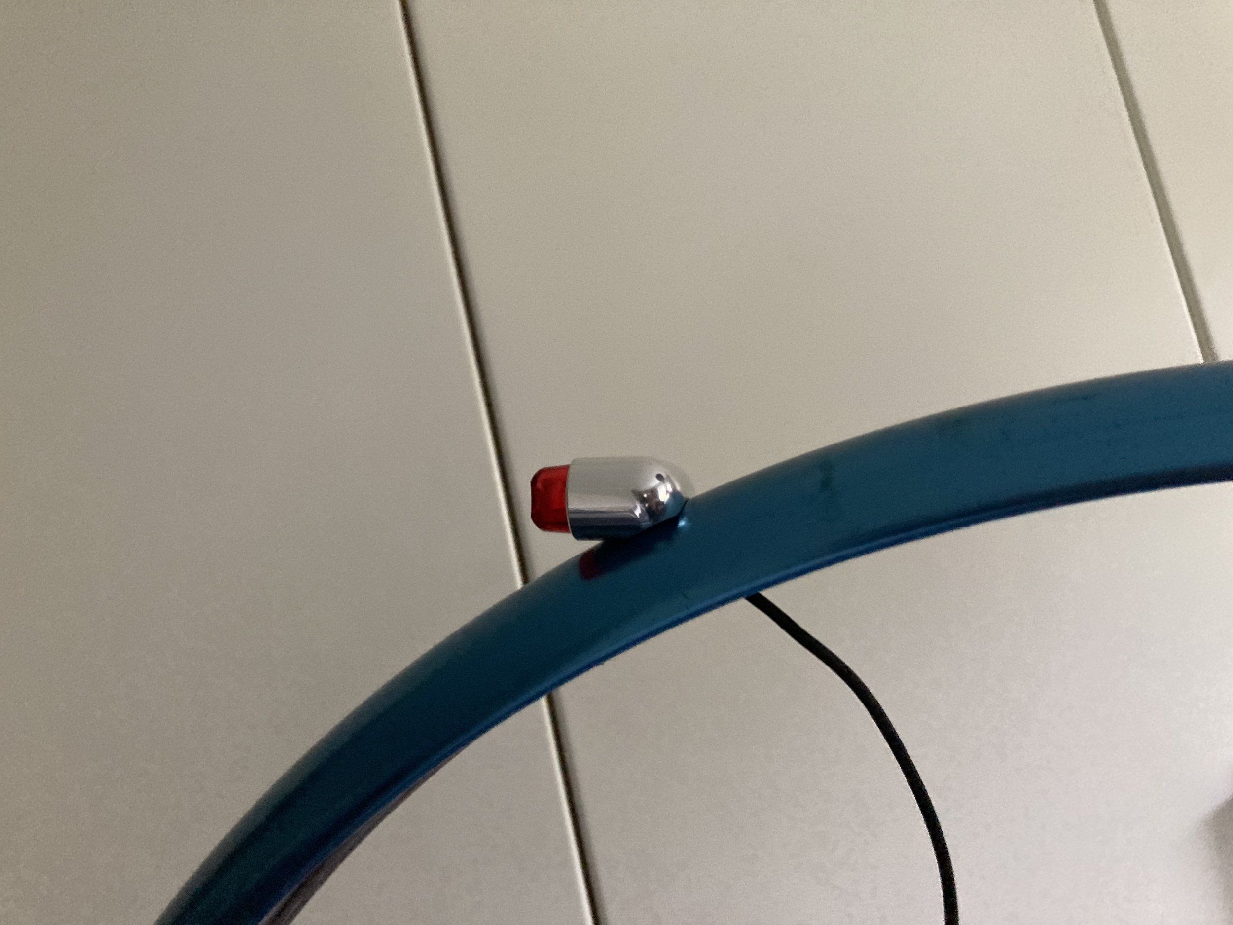

Titta en baklampa!
Visa bilaga 616218

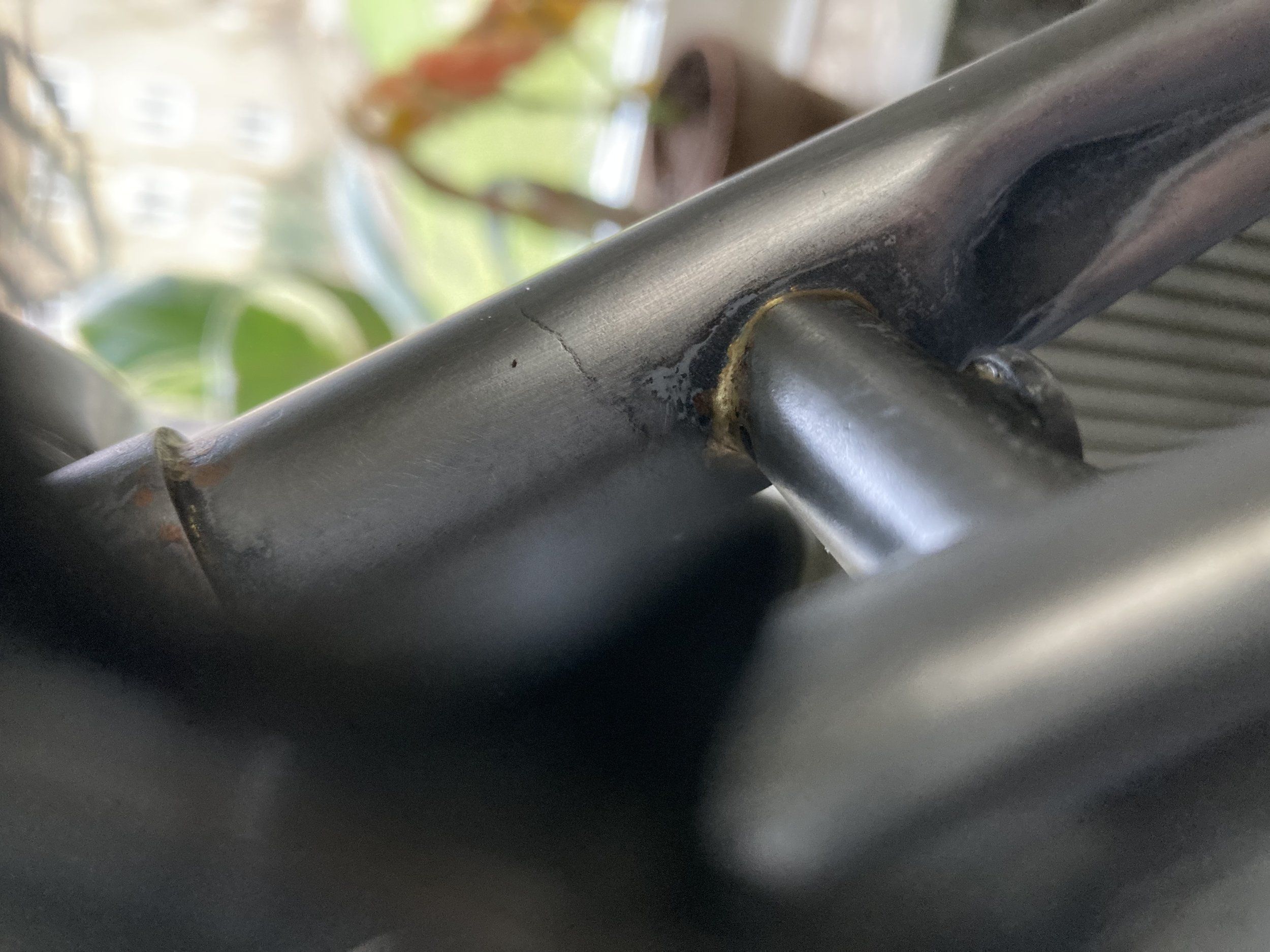

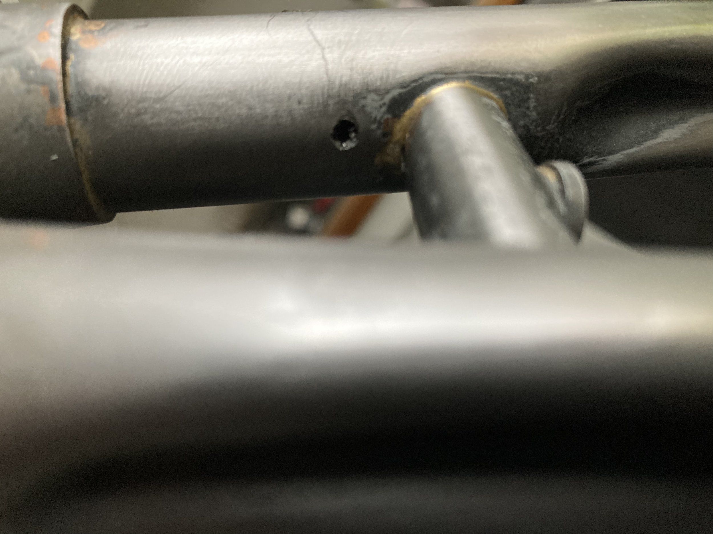

Visa bilaga 616220
Visa bilaga 616221

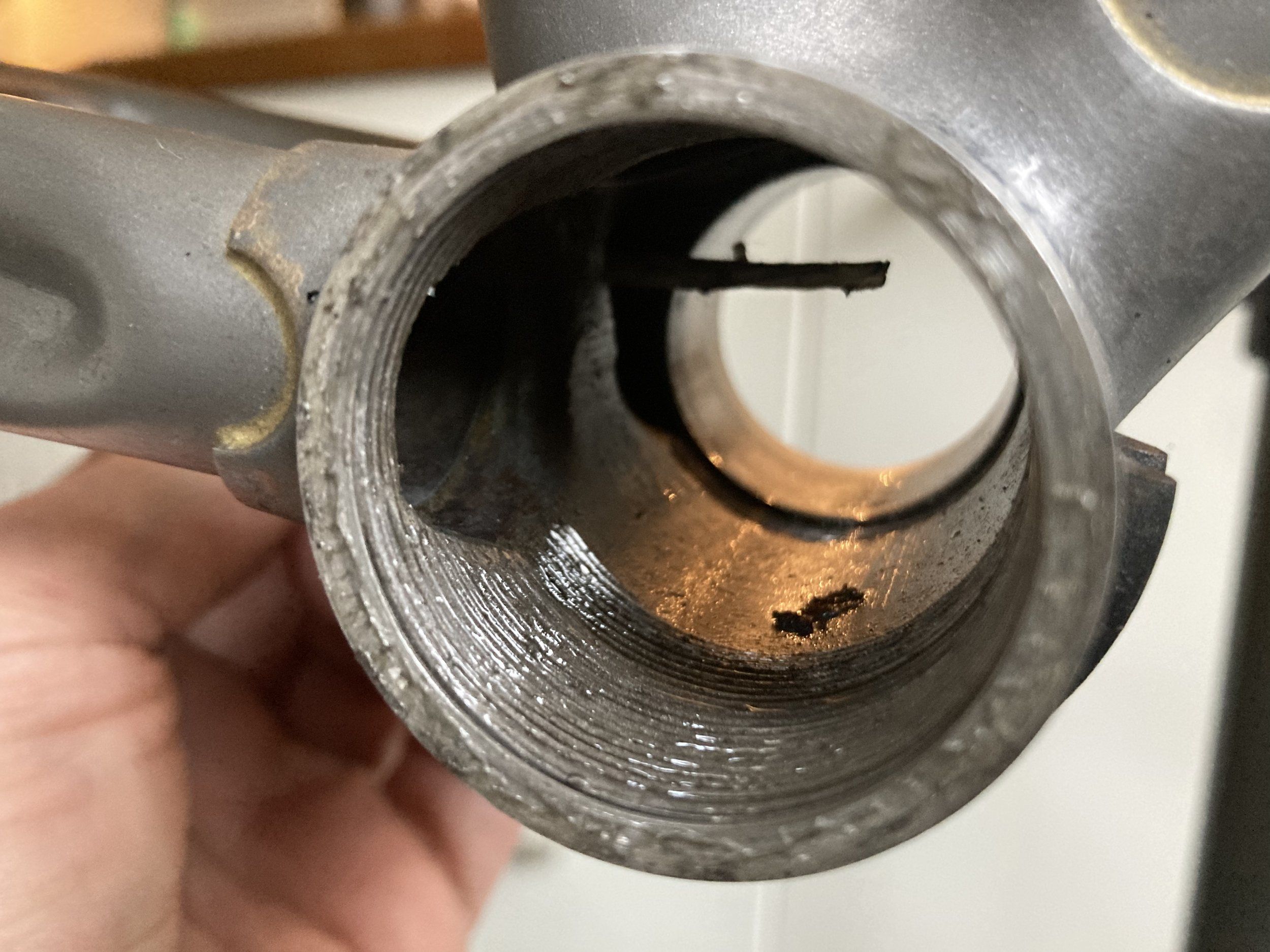

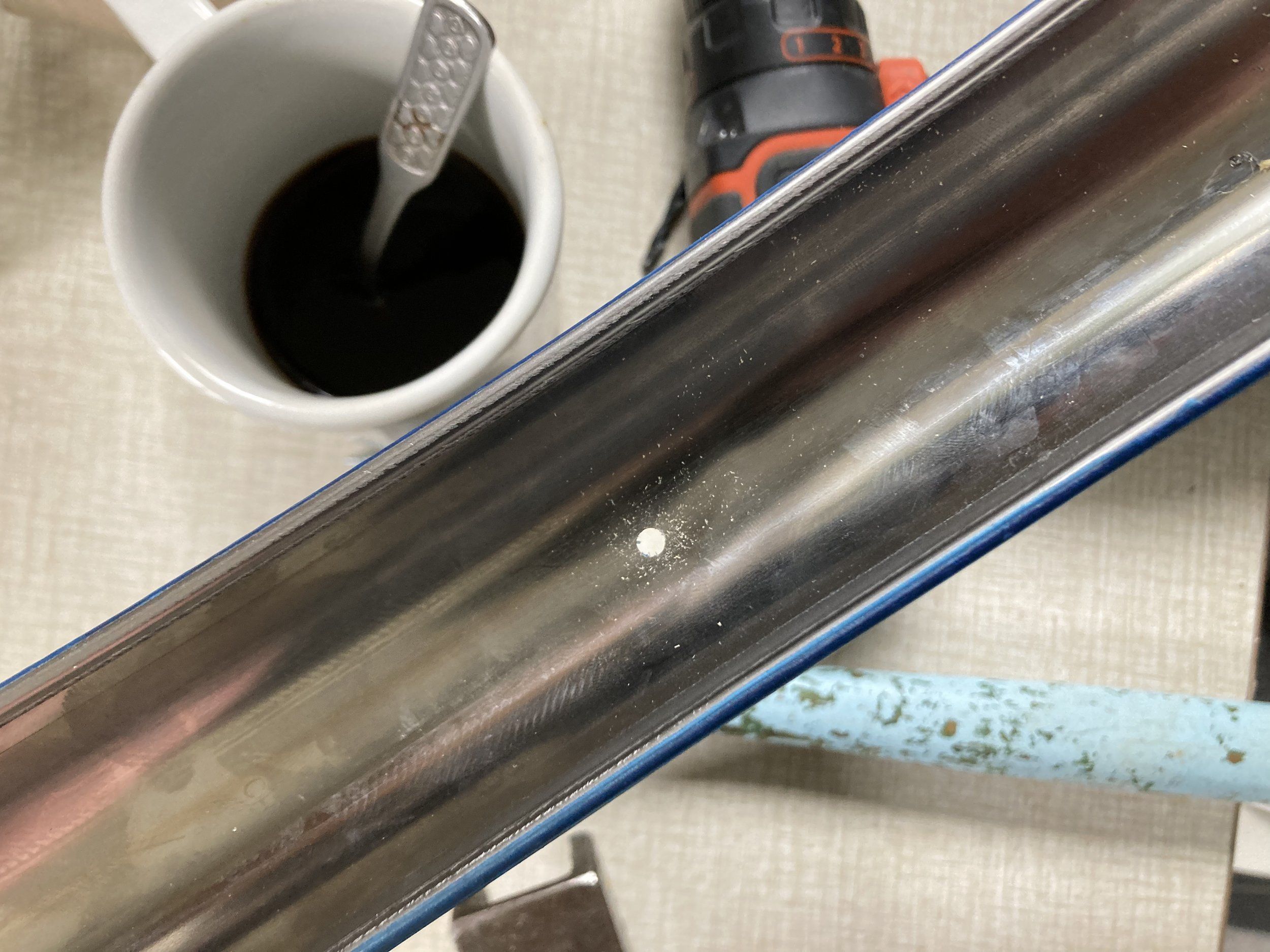

Visa bilaga 616222
Visa bilaga 616223
Napp!
Visa bilaga 616224

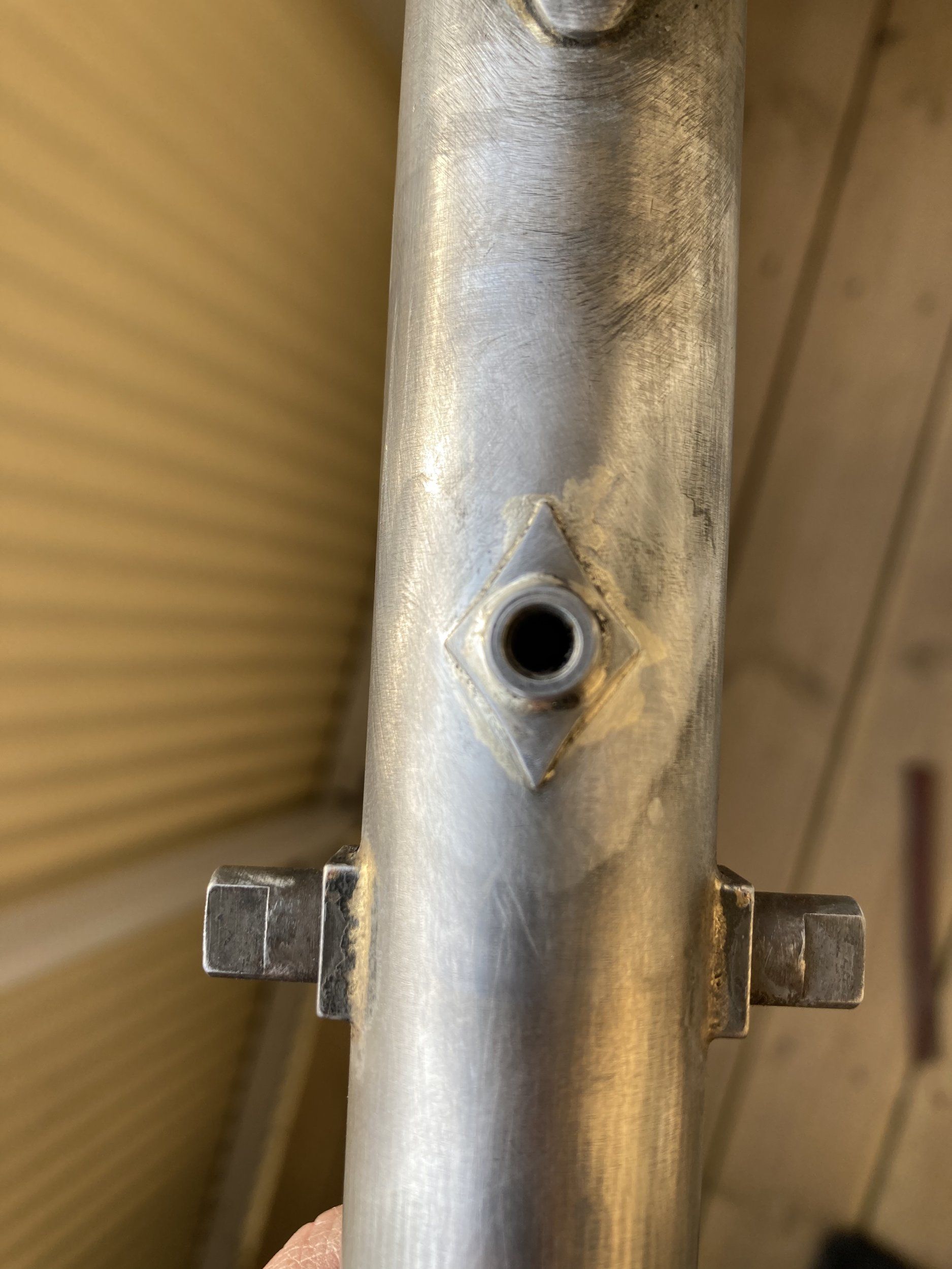

Visa bilaga 616232
Visa bilaga 616234
Visa bilaga 616238
Visa bilaga 616211

Titta en baklampa!
Visa bilaga 616218
Visa bilaga 616220
Visa bilaga 616221
Visa bilaga 616222
Visa bilaga 616232

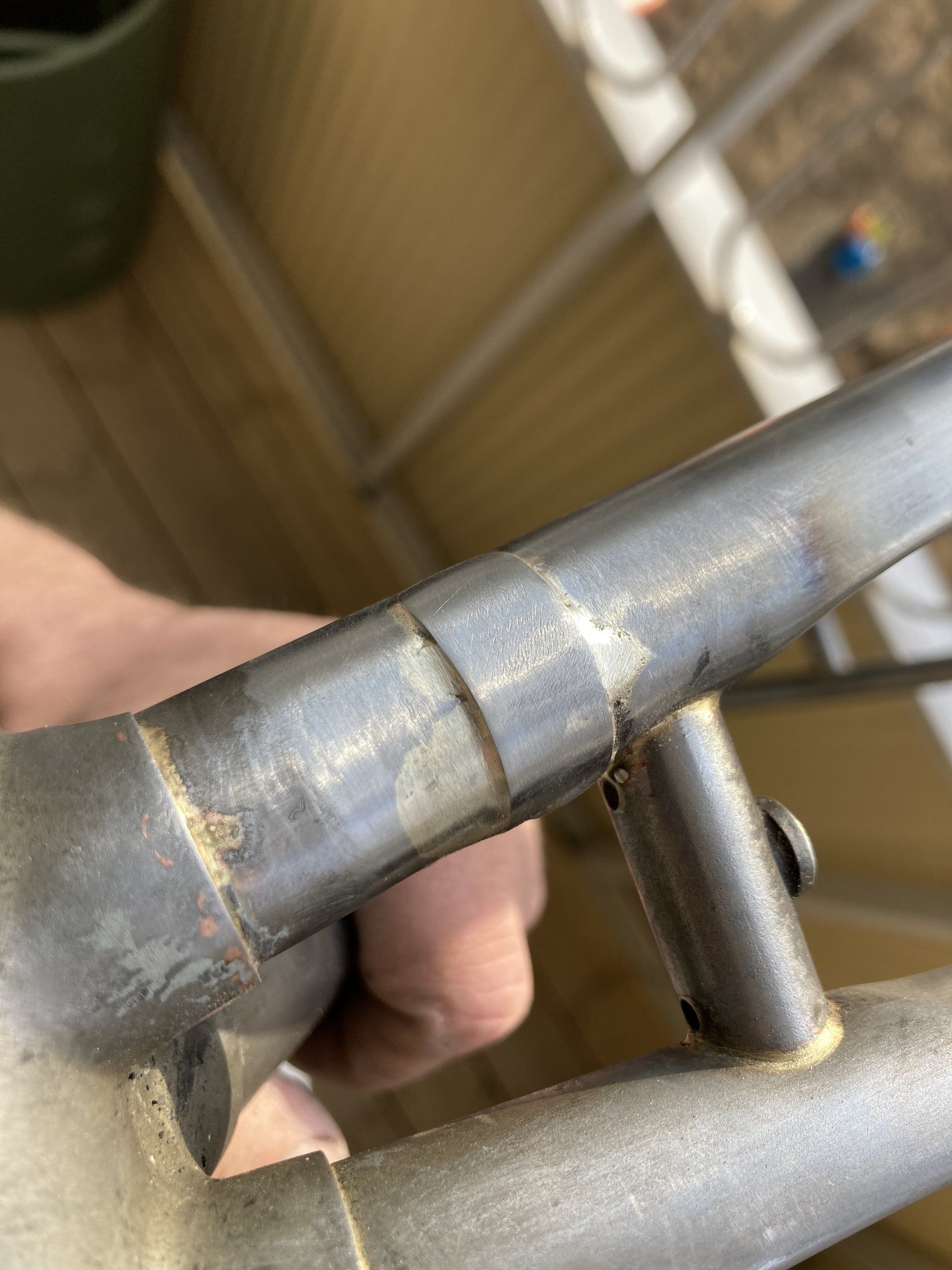

Har du möjlighet så låt Tegner löda på en förstärkning, både vid sprickan på kedjestaget och där du tog upp hål på undersidan av diagonalröret. Borde vara ganska lätt att göra tycker jag.
Båda två är viktiga för diagonalröret uppe vid styrröret är en hårt belastad del av ramen och ett hål skapar en spänningskoncentration och bör förstärkas. Miyata gjorde själv det misstaget när de började med invändig vajerdragning i överröret och inte förstärkte kanten runt hålet på de första årgångarna.

Finns det ingen plats alls att dra lampsladden förbi lowriderfästet på insidan av gaffelbenet? Ett tips för att få igenom sladden är att först pilla in en sytråd som man sedan suger ut ur andra änden med hjälp av en dammsugare. Sen fästa sladden i sytråden och dra igenom.

Titta en baklampa!
Visa bilaga 616220
Visa bilaga 616221

Jag har haft di2 pluppar som man sätter i hål som de där, kanske är det en idé? Jag kan kika om jag har kvar de, om så är de dina! ⭐️

Jag har aldrig dragit dragit sladdar genom skärmar, dels pga bristande tålamod och dels pga att jag har velat kunna plocka av skärmarna vid behov.
Sytrådstipset är bra. Jag brukar montera en liten tratt på dammsugarslangen för att öka sugeffekten.
Ska hålla noggran uppsikt och om det blir möjligt framöver ska jag se om det går att förstärka hålen. Bra tips!
Så jävla bra, du ska inte fylla igen sprickan med lite mässing? Ser lite vådligt ut på bilden med vevlagerhuset underifrån?
Sprickan går knappt att förnimma med fingret, den är väldigt ytlig. Har funderar på att spackla med typ jb weld så slipper jag göra om kabeldragningen.
Sant! Ska prova och se om det går, hade varit guld. Tack!

Tänker att jag har fixat den genom att borra ändarna för att undvika spridning. Sprickan är så ytlig att jag inte vet om det ens är lönt att försöka löda eller spackla.
Tyvärr är en spricka genomgående och den löper över en så stor del av kedjestaget att det måste till en förstärkning här för att staget skall hålla.
Funderar på om det svarta i inringat är en spricka också? Kan ju förklara varför det ev. blivit snedbelastning och givit upphov till sprickan i kedjestaget?

Titta en baklampa!

Hej, det kanske hade varit en bra idé att löda en bricka över hålet på C-S, och på sätt minska risken att det spricker.

Dags för en uppdatering!
En stor del av påskledigheten har gått åt till att få ordning på bygget. Efter allas kommentarer om sprickan köpte jag en liten gasvets, lod och annat jox och satte igång:
Jag kapade en stump av ett överrör, delade det på mitten och lade över staget som ett plåster och lödde sedan fast den med extra mkt lod för att va säker på att skiten sitter som berget.
Förstärkte även hålet under diagonalröret.
När jag ändå va igång lödde jag fast nya bromsvajerstopp på överrörets undersida.
Och så sågade jag av de gamla på ovansidan.

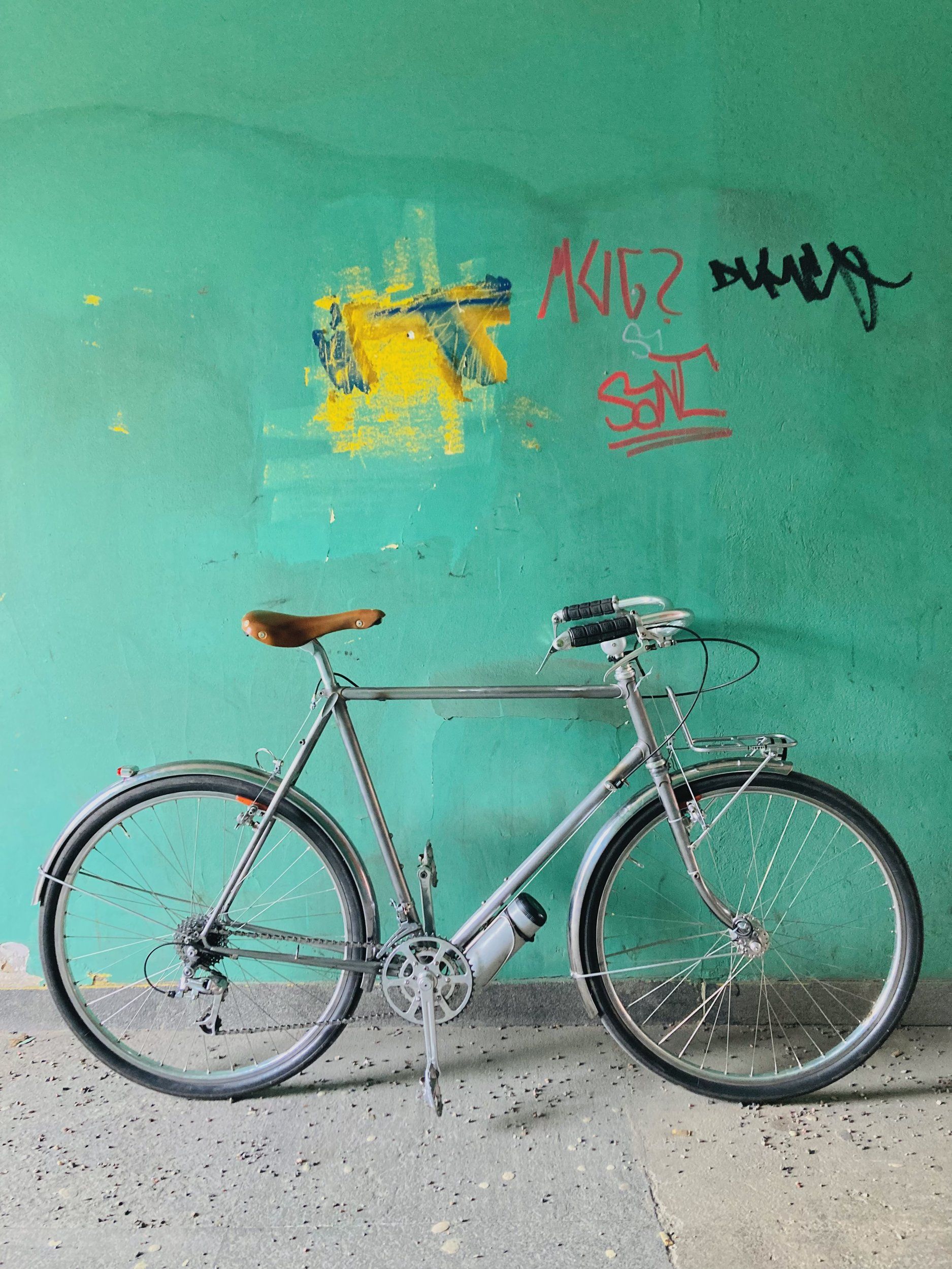

Sen va det bara att börja bygga upp cykeln igen. Sedan förra uppdateringen så har jag valt att lämna den tänkta rando-setupen och istället gå full Riv-dad bike med albastyre. Allt flöt på tills dess att bromsarna skulle på. Bromshandtagen jag köpt på Ebay var gamla från franska CLB och passade inte styret.
Provade att shimsa med alu men det höll dåligt. När jag senare upptäckte att det saknades vajerstopp (eller vad det nu heter) så gav jag upp och ringde min livlina @Nymodyn som hade ett par glappiga men fina tektrobromsar liggandes.
Med bromsar på plats rullar nu ÄNTLIGEN cykeln även om den inte är klar.
Vajern till frambromsen är inte på plats och jag är på jakt efter ett annat rack fram (hade velat prova att göra ett själv). Sen är det lite annat småfix. Baklampan är inte heller inkopplad. Har lyckats med konststycket att kapa lite för mycket kabel och nu behöver jag skarva med ny sladd för att nå fram till framlampan. Har också bestämt att inte dra elen genom ramen. Det är så jävla meckigt och känner jag mig själv kommer jag säkert vilja ändra saker framöver.
Tycker inte cykeln blir så bra på bild men fan va go den är att cykla på!
Här kommer lite detaljbilder:

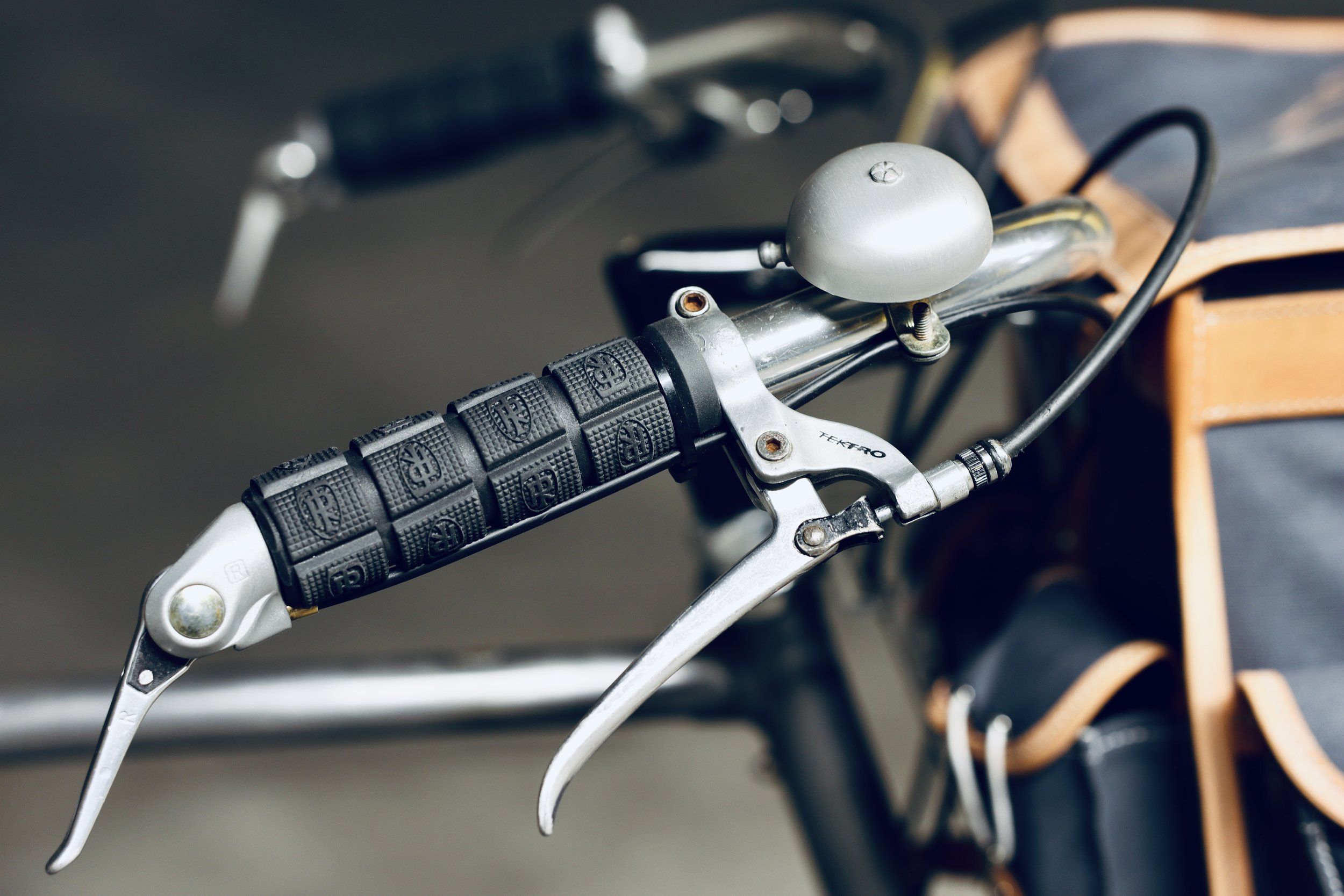

I detta fall kommer jag dock inte att löda nya bromsfästen utan köra med centrumdragna bromsar med long reach. Tycker att de trots åldersskillnaden gifter sig väl med unicrown-gaffeln:
Visa bilaga 618571
Visa bilaga 618572
Visa bilaga 618573
Visa bilaga 618575

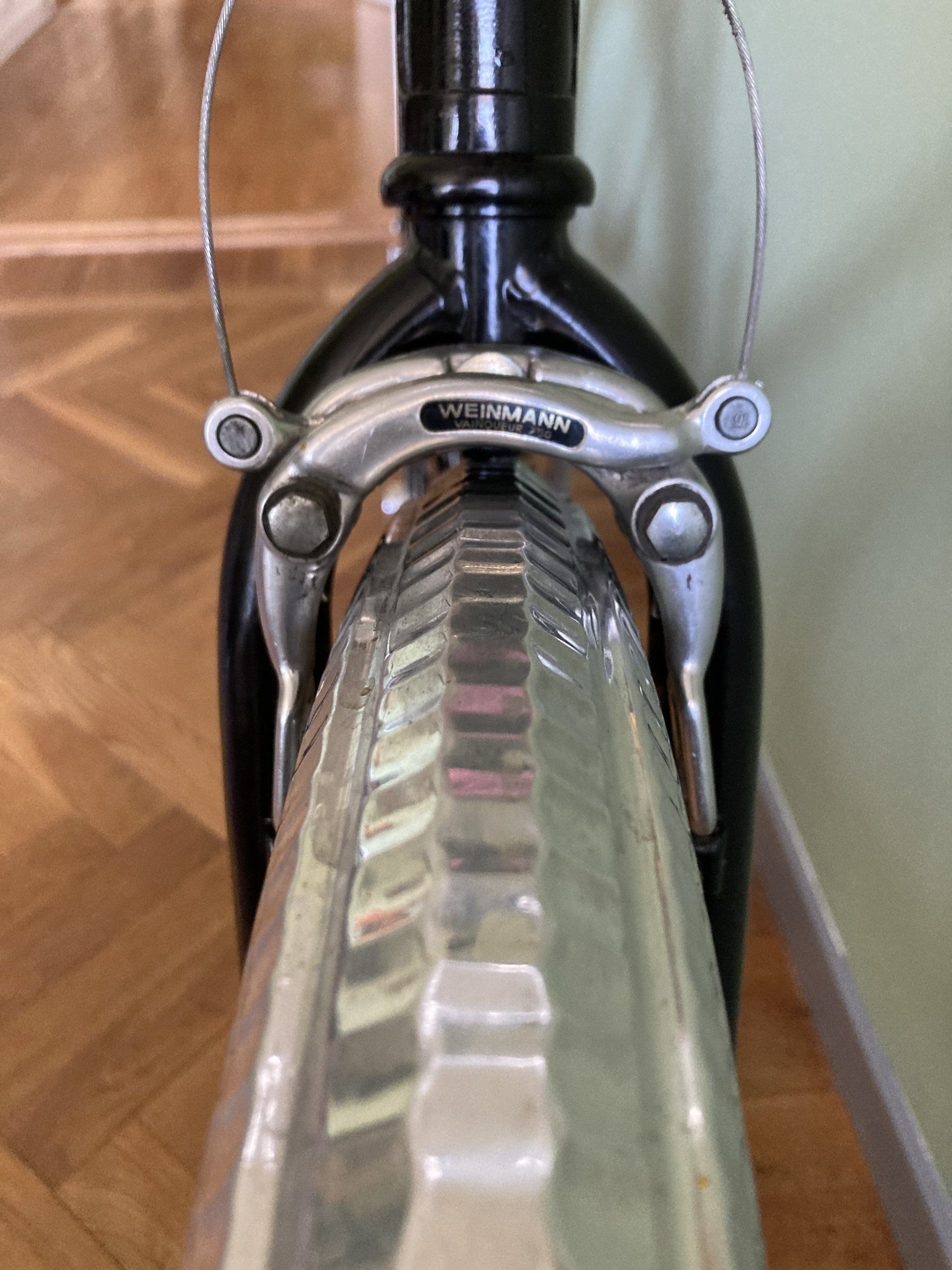

Visa bilaga 618577
Visa bilaga 618582

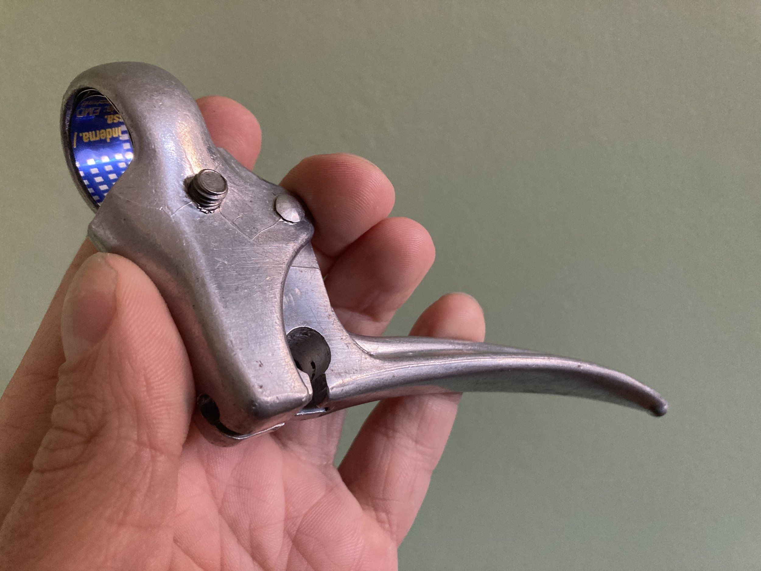

Visa bilaga 618583
Visa bilaga 618584
Visa bilaga 618585
Visa bilaga 618588
Visa bilaga 618589
På återseende! ?
Visa bilaga 618571
Visa bilaga 618572
Visa bilaga 618573
Visa bilaga 618575
Visa bilaga 618577
Visa bilaga 618582
Visa bilaga 618583
Visa bilaga 618584
Visa bilaga 618585

Du har verkligen lagt ned din själ i bygget men så blev det till slut en riktigt vacker 'velo de ville'!
Tack för en inspirerande byggtråd! ?

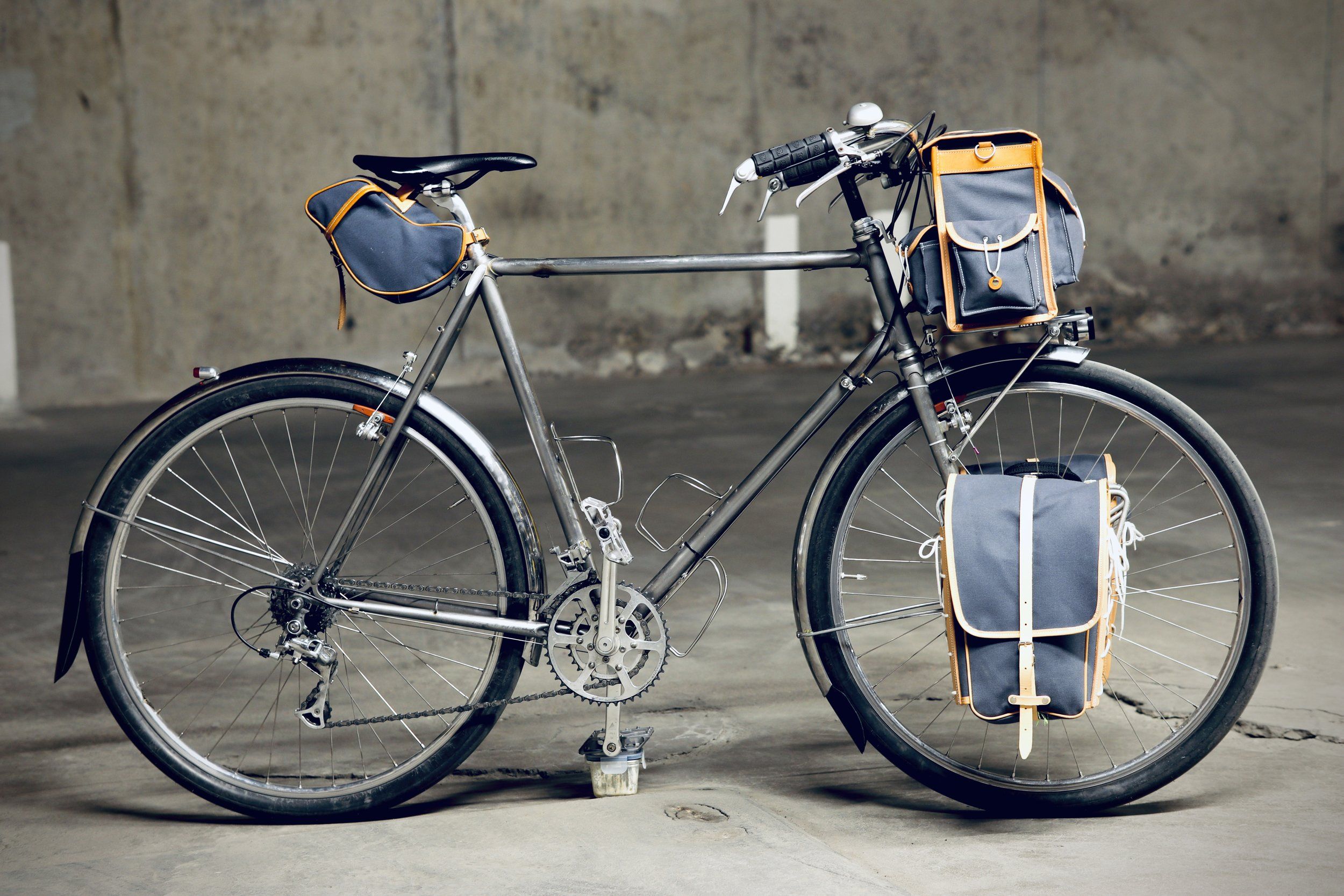

Une velo de ville pour Valle :) Men tanken är inte en renodlad stadshoj utan jag vill kunna ta mig utanför stan också även om det kanske inte blir några 20+ milrundor med denna setup. Har ju den fina nishikin också som kommer byggas upp framöver. Skulle egentligen byggt på den ramen men sen dök Miyatan upp.
Tjusigt! Skoj att du löste sprickan själv på ett så snyggt sätt. Gissar att det hade varit rätt surt att behöva kasta ramen...
Ja verkligen! Framför allt efter att jag fått så bra hjälp med att flytta bromsfästena.
