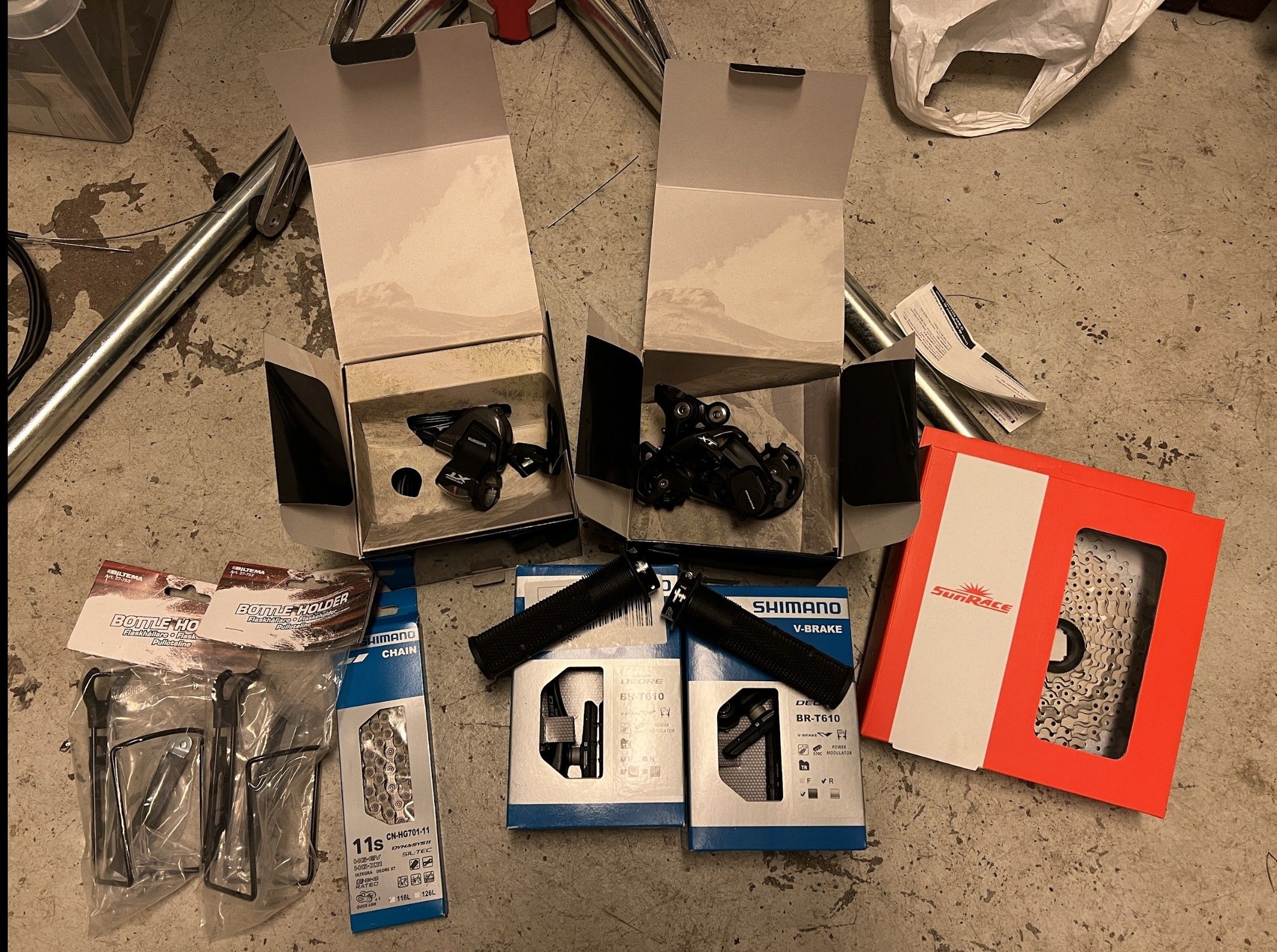

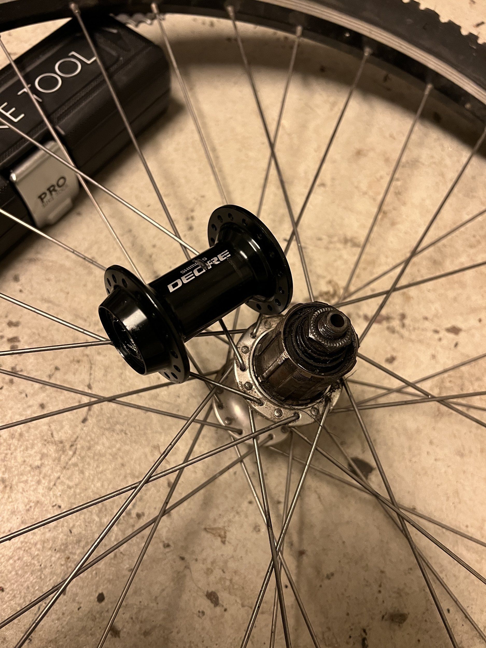

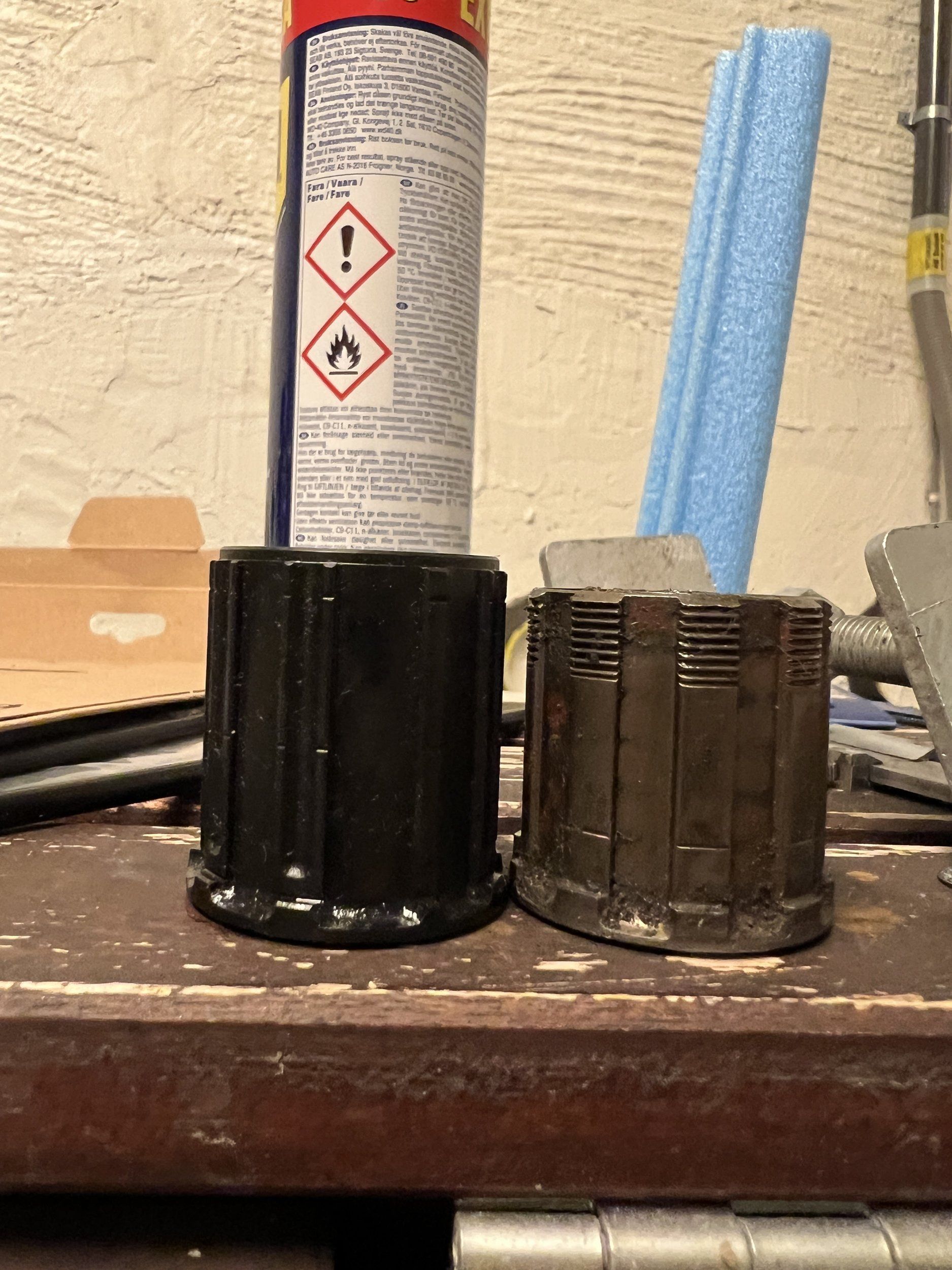

Seb klurade jag på hur jag skulle konvertera en deore fh-m650 med plats för 7s kassett till 11s, någon på reddit sa att freehubben som sitter på en Shimano FH-T610 passar så jag beställde en sån tillsammans med lite annat smått och gott. Inte helt lätt att fo bort ett 30 år gammalt vevlager på en cykel som till synes aldrig blivit servade, men jäklar vad gött det var när de lossna!
Tog tag i bygget tidigare ikväll, började med lite hjuloperation, freehubben passade perfekt!

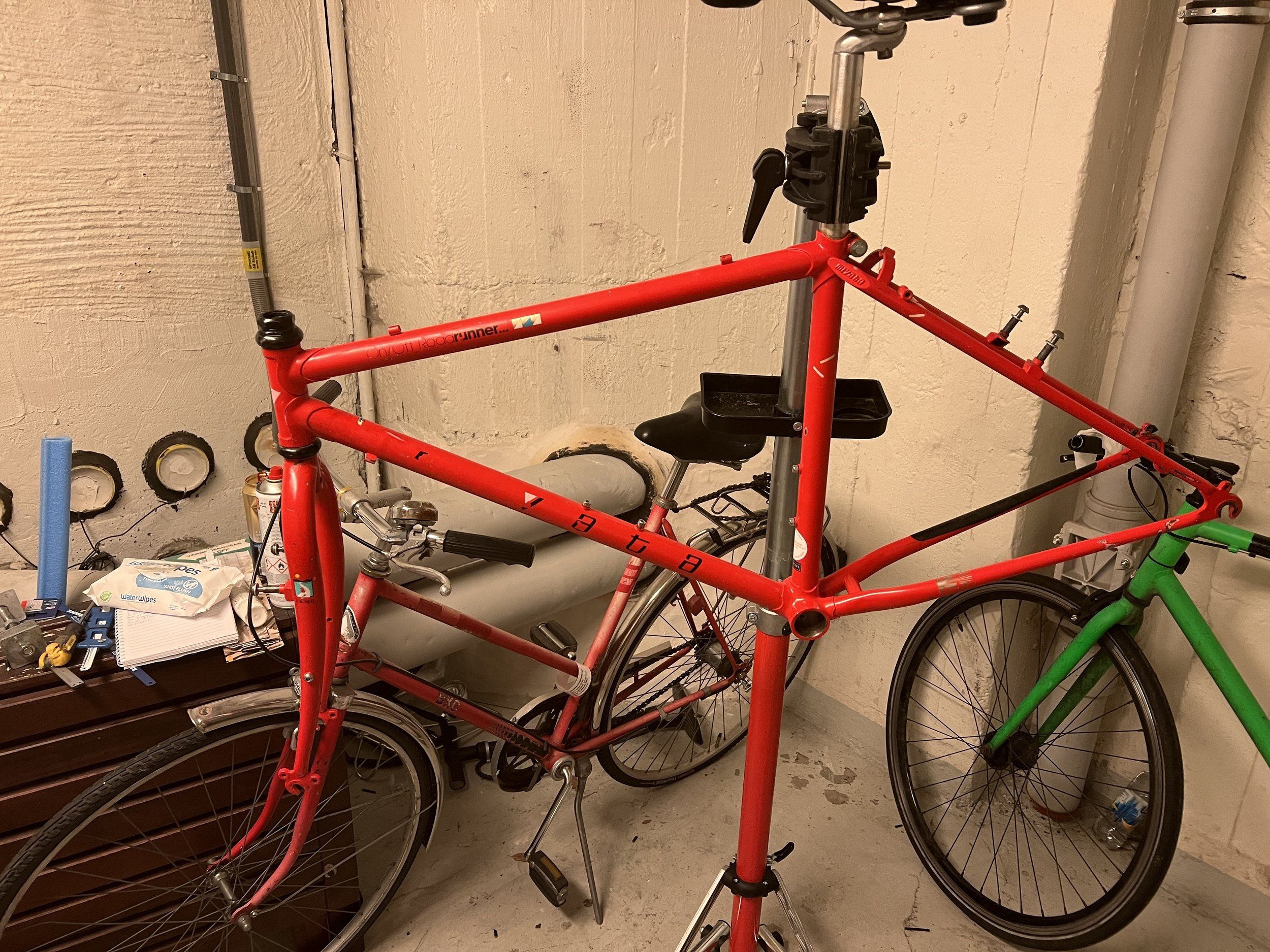

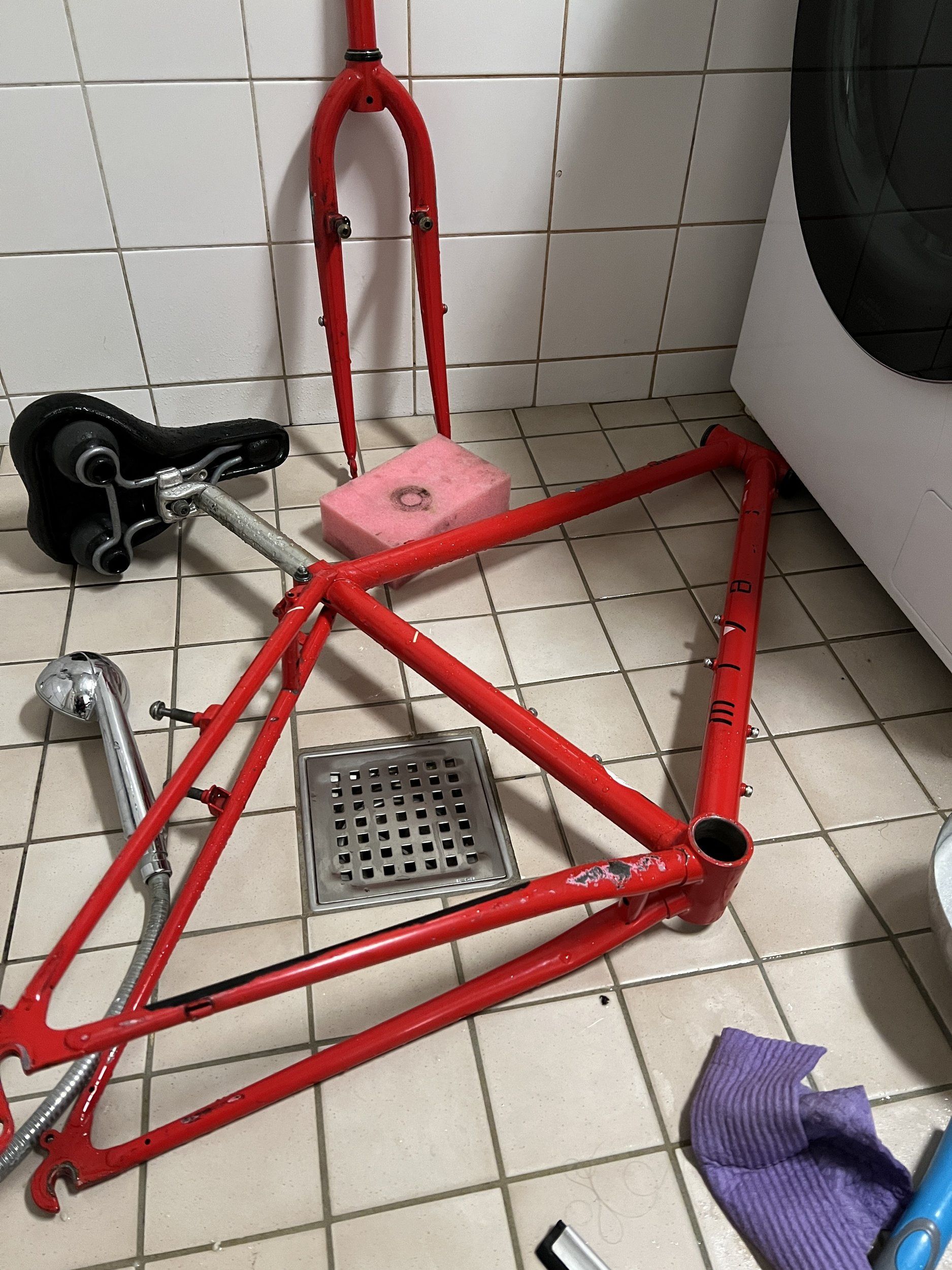

Sen var det dags för en rejäll tvätt, blev en blandning av grönsåpa och cilit bang Köksrengöring Fett & Smuts. Får se om jag orkar åka ock köpa bilvax imorgon, känns som det kan vara värt ändå.

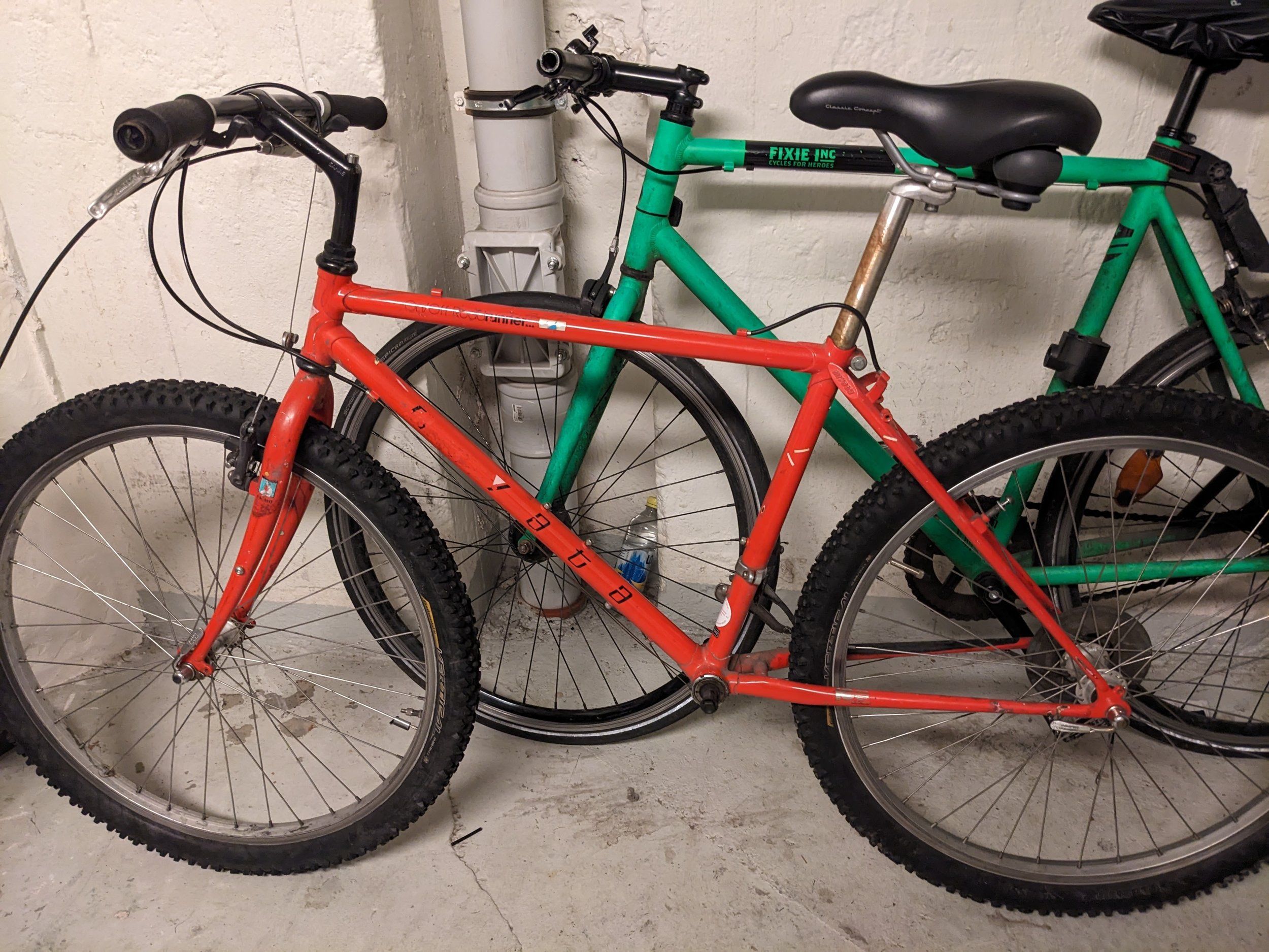

Före (nej, fixien i bakgrunden är verkligen inte min...)

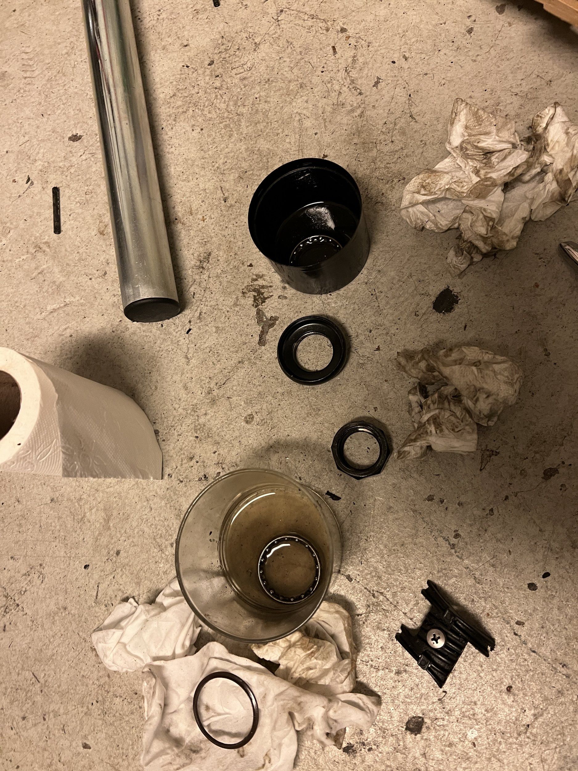

Medan ramen tvättades fick styrlagrena marinera i wd40, det är ettganska trött styrlager med sån där tråkig retainer cage, får se, kanske skaffar nytt styrlager sen.

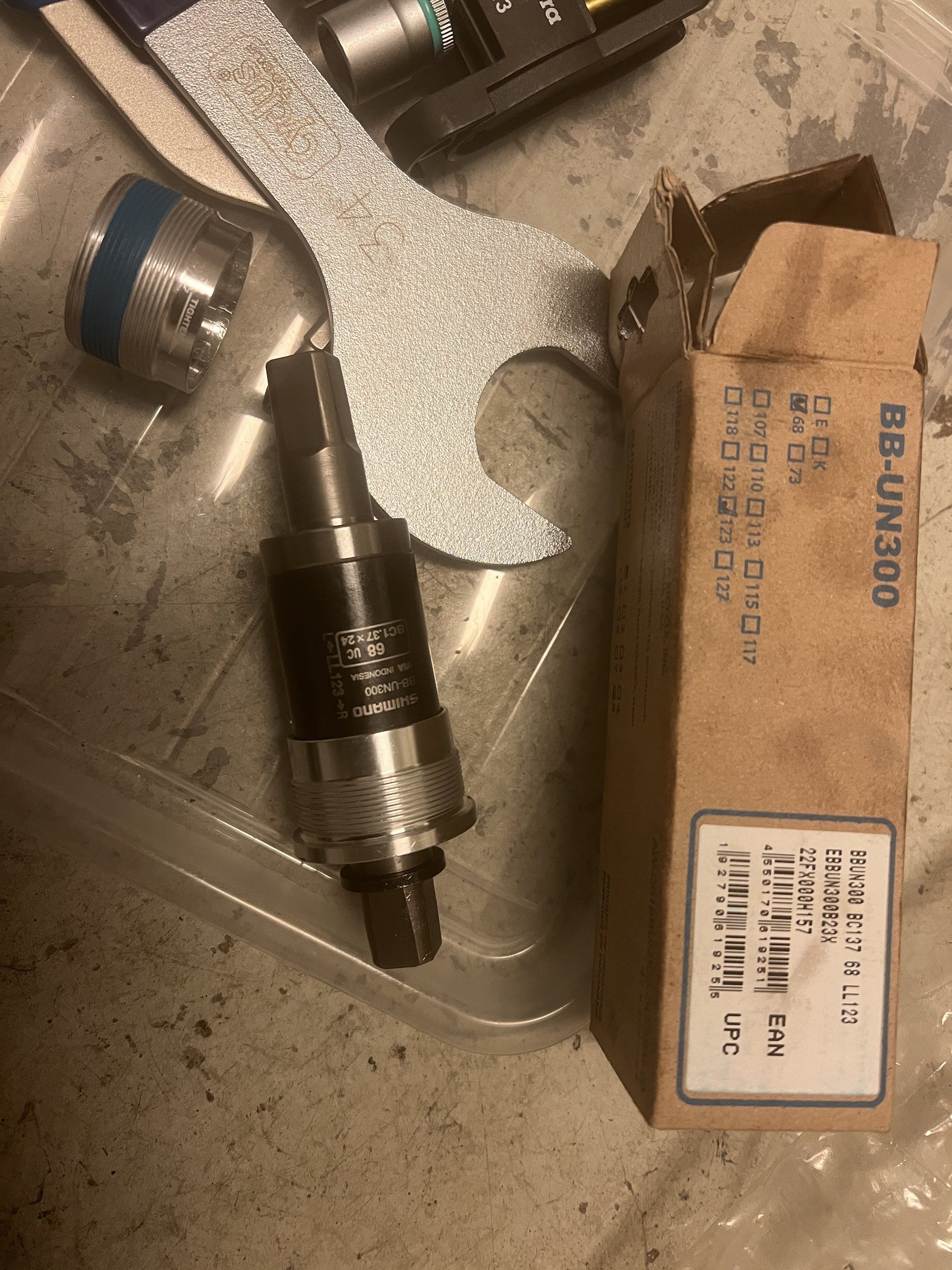

Passade också på att byta vevlager, blev överlycklig när jag hittade det sista exemplaret av en BB-UN 55 122.5mm på söders cykel, på väg ut från butiken insåg jag att jag av misstag köpt 73mm istället för 68mm bredd...fick nöja mig med shimano bb-un 300

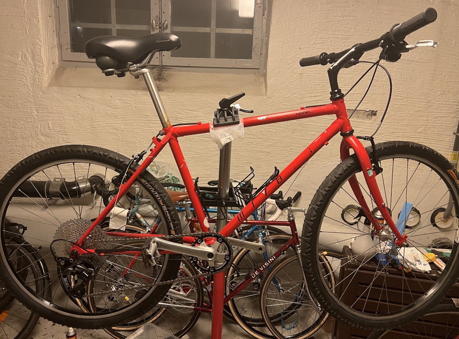

Till sist slängde jag på kedjedrevet, nya vevarmar ser ju förjävliga ut så tog ett par shimano fc-mt60
Det var allt för ikväll, imorgon måste jag införskaffa ett sånt där växelörsböjarverktyg då växelörat är väldigt snett :(

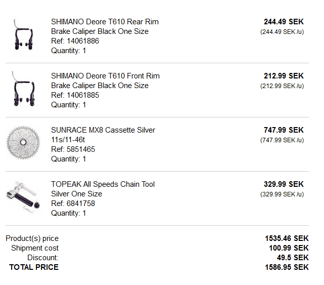

Nu blev ramen rengjord med rengöringslera samt vaxad och polerad, blev toppen. Matchande fälger åkte på också. Nu kommer jag inte mkt längre förens bromsar, kassett och växelörsverktyg är här någon gång nästa vecka

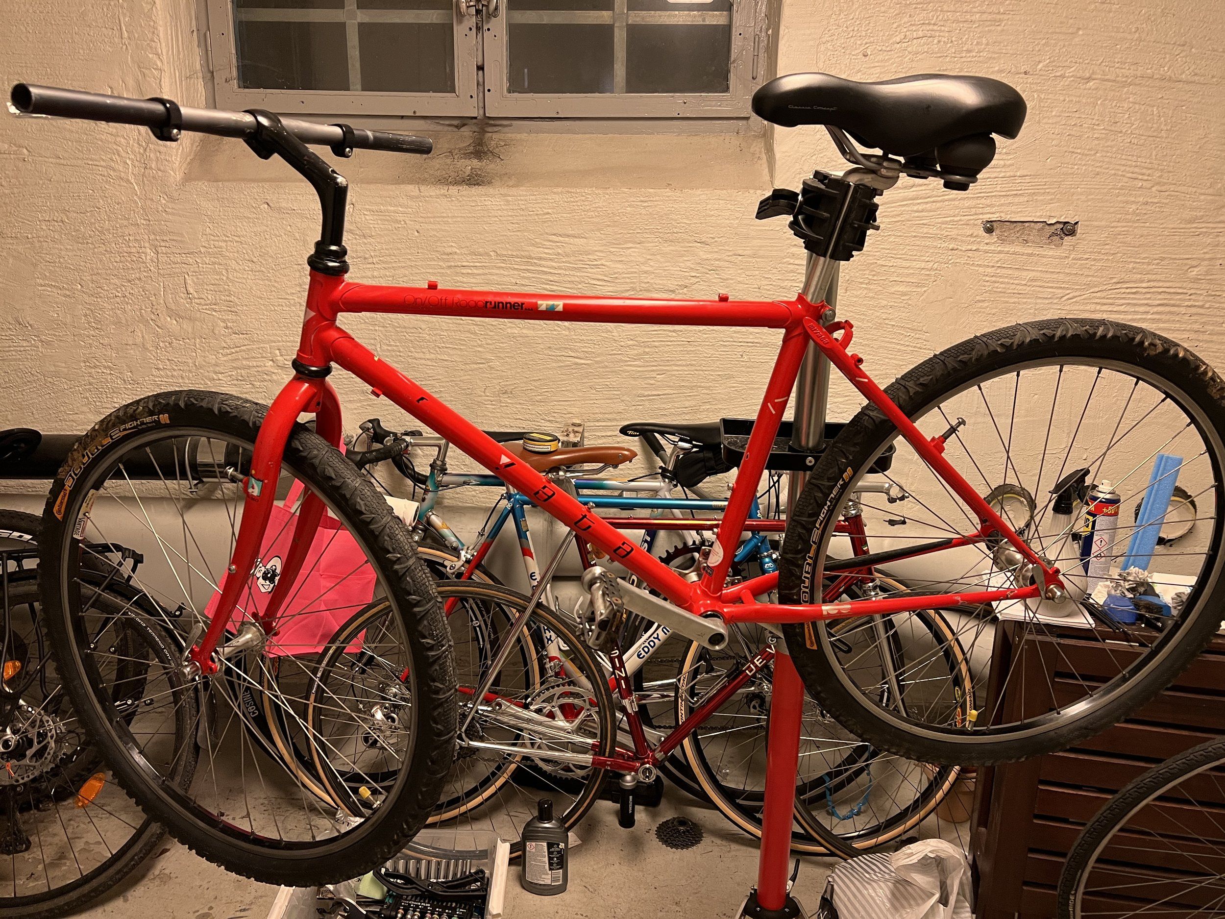

Helt glömt av att uppdatera tråden, hojen är ju klar!

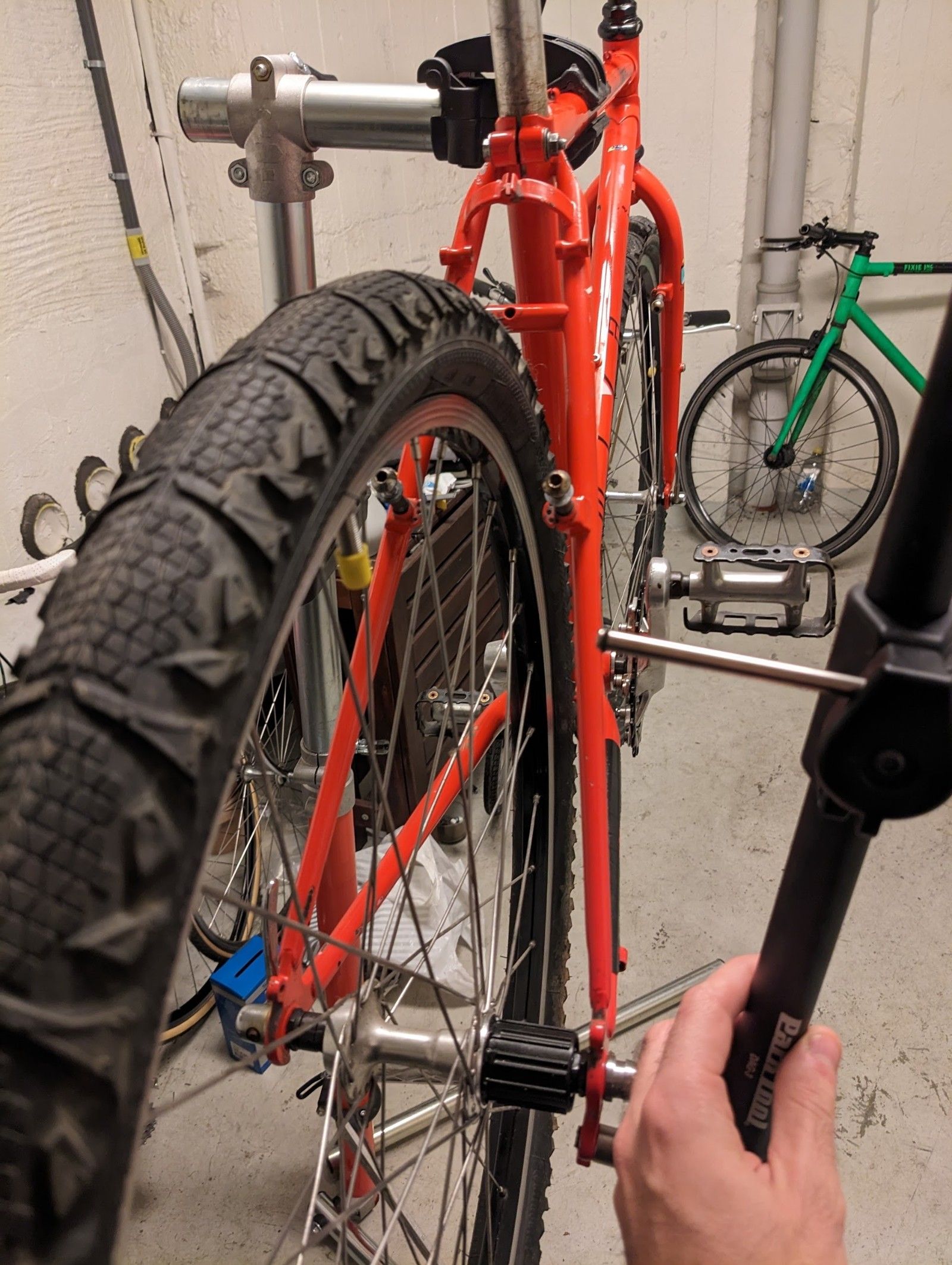

Efter att ha gjort rent ramen var det dags att rikta växelörat som var ca jääääättesnett. Kan starkt rekommendera park tool dag-3, har redan justera 5 andra cyklar!
Familjefoto

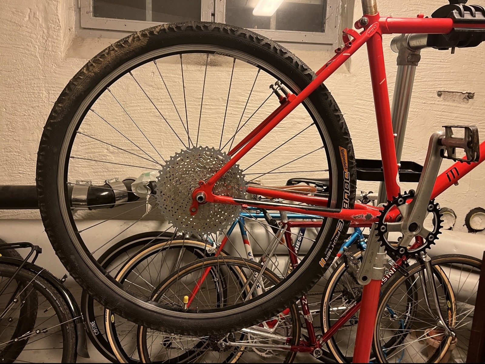

46T på 26" ser lite lustigt ut :)

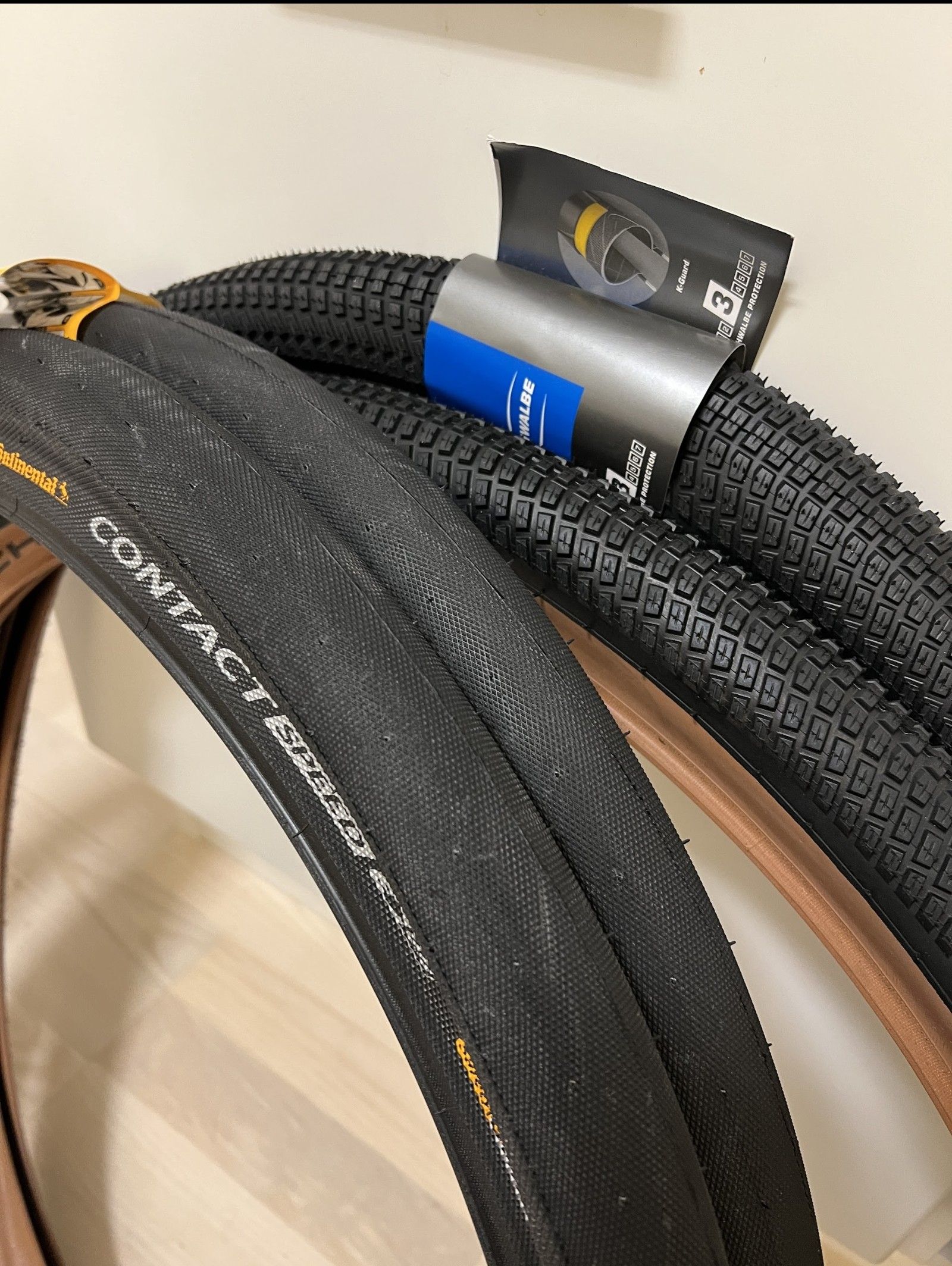

Hade beslutsångest över däck så beställde både billy bonkers och continental contact speed då dom ändå var rätt billiga, 14 eur per däck. Valde efter att ha rådfråga happy att köra på contact speed, kommer ju trots allt köra 95% asfalt med den här hojen.

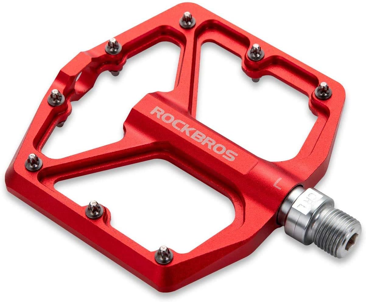

Nya pedaler hade väll egentligen inte behövdes men könde att jag behövde lite bling iaf och dessa röd anodiserad från rockbros råkade dyka upp på amazon, kunde inte motstå...

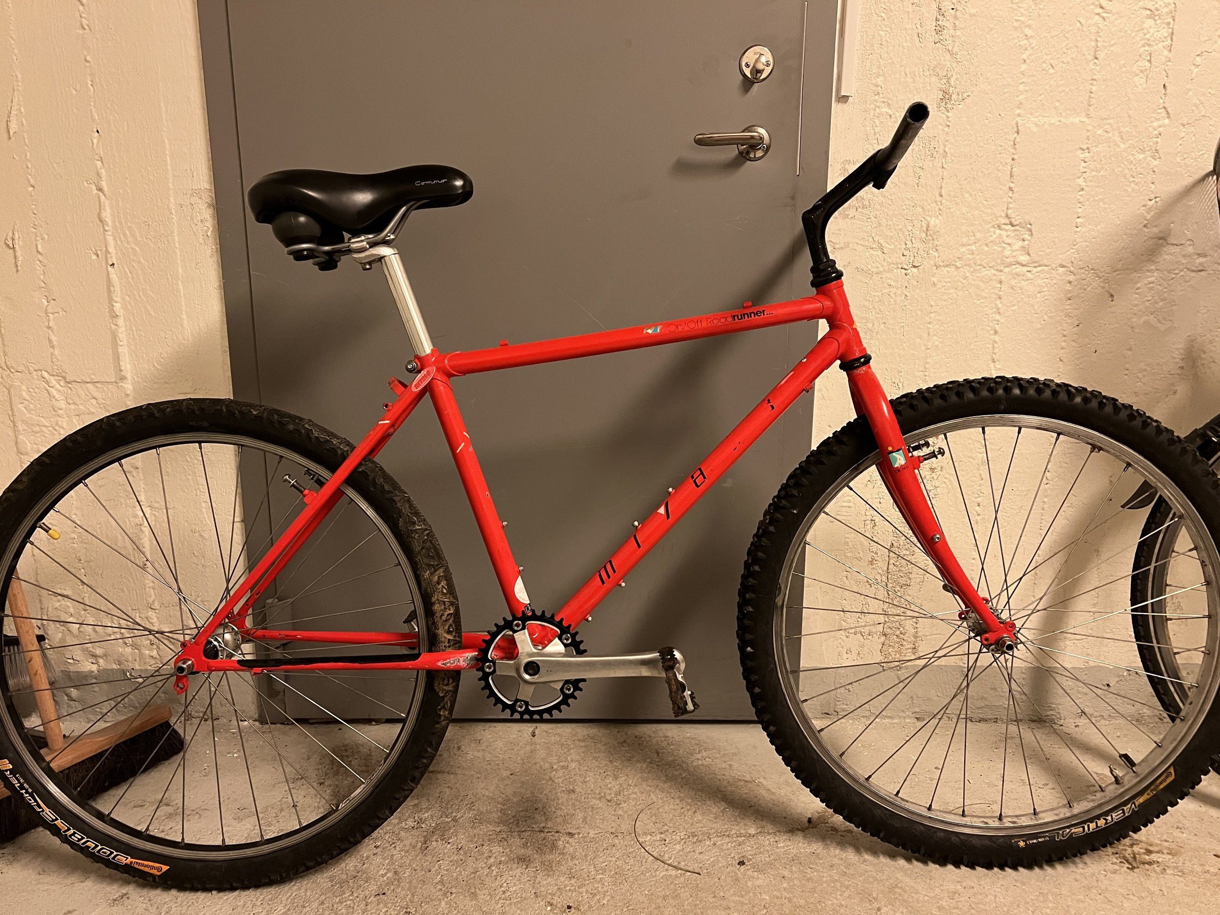

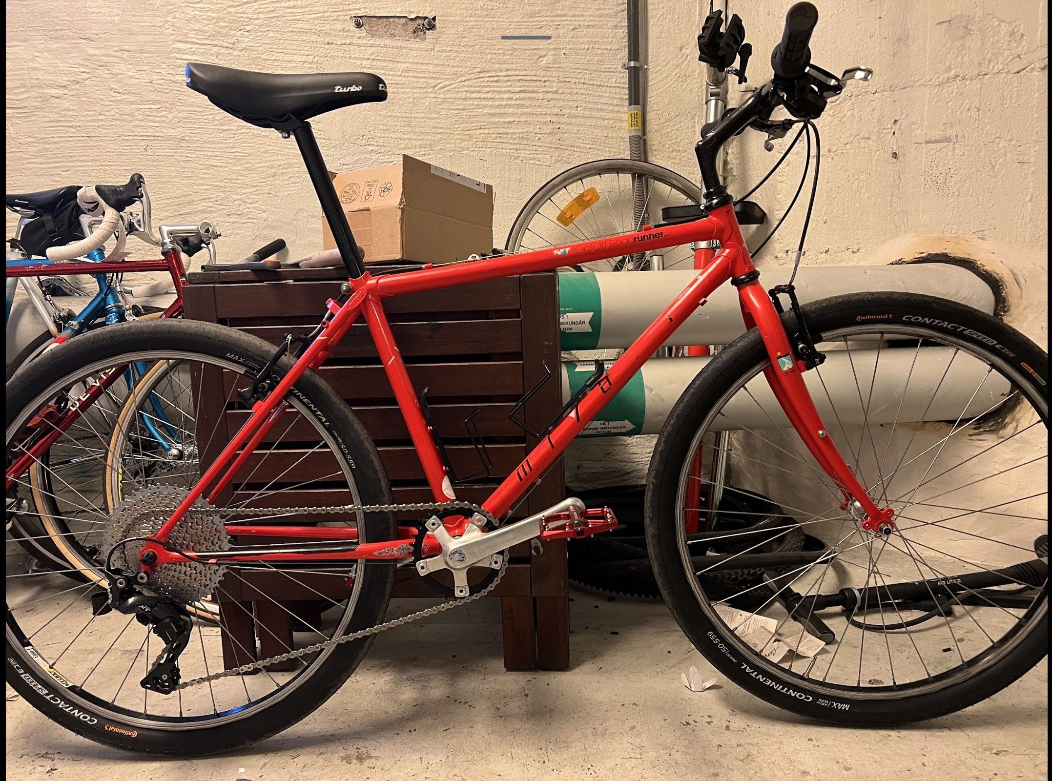

Och där var cykeln klar :)
