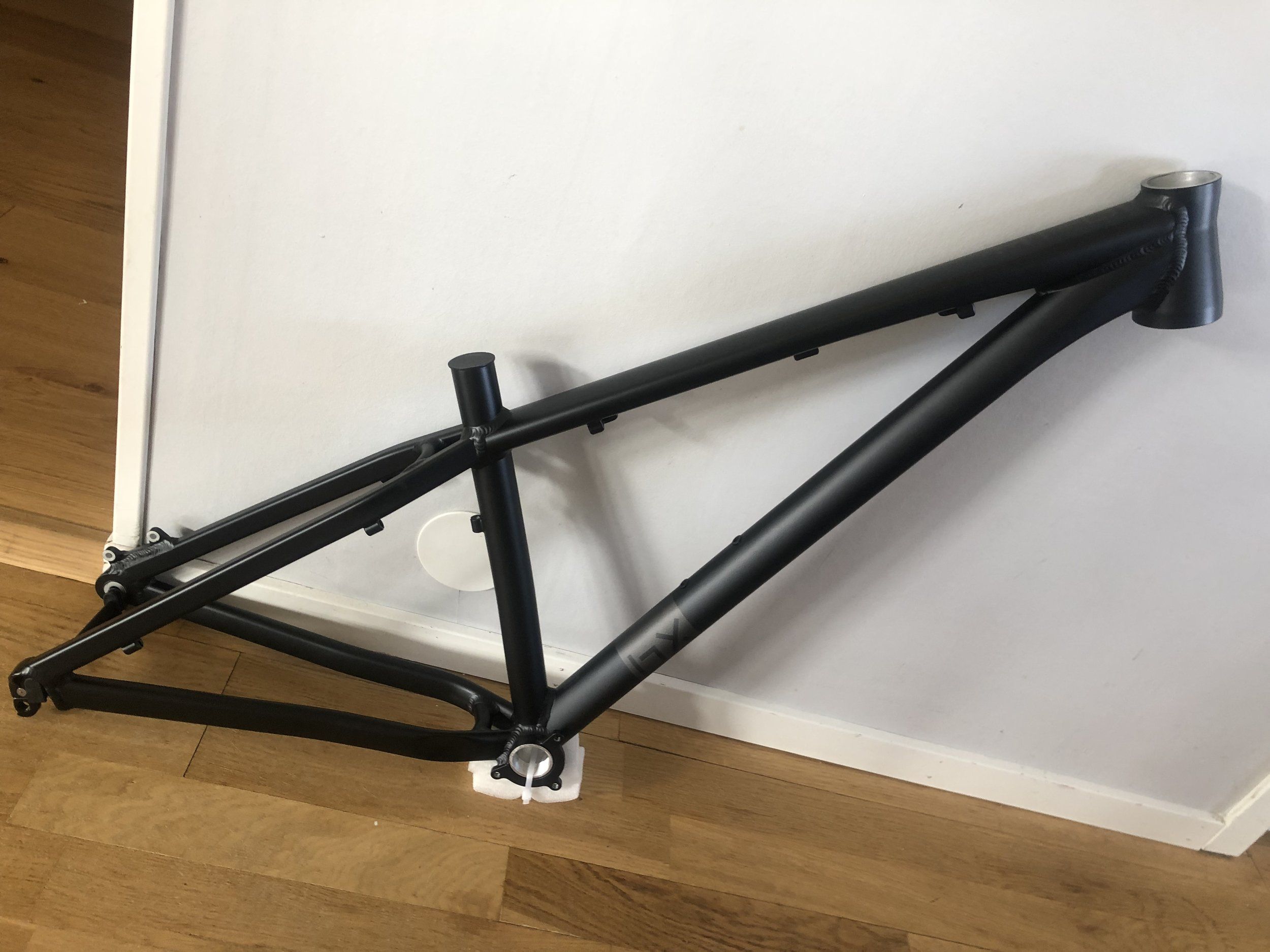

Såg att wiggle körde kampanj på sin BRAND-x HT01 ram. Många rätt å några svagare punkter som dock går att leva med.
Positivt:
• trevlig geo för XC (68Ha och 74SA)
• BSA vevlager
• tapered headtube
• finns i 15”
Negativt:
• 135QR
• ej förberedd för Dropper

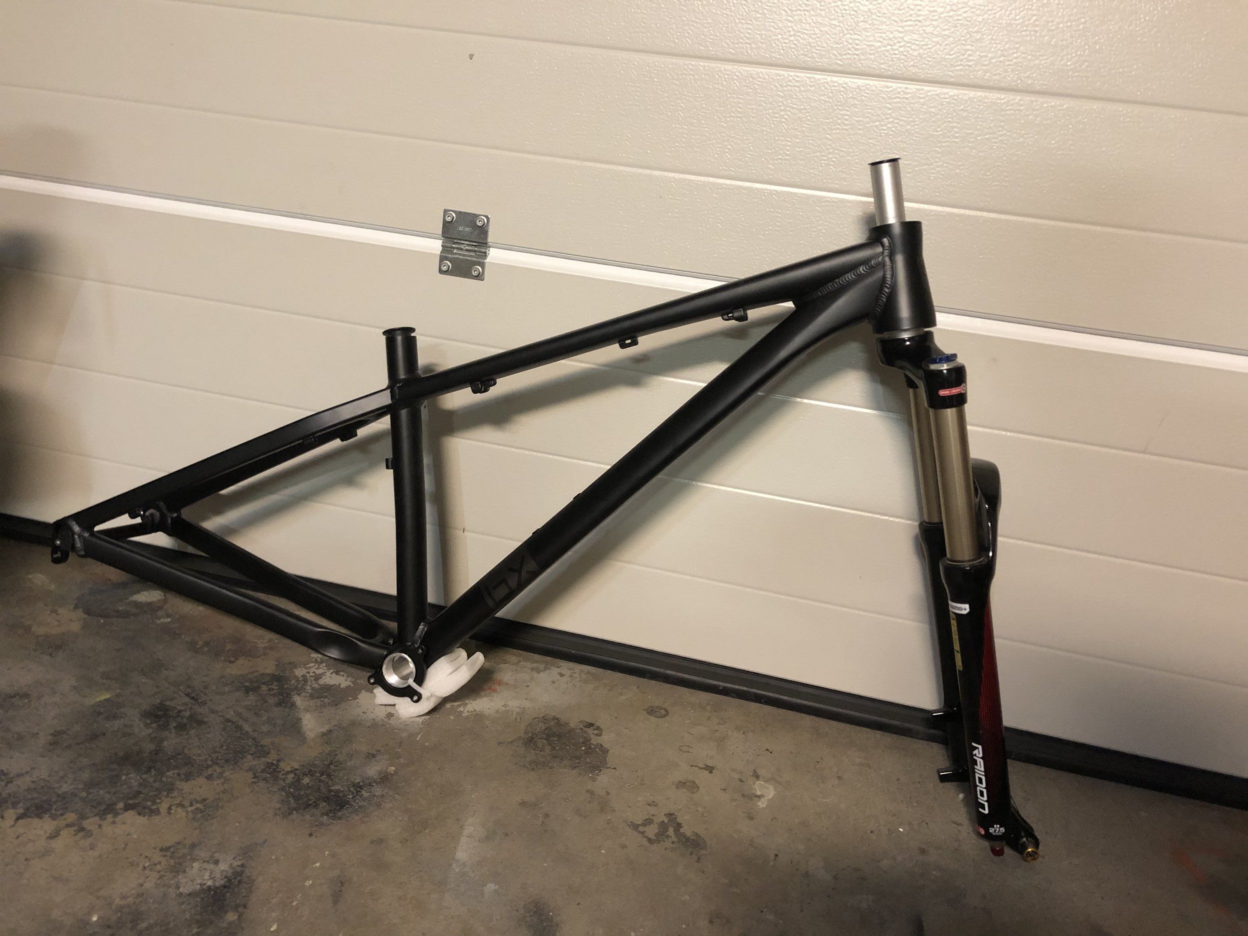

Ramen beställd och kommer på måndag ?

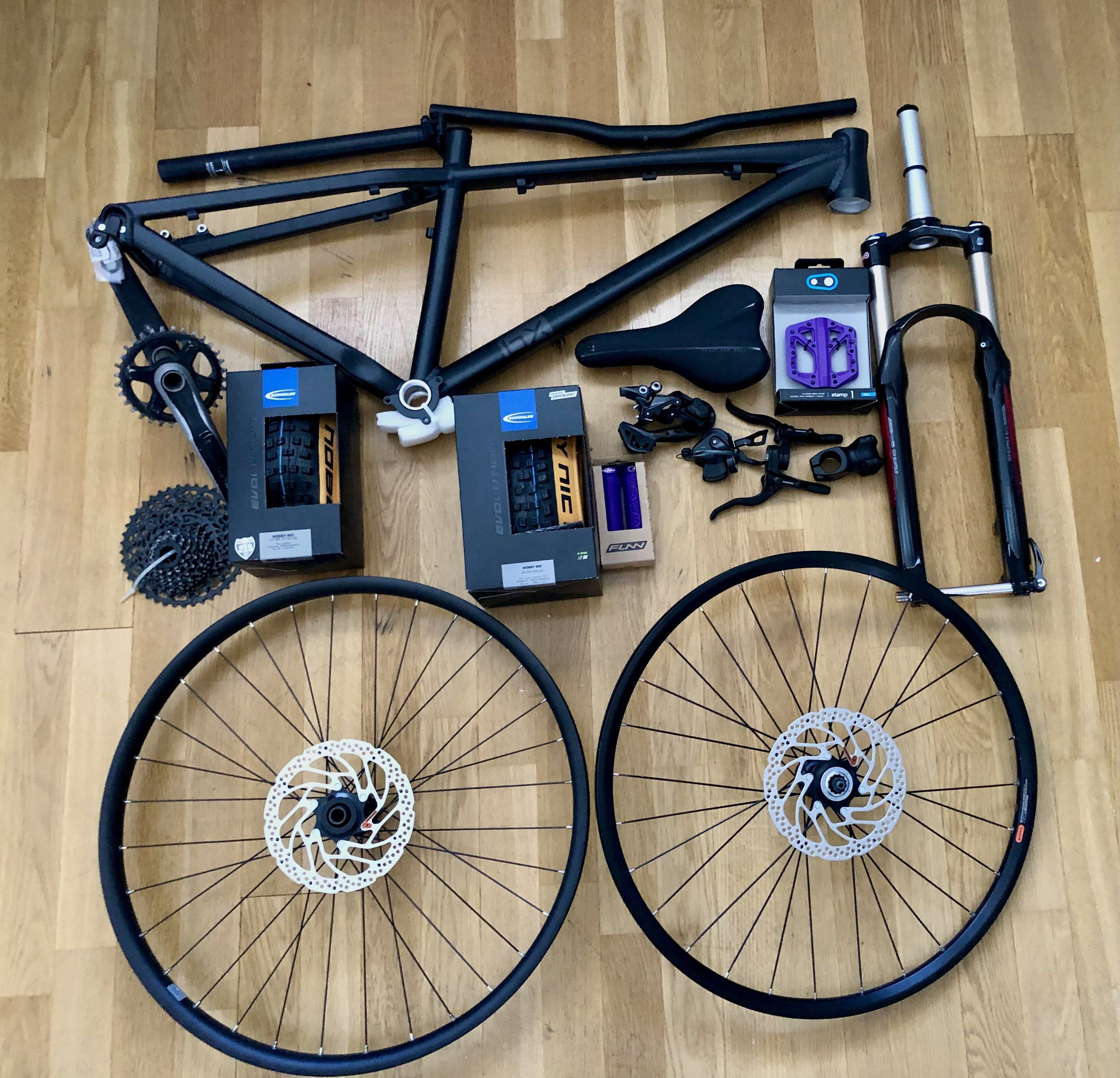

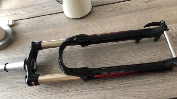

Gaffel: Fick tag i en obetydligt använd suntour Raidon på tradera.
Drivlina: Shimano RD5120, deore reglage. SRAM NX 11-42 och NX kedja

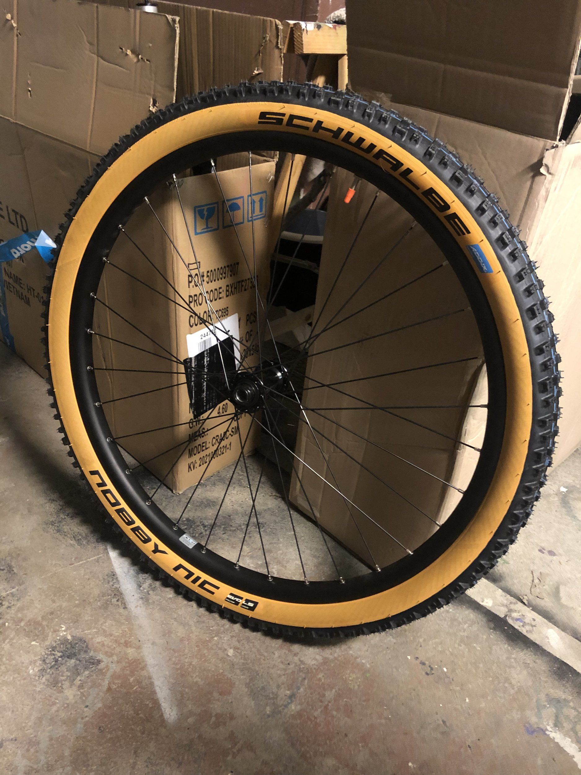

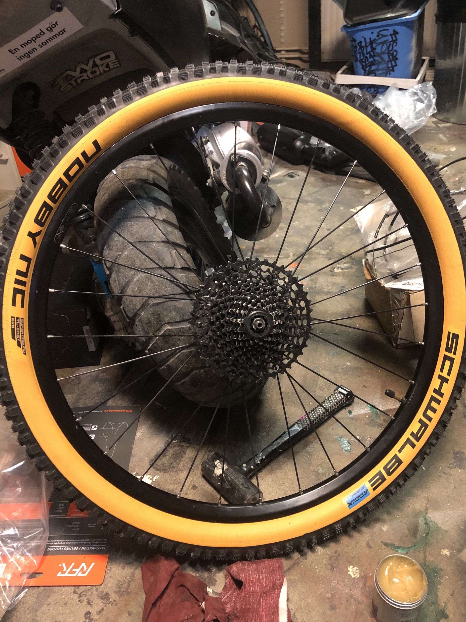

Bakhjul: Shimano MT15 26
Framhjul: deore 6010B med ryde rival 30mm
Japp det blir en 67:er ?
Däck: schwalbe nobby nic classic skin
Lila detaljer som spacers, top cap, pedaler mm
Bygga således av en blandning av nytt och sådant som fanns i lådorna.

Det blir nog kalas det där! ?
Den ramen är riktigt funkis! Det enda negativa i mina ögon är 135mm qr dropout och att lacken är lite känslig. Men det är ju inget som stör när man väl cyklar framförallt om man inte är tungviktare (tänker på qr). Kan vara knivigt att hitta 27,5”hjul med qr nav dock.
Intern dropper fixade jag själv med ett välriktat borr på den ungdomscykel jag byggde. Inget som verkar ha påverkat hållfastheten hittills. (Fast det blev ju iofs inte intern vajerdragning då…)
Lycka till!

Den kommer byggas som 67:er inledningsvis. (Dvs 26” bak och 27,5” fram) Hoppas på så sätt kunna köra ett lite fetare bakdäck. Nobby 2.4.
Blir jag sugen på 27,5 så bygger jag nog ett eget hjul.
Frugan är liten och kommer köra lugnt så QR ser jag inte som ett problem.
Ev blir det Dropper senare, har borrat flera ramar tidigare. Men ev kan man även köra typ en brand x extern så kan man dra kabeln under överröret.

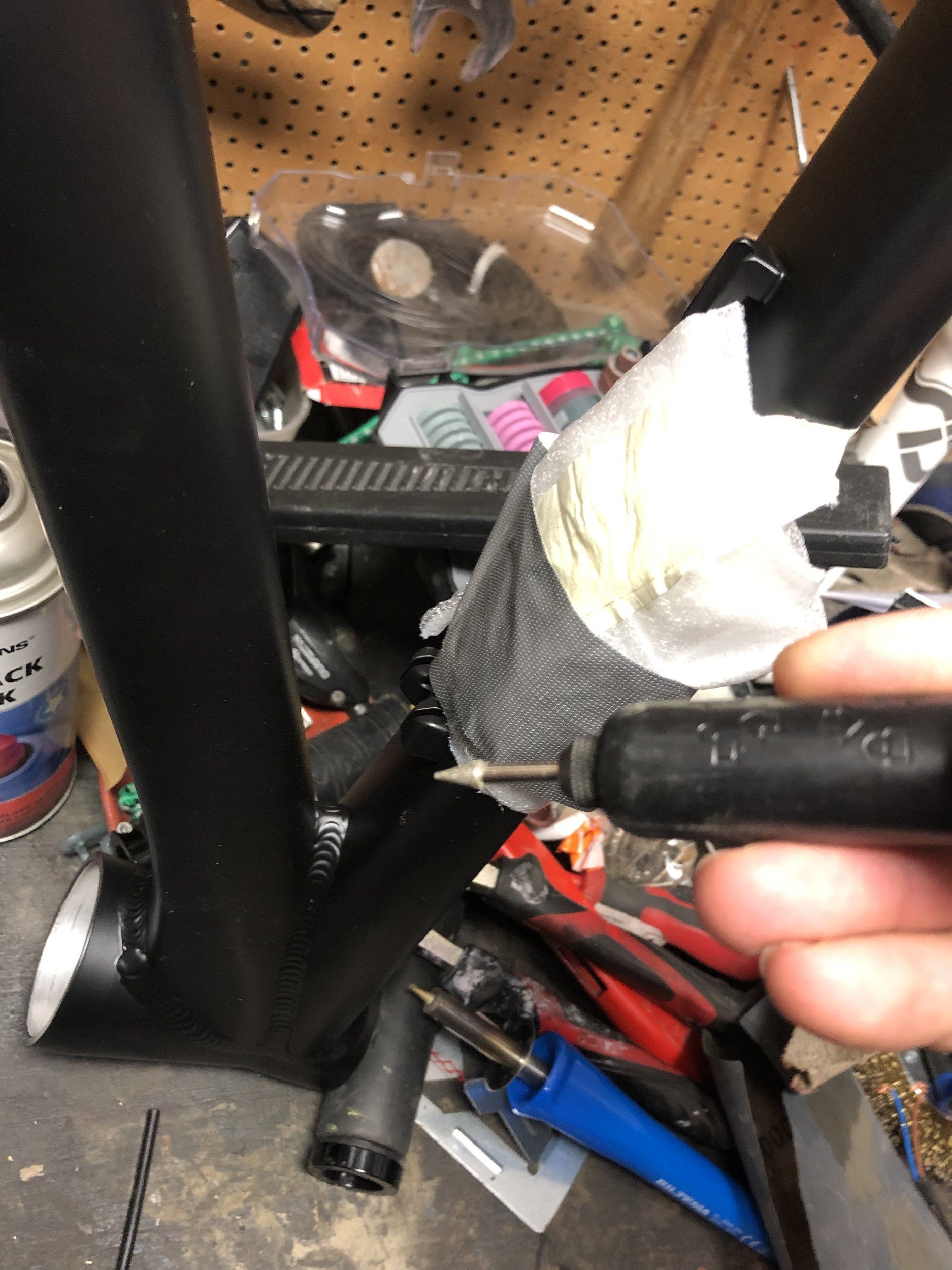

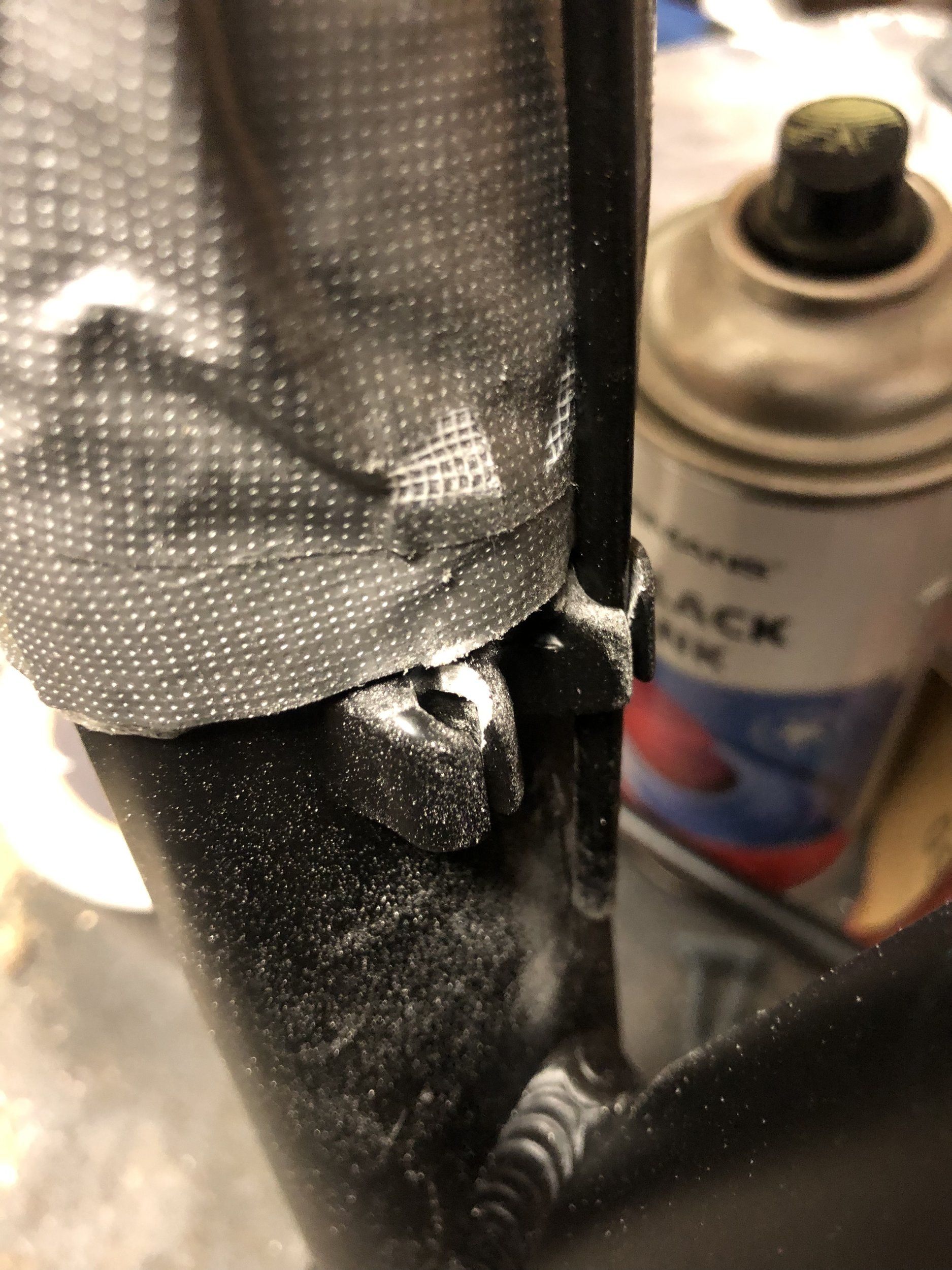

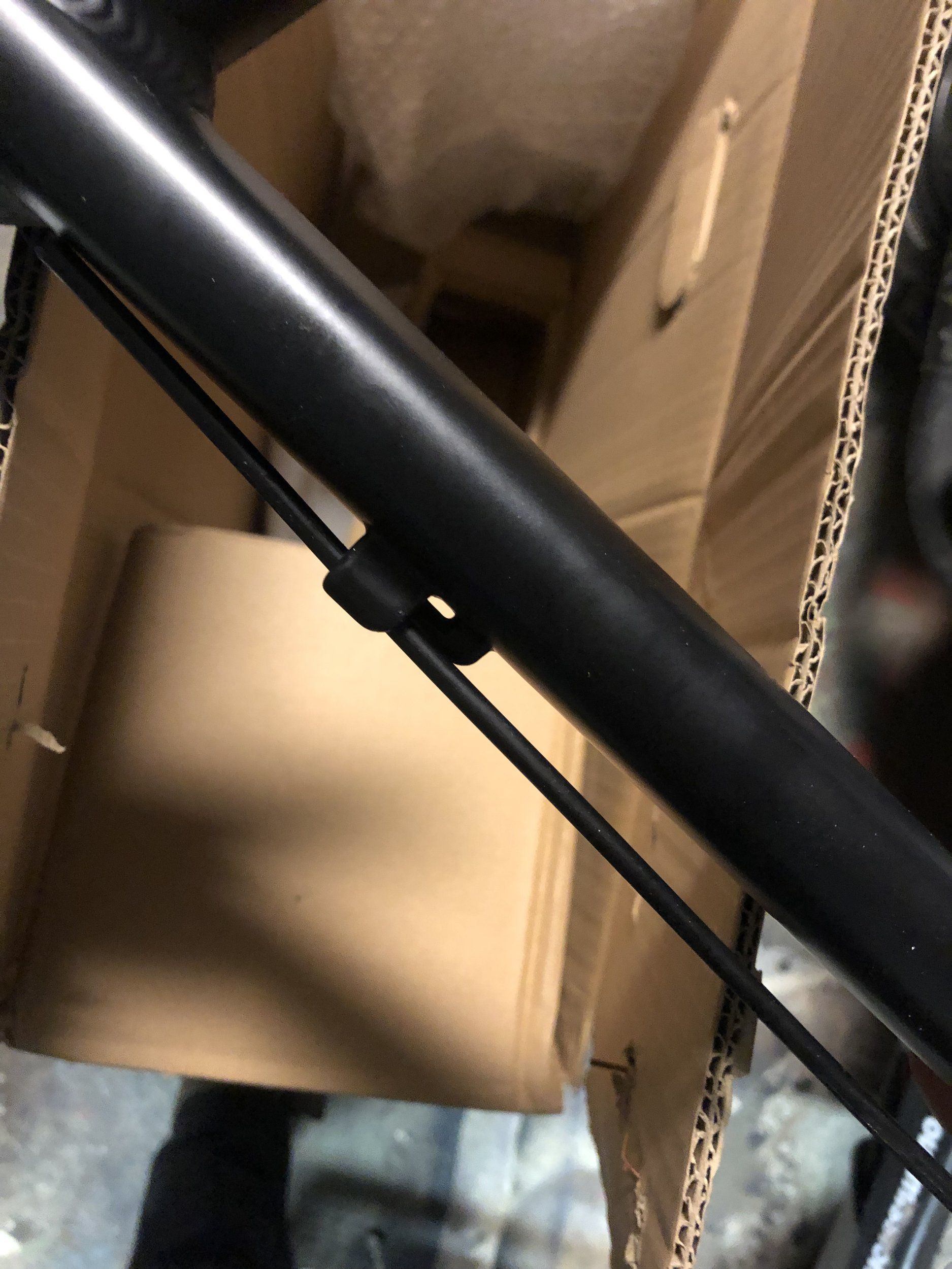

Ska ev ta fram dremmeln å fila upp kabelstoppen vill köra helt hölj till bakväxeln

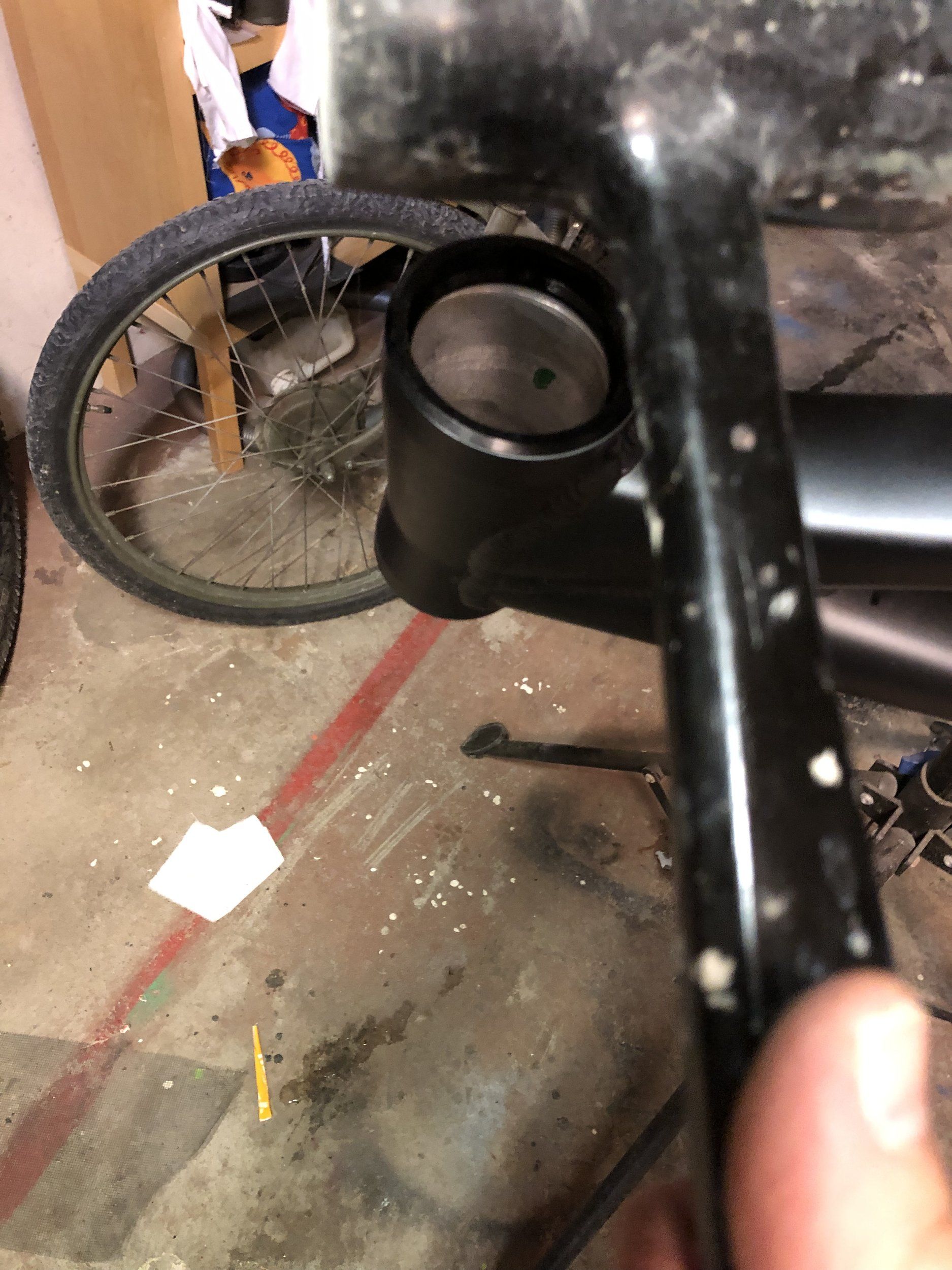

Nu ska kabelstoppen fräsas upp så man kan köra heldraget hölje
Gick finnemang å har nu duttat på matt svart färg så syns det i princip inte ens att man fräst upp dem

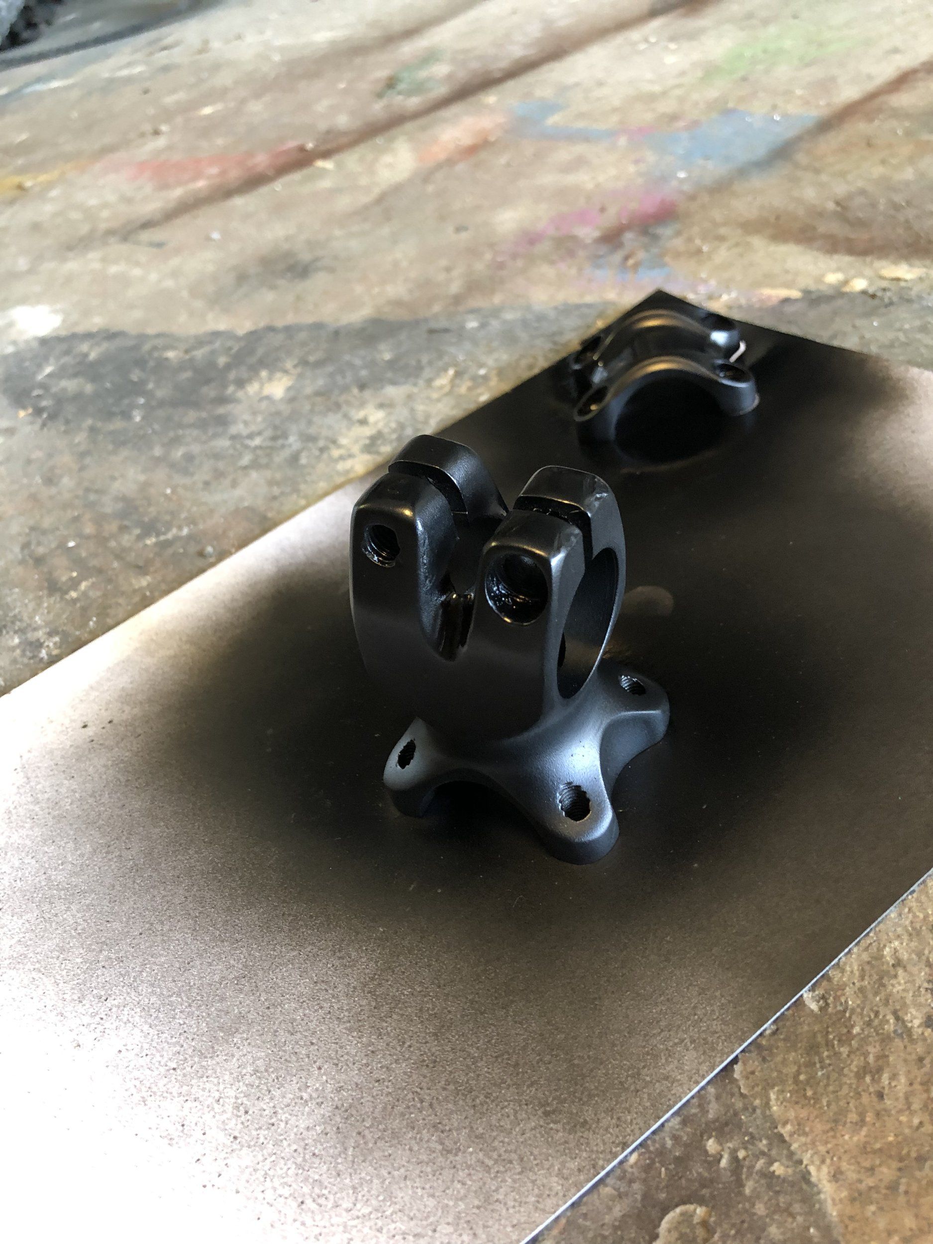

Hade en lite skamfilad 50mm Bontrager Styrstam som nu fräschats upp med mattsvart färg

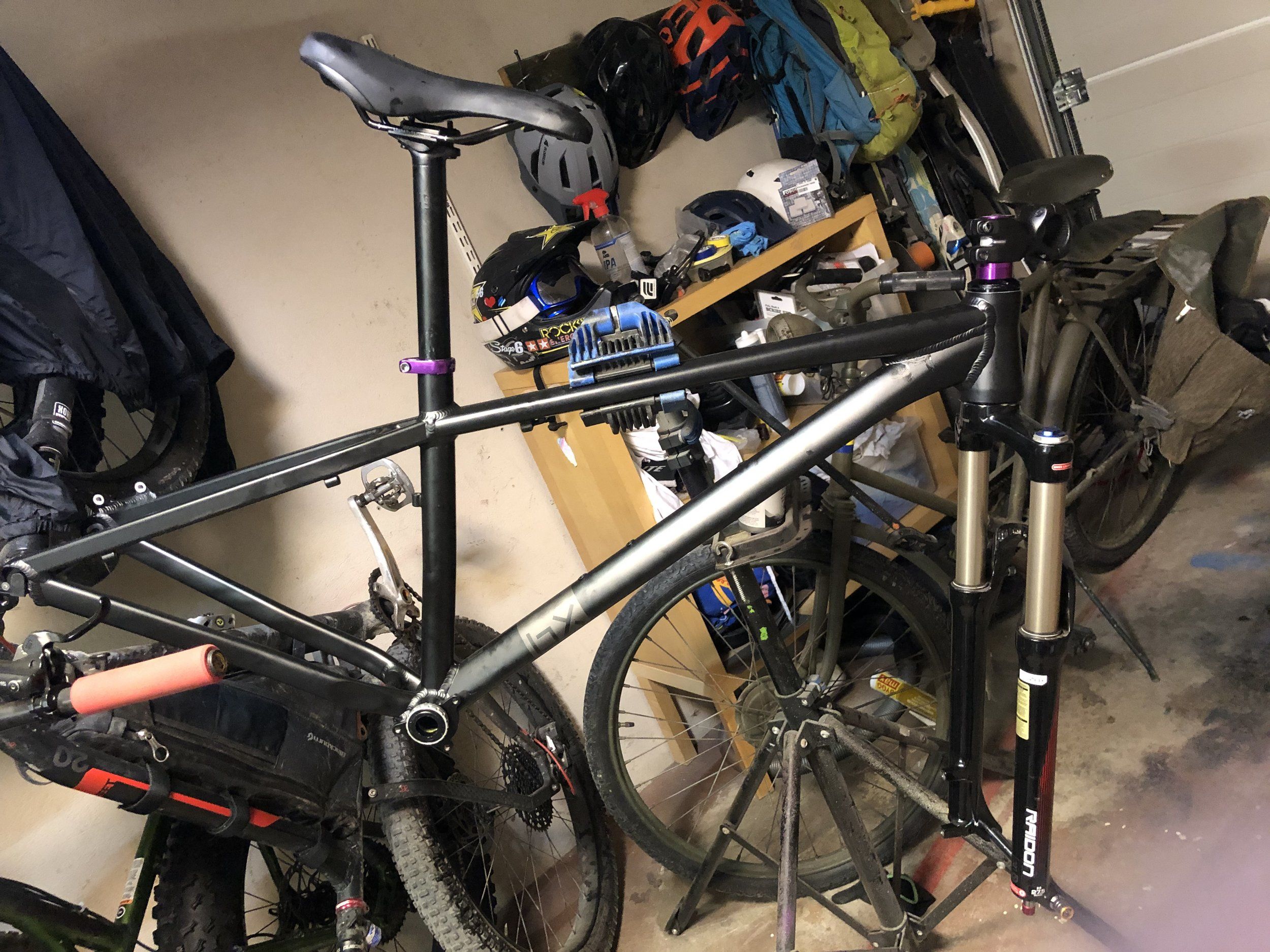

Å så ett lite smakprov med gaffel.

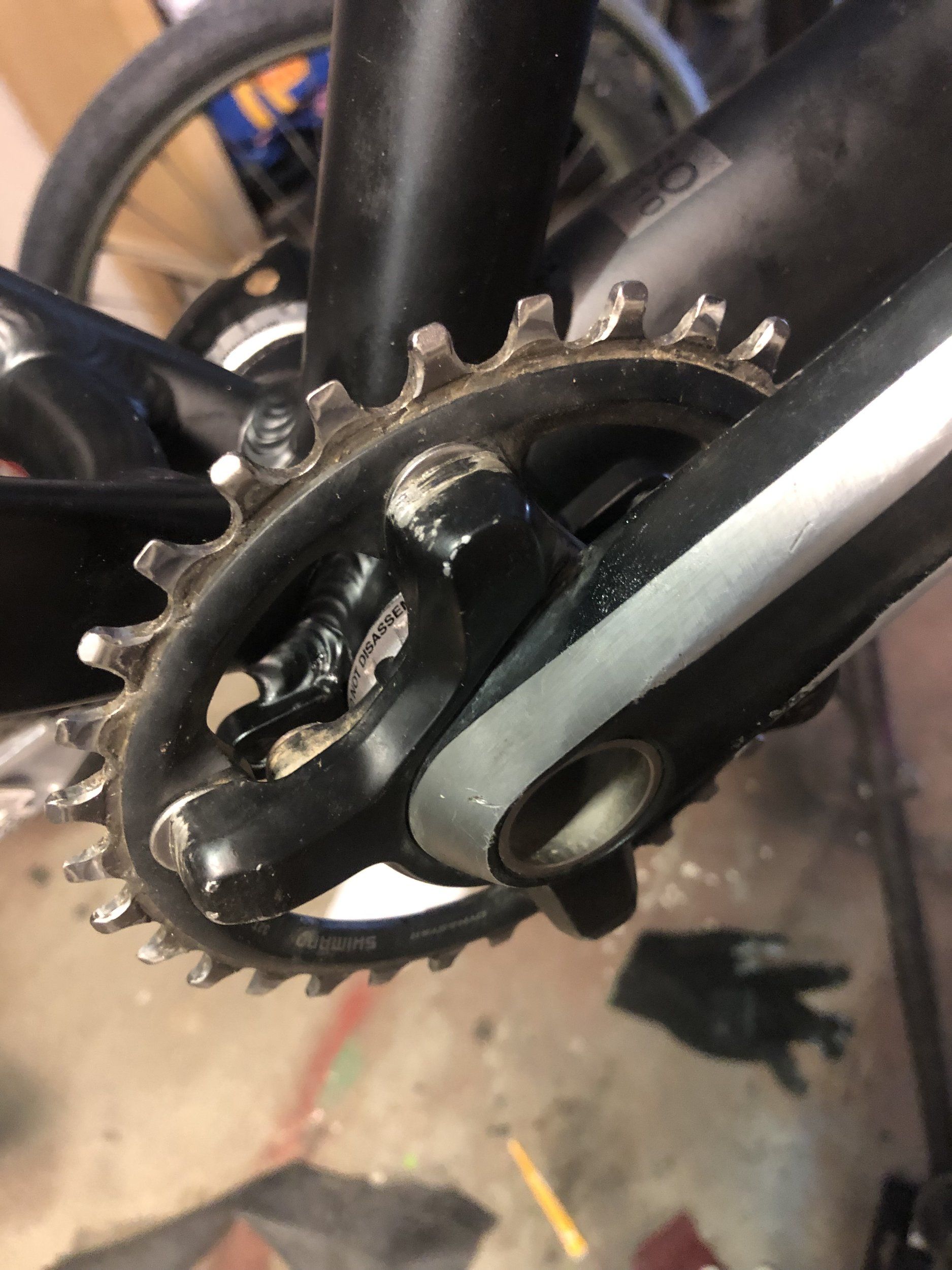

Fick modda lite då vevpartiet är ett boost vevparti för 2 delat så svårt att få bra kedjelinje på 135mm baknav. Ett par brickor mellan klingan och veven samt satte 2.5mm distansen på vevlagret på vänster sida istället för höger. Inte perfekt men funkar

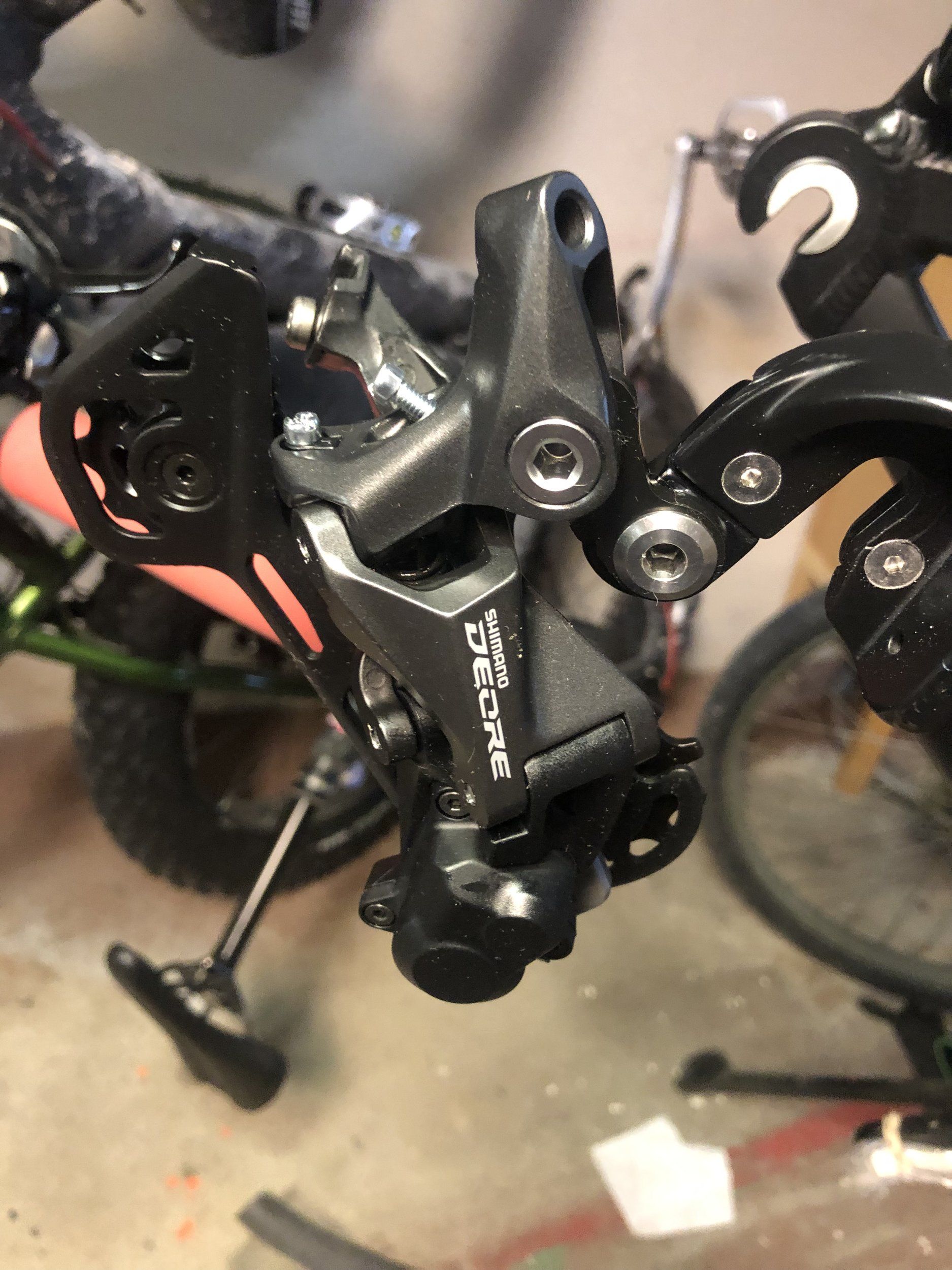

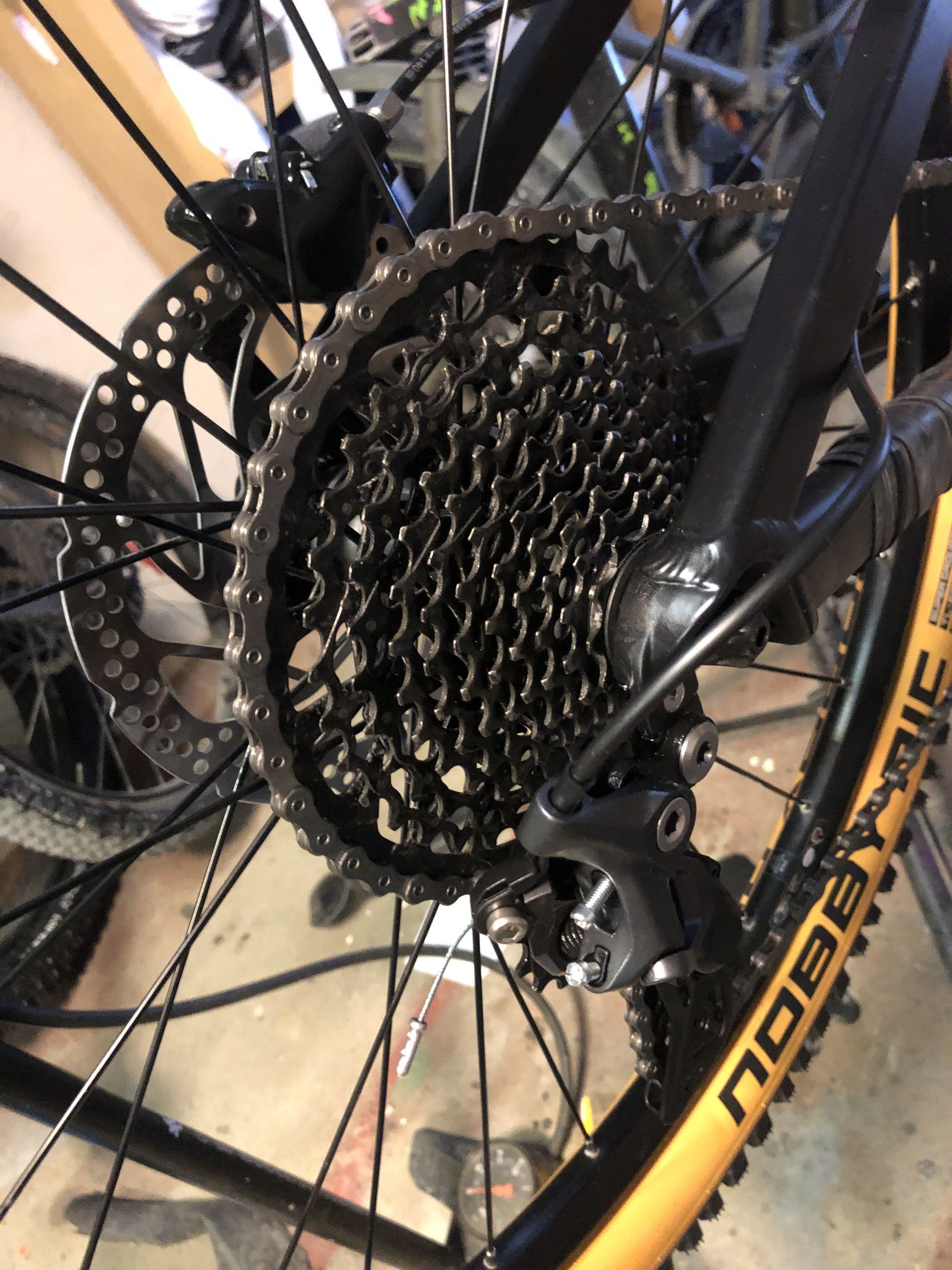

På med en deore m5120 Bakväxel och deore reglage
Nx 11 delad kasett

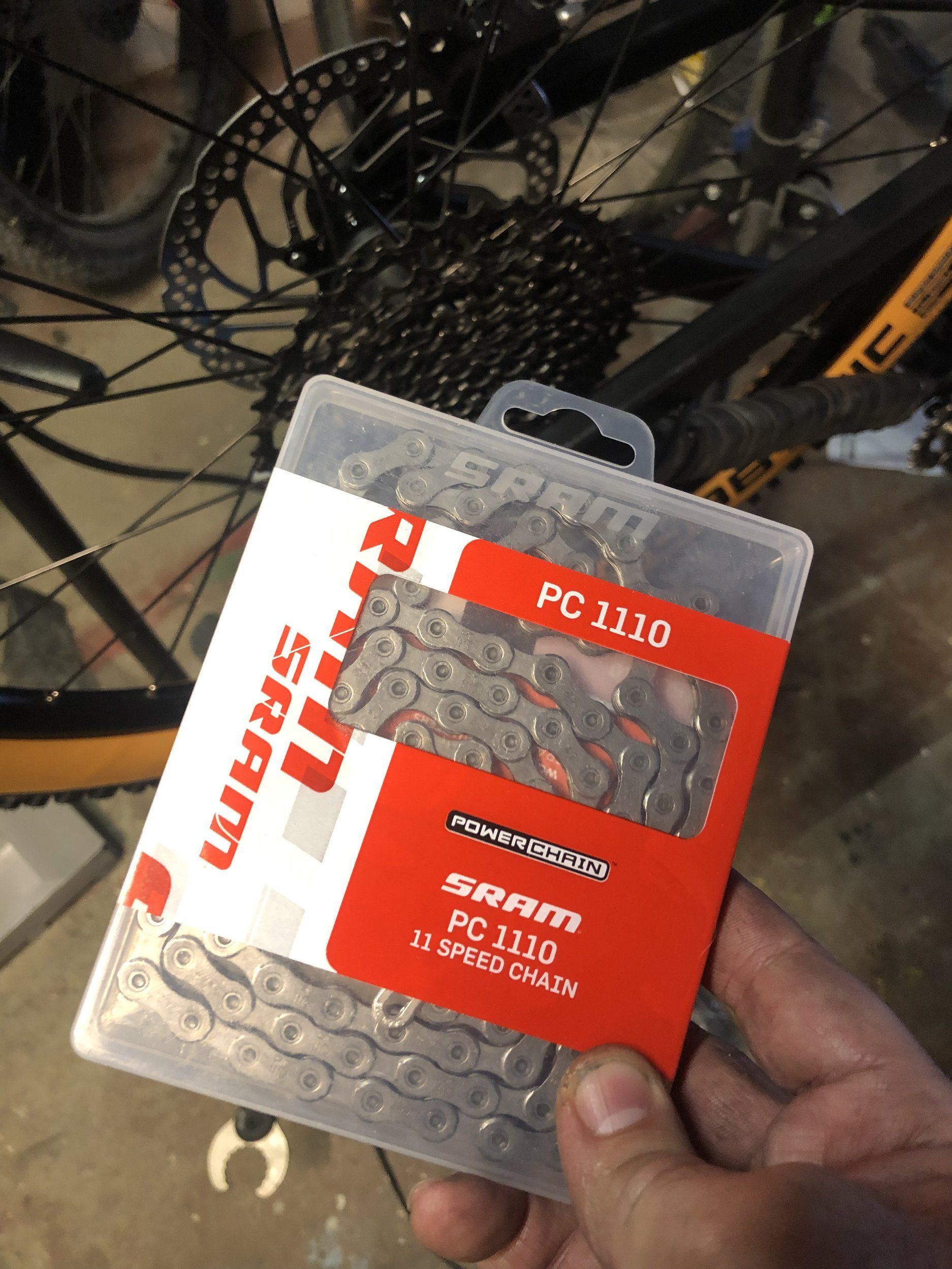

SRAM kedja, utbudet av kedjor är ganska risigt nu så man får ta vad man får tag i

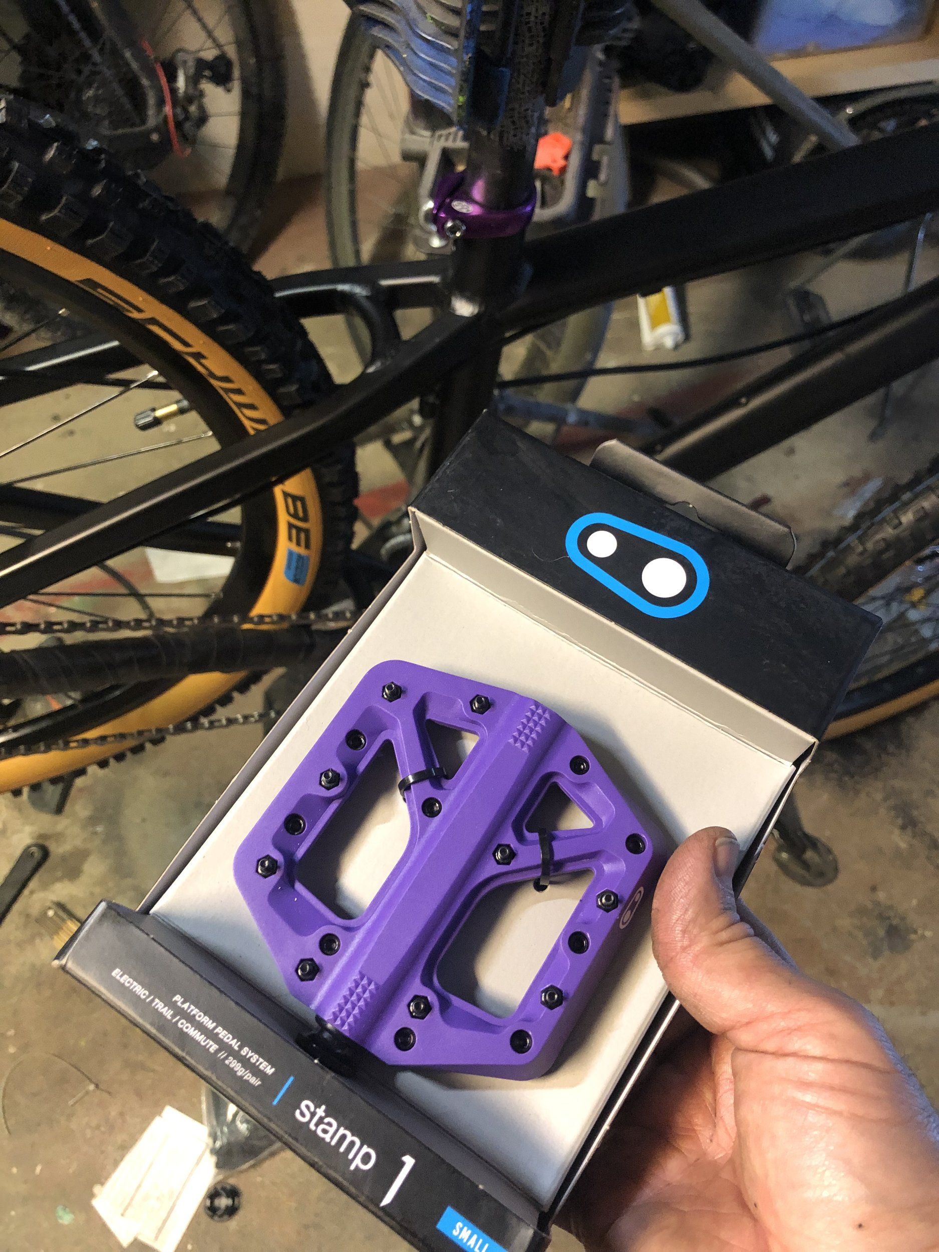

Crankbrothers stamp pedaler i strl small å lila såklart ?

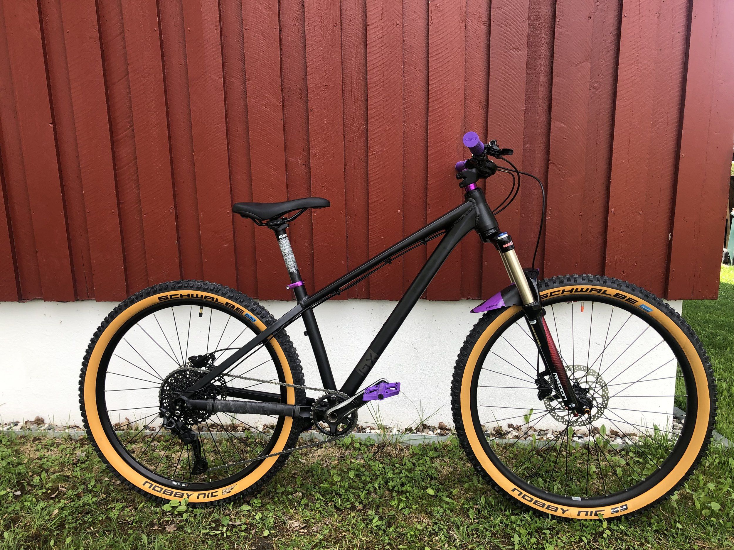

Injusterat och klart ✅

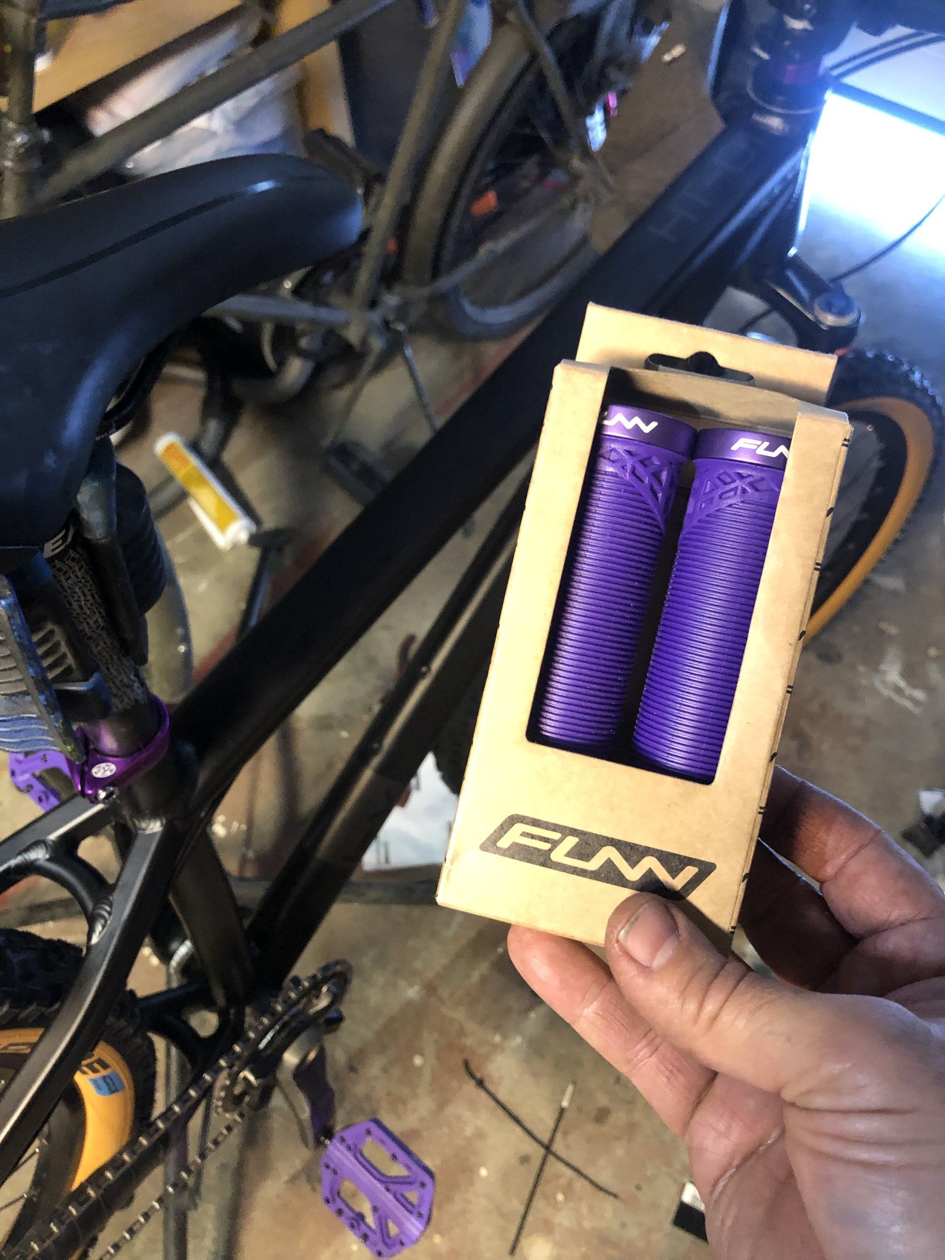

Lila handtag och lite FUNN skadar ju inte ?

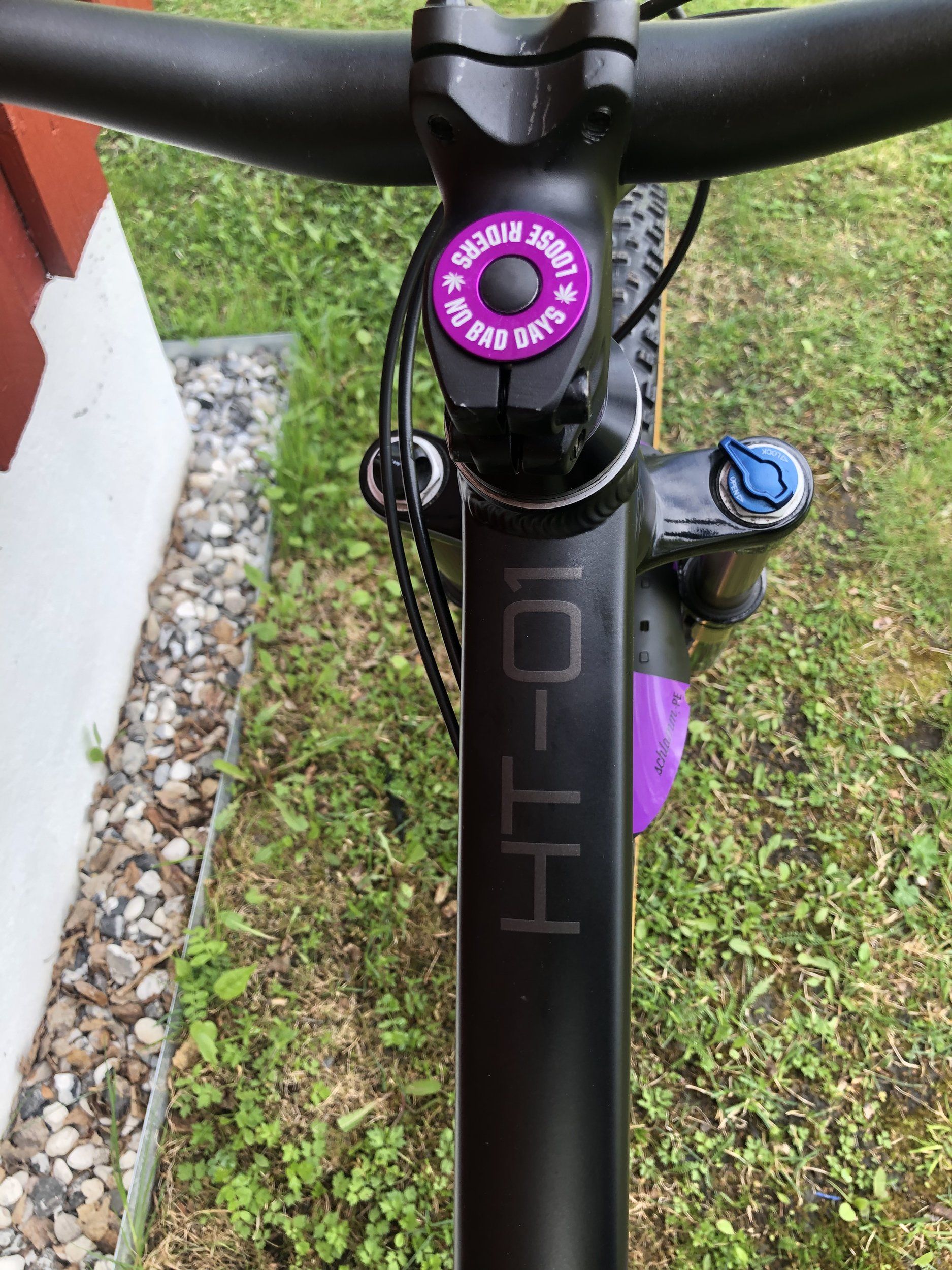

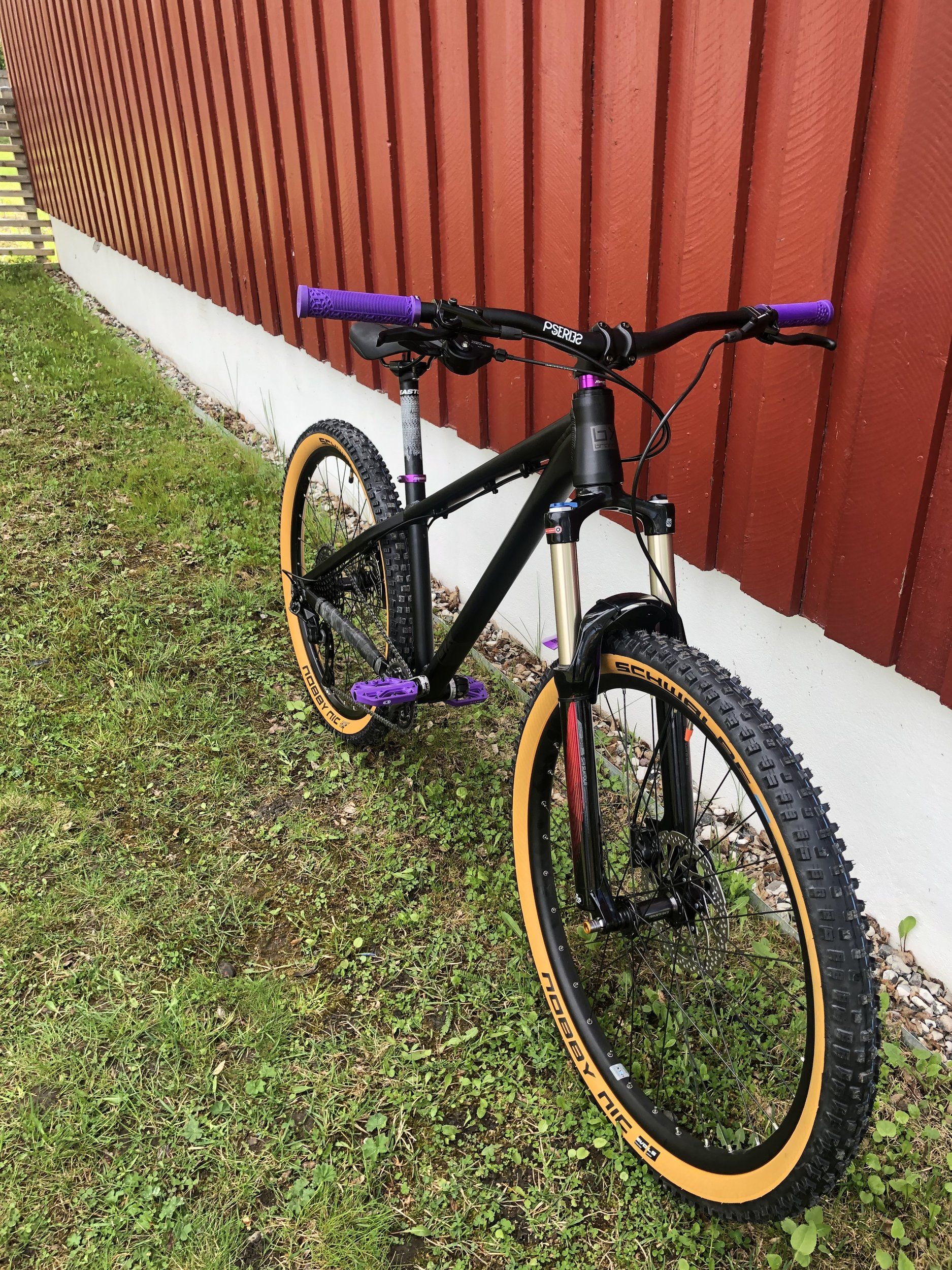

Färdigt resultat ?
Hade missat att det vara Maja blad på topcapen ??
Överlämnas till frun på lördagmorgon då hon fyller år, får hoppas den faller hennne i smaken
