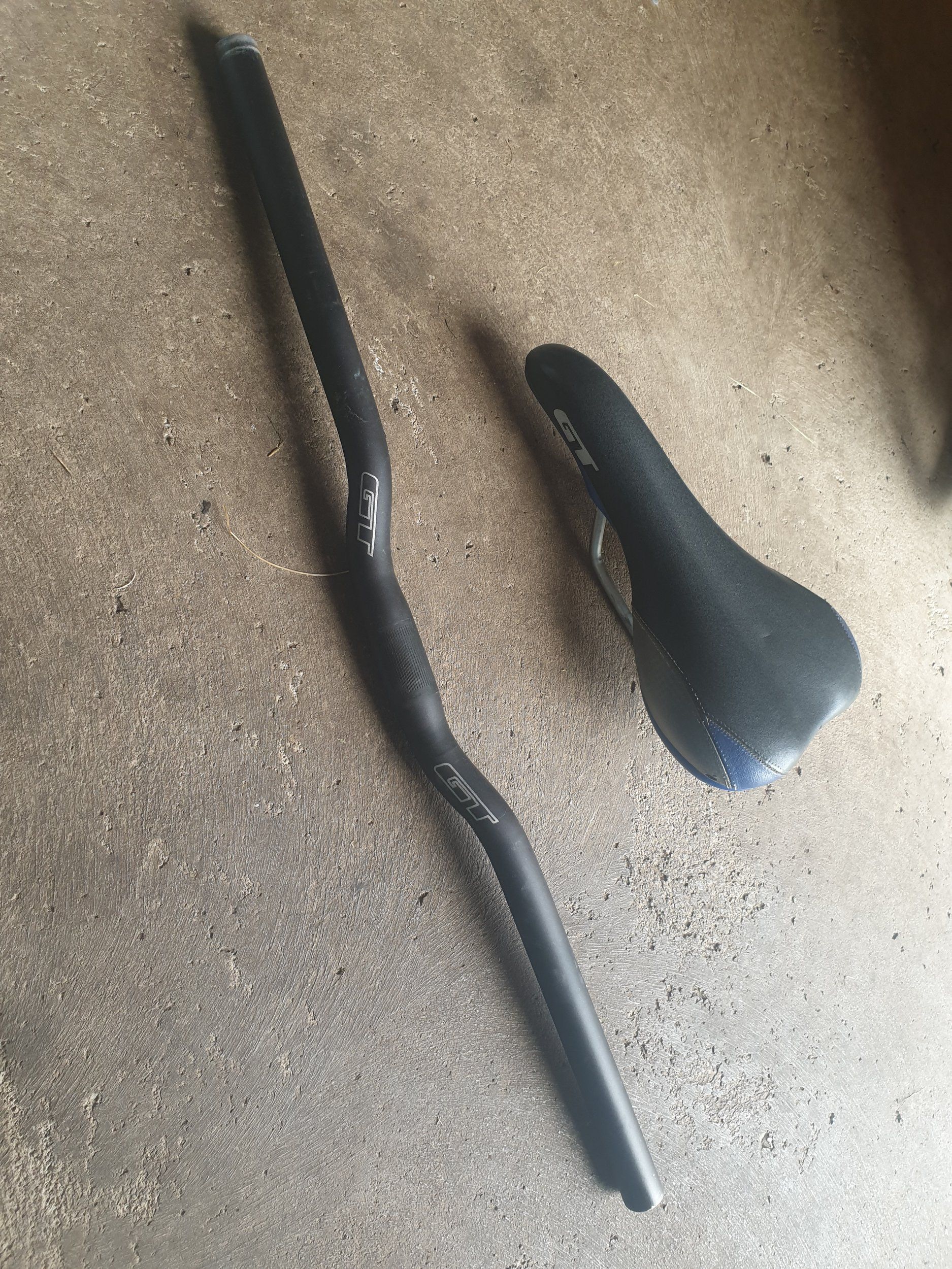

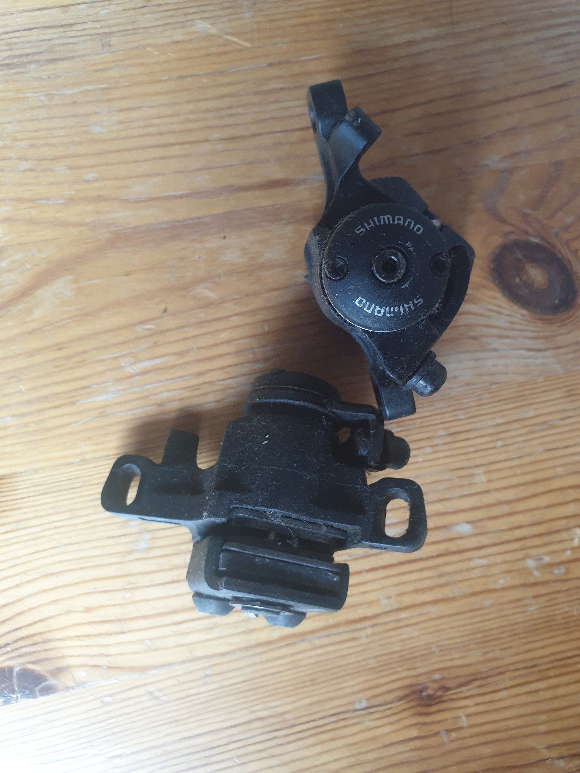

Det här är de GT-prylar jag har liggandes vad det verkar. Jag har en enkel 90-stam som funkar till om det är aktuellt.
Hojta till om något är av intresse. Var håller du hus?

Borde kunna hitta nåt styre om du inte redan har det, kan kolla efter mer prylar senare. Kanske en lista på vad du behöver?

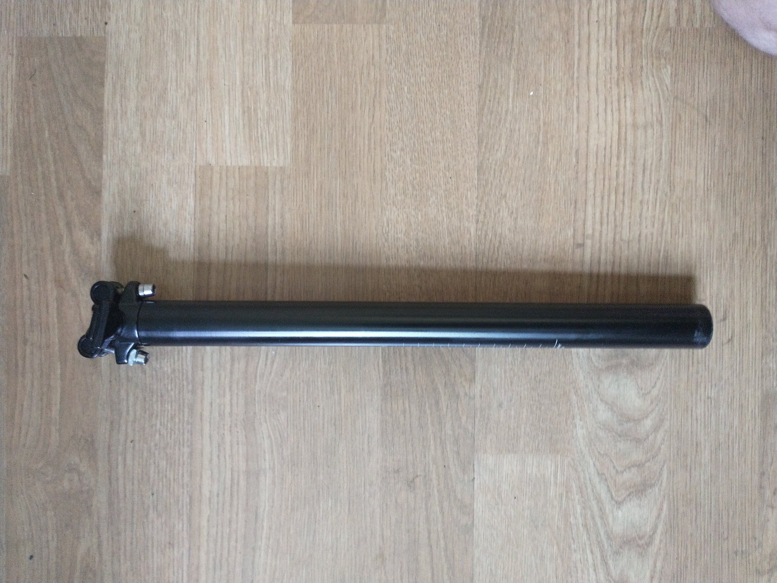

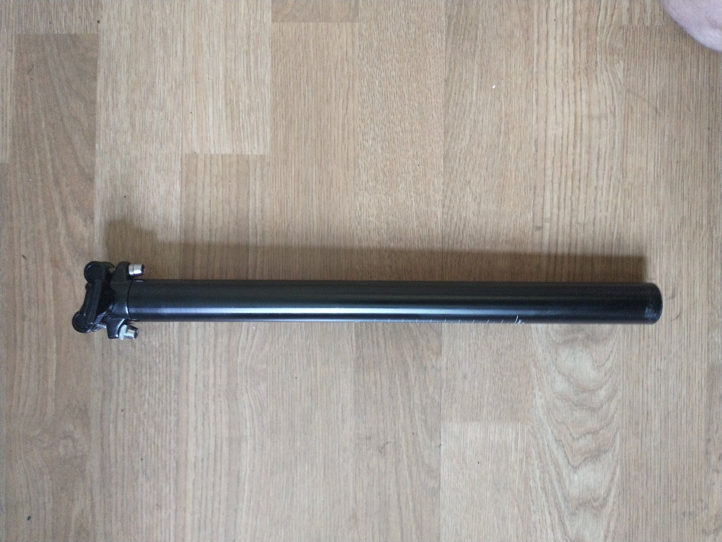

Jag har en överbliven 30,9 (400mm)stolpe, bor i övre halvan av Sverige men det går ju fint att skicka, om den är av intresse. ?

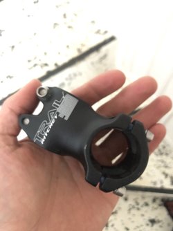

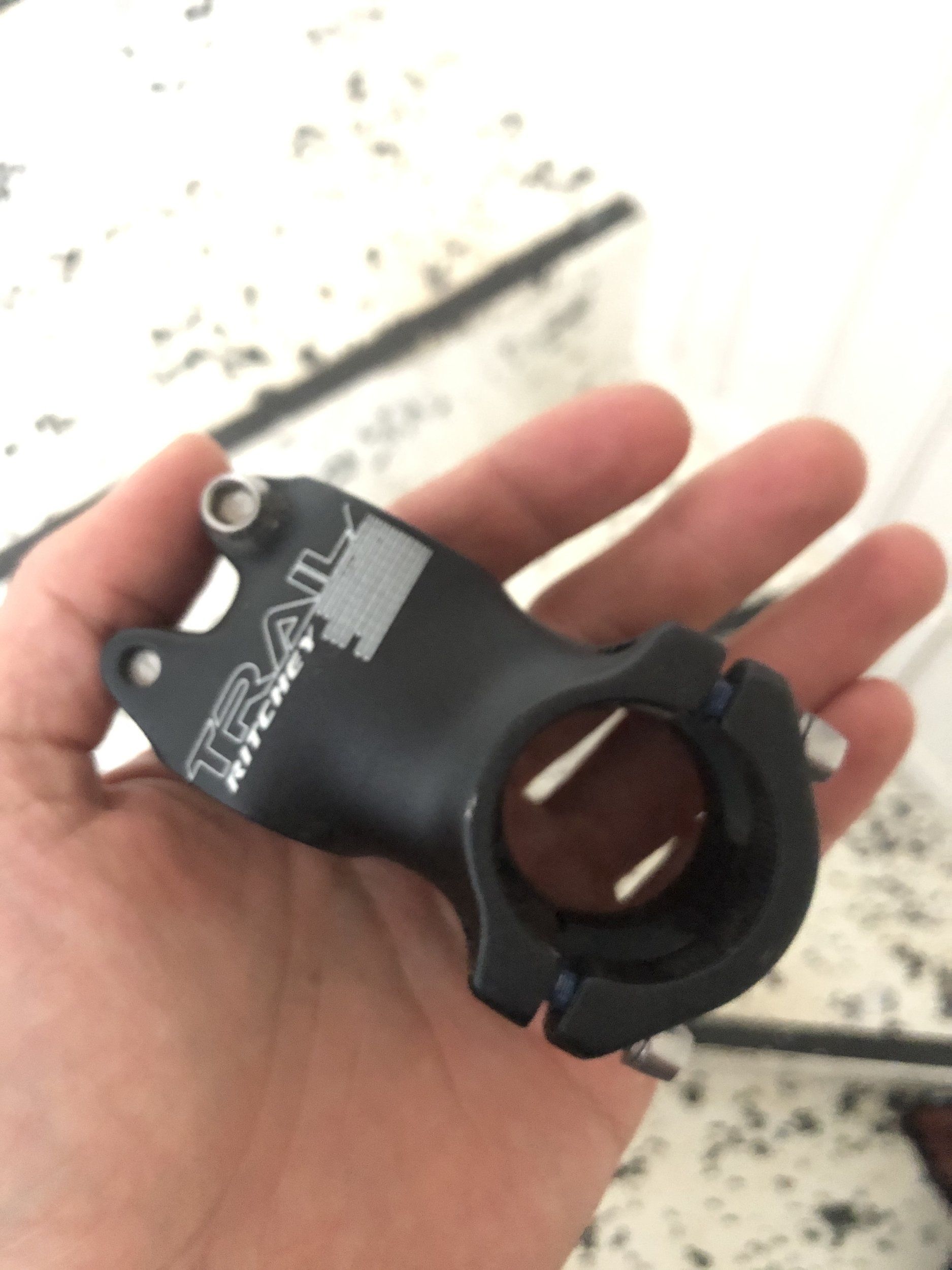

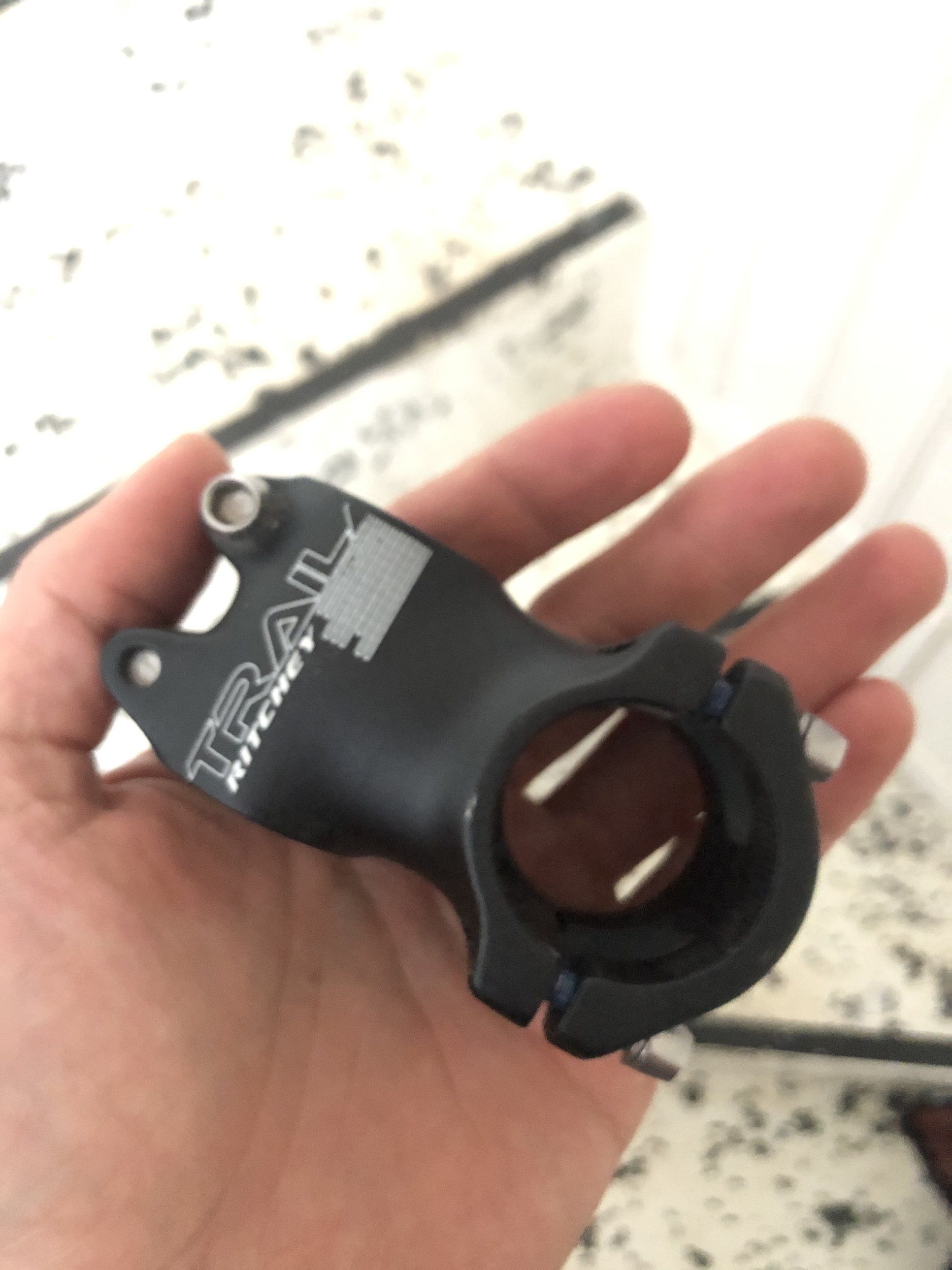

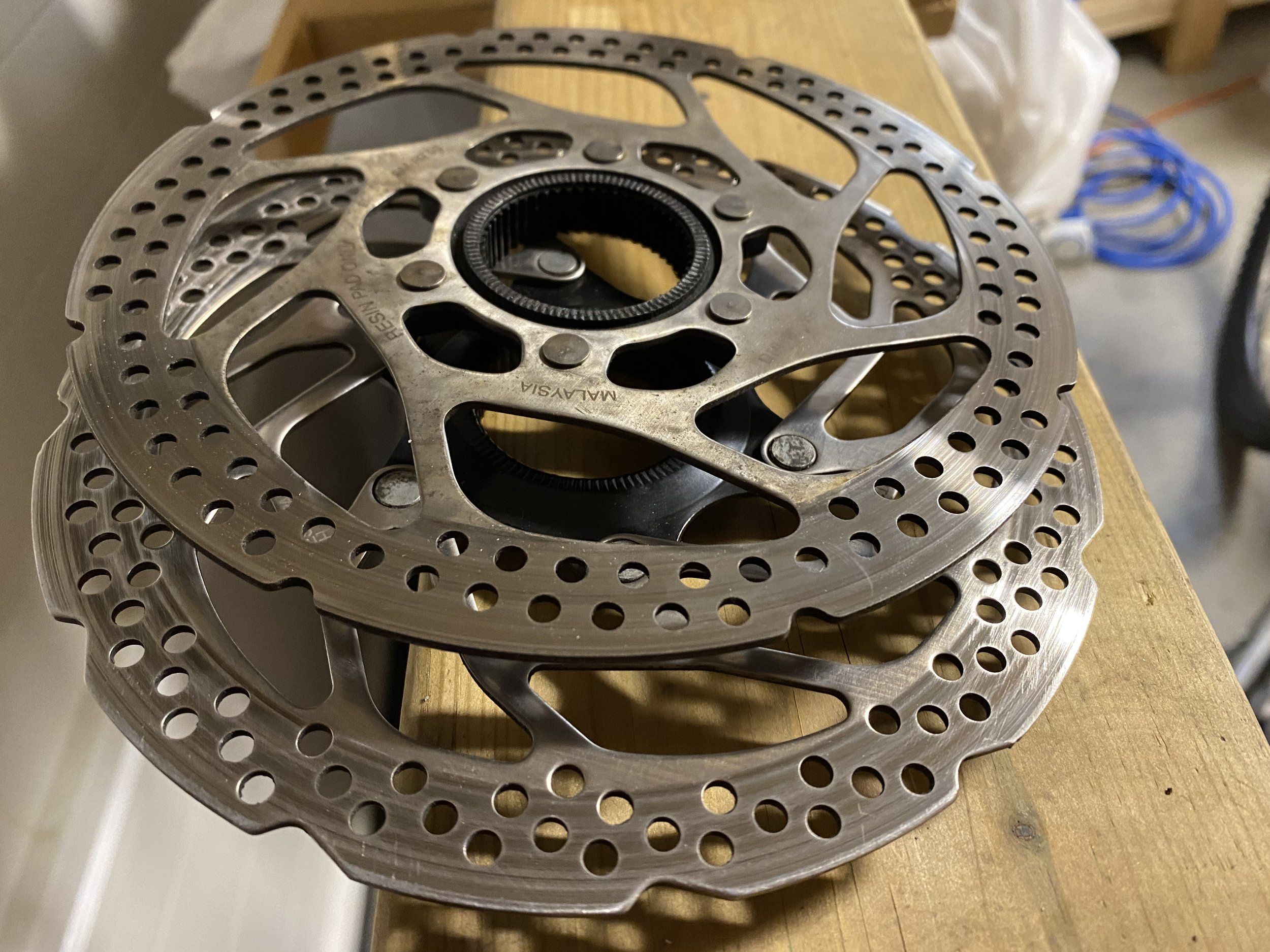

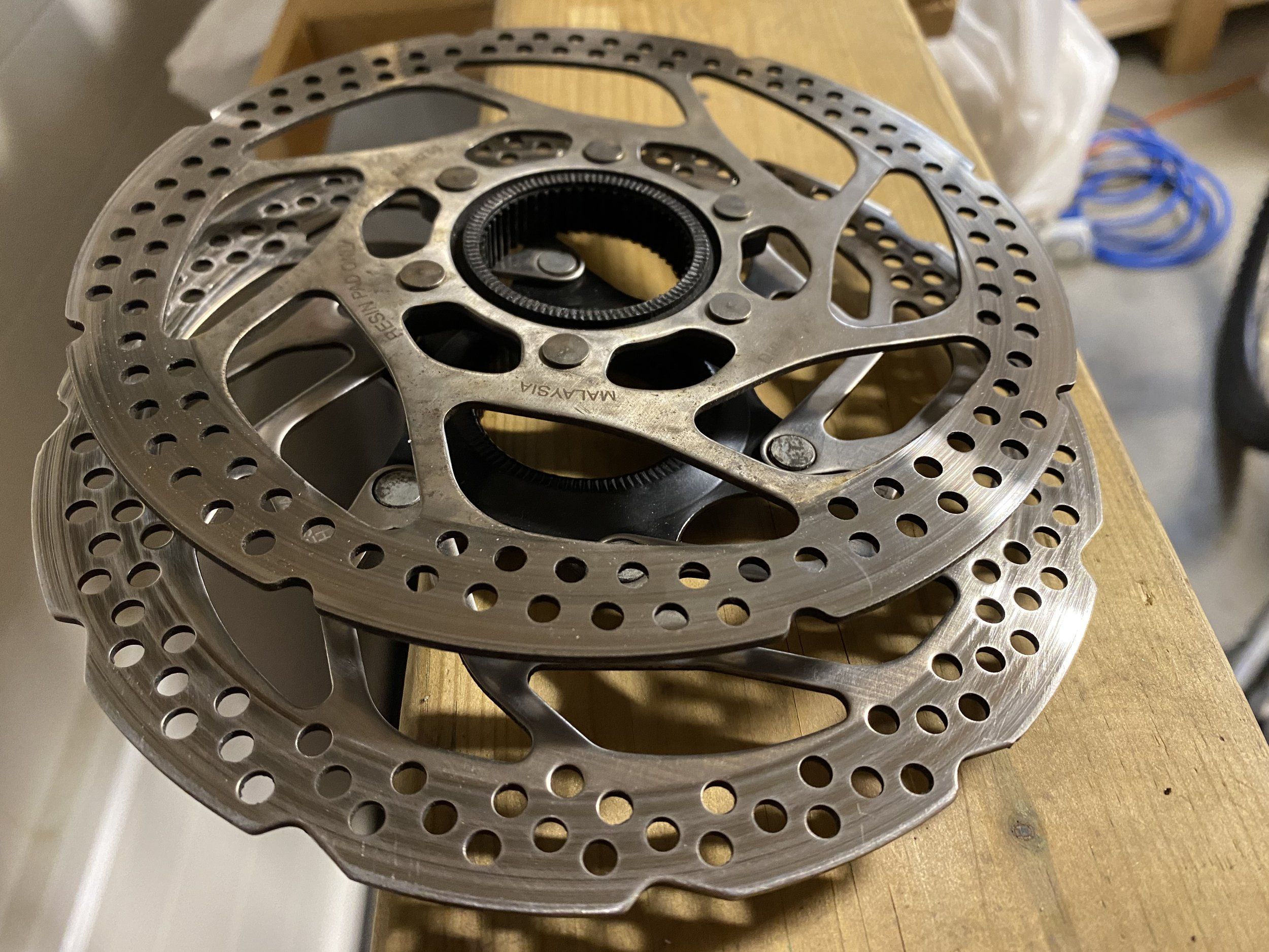

Kanske är lite sen på bollen. Jag har ett par enkla plattispedaler och ett par 160 mm skivor med 6-bult. Har säkert bromsadaptrar också. Även 35 mm 31,8 stam kan avvaras. Har också en rockshox framstänka. Hojta om något behövs. ?

Tar gärna pedaler, stam och skivor. Tror du att du hinner skicka så att jag har grejerna till på fredag? Annars försöker jag få tag i grejerna här i Gbg. ?
