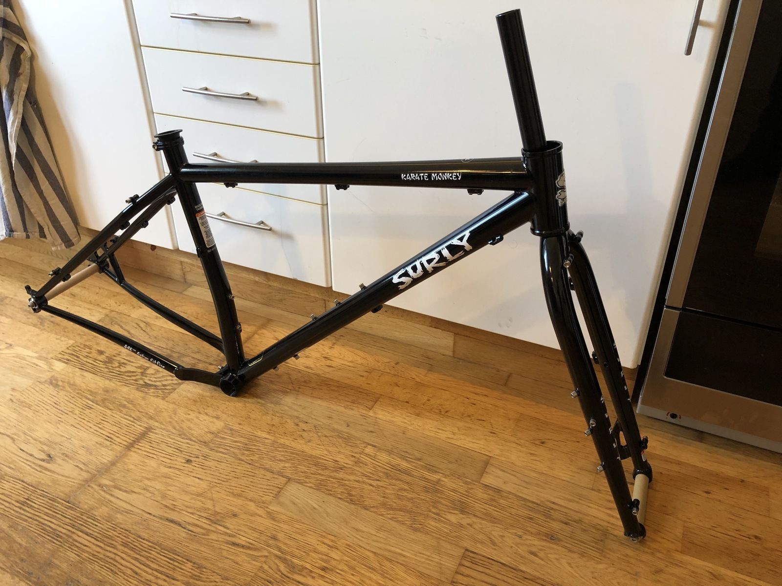

Det kom i alla fall ett paket fram till mitt ombud efter några dagars extra väntan pga det var skickat för utkörning och chauffören inte orkade bemöda sig med det utan bara bokade av utkörningen som att ingen var hemma.
Det blir då en Karate Monkey i strl L vilket kanske egentligen är på gränsen till stort men jag ville ha de extra fästena som kommer med storleken och planen är att köra 35mm styrstam så det borde funka.

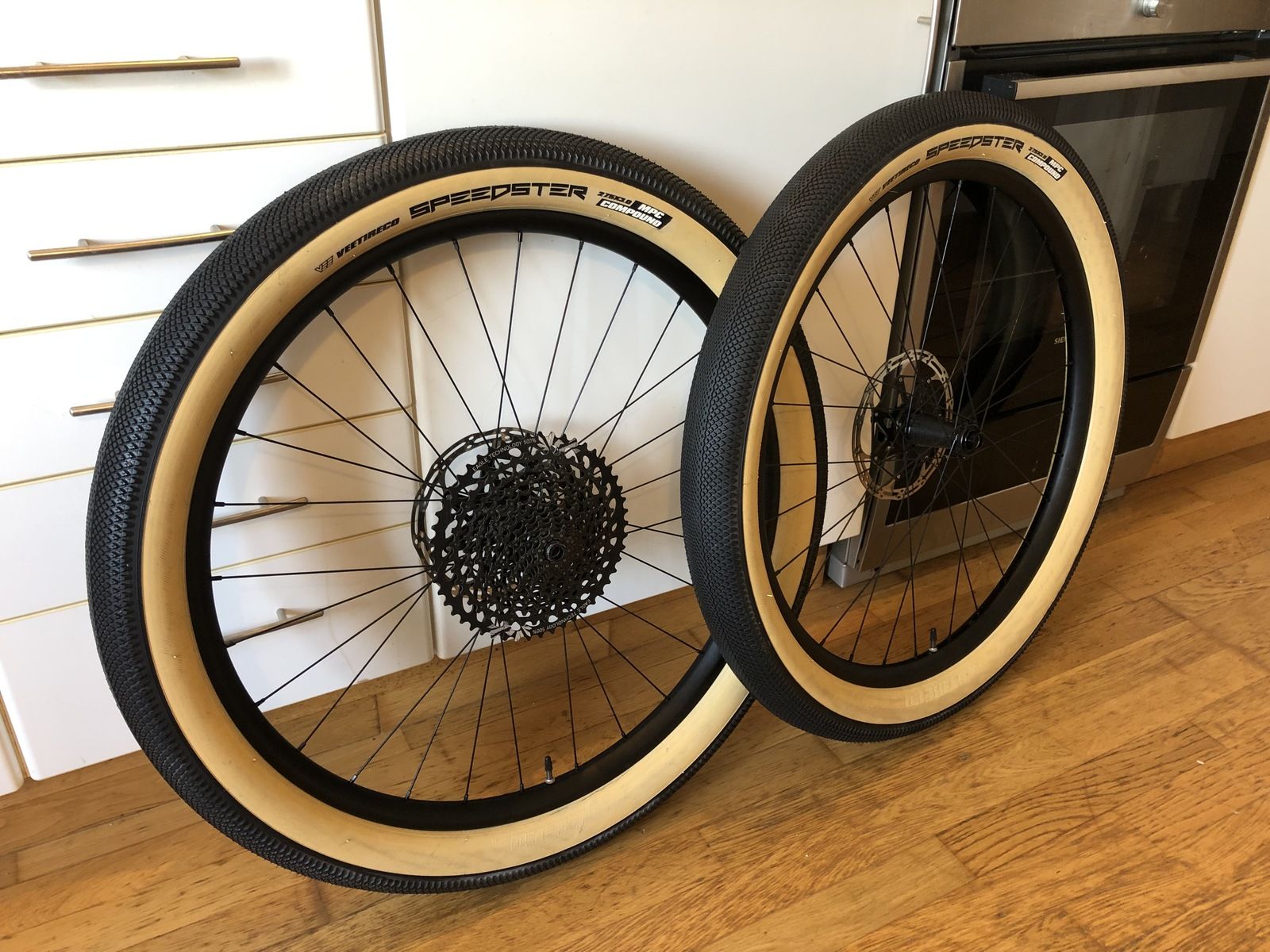

Hjul hade jag redan även om i30 kanske är i smalaste laget för 3.0 så verkar det fungera, däcken blir i alla fall initialt ett par Vee Speedster, kvarstår dock att se hur de fungerar, de köptes enkom på utseende och märket skriker väl inte kvalité direkt.
Även en främre pakethållare har lyckats landa
Jag ser framför mig i mitt huvud en modern variant av en budcykel som kan nyttjas till att glida runt med varma sommardagar och kanske stanna till vid någon uteservering, vad det sedan blir återstår att se.

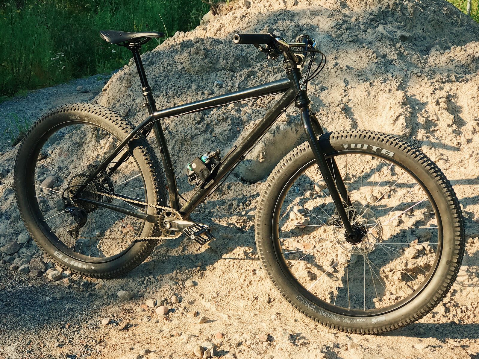

Cool! Jävlar vad ändrad den är sen jag köpte min 2011, också i svart. Intressant att se i detalj.

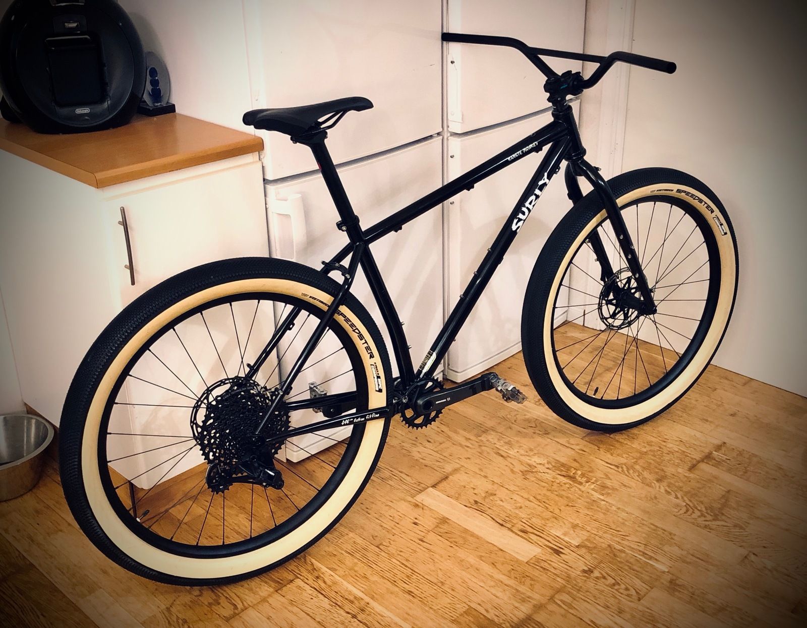

Linolja i ramen var ett satans påfund till att vara grisigt, ägnat hela kvällen åt att vänta på att skiten skall torka lite och sluta droppa ur ramen igen, måste finnas något bättre och modernare med lite lösningsmedel i sig så det torkar fortare.
Hjälpte säkert iofs inte heller att jag gick på det ett varv till efter någon timme och ganska flödigt men nu får det räcka :)
Slutade i alla fall att droppa och det gick att torka såpass torrt att jag kunde pressa i styrlagret och få på gaffel och hjul för att få en första lite bättre uppfattning om hur det kan tänkas arta sig.

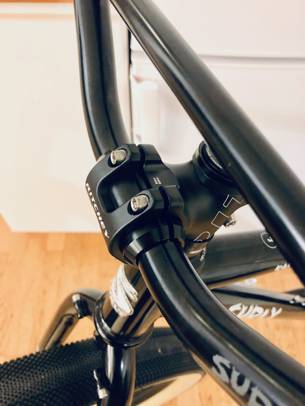

Styre och stam skall inte sitta på utan det var vad jag hittade i lådan för att få till en liten mockup.
(telefonen fick för sig att ge någon skum fisheyeeffekt bakhjulet är naturligtvis inte äggformat)

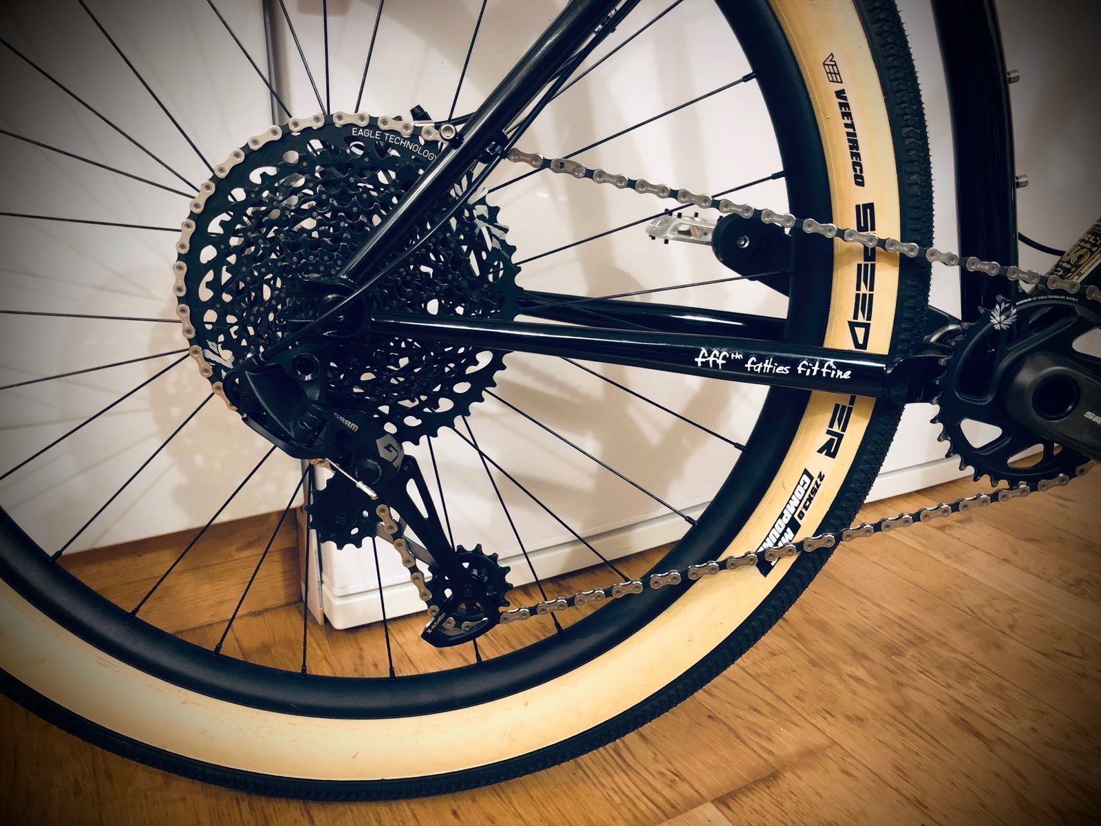

Styret kom då med posten idag så fick lite mer gjort.
Fick dit vevpartiet och en provisorisk sadel och stolpe så jag kunde måtta in och kapa styrestolpen lite grovt, sparade 30mm så jag har lite och spela på vid slutjustering när allt är på plats.
Däremot inte riktigt nöjd med Surlys shim till 31,8mm stam, går ju att finlira in det sedan så skåran matchar stammen i alla fall men har någon tips på en kort BMXstam (22,2mm) som är skruvad framifrån så tar jag gärna emot det, verkar som det mesta är 50mm och jag skulle i alla fall vilja ner på 40.
Tänkte ge mig på pakethållaren också men även den skulle tydligen fyllas med äcklig linolja så den får stå och droppa över natten i alla fall, sedan har jag slut på delar och det blir till att vänta på att fler paket skall landa.

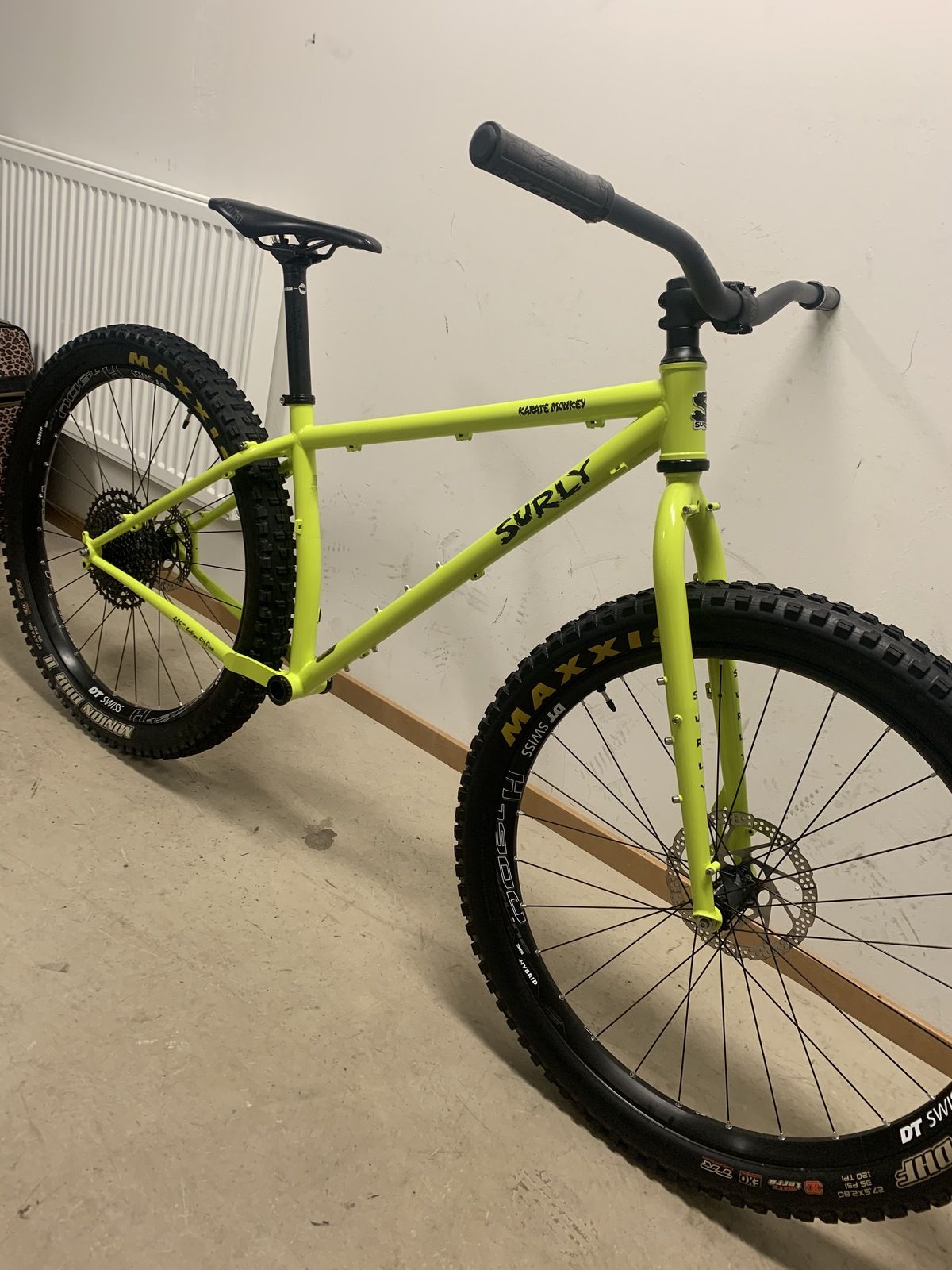

[byggtråd] n+1, helstelt och stål
Den kommer att bli ”lite” lik mitt bygge ser jag ?
Ska bli kul att se hur den ser ut med flak, kanske får bli ett till vintern

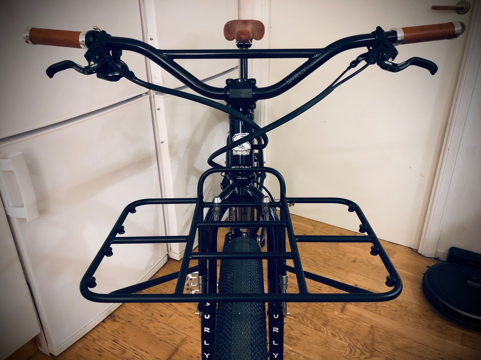

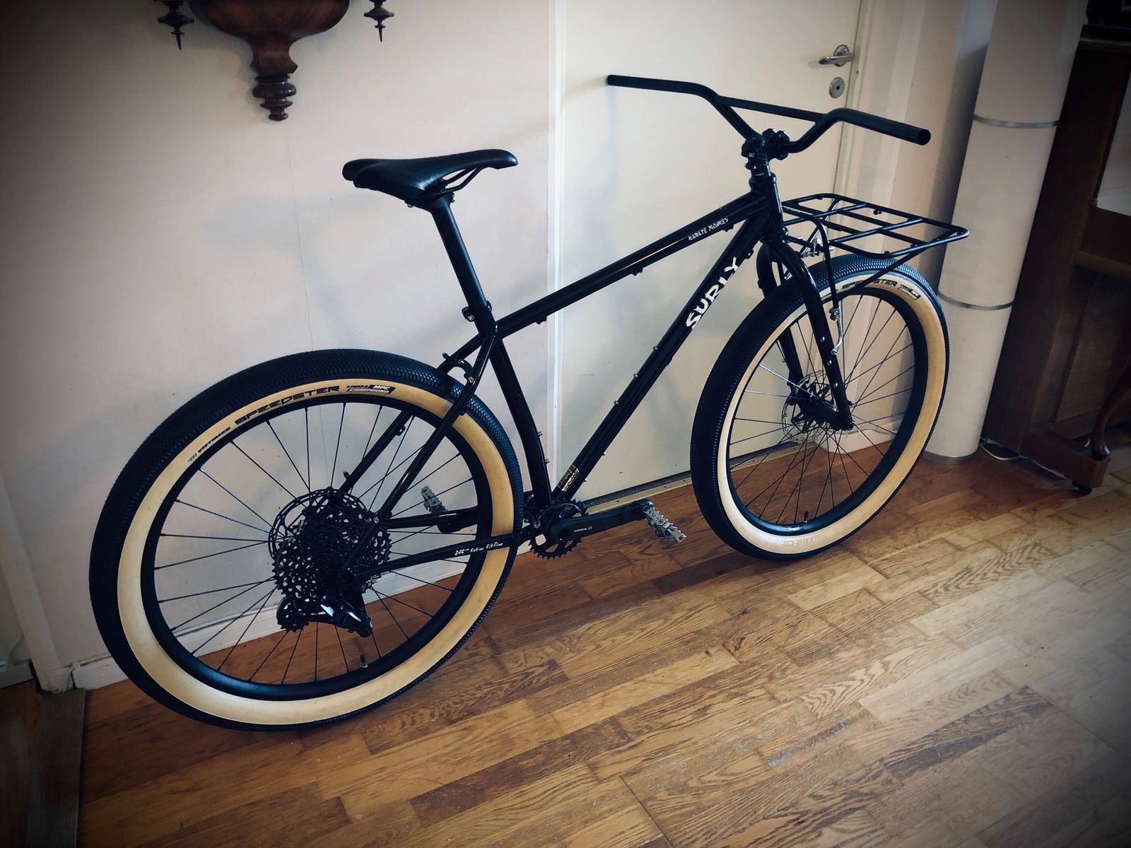

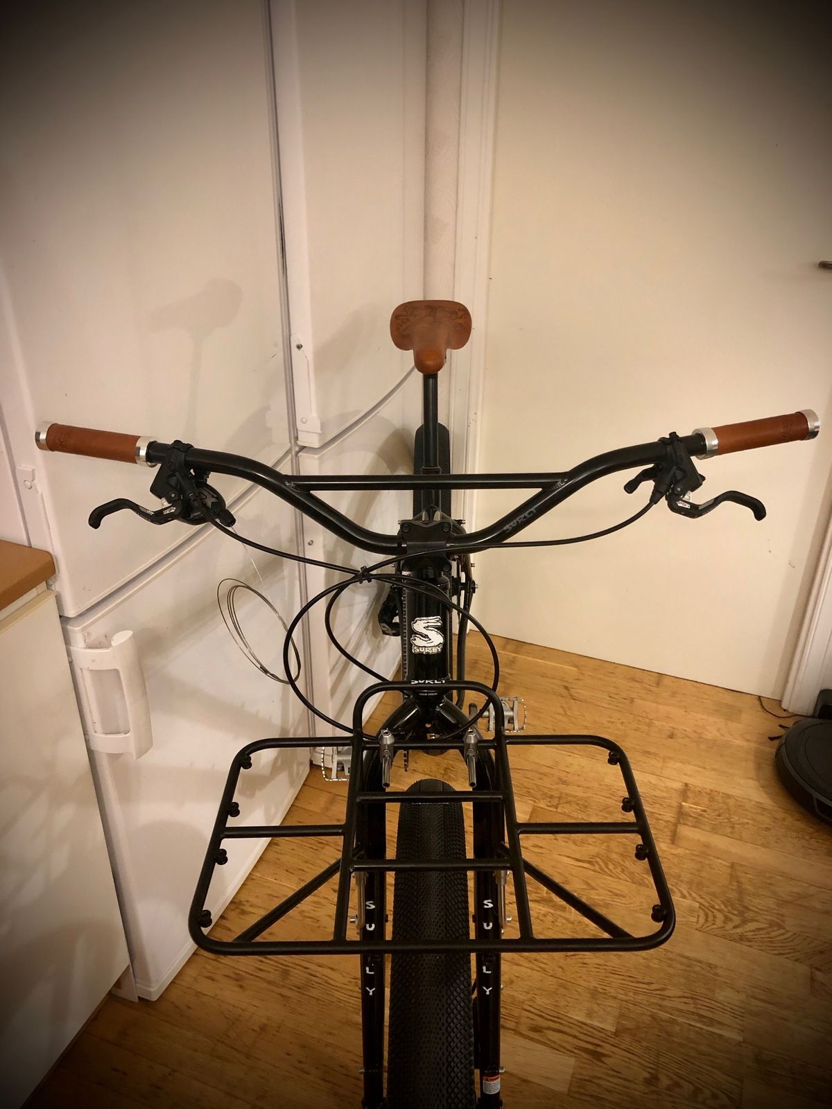

Så då hade oljan runnit ur pakethållaren så den kom på plats och det hela börjar ta form.
Känns som resultatet går ganska precis åt det håll jag föreställt mig och tror lite brunt läder i handtag och sadel kommer
ge en schysst kontrast.
Så nu är det bara att vänta på att tysken skall få iväg mitt paket med sadel, stolpe och handtag, tror den fastnat i väntan på något IS till PM fäste som fanns i lagersaldo vid beställningen men nu är 5 dagars extra leveranstid på.

Hade räknat med att bygga klart den i helgen men det ändå som lyckades dyka upp var detta.
Skvallrar dock om vilka bromsar det blir.

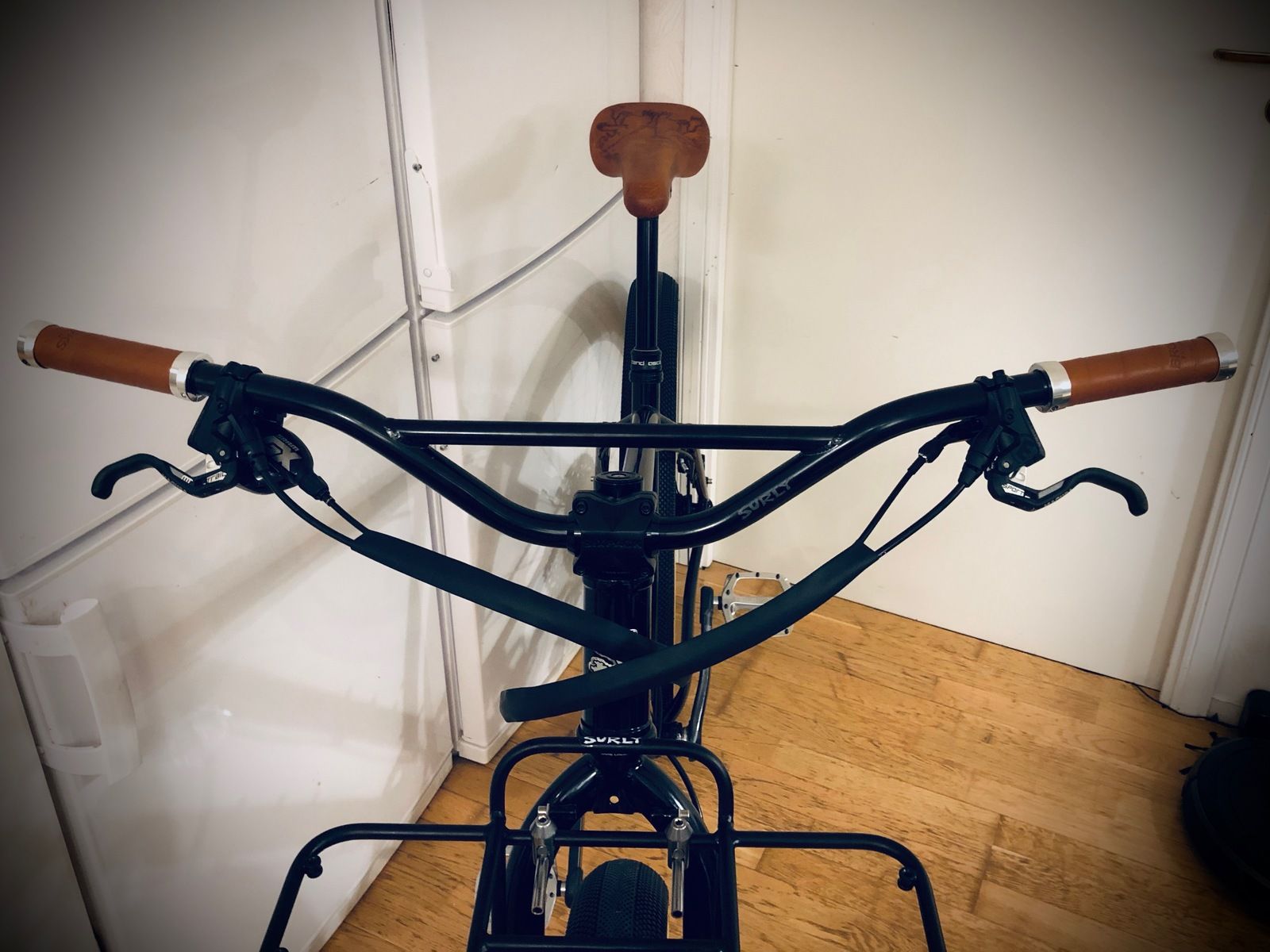

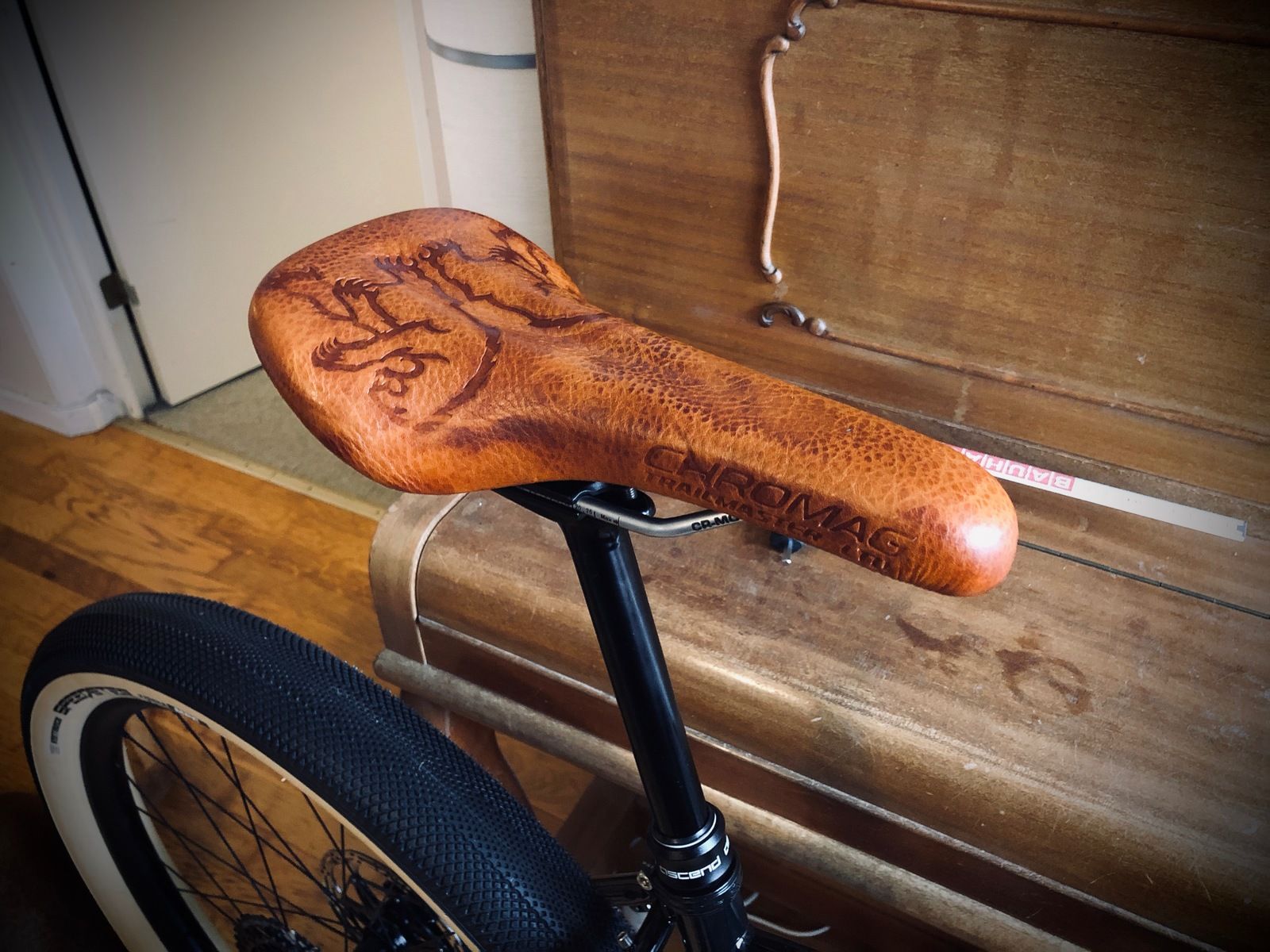

Så då har nog allt landat förutom pedaler men de skall vara på ingång under veckan så i helgen skall det nog kunna byggas klart.
Kunde dock inte hålla mig riktigt utan drog på handtag, sadel och dropper lite snabbt
Hade tänkt mig en Brooks av något slag men hittade denna chromagsadel, fortfarande i brunt läder men lite modernare, Brooks är riktigt snyggt på rätt cykel men dom har en tendens att se ut att sitta alldeles för framskjutna ut på raka stolpar, handtagen blev dock ett par Brooks.
Åker nog på att kapa ner styret till två, tre centimeter per sida också kände jag när jag provsatt, men det är ju 820mm så det borde inte se konstigt ut.

Fick lite till gjort ikväll
Fick dit bromsarna, Magura MT Trail Sport, lär ju räcka och bli över till denna cykel med 180mm fram och bak.
Kapade ner styrröret så den rymmer stam och 20mm spacers vilket jag tror är var det landar.
Fick även dit en ny 35mm stam, det vart perfekt i längd men den var lite klossigare än vad jag förväntat mig så den kan nog komma att bytas, vred även fram styret lite och 820mm kändes inte så illa i alla fall så kapning får vänta tills den fått rulla lite i alla fall för jag vet inte om jag rent estetiskt vill kapa den efter att bromsarna kom på.
Nästa steg är att bestämma mig fall jag skall orka krympslanga kablarna eller inte innan jag drar växel och dropper samt kapar bromsarna.

Krympslag på höljena tycker jag den förtjänar, det är alltid snyggare och mer premium ;) De kromade på handtagen stör ögat lite också :)

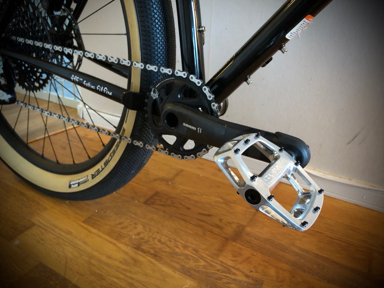

Nya pedaler har i alla fall kommit
Hade egentligen ingen tanke på något annat än svarta men satte på ett par gamla Shimano PD-M324 när jag monterade vevarna för det var det ända platta jag hade att tillgå och tyckte silver bröt av ganska schysst så det blev ett par DMR V12 i polished silver och tycker nog det blev helt ok.

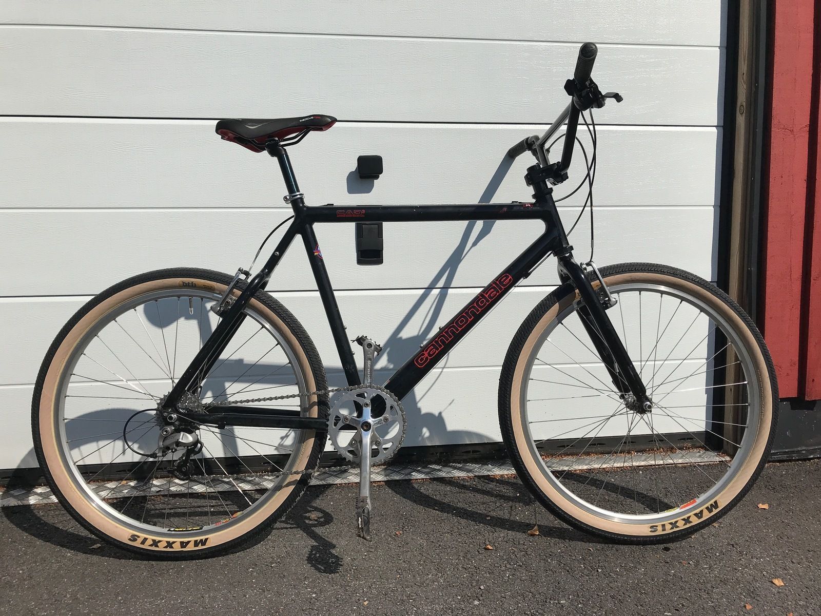

Den blir riktigt bra den där. Den ser ut som den exklusiva vuxenversionen av min Cannondale.
Karatemonkey var långt före cannondale att serietillverka 29tums ram och har haft samma linjeproportioner i alla år så det funkar inte att säga att en surly ser ut som en cann. Cann ser ut som surly.

Nu pratade jag specifikt om min egen ombyggda gamla Cannondale. Att jag dessutom valde att kalla den för "exklusiv vuxenversion" är för att min cykel är en gammal 26" mtb med fälgbromsar, alltså inte lika premium på långa vägar.
(Jag har sedan bilden togs även monterat ett pizzarack.)

Min förhoppning är att handtagen skall smälta in i färgsättningen när den står klar, har faktiskt en alternativplan för dem med gummifärgade handtag, dock känns gummi som material som ett klart tråkigare val så det får nog störa ganska ordentligt för att det skall ske.

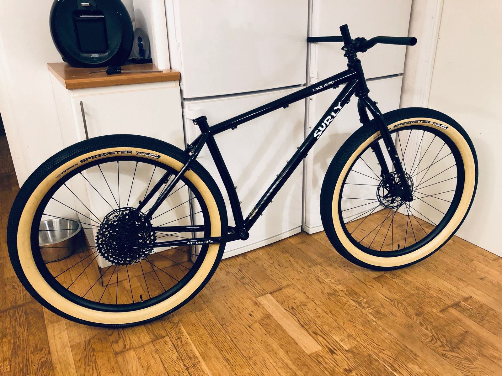

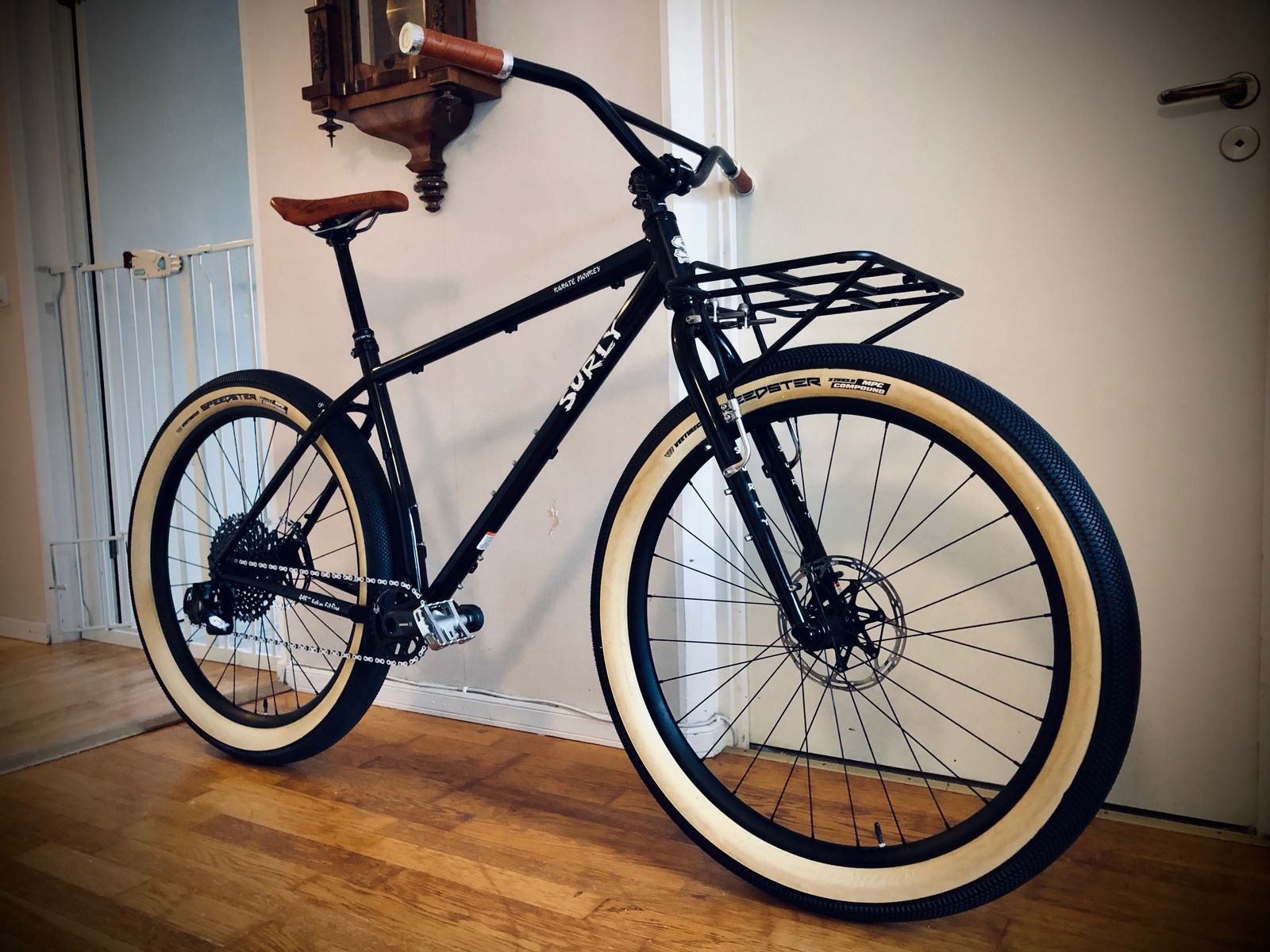

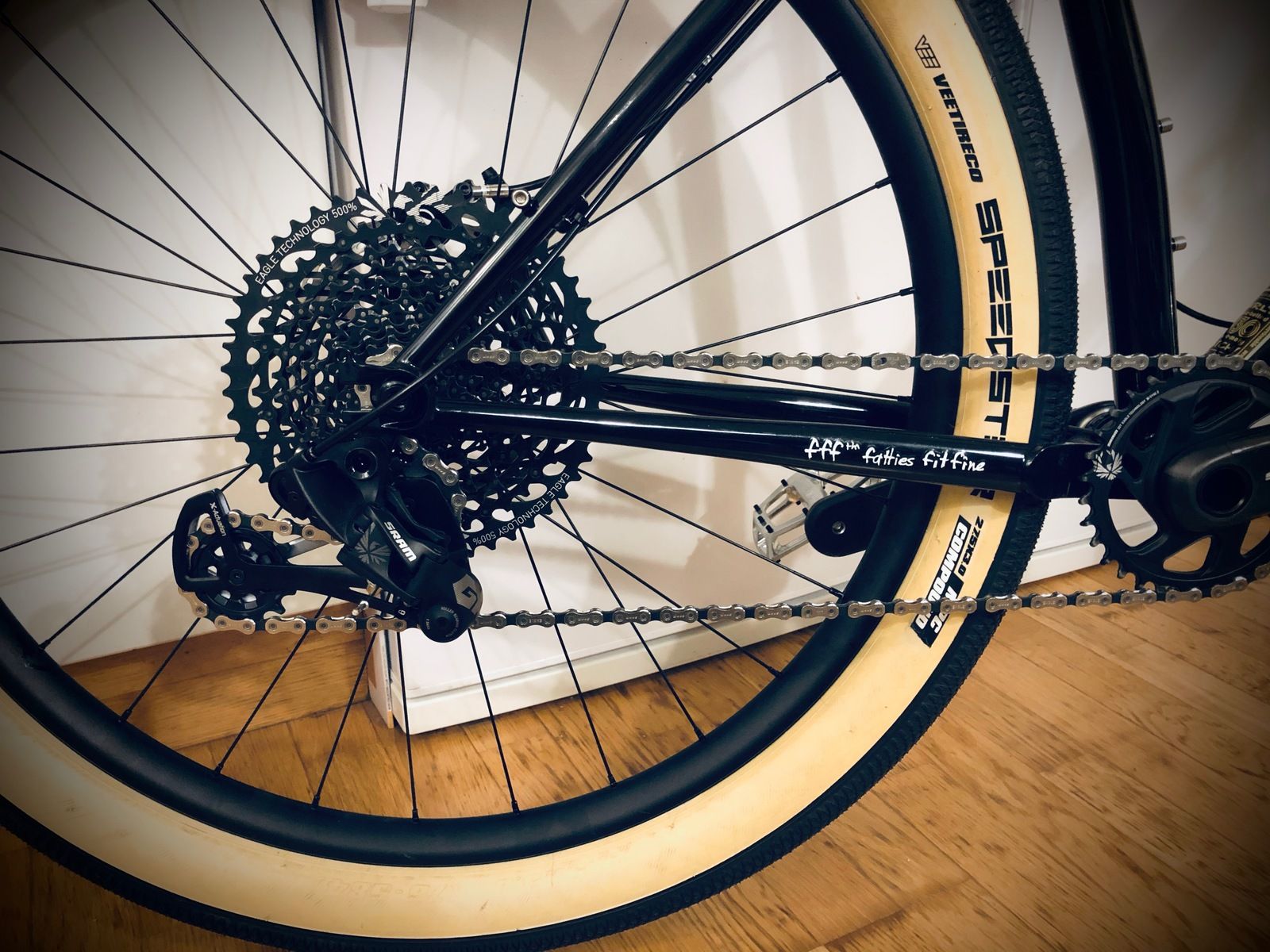

Då var kablaget på plats i okrympt krympslang, kapade även ner styret till 80cm, vill ha det riktigt brett men fick inse att 82 var mer än vad jag klarar, kan nog bli att kapa lite till men det får vänta tills den är ordentligt provcyklad.
Glömde värmepistolen på jobbet och fick i mig en halv öl för mycket under montaget för att våga ge mig på det med öppen låga så det får vänta tills i morgon, samma med luftning av bromsarna, bak gick väl ok och fungerar fortfarande men framslangen tappade jag när jag klippte den så den har noll verkan.
Borde väl dock räcka med att lufta vid handtagen eller vad säger expertisen? Aldrig haft Magura förut.
Kortade kedjan enligt instruktion men tycker den känns aningen lång, växlar dock helt ok i meckstället och den är inte helt slackad vid tyngsta växeln även om det är nära, samma sak här har aldrig kört Eagle på stel bak så jag vet inte riktigt hur slackt man vågar gå.

Jag tror du skulle kunna ta en länk till och även släppa lite mer på B-skruven (när du kortar kedjan får du större anstånd till drevet).

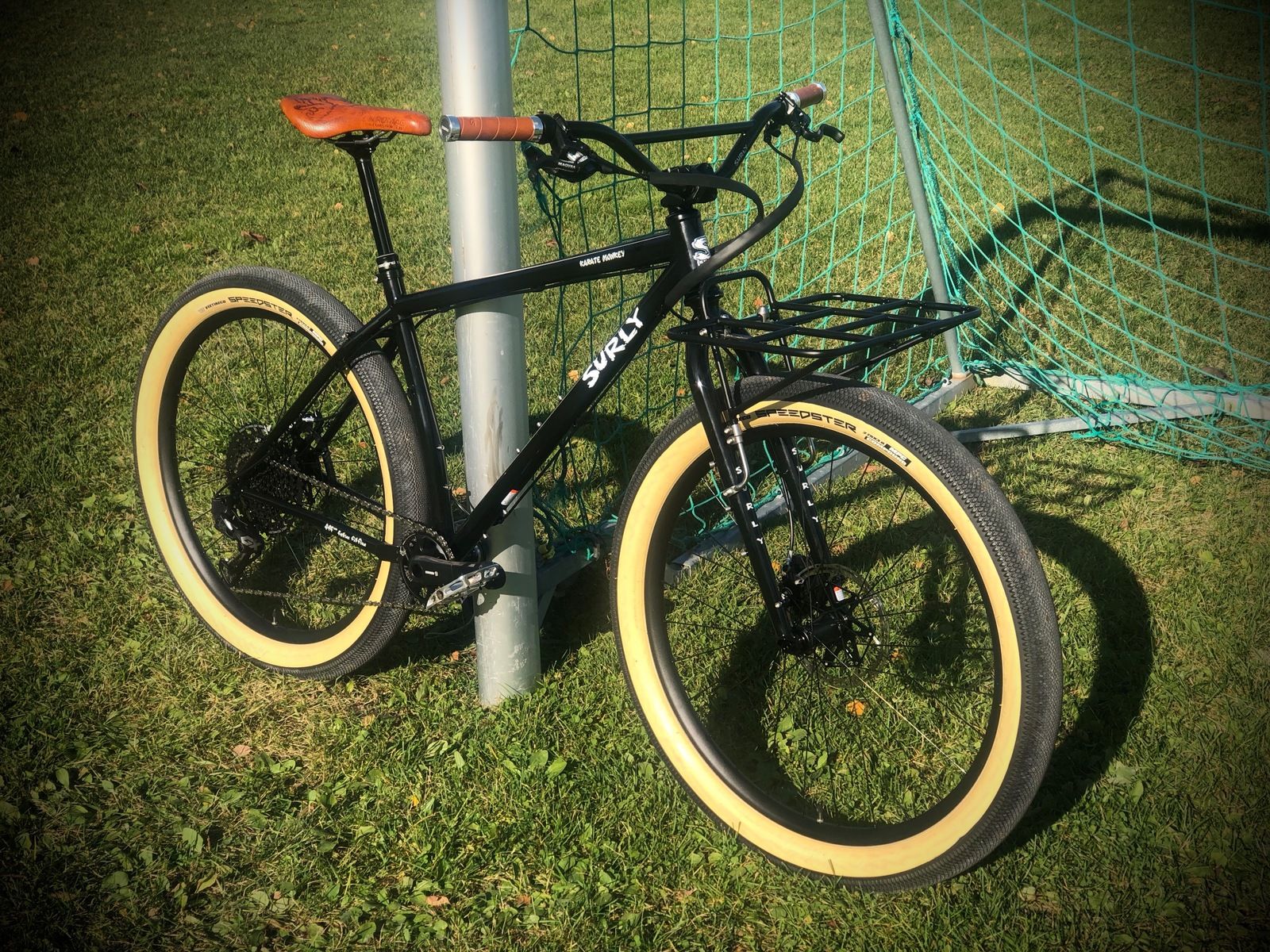

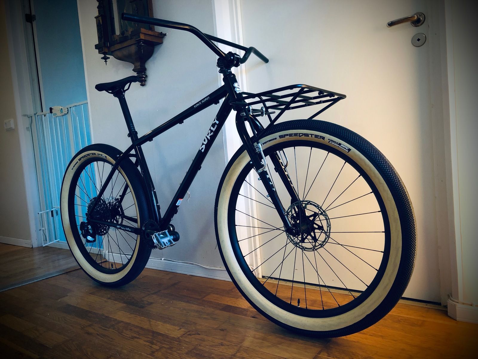

Var så fint väder och den är ju mer eller mindre färdig så jag var tvungen att ta en provtur i solskenet
Bara lite småfix kvar.
Behöver lufta frambromsen ett varv till för den vart inte riktigt 100
Krympa krympslangarna

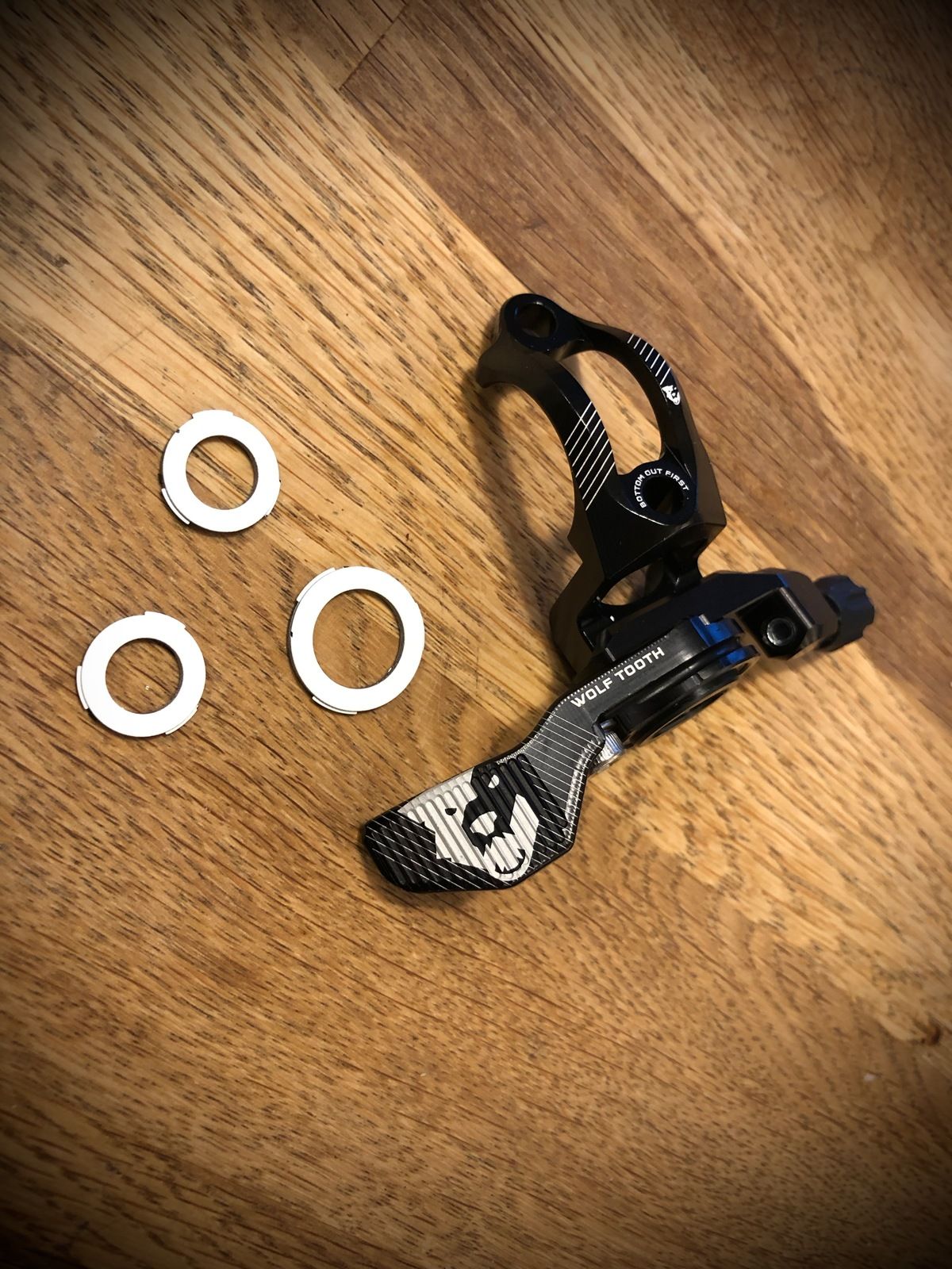

Fixa ett shims till droppern för sadeln skulle behöva ner 1cm
Byta styrstam till en 40mm BMXstam men den börjar få en riktigt lång trackinglista hos postnord och senaste uppdateringen sa felsorterad i Växjö så det återstår och se när den kommer.
Ser dessutom minst två dekaler nu på bilden som skall bort också
