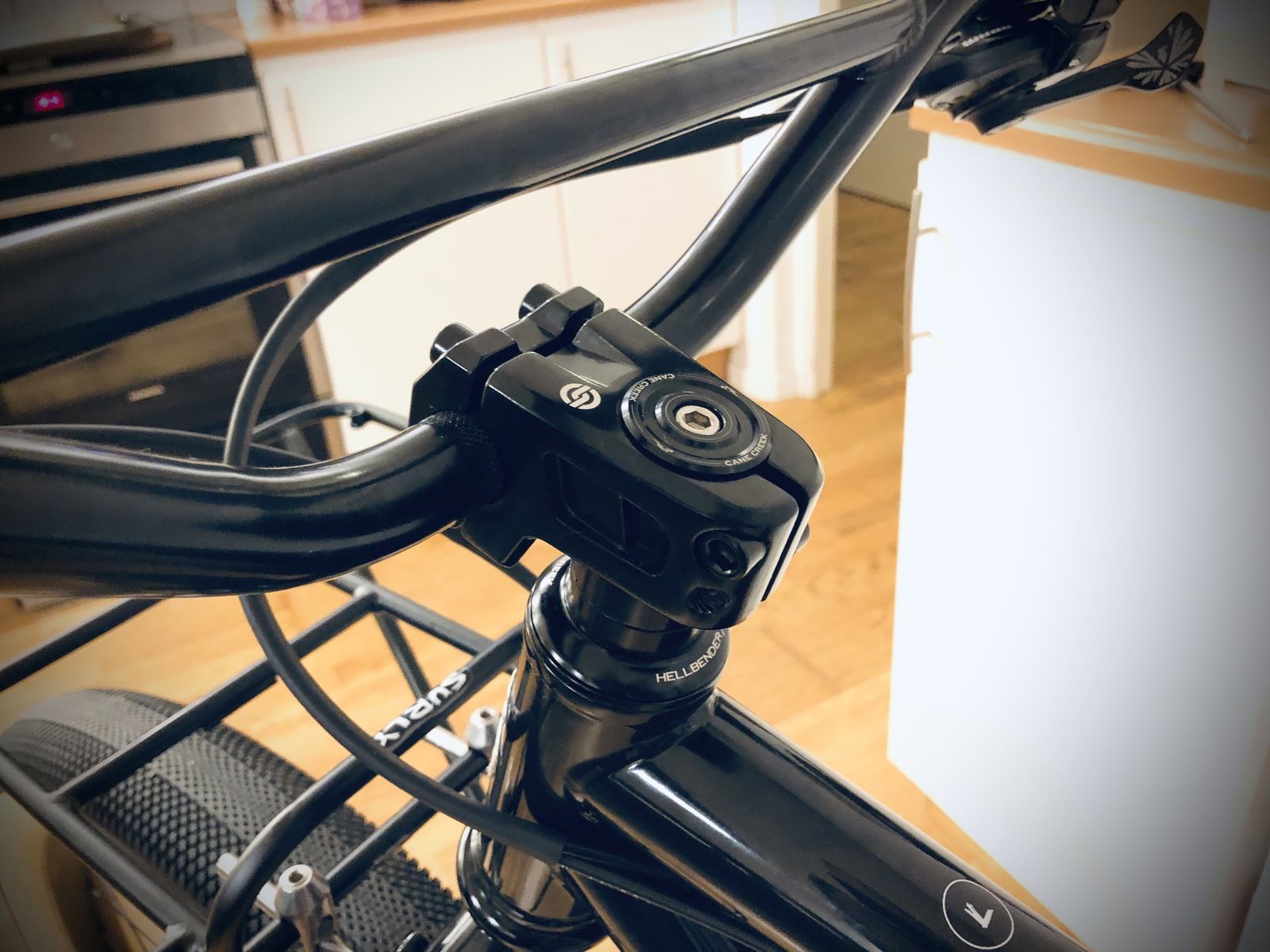

Eftersom postnord valde att slarva bort min styrstam så fick jag vänta lite men idag så dök ersättningsleveransen i alla fall upp.
(även första paketet som hamnat i Växjö utan uppdatering på drygt en vecka verkar ha vaknat till liv och skall tydligen levereras på måndag)
40mm stam för barnBMX :) Inte helt perfekt men helt ok och bättre än vad jag fått till med 31.8mm stam och shims
Så nu får den väl anses som färdig, kommer nog en bild eller två till på den i sin helhet om det blir någon vacker höstdag så jag kan ta en lite rejälare provtur.

Bra att ser att min länk var nyttigt!
Vacker cykel!
