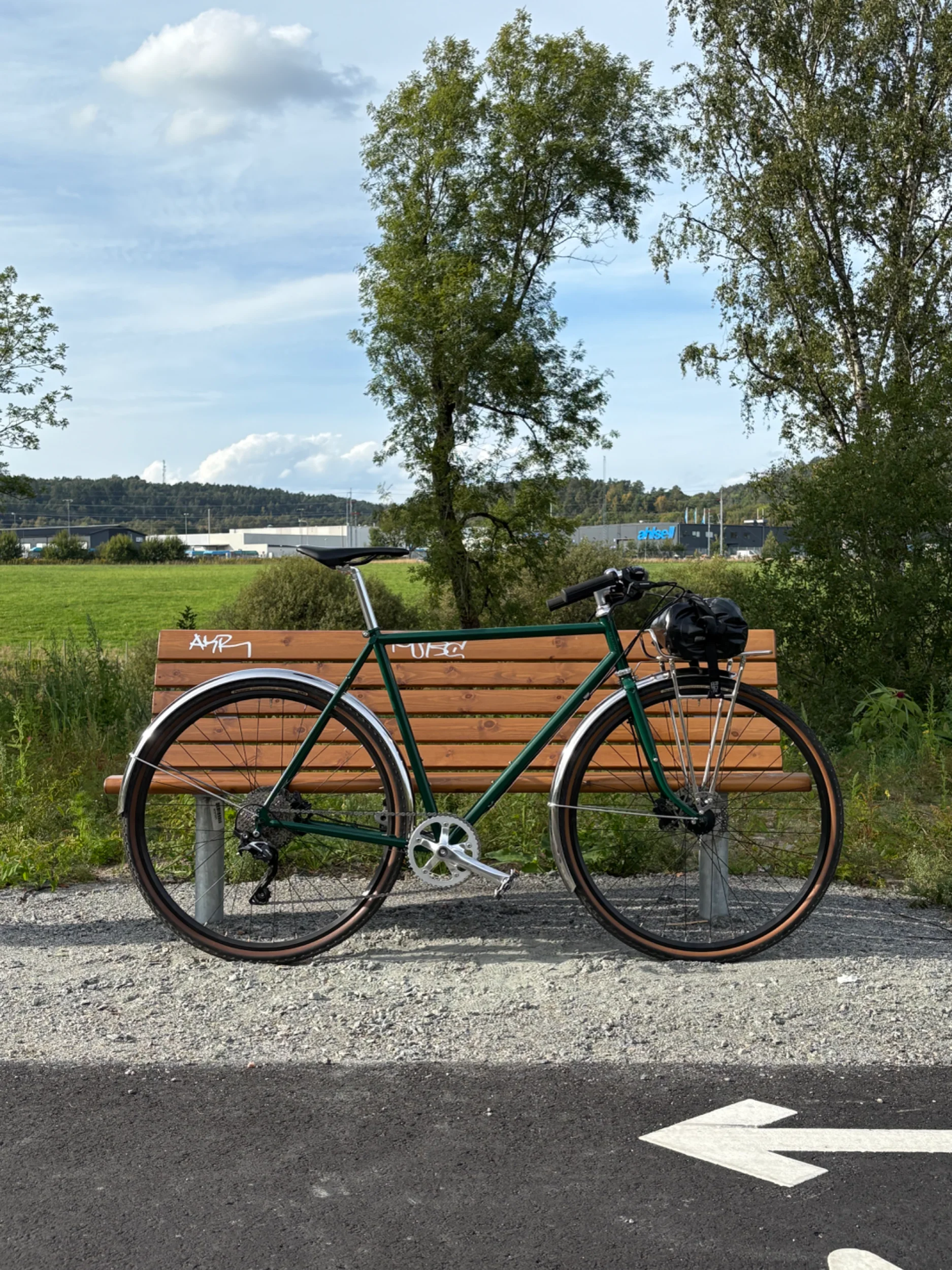

Sen slutade jag ta kort och byggde cykel istället. Såhär blev den!
Ramen är ca 57,5 lång och typ lika hög. Personen som ska cykla är 170 cm och den är inställd ungefär därefter. Hade funkat med rakt styre också, men porteurstyret ska testas lite iallafall. Jag tycker det är skitnajs med sådant, men hade behövt en cykel som var 10 cm längre för att sitta som jag vill då (och sådana ramar finns inte, än). Cykeln är ganska lätt, härlig att cykla på om än inte rappast i staden. Men grann, det är den verkligen!
Saknas gör ett porteurrack och randoväska för pendlingssyfte. Exakt vad det blir återstår att se, uppdaterar kanske allt eftersom.

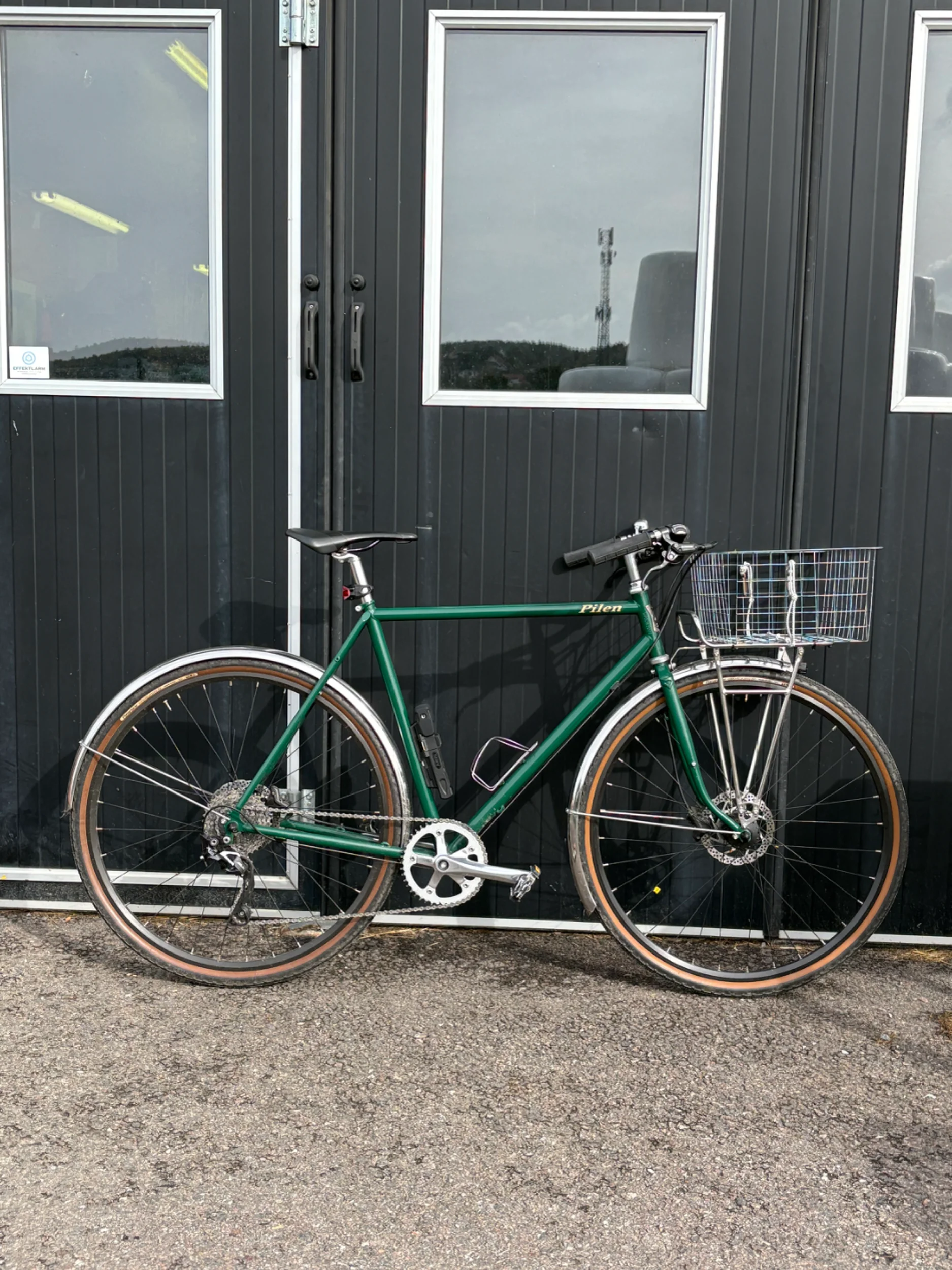

Riktigt nöjd med att få bruk av mycket saker. Det är inte lätt att kombinera cyklar från två olika decennier mtp standarder osv, men här går det ganska bra! En hel del grejer såsom däck, sadel och handtag är saker som jag bytt till mig vid olika tillfällen.
Kan väl säga att det här är en extremt prisvärd cykel. Skärmar, rack och vevparti är tillsammans med ramen de stora kostnaderna, men sammanlagt är det ändå väl under 10k för cykeln. Sett till att alla de dyra sakerna är närapå evighetsprodukter så är det extremt mycket pang för pengen. Hade varit kul att kunna få till någon lösning där bra cyklar blev såhär tillgängliga för folk överlag, men det faller ju dessvärre på att det stora priset för en sån här cykel är tålamod, byggmöjligheter och 8-10 arbetstimmar (vilket gör att kostnaden för "konsument" blir en helt annan).
Hur som helst, nu är cykeln incyklad och klar, sånär som på att en väska framtill kommer till priset av en veckas leveranstid. Med sadeln enligt bild funkar cykeln ganska bra för mig som är 184 cm - kan med lätthet höja sadeln och själv pendla på cykeln om behov skulle infinna sig.
Satte på ett Pelagorack framtill, vilket var över förväntan enkelt att montera med olika infästningsmöjligheter. Ingen handpåläggning mer än att kapa en skruv lagom lång för infästning mot framgaffeln. I väntan på slutlig väsklösning blev det en drybag framtill på racket. Funkis, men för krångligt att ta loss och sätta fast när man gör tre ärenden efter varandra på vägen hem.
På tal om väskor är en av de allra viktigaste komponenterna på en sån här cykel just last- och låsmöjligheterna. Jag har beställt en Restrap Rando bag, vilken fästs in med magnetfäste på racket och en rem runt kronröret. Har använt en sådan själv under lång tid på en egen cykel, fast då sällan som slit- och släng utan mer permanent monterad. Den är hyfsat enkel att få på och av men inte superenkel, plus att den sitter hyfsat bra men inte superbra. Lite "mjä" helt enkelt... Har aldrig hittat någon bättre lösning för att få med sig matlåda, ombyte och ett paket mjölk typ. Ledordet behöver vara "smidigt" om man ska använda cykeln varje dag.

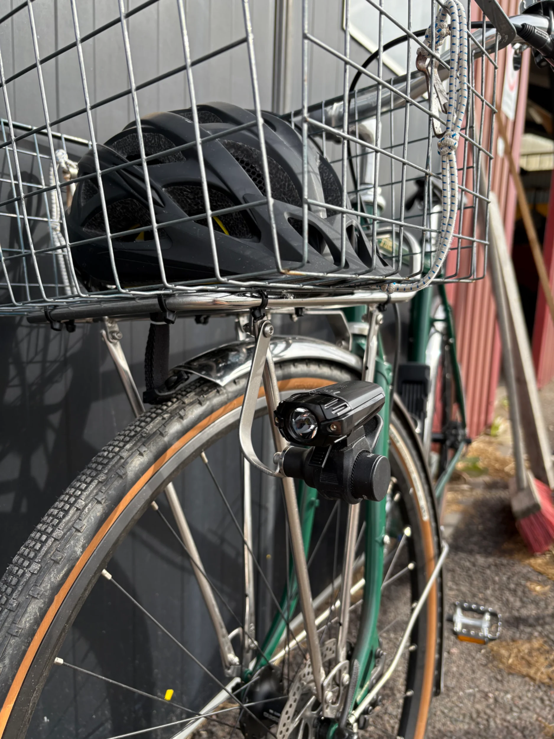

Oj, ja, tror det är 1-tum men är inte helt säker (cykeln rullad precis iväg). Jag och quill är obekanta med varandra..

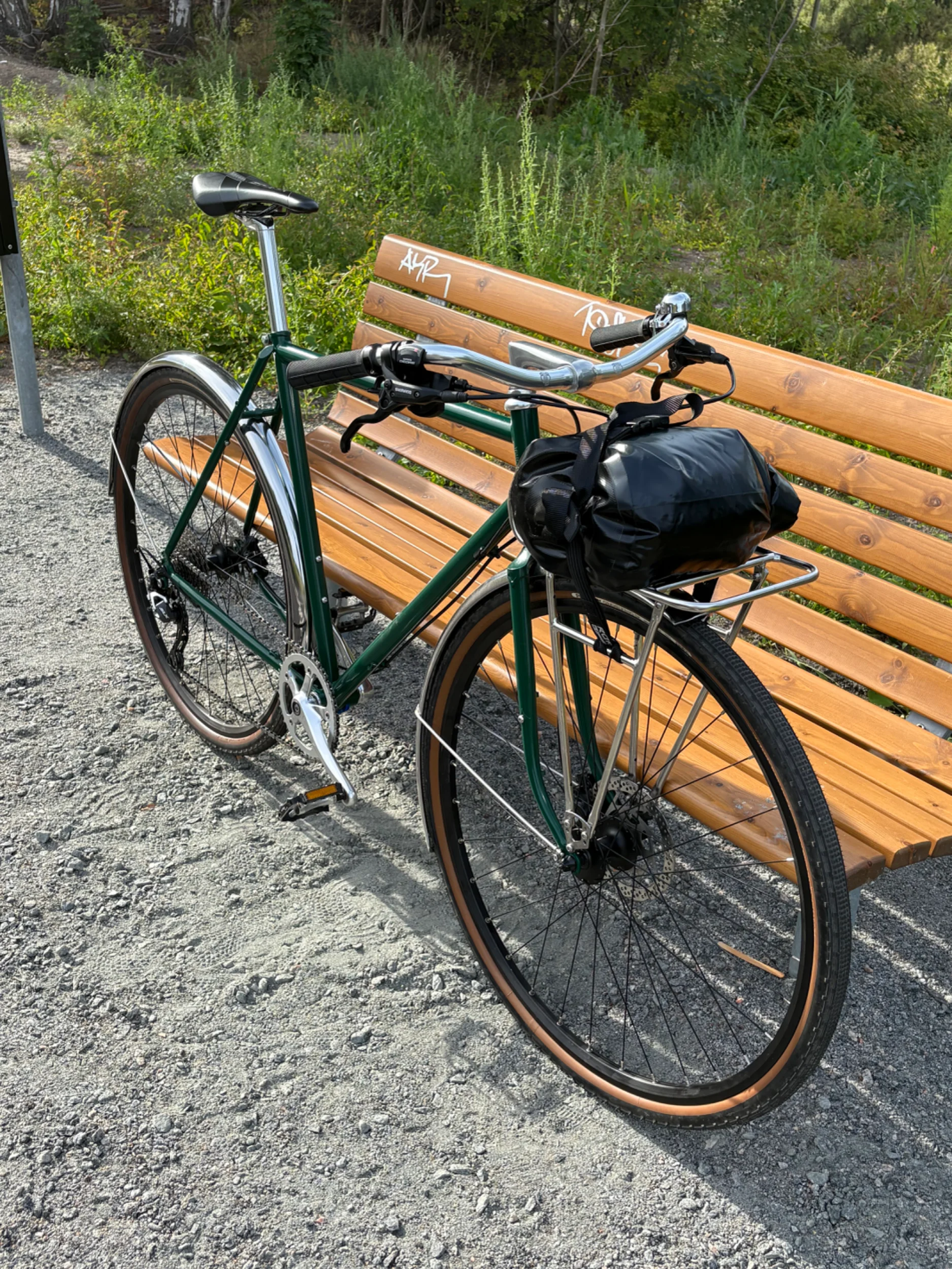

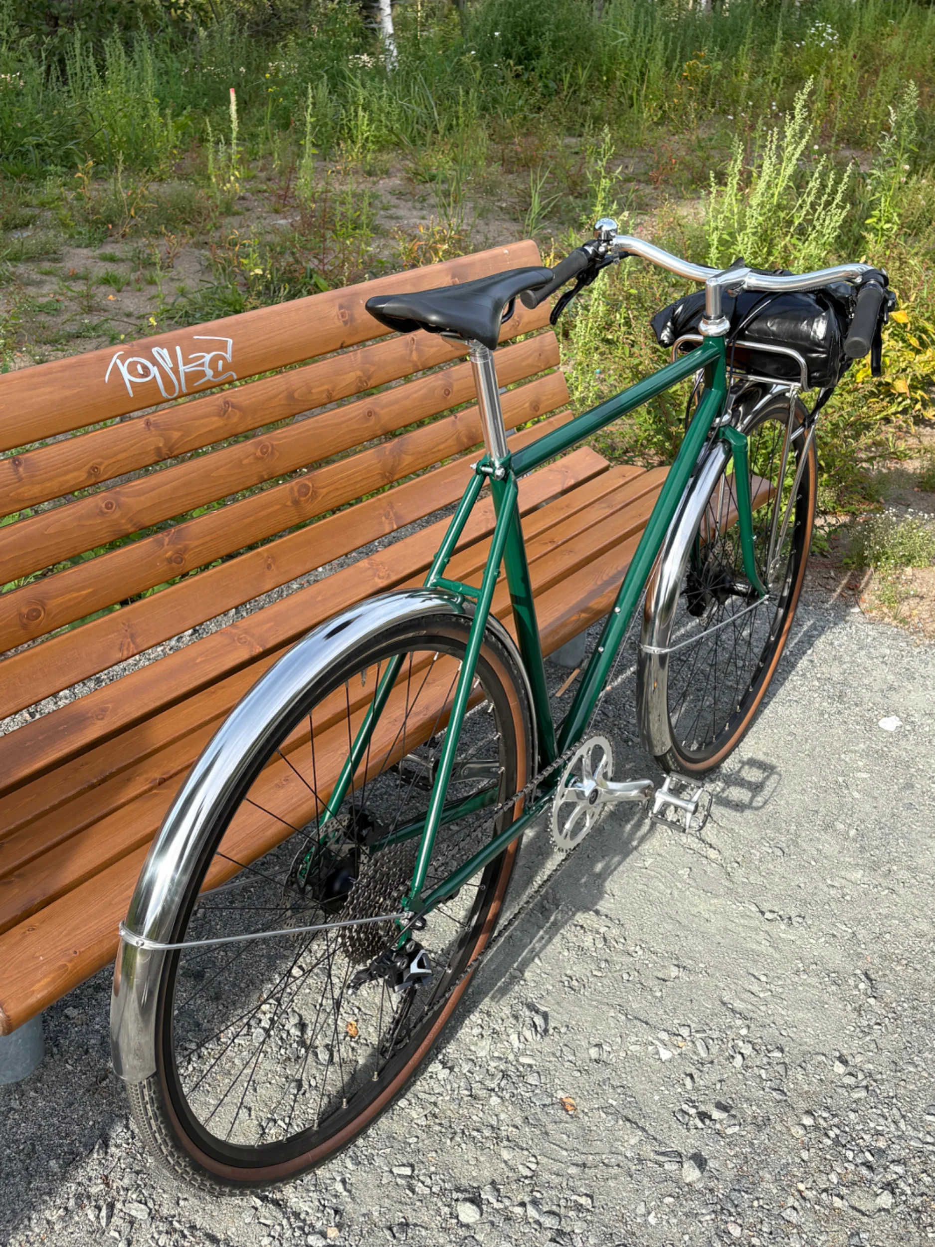

Cykeln har nu rullat snart en månads jobbpendling med rätt cyklist i sadeln. Det blev cykelkorg + ryggsäck då @Jonatan F har en väldigt bra bild av vad som funkar på riktigt. Beställde en Restrap Rando bag men min egna är jag inte kompis med. Cyklisten själv vill ha en lite nättare och lite snyggare korg, men den här var vad som fanns på hyllan hemma. Uppdatering framöver tänker jag!
I övrigt har det blivit ett lampfäste framtill så lampan inte bara lyser ner i korgen, och ett bra lås. Lås är inte snyggt, men det där Bordo är så satans bra och det viktigaste här är funktionen. Flaskhållaren från Nitto är också tagen från en låda här hemma eftersom jag bara har en men alltid använder två på cyklarna jag använder "på riktigt". Konstigt med supersnajsig hållare på pendlarcykel, men vafan, snygg är den ju iallafall!😊
Loggor och emblem kom med ramen i en liten kartong, och dessa åkte på idag. Förutom en annan korg i framtiden är den nog väldigt nära sin slutliga utformning numer! Tills dess att jag råkar fynda ett dynamonav eller så då kanske...😇
Smutig cykel på bild, men det kommer den nog nästan alltid vara hoppas jag!

Blev ju riktigt fin den där!
En navdynamo hade ju verkligen inte varit dumt dock 😅

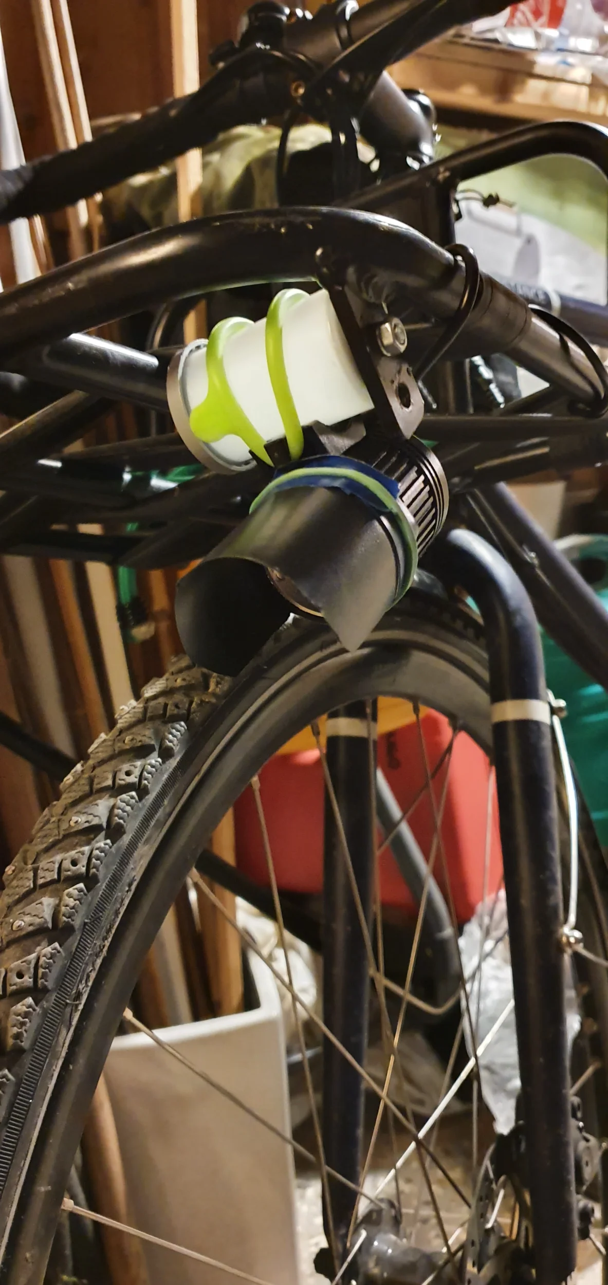

Hur har du löst lamphållaren? Ser ut som ett gammalt styre som är avkapat. Skulle behöva en liknande lösning själv.

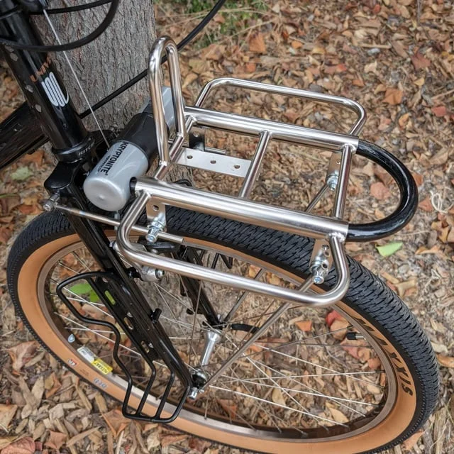

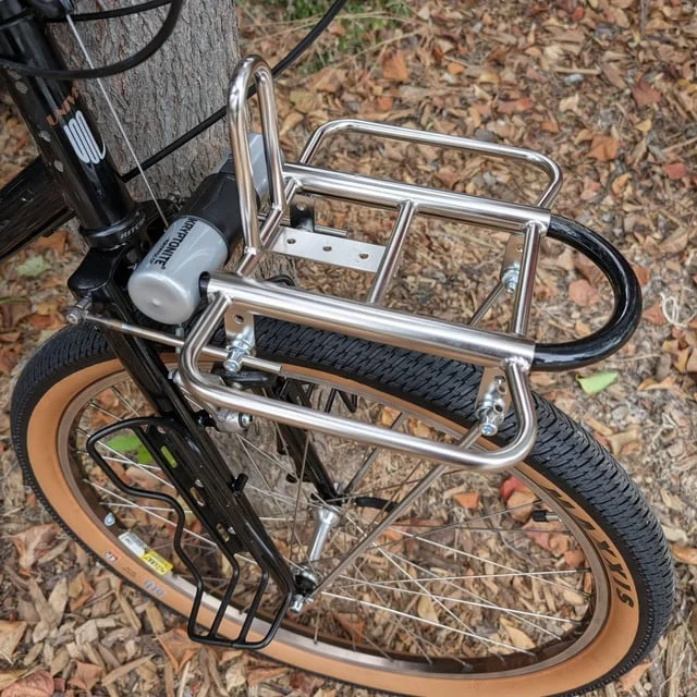

@n3wton om någon borde väl kunna svetsa/löda ihop ett integrerat U-låsrack, likt detta.
Själva armen ingick i racket. Den lilla svarta delen är en alugrej som är tänkt just för detta ändamål, typ som ett alurör med plastplugg i yttre änden och ett gängat hål i andra. Oklart var den kommer ifrån, tror jag hittade den på någon hylla på Veloform för längesedan.
Jag har löst samma problem med en filmburk som jag gjort hål i botten på och dragit igenom en skruv (fult) och en bit gammalt styre med samma lösning och bricka (fint). Har dock bara bild på den fula lösningen inser jag.

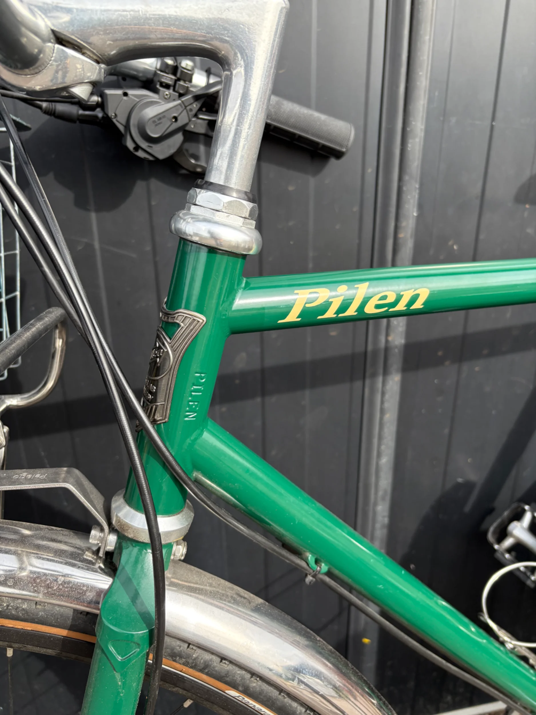

Du är inte första person att säga så! De ser närapå identiska ut om man inte vet om hur det ligger till.😊 Min Genesis hänger på en krok där den inte gör någon nytta öht pga att jag bara nyttocyklar på Omnium i princip, men när jag tar ner den nästa gång ska jag ta ett kort!
Just det här är ju närapå lite komiskt eftersom jag gång på gång bygger olika cyklar som egentligen är nästan samma cyklar. Lätt att halka ner i gamla hjulspår, på gott och ont. Första färdiga utkastet på min Genesis för typ 10-12 år sedan såg ut såhär:
Ganska likt.. Korgen är återanvänd på Pilencykeln. Detta är innan jag förstod att cykeln var på tok för kort för mig med denna typ av styre, så det åtgärdades sedermera med bockstyrekonvertering. Har blivit några mil med den ramen..😊
Tack, armen har jag då jag har samma rack. Får väl ta mig till Veloform nån dag. Men jag tror Anders är ute och cyklar f n.

Nästan helt säker på att jag såg den här cykeln på väg hem från jobbet idag. Annars har någon i Göteborg byggt en näst intill identisk pilen.
Såg tjusig ut hur som!
[Byggtråd] n3wtons pendlarcykelrecept 1A
Det kan jag tänka mig! Den rullade nog Mölndal mot Göteborg i eftermiddags.😊
Ska sägas att den rullat varenda arbetsdag sedan den byggdes, helt utan ett enda undantag! Hänger ju knappast på cykeln utan mer på cyklisten, men väldigt roligt att den används flitigt! Dubbdäcksköp är näst på tur nu... Stolt!☺️
