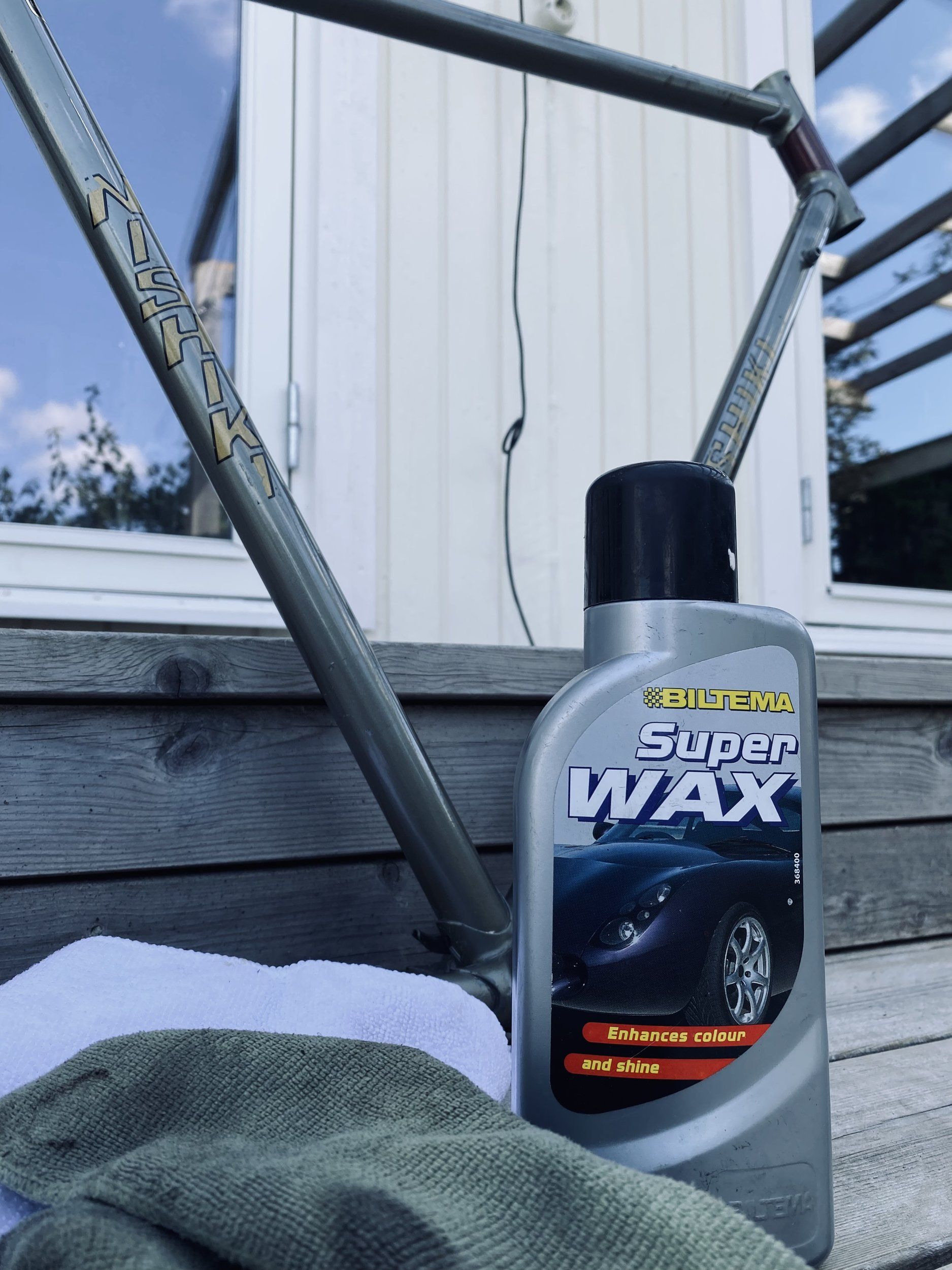

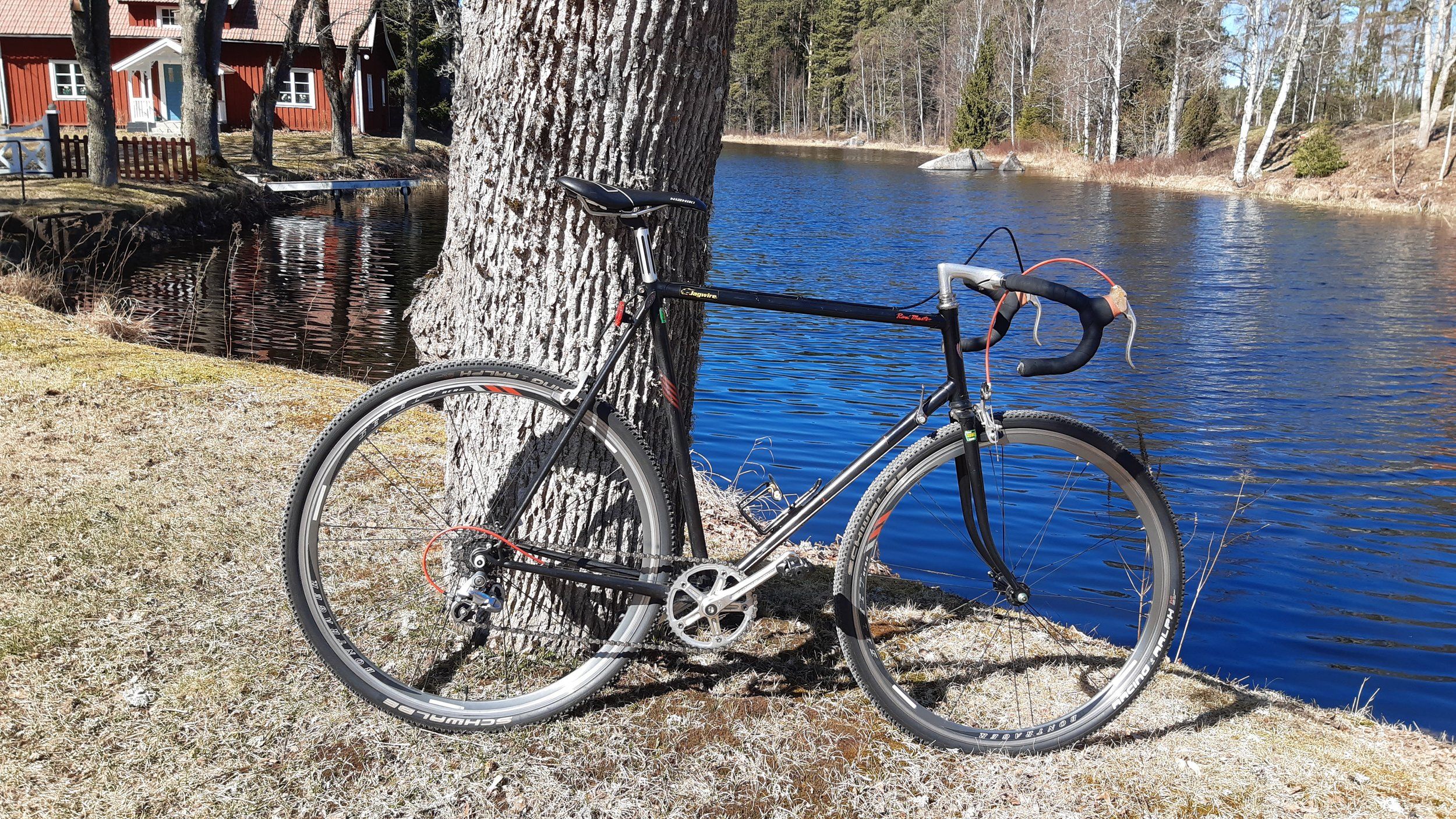

Räknar kallt med ”super finish”.
[Byggtråd] Nishiki Olympic Royal till gruscykel
Detta kommer att bli kanon. Ångrar att jag gav bort min blå Olympic Royal nån gång runt åttitalets slut. Samma rör men Shimano 600 grupp.

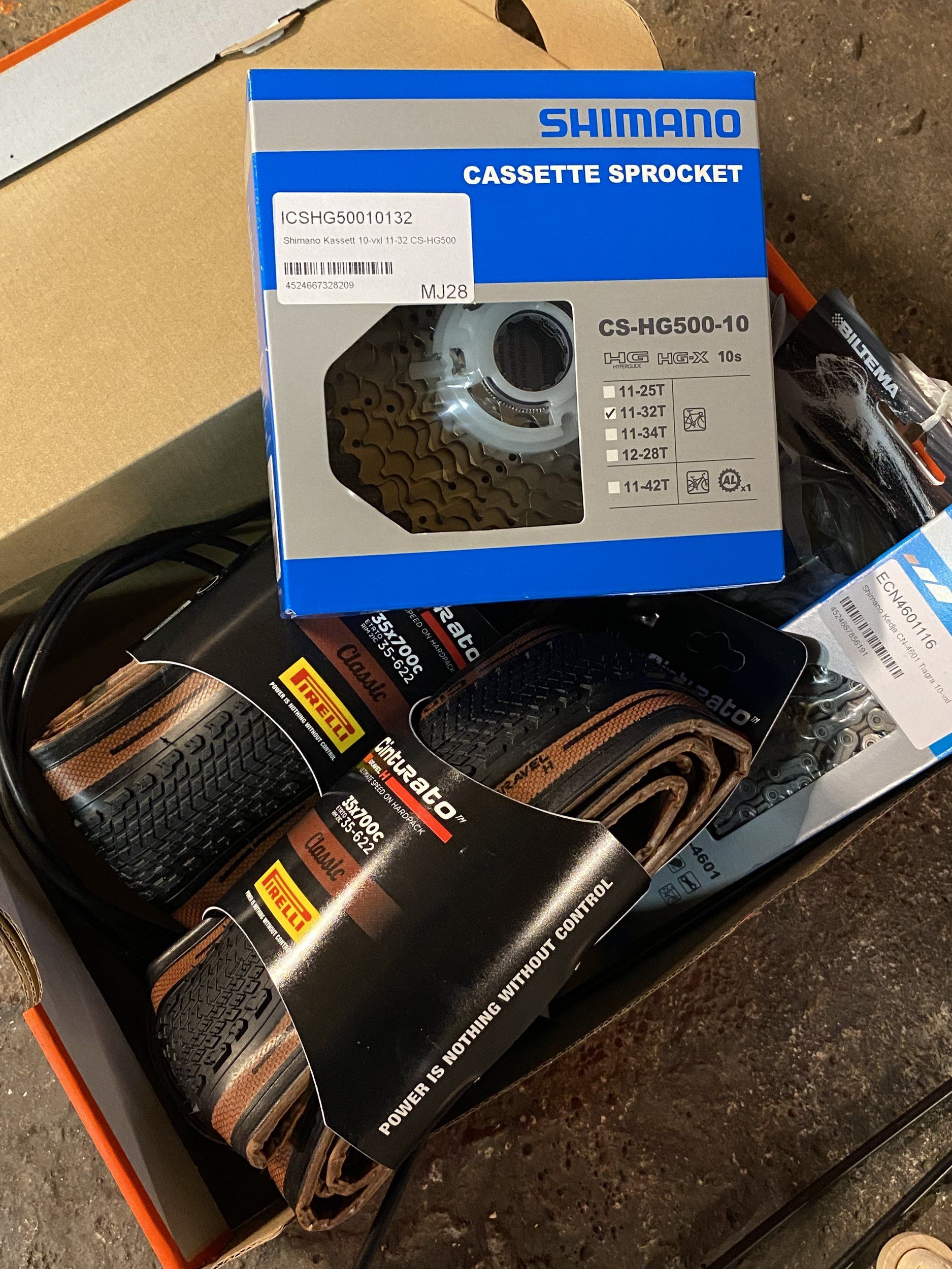

Det är ju ett par Pirelli Cinturato Gravel H hemklickade. Redigt fina däck för de där lite finare grusvägarna.
Ja, många verkar vara nöjda med dem. Jag trodde att det var lite snake oil med olika däck, men sedan jag satte ett par 35 mm graveldäck (Kenda) på Pralin istället för 50 mm breda Continental så är jag böjd att tro på en del av predikningarna om vikten av rätt sulor.
Däcken är typ halva cykeln
Om inte mer. Efter rätt storlek är ju däck det viktigaste (om man tänker hela vägen från Biltemas mtb-däck till René herse fin-däck). Skillnaden mellan fina däck och andra fina däck är ju inte lika stor - men klart värt! Lite som bra bromsgummi. Det funkar med dåliga torra bromsgummin men det är fan så mycket roligare med koolstop salmon!
Slutsatsen är att gummi är viktigt. Borde vara självklart ju!

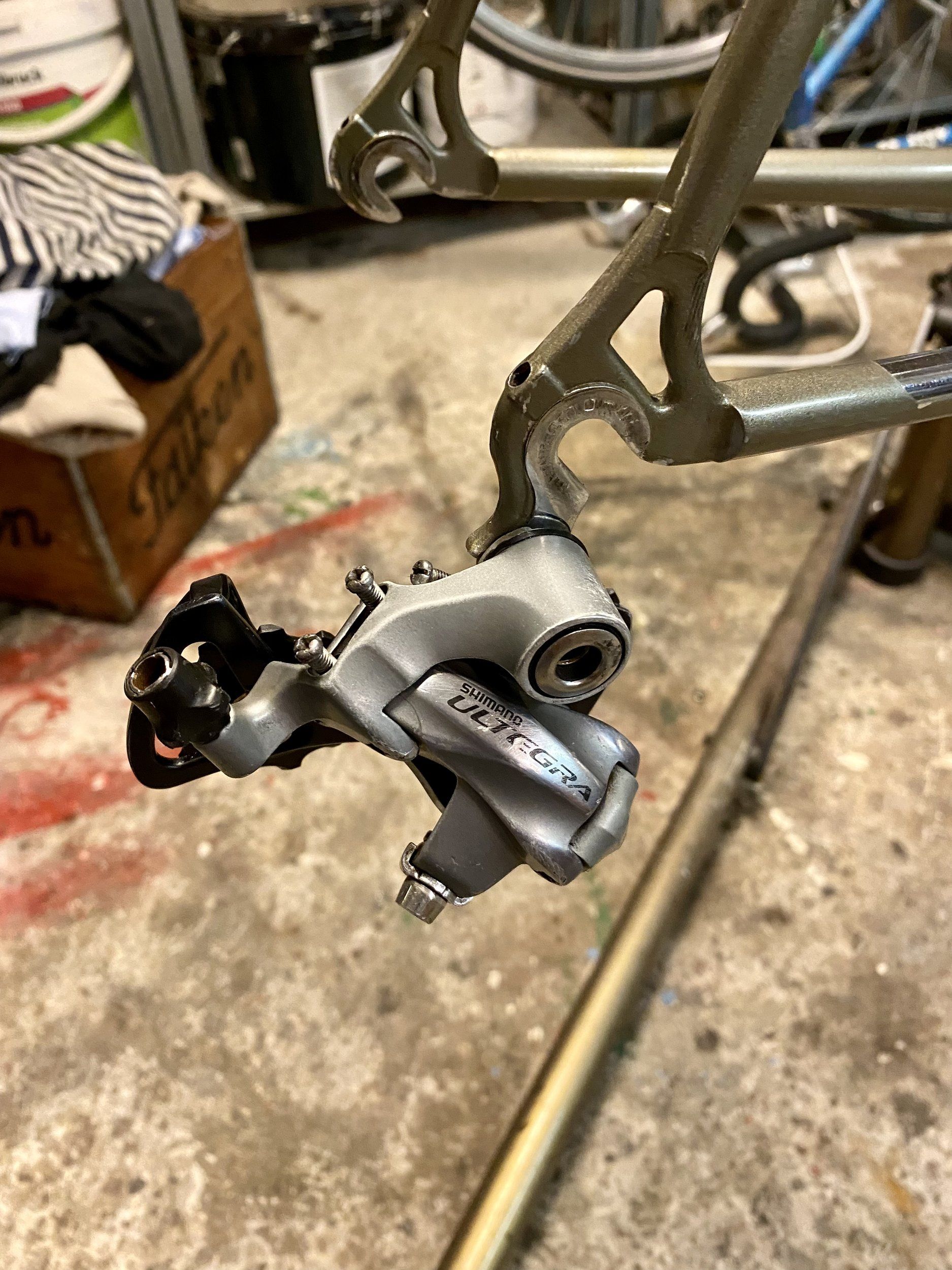

Fick plocka isär bakväxeln, men det är ju en rutinoperation numera. ??‍

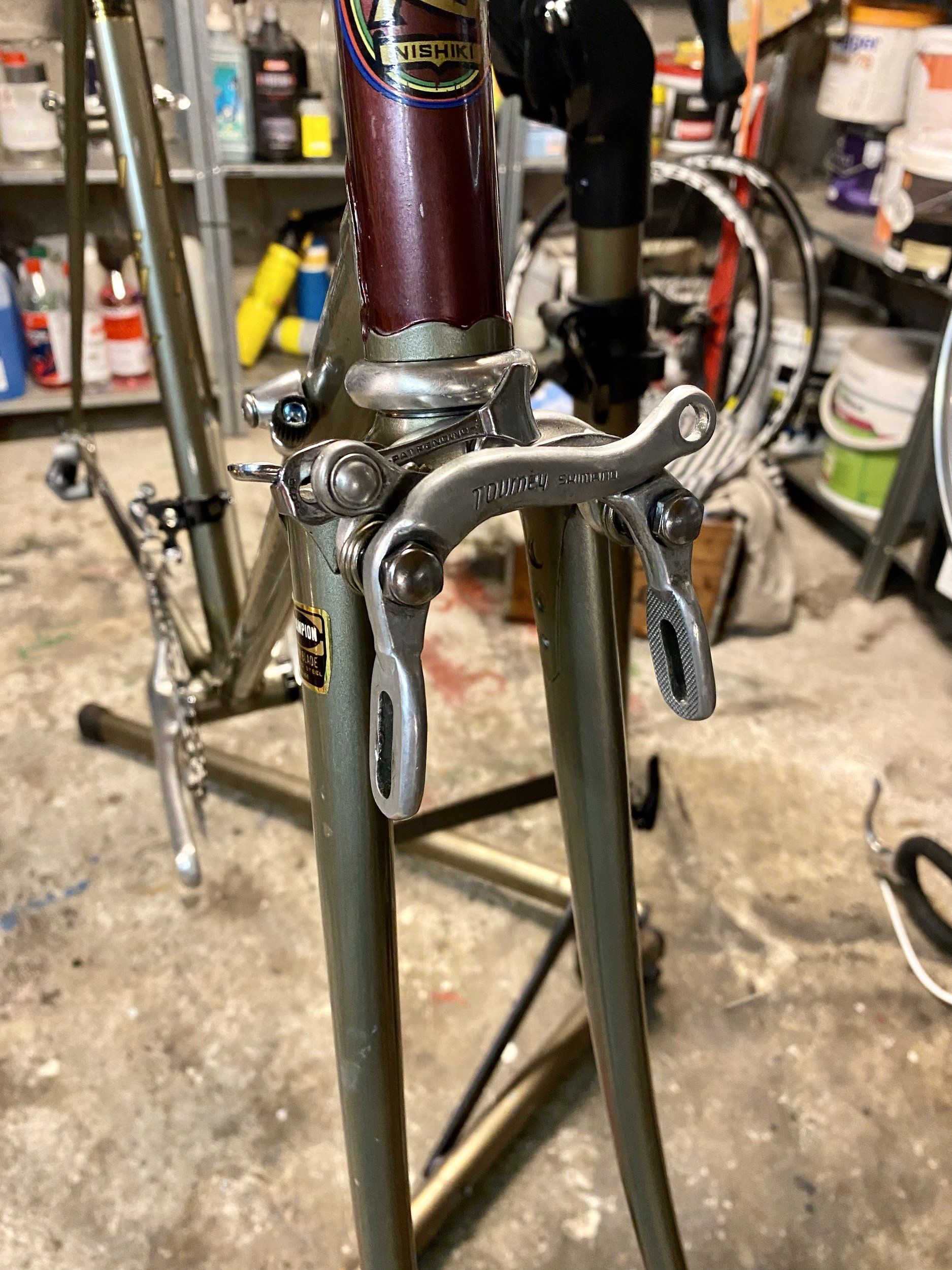

Jag lyckades inte få Mafacbromsarna att funka med ramen (för lång reach). Grävde djupt i lådorna och dök på de här bromsarna. De är samtida med ramen, Shimano kallade systemet för ”link-type centrepull calipers”. Det är en centrumdragen broms utan straddlevajer där man istället drar bromsvajern i en metallarm som är fäst i bromsarmen på ena sidan och sedan fäster vajern direkt i den andra armen. Det liknar alltså systemet för de cantibromsar som kom under 80-talet.
Visa bilaga 551829
Satan vad fint!

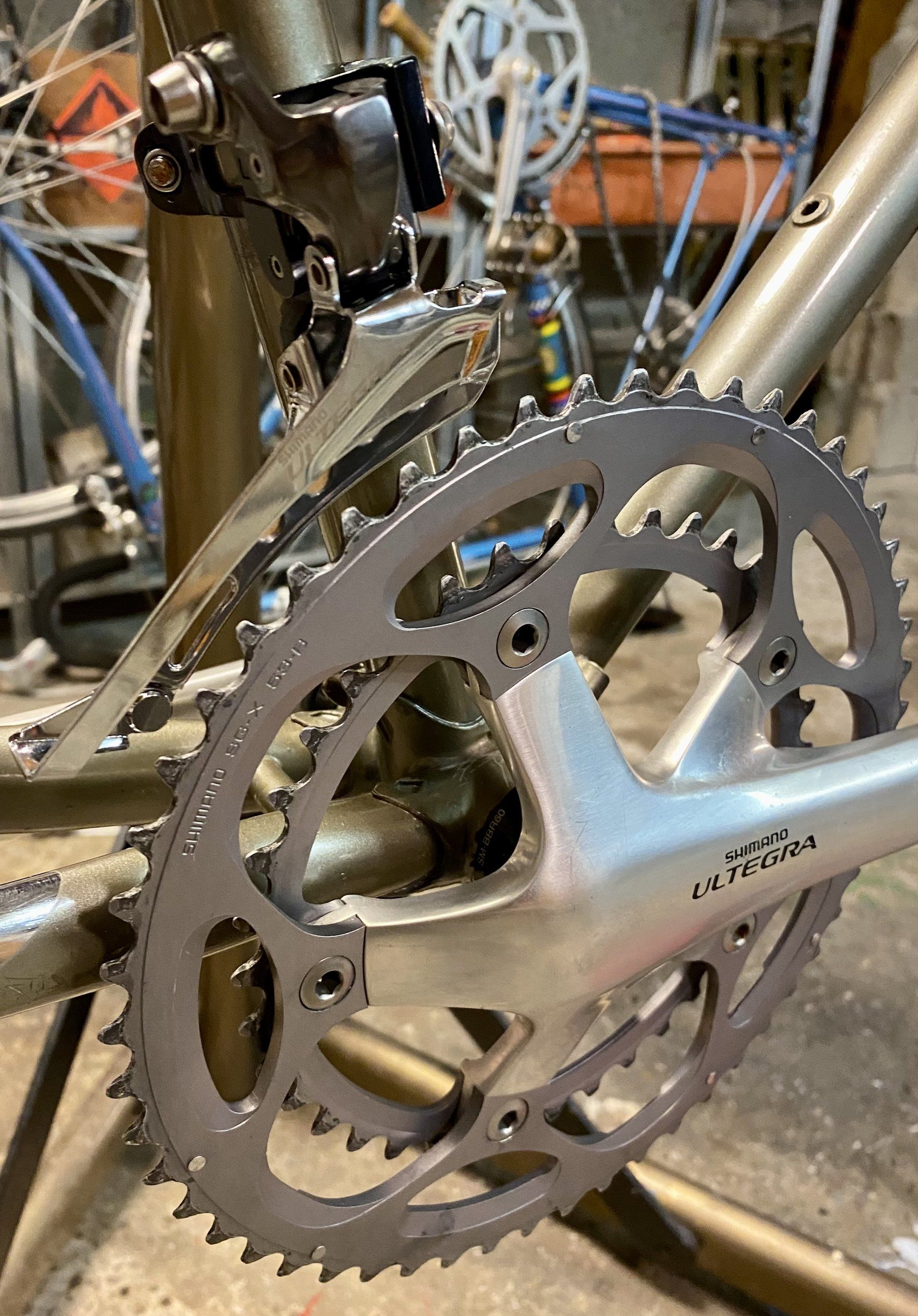

Just nu funderar jag utväxlingen. Det sitter landsvägsdrev på nu: 53/39. Skulle nog behöva 50/36 för grus.
Jag gillar inte alls 50/36, har det på min Monark, 50/40 som satt innan var långt bättre, när lilla klingan var slut var 36 det enda som fanns där jag handlade men det var ett felköp. Grusväg ger samma utväxling som asfalt enligt min erfarenhet.

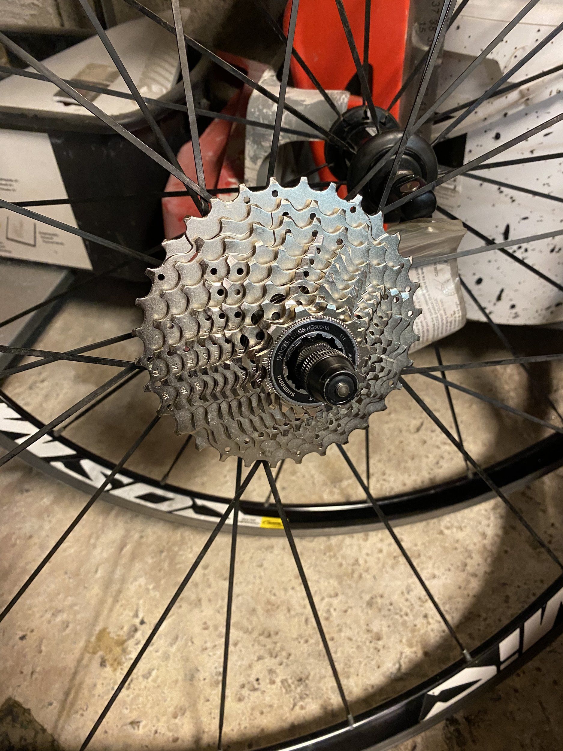

Ok. Tack för input. Beror förstås på vad man har på kassetten också. Kommer att köra 11-32 och var lite fundersam över om 39-32 blir tillräckligt lättcyklat för lättare stig med backar.
Det ändrar ju förstås förutsättningarna en del, jag uppfattar bygget som en riktigt lätt och snabb grusvägsracer men om du vill ha in mer stig i ekvationen kan kanske en mindre klinga än 40 vara lämpligare, vet inte riktigt. Viktigt är att få ihop stegningen så att man har lagom överlapp mellan lilla och stora klingan utan att behöva gå ut i ytterlägena bak, vilket jag inte har nu och det gör att man i vissa hastigheter få gå upp och ned på framklingorna vilket är ganska kass.
Edit. Fast jag har inte 10-delat som du och det gör ju en viss skillnad så 36-50 ihop med 11-32 kommer säkert fungera bra tillsammans.
Du har helt rätt uppfattning! Men mina benmuskler håller kanske inte med dig och mig.
När det begav sig så var det coolt att ha tight kassett, jag var väldigt stolt över min 13-18 på olympicen. 11-32 är nog bättre...

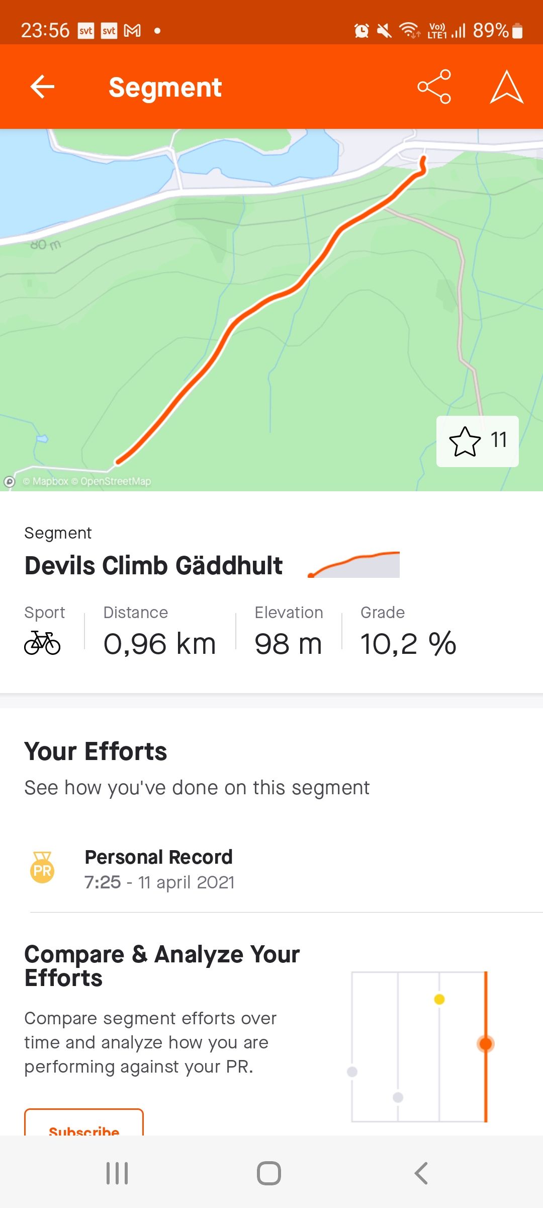

Bra motlut på grus/sten att testa om man har rätt utväxling inte långt ifrån 0300.
Kom upp med nöd och näppe med 30/36. Så i år har jag drevat om på grusöket till 46/30-11/40.

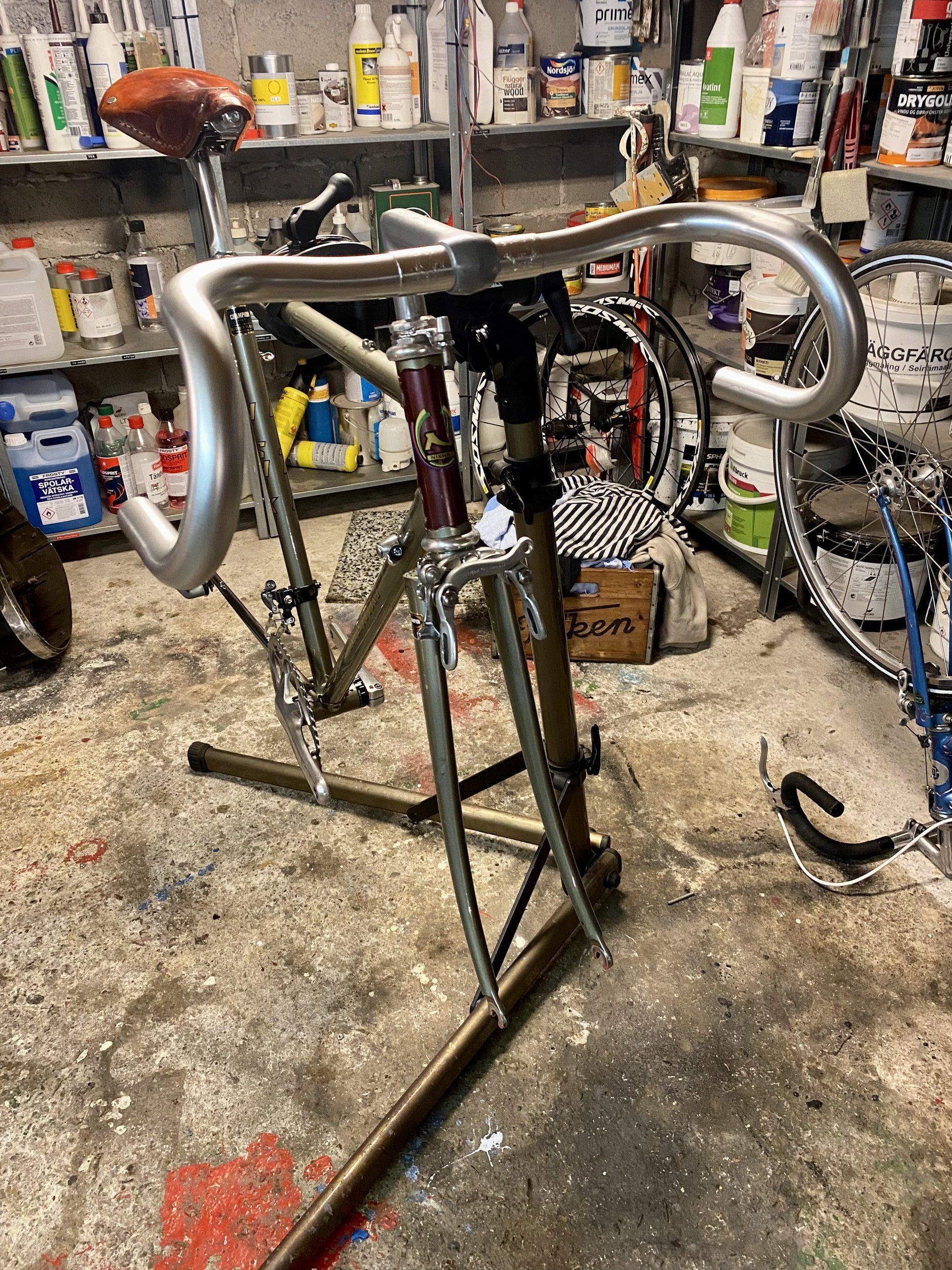

Hade du inte redan haft ett så snyggt styre hade jag varit lite sugen på att donera mitt Salsa Bell Lap, pre-gravel-bock med lite flare. Svart tyvärr så det kanske ändå inte hade passat.
Thanks mate! Men är det 25,4-klämma på det?
