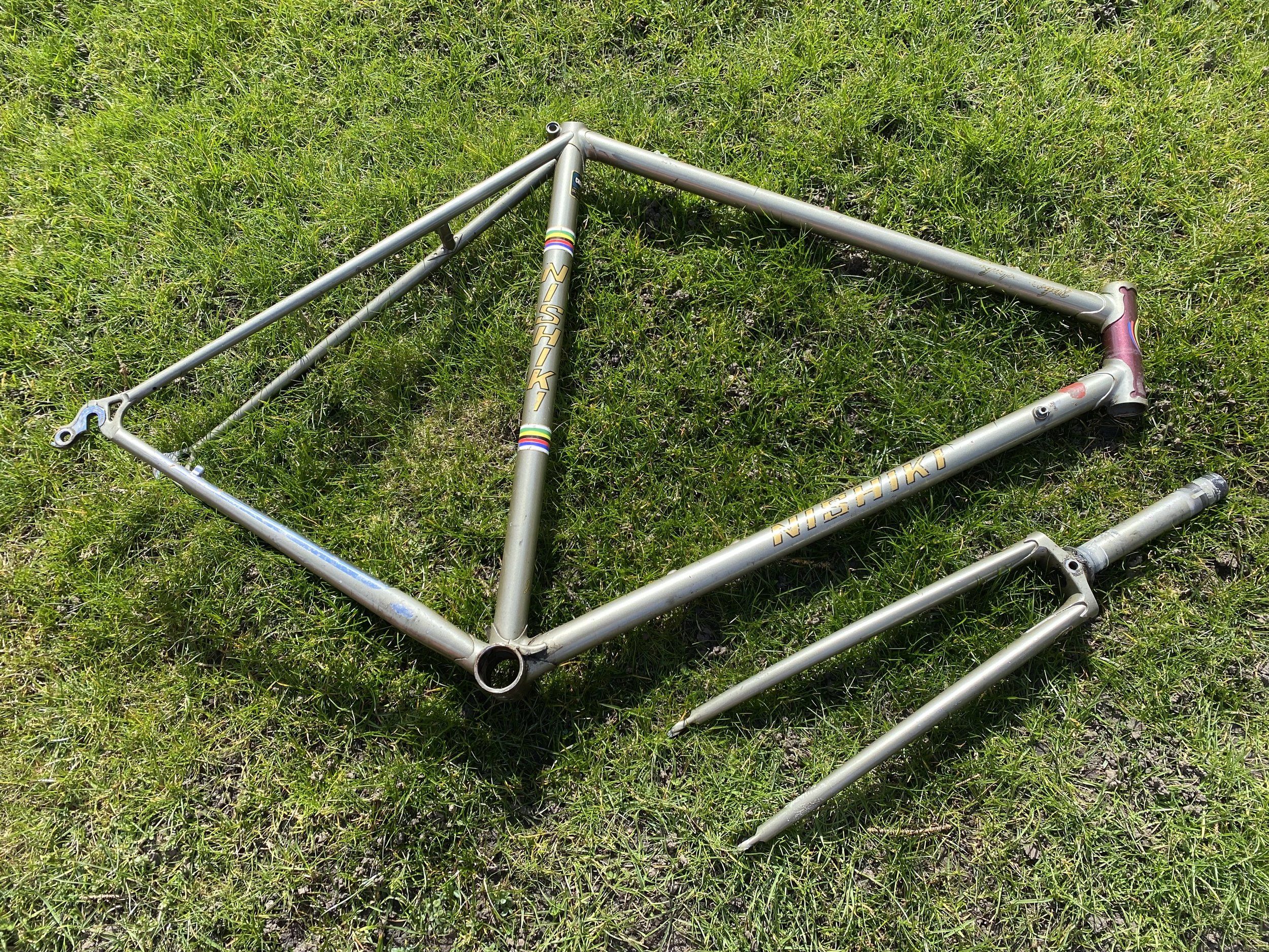

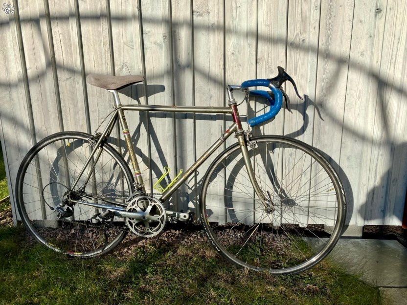

Alas, se vad som hittades på Blocket!
Jag har noll koll på Nishiki men jag visste att de tar breda däck och ofta är av god kvalitet, så jag åkte och kikade. Cykeln var betydligt mer sliten än vad jag trodde och jag bestämde mig för att avstå köp men säljaren var väldigt trevlig och vi stod och pratade en stund. Sedan frågade han om jag ville ta den till ett lägre pris och jag slog till.
När jag kom hem satte jag mig och gjorde lite research och det jag trodde var en Nishiki Trim Master visade sig vara en Olympic Royal, alltså en ganska exklusiv tävlingshoj med Dura-Ace komponenter från omkring 1980. Mitt exemplar är ombyggt med Shimano 600-bromsar, 105-vevar och nåt slags Exage-bakväxel. Framväxel, sadelstolpe, styrstam och växelreglage är dock original Dura-Ace AX som ska ha varit en kommersiell flopp men ett viktigt steg i utvecklingen (enligt de som vet på internätt). Olympic Royal vägde in på nio kilo när den lanserades, så det finns alla förutsättningar för att bygga en lätt och fin gruscykel.

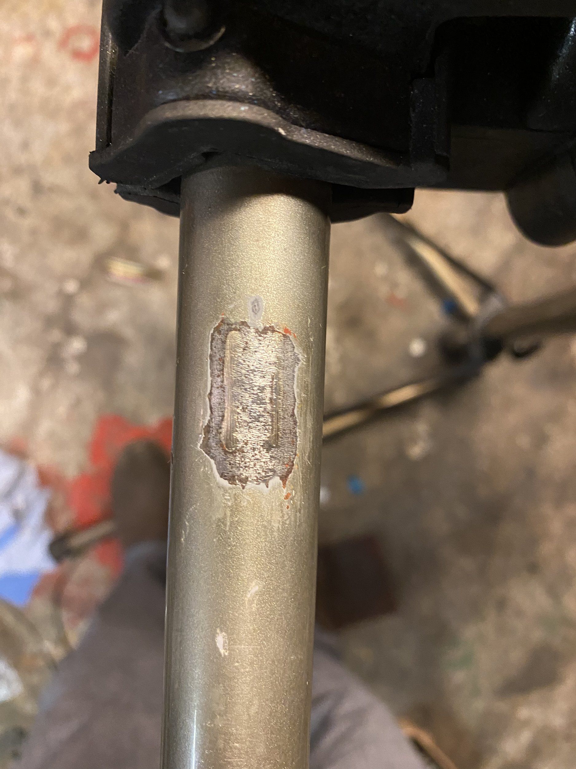

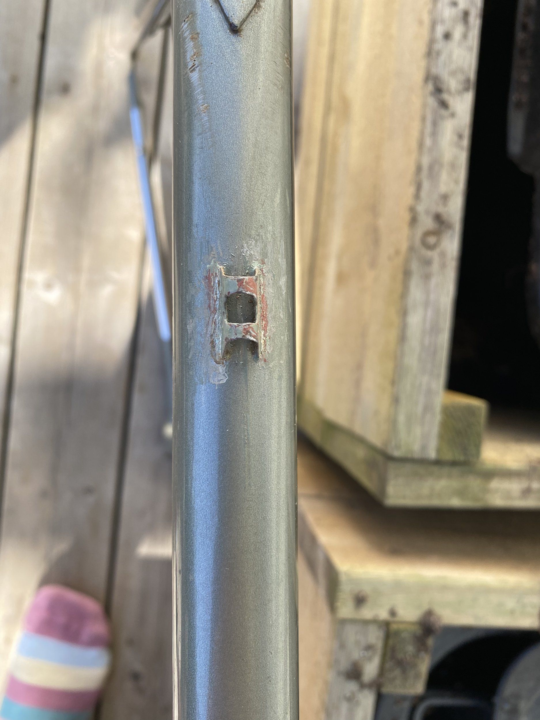

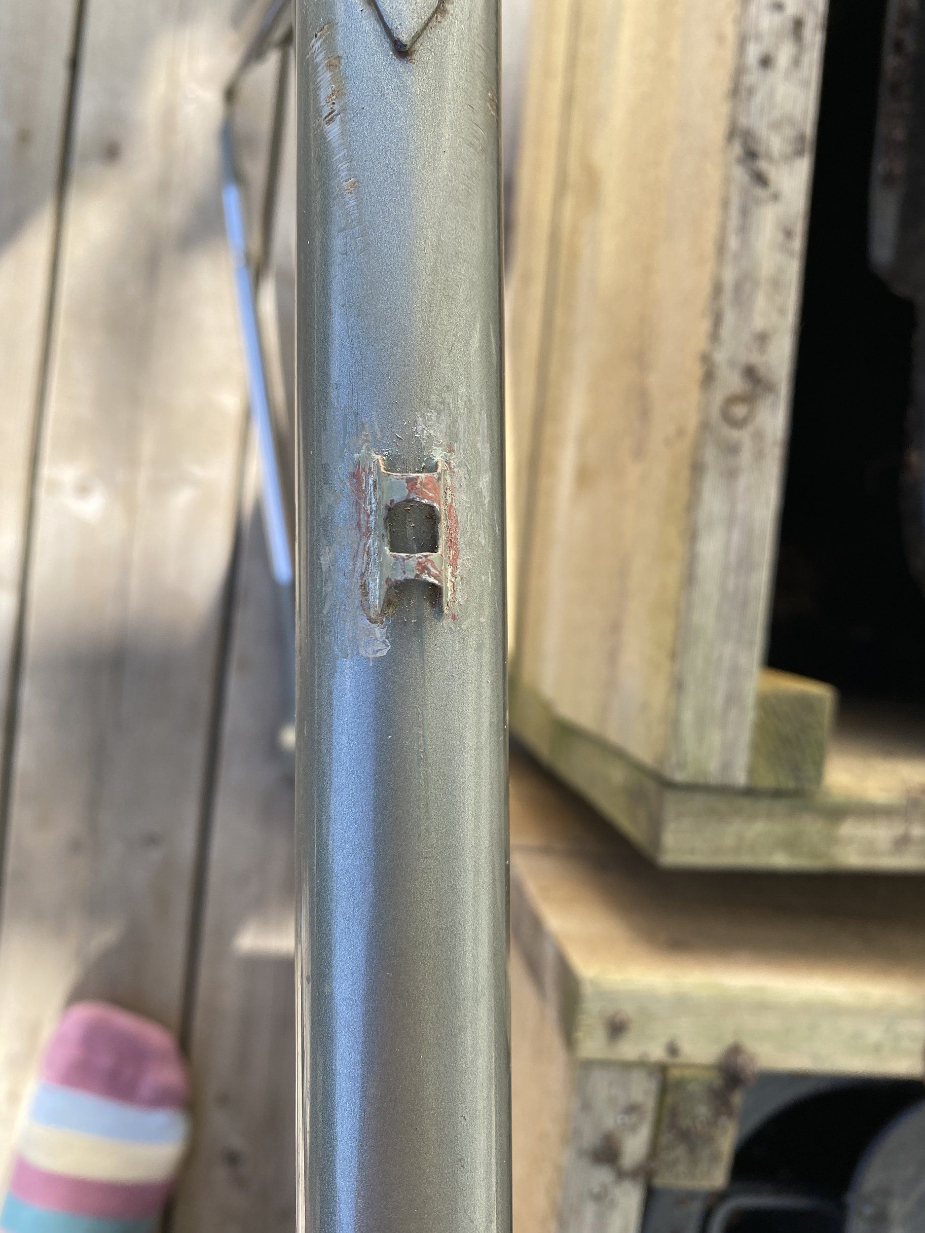

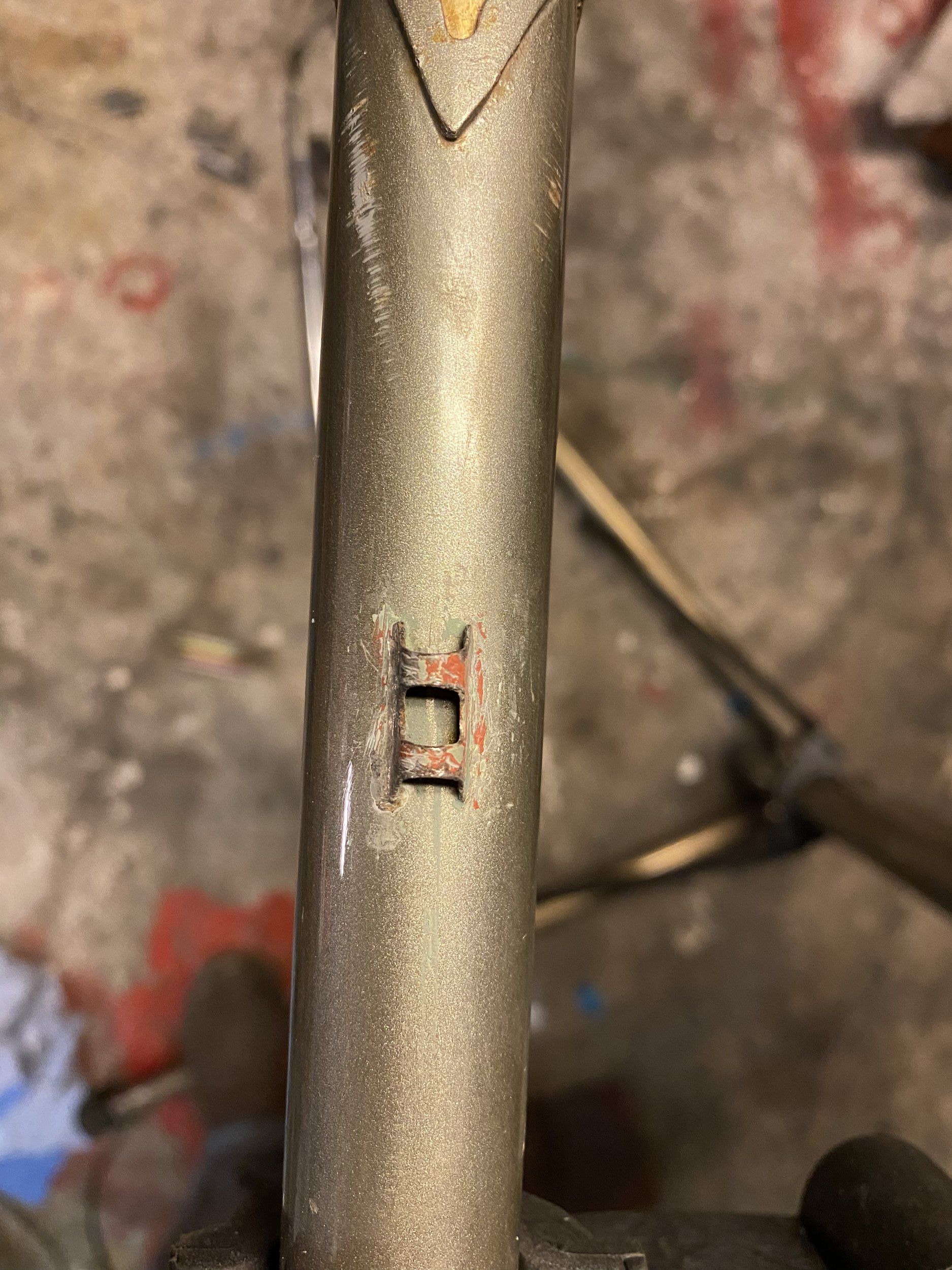

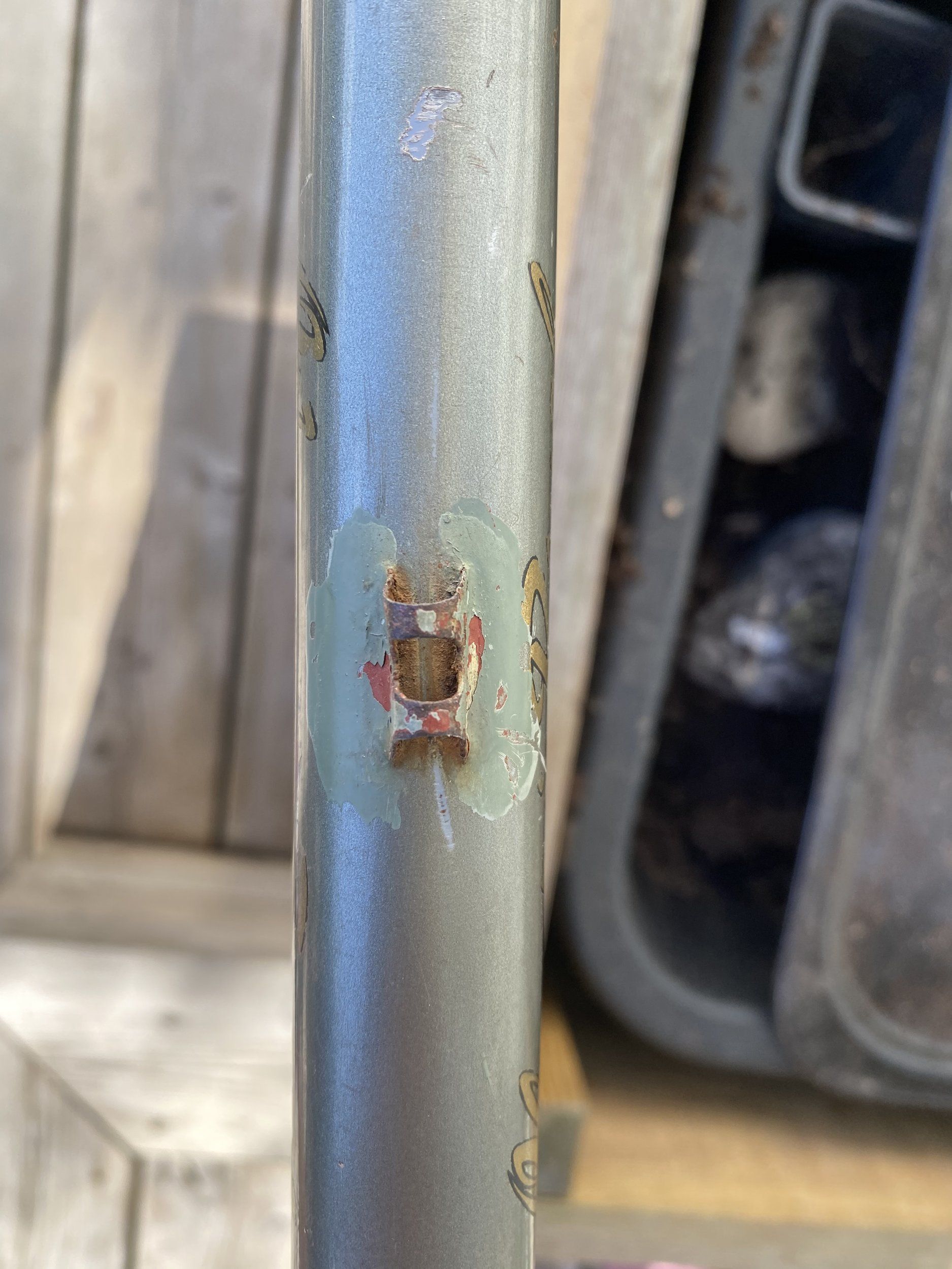

Ja, här går det undan som vanligt när den maniske sätter igång. Nedmonterad, avfettad och tvättad.
De lödda hållarna för bromsvajern har någon gång skrapats i och sedan börjat rosta. Fint att någon tidigare ägare tagit tag i det, men vad fan? Det är inte direkt Paul Klee som blandat färgen och Ragnar Skanåker som hållit i penseln. Klumpigaste jobb jag sett. Nu består mitt arbete i att med en liten, liten kniv försiktigt, försiktigt skrapa bort allt överflödigt kladd från originallackeringen. Sedan åker jag till färgbutiken och ber dem blanda till en lämplig kulör.
[Byggtråd] Nishiki Olympic Royal till gruscykel
Visa bilaga 550649
Visa bilaga 550650
Visa bilaga 550651
Ser ut som att den förvarats bra och klarat sig från invändig och utvändig rost, kanon med så tunna rör :)

Det var det jag misstänkte. Stort grattis! Det är otroligt fina rör. Tunnare än Columbus sl bitvis och enligt mig ruskigt skönt att cykla på. Säljer du den så vet du en som kommer ha svårt att motstå. Däremot ömtåliga för smällar.

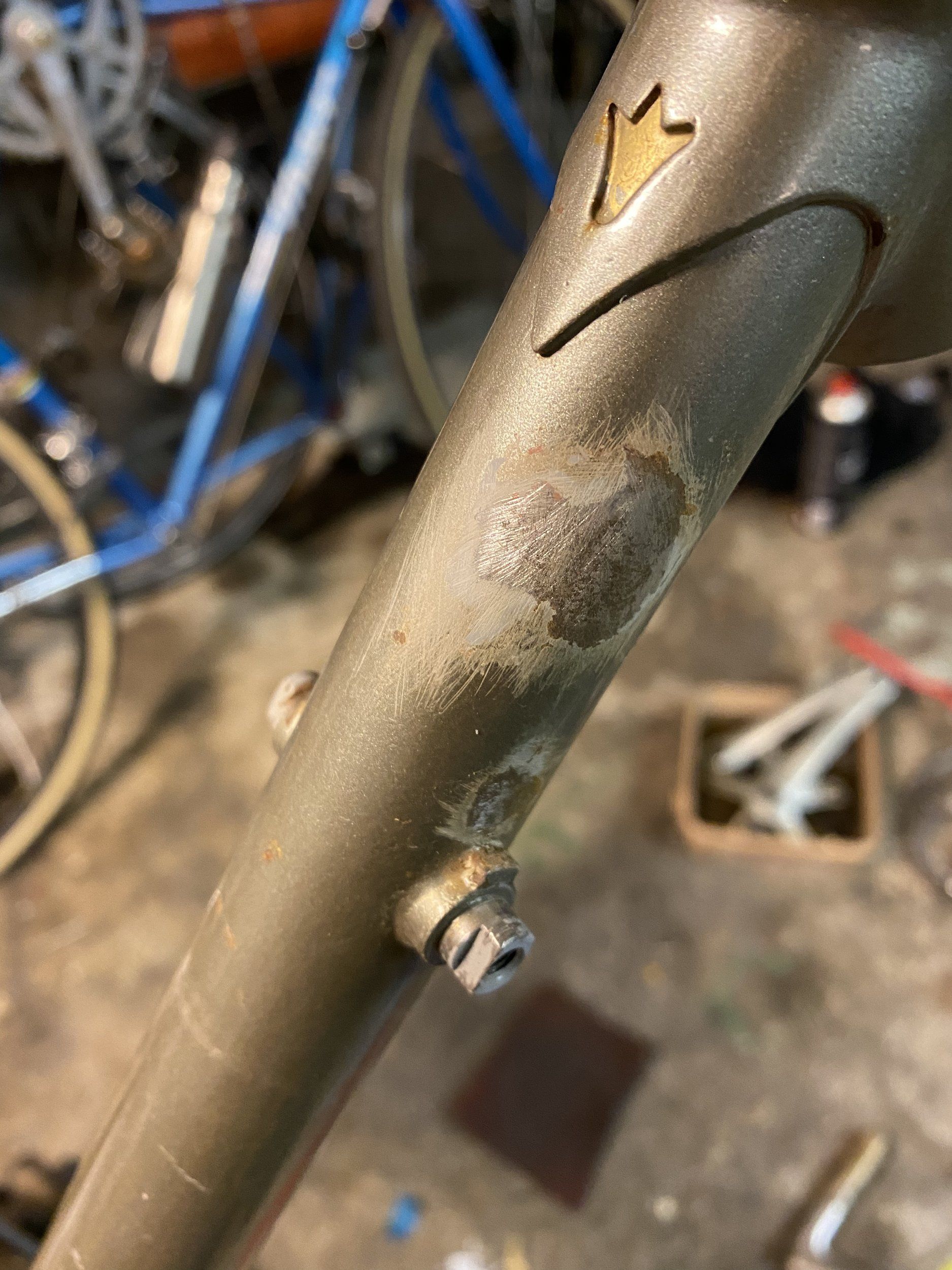

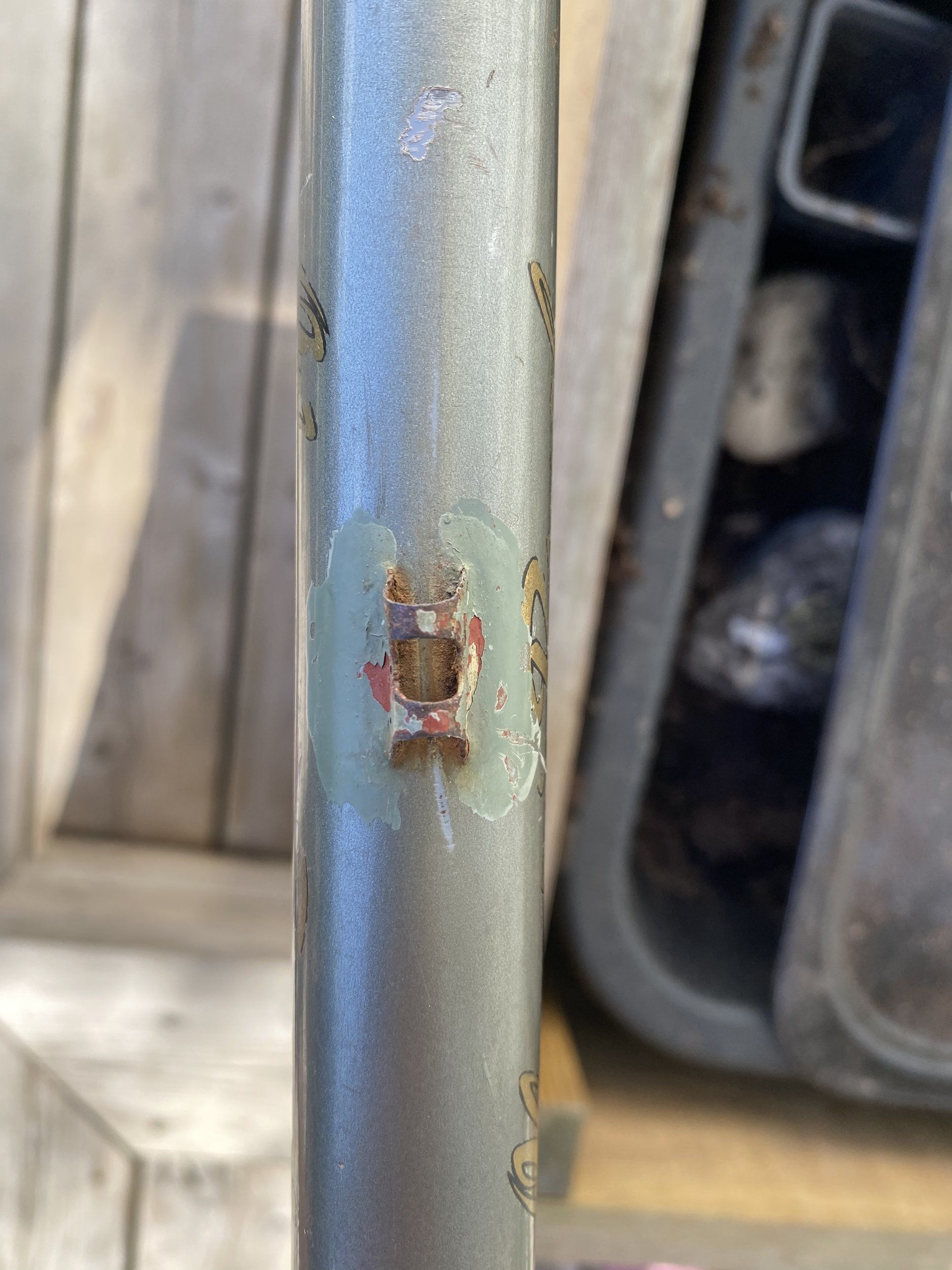

Himla trevligt och anxiolytiskt att skrapa färg. Färdig nu - en väldig skillnad från tidigare.
Jag fimpade det trasiga, mittersta vajerfästet och slipade ned. Finns också ett par skador på nedre ramröret vilka någon klåpare hade kladdat över med röd rostskyddsfärg. Har förberett för bättringsmålning nu.

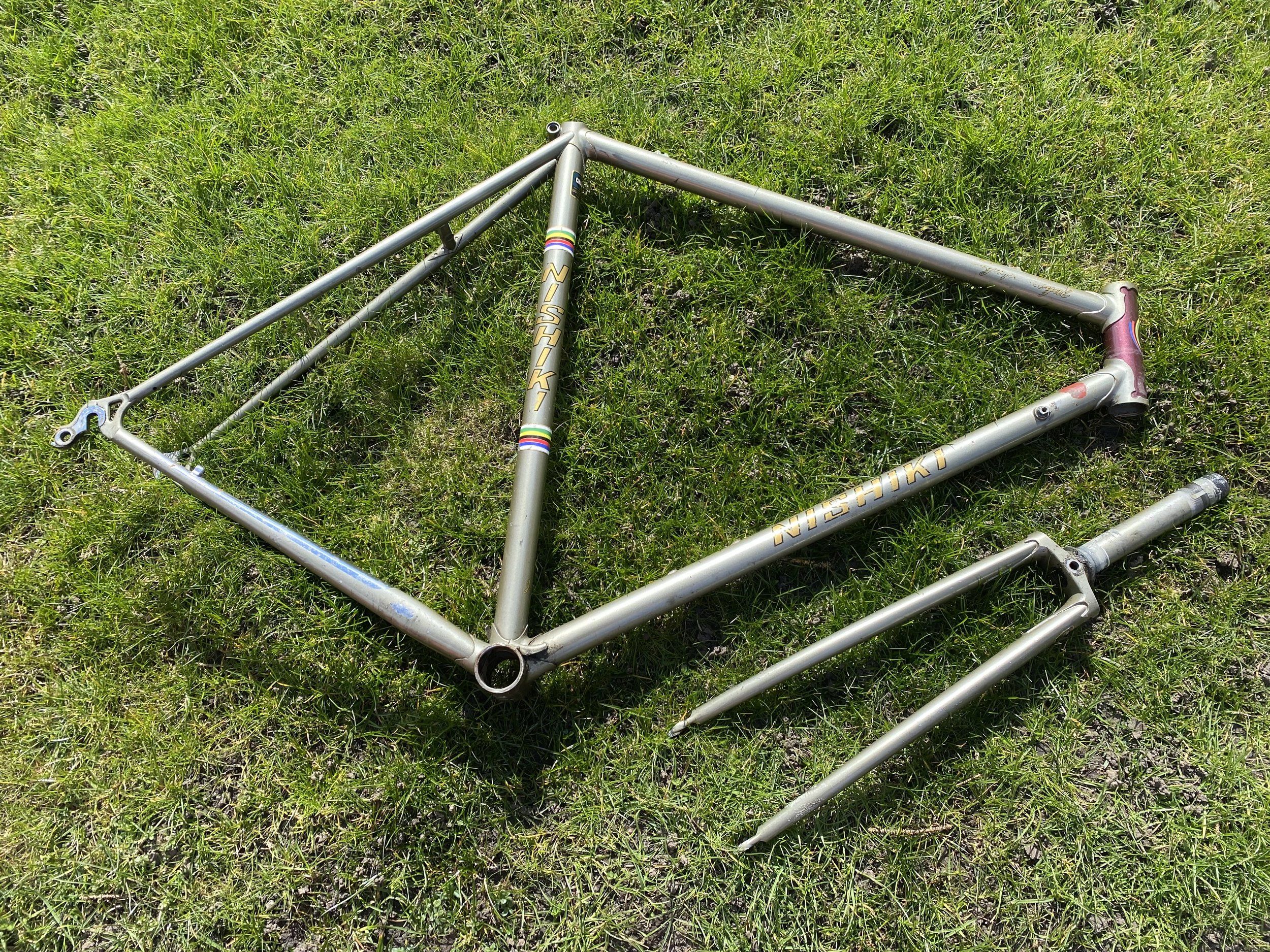

Hittade någon riktig Nishikinörd i ett amerikanskt cykelforum som lagt flera år på att dechiffrera tillverkarens serienummer. Min är byggd 1980 och avsedd för den europeiska marknaden (no shit, Sherlock).
Visa bilaga 550638
Grattis till fyndet, snygg hoj!
Vad har du tänkt ha för bakväxel?
