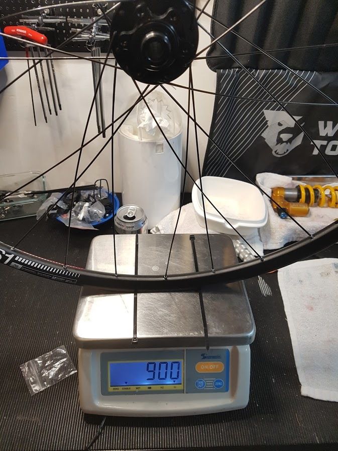

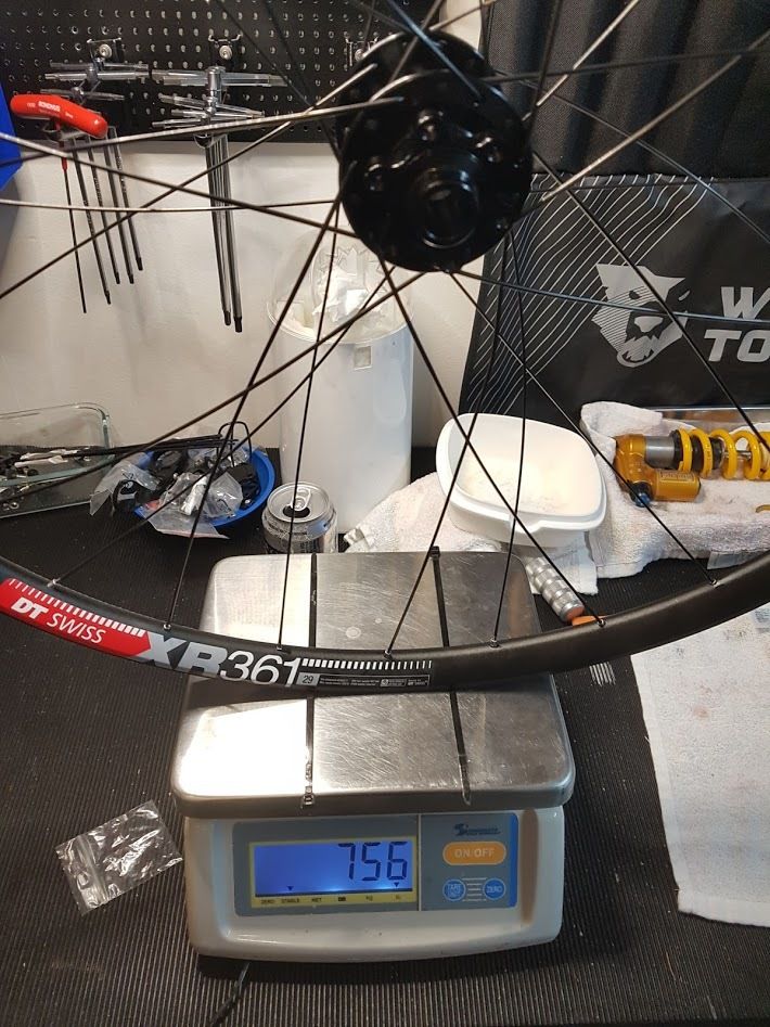

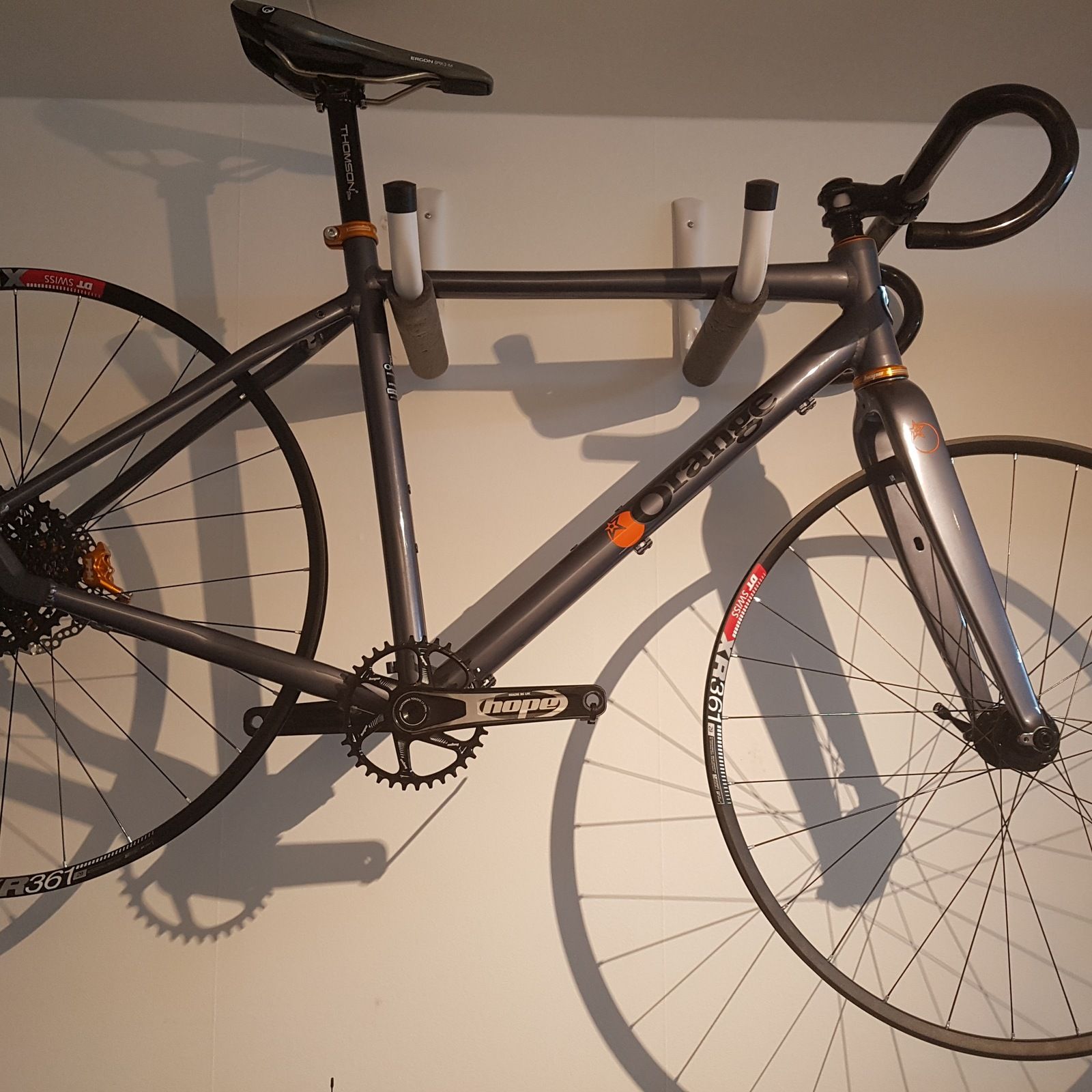

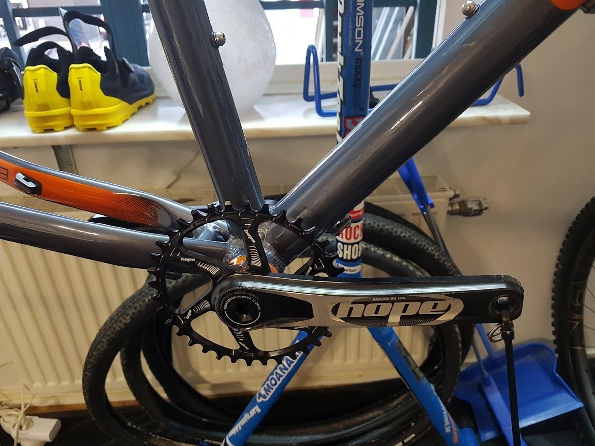

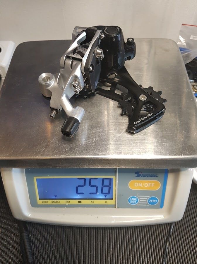

Micklat lite med hjul och Nattiz har monterat vevlagret.
Hjulset väger in på typ 1650 gram. Kommer förmodligen vara ganska bastanta till detta. Något i tyngsta laget.
Vev på plats, med 36t klinga.
Framhjul:
Bakhjul:
Doing som riktning.

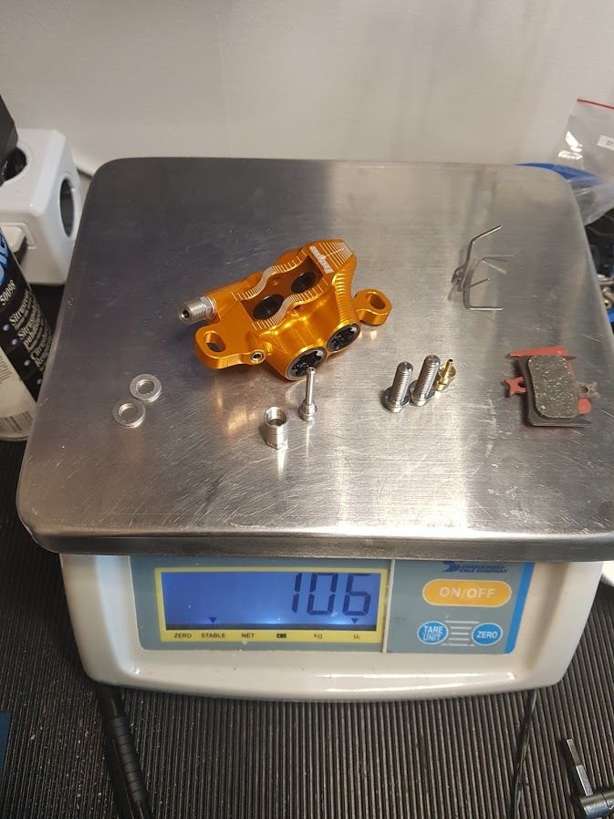

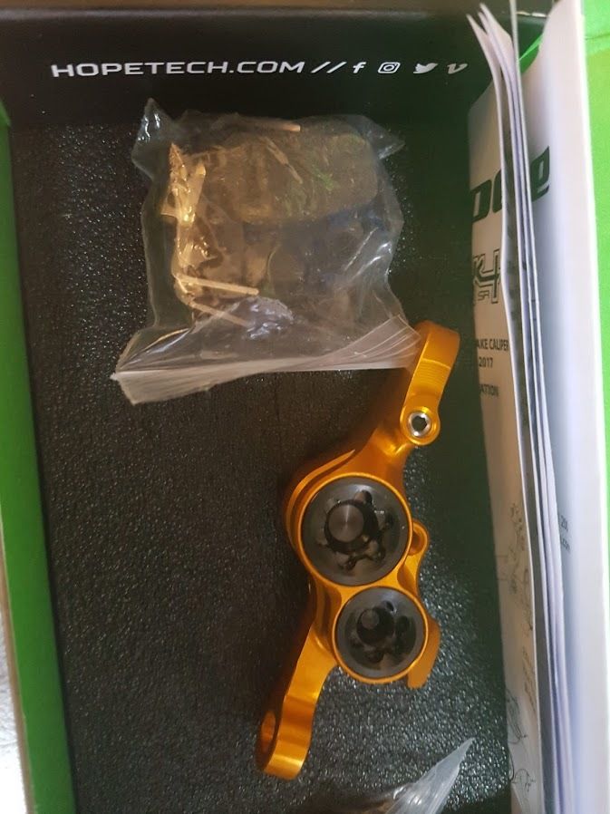

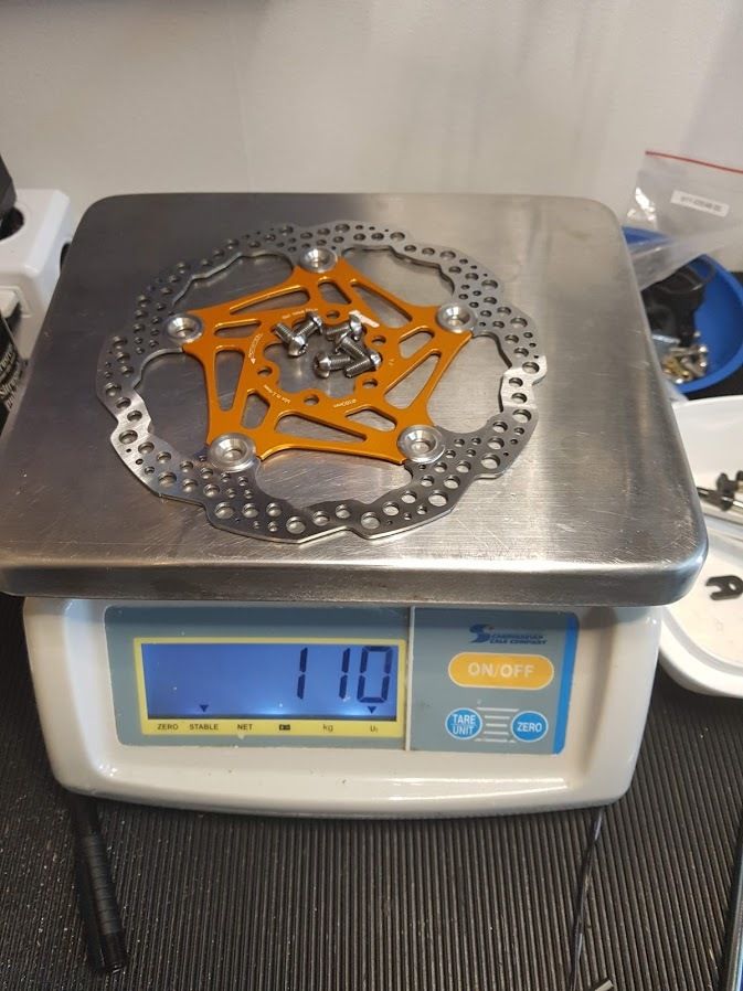

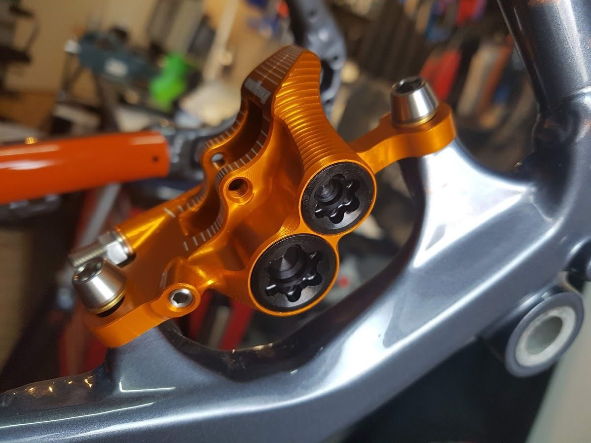

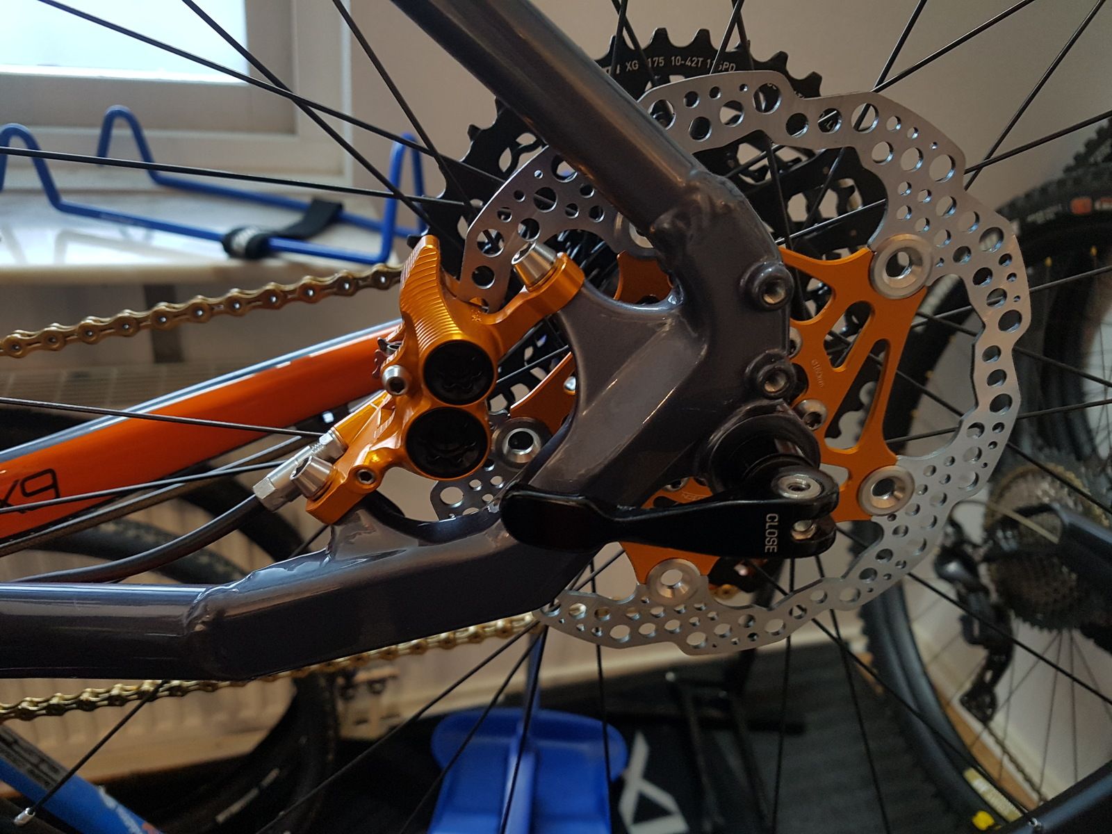

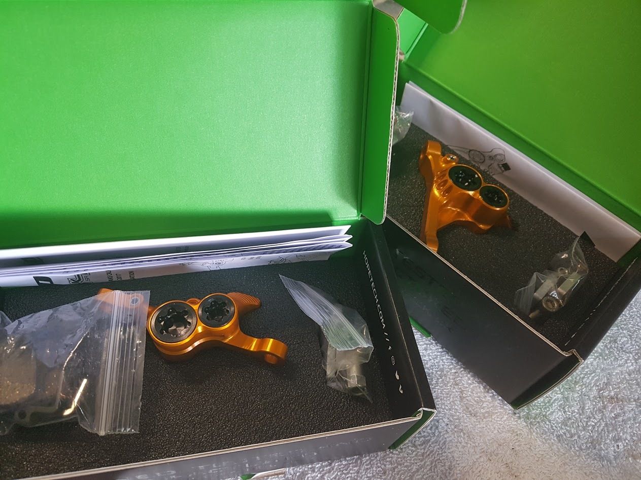

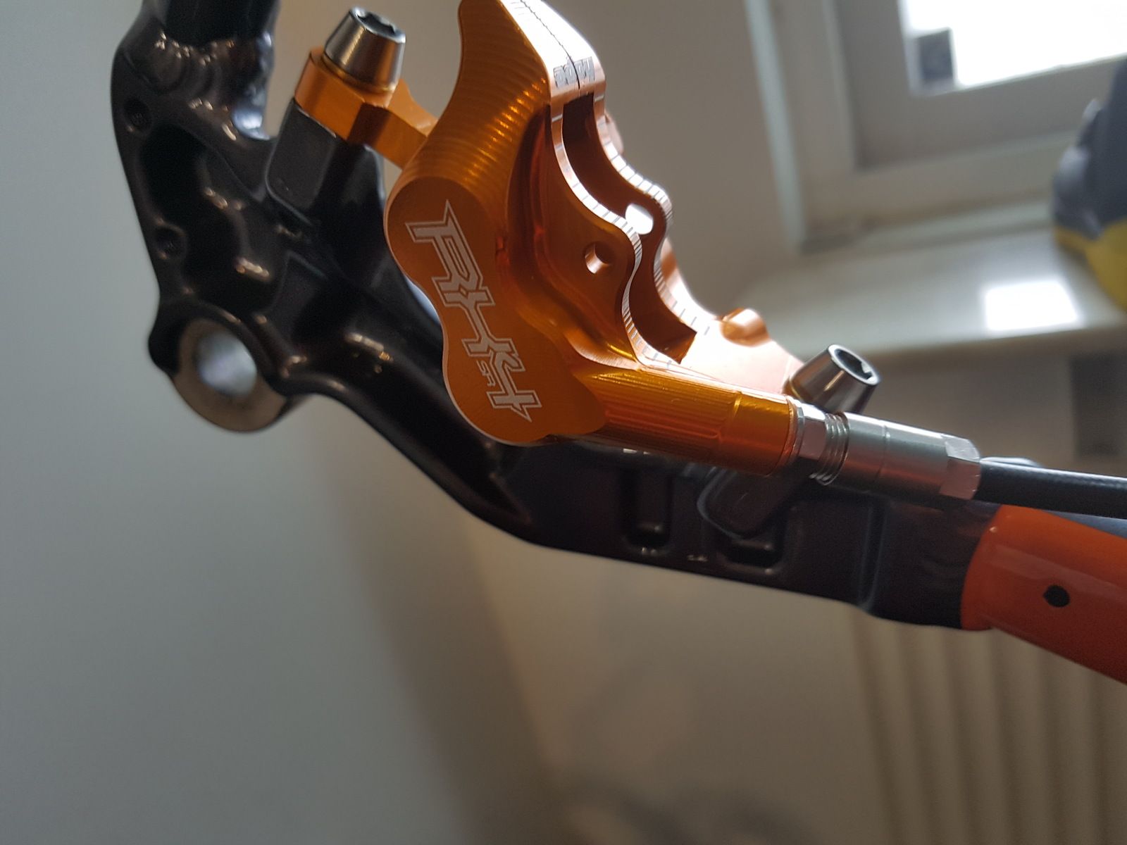

Lekte lite med bromsarna, de är förbannat snygga!!
Här med utbytta skruvar till titan. (monteringsskruvarna då bara)
PM ok bak. 160mm direkt utan adapter.

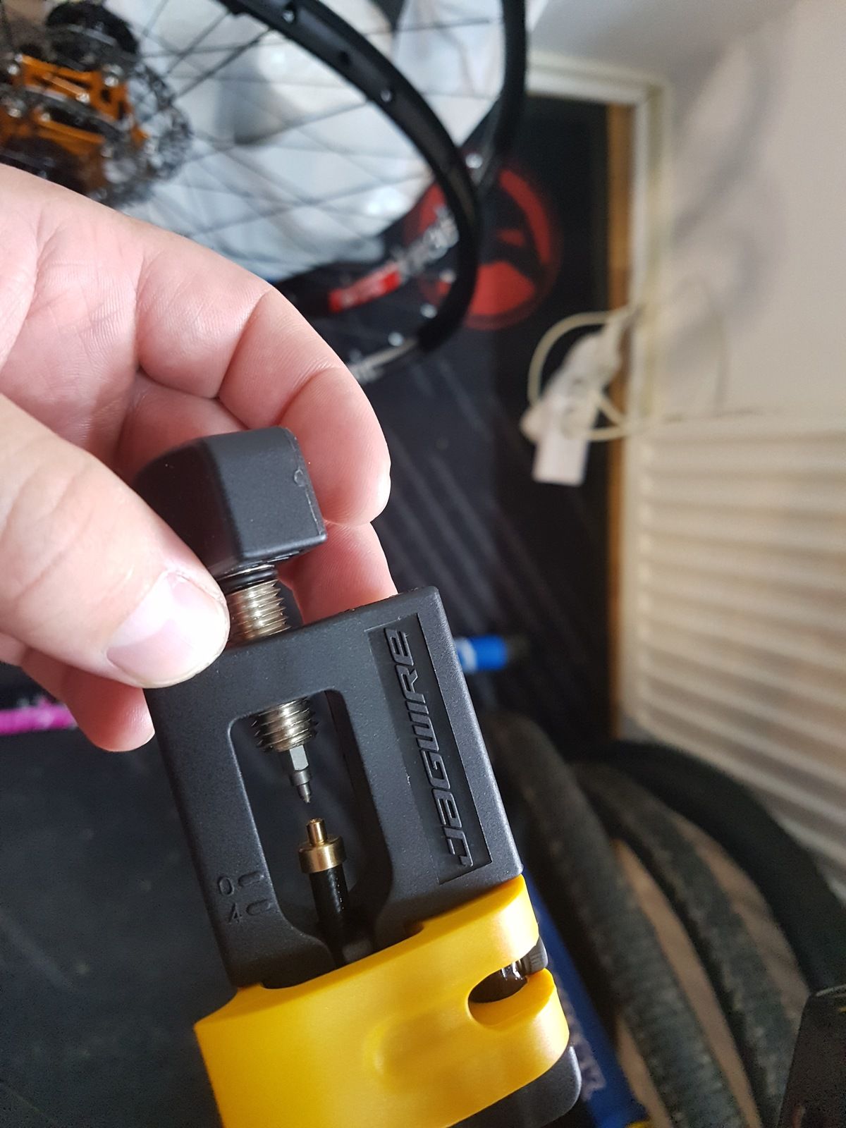

Detaljer.
Praktiskt verktyg.
Närmar sig. Tror ja slarvade lite, måste nog kapa lite mer slang. Hata nattjobb och zombiemeck.

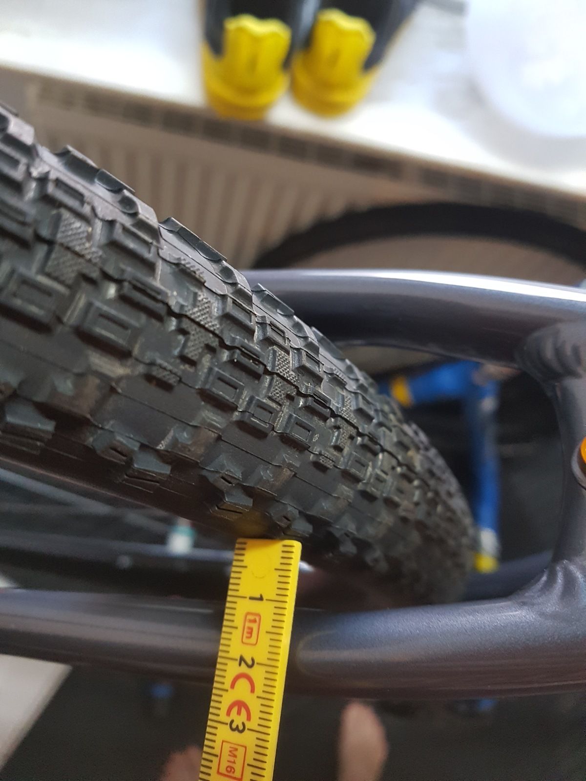

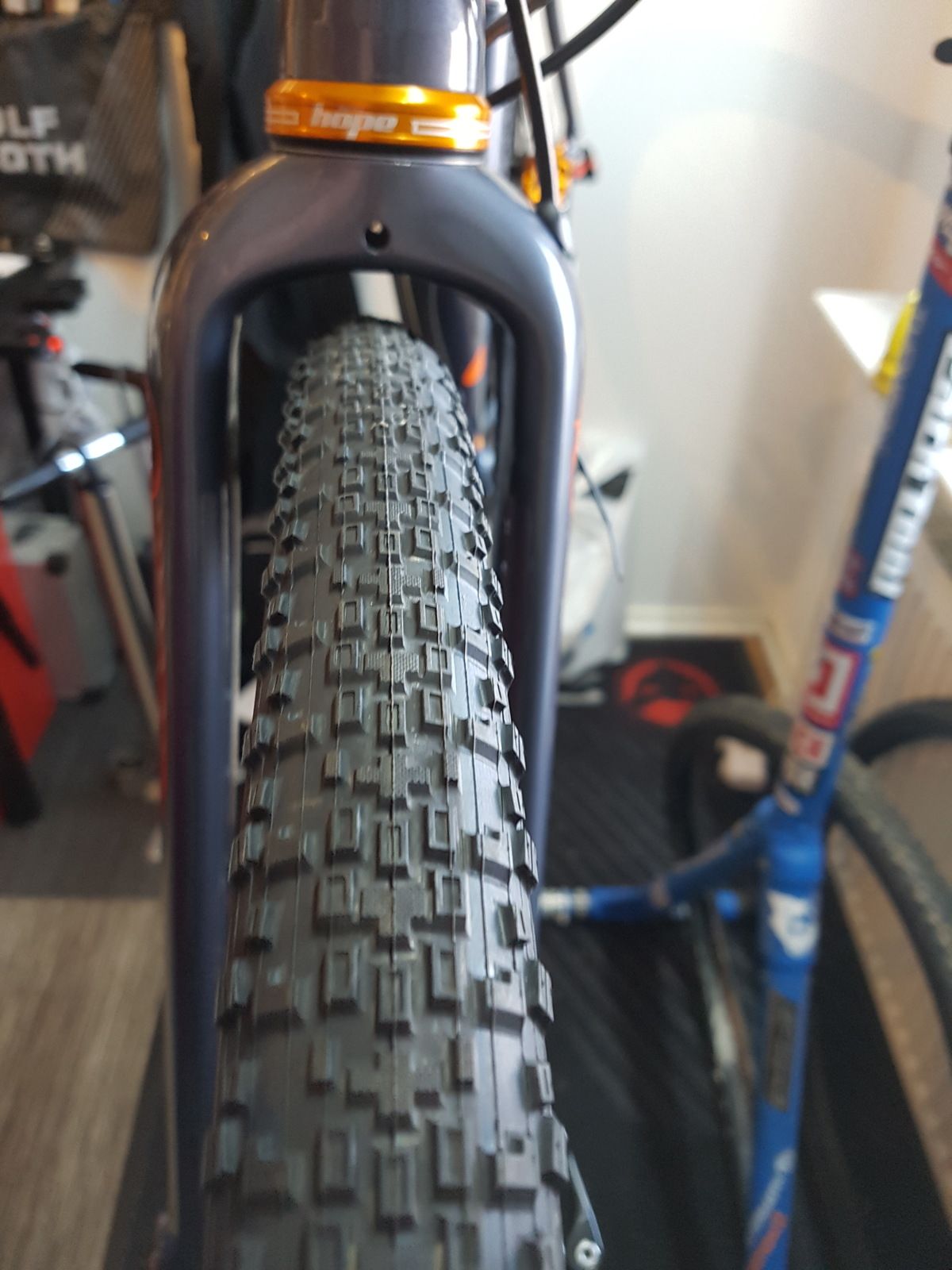

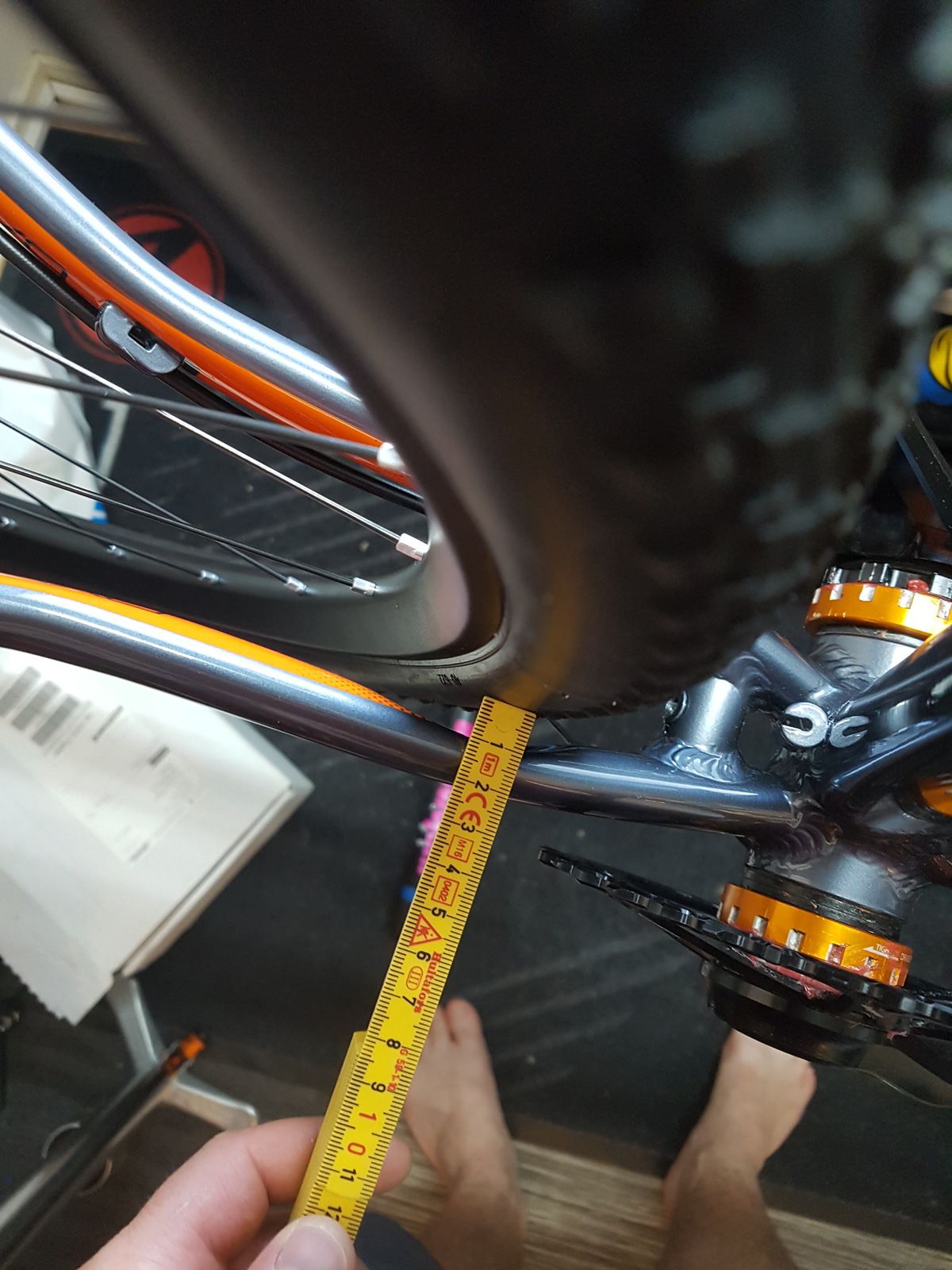

Lite däck på. Slanglöst såklart.
40mm maxxis rambler.

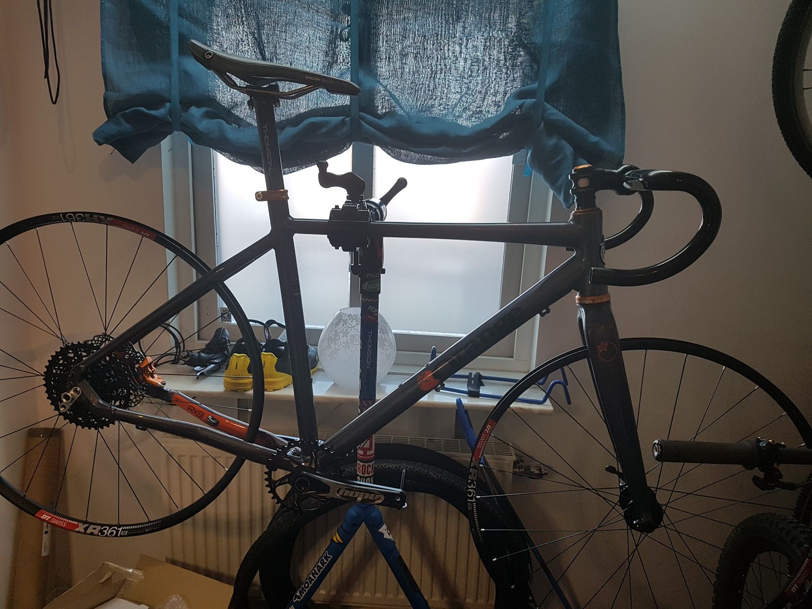

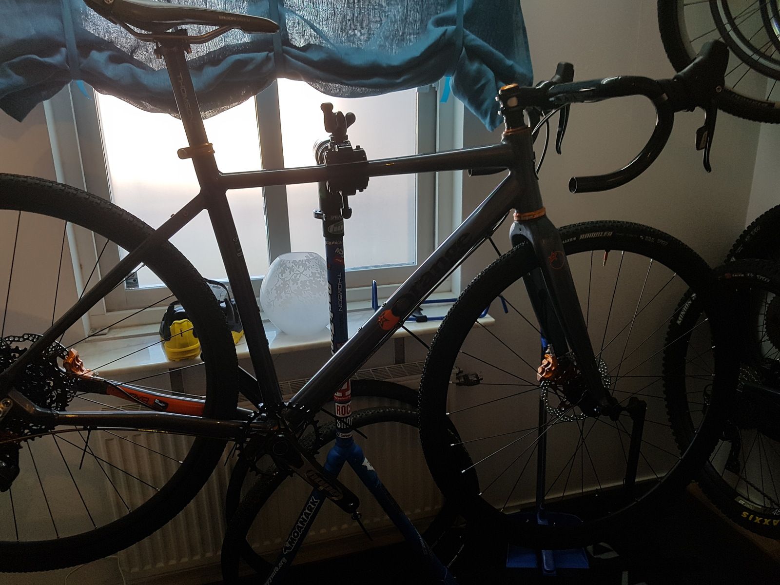

Luftade ett lite meck!
Snart en klar hoj. Bävar som vanligt för att linda styret. Inge bra på de.

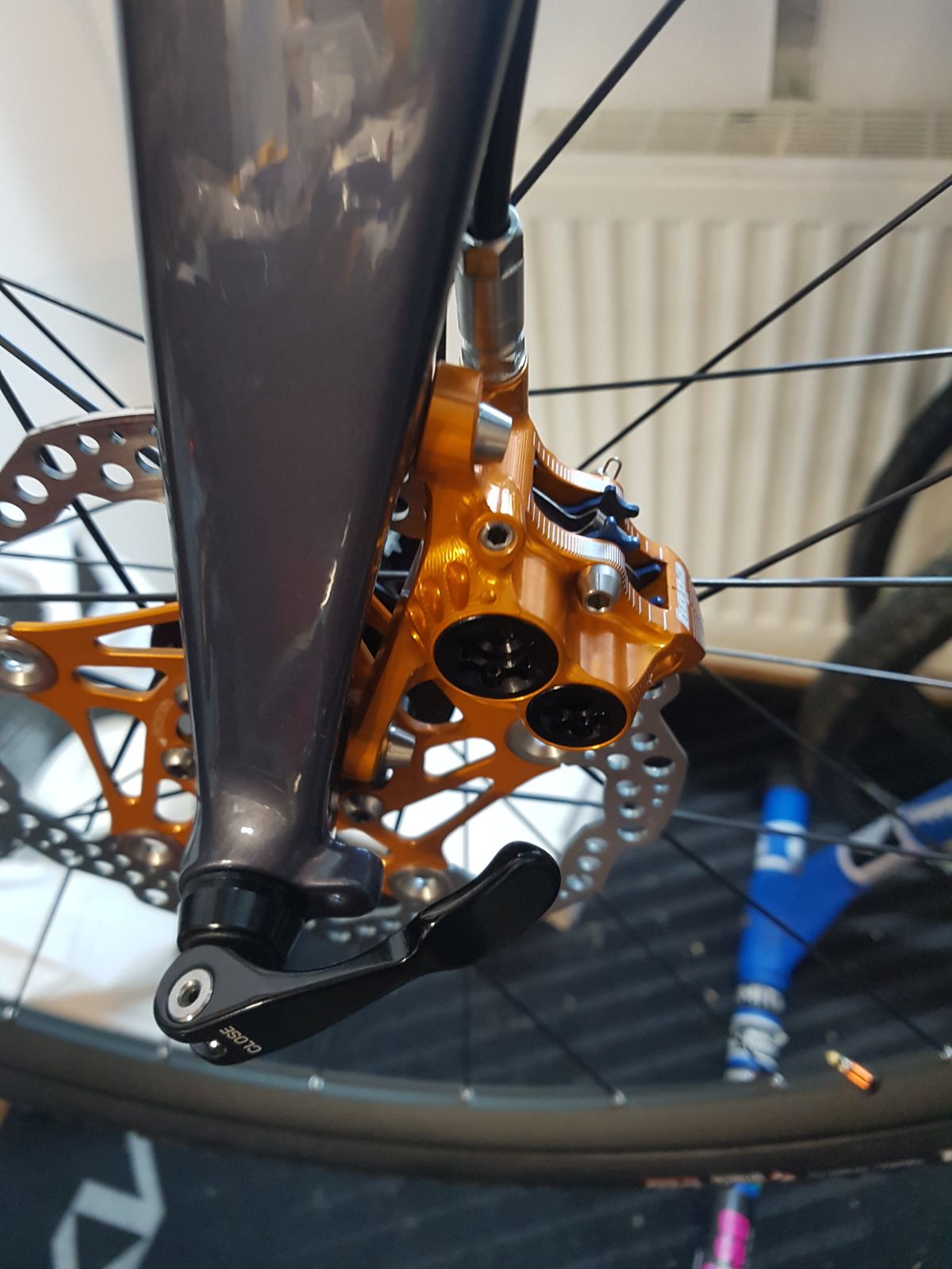

[Byggtråd] Orange RX9. Nu med ordentliga bilder
Luftade bronsarna, gick först sådär :p
Följde hopes video, aldrig luftat sram lvg reglage innan. Steg 1. Skruva ut reach max.
Tips, följ inte det steget, då går det inte att lufta. Tog några minuter innan jag insåg att det inte kom till att fungera så. Det blir stopp då.
Sen gick det bra, verkar ha ett jävla bett.

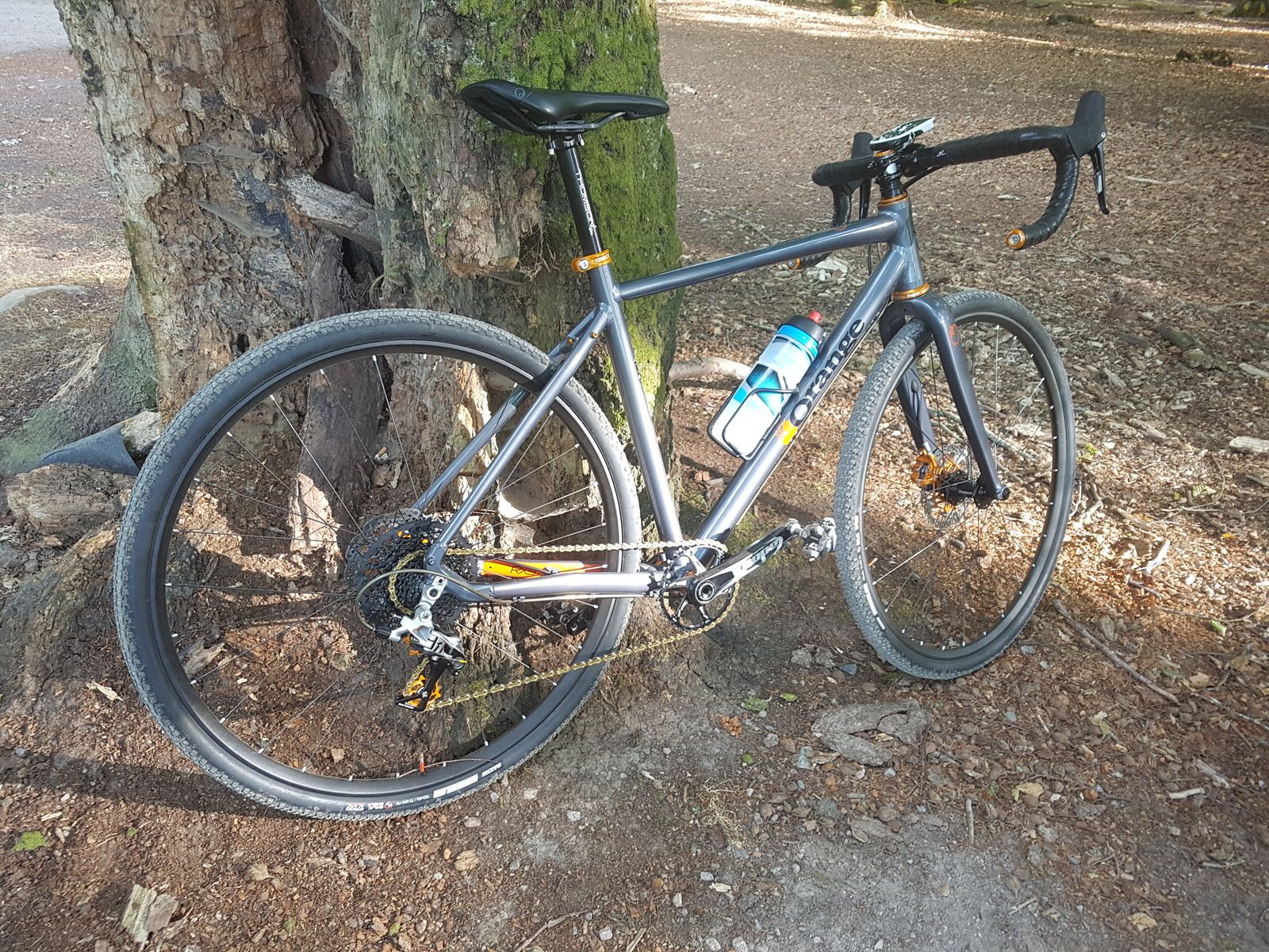

Provkörd i det vilda, behöver lite bromsjustering och lite lite på växeln.
Väldigt bekväm, spårstabil och trevlig. Betydligt tryggare än den gamla. Bra bett i bromsarna.
