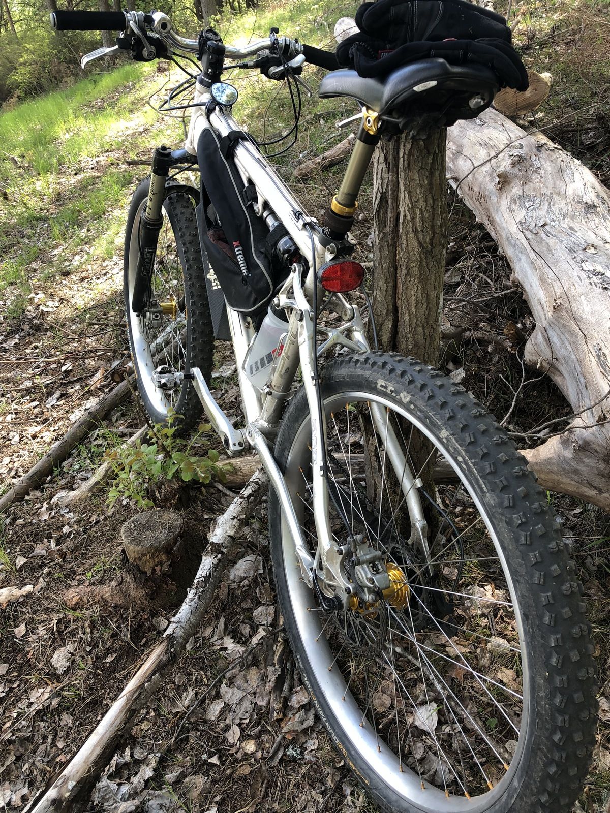

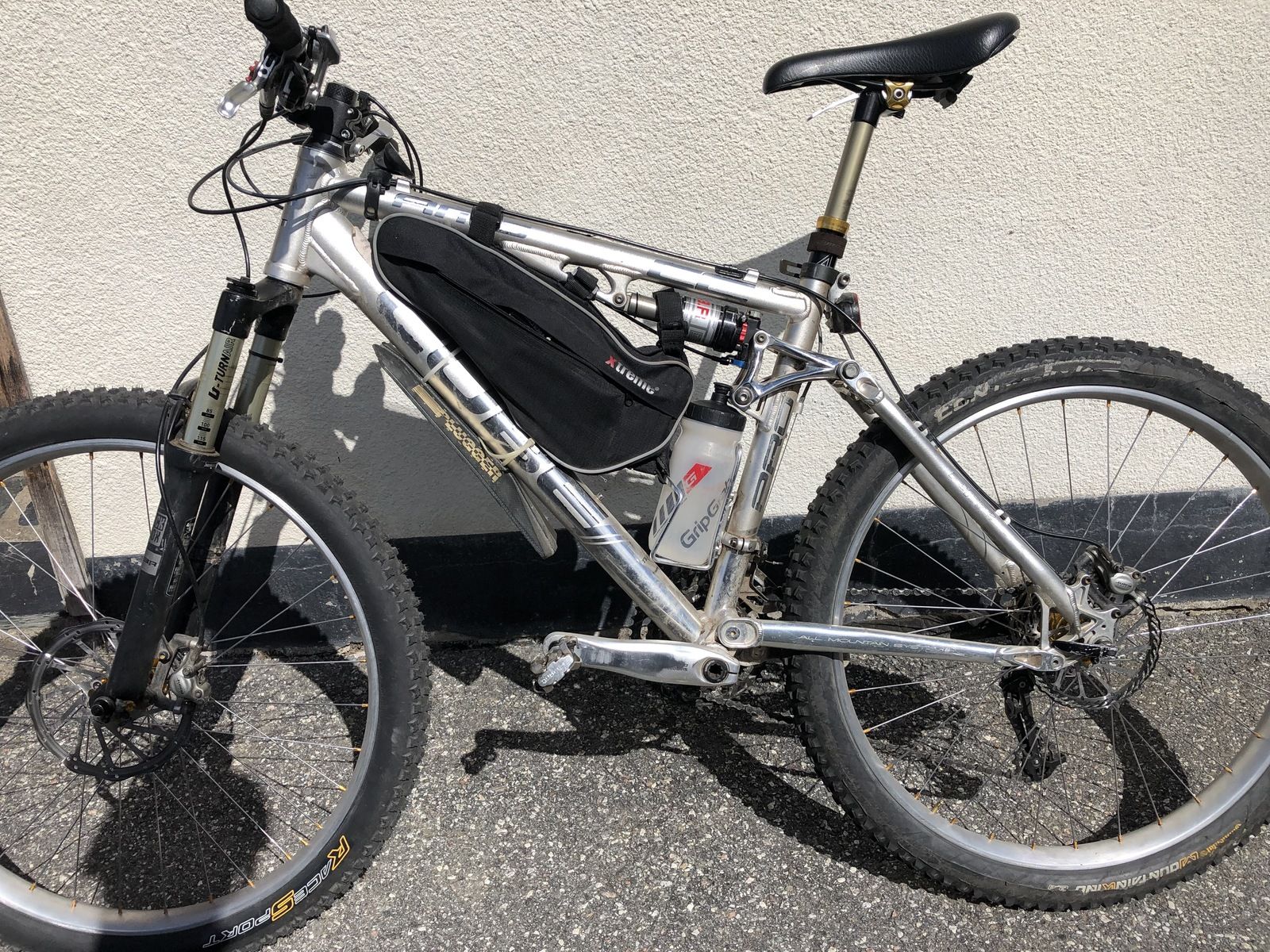

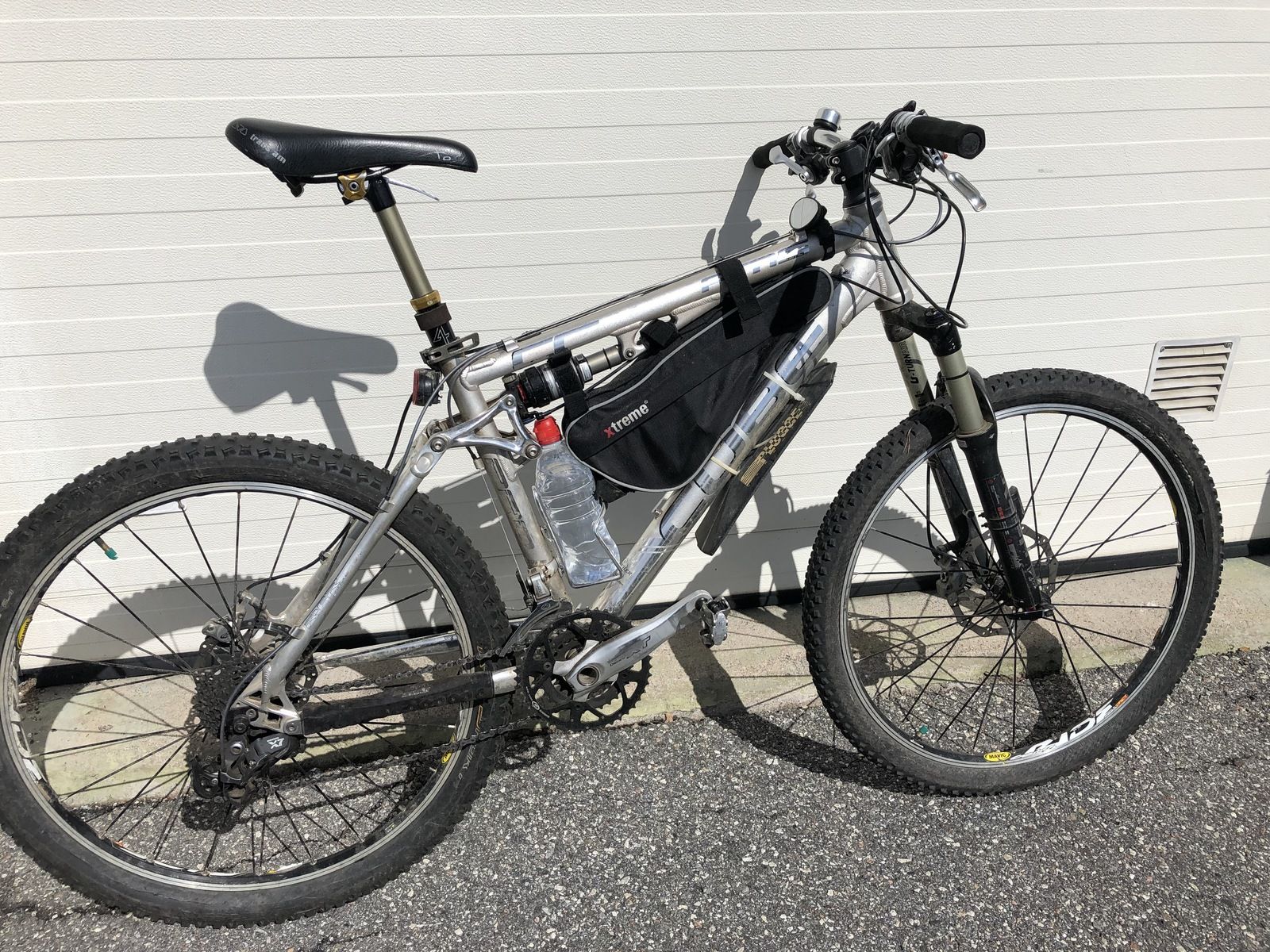

ville göra något roligt med min första mtb, en cube ams pro från 2006 köpt beggad från tyskland för några år sedan när jag inledningsvis ville prova på, och ha heldämpat utan att ta kostnaden för en 29a. blev biten så förstås inköptes sedan en sådan.
haft plats för den gamla 26an i garaget och tagit fram den då och då när gäster fått ta ett par nyare hojar. varje gång har jag tyckt den känts rätt kul egentligen, och förtjänar något bättre än att mest stå där.
vad den egentligen skulle behöva är bättre rollover, och så kom tanken på att plussifiera, köpa bredare fälgar och sätta på fetare däck. har gjort samma på min 29a och varit väldigt nöjd.
inte varit direkt prio på projektet som av naturliga skäl borde vara budget, men häromdagen kom det sista som behövdes, ekernipplarna.

byggtråd; plussifiering av 26a
den har dropper, troligen sedan födseln.
har sedan tidigare gjort en del försök med styren, styrhöjd och styrstammar, och den mår bäst med styret längre bak ån original.
man kan styra geo genom att justera längden på gaffeln och höjden på bak. det finns marginal för bb är nog rätt hög

rut, ramen tycks blästrad utom där det står cube. håller sig blank och fin nu 13-14 år senare. verkar inte vara någon klarlack eller så. kanske någon form av eloxering??

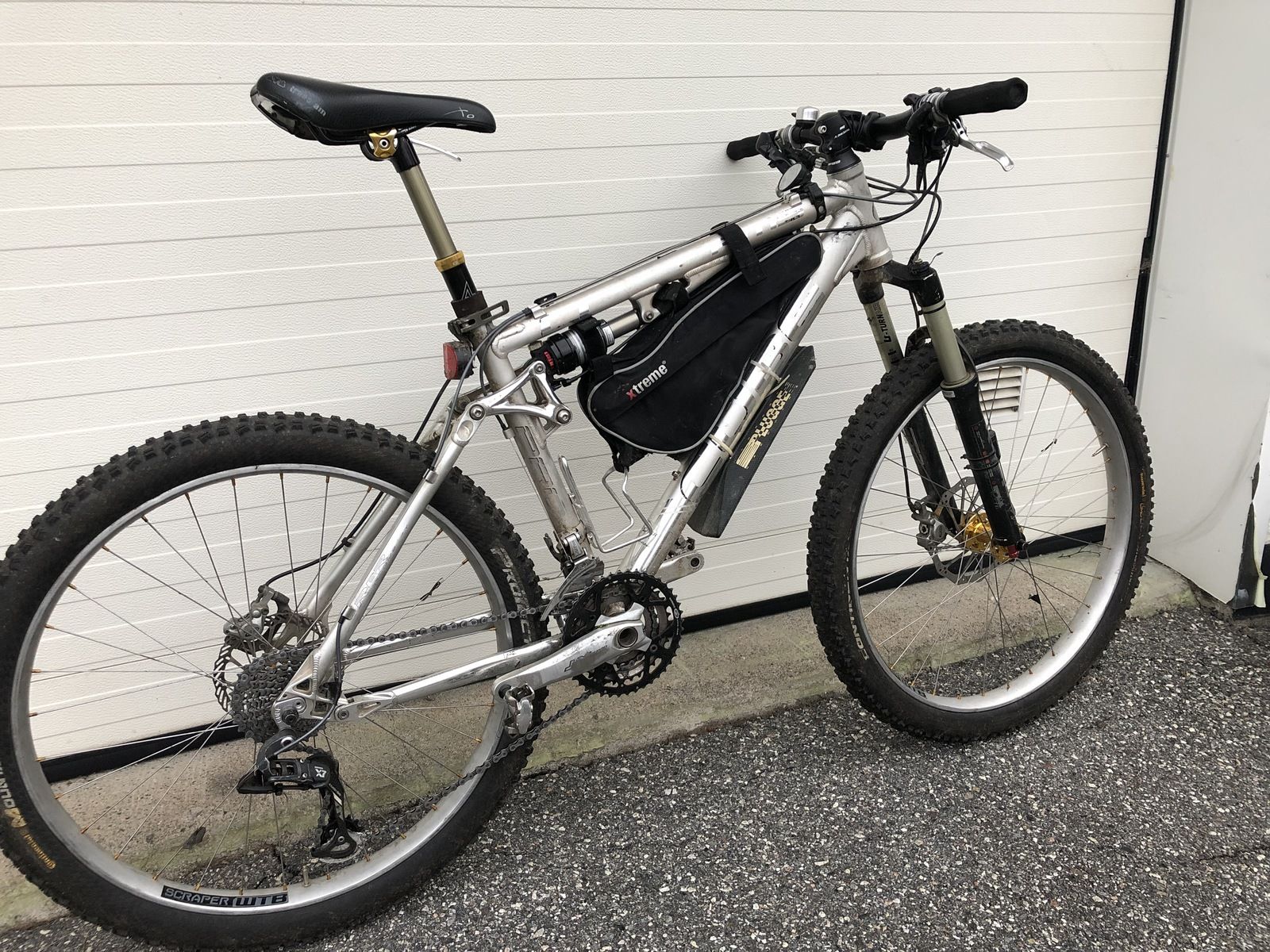

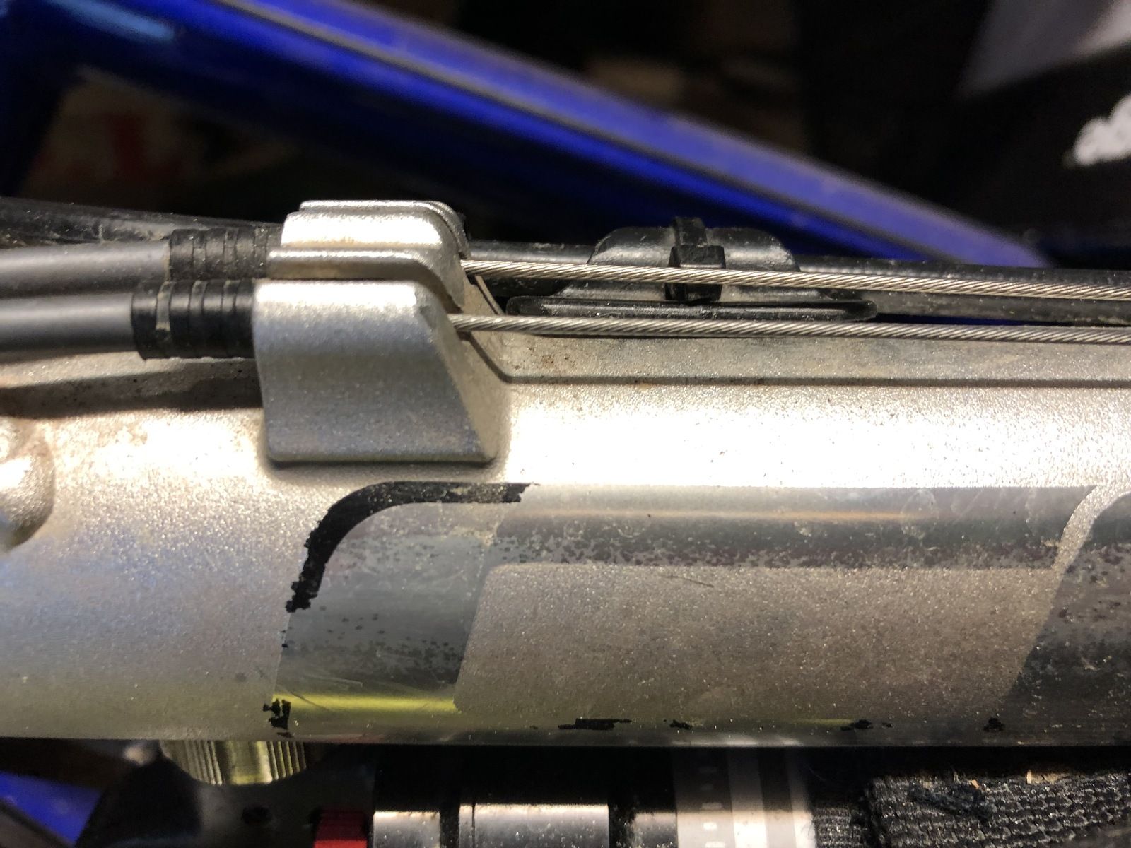

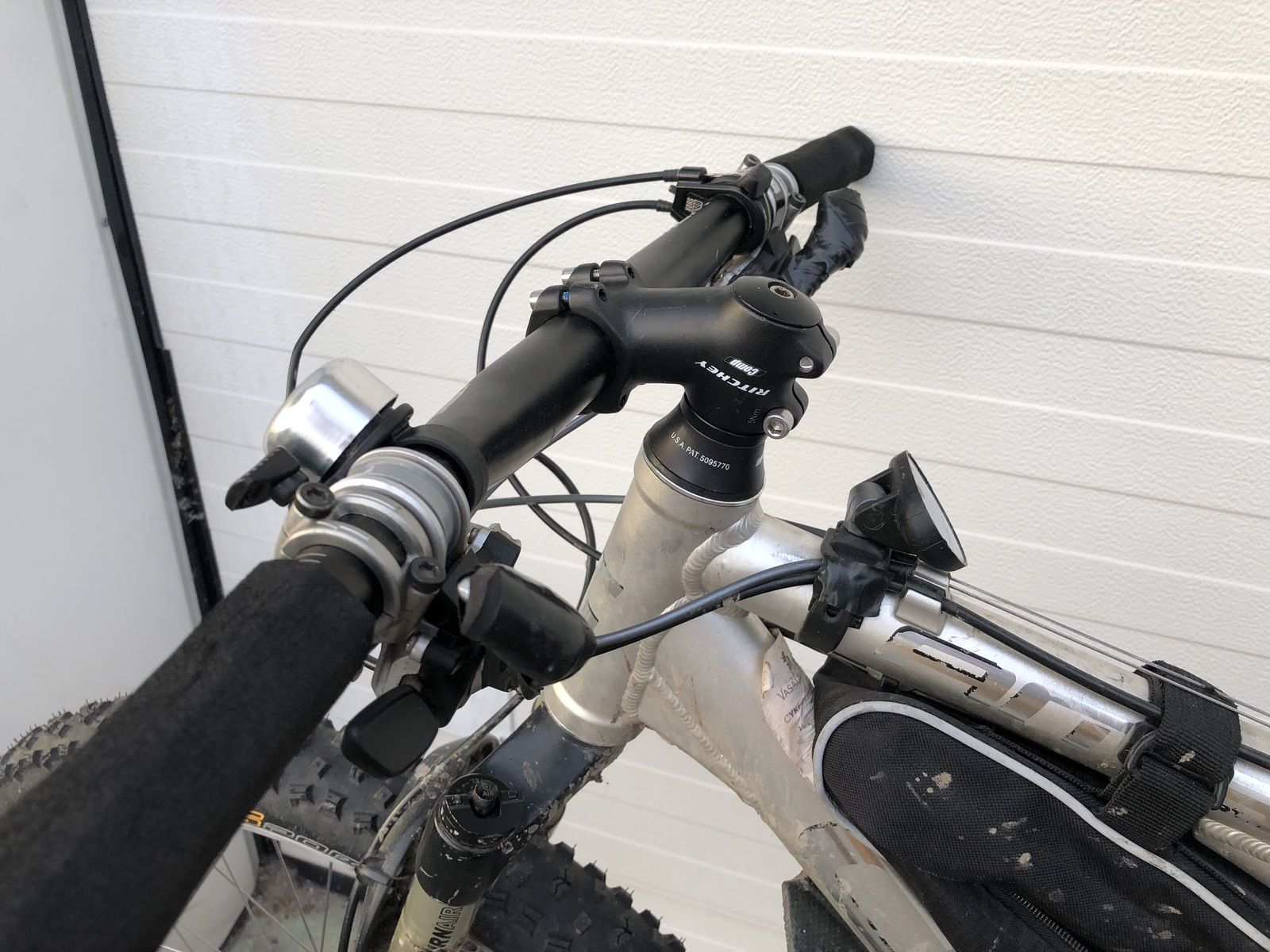

här ser man ramytan lite bättre? den är blästrad med metallisk yta utan lack, men det är det blanka också. ingen etikett. men det svarta i kanten är påtryckt och delvis bortskavt.
det är förresten en backspegel längst fram på överröret. bra när man lotsar, och vill se att adepterna följer med. man tittar mellan benen, fungerar bra till ändamålet. zefal spy.
jomper, med den breda fälgen 40i räknar jag med att det blir 2,6, möjligen med lite ramsmide av bakvaggan 2,8
vill åt det mjuka rullet med stadig styrning med lågt tryck, mer än maximal bärighet. och det får gärna rulla lätt.
på min 29a har jag kommit att uppskatta 2,6, även om 3,0 också är läckert i t ex stenig fjällterräng.

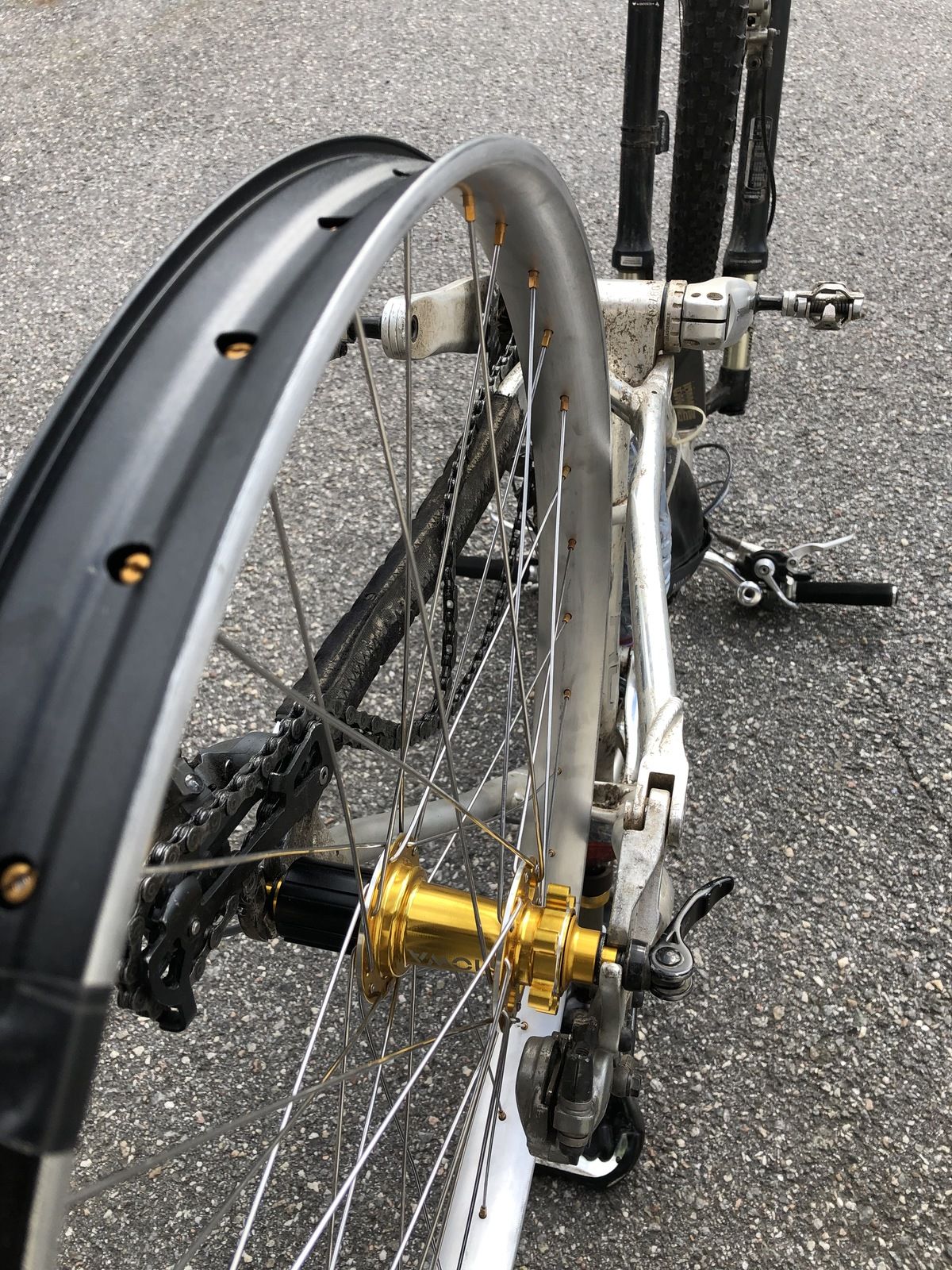

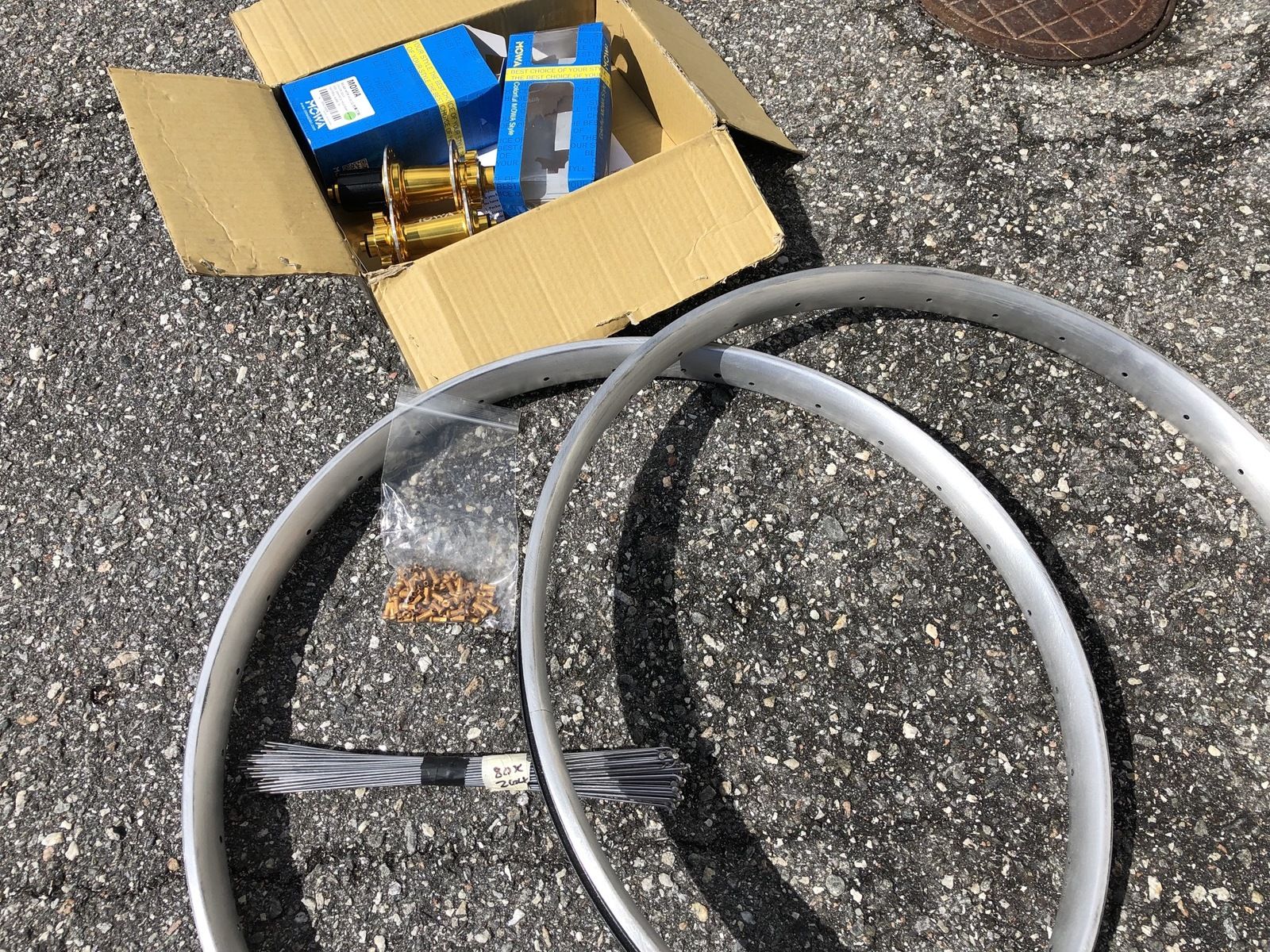

ja då var grejorna på plats, bara att sätta igång:)
det blev scraper 40i fälgar. var svarta och visade sig lackade. en del jobb att slipa och borsta bort färgen...
men mest jobb var att hitta nav. qr och 32 hål hål finns därute, men antingen billiga bojsänken eller superdyra highend som tune och hope. shimano med hög vikt och lösa kulor gick bort. novatec förstås, men dels tveksamt rykte, dels har deras lättare variant olikhöga flänsar, och det gillas inte.
blev ett par ebaynav från taiwan, mowa.

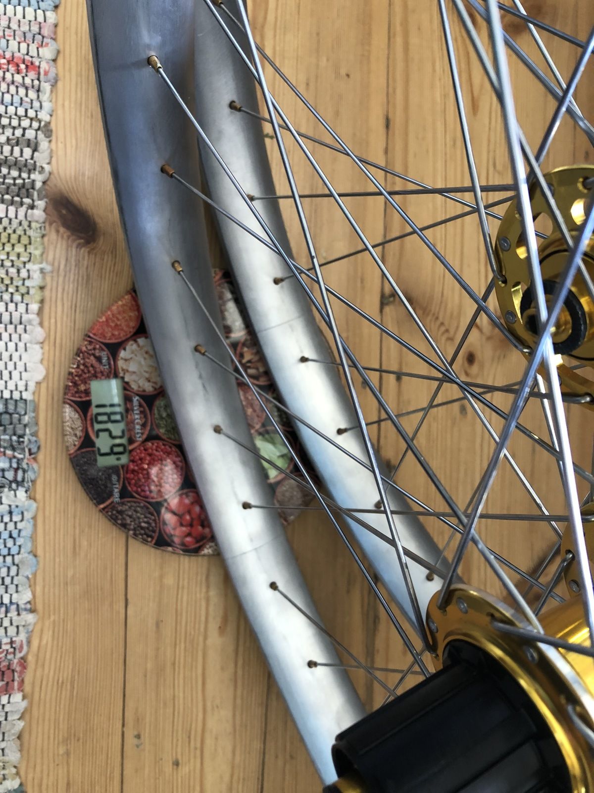

sen uppkom frågan vad som ska hända med de gamla hjulen?
och däcken?
det är egentligen rätt lyxiga mavic-hjul med bladed spokes och straight pull. funderade först på att bara byta fälgbana till bredare, men hjulen är lite flexiga, och det kunde bli tajjt marginal i ramen. och 24-håls bred fälg hade krävt specialbeställning typ från kina.
kom på att de gamla hjulen kunde komma till pass för gravel eller kanske stadsåkning. slipa ner klossarna på gamla däcken för bättre rull. man kan ju alltid leka lite..

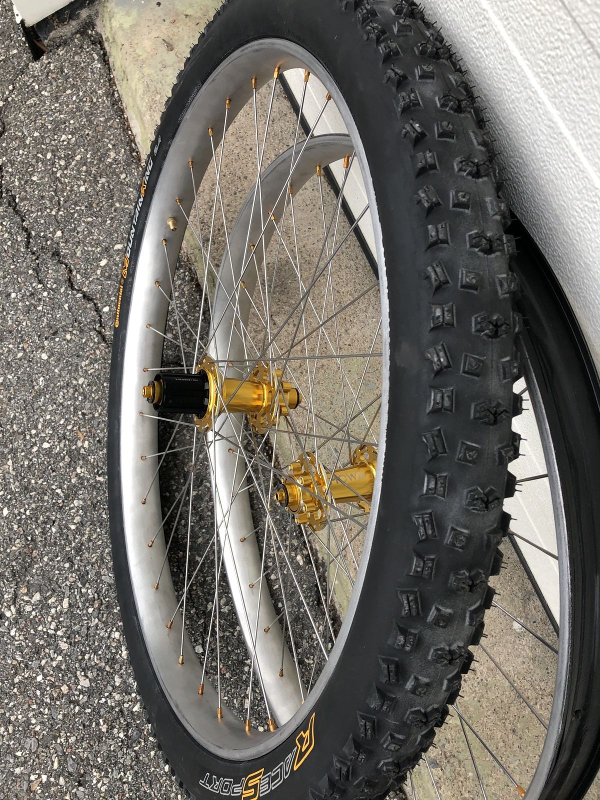

hjulen klara. inget lättviktsprojekt, men 1830 g får väl vara ok för ett par budget plushjul.
provmonterade med mountain king 2,4 som fanns hemma. blir märkbart fetare på den breda fälgen.

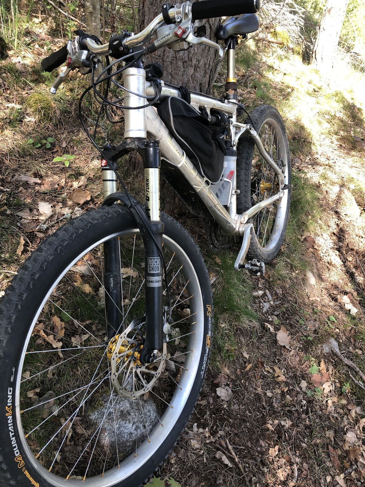

då var det kört en kort provtur med 2,4 orna på 40i-fälgarna. märks klar skillnad i stökigt flyt jämfört med samma däck på smal fälg (kräver högre tryck)
så nöjd så långt. gamla pärlan kommer mer till sin rätt! definitivt mindre otb-känsla och bättre rollover.
sen ska det handlas fetare och kanske motståndskraftigare däck. men prövar ett tag med 2,4orna. 2,8 går utan vidare in fram, bak skulle det kräva lite ändring av växelcagen. behövs känner jag preliminärt egentligen inte mycket mer volym, men ett par smidiga 2,6or skulle nog sitta helrätt på denna fälgbredd. bara fälgbytet ökar däckbredden märkbart.
får se vilka däck jag blir sugen på. som sagt våtgrepp och smidigt rull uppskattas. förslag??

har nu hunnit några rundor, och kan säga att det går över förväntan.
hittills bara kört med breda fälgarna och måttliga 26/2,4 i form av mountain king. de sväller ut påtagligt på de breda fälgarna, rullar som jag förmodat bättre än på smala fälgarna.
cykeln känns lättare över stöket på ett närmast 29-igt sätt och frågan är om jag ska gå upp i diameter eller inte.
otb-känslan är också förbättrad och såpass bra att jag dristade mig att prova styret 1-2 cm längre fram och nedåt. förbättrade kraftutveckling och klättring.
så det känns som den gamla pärlan kommer få mycket mer användning!

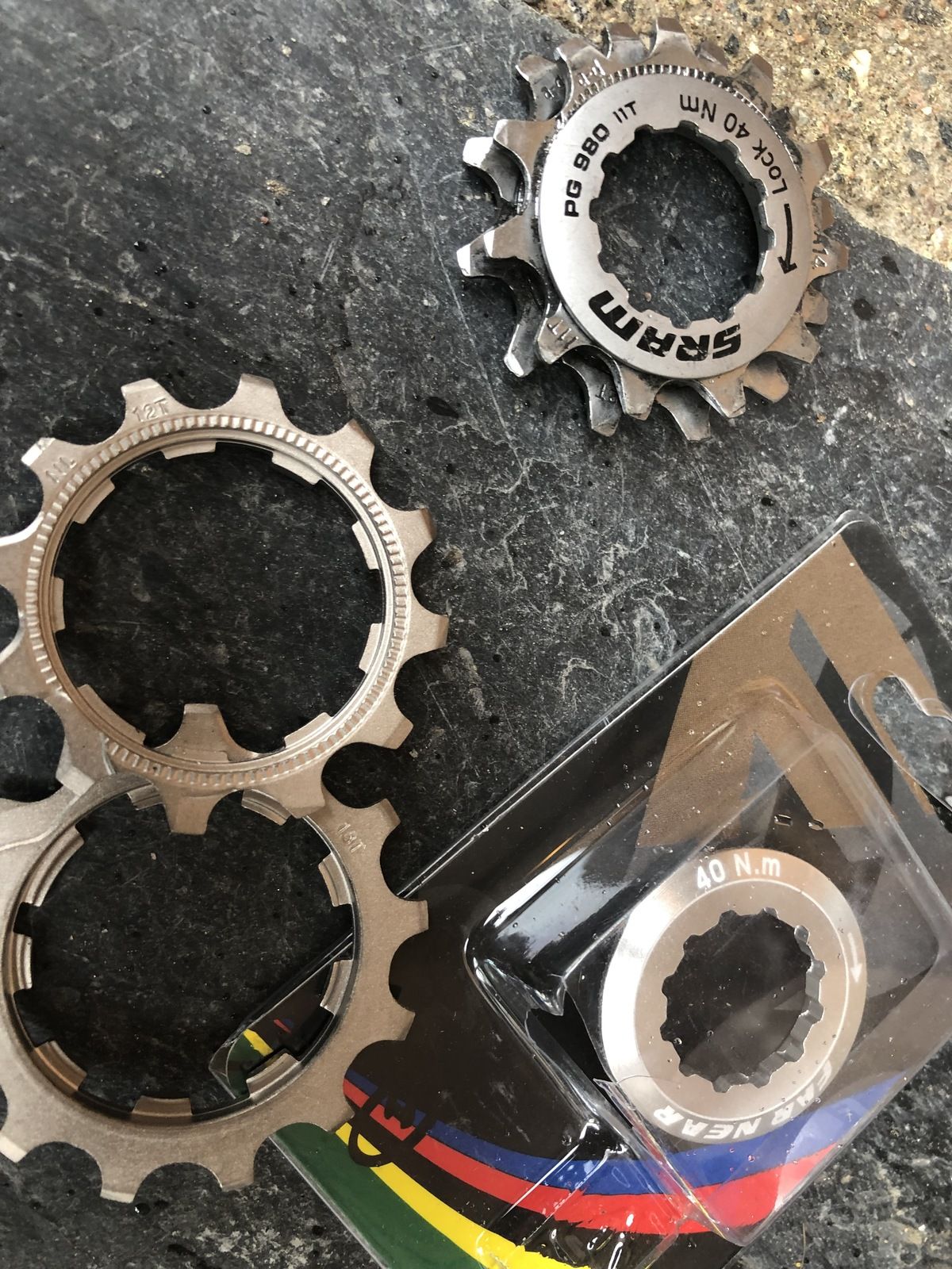

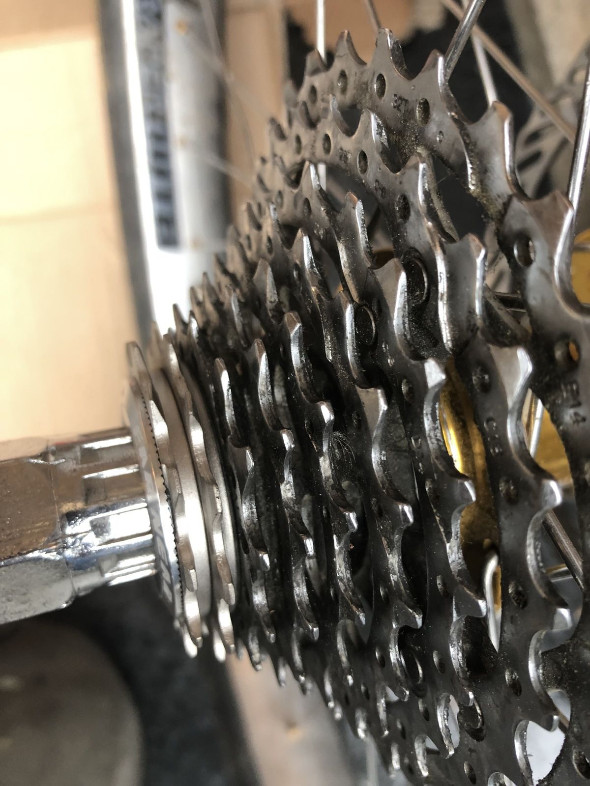

i en annan tråd som jag igår skrev efter haveri med kedjan innanför kassetten såg skarpögde freddag att det satt en kassett med 11t som minsta på den här hojen.
urrk.
har varit latent missnöjd med arrangemanget, men inte bytt eftersom denna hoj hittills använts sparsamt och knappast utanför stigmiljö.
men freddag hade gjort ett grovarbete och länkade till några av mina skriv både på happy och internationellt.
https://happyride.se/forum/read.php/1/3553430

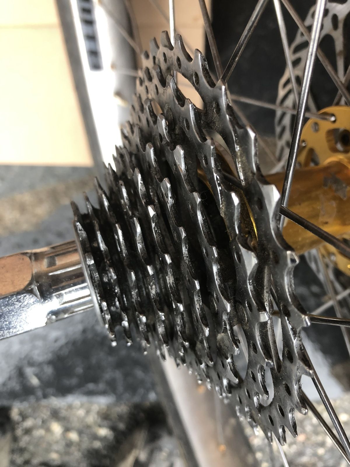

riktigt kul! men så kan vi ju inte ha det, att jag drar runt på en cykel med mindre än 12t i kassetten??‍♂️
så bytte dreven nu på em! utgångsläget:
    250.5 KB · Besök: 203

lite grejor från bra-att-ha-lådan. gamla dreven överst.
    400.1 KB · Besök: 158
efter.
skönt tajta växlar 12-13-14- på toppen. får se om det blir större framkrans, har en 48a liggande, men kan vara trixigt över stockar med den. 44 i nuläget.

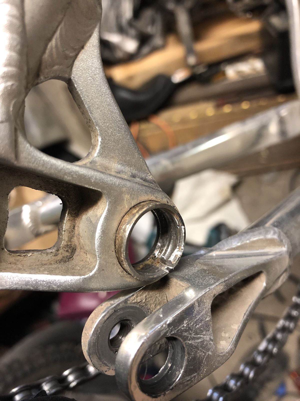

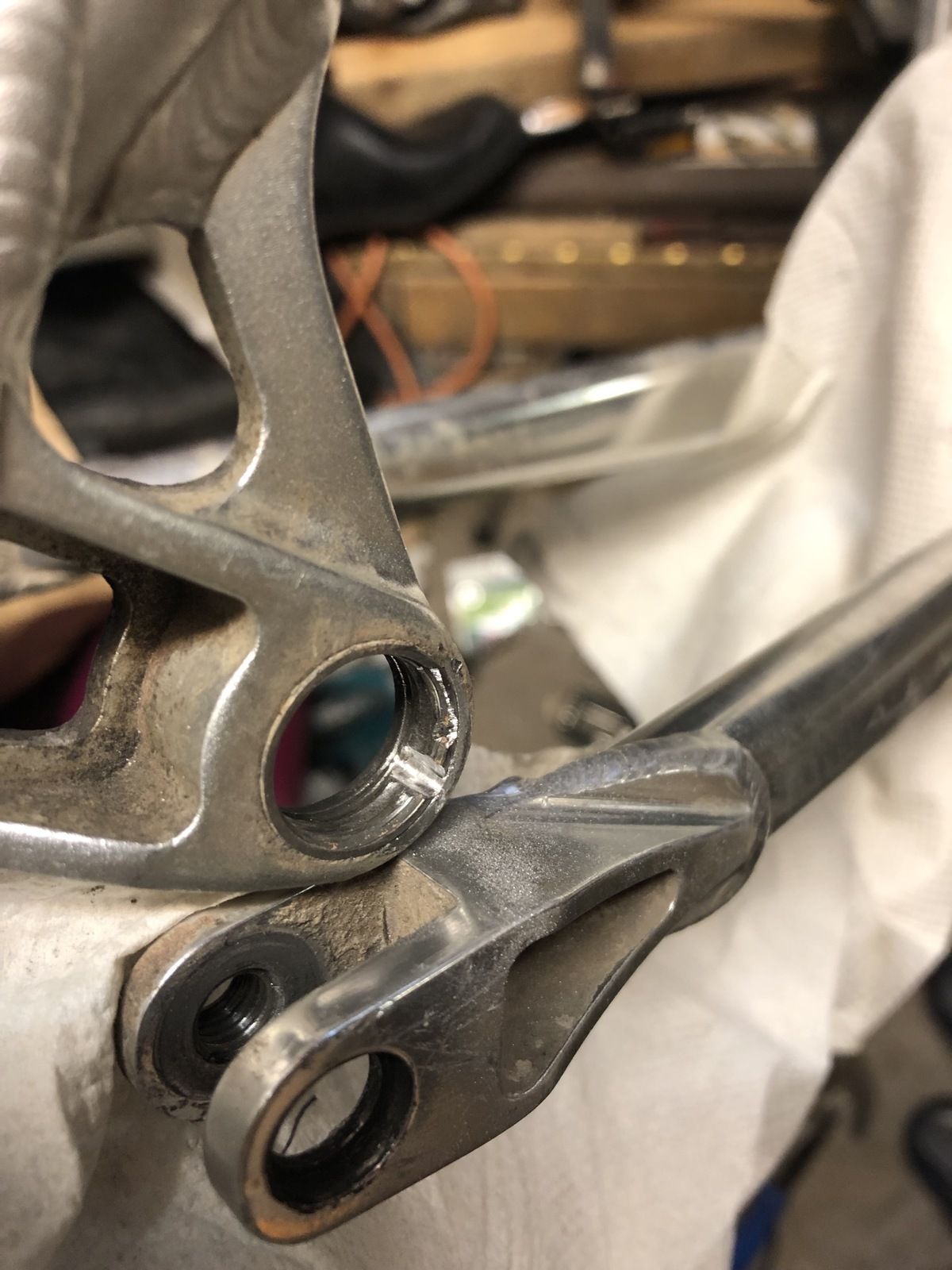

blev lite mer meck häromdagen, upptäckte att det fanns glapp i anti-squat-leden till höger om bakhjulet.
yttre lagerbanan satt hårt fast, så jag gjorde som jag brukar i sådana vanskliga lägen; slipa ur en skåra med dremel. sedan ramlar banan närmast ur.
det har varit långhelg, kullageraffären stängd. så det dröjer några dagar innan ett nytt lager sitter på plats.

lageraffären på hemorten stängd även denna klämdag. så beställde ett par lager för högre last/lägre varvtal tillsammans med 400 euro andra braattha-grejor från bike components.

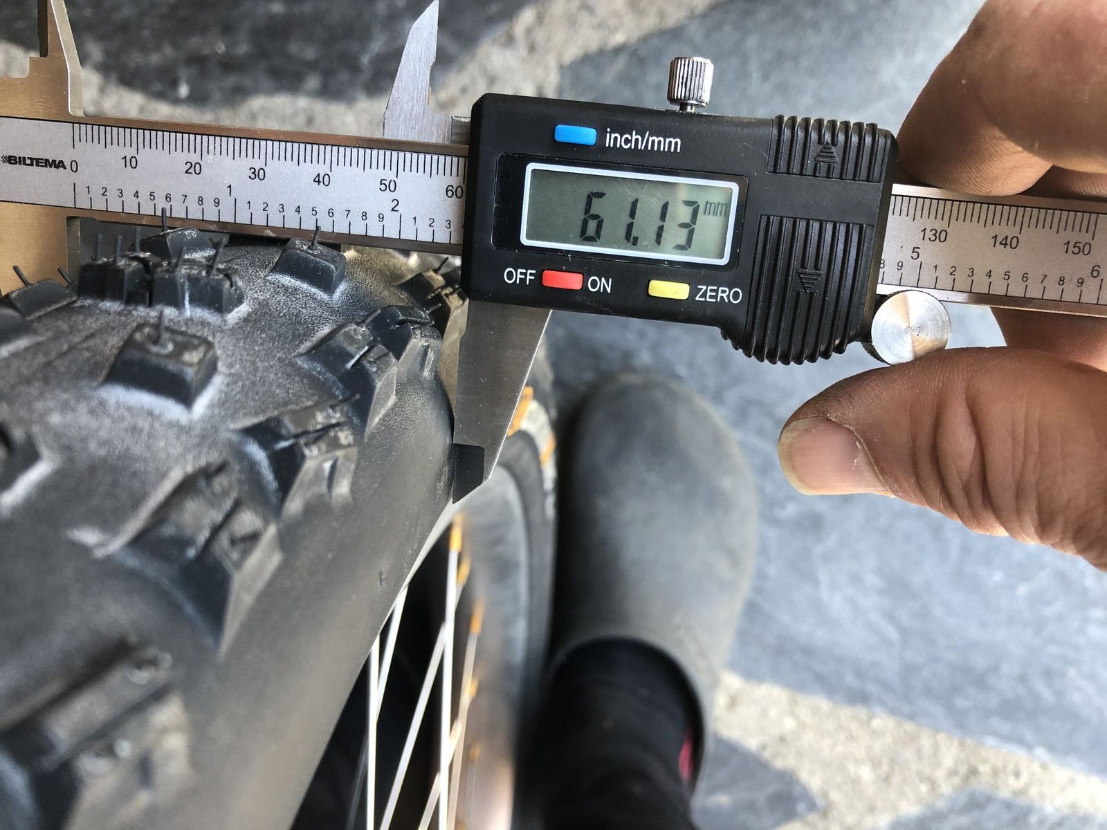

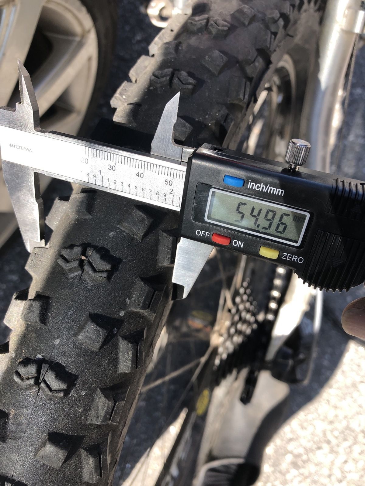

gjorde lite mätningar av däckbredd. här är samma mountain king 2,4 på standard mabic fälg, jämfört med scraper 40i. ganska stor skillnad.

nej det blev fortsatt mountain king 2,4 denna säsong. de jäste rätt snabbt till 64 mm, vilket räckte bra till att med mjuk känsla kunna bomba vilken stenkista som helst.

har numera alltså ett rakare styre lite lägre monterat. satt dit större matarhjul på bakväxeln.
fortsatt tredelad framväxel, kommer behålla den, och det är ju faktiskt ingen misär alls. bytte dock till större lillklinga som jag kan köra kontinuerligt på knixig stig. tidigare låg jag mest på mellanklingan, men även den är nu större, och bra för snabbare åkning. just inga motväxlingar med nuvarande setup.
