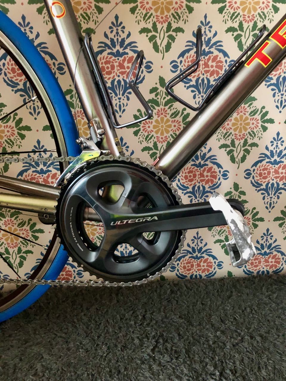

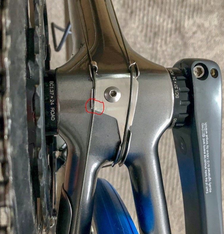

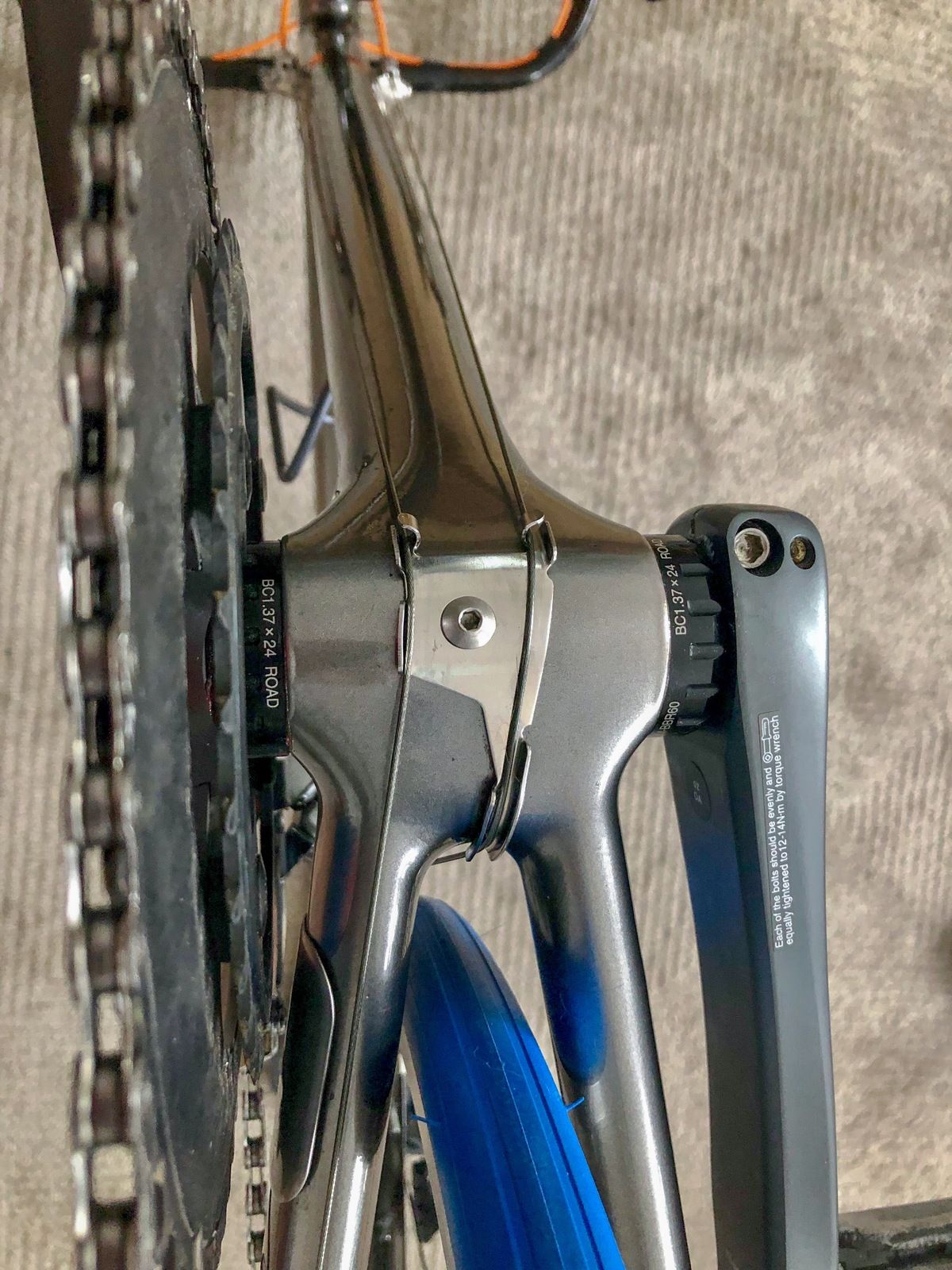

Det nya vevpartiet monterat. Shimano Ultegra 52/36 med 172,5 mm långa vevar.
Blir att beställa framväxeln snart, tillsammans med nytt bromsvajerkit. Plasten till höljena sprack när jag tog bort dem, så det känns som bäst före-datumet är passerat.

Något mer modernt vevlager. Drygt 2 hg lättare också. Nog för att en del av den vikten ligger i vevpartiet nu, men totalt blir det ändå lättare än tidigare kombination.

Det är mer svart i verkligheten. Tror att helheten blir bra med det svarta vevpartiet. Alla andra delar i bygget är i svart färg. Nu så är det bara de vita pedalerna som sticker ut.
Lite sugen på att byta bromsarna, från ljusgrå till svart. Fast jag tror att jag lugnar mig med komponentbyten en stund.

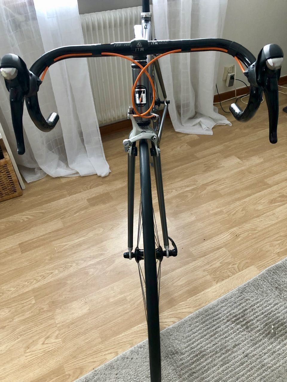

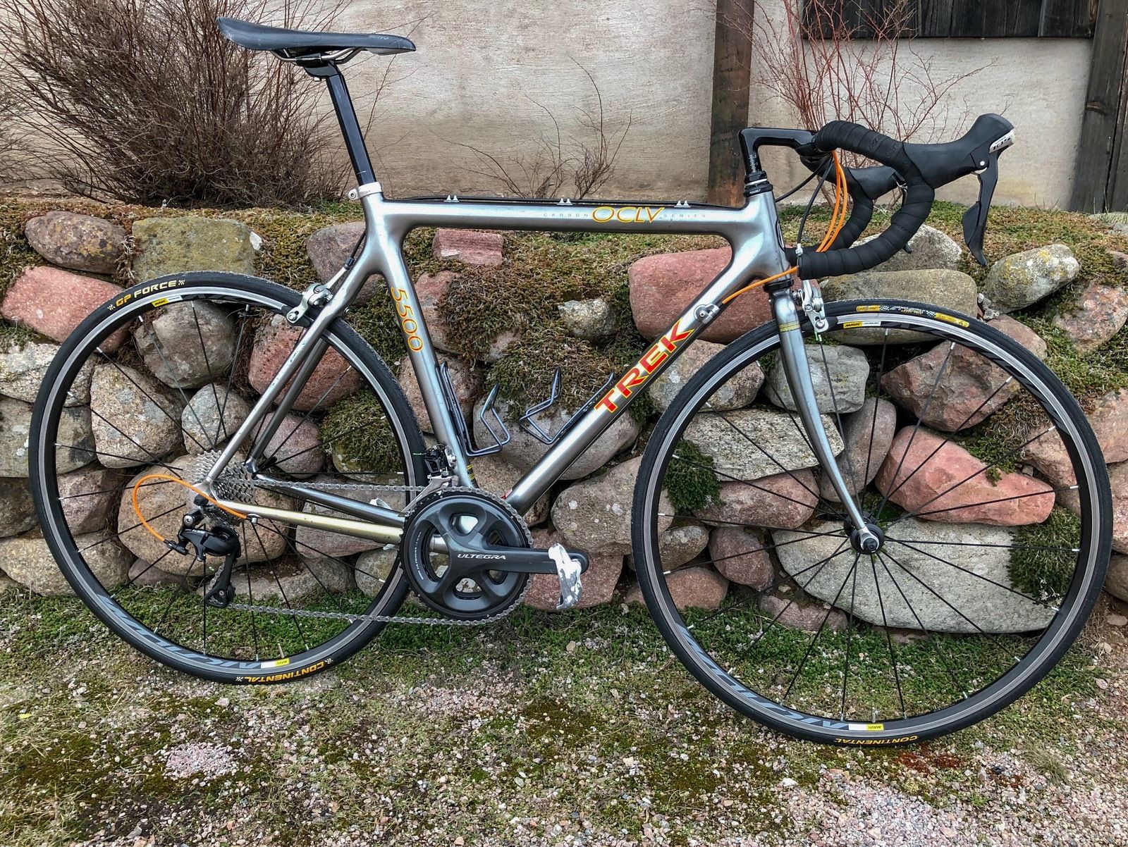

Idag så kom de sista delarna hem till mig. Blev att plocka fram verktygen för att montera allt kvarvarande.
Dit med den nya framväxeln, i med nytt bromsvajerhölje inkl. tillhörande vajer för att avsluta med ny styrlinda.
Var nyss ut och provade den litet lätt på den enda grusfria plätten här utanför.
[Byggtråd] Renovering av Trek OCLV 5500
Jättesnyggt! Ett modern compact-styre med mindre reach och drop kanske? Kanske iofs inte går ihop med styrstammen som väl är 25.4 mm vid styret.
Snyggt! Förslag på eventuellt styre, 3T 199 prima är samtida med ramen och finns med lite drop. Väger ca 200 gram.

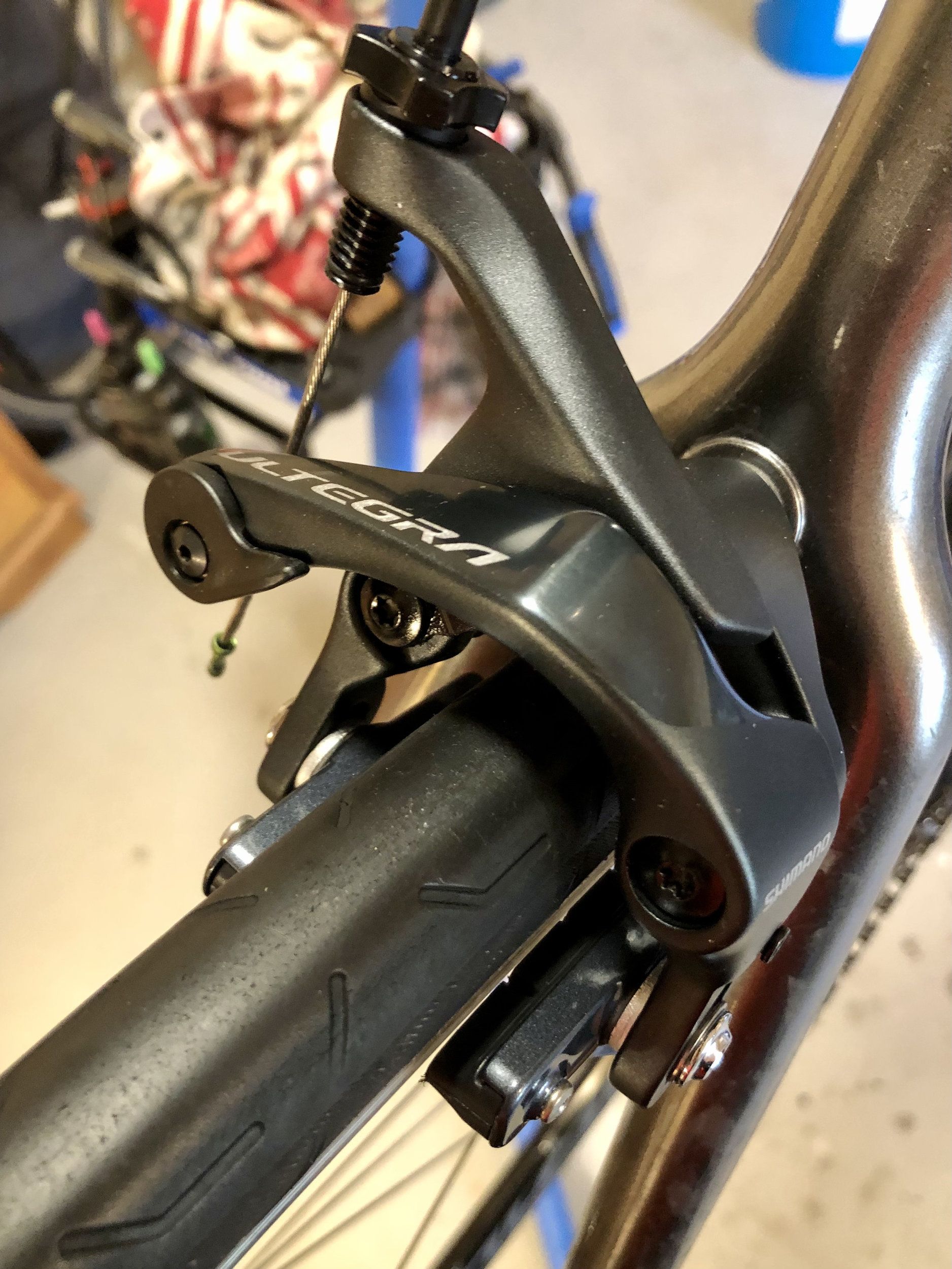

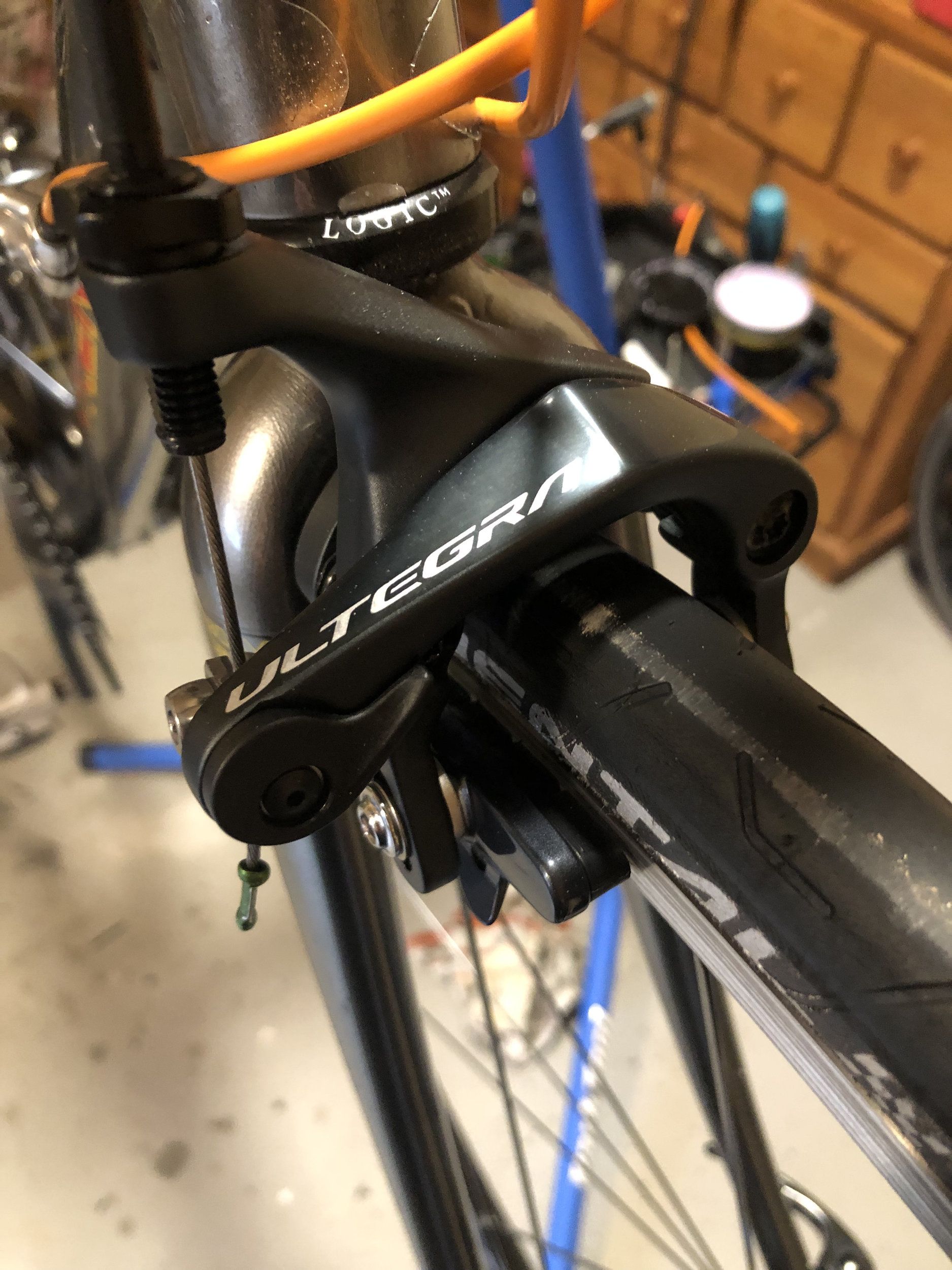

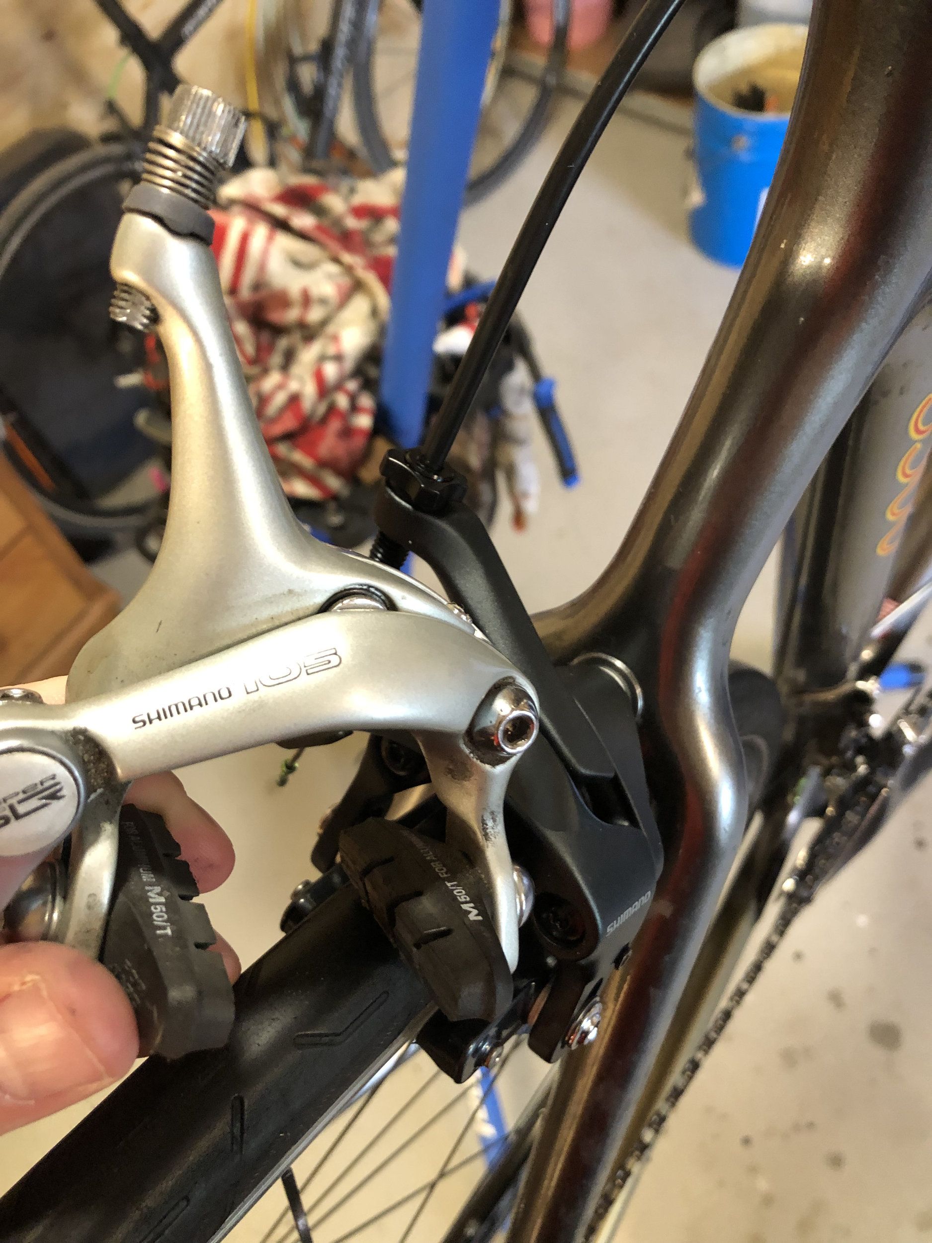

Tog ner hojen till mig för att serva den inför sommarsäsongen.
Kände i backen ner att bromsarna inte kändes så roliga, så det lades en beställning på ett par R8000.
Tycker att det blev snyggare med den mörka färgen till den här ramen. Snyggare än de gamla grå.

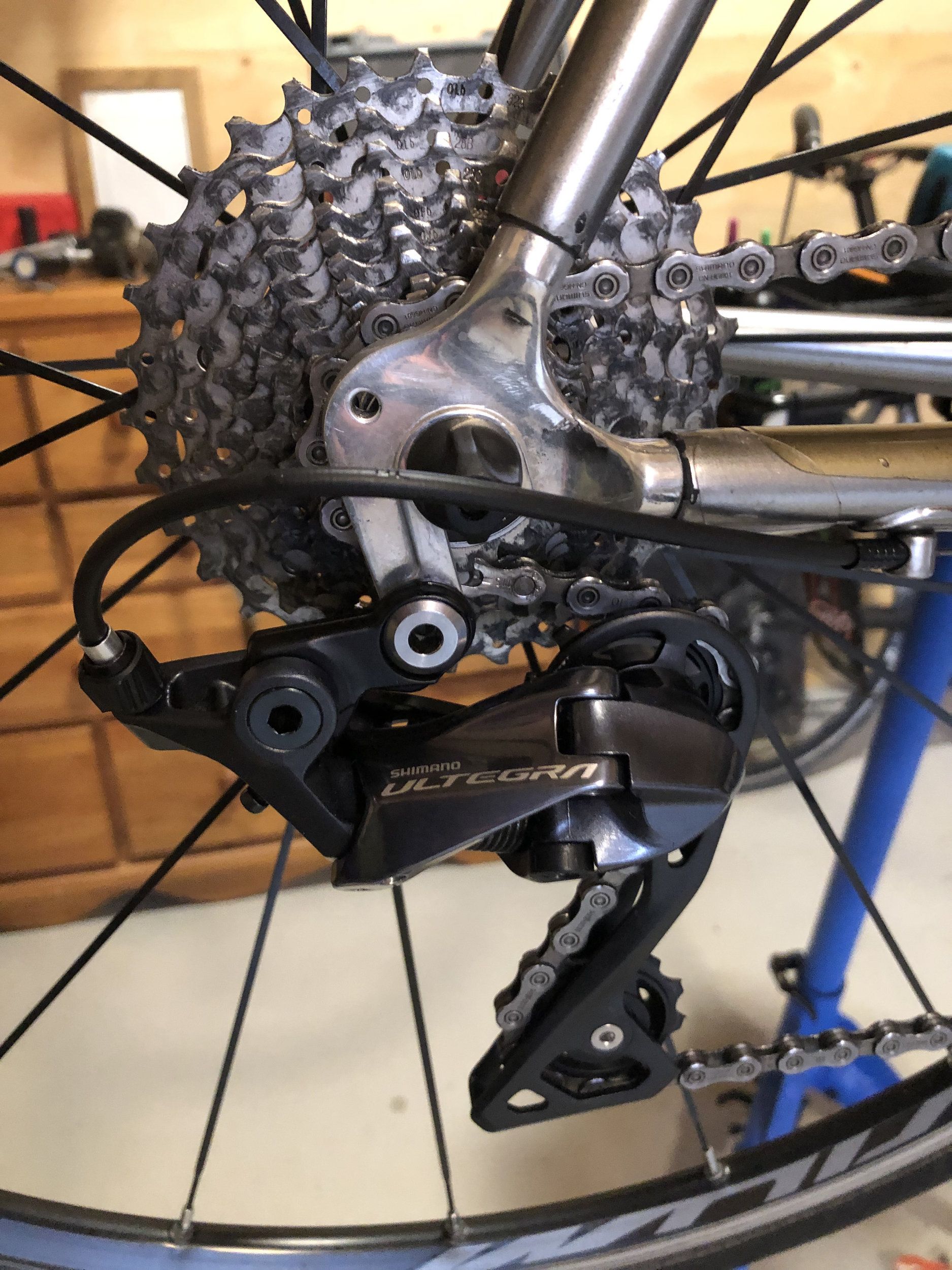

Dök upp en annons här på HR på en bakväxel, R8000 GS som införskaffades raskt.
Så nu har cykeln fått sig en liten uppdatering till och är redo för sommarens cykling.

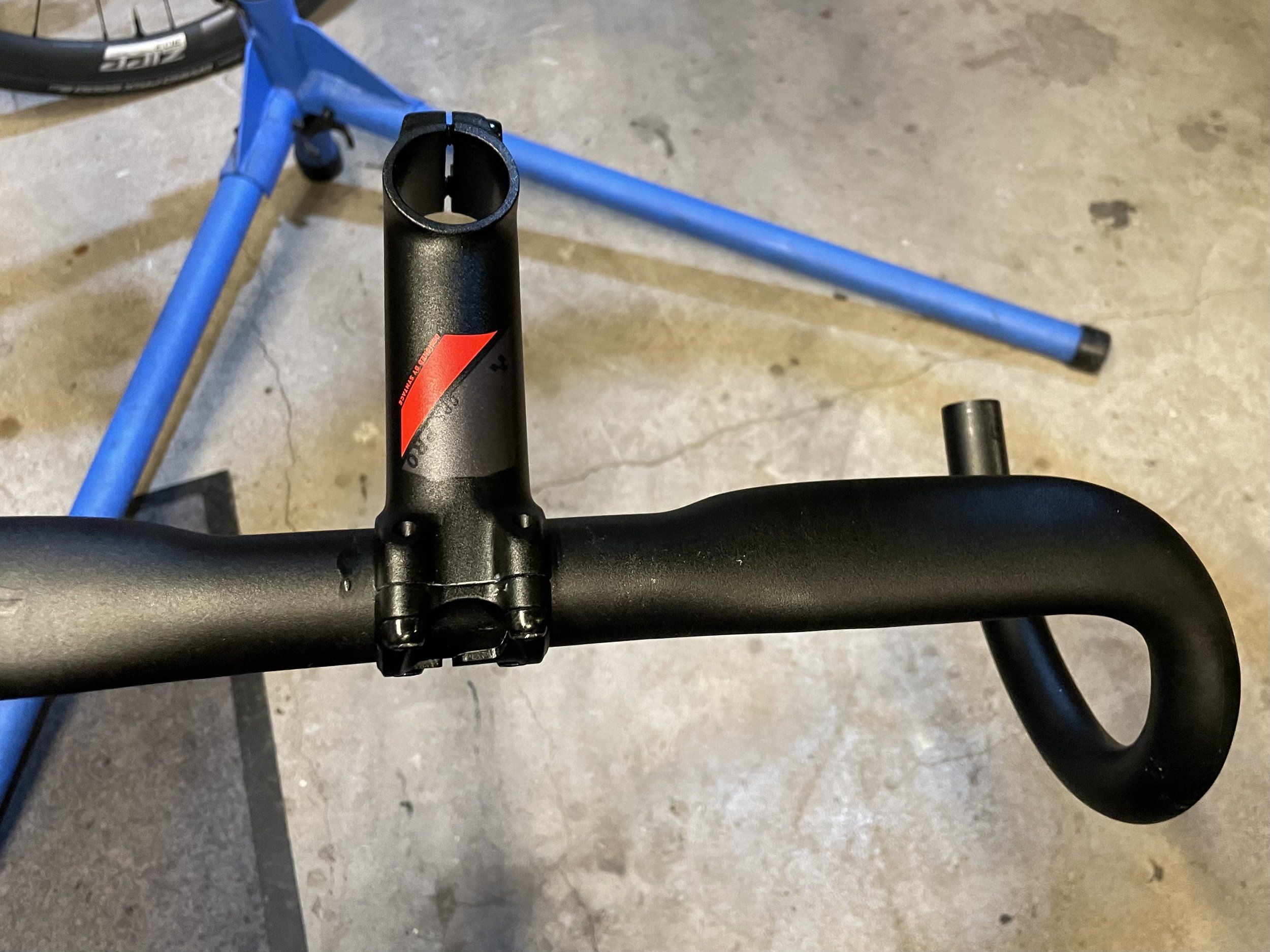

Funderar på att beställa en sådan:
För att montera en vanlig styrstam och ett kompaktare styre på det. Gissar på att cykeln behöver lite mer komfort för att trampas mer på.

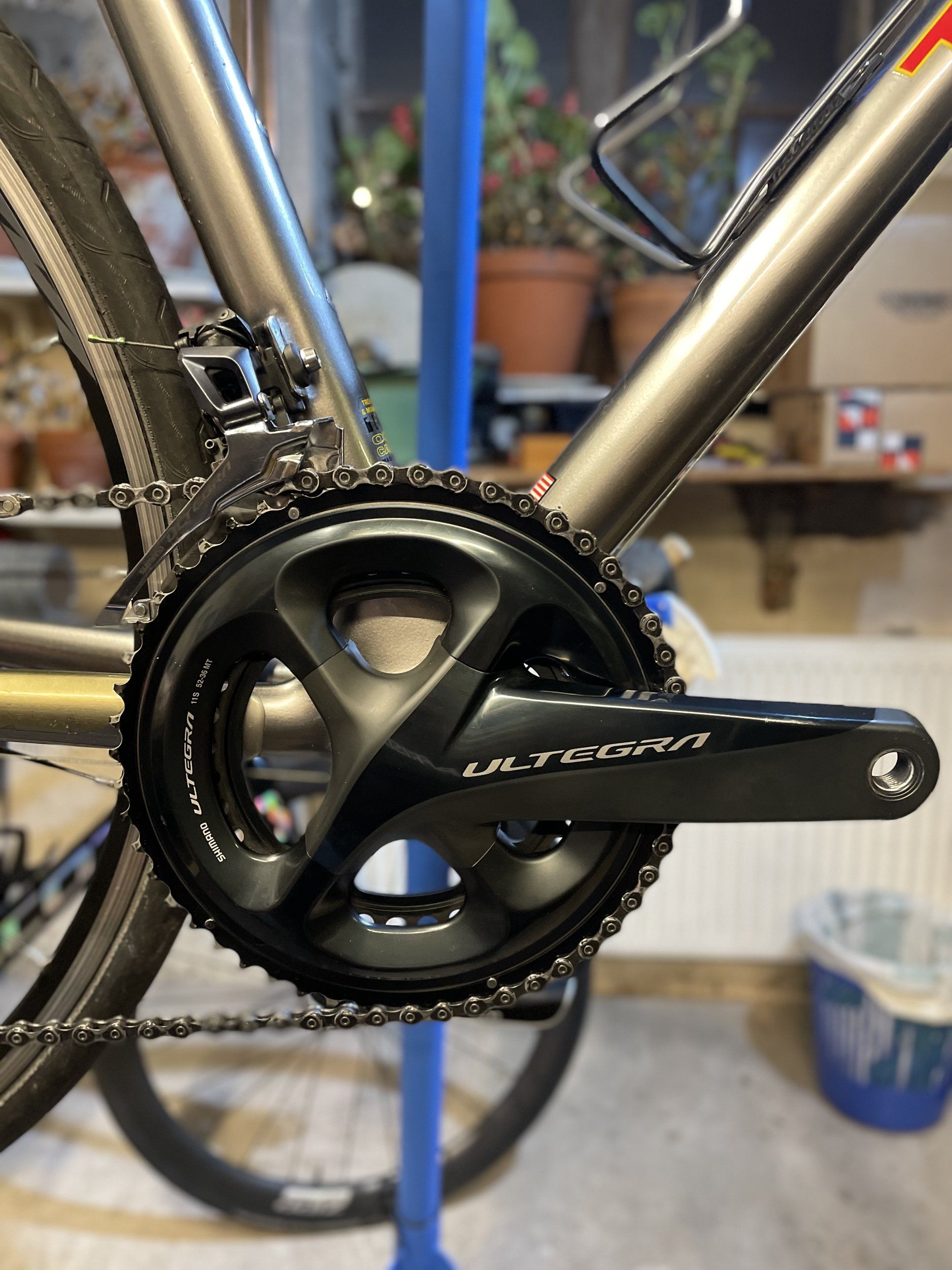

Så, nu så har jag slängt på ett R8000-vevparti och bytte även framväxeln från R7000 till R8000.
Tillfälligt monterad kedja för att ställa in framväxeln, den ”riktiga” kedjan förbereds för vax just nu.
Styret blir ett något mer kompakt styre från Syncros på en 100 mm lång stam från Cube.
