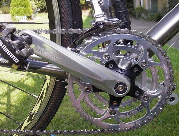

Vevarmstipset måste bli Centaur för fyrkantsvevlager (bör väl vara 10d) som finns i 110mm. Funkar säkert alldeles kanon även med 11d.

Det som grämer mig mest egentligen är campas annorlunda val av klingstorlekar så det får nog bli ett look alike vevparti för att jag skall få de 110 bcd som jag helst vill ha.
Campa Victory och någon annan grupp har klingor med BCD på 116 och då går det att hitta klingor i alla möjliga storlekar. Jag beställde en 35(!)-klinga från Belgien eller nåt.

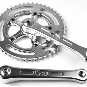

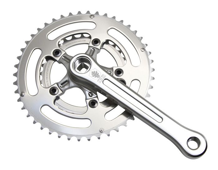

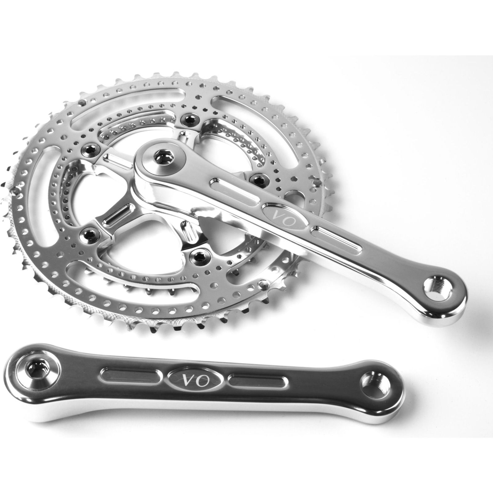

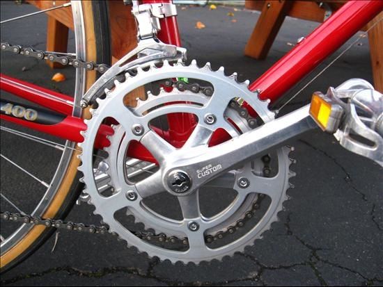

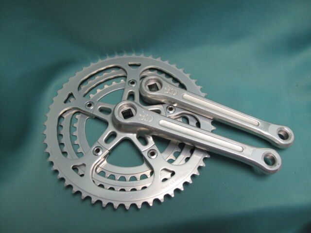

Vet ju hur frustrerande sega trådar utan byggande i kan bli, så får väl försöka stimulera genom att dela med mig av vev dilemmat och försöka hitta en lösning. Det kan ju kanske te sig lite analt att krångla så mycket över en vev, men låt mig sätta scenen så kanske det går att fatta lite.
Egentligen så har jag ju 3 byggen igång parallelt och alla har sina utmaningar i vevpartiet, pendlaren som skulle vara en snabbfix har en axel med lätt gängpaj efter att cykelaffären fick använda en betydlig massa våld för att lossa den, dessutom har jag bara för långa eller korta klingbultar efter att kört singelkonveretering.
Till mitt lättviktsbygge så tillverkar inte SRAM den kombo av vevar och axlar som jag behöver för att köra veven helt i kolfiber med BB386 längd på axeln, så vad gör man, jo man köper 2 vevar och bygger ihop 1 sån man ville ha av delarna. Kalla mig gärna knäpp, passande beskrivning som jag känner mig bekväm med, men jag gillar att uppnå det resultat som jag tänkt mig.
Och i all frustration av att leta delar så jag ett enkelt klassiskt stål projekt för att slippa frustrationen av att vänta på exotiska delar och vad fastnar man på, jo veven.
Så det var bakgrunden, så här är de "skallkrav" som gäller för vevar: det skall vara 110 BDC dels för utväxling och dels för att jag hittat retroklingor som tar 11 växlat som cykeln kommer ha. Jag kommer köra 4-kants axel för att det ger bäst urval av retro vevar, utseende mässigt vill jag antingen hamna i närheten av klassisk campa eller tidlös retro look som inte ser ut som campa.
Nu har jag några alternativ som går att fa tag i och som uppfyller mina kriterier så då kör vi helt enkelt flipp eller flopp tänkte jag.

Vevarna har du ju placerat i ordning alldeles själv, bästa å coolast längst ner och ett nono Shimanolookalike överst:-)
/T
[byggtråd] Retro flirt i stål
tmalm sa:
/T

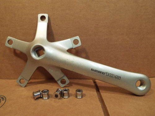

Kul att du säger det, det var faktiskt ingen tanke bakom det, men det blir ännu inte lustigare med din kommentar och tips jag fått tidigare.
Jag uppskattar verkligen att det finns olika läger och att man håller på sitt märke annars skulle mångfalden utarmas rätt fort, men det är tydligt för någon som jag som är helt färsk på campa prylar att det värsta som kan hända är att det ser ut som shimano, vilket blir extra roligt när man som jag introducerar 110BCD som ett krav vilket minskar valet av tillgängliga campa vevar.
Så vad vill jag säga med detta då, jo att jag kommer gå vägen på retro look alike alternativet för det ger den visuella effekten jag är ute efter och jag kan vara besvärlig och köpa 110 klingor, sen slipper jag grunna mer på var som gör shimano så fult i jämförelse med campa vevar som jag blivit tipsad om.

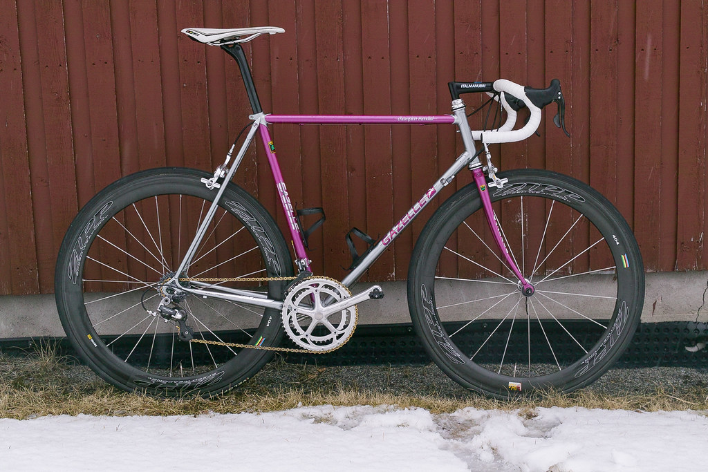

Nu läser jag ju att du verkar vara helt inställd på 110BCD och sådär, men om du kan tänka dig att rucka på det har jag ett par av dom snyggaste fyrkantsvevarna som gjorts till salu för en vettig peng. Campagnolos Record vevar med gömd 5:e arm, funkar med allt från 8 till 11/12 delat och har just nu 53/39 klingor. Har inte använt dom själv sen dom satt på min gamla Champion Mondial AB.
På tränings/funkishjul - Mack-nav, sapim eker och H+son TB14 fälgar:
Snabbhjul ala äldre Zipp 404or:
Som inspiration kan jag väl dela med mig av den här också, numer åker jag runt i Jämtland/Åre på den här italienska skönheten från -92, en Somec Mercury. Min första utsvävning från muffade stålramar (förutom det där året då jag var otrogen stål och rullade på en Ridley Damocles) i TIG:ade Columbus Genius rör:
Samma träningshjul som Gazellen hade:
Samma Zipp 404or:
Skulle du någon gång bli sugen på att kapa 500gram i fronten på din De Rosa så skulle jag spana in Columbus Minimal-gaffel, bland andra Torelli kör dom på sina klassiska stålramar och kan du få tag på färgkoden till den ram eller hitta en lackerare som kan färgmatcha den mot ramen så ser det inte alls utomjordiskt ut!

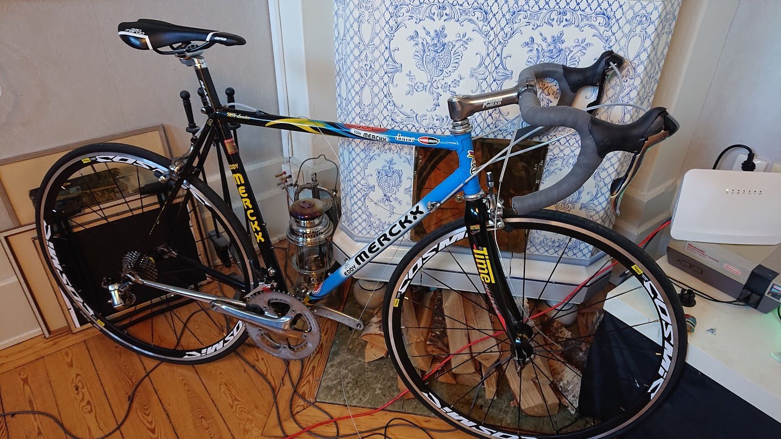

Håller själv på att bygga ihop denna, delarna är just nu bara påslängda för att se om det känns "rätt". Skall få en annan styrstam och svarta vajrar och annan styrlinda. (skall också rengöras och fixas till)
Är en 2001-2003 Eddy Merckx MX-Leader i Columbus MXL stål med Team Domo Farm frites färg
Dura Ace 7800 grupp, saknar dock en framväxel (braze on) (någon som har en liggandes ? Kan bytas mot en med klämma)
Är väl iofs nästan tidsenlig, denna modell slutade tillverkas 2003 enligt Eddy Merckx, och Dura ace 7800 kom väl 2004..

Grym! Bra spännvidd på tidstypiska prylar i bilden generellt. :D

Väldigt kasst ljus just nu, men hämtade nog mitt genom historien absolut bäst packade kollie idag och när allt skyddsmaterial var borta så visade sig en i stort sett prickfri ram så nu känns det inspirerande att börja beställa hem prylar, bilder kommer imorgon.
MX Leader med Record 10V (triple) förutom bakväxeln som är andra generationens Racing T 9V - som är 10V kompatibel. Orsaken var/är att Record 10V hade svart kokos-parallellgram. Senare även andra delar. Passade inte in i bygget.
J2000E sa:
Tjusig, skulle behöva fatta kompabilitet mellan campa derailleurs och shifters av olika generationer, lite enklare med dina reglage kanske, men har fattat att det finns lite olika hårda fjädrar som man måste ta hänsyn till om man börjar blanda olika modeller.
Har inte tagit ett slutgiltigt beslut om det blir 10 eller 11 växlat, har en del 10 prylar som jag skulle kunna återanvända, eller så byter jag rubbet.
