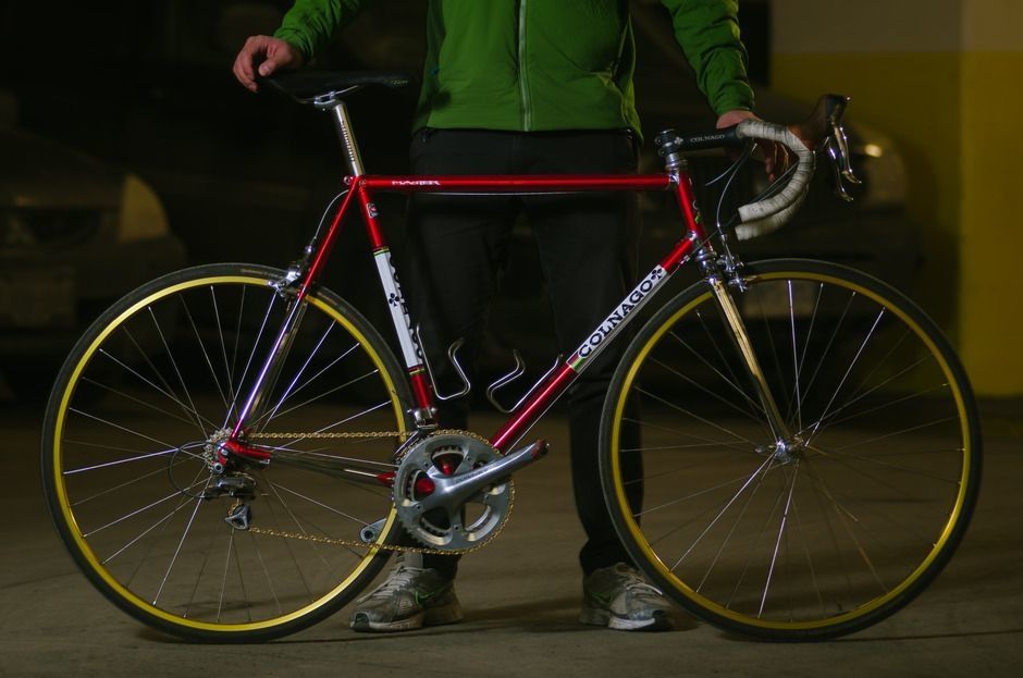

Hittar ingen vikt men Colnago Master måste ju med bara för att!
https://www.colnago.com/en/bikes/master/
Senaste X-light versionen skall vaga in runt 1800gr i min storlek gaffeln ca 700. Absolut en värdig kandidat men känns nästan som lite fusk att välja en så "rätt" och eftertraktad modell, känns som det borde finnas minst lika kul val om man går lite mer nischat.

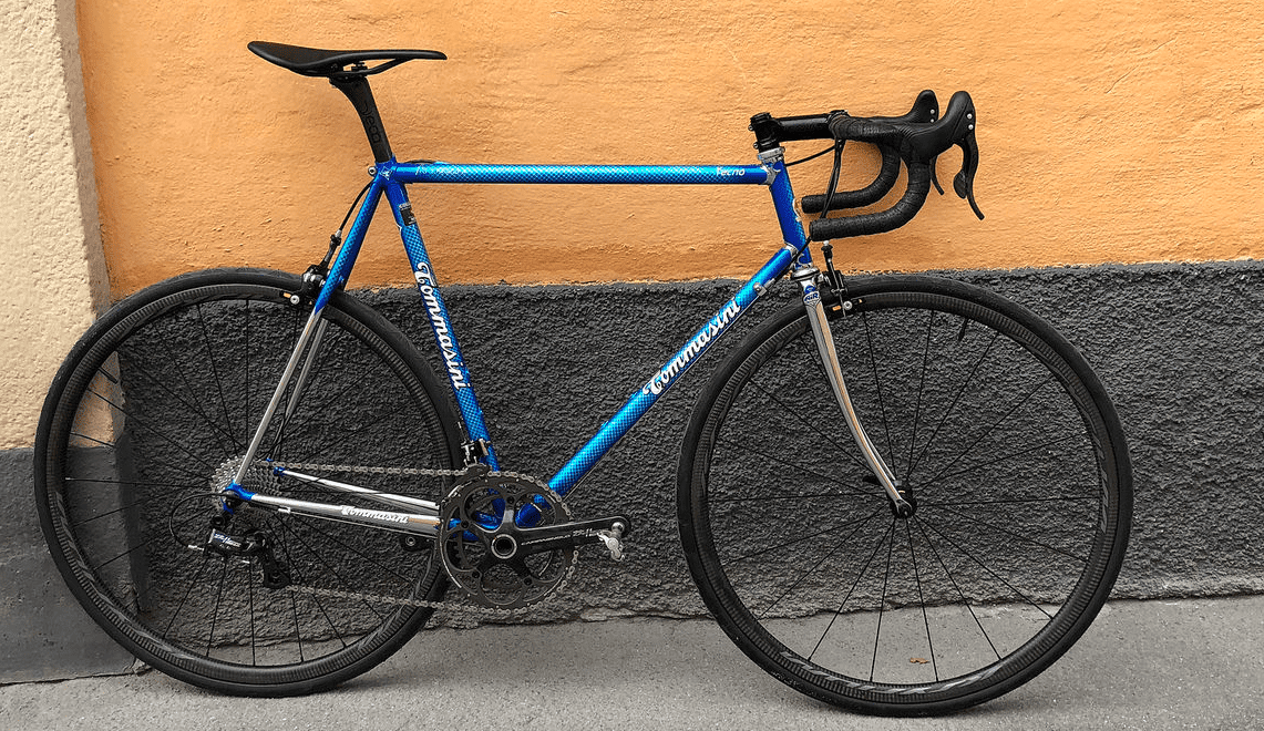

Just nu skulle jag säga att Tommasini eller De Rosa känns som roligare val, men sista ordet är inte sagt för då vore ju tråden meningslös.

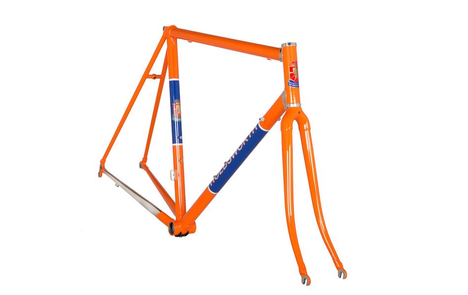

https://www.planetx.co.uk/i/q/FRHOPRFIT/holdsworth-professional-italia-stainless-frameset
Muffad stålram, stålgaffel. Tyvärr PX och ingen viktuppgify, men det rätt fin ut.
Är säkert ett ganska prisvärt alternativ och definitivt klassiskt, skall ju tydligen vara Holdsworth's tävlingsfärger men känns onekligen ganska mycket som inspirationen kommer från De Rosa Molteni version för Eddie Merckx utan att vara det.
Har ingen aning vem som var först men något ligger inte helt rätt i munnen med den färgsättningen

Nä. Sant. bob jackson gör fina ramar och beställer du nytt kan du få den färgen du önskar också.
DE ROSA NUOVO CLASSICO tillverkas nya fortfarande. Dyrt som knark, men vackra ramar.

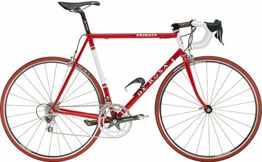

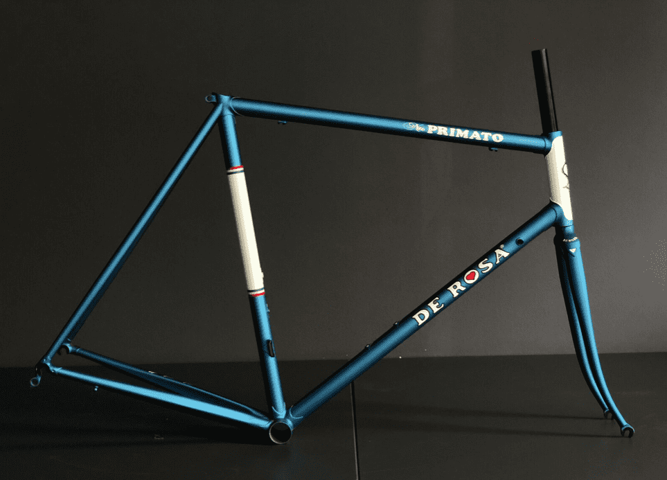

Jo den står högt upp på listan tillsammans med Primato modellen som inte heller sticker i ögonen.

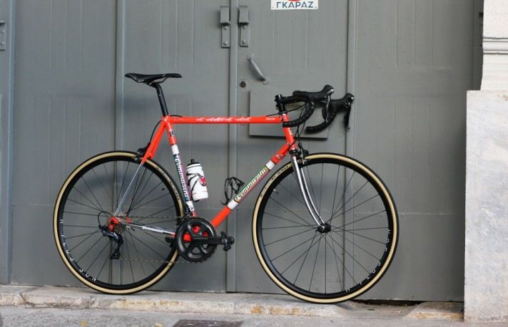

Skickar med några bilder för att beskriva riktning, valde liknande färger så det går att jämföra, komponentvalen är inte den väg jag siktar dock.

[byggtråd] Retro flirt i stål
Kul projekt och mitt favoritämne; finkänslig stilfascism med cykeltema! Jag byggde nåt liknande förra året på en fin ram från rambyggaren Amelio Bianchi i Marnate från bedömt sent åttiotal (126mm), som uppfyllde alla krav jag hade på en riktig kalascykel för solskenscykling; rätt ursprungsland (Italien), rätt rörprofil (vad som helst utom runt - i det här fallet femuddig stjärnprofil!) och rätt färger (ALLA!). Som Campagnolotaliban med en stark preferens för Ergopower v2 fick det bli en gammal Centaurgrupp (dock med äldre Recordbromsar), tidiga Mavic Cosmic som strippats/borstats och som alltid en Flite. Ska se om jag kan rota fram nån bild...
Kruxet med många liknande byggen är att det gärna smyger in fel/fula/för moderna prylar som pajar helheten. Min tumregel är som brukligt att allt ska vara silver (stål/krom/alu), allt ska vara svart (lackat, eloxerat eller rutigt) eller att allt ska vara rått (och då gärna med rå ram). I fallet med snygga stålisar brukar det mer ofta än sällan finnas en del silver/krom i fram- och bakgafflar, muffar och svårersatta prylar (som gängade styrlager och tillhörande -stammar), så då brukar silver vara det enda vettiga valet. Crockos tre förslag ovan visar bra exempel på dåliga val - många nyare komponenter är som Jonathan F är inne på dessutom så jävla fula att det bara inte går (moderna Shimanovevar, Ergopower v3 för att inte tala om v4...).

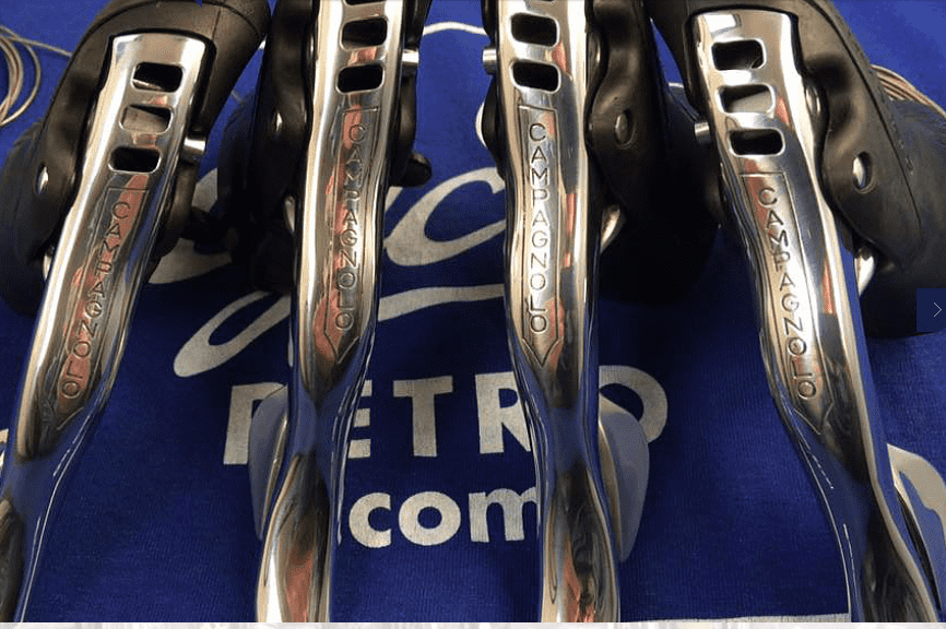

Tacksam för konstruktiv feedback, men du får gärna vara lite o-happyitisk och upplysa om bättre förslag istället för att såga några idéer som jag faktiskt inte ens vet om de existerar.
Mitt enda helgerån som jag vet att jag överväger är om jag skall köra ramreglage eller brifters, det senare är en helt användarbaserad fråg som dessutom är lätt att ändra på om det inte blir bra, jag gillar de böjda bågarna av höljen på styret och är uppvuxen med ram växel så det finns inga måsten, men som de flesta andra cyklister sitter jag mest uppe på hoods'n vilket gör att det kanske ändå är rätt väg att gå.
Vevar kommer bli klassiska polerade alu med någon form av drillium jobb på, grupp och bromsar från tidigare campa familjer som är befriade från allt utom alu så där ser jag inte problemet. Bifogar ett exempel på en 11-växlad brifter som jag inte tycker gör ont att titta på så kanske du hänger med.
Men självklart tar jag emot bra ideer som kan göra bygget mer lyckat.
Den här plockade jag i hop. Helt ny oanvänd jubileumsram från 1983. Redgrupp, Ksyrium SL hjul. Ritchey stolpe, Selle Italia sadel och Zipp styre och stam. Inget jagande efter vikt eller extrema delar. Bara sånt jag hade på hyllan. 6,95 kg. Har bara rullat en runda men med mersmak :-) hittade ingen bild i luren..

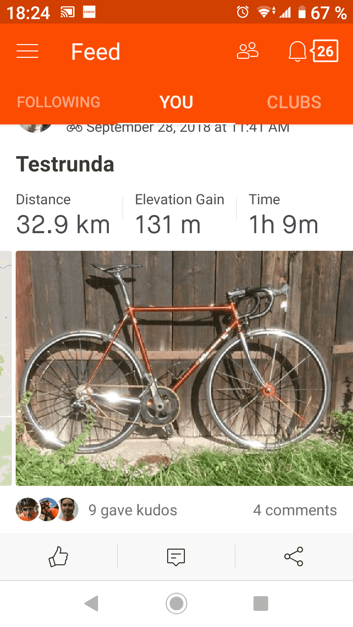

En Japan kanske också kan funka, men med dina viktambitioner blir det kanske svårt iom att tange inte hadde de lättaste rören. Men hyfsat billigt kan det bli!
Min semi-retro Bridgestone (ram från 82) ser så ut:
Edit: Tycker förövrigt att DA7700 och 7800 var kanske den snyggaste gruppen, ganska prisvärd och funkar väldigt bra (om 10 delat räcker). Men jag är så klart biased.

Synd med den där Holdsworth ja, px är inte superkul att ha att göra med.

Så det är dig man skall konsultera som komponent rådgivare, det var verkligen duktigt plockat i hyllorna för ram+gaffel och Red grupp borde bli ca 5kg så att klämma in resten av prylarna inkl hjul på under 2kg det var inte illa grattis.
Lägger ribban lite lägre själv denna gång och siktar på runt 8kg klart.

Gillar absolut även japanskt stål och har en 80-tals crescent med billiga tange rör men också en trevlig Nishiki Olympic -79 med fina tange rör. Skulle gärna bygga en snygg japan med Tange, Sugino och Sun-tour men det får nog bli ett senare projekt, Miyata hade ju en del riktigt fina cyklar på 80-talet.
Tydligen är det inte bara Big Mollo som lyckas med nattlig shopping av De Rosa's
Inom en rimlig tid skall det tydligen ramla in en sån här hos mig, så lika bra att fylla på med polerade alu bitar som kan passa.

Kan bli hur som helst det där!
Supersnygg Neo Primato i bästa färgställningen! Med en hellackad ram/gaffel kan man ju köra det svarta spåret i bestyckningen, men nog hade den där som du är inne på varit allra snyggast med klassisk Campagnolo i alu (och såklart v2-generationen! :D ) och matchande hjul och komponenter. Vit linda för söndagsåkning, va?
Singular sa:
Hela fokuset blir söndagsåkning så vit linda är nog ingen högoddsare, som tankarna är för stunden kommer 2 olika grupper av 2 olika generationer få dela på jobbet, helt baserat på högsta andel aluminium och min personliga smak.
Det som grämer mig mest egentligen är campas annorlunda val av klingstorlekar så det får nog bli ett look alike vevparti för att jag skall få de 110 bcd som jag helst vill ha.
Men nu måste vi spara lite till kartongöppningarna, men om någon har förslag på några måste finnas komponenter så g[r det bra att komma med förslag i takt med att beställningarna börjar skrivas ihop.
