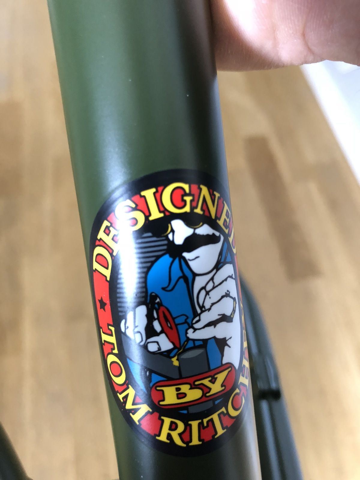

[Byggtråd] Ritchey commando fatbike

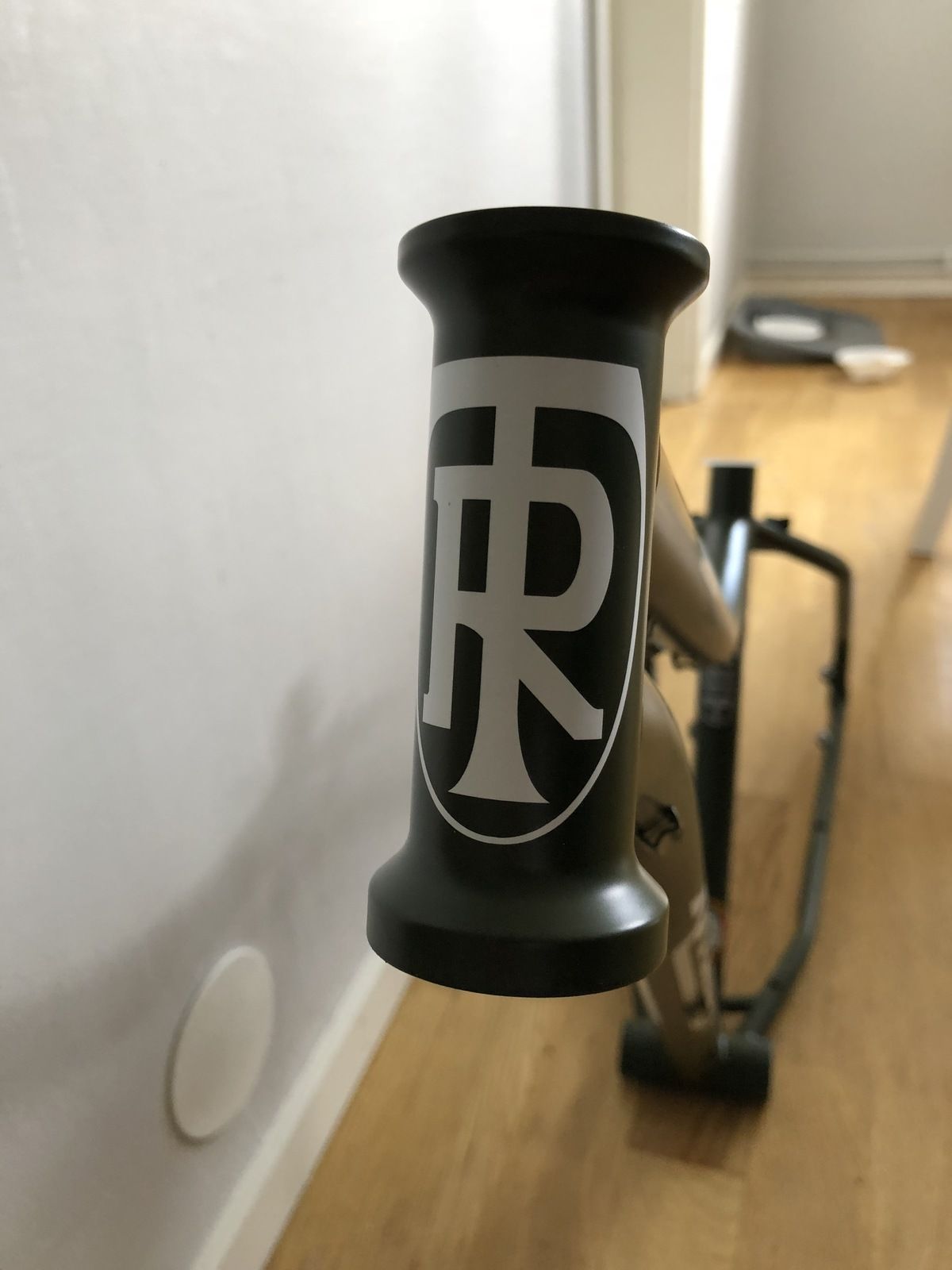

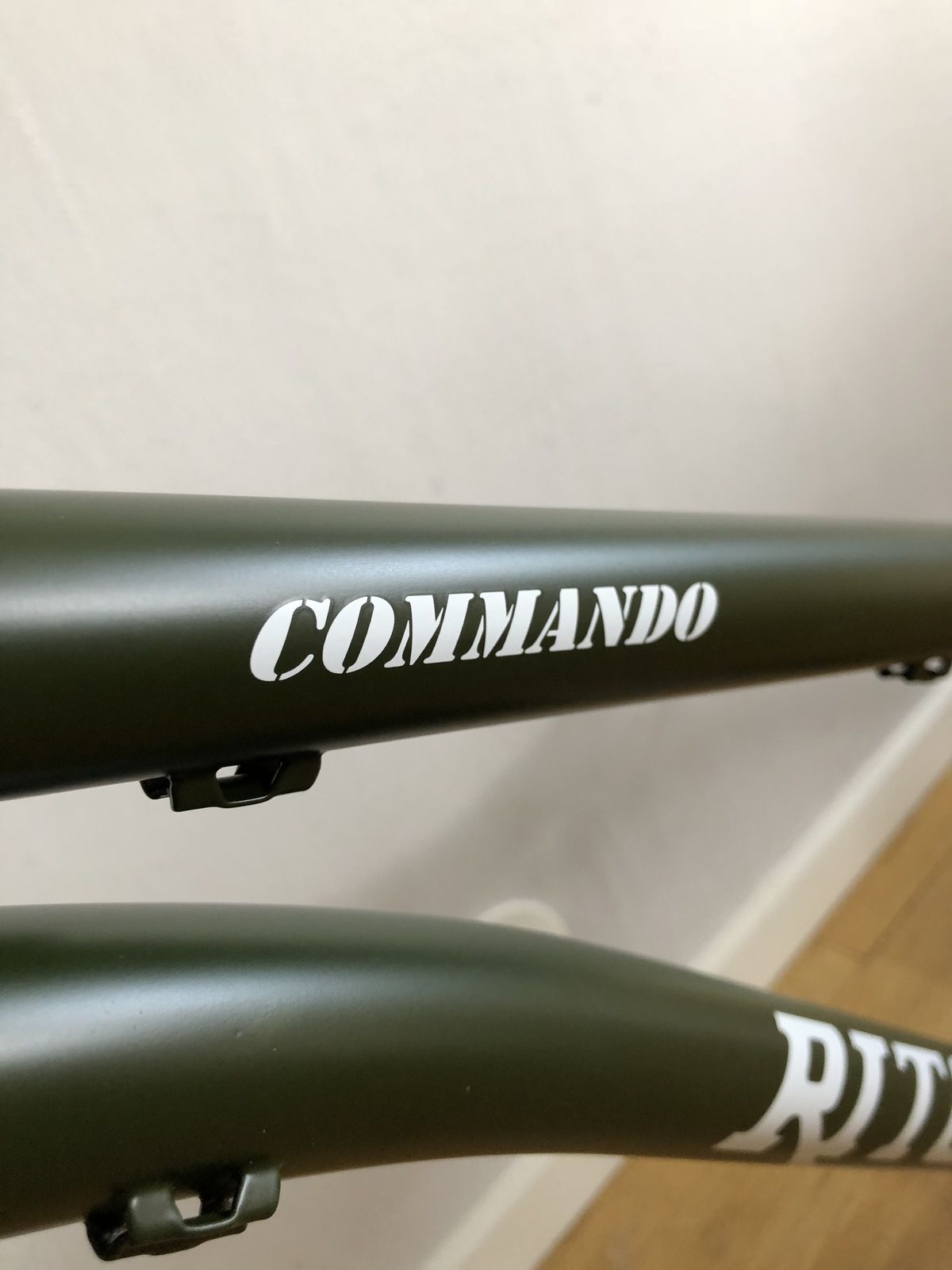

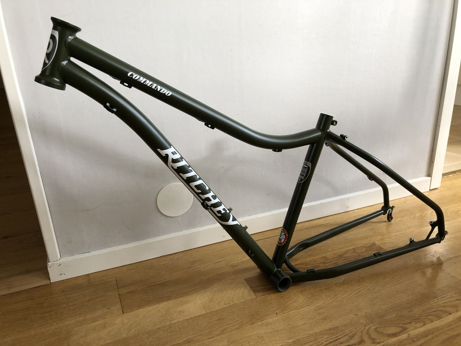

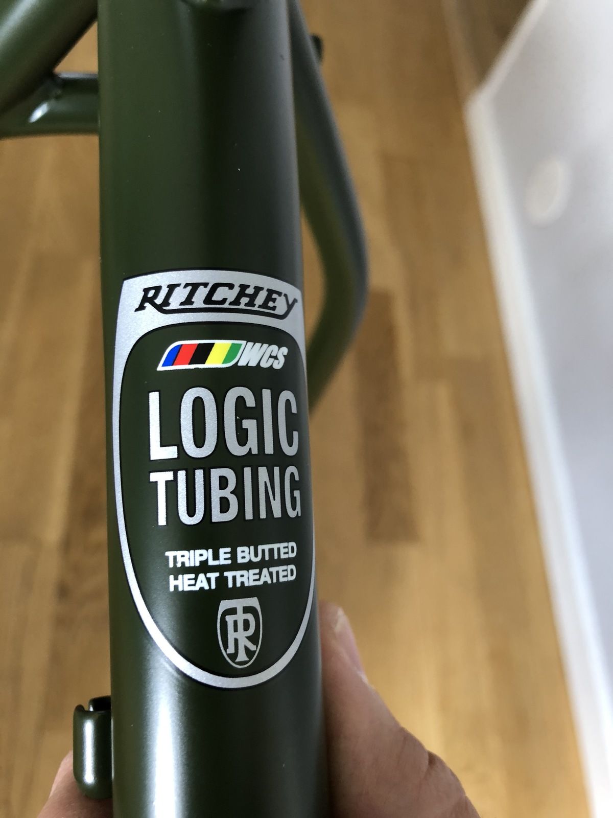

Bildkavalkad! Det är ngt speciellt med fina stålramar ?
    139.9 KB · Besök: 177
    152.3 KB · Besök: 173
    96.3 KB · Besök: 175
    97.9 KB · Besök: 177
    189.3 KB · Besök: 130
    143.1 KB · Besök: 155

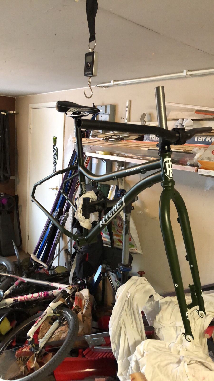

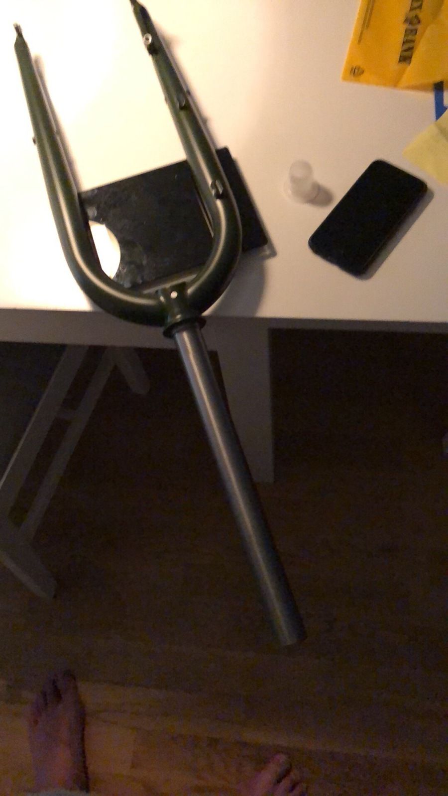

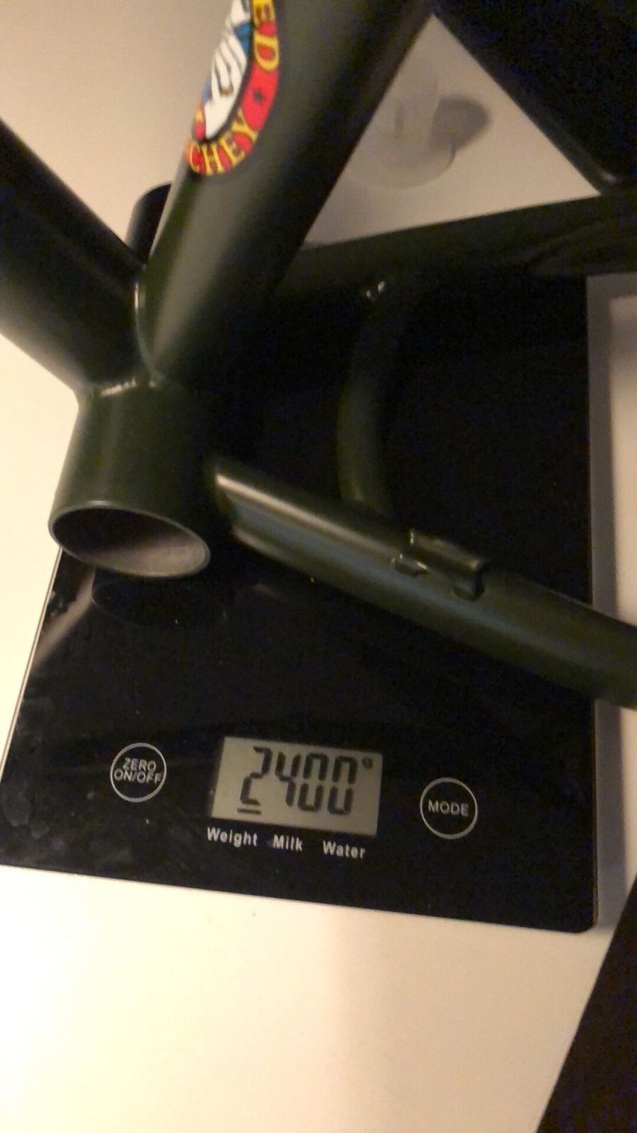

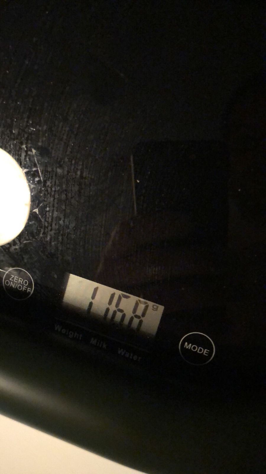

Invägning:
Ram 2400gr
Gaffel: 1168gr
Ramen kändes ju helt ok för stål och gaffeln kan man nog få bort ett hekto på genom kapning av styrröret

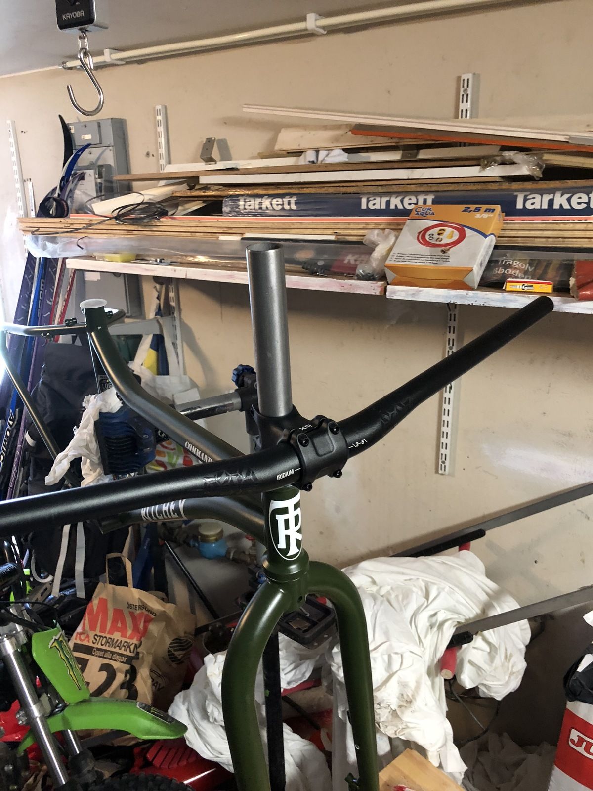

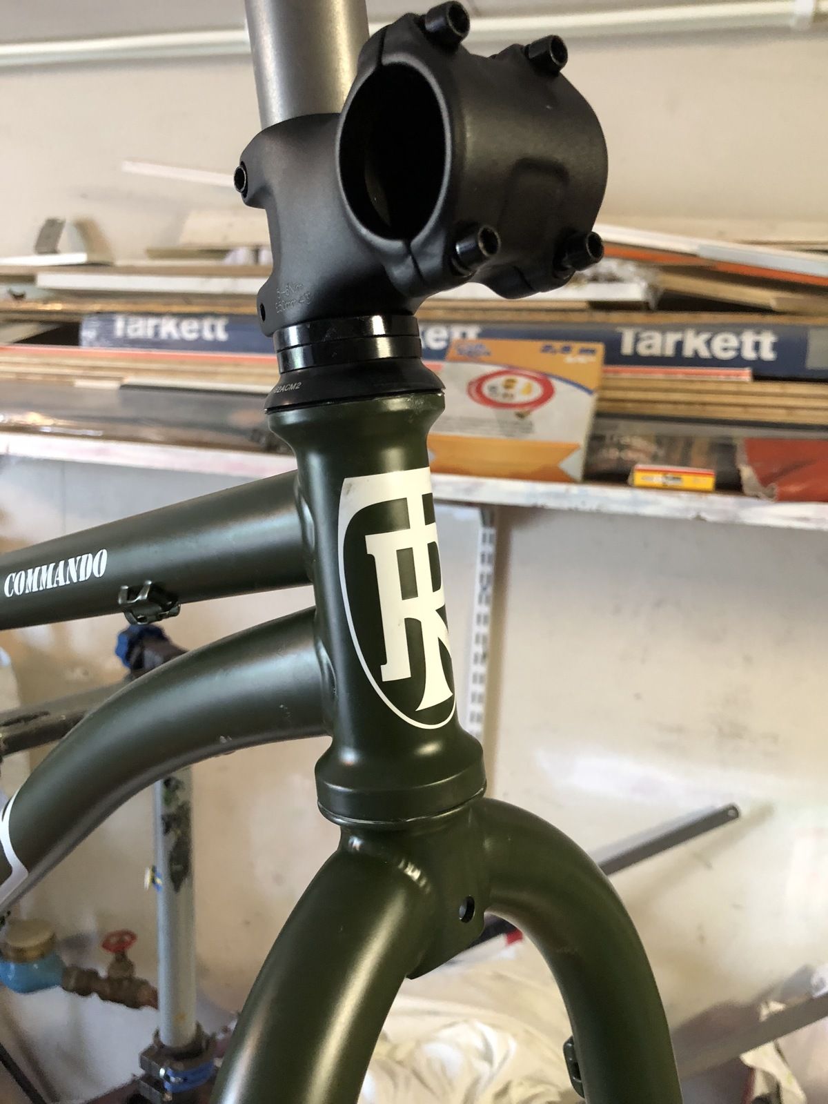

Ramen kör integrerade 41.8 lager och av en händelse hade jag två ”överdelar” från lager jag köpt för att få underdelen. Saknade bara en crownrace för 11/8
Kollade lite med lbs i stan o det var lättare sagt än gjort men en av dem hittade en i sin bra att ha låda, fick pynta 99kr ?
Väl hemma visade det sig att den var för vid/stor då nedre lagret sitter en liten bit in i ramen, dvs crownracen tog i....
Kom då på att jag har ett vrak (monoc från 2000) liggandes med integrerade 1 1/8 lager, plockade isär o tog crown raven från judygaffeln som passade som ett smäck på ritcheyn. Blir att lämna tillbaka den andra o spara 99kr
Fick även brand-x styrstamen idag så nu är första delen av bygget gjord ram o gaffel i förening ?

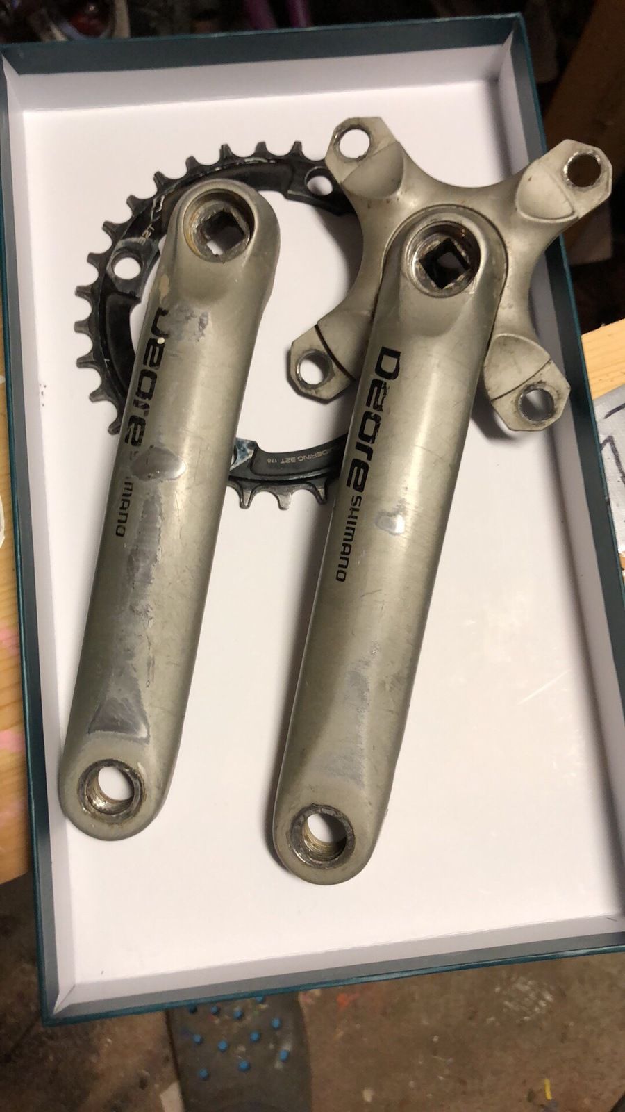

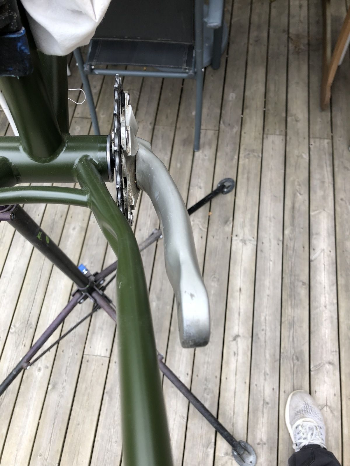

Det gamla liket från 2000 får även donera sina vevarmar ? blir att beställa 100mm fyrkantslager från cyclegear inom kort
Har även ett e-therteen nw drev som passar bultcirkeln på vevarna
    149.2 KB · Besök: 140

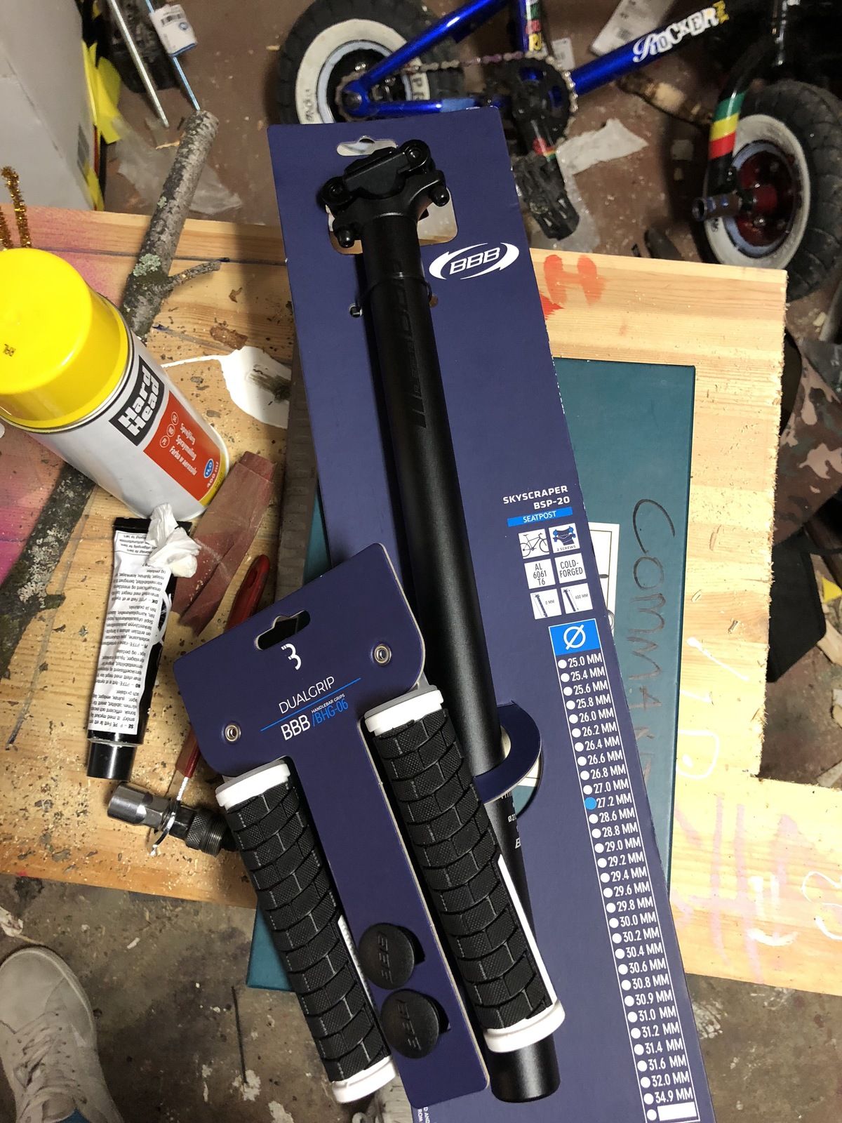

Fick fatt i ett oanvänt canyonstyre till billig peng, matchar styrstamen bra
Sedan råkade jag o grabben köra förbi xxl som hade 25% på allt så då blev det en bbb skyscraper stolpe som matchar styrstam o styre bra. Grabben hittade också ett par handtag som han gillade, de vita inslagen matchar ju loggorna på ramen bra ??

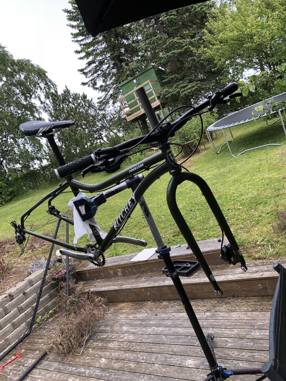

Suzuki Hasse sa:
Mycket snyggt bygge?
Tack ! Kommer nog bli bra detta ?
Igår blev det ett litet steg framåt, sadel o stolpe monterade, ska plocka upp ett par begade shimano 447 bromsar i helgen som ska åka på.
Sedan återstår: bakvxl, vevlager, fälgar och däck. Tidsplanen är att den ska bli klar till grabbens födelsedag 29/7

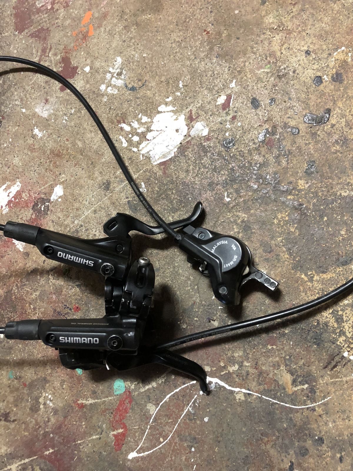

Precis plockat upp ett par bättre begagnade shimano bromsar, med helt nya belägg ?

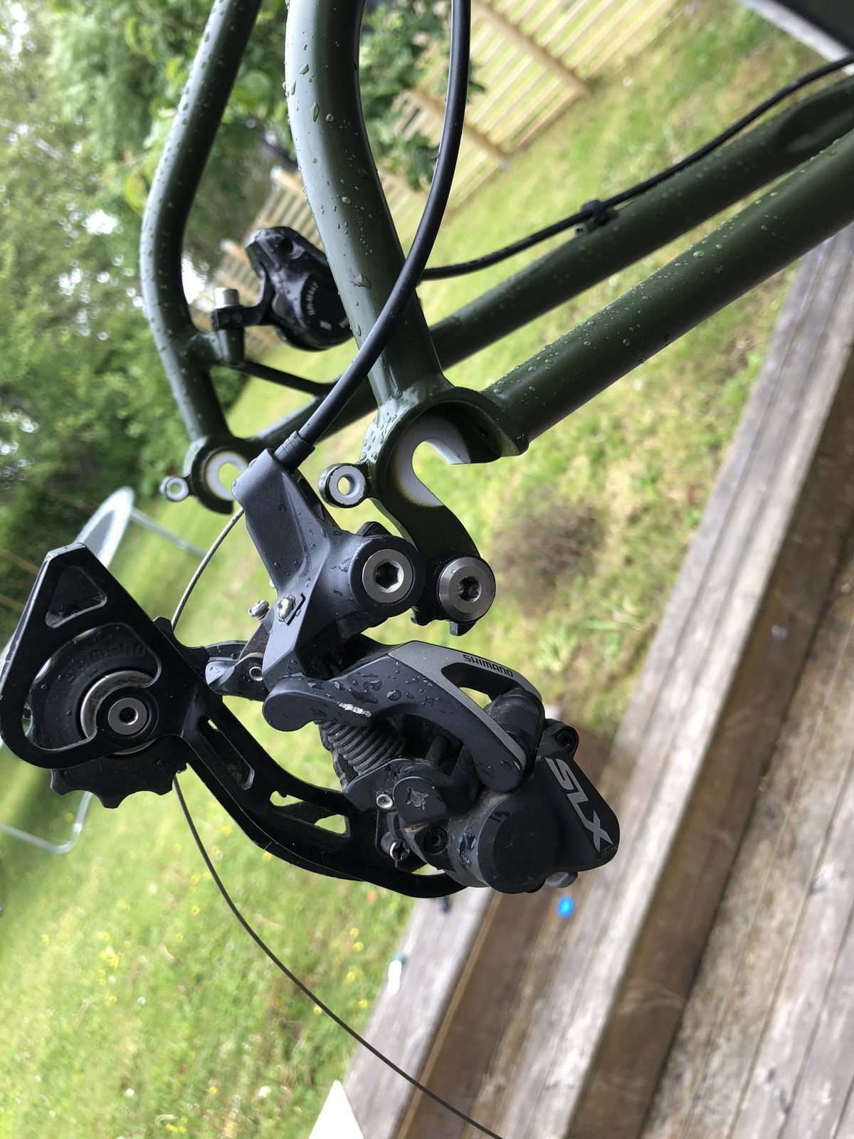

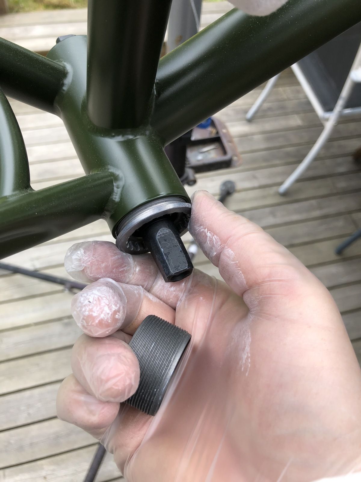

Då var det dags att bygga lite igen efter en stunds väntan på lite nya delar.
Fick i veckan hem ett VP fyrkantslager så nu ska vevar monteras.

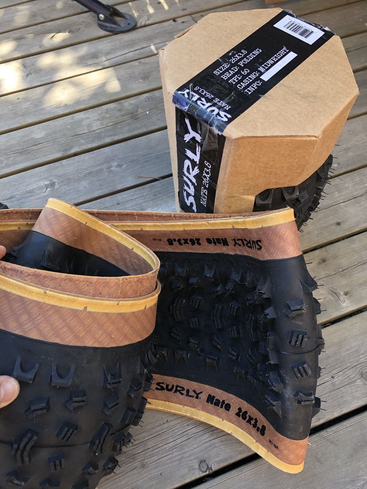

Bytte även ut bakväxeln på min egen fatbike så grabben får ta min gamla SLX shadow plus. Bromsarna fick även åka på men slangarna behöver kortas. Får fixa det när jag får oliverna hoppas de kommer till veckan tillsammans med de Surly Nate skinwall däck jag beställde från cykelkraft, tog dem en vecka att bara skicka paketet, gick iväg i torsdags så hoppas på att det dyker upp under veckan. Nu ska det bara hittas ett par hyffsat billig hjul i 135/170mm vilket verkar lättare sagt än gjort speciellt som euron inte är speciellt billig nu heller.... Hjulen kommer bli den enskilt dyrast delen på detta bygge, även ett par budgethjul till fatbike kostar 2500-3000kr... :-0

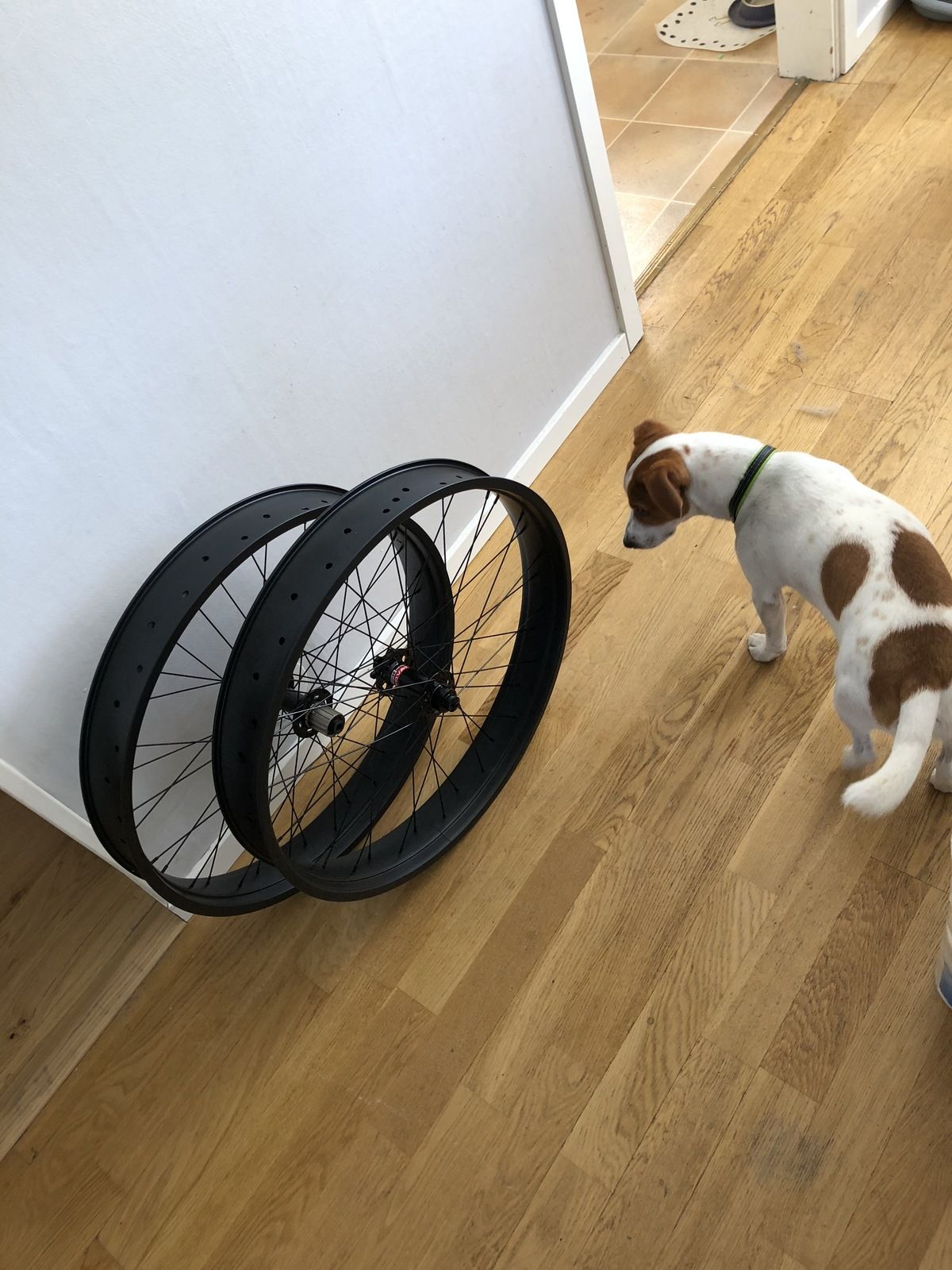

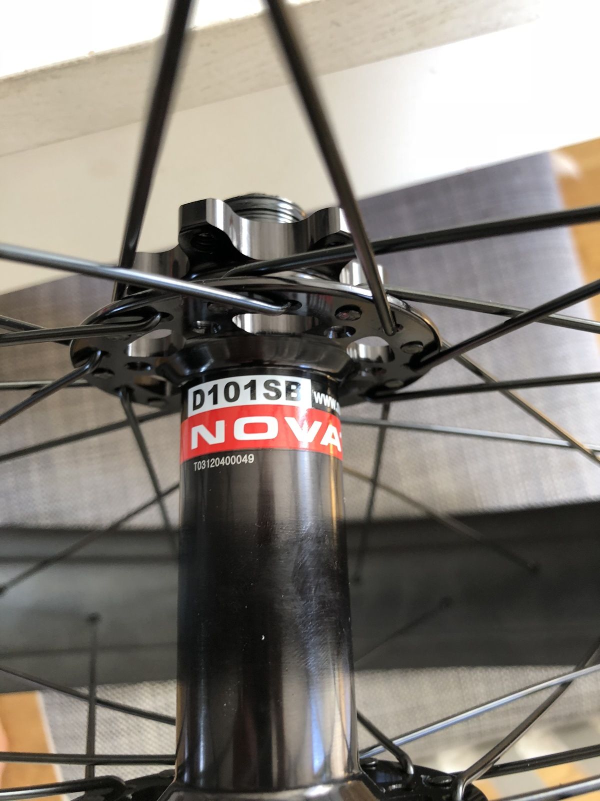

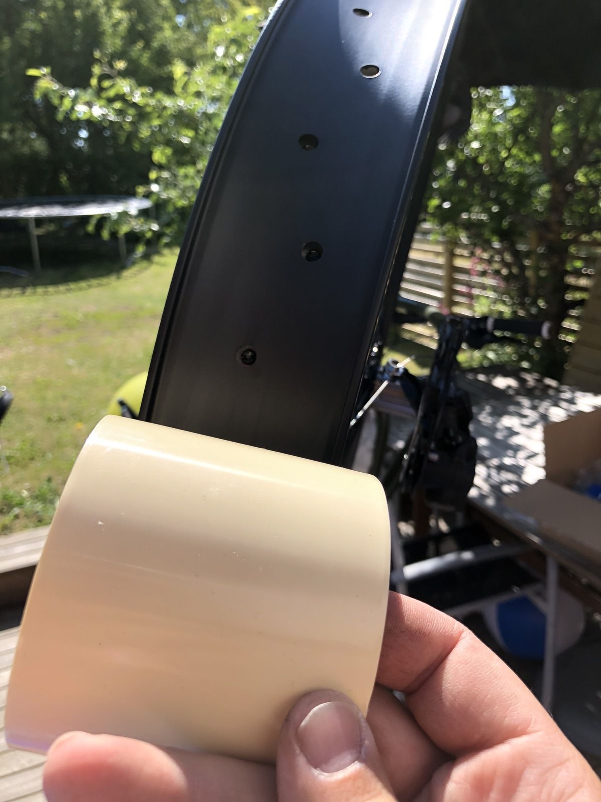

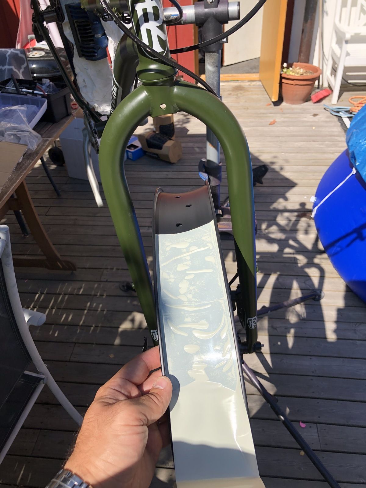

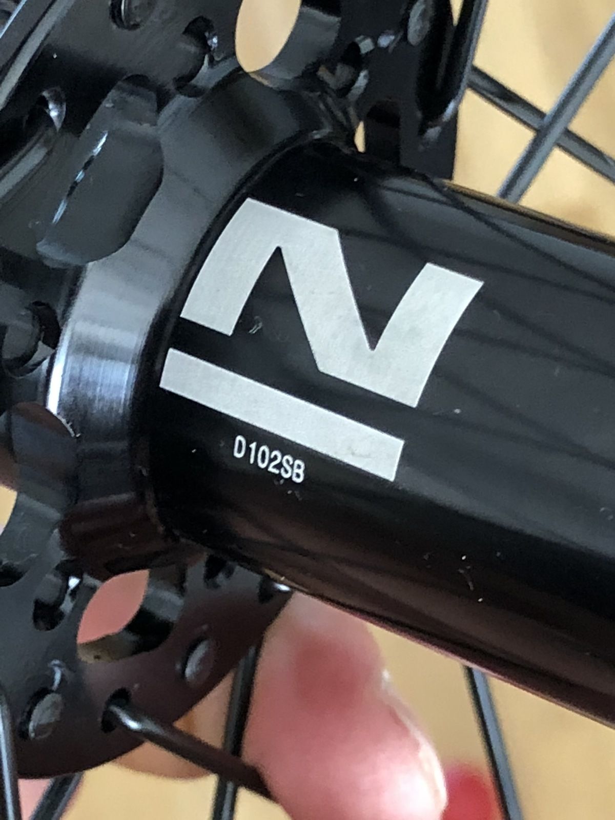

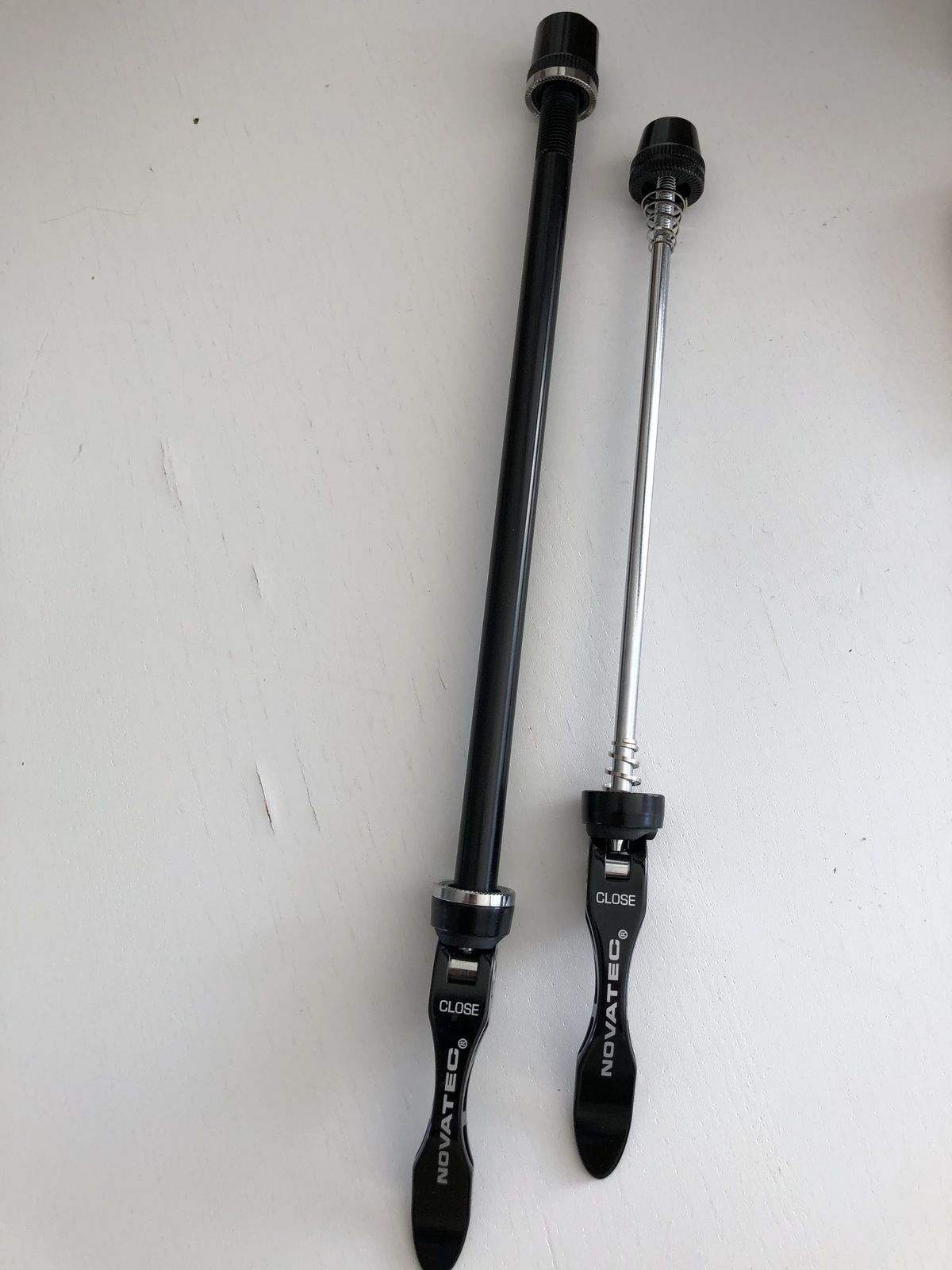

10mm genomgående QR blir nog bra då det är en fatbike ? känns bättre än vanlig klen QR
Hjulen känns välbyggda och novatecnaven ger gott intryck, lite tunga fälgar då de är dubbelbottnade o inte hålborrade men kommer troligen vara bombproof ??
För 184€ kändes de som en bra deal, svårt med budgethjul till fetingar utbudet är skralt, väger in på 4 feta kg men kommer kompensera med tubeless på sikt (har inga ventiler hemma) så i avvaktan på det blir det 3” lättviktsslan a la 200gr jmf vanliga 4-500g fatbikeslang
De är även ”Doggy approved” ??
Ska sluta jobba tidigt så den blir klar så hoppas jag på att kunna ta grabben på provtur ikväll

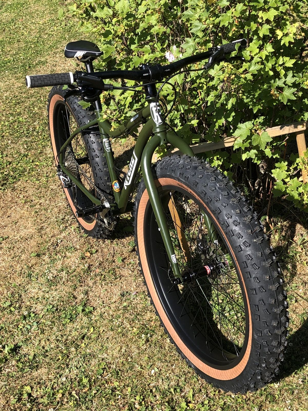

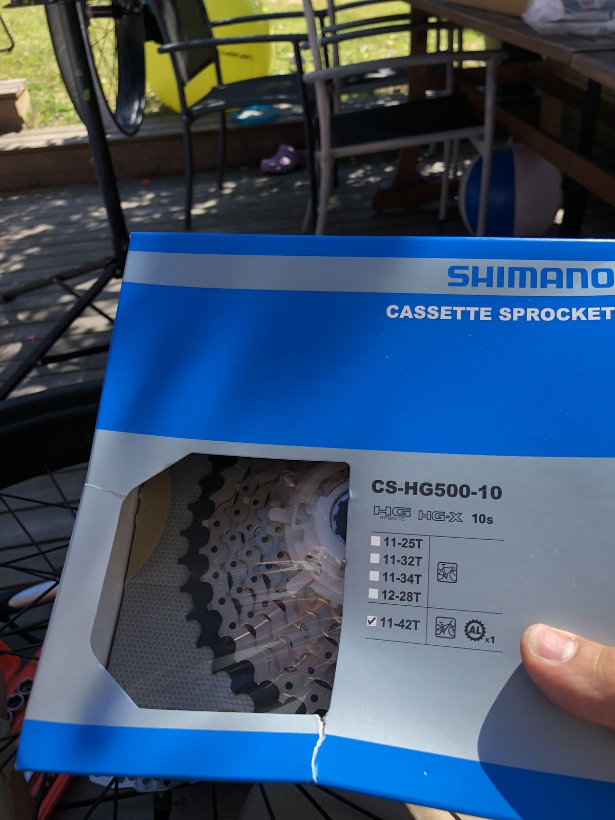

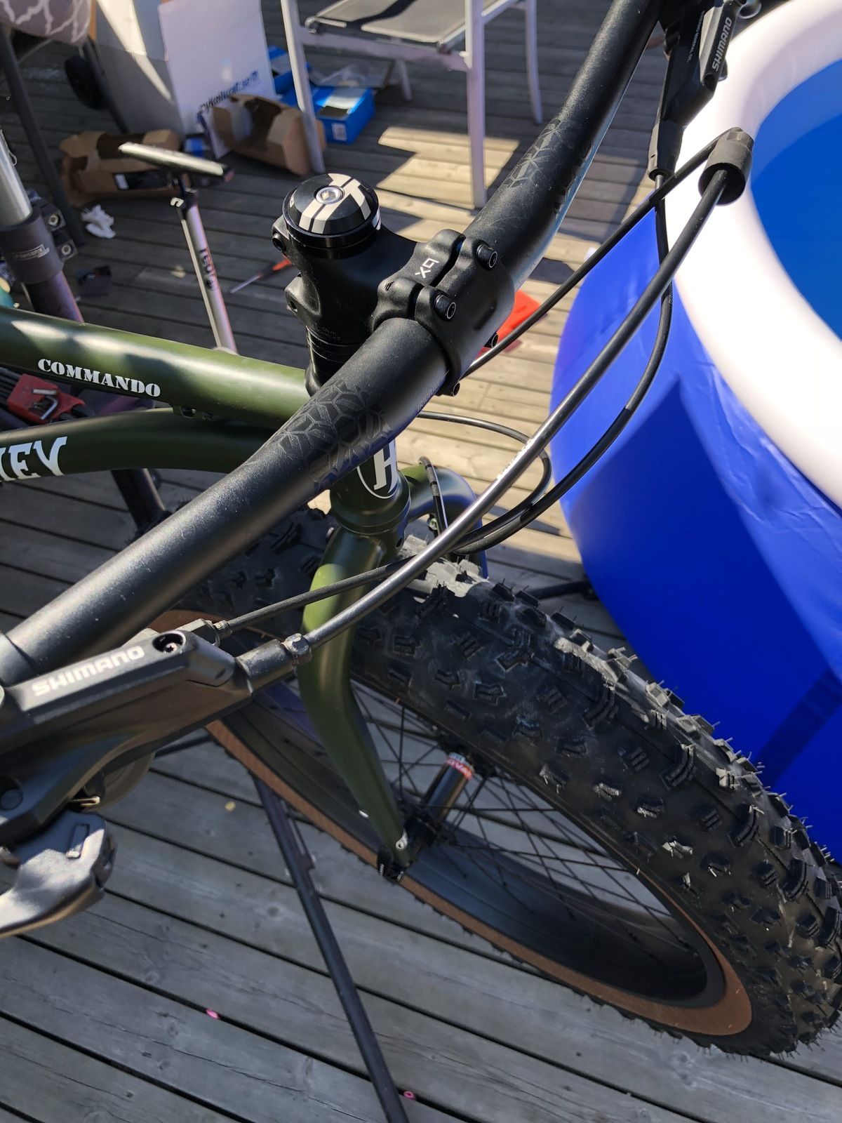

Tog och checkade ut tidigt från jobbet för att få klar hojen. Förbereder direkt för framtida tubeless även om jag för stunden proppar i ett par slangar i brist på tubelessventiler

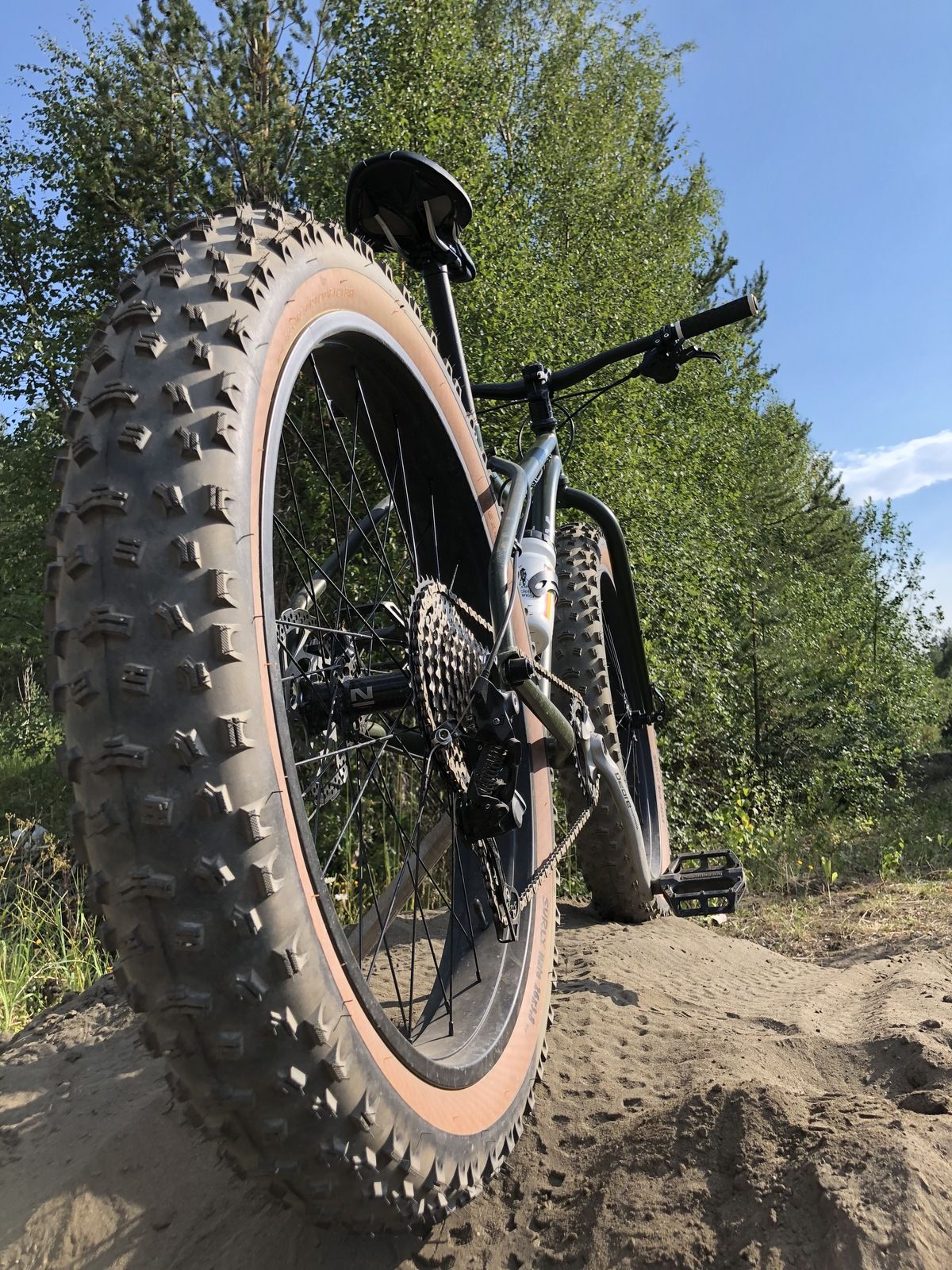

Grabben älskar skinwall så det självklara valet blev ett par surly nate med skinwall, passar sjukt bra på commandon ?.
Shimano hg500 måste vara mest prisvärda 10-42 10 delade på marknaden

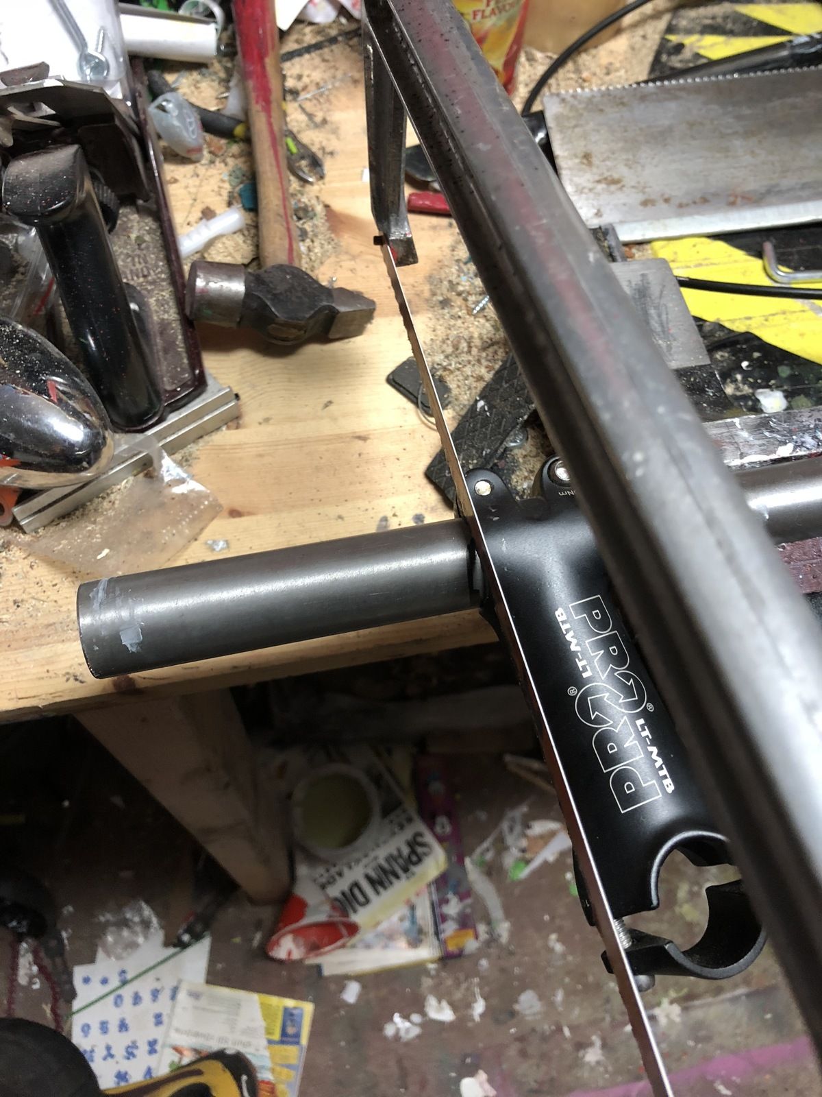

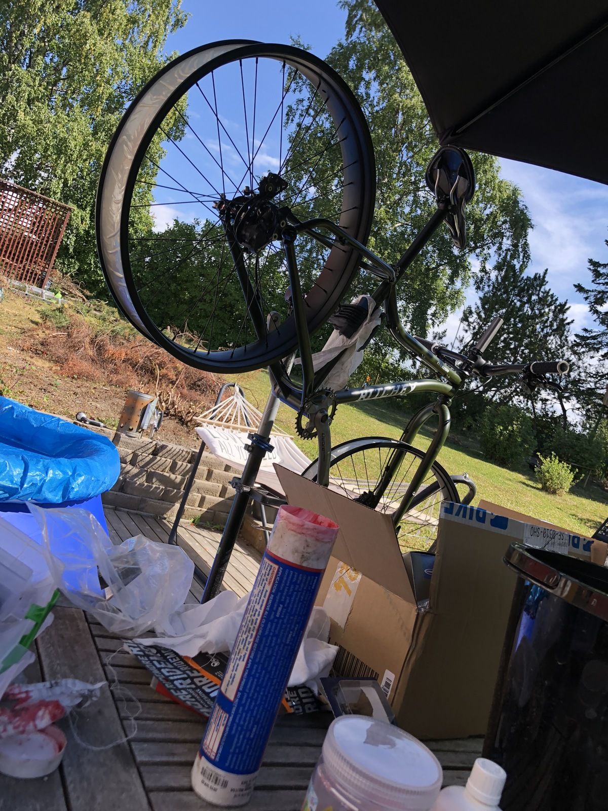

Varmt som satan idag så fick söka skydd under parasollet. Kapa styrrör och bromsslang samt lufta.
Snart dags för grabben att ta premiärtur ?
    170.3 KB · Besök: 176
    233.1 KB · Besök: 123
    314.4 KB · Besök: 169
    444.8 KB · Besök: 155
    184.3 KB · Besök: 173
    263 KB · Besök: 164
    249.8 KB · Besök: 160

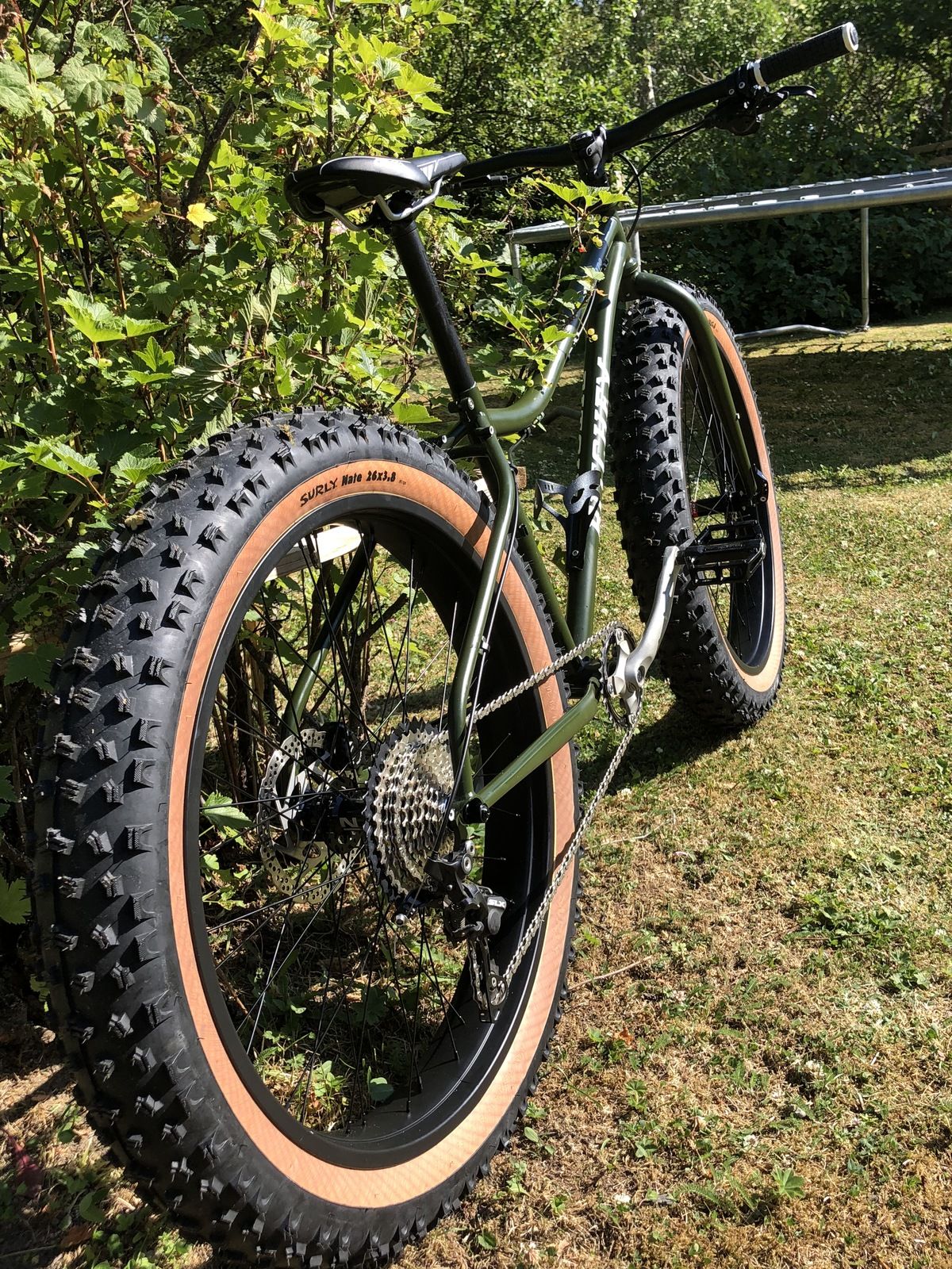

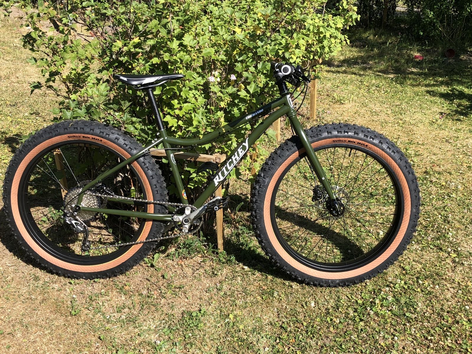

Sådärja, nu är den helt klar! Sjukt nöjd med detta bygge, klassiskt snitt o en feting med stil! Ser fram emot kommande turer med grabben såväl sommar som vinter ?
Ps: grabben blev såååå nöjd! ??

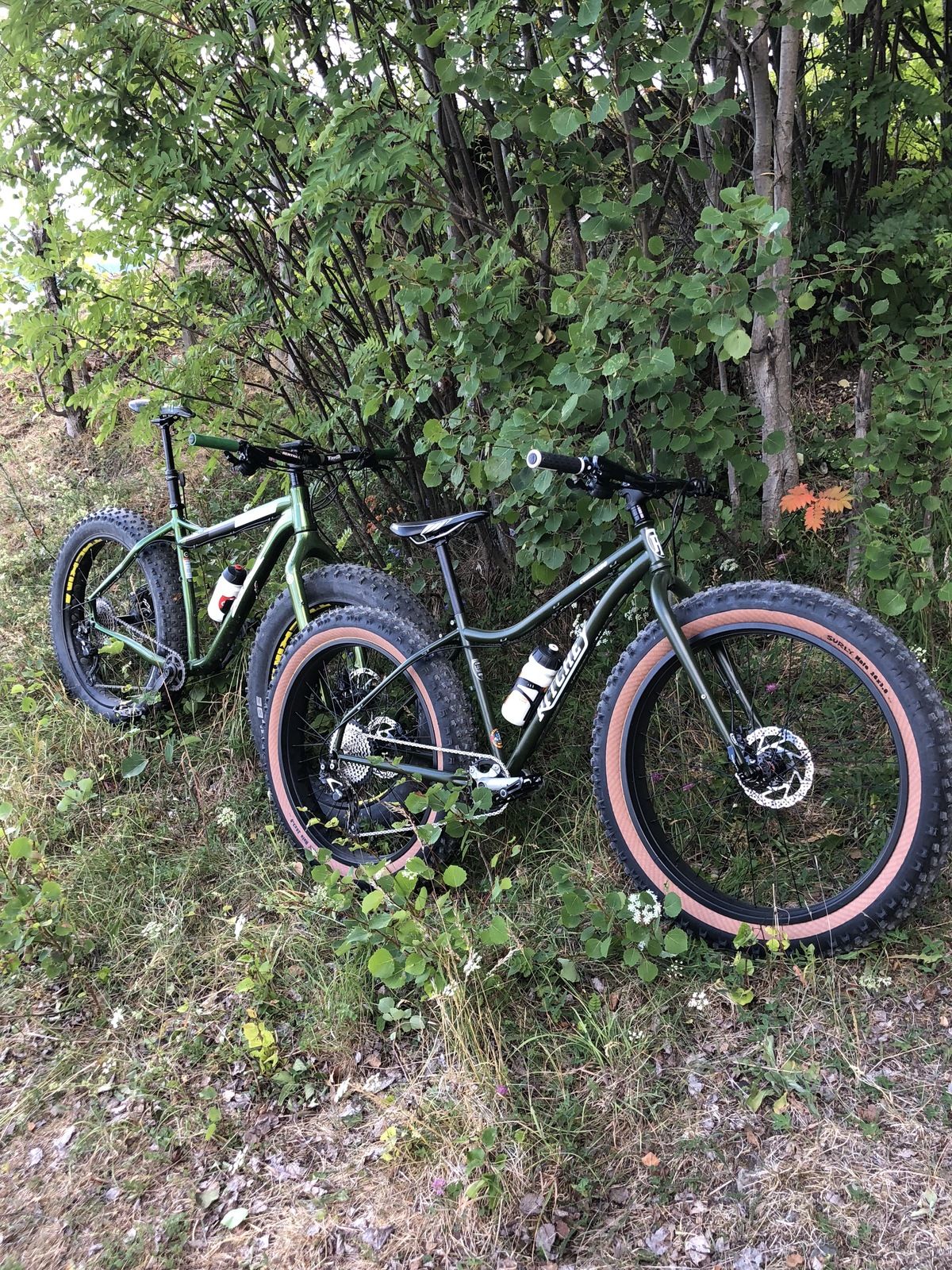

En liten provtur blev det ikväll också, nu har vi två gröna sköna fetingar här hemma ?
    528.4 KB · Besök: 118
    751.6 KB · Besök: 175

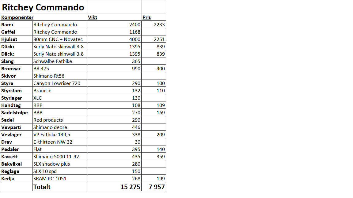

Här kommer byggspecen
Där det inte angets priser är det saker jag haft i "bra att ha lådan"

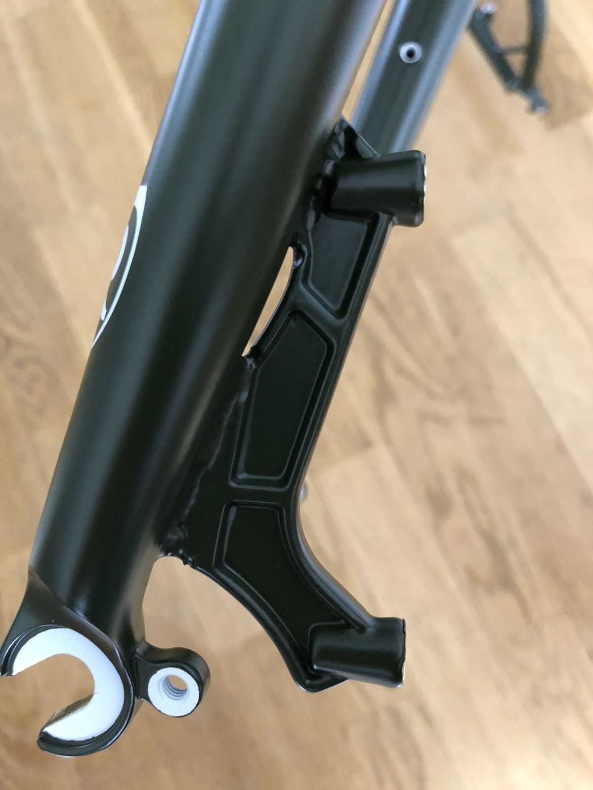

Dåligt med fästen för anythingcages, fästen för skärmar o pakethållare. Däremot så har jag sett de som lött på anything fästen på gaffeln, fördel med stål att det är lättare att fixa
