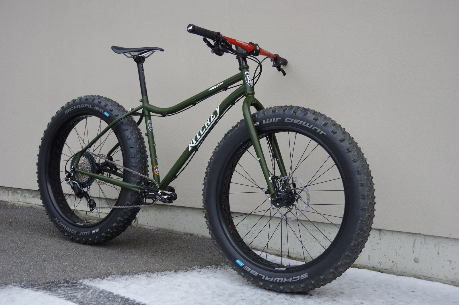

Med Martinmats goda minne har jag fått lov att fylla på tråden med mitt eget bygge.
En blandning av tristess och tillfälligheter gjorde att jag nu har en 17" Ritchey Commando ram hos mig. Jag har dessutom köpt ett par Specialized Fatboy SL-hjul som kommer levereras nästa vecka. Tydligen är de väldigt svåra att köra tubeless så jag kommer hålla mig till slang. Dock har de 190mm-nav bak, och ramen tar 170mm. Och här är första valet..
Ekra om med Xd-nav eller vanligt Shimano/SRAM. Jag har bara erfarenhet av 'vanlig' body. Navet ska ju sedan fungera ihop med vald drivlina. Och där lutar jag åt SRAM GX 1x11. Och köper jag komplett grupp levereras det med Xd-kassett. Jag hade tänkt mig Novatec-nav och de verkar levereras med Shimano-body (iaf hos R2).
Annars hade jag hoppats på att kunna hitta det jag behöver på k&s. Men under min första titt hittade jag inte speciellt mkt. Drömmen vore såklart svarta Thomson eller Ritchey-produkter för att matcha ramens ursprung (USA då, inte Taiwan) men så rolig är inte min budget.
Några tankar, råd, tips?

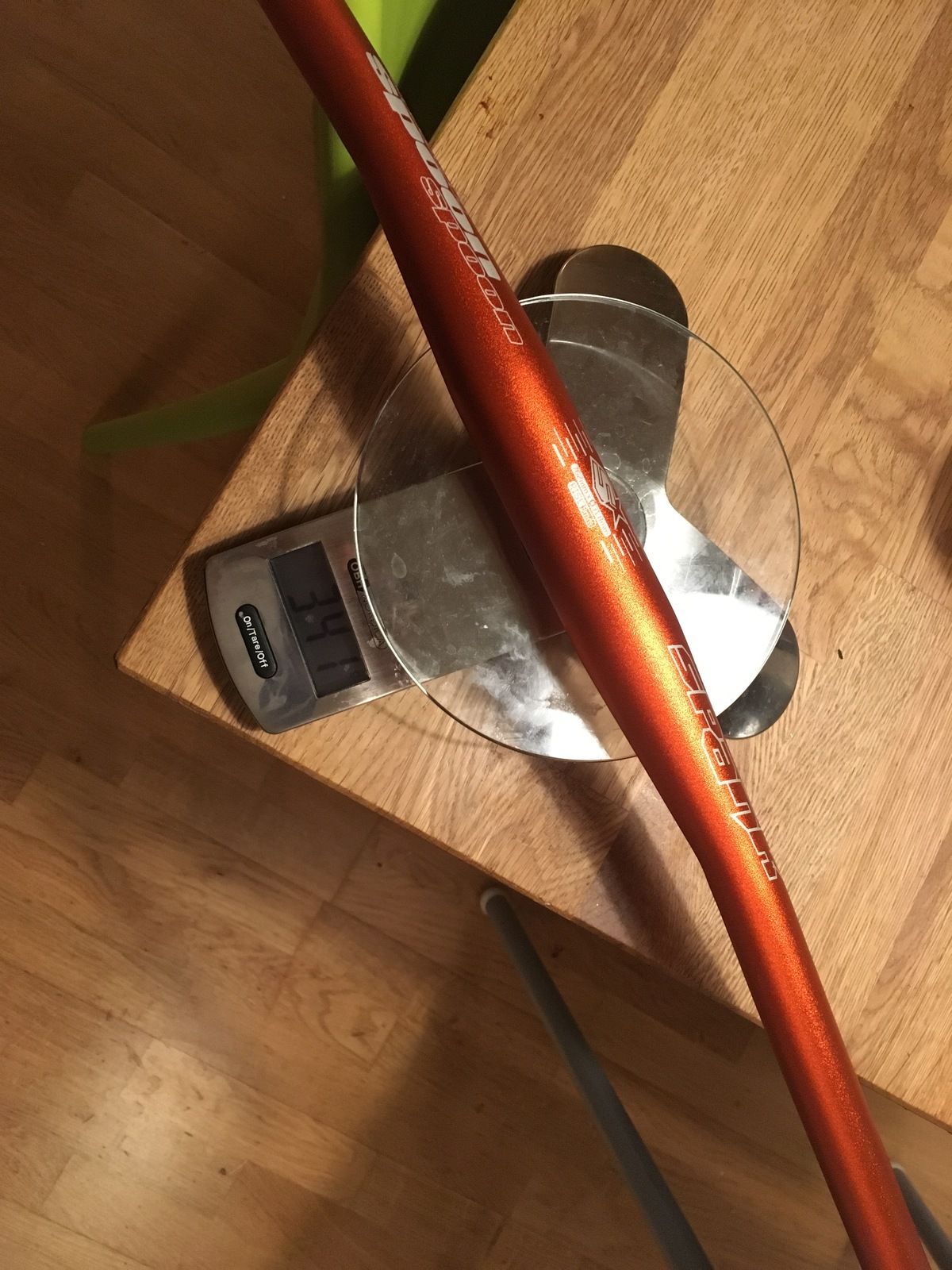

Fick hem styret idag efter affär på k&s. Ska bli spännande att se hur det gör sig på cykeln. Orange och grönt? Resterande delar blir typ svart. Men det kan bli hur bra som helst, eller pannkaka.
Har fått iväg beställningarna på resterande grejer. Säkert något jag missat men det får ge sig. Tyvärr slarvar Schenker och däcken jag har beställt är på villovägar. Får se om de hittar paketet eller om jag måste ordna något annat.

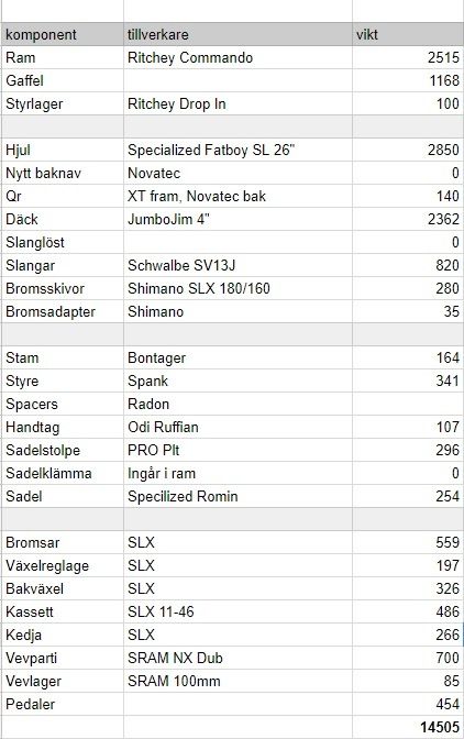

Martinmat sa:
Invägning:
Ram 2400gr
Gaffel: 1168gr
Ramen kändes ju helt ok för stål och gaffeln kan man nog få bort ett hekto på genom kapning av styrröret
Vägde min idag:
Ram: 2515g (storlek 17")
Gaffel: 1168g
Annars så kom det dubbla paket idag. Dels JumboJim 4" som Schenker strulat med i typ två veckor. Och dels nya Novatec-navet. Har lossat nipplarna på bakhjulet idag. Och hoppas kunna göra flytten imorgon. Nya navet är ju något smalare mellan flänsarna, men jag hoppas att ekrarna ska fungera ändå. Men de kan ju bli för långa. En chansning.

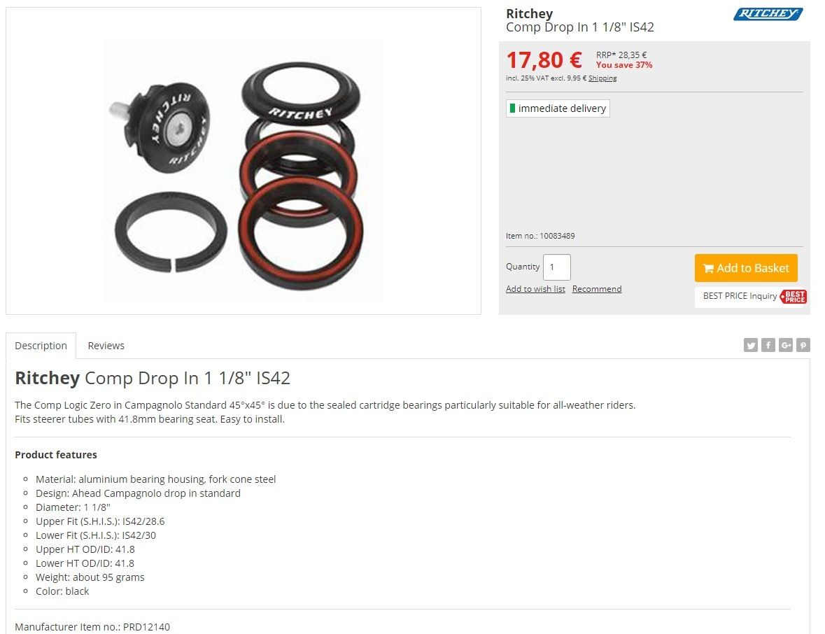

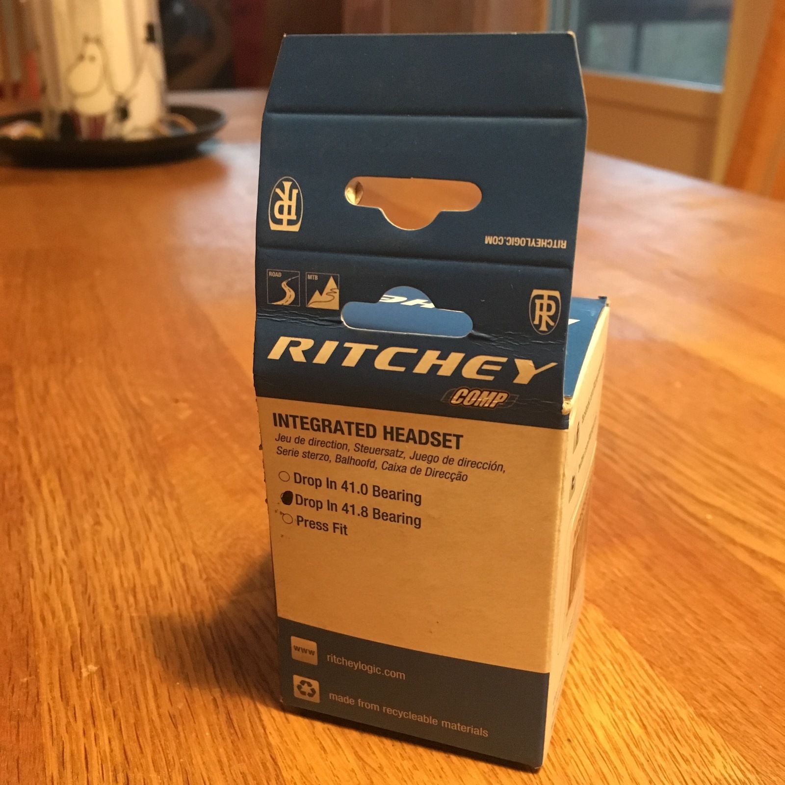

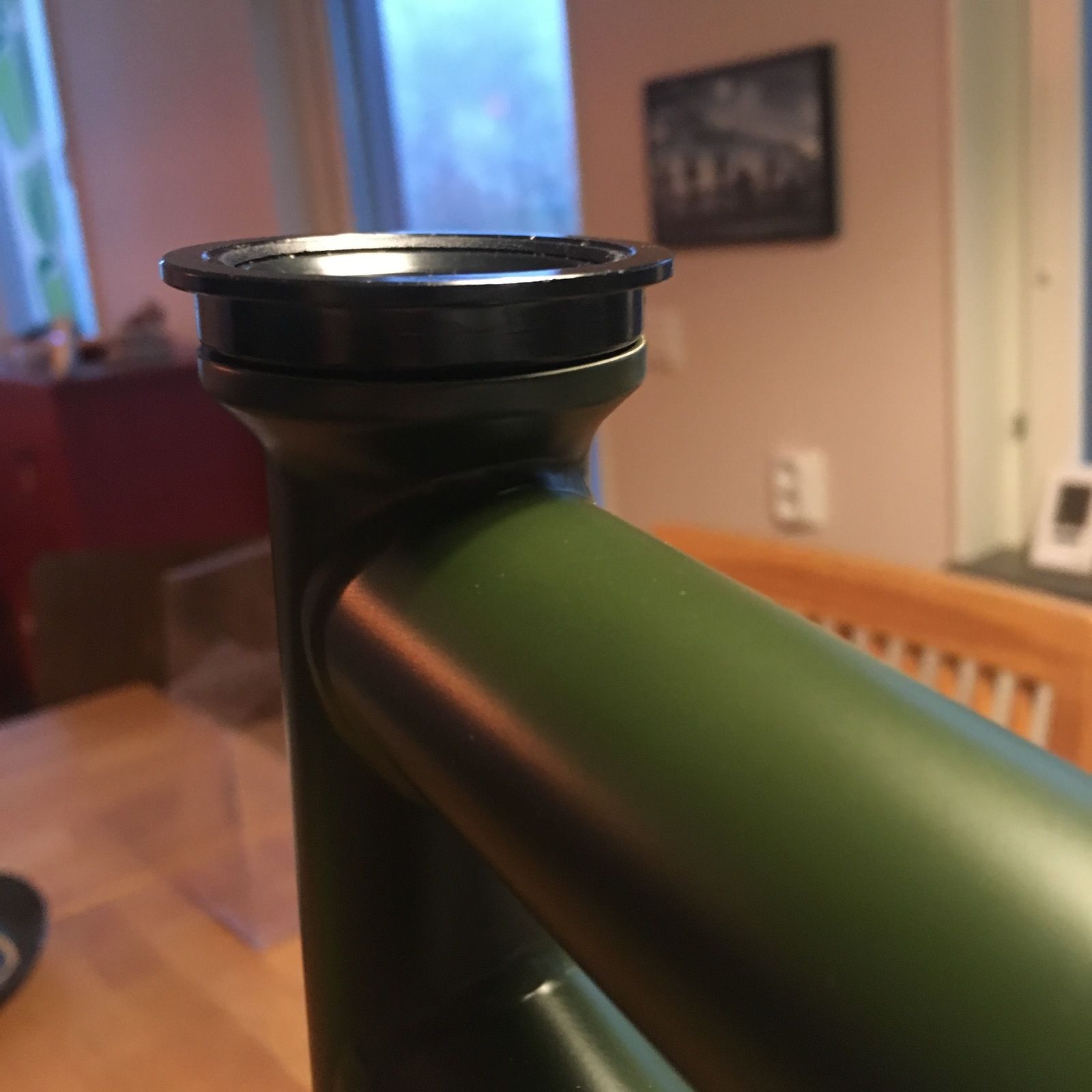

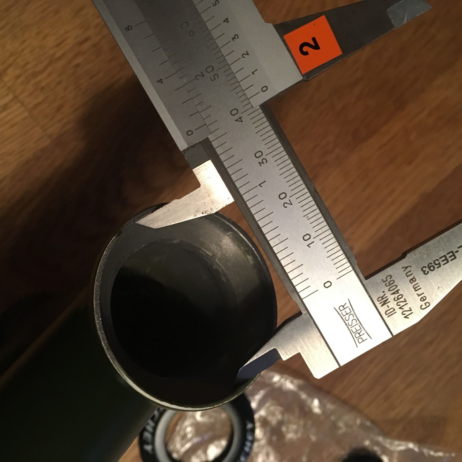

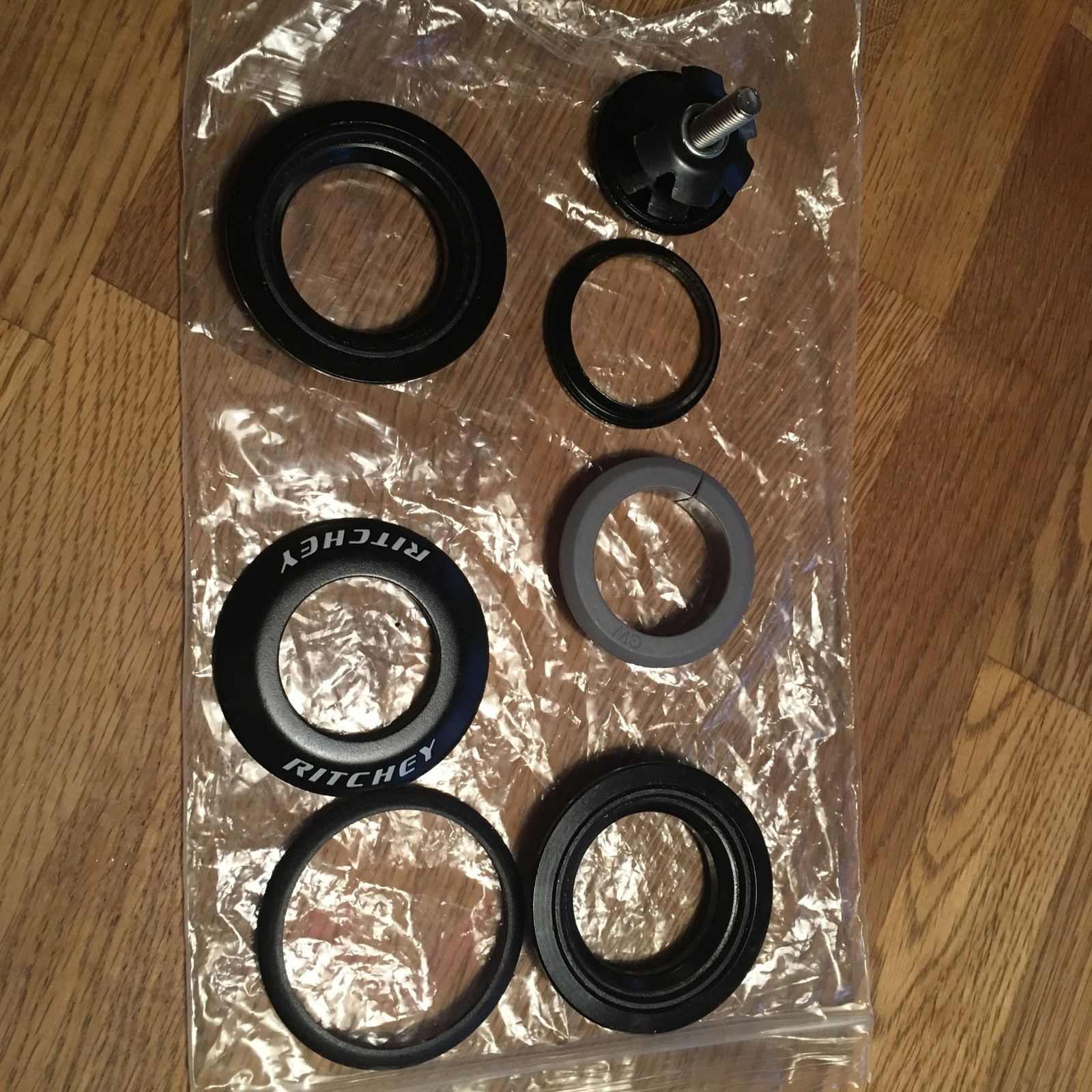

Hej.
Nu behöver jag hjälp för att veta om det är jag, bike-discount eller Ritchey som rört till det.
Jag beställde detta lager:
https://www.bike-discount.de/en/buy/ritchey-comp-drop-in-1-1-8-is42-162369
Kartong:
Innehåll:

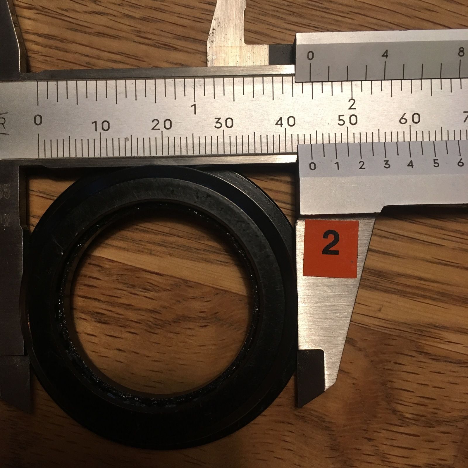

Men det passar inte!
Mäta lagret ger 44,1mm.
Mäta ramen ger 41,8mm.
Vad är det som blev tokigt?
Har försökt kika på Ritcheys hemsida och produktkatalog men hittar inte riktigt vilket lager jag skulle fått istället. Måtten motsvarar ovansidan på detta lager i mitten (pressfit taper): https://eu.ritcheylogic.com/media/itm/magb1/Productfiles/33030008002/1521562177_HS-Comp-PF.pdf
Men det borde ju vara det vänstra av dessa som jag ska ha: https://eu.ritcheylogic.com/media/i...30008003/1521711229_HS-Comp-DI-Integrated.pdf
Och lagret jag fick innehöll 6 delar (+topcap och stjärna). Medans lagret jag borde ha enbart har 5 delar.
Eller hur ligger det till? Lite förvirrat och förtvivlat här just.
[Byggtråd] Ritchey commando fatbike
Kan inte bidra till att lösa mysteriet, men i mina ögon ser det ut som att du beställt rätt lager men fått fel. Är ramen för semi integrated lager?
Martinmat sa:
Hmmmm, om lagret inte är löst i den svarta hylsan låter det som du fått fel prylar...
Hylsan är i metall. Kontrollerade med magnet! Det blir att maila tysken.
Paketet för styrlagret såg lite "slitet" ut, och delarna inuti låg i en återställningsbar plastpåse som var onödigt stor.
Bike-discount har bekräftat att styrlagret är fel. Så nu ska det gå i retur dit innan de kan skicka ett nytt. Segt. Men det är ju nedsidan av postorder. R2 har inte släppt iväg min order heller då DUB-verktyget saknas.

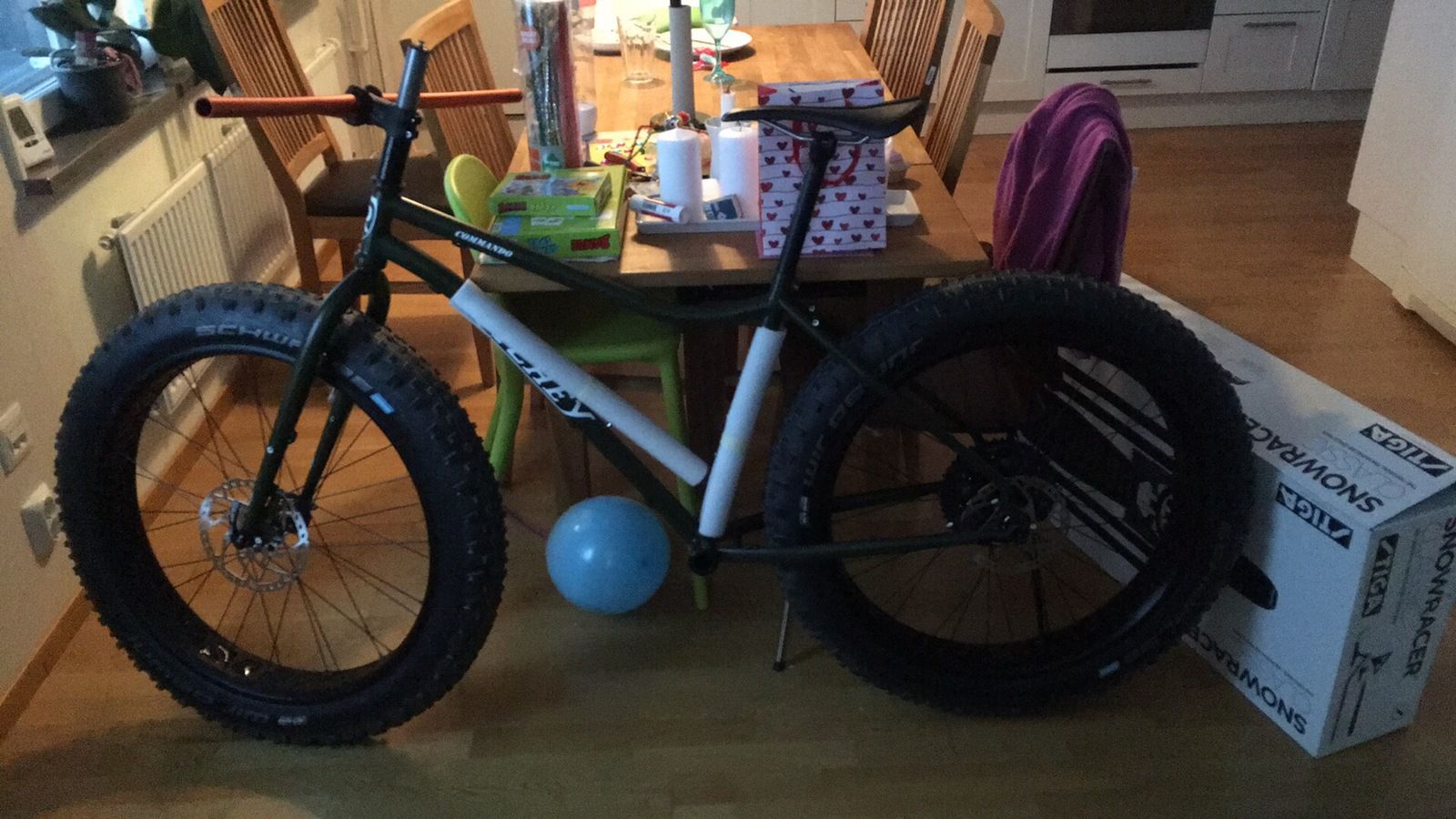

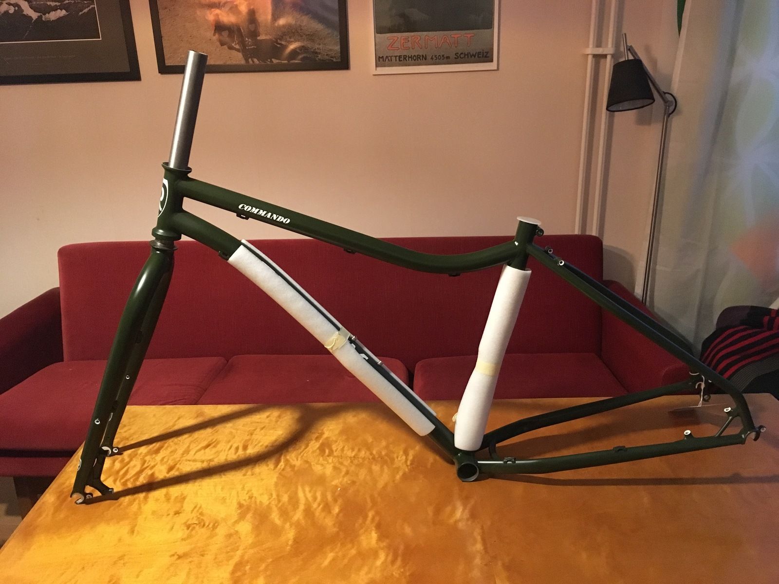

Jag fick rätt styrlager igår från Tyskland. Bikediscount hanterade det hela bra, även om returfrakten tog ovanligt lång tid. Så idag var jag hos LBS och fick crownrace monterat, och starnut islagen. Som syns har jag inte kapat styrröret, och har en hemsk radda distanser. Men det kommer åtgärdas. Nu krävs bara någon timme i lugn och ro så borde den vara cykelklar snart!
Jag hoppas på premiär i mellandagarna eller början av 2019 (har liksom fullt upp det närmaste).

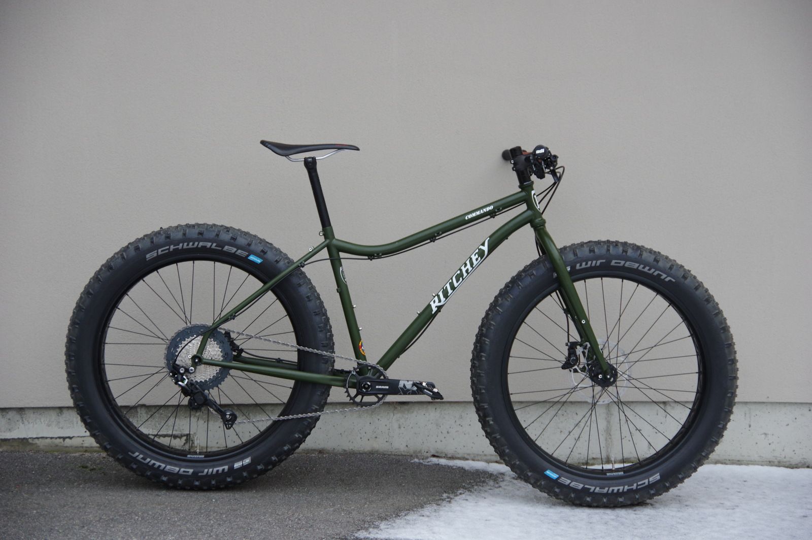

Då är Commandon rullande! Det har inte blivit någon provtur än tyvärr.
Det känns som en vettig cykel. Inget riktigt snik, inget riktigt high-end. Vikten stannade på ca 14,6 på bagagevågen vilket är 100g mer än på excel-arket så det är väl rimligt.
