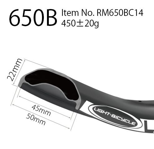

Hjul ska byggas på fälgar från light-bicycle då priset är tilltalande och jag har bra erfarenhet av deras produkter.
De erbjuder dock ingen fälg som jag känner är perfekt.
De har en 50/45 mm fälg för "plus"-hjul. Denna tycker jag är för bred. Det blir lite för lite däck utanför fälgen som skyddar fälgkanterna.
De har även en 40/33.6 mm fälg. Något smal för 3.0" däck? Visst, tjejen har 29 mm innerbredd på sina hjul som hon kör 3.0" däck på och det fungerar OK, men jag känner att jag kommer köra "något" hårdare än henne (dagens underdrift).
Scott verkar köra 40 mm innerbredd på sin Genius Plus.
Vikten på de båda LB-fälgarna är samma, vilket då kanske talar lite för den smalare eftersom den då är kraftigare byggd?

Tjusigt! Jag tror inte 45 mm innerbredd blir för brett för 3-tumsdäck. Det går ju utmärkt att köra 35-40 mm id på vanliga 2,4:or, så det bör snarast vara lagom med 45 på såpass feta däck. Du får tänka på att eftersom man kör ganska lågt tryck på så stora däck, så sjunker de ihop och "sväller ut" en del där de möter marken.
Däremot är det nog för brett om du får för dig att köra med vanliga däck.

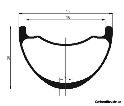

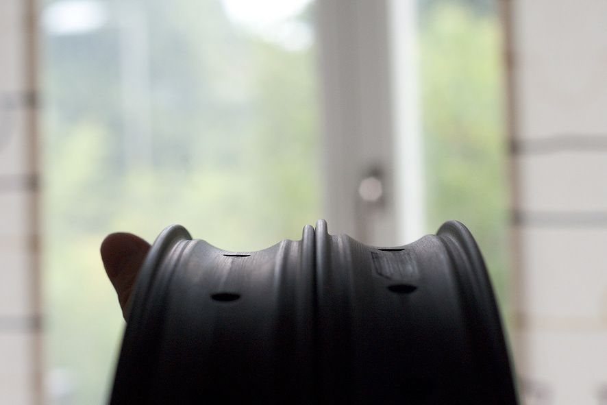

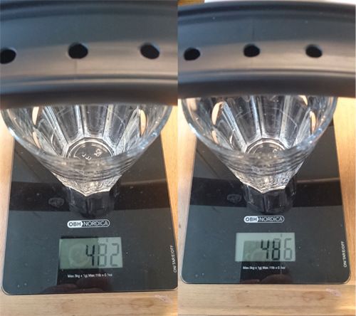

För 40 gram mer per hjul (490 gram/fälg mot 450 gram/fälg), kan man få denna fälg från carbonbicycle.cc:
http://www.carbonbicycle.cc/proshow.php?cid=62&tid=58&id=216
Inte lika känt bolag som light-bicycle, men jag har ett par 29"-fälgar från dem som hållit ihop mycket bra.
Känns spontant som mycket trevligare profil, 3.5 mm breda kanter mot 2.5 mm kanter borde göra att de håller bättre vid genomslag.
Jämför LB-fälgarna:
http://www.light-bicycle.com/Carbon...-for-27-5-plus-bikes-tubeless-compatible.html
Fälgar kommer köpas väldigt snart då det är lite ledtid+leveranstid från asien.
All input och/eller erfarenhet av de här fälgarna mottages gärna!

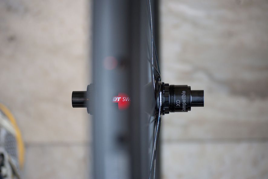

Håller på att bråka med Actionsports om naven till hjulen som verkar vara omöjliga att få tag på.
De kan leverera custom wheelsets med DT Swiss 240s boost, men får inte sälja naven lösa. Är det DT som fular sig?
Såg att det är samma ERD på standardfälgen i deras 26" custom wheelset som på CC-fälgarna, så jag kör nog på en chansning att det går att byta fälgarna rakt av. I värsta fall får jag köpa ny uppsättning ekrar.

Blir bra hjul det där, tror jag! Precis lagom fälgbredd om man nu är lite rädd för de bredaste i förhållande till däcksstorlek;-)
ERD från tillverkaren går tyvärr inte att lita på. Det kan skilja flera millimeter från vad som skulle bli en vettig ekerlängd.

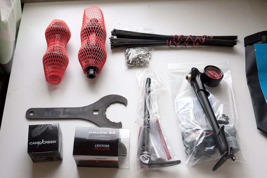

En liten teaser kanske kan vara på plats?
Julafton mitt i juli.
Bikester, Bike24, Actionsports, och Biketart.
Alla utom Bike24 kom till lokala ICA. Bike24-paketet fick jag hämta i Rosersberg, 33 km enkel resa. DHfaiL...
[Byggtråd] Santa Cruz Hightower, a.k.a. "Sandy"

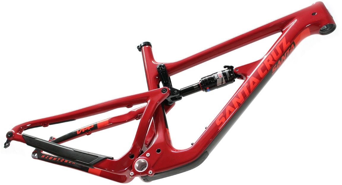

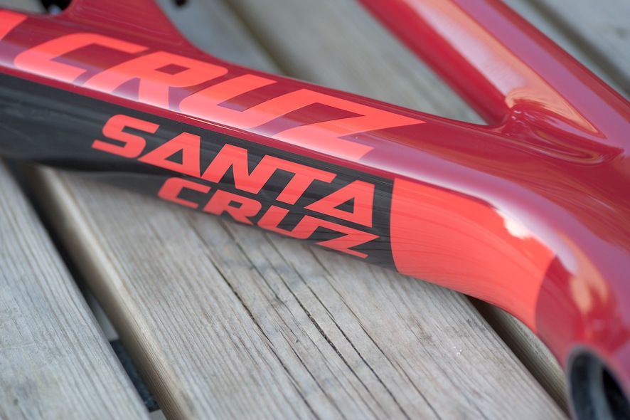

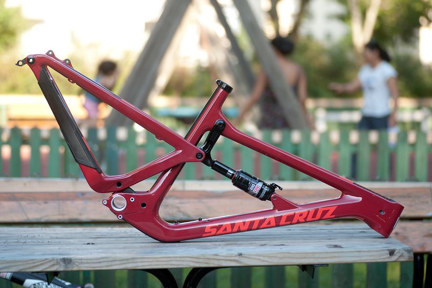

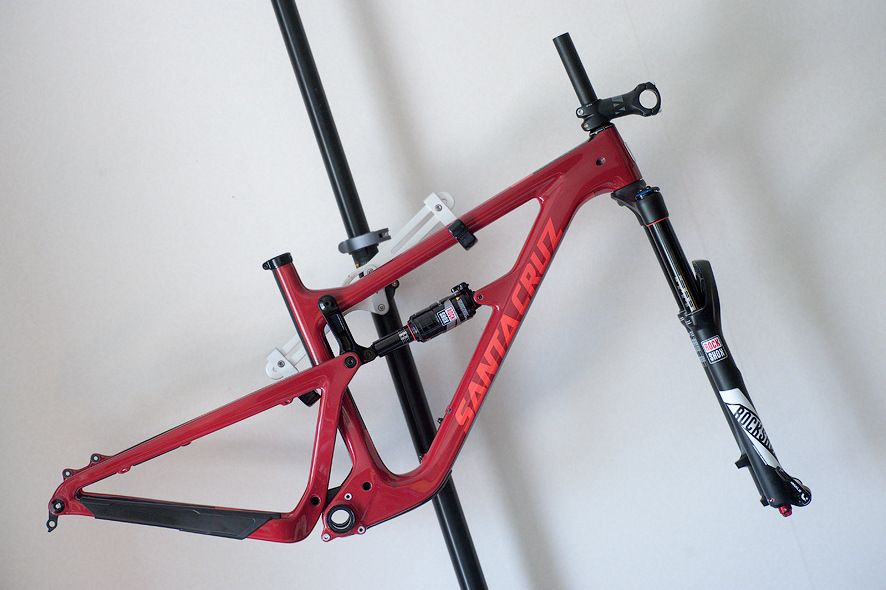

Lite smått och gott.

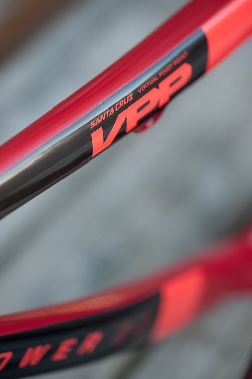

Mycket mer vinröd än vad jag hade hoppats på.
VPP vs FSR, kommer en amatör som jag ens märka någon skillnad?

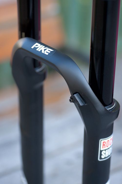

150 mm boost-pike ser sjukt mycket fetare ut än min 100 mm SID som sitter på Epic:en.
Tyvärr något dåligt fastklistrad, men fin ändå.
Första intryck är väl kanske lite blandat.

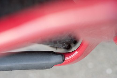

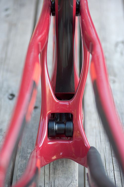

Både märket fram, och skyddet på undersidan av ramen är aningen dåligt klistrat och har släppt lite.
Lite skadad lack runt infästning för nedre länkage i framtriangeln.
Tyngre än uppgiven vikt om 5.88 lbs (2667 gram, storlek large).
Skruvade i Rotor BSA30-vevlagret och testade trycka i BB30-vevar, och de går på utan preload adjuster med ca 2-3 mm marginal.
Glappet får alltså lösas på något annat sätt än normalt. Distanser och wave washer troligen.

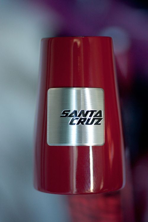

Styrlagret var ganska tight fit men satt bra. På min Epic så har Specialized gjutit in aluminium-koppar som IS-lagerna ligger mot. Santa Cruz kör utan koppar och lagerna sitter direkt mot kolfibern.

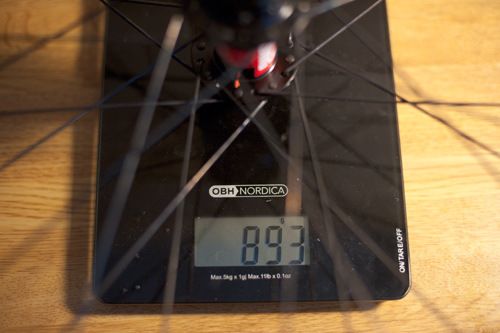

Lite vikter:
RockShox Pike RCT3 Solo Air 27.5+/29" boost, okapad utan maxle: 1958 g
Maxle: 78 g
Santa Cruz Hightower CC storlek medium, med Rock Shox Monarch RCT3: 2675 g
Sadelklämma: 20 g
Bakaxel: 63 g
Rotor BSA30: 89 g
Cane Creek 40 IS41/IS52, utan top-cap och starnut: 79 g

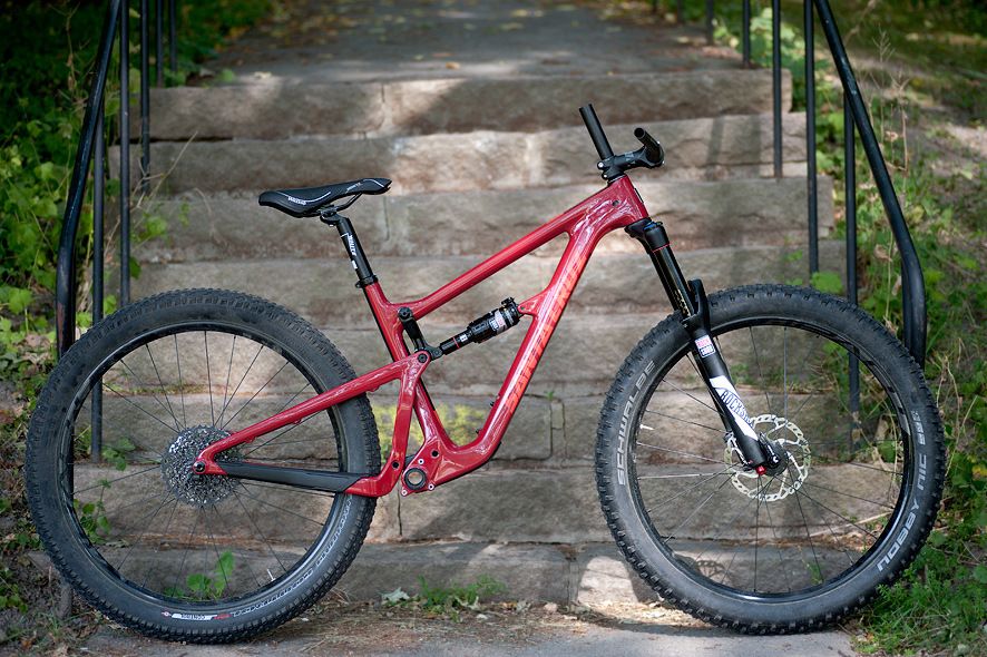

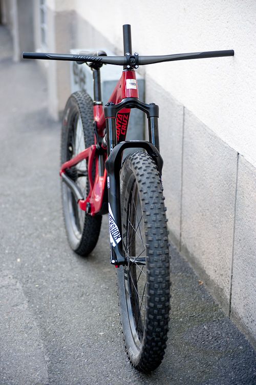

Nu börjar man kunna ana att det faktiskt kommer bli en cykel av det här.
Först var jag på Sigge cykel och fick crown racen nedslagen.
Fick vara lite kreativ när jag skulle trycka ihop styrlagret.
Om någon undrar över det korrekta antalet styrstammar att ha på en cykel, så är det inte fyra.

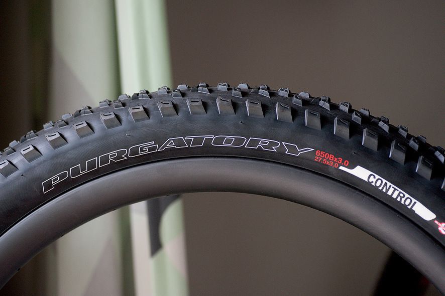

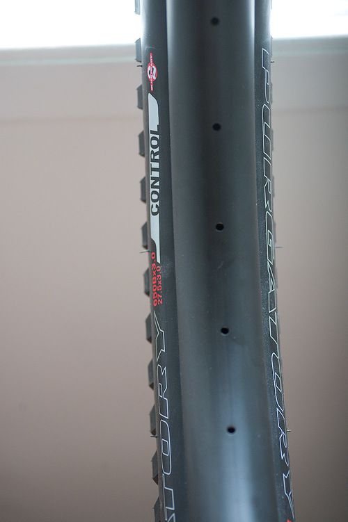

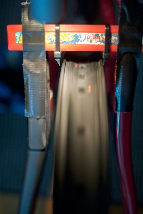

Lånade hjulen från tjejens Rhyme 6fattie.
Inte jättemycket utrymme bak med Specialized Ground Control 3.0".
De däcken mäter 76 mm över kantdobbarna vid 25 psi.
Ca 6-7 mm både vid kedje- och sadelstag.
Låg och nojade mig över storleken igår kväll. Ligger i övre delen av storleksintervallet för medium. Tyckte ramen såg bra liten ut utan några delar på.
Nu känns det dock bättre efter att jag sparkcyklade omkring lite utanför huset. Med 90 mm styrstam så kände jag mig som superman, flygandes med utsträckta armar... Med 35-50 mm som jag tänkt köra blir det nog perfekt.
Beställde massa grejer igår från Bike24 och Bike-components.
Förutom dropper-post så kvarstår bara finare drivlina om jag vill ha något bättre än Sram GX jag har hemma.

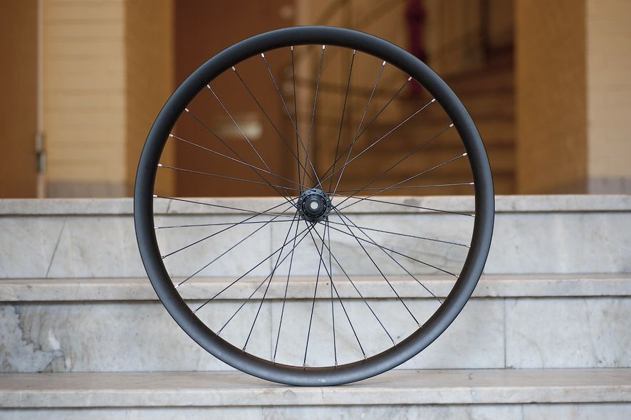

Fälgarna skickades från carbonbicycle i förrgår (24/7). Hoppas de kommer snart så jag kan få börja bygga hjul igen. =)
Tänkte försöka mig på någon snygg design på fälgdekaler snart med.

Det kom ett paket från Kina!
Det innehöll två ganska feta fälgar.
Rätt tjocka kanter och snygg kanttrådsparkering.
Vikten var OK! Utlovat 490 gram per fälg, så 8 respektive 4 gram under angivet.
Provmonterade ett Specialized Purgatory 3.0". Tror att fälgbredden är ganska bra, lagom mycket däck på var sida som skydd.
Ser ganska feta ut från sidan. Total höjd fälg+däck = 97 mm.
Nu blir det nog en cykeltur och sen ska jag nog försöka börja ekra upp. =)

Har ändå lyckats bygga ett bakhjul då ekrarna för framhjulet hade rätt längd för bakhjulet.
Ghetto-riktställ:
Kollade centering (dishing) genom att lägga fälgkanten på 2 dricksglas och sedan bygga upp med en mugg och enkronor till navet. Sen vände jag hjulet och kontrollerade så att avståndet till enkronorna var samma.
Så här blev resultatet:
32 ekrar, 3-kors, mässingsnipplar.
Dekal mot ventilhål. Ventilhål i största glipan bland ekrarna.
Vikt för fälg+ekrar+nipplar+nav, 893 gram:

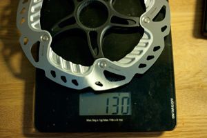

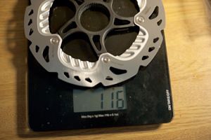

Bromskivor 160 och 180 mm, utan låsringar:

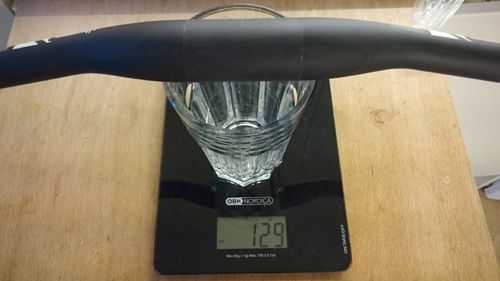

Styre 720 mm, 15 mm rise. Procraft PRC HB4:
(Trots att flera av de tyska välrenommerade butikerna säljer detta kan väl säga som så att jag kommer ha fullface första gångerna jag kör lite hårdare...)

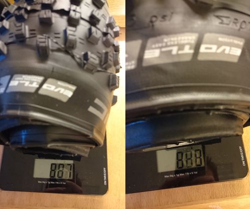

Schwalbe Nobby Nic 27.5x3.0
Trailstar fram, Pacestar bak.
Skulle ha vägt 910 gram styck. Nog första gången jag får hem Schwalbe-däck som inte väger 5-10% över utlovad vikt.

Om någon har något bra tips på skydd av sadel- och kedjestag mot tire rub så mottages dessa gärna.
Det är väl typ 5-7 mm utrymme kring däcket, men blir det lerigt kommer det nog skava en del.
Vevpartiet gick på med endast wave washer.
168 q-factor är i minsta laget för ramen.
Har inte kollat kedjelinjen ännu.

Helikoptertejp är tunnt men dock osäker på hållbarhet.
