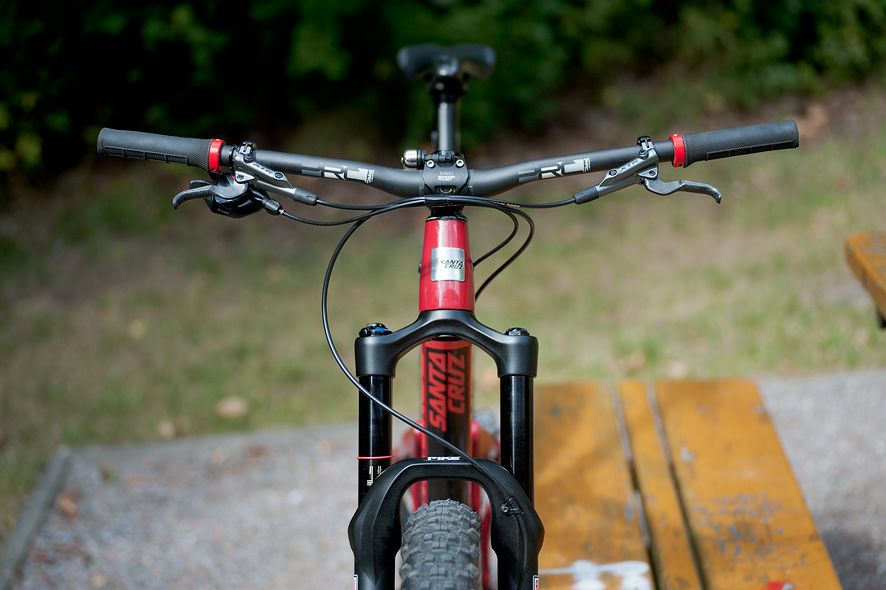

Först så är jag kanska klen så för min axelbredd så ska jag nog inte ha ett allt för brett styre.
Sen så ska detta mer bli en biffig XC än en Enduro så det drar också ner valet av styrbredd. Jag kör 660 på min XC idag och 685 på fatbiken så 720 kommer nog kännas bra brett till en början.

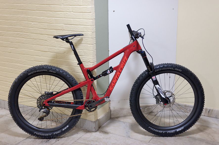

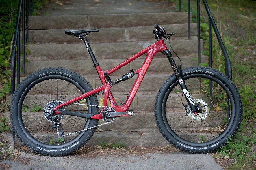

Smygprovtur avklarad!
Fick bli lite genvägar för att få den att rulla, så som single speed och 10-delad kedja på 11-delad kassett.
Från bilden att döma så har jag tydligen byggt en ny fatbike...
Återstår innan den går att köra i skogen:
Kapa styrrör.
Slå i star nut.
Kapa bromsslangar.
Införskaffa och montera växelwirehölje.
Flytta över bakväxel, växelreglage och kedja från annan cykel.

Om styrvalet så skulle jag gissa på att det håller för dig utan problem. Men om du själv är tveksam så måste du ju vara snabbare med ett tyngre styre som du litar på?

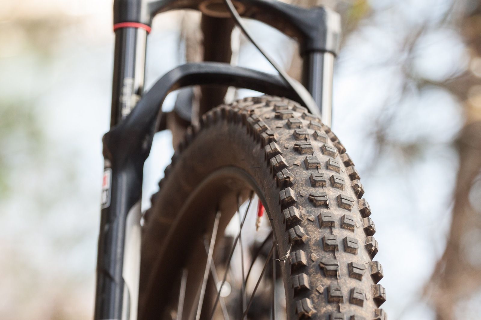

Ja ryktades det inte om att Maxxis skulle komma med massa köttigare däck för 27.5 plus? Typ HR2, DHF och DHR2.
Däcken på fatbiken skär ner oerhört dåligt i lera och jag kan tänka mig att sidogreppet på 3.0"-däck också är under all kritik.
Får väl smyga omkring i skogen tills det går att klicka hem nya däck med rejäla kantdobbar och lite biffigare sidoväggar. =)
Jag tror också styret håller för mig.
63 kg mespropp som aldrig huckar. :P
[Byggtråd] Santa Cruz Hightower, a.k.a. "Sandy"
Äsch, jag tycker du ska ha tuffa smala däck. Det är grejen! Max 2,4"...
Men om styret så gissar jag också på att det borde varit lugnt. Jättebreda styren väger ju en bit under 200 gram och håller för fetton som droppar stora grejer. Det blir bra mycket mer hävstång och folk väger mycket mer än dig. Min gissning är att det räcker med att du är noga med att inte bra åt klämmor för hårt på styret.
Men om du ska oroa dig såpass att du vill ha fullface måste ett biffigare styre vara bättre? Det lär ju vara en enorm fördel att inte tänka på eventuell konsekvenser av ett knäckt styre när man cyklar?
Blev en riktigt vacker hoj!! En dag ska jag också bygga mig en santa <3
Jag kör nobby nic 2.8or på 40mm fälg och dom funkar helt ok utom i högre hastigheter och lera.. Så jag väntar också spänt på att maxxis ska släppa sina köttigare modeller i plus size.
Makten sa:
Edit: Förresten, om du får problem med att få i gummigenomföringarna för den interna kabeldragningen så kan jag tipsa om att det blir mycket lättare om man knipsar av 1/3 av längden. Jag fick min 5010 med bara ena monterad och när jag mejlade butiken så erkände de att det helt enkelt var omöjligt att trycka i den andra (som ändå medföljde). Men efter att ha klippt ner den lite på längden så funkade det.
Att få gummigenomförningarna på plats var nog det svåraste på bygget hittills. Speciellt sedan jag fick tjock växelwirehölje först. Nedre gummigrejen gick i bitar när jag försökte tvinga in den...
Efter en andra tur till affären fick jag tag i smalare wirehölje och då gick det mycket lättare. =)

Nu har jag kört en riktig premiärtur och första intrycken lyder:
Den är tyst! Låter typ ingenting. Inget skrammel, ingenting.
Sittställningen blev bra. Känns som att man sitter i cykeln, inte så mycket ovanpå.
Den känns ganska tung och trög. Nu har jag inte fixat tubeless ännu, samt att det sitter en del temporära delar på den från andra cyklar på då det för närvarande är tomt på cykelkontot, så någonstans 0.5-1 kg lättare kan den bli.
Dock! Tiden sa något helt annat. Trots att jag inte maxade så klämde jag till med ett av mina bättre resultat på Vildmarksspåret i Grimsta.
Mycket mer förtroende. Nedför, uppför, på skrå. Sjukt bra.
Har fortfarande en del finjusteringar av däcktryck, dämpare, gaffel osv att göra, men på det stora hela känns det lovande.

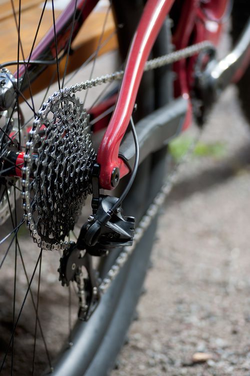

Du kan nog kapa lite mer kedja, om inte länkaget drar jättemycket.

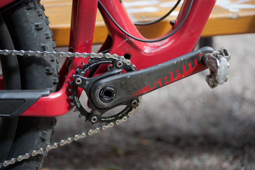

Något lång kedja, ja, men det fungerar faktiskt upperligt ändå.
Det sitter en 30T på nu och jag tror jag kommer köra med 32T som minsta. Väntar med att kapa tills jag ser hur längden blir då. =)
Har inte kollat om länkaget drar någon kedja ännu. Tack för påminnelsen!

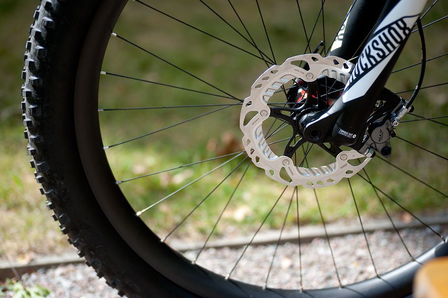

Bromsskivorna är vanliga Shimano XTR. RT99 heter modellen.
Typ halva anledningen till att välja centerlock-nav är att kunna köra XTR-skivor med de fräsiga kylflänsarna. :P

Styrstamen är en semi-noname köpt på ebay. Plockad från fatbiken. Har två sådana nu och de fungerar bra.
UNO 35mm stem £12 med frakt.

Ok nu behöver jag nytt däck. SM banan i bygdsiljum tog kål på bakdäcket efter 10 åk :D
Vars/när/hur investerar man sig i ett par Surly Dirt Wizard 27.5 utan att beställa från staterna? Måste ha dom NU!
Hittade på bike-components.de och nu är dom påväg! Ska bli grymt spännande å se dessa köttiga däck. Dom har ju höjts till skyarna av tester så man blir nog inte besviken :)
Lingon sa:
Det är nog ingen optimal CV cykel. :-) Men det mesta sitter nog i däcken. Med vanliga 29 fälgar och lättrullade däck hänger man nog med en epic ganska bra.
I vilka lägen känner du behov av att låsa dämparna? Har också en hoj med vpp-länkage, och jag har aldrig känt något sånt behov. Men det kanske beror på teknik/cykelstil.
Egentligen känner jag inget jättebehov av att låsa dämparna. Det var väl mest när jag var helt slut och hade problem att hänga på de övriga som jag ville minimera eventuella förluster.
Länkaget känns trampeffektivt och jag tycker att pedal bob är minimalt även med dämparen helt öppen. Nackdelen är väl att det känns lite hårt och stötigt när man inte bombar ner för en rotmatta. Svårt att få både trampeffektivitet och superplush?
Framdelen är än så länge ett mysterium. Jag tror min viktfördelning är lite för mycket på bakhjulet och för lite på framhjulet. Får knappt någon sag alls fram, och där igenom inget gung alls.
Under dagens turer så testade jag att sänka trycket i gaffeln och flytta upp och fram sadeln. Något mer tyngd fram och mer följsamhet.
För en ~65 kg cyklist kör jag just nu:
Pike: 50 psi
Monark: 185 psi
Däck fram: 8 psi (0.55 bar)
Däck bak: 13 psi (0.9 bar)
Utnyttjade ca 75% av slaglängden fram och då fegade jag inte. Ska testa sänka till 45 psi inför nästa tur. Sitter 1 token i, vilket är som den levererades från fabrik. 45 psi känns väldigt lite?
inzani sa:
Vad var det med däcket som gav upp? Visst var det NN 2.8 Pacestar?
Jag hoppas mina kommer hålla lika bra som alla mina andra Schwalbe-däck. Rådjursstigar sliter inte så mycket? :P
Oavsett så vill jag också ha ett utlåtande på dina DW sen. =)

Jag har kört 50-52 med 3 tokens i 160 pike, med 2 ville jag ha 57 kanske... och då väger jag 73 och cyklar alltid med ryggsäck.
Har för mig att jag har 3 tokens i min 160 mm pike 90 psi väger nog ca 92 eller så med rygga. Min tjej kör med 45psi ju på min cykel.
Eveningstar sa:
Dom har hållit bra för mig på "rådjursstigar". Bara att dom inte är ämnade för att mata utför stenkistor på en downhill bana... ;) Landa på en sylvass sten som gjorde hål mitt i däcket.
Nackdelen med nobby nic är ju att det är väldigt mycket luft mellan dubbarna, och då blir dom känsliga mot skador. Men det är också fördelen med dom till den typ av cykling dom är ämnad för. För kliva över rötter gör dom fantastiskt bra!
Hoppar DW håller bättre mot sten och sattyg ;)
Det måste ju inte vara lufttrycket i gaffeln som är för högt. Prova att sänka lågfartskompressionsdämpningen istället.
Att du inte utnyttjar hela slaglängden behöver inte heller betyda nåt, eftersom den är rätt så lång och däcken tar en hel del.
Vad kör du med för längd på styrstammen? Jag är något förvånad över att 60 mm känns bra på min 5010, då jag på förra FS:en körde 35 mm. Men nu har jag rätt mycket högre stack och ståcyklar mycket mer, vilket kanske förklarar saken. Om sadelrörsvinkeln är hyfsat lika mellan våra hojar så hamnar sadeln rätt ordentligt långt bak, även om man skjuter fram den. Så om du sitter mycket när du cyklar så kanske det inte är så konstigt om du har vikten rätt långt bak.
Om man är van vid en lite äldre cykel (eller en modern XC-hoj såsom Epic) med kort hjulbas så måste man verkligen aktivt försöka få mer vikt på framhjulet. Det bästa är nog att försöka ståcykla så mycket man orkar.
Vet ej hur relevant det kan vara, för att jag har en Lyrik men det tog mig minst 10åk att få fin känsla på den i Göteborgska skogar. Det var mycket pil med balansen mellan lufttryck och LSC. Jag har aldrig haft så mycket problem att justera någon gaffel. De RS dämparna tycker om att dyka under bromsning alltså...
