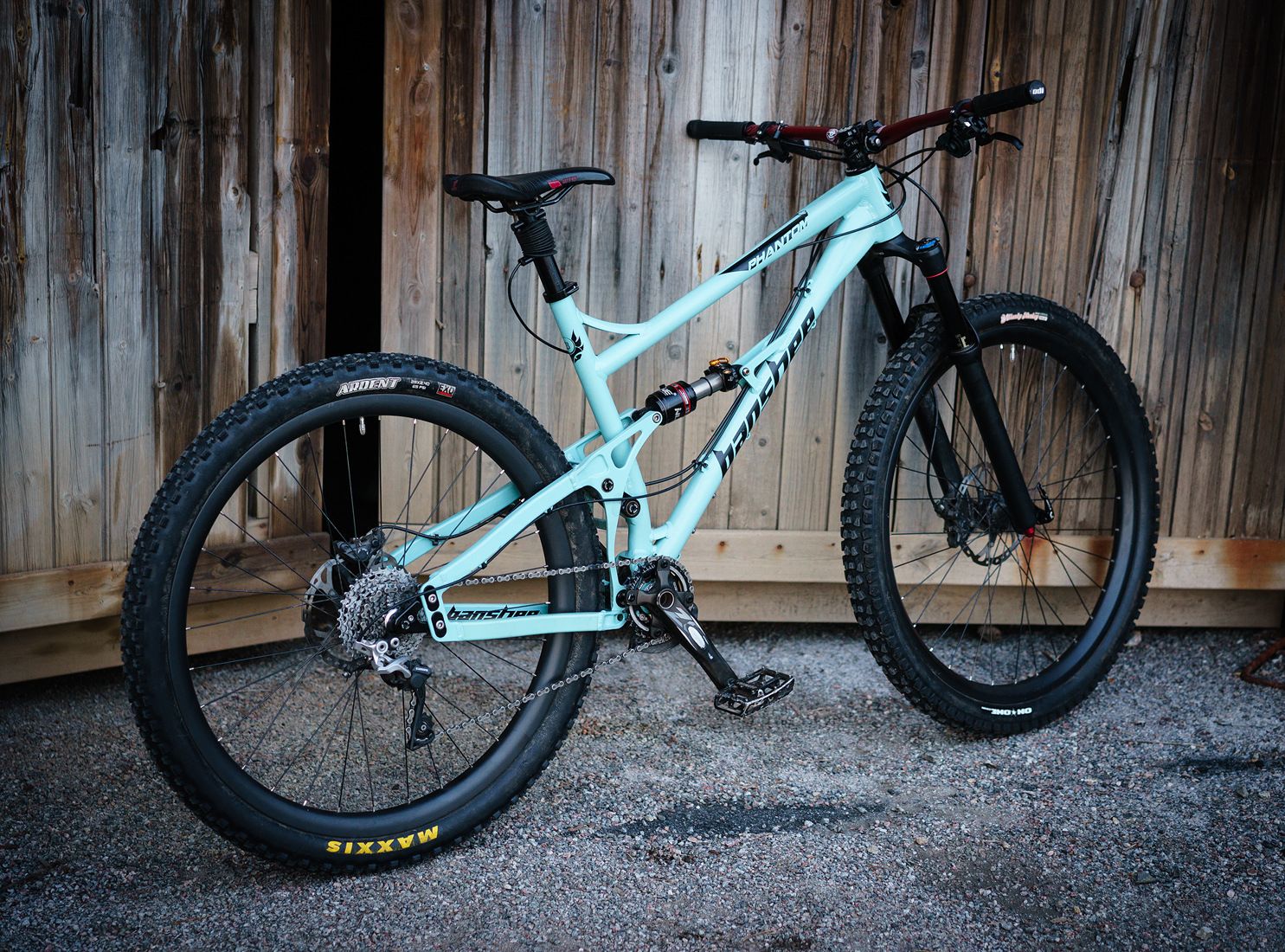

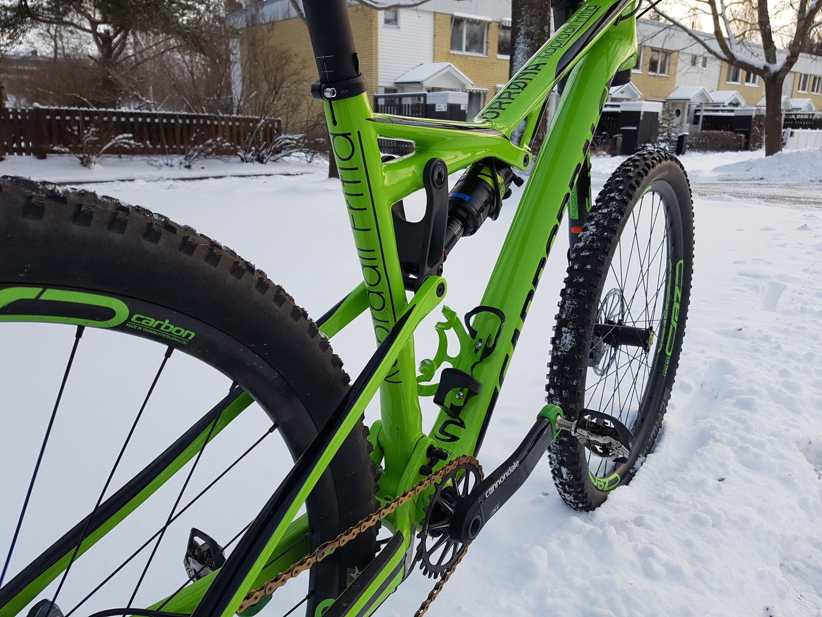

Det skulle vara gulligt om du mätte vevlagerhöjd mellan 27.5plus och 29. Med cyklist på cykeln :)
Ok! Nu har det mätts med mig sittande på cykeln. Vanliga mängden luft i både däck och dämpare.
Sag: ~27% bak, ~15% fram (satt upprätt med droppern i bottenläge, har mer sag fram i vanlig cykelposition)
27.5x3.0 (Nobby Nic) @ 38 mm fälg (inner)
Däckbredd: 75 mm, däckhöjd: ~66 mm
9 psi fram, 13 psi bak
Vevlagerhöjd med chippet i läge "H": 296 mm
29x2.25 (Ice spiker pro) @ 25 mm fälg (inner)
Däckbredd: 56 mm, däckhöjd: ~56 mm.
16 psi fram, 20 psi bak
Vevlagerhöjd med chippet i läge "H": 308 mm
Vevlagerhöjd med chippet i läge "L": 304 mm
Vevlagerhöjd = avstånd centrum vevlager och golvet
Däckhöjd = Fälgkant till högsta punkten på däcket, obelastat
Mätfelet på vevlagerhöjden är nog 1-2 mm.

akt1 sa:
Snyggt bygge!
Hur är det att cykla på 3 tums-däck?
Blir det lekfullt eller mer stabilt?
Mvh
Jag gillar plus-däcken skarpt. 3" ger massa fördelar men inte så många fatbike-nackdelar.
Mycket grepp och sväljer rötter och skit som inget annat. Bara att fläska på nedför i princip vad som helst.

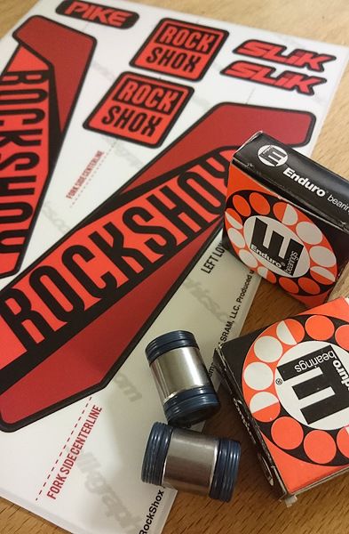

Lite spännande paket kom idag!
Dekaler till gaffeln och nållager till dämparen.
Sen har jag räknat lite på tub kontra vanliga hjul.
~200 gram mindre roterande vikt med tub.
Värt det?
Däcken kostar ungefär dubbelt så mycket men initialt blir kostnaden den samma eftersom tub-fälgarna är billigare än kanttrådsfälgarna.
Dyrt blir det oavsett, men halva priset mot märkeshjul.

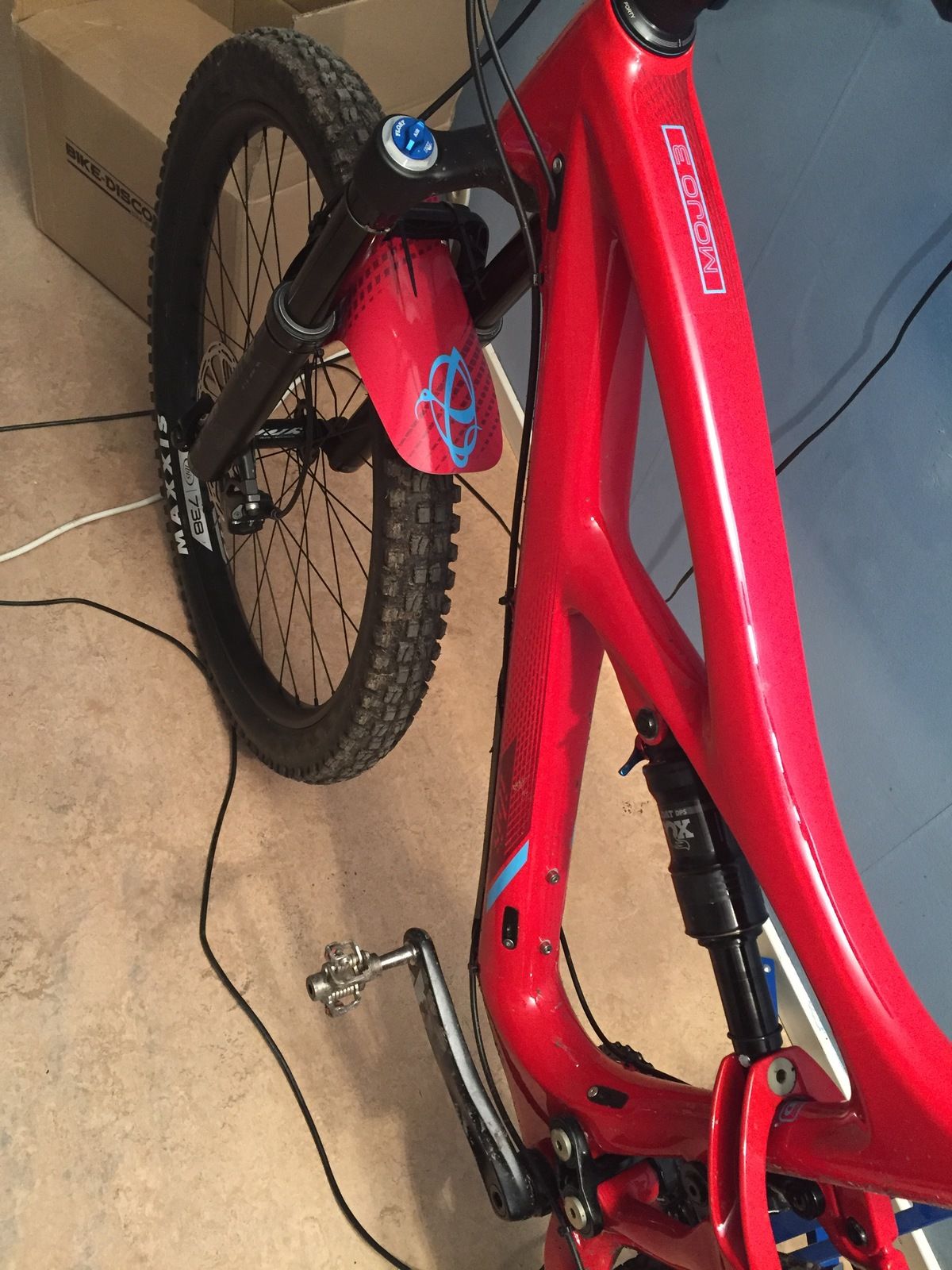

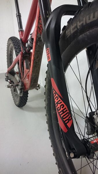

Ursäktar mobilbild, men resultatet blev ganska bra!
Inte perfekt färgmatchning men det duger.
Nu är bara frågan vad man ska hitta för fräsiga dekaler till fälgarna. =)

Gaffeln blev snygg!
[Byggtråd] Santa Cruz Hightower, a.k.a. "Sandy"
Gaffeln blev snyggare än innan, även om en annn kanske inte skulle lagt krutet där. Det är olika! Tog faktiskt bort själva RSloggan (den övre) på min gaffel häromdagen. Matchade sådär till en svartvit psykel.
