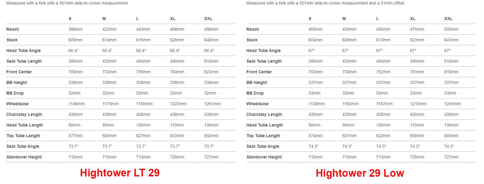

Vad som fångar mitt intresse är att vinnande Hightower LT har relativt moderat geometri jämfört mot vissa andra (ex. Evolink 140...) och ändå går att köra snabbast på! Vad det betyder har jag lite svårt att greppa, duktiga cyklister som inte behöver yberstablia högfartslok? Men helt klart spelar säkert stora 29"-hjul och 150mm fjädringsväg in för att så snabbt som möjligt kunna flyta ner för Finale's brötiga utförslöpor.

Lite halft OT, men i Enduro-MTB's test av endurohojar (i magasin #30) vann Hightower LT, iof inte riktigt samma hoj men ändå...: http://enduro-mtb.com/en/magazine/
Dom har alltså testat 10 populära EWS-hojar (i std.utförande) i Final Ligure: http://enduro-mtb.com/en/behind-the-scenes-group-test-030/
Hightower LT har lite mindre reach, lite mer stack och något slackare gaffelvinkel. Antar att om man räknar på det så hamnar vanliga Hightowern med 150mm gaffel på 29 hjul väldigt nära geometrin på LT. Dom har samma framtriangel men baktriangeln skiljer och har något längre kedjestak på LT.
