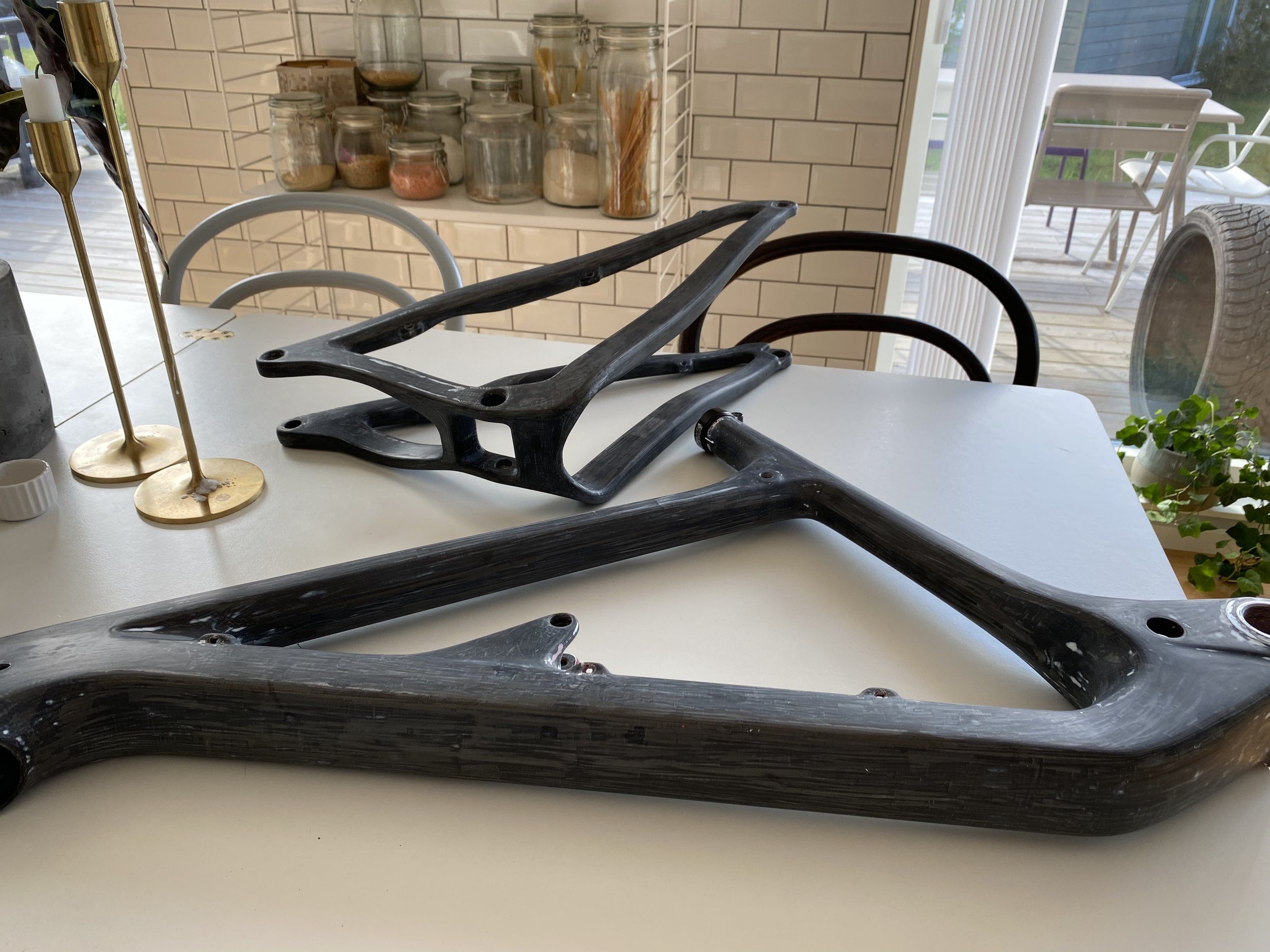

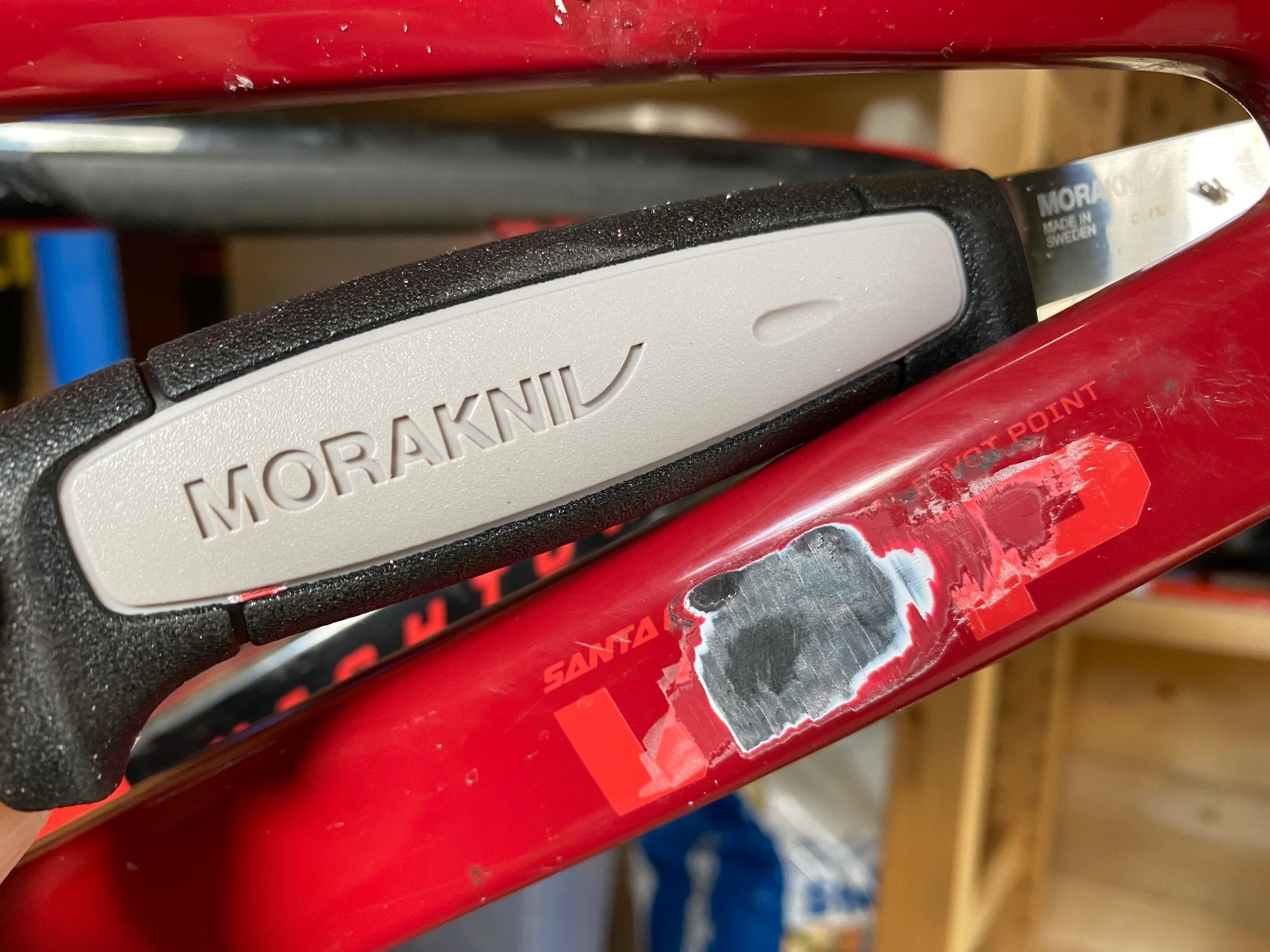

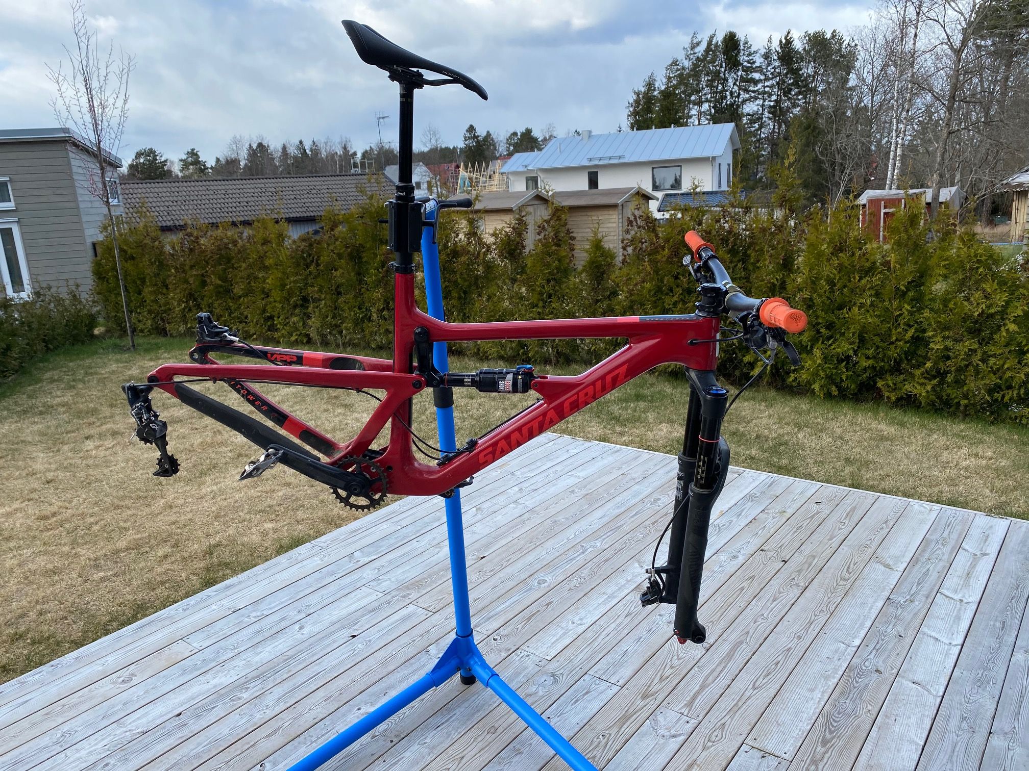

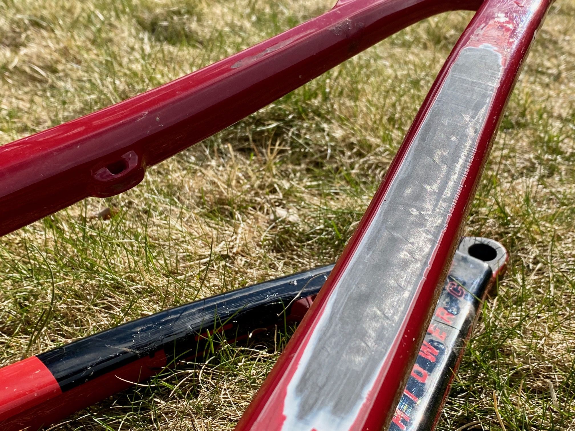

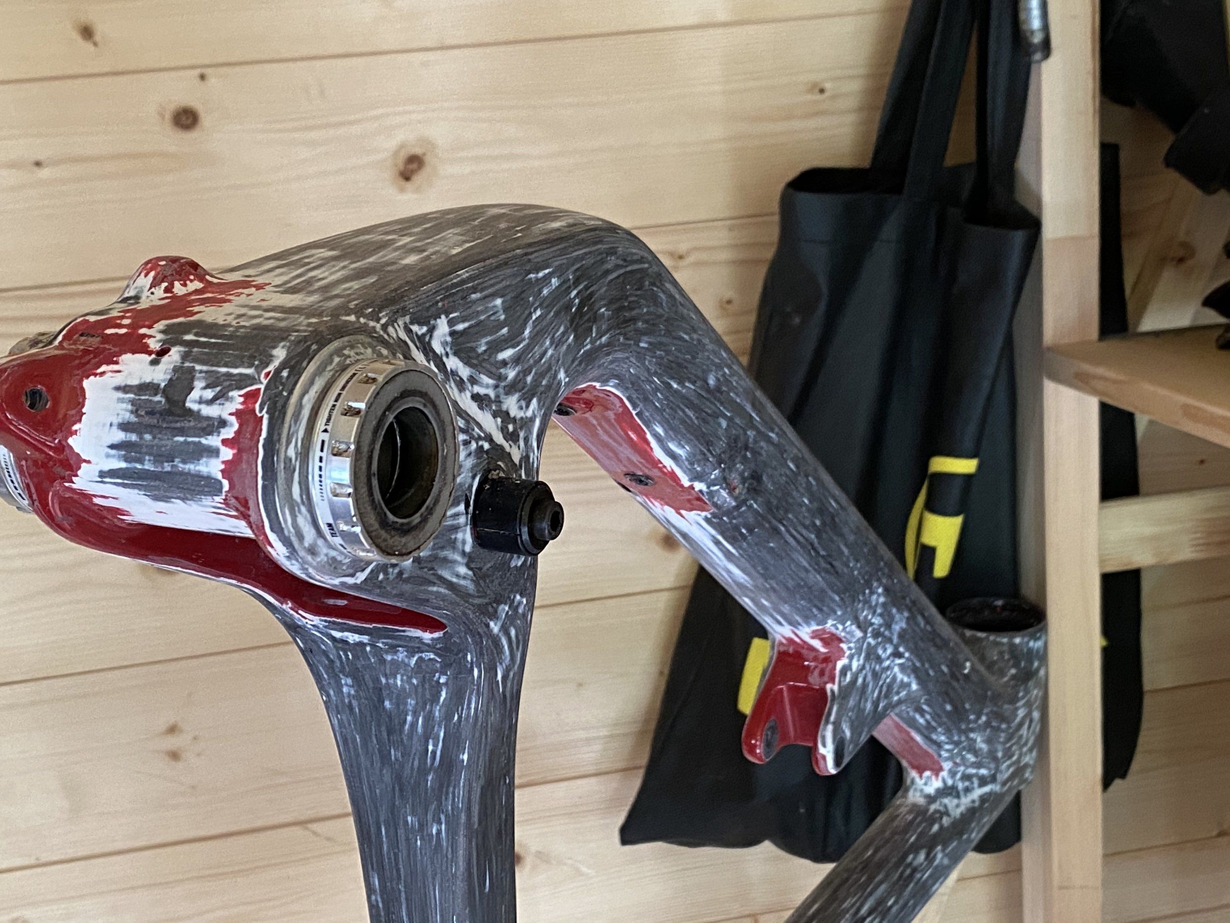

2018 hittade jag e begagnad Hightower till överkomligt pris. Problemet var att den var röd, jag gillar inte rött. Så efter en massa googlade två år senare om lackering av kolfiberramar så kom jag att tänka på herr Cyklist och hans galna projekt. Hmm det kanske kan vara något? Men fyra barn, jobb, aktiviteter mm mm hur ska jag hinna det? En fru har jag ju också.. aja en övertalning kan man ju testa.
Och nu står jag här. Cykeln är nedplockad, knivar är inköpta och en arbetsbänk är uppsatt (nåja ett bord som är en avlastningsyta till grillen).

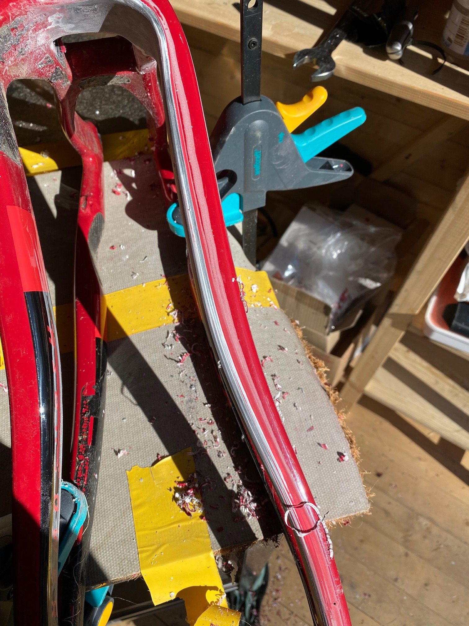

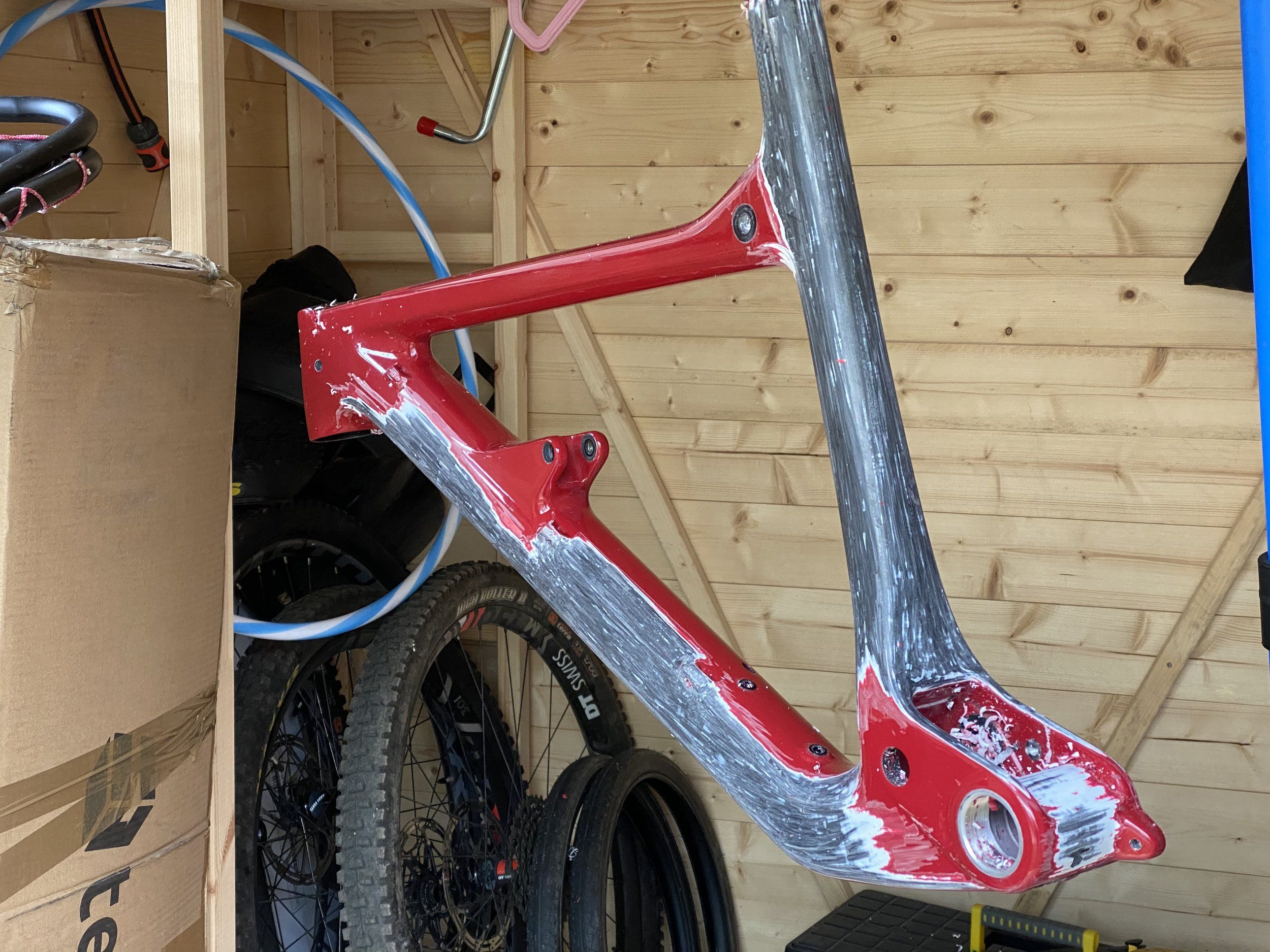

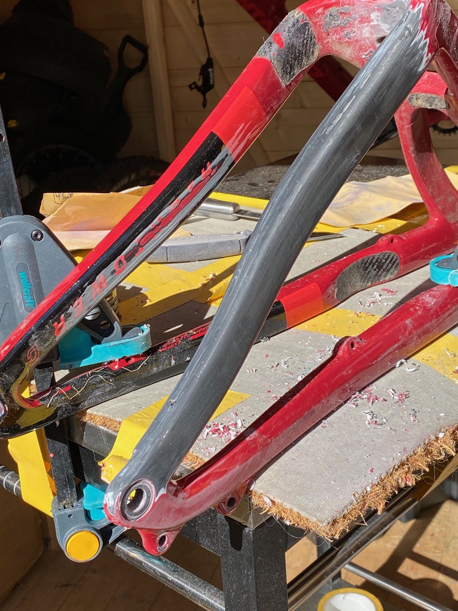

Denna tråd kommer hålla på ett bra tag och jag är medveten att jag skulle kunna cykla i stället för att stå här, men nu är det bara att köra. 1/5 av svingen har tagit ca 5h..
Hade två större skrapmärken där jag började känna efter med kniven hur lacken betedde sig.
Plana ytor är en dröm att jobba på. Det är alla skrymsle som är det som tar tid.
En gammal dörrmatta blev ett bra antiglidunderlag.
Fortsättning följer...
