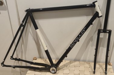

[Byggtråd] Såsen bygger cyklar -Ny Rawland 650b!!

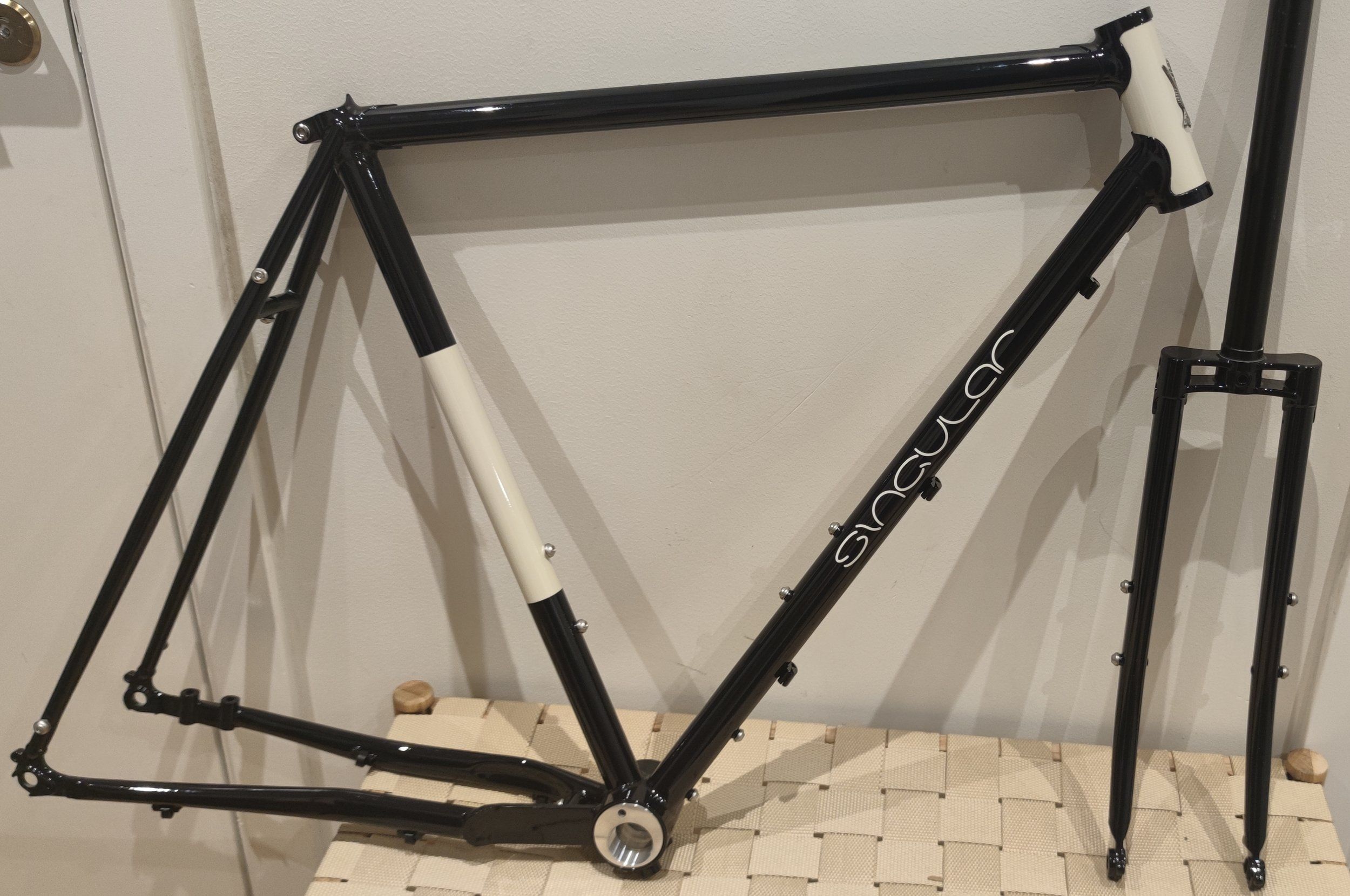

Och en bild, fina svetsfogar för att vara serieproduktion, den som har målat har gjort ett bra jobb även om maskningen på styrröret inte är perfekt (men man får titta ganska noga om man vill klaga), excentriska BB verkar fint i gängorna, medföljande vajerfästen och skruvar är av bedömt bra kvalitet, gaffeln förvånansvärt lätt för att vara stål och med som synes mycket rör.
Den svart-blåa färgen syns dåligt på bilden men i solljus för blotta ögat tror jag att den blir hur bra som helst.
Riktigt sugen på att börja bygga!
Återkommer med planerad komponent-lista
    475.1 KB · Besök: 332

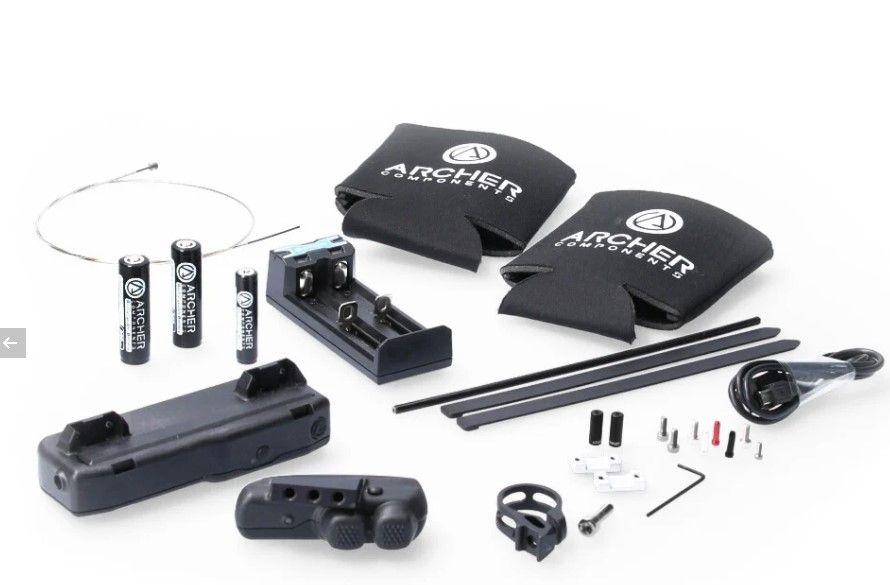

Om jag säger att jag ska försöka att köra en Archer Dx1 med en standard trail remote så gör det att det lite galnare styret ändå kanske kan vara en idé (jag hör attt jag försöker att övertyga mig själv här)?
Jag tänker alltså att det ska sitta till vänster om hoodsen (TRP Hylex) och att man kommer åt dem med höger tumme?
    48.4 KB · Besök: 122

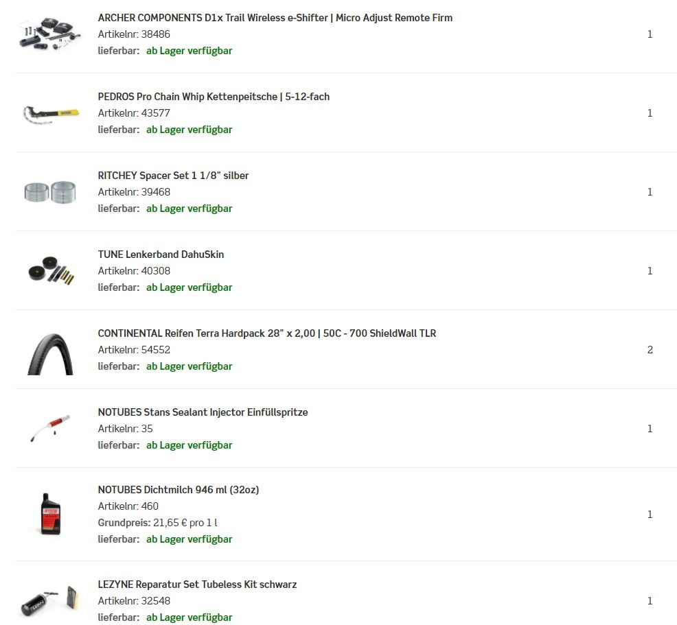

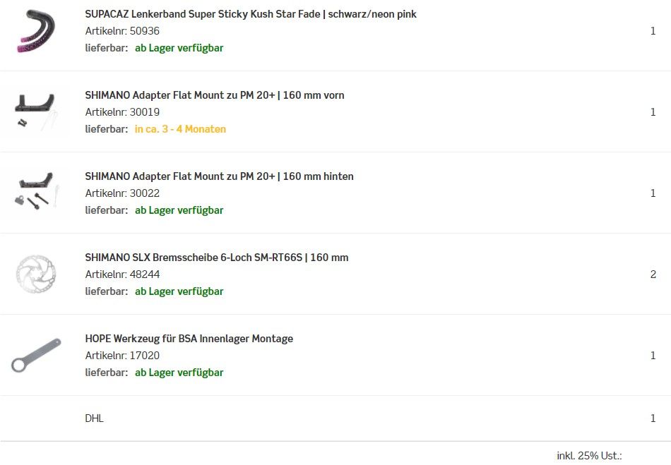

Beställde lite grejor, är ett Venturemax och en kedja (förtuom en skeppa tid och lite kompetens att kunna lufta TRP bromsar) ifrån att kunna få ihop cykeln

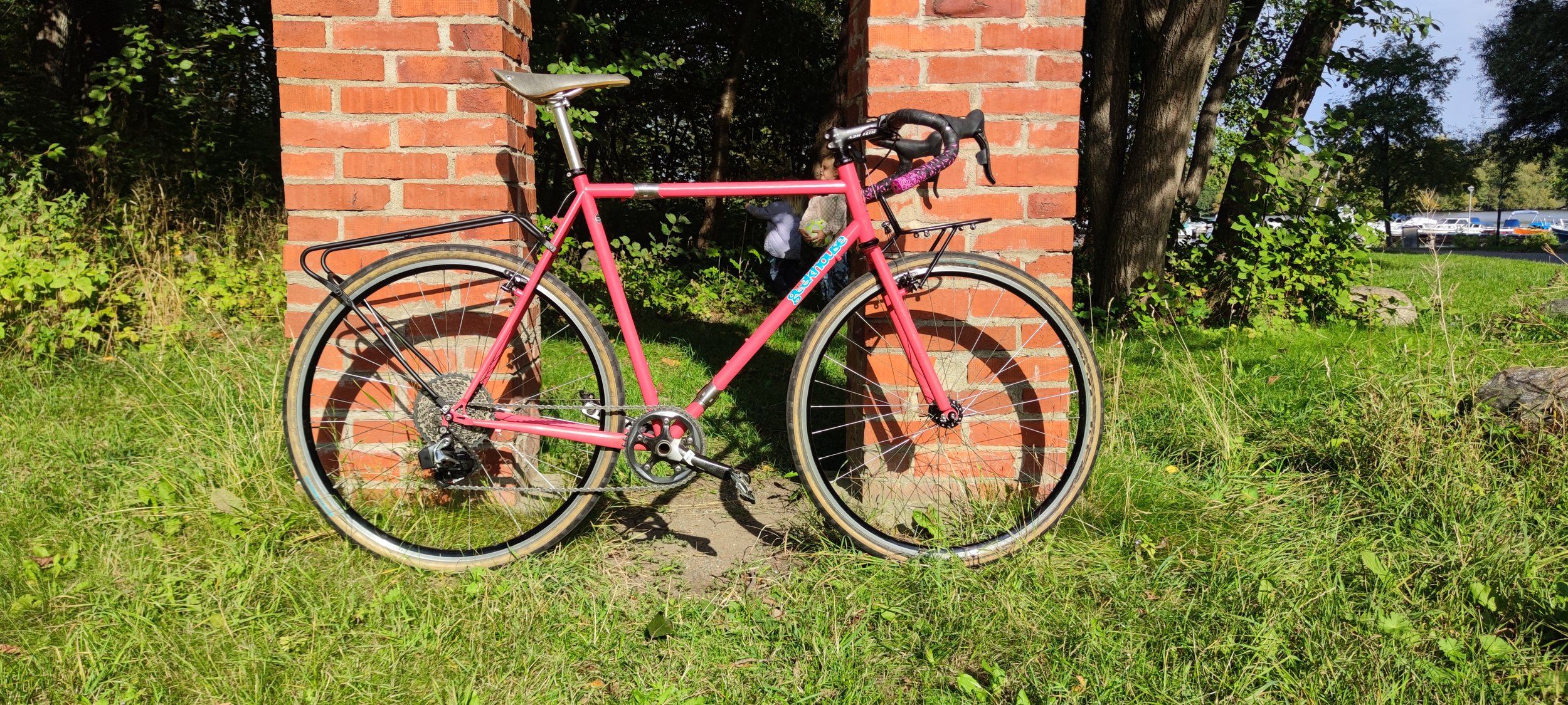

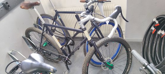

Om man bortser från bilden på cykelkartongen, så är cykeln som tråden handlar om med på bild en enda gång. Det måste du åtgärda!
Jag har haft en Peregrine på önskelistan i många år. Osäker på vad jag skulle göra med den, men vill ändå ha en! Tror det är en sån där ram man blir kompis med och sen behåller till man dör.
Rimlig önskan på alla sätt och vis! Kanske jag som kompensation (senare såklart..) kan slänga upp en bild på min Swift, som av en händelse också är under uppbyggnad...
Om cykelmecken är nådig så fixar jag en bild på Peregrine från "operationssalen" imorgon bitti!

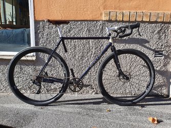

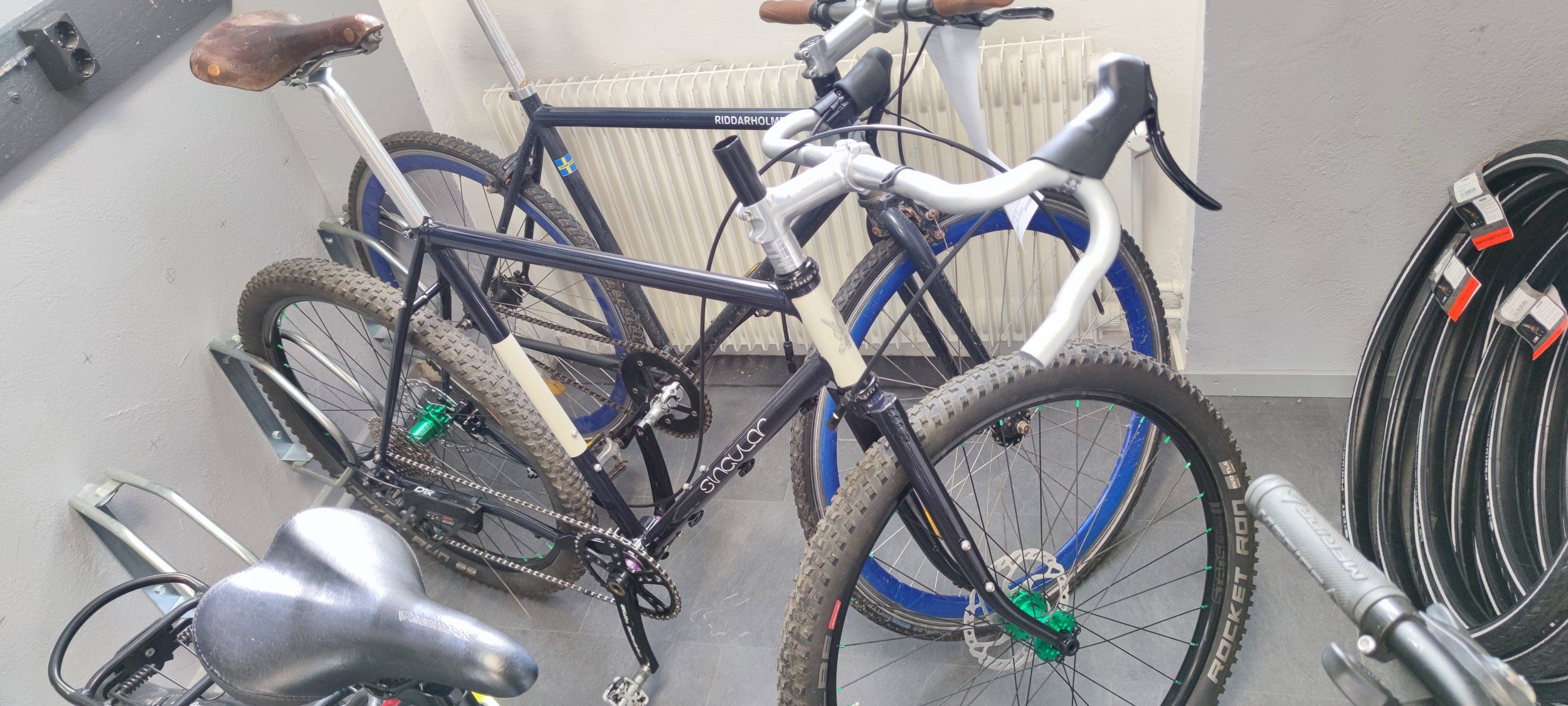

Fick äntligen tummen ur och fick på begagnad etap Red 11-delad på min Geekhouse med
S &S-kopplingar. Fult rack är temporärt
    974.3 KB · Besök: 282

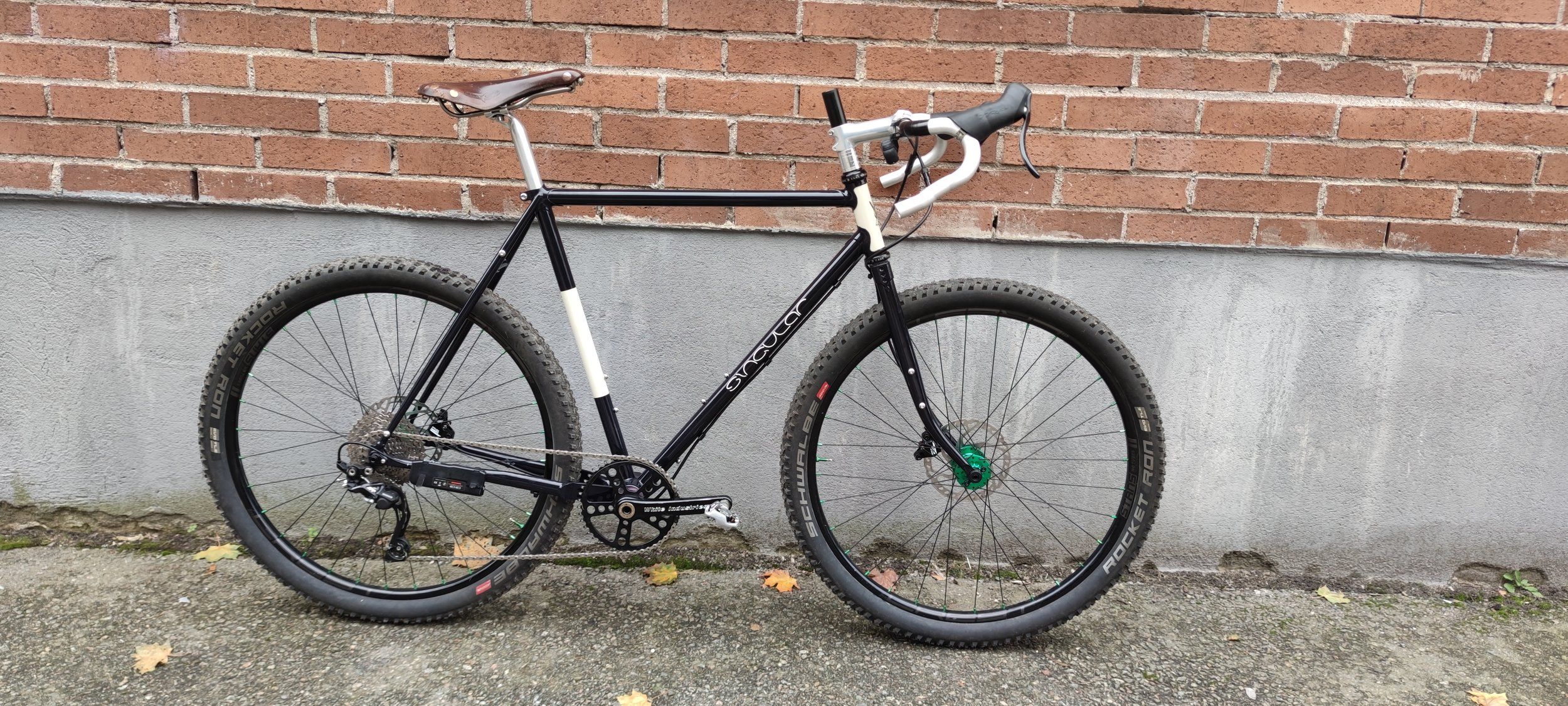

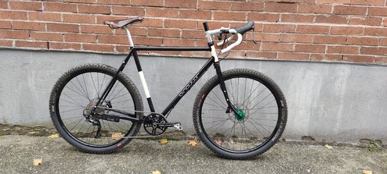

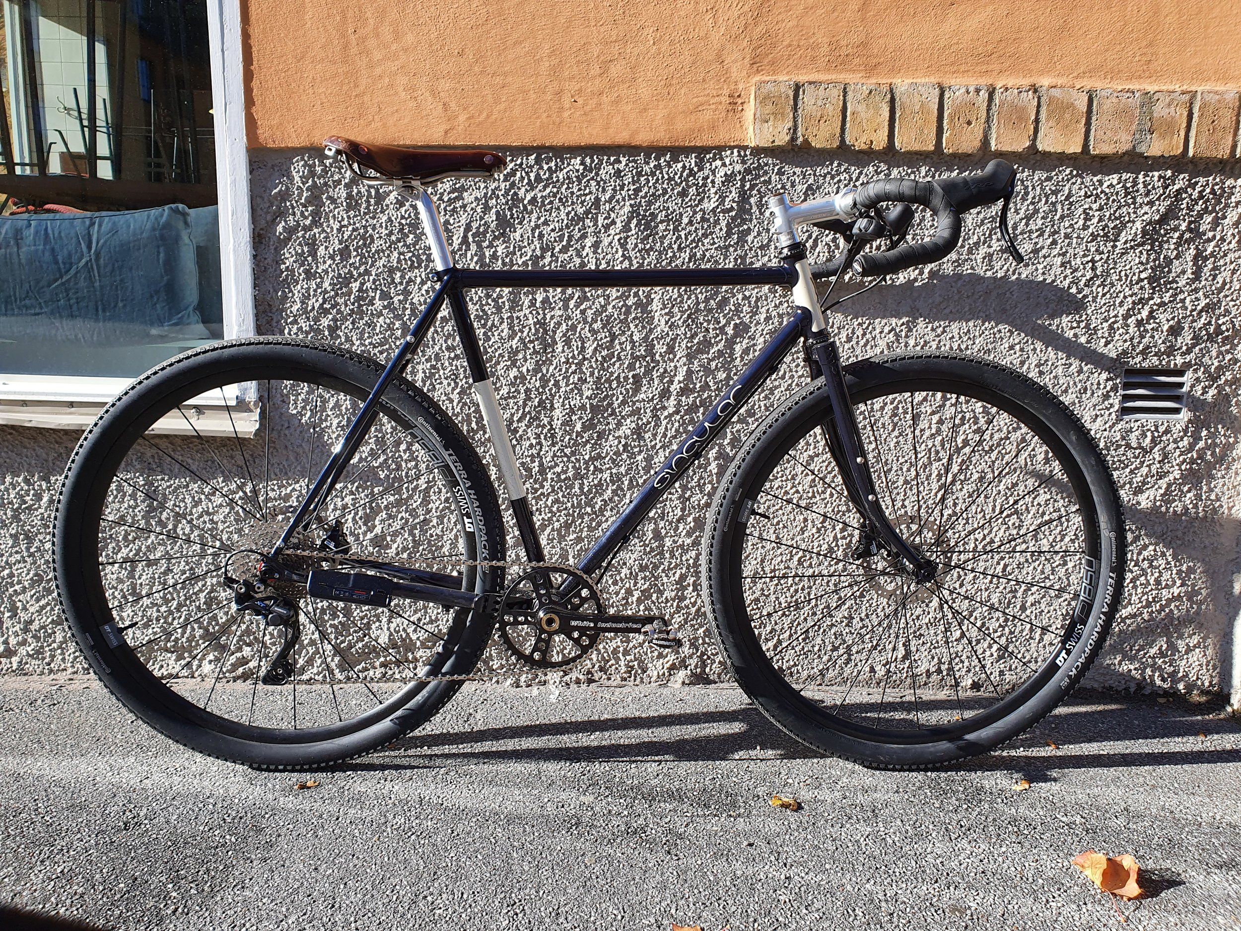

Premiärtur. Lyckades lista ut hur jag skulle göra med Archer Dx-1. Funkar hur bra som helst.
Cykeln känns rapp och klarar hyfsat teknisk stig. Däcken är grymma.
Kvar att göra
*Höja sadeln ca 1cm
*Vinkla sadeln framåt
*Byta pedaler till ett par pd-es600
*Justera reglagen (ser för taskigt ut!)
*Linda bocken
*Kapa gaffeln
Lite längre fram i tiden
*Styr upp hjulpar 2 (DT swiss p1800 med Conti Terra Hardpack)
* Skaffa skärmar som klarar hjulpar 1
    817.9 KB · Besök: 341

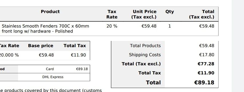

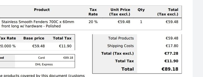

Sålde en cykel till en trevlig Happyit och såg det som ett tecken att lägga förhållandevis mycket pengar på franska skärmar, men det verkar ju vara en framtidsinvestering
    38.3 KB · Besök: 122

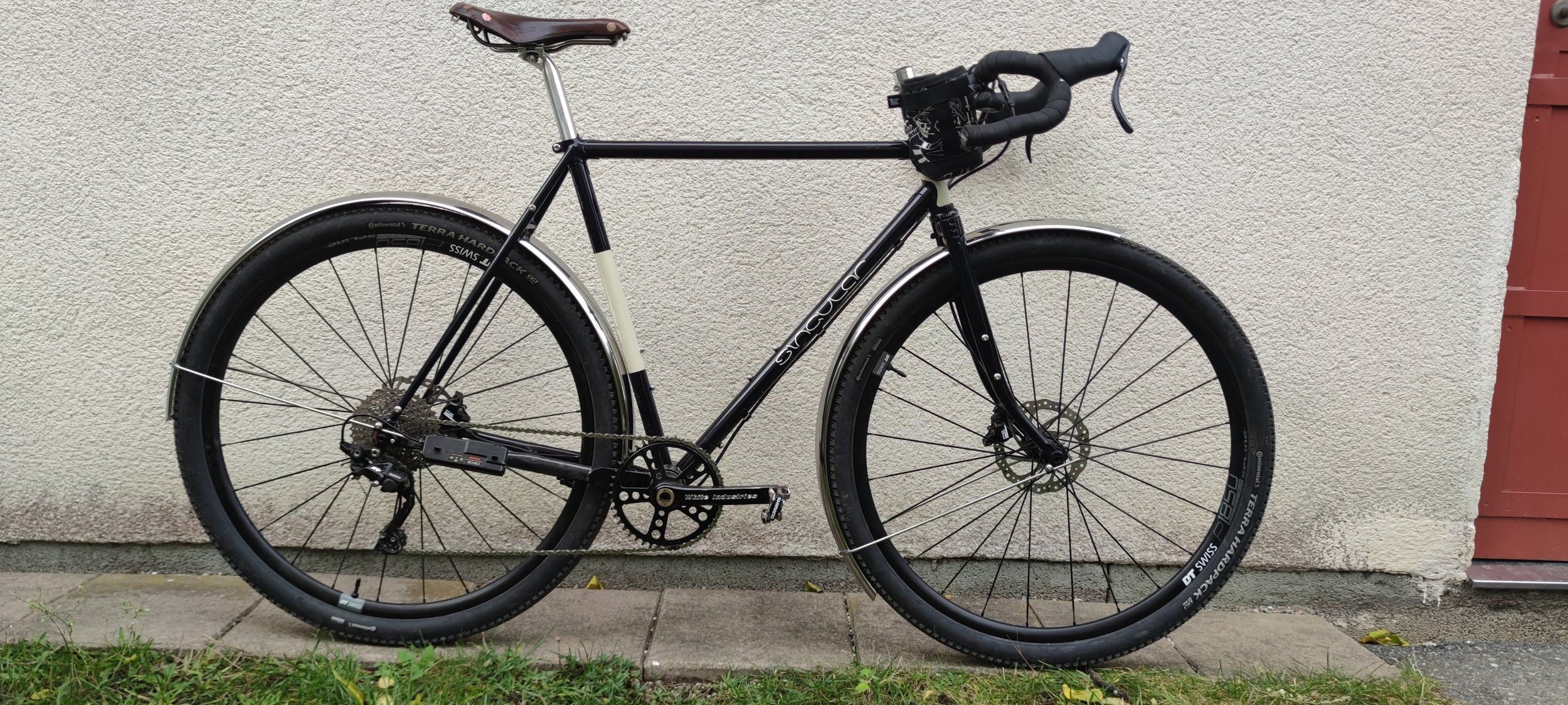

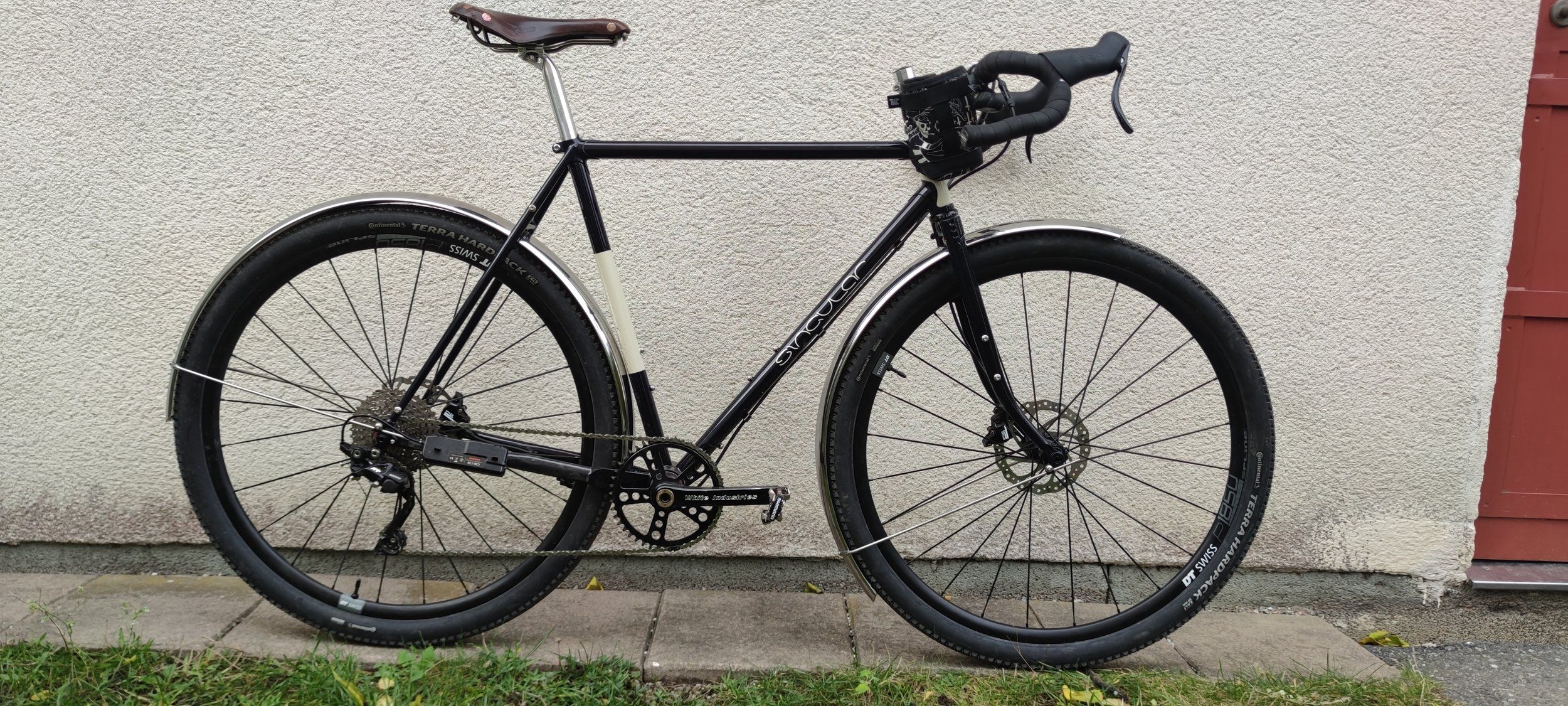

Och så kom det på ett par franska skärmar till slut. Jag höll på att tappa fattningen mer än en gång och kan känna att det här är en sådan där sak man skulle vilja göra typ 5 på raken av.
Kompis- och egolapp har jag ju på mina 50mm skärmar som jag köpte av Veloform-Anders och tänkte använda dem som mall. Köpte ganska mycket muttrar och brickor på Sifverts när jag ändå höll på.
Ska bli intressant att se hur skärmarna klarar min vanliga grusslinga Örnsberg -Sätra

Fint! Du får se till att ha bra fart ut från trottoarkanterna ?
