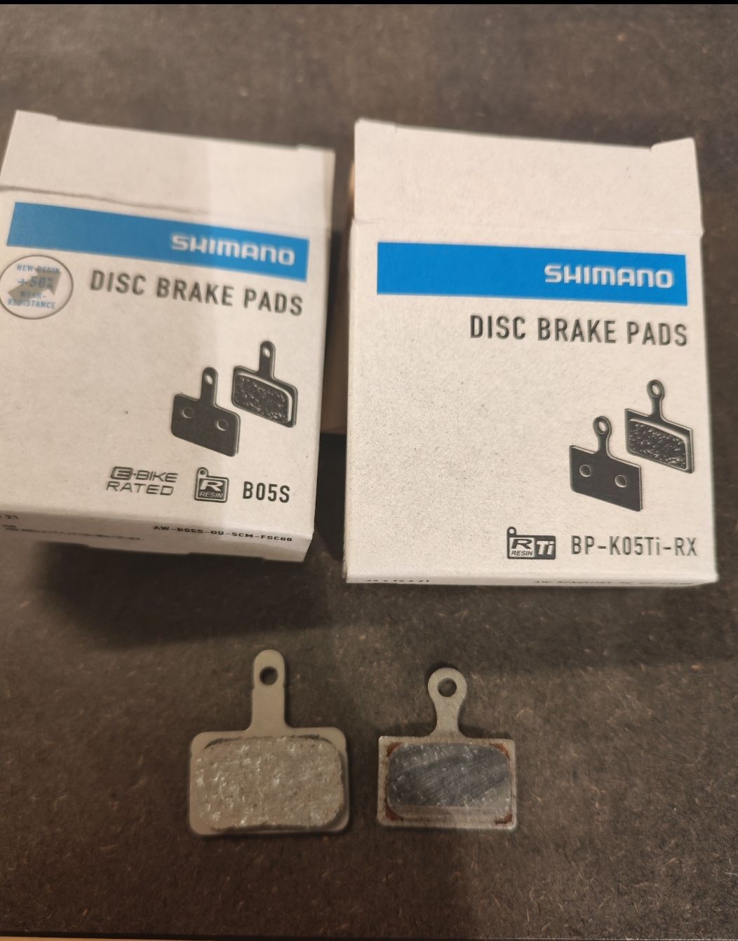

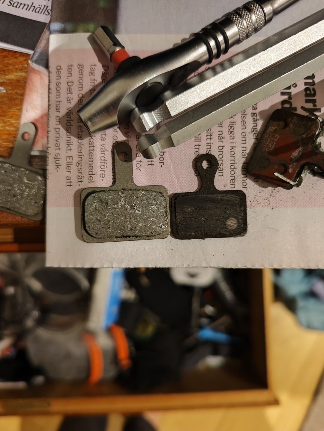

Behövde nya bromsbelägg och började leta på internet. Efter lite mansmatematik kom jag fram att det blev billigast och bäst med ett 50-pack....
Nu kan jag köpa vilka bromsar jag vill de närmaste 10 åren så länge de är kompatibel med BP-B05S-RX
Fail, det var fel storlek... möjlighet att få tag på ett F10RS belägg för 22:- verkar smala... Dock för 200:-+ på internet

Success! Ett par BP-K05ti-rx och allt är frid och fröjd. Att de är ganska billiga på Bike-discount och hänger på väggen på Cykloteket Västberga gör att jag nästan helt återhämtat mig efter besvikelsen med mitt felaktiga bulkinköp.

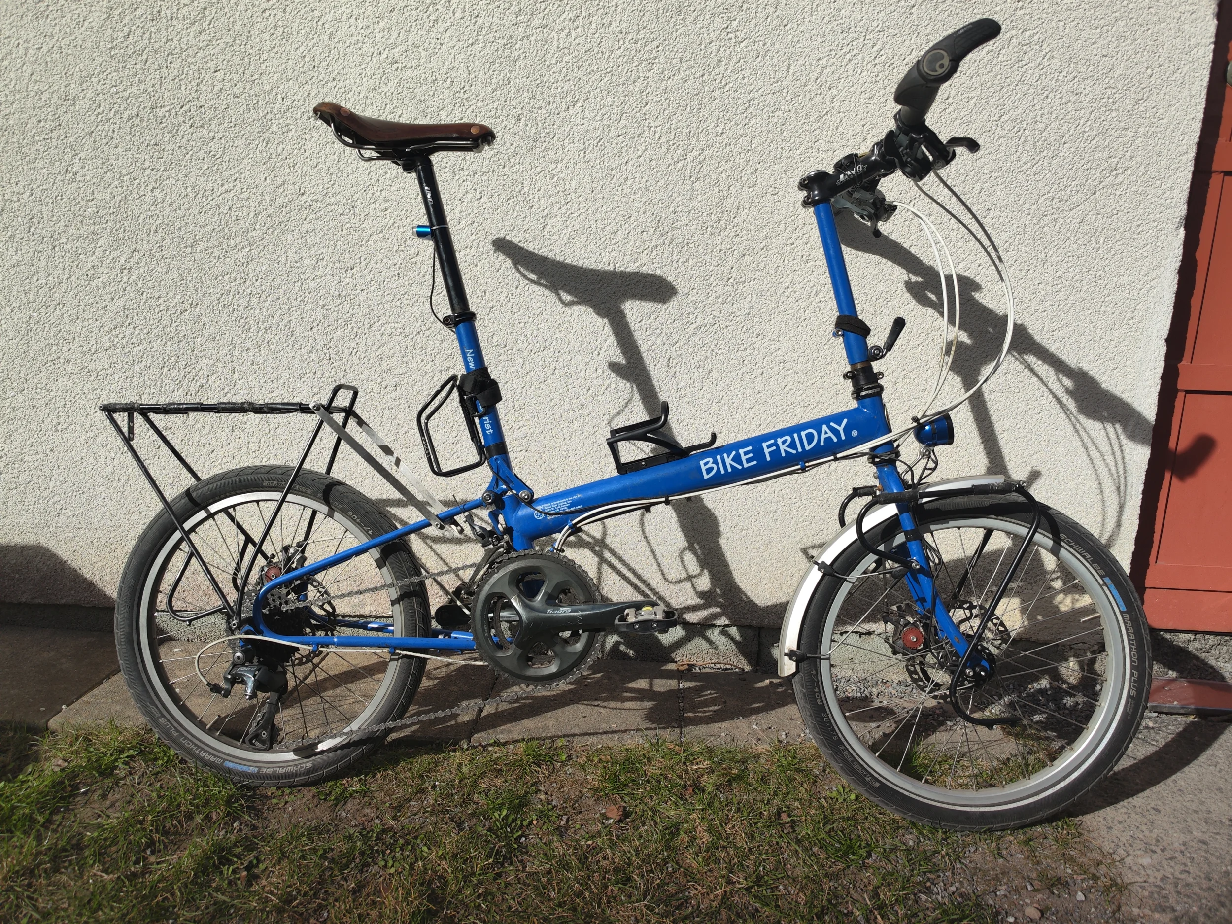

Jo jag har varit riktigt sugen på en Alpacka så när den här dök upp (och i ärlighetens namn är den absolut tillräcklig för mina behov) så snabbade jag mig och köpte (av en väldigt trevlig fd. cykelmekaniker som specad med SON hub bl.a.) och sålde Bromptonen (kais01 predikande kring slitage på små hjul utan skivbroms har äntligen slutat ringa i öronen).
Jag har redan en S&S-delad cykel och tänker att den får stödja den typen av resor där man cyklar en bit och där man sedan pga. ex tidsbrist, trafik eller leda vill ta buss eller tåg delar av sträckan.

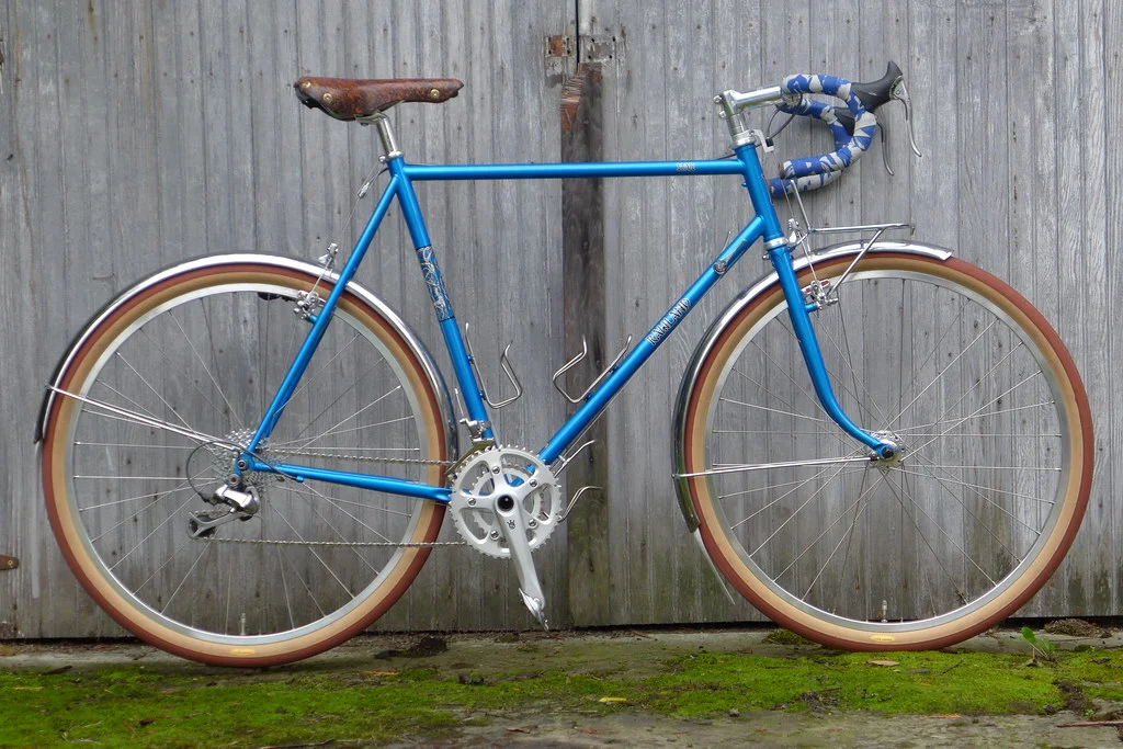

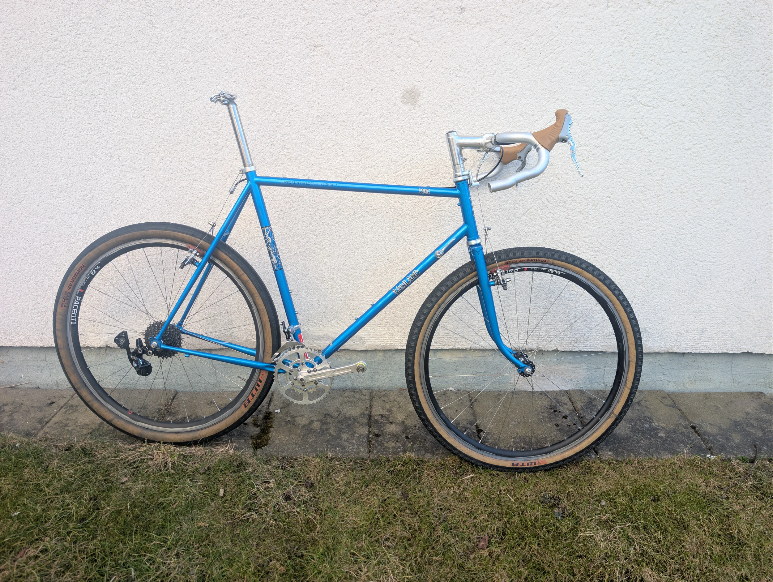

Nu har jag varit i London och sålt min Geekhouse till killen jag köpte den av.
Jag har även köpt en Rawland Sogn som jag letar delar till.
Målet blir att få den att rulla snabbt som möjligt

Så här såg den ut i ett tidigare liv

Ohla! Kan inte finnas många (om några?) Rawland i Sverige väl.
Berätta gärna vad du tänker för styre, bromsar, vevar osv.
Ska du ha släta svarta 42mm däck?
[Byggtråd] Såsen bygger cyklar -Ny Rawland 650b!!
Nej gissningsvis inte och isf gissningsvis från deras senare produktion med 650b för skivbroms Ravn och Ulv (tror jag att de hette).

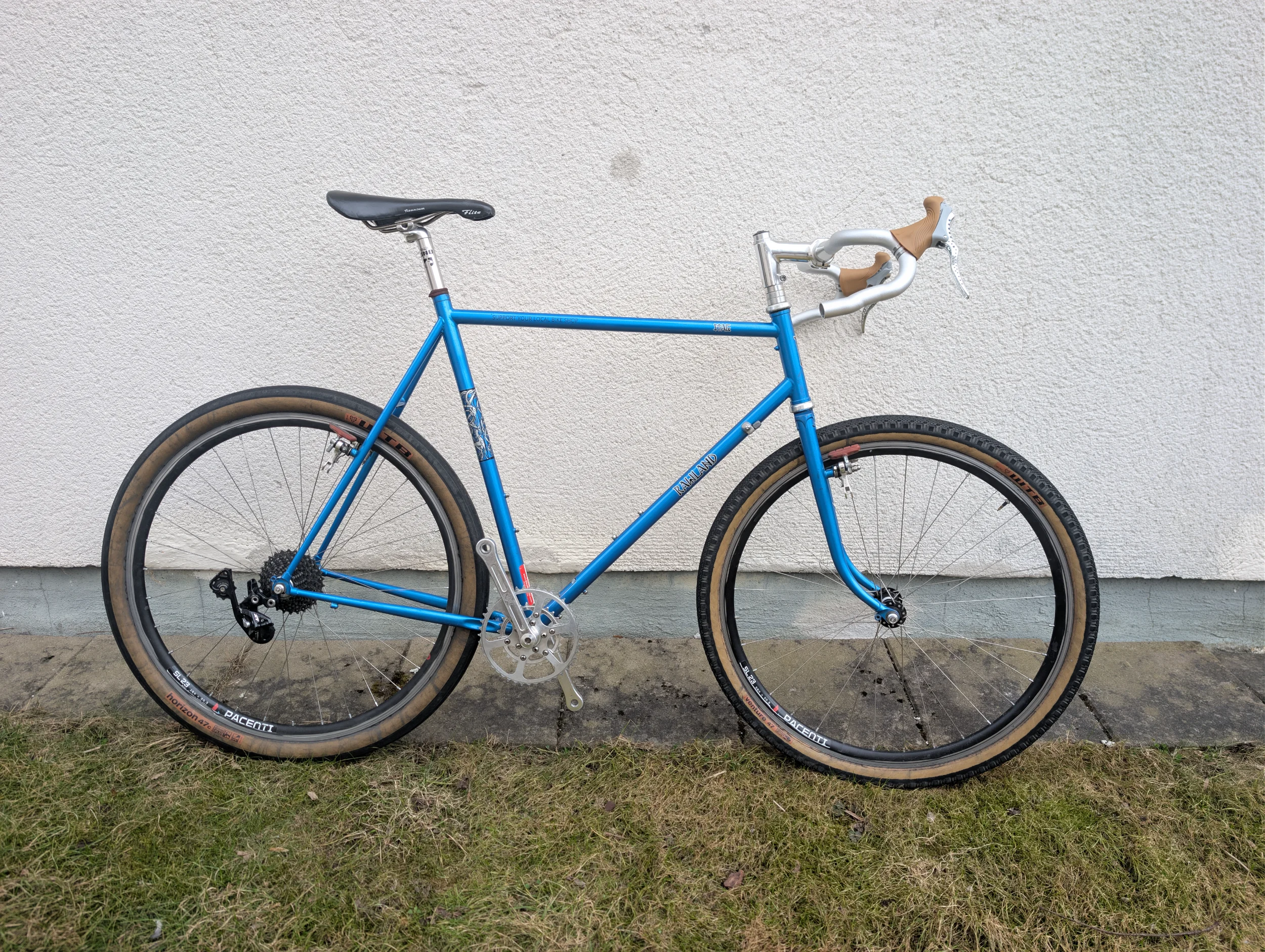

Däck blir till att börja med WTB Horizon 47 med hjulen på bilden
Ramen är en 56:a , glömde säga att jag också har ett VO vevparti som ska sitta på och troligtvis mina MKS pedaler med bajonettfattning (finns en långsiktig plan på att göra den Rinko -klar)

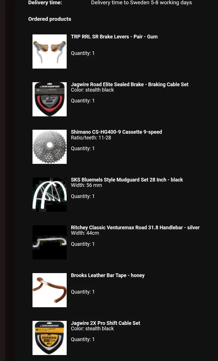

Nu har jag tagit tag i mig själv och beställt allt som jag (tror) att jag saknar. Kommer säkert komma på 300 grejer som jag borde lagt i köpkorgen men men...det är bra KBT att kompromissa lite. Stänkorna är ett test mest, finns ett par GB i 50 mm som jag borde låta Anders på Veloform rinko-modifiera men känns lite stört att posta dem t/r Göteborg (särskilt då den redan åkt halva resan en gång tidigare...).

Man vill ju ha fler bilder på bygget. Just sayin’.
Sen är, om du inte redan vet det, funktionen i VO:s decaleur ganska kass, då väskan hoppar ur vid minsta gupp. Men det löses enkelt med ett litet gummiband (typ snodd eller o-ring) som du fäster i väskdelen av decaleuren och sedan när decaleuren är på plats spänner runt det ena nedåtgående röret på decaleurens cykeldel. Se till att du har gummibandet på plats innan din första tur, annars riskerar du att ha en väska som i värsta fall far i backen (been there, done that och väskan blev skitig och lite skadad).
