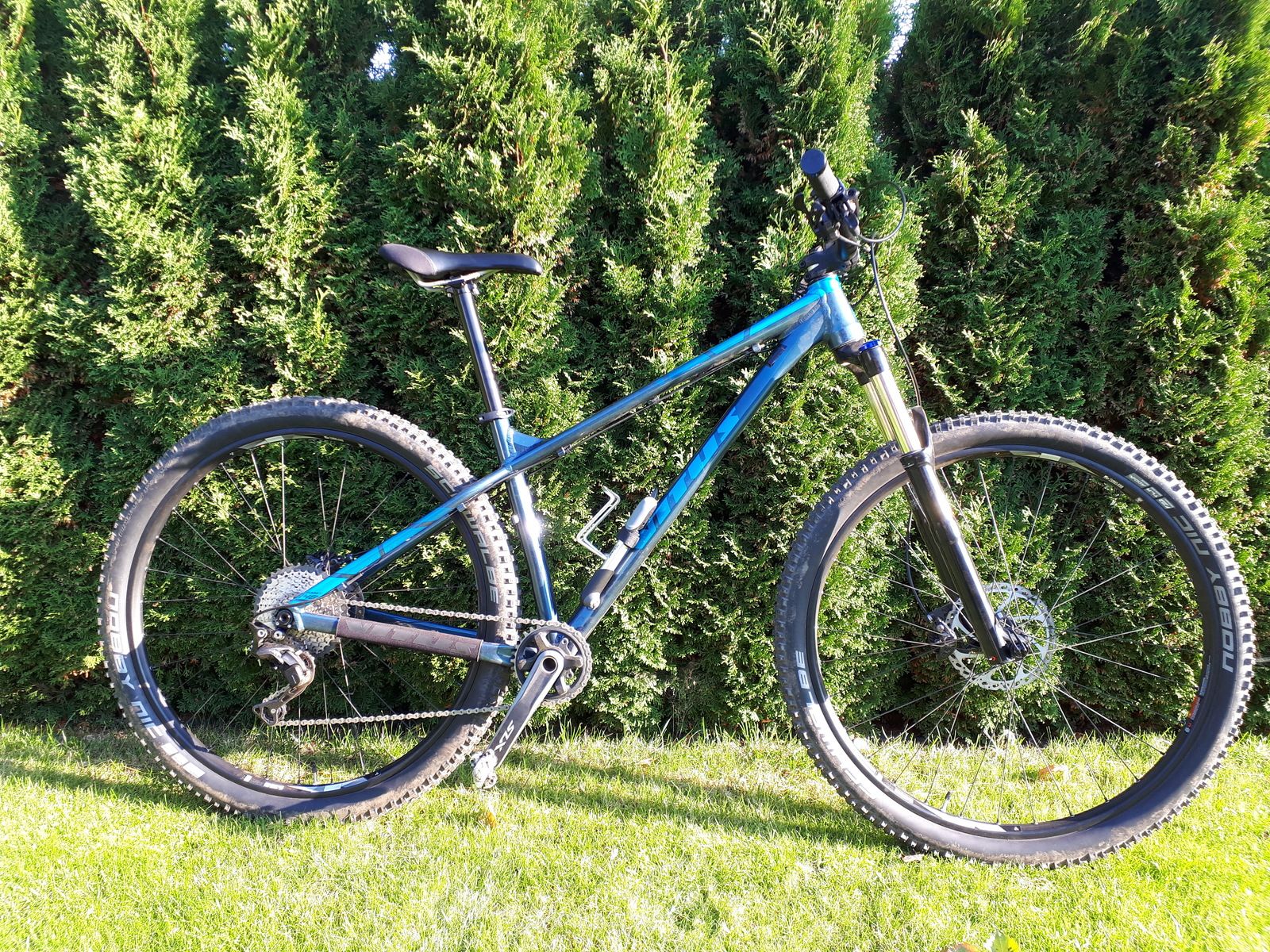

När Sentier 29 ramarna reas ut för 2099:- och jag fick tag på en lätt beggad Recon RL 130mm för 1000:- så övergavs alla föresatser att vänta med köp.
Med bromsar, sadel och styre från 26an så borde det gå att bygga komplett för sub 8000 om man väljer snik komponenter?
Snik blev det inte. Istället köpte jag SLX vevparti och resten XT. Hade funderat på att testa GX men det hade blivit dyrare så spontant blev det XT.
Summa 10182 SEK. Ändå helt ok för en Sentier VR 29 XT?
Tyvärr uppgraderade jag bromsarna till XT innan jag ens klickat hem ramen. Så det lägger på typ 2000.

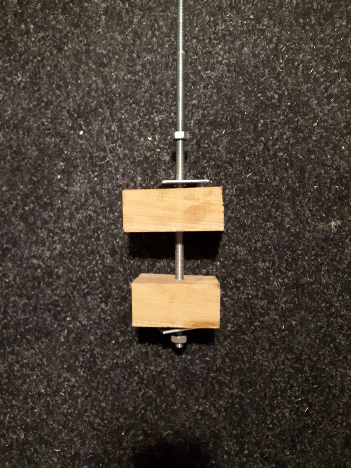

Mycket lätt att pressa i lager med några klossar, brickor och gäng stav.

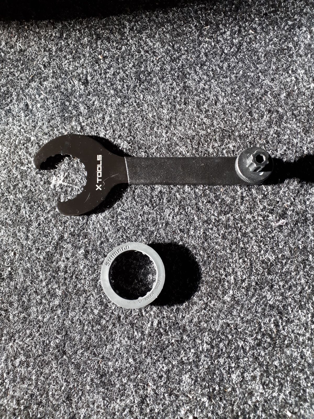

Vevlagret var inga problem alls. 73mm english gänga + det stod på vevpartiet att det passar med MT800 => bara att skruva på enligt instruktion. TL-FC25 som behövs följde med MT800. Så nu har jag två. Enda problemet var att det inte räckte med ett vev verktyg från Jula eftersom det saknar TL-FC16 för att skruva på en plastbit som ska sitta i vänster vev. Fick beställa en "riktig" från X-tools.

Nukeproof hjul med Nobby Nick 2.35 med slang sitter på. Cirkus 4100 gram + kasset och skivor.
Hela cykeln med pump, flaskställ, mobilhållare och pedaler väger 13.6 kg. Fabriksbyggd vikt anges till 12.9 kg.
Verkar det ok? Allt utom driv/broms är billigt ALU.
Jag är skapligt nöjd. Ramens finish är lite rough men det är ok. Däremot tycker jag wire/slang dragningen är lite dum.
Första guiden vid head tube sitter för nära så det är tight att få till böjen. Dessutom vore det smartare att dra växel vajern på ovan sida från sadel röret till sista guiden så fick sista höljet en mer naturlig väg.
Men vad vet jag. Noob.

Jag var ute och testade igår. En kort runda fram och tillbaka över klinten.
Svårt att säga om den är snabbare än 26an men fan vad skillnad det är när man dyker ner för en sten med framhjulet först (anti huck?). Den bekanta "jag kommer att slå över och dö" känslan infinner sig inte alls. Gaffeln är ockå mycket mer diskret fast den är 130mm jämfört med 100mm.
Det är som nån skrev, nu kommer det att krävas svårare och farligare stig för att det ska vara kul. Tur att jag inte köpte fs. Då hade jag fått flytta till Stockholm och hänga runt huckmaffian?
Allt verkar funka utom att jag inte fattar växelbromsen eller vad det heter. Körde på off och det funkar i väntan på inställning.
Får se hur det blir med mer exakt justering. Än så länge smäller växlarna en del när man fulväxlar.
Det funkar men inte bättre än på en 15 år gammal XT.
