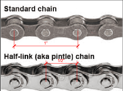

[Byggtråd] Space Trucker (Surly Disc Trucker)
storfiskarn sa:
Men kedjan har vanliga länkar, inga halvlänkar.
Jag menade att vanliga kedjor består av två typer alternerande länkar, en smal och en lite bredare. Oftast kallas både två typer för bara länkar. Eftersom man alltid använder dem i par, kan de även kallas "halvlänkar".
Det finns även en typ kedjor som har bara ett slags länkar, och sådana kedjor heter oftast "halvlänkskedjor"
    29.9 KB · Besök: 163
Atakua
Atakua sa:
Det verkar att det inte är bara jag som räknar kedjelänkar i par: https://happyride.se/forum/read.php/1/1035014/3460359#msg-3460359
fhloston sa:
56 länkar på bägge kedjorna.
"56" är tydligen för få antal för en vanlig cykelkedja. Men om man multiplicerar det med två blir det 112 som är rimligt. Sådan
kedja består således av 56 "hela länkar" eller 112 "halvlänkar". Forvirrande…
