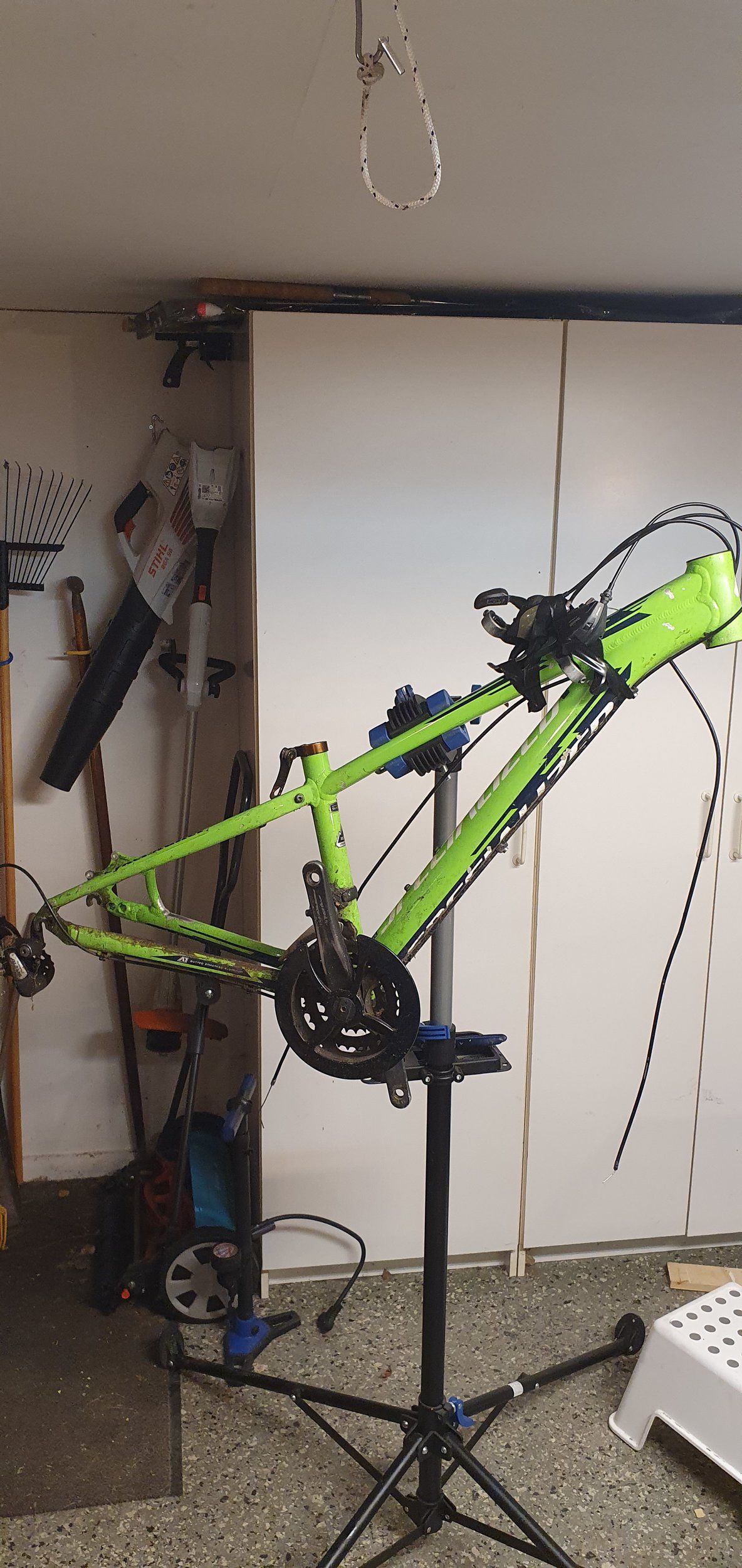

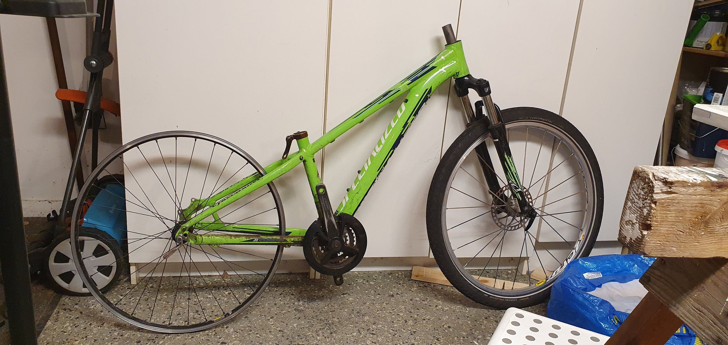

Så, efter att ha snubblat över en ram i yardsale-tråden (som jag sen tog väl gott om tid på mig att hämta, ber om ursäkt @Skogsgubben ) så tyckte jag att det verkade som en bra idé att bygga ihop den till dottern till nästa sommar. Vad hon tycker om det återstår att se...
Grundtanken är/var att bygga ihop den med delar jag har liggande, men det vet vi ju alla bara är ett sätt att lura sig själv till att byggandet blir billigare än det egentligen är.
Har googlat mig till att cykeln i grundutförande väger 13,6 kg. Jag har en vision om att den färdiga cykeln nu ska landa runt 10, men vi får se hur det går med det.
Jag har också en idé om att köra 26" hjul till en början för att göra cykeln lite mindre, är orolig att de 27,5:or som egentligen hör till ska göra den väl stor. Vad tror församlingen om det?
Gaffeln ska också bytas ut då den verkar vara byggd i solitt stål alternativt fylld med bly.
Nåväl, ingen byggtråd utan bilder!

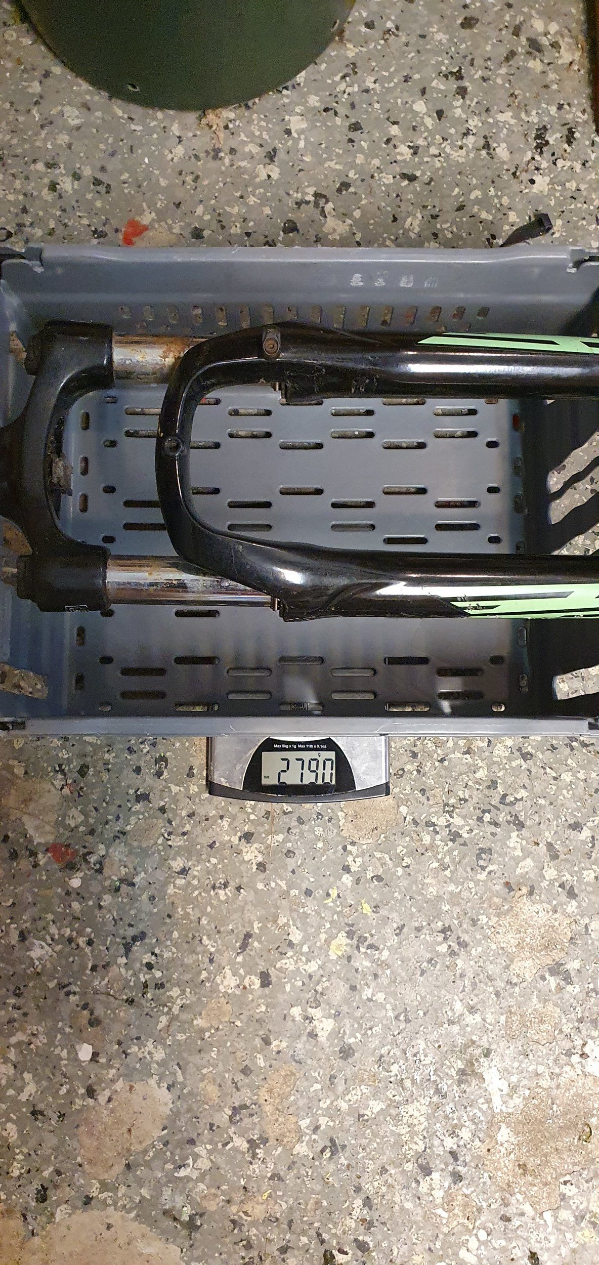

Ja, tanken är att köpa billig stel kolfibergaffel, någon som har några idéer där? Tilltänkt cyklist väger ju 20 kg så jag är inte så orolig för hållfasthet...

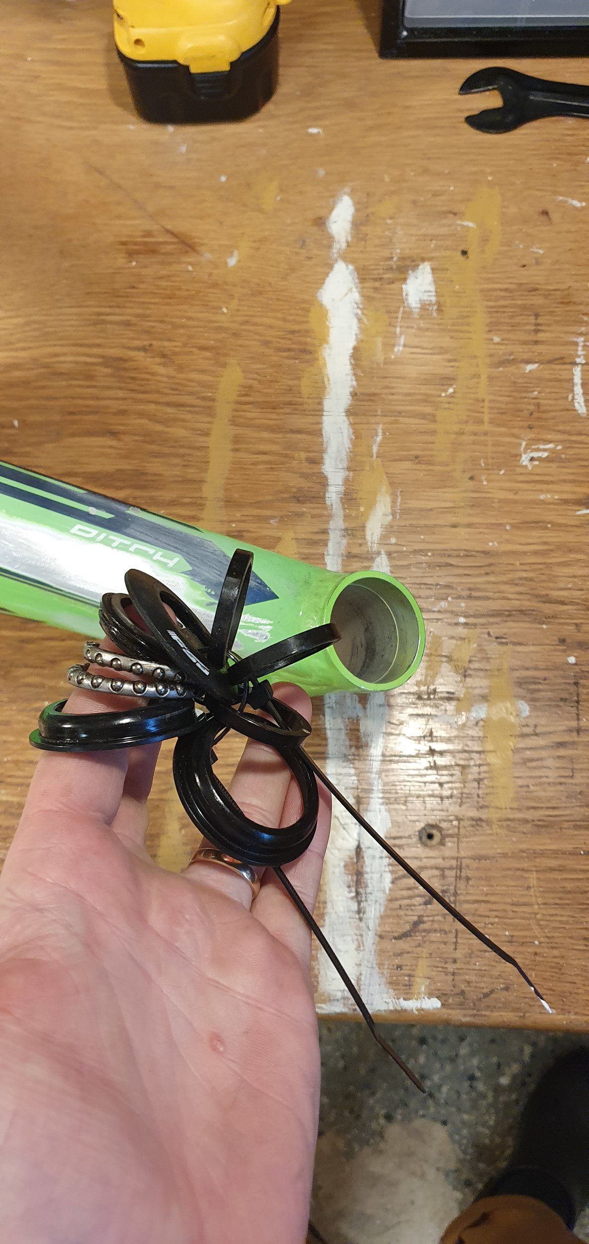

Hur ser jag vilken typ av lager jag har? Känner att jag saknar lite kunskap här.
Berk
[Byggtråd] Specialized pitch, barncykel eller pappaunderhållning?
ZS/EC har koppor som pressas in i styrhuvuded och man lägger lager in i kopporna. Med IS lägger man lager direkt i styrhuvudet. Om du lägger upp en bild av ovandelen av styrhuvudet så kan vi säga vilken det är.
Berk
Ja! Så du har redan tagit bort kopporna?
Då har du ZS/EC med kopporna och kan du välja mellan fler gafflar om du byter styrlager. Antar att du har rakt 44 mm styrhuvud? Om du har, kan du använda EC44 1 1/2" lager på undersidan och köra en 1 1/8", 1 1/2" tapered gaffel. Jag letade lite på större tyska webbutiker och hittade ingen rak 1 1/8" kolgaffel, förutom en som var mer än 900 gram. Vpace har fina tapered gaffel, men inte riktigt billigt.
Guaruska
Då har du ZS/EC med kopporna och kan du välja mellan fler gafflar om du byter styrlager. Antar att du har rakt 44 mm styrhuvud? Om du har, kan du använda EC56 lager på undersidan och köra en 1 1/8", 1 1/2" tapered gaffel. Jag letade lite på större tyska webbutiker och hittade ingen rak 1 1/8" kolgaffel, förutom en som var mer än 900 gram. Vpace har fina tapered gaffel, men inte riktigt billigt.

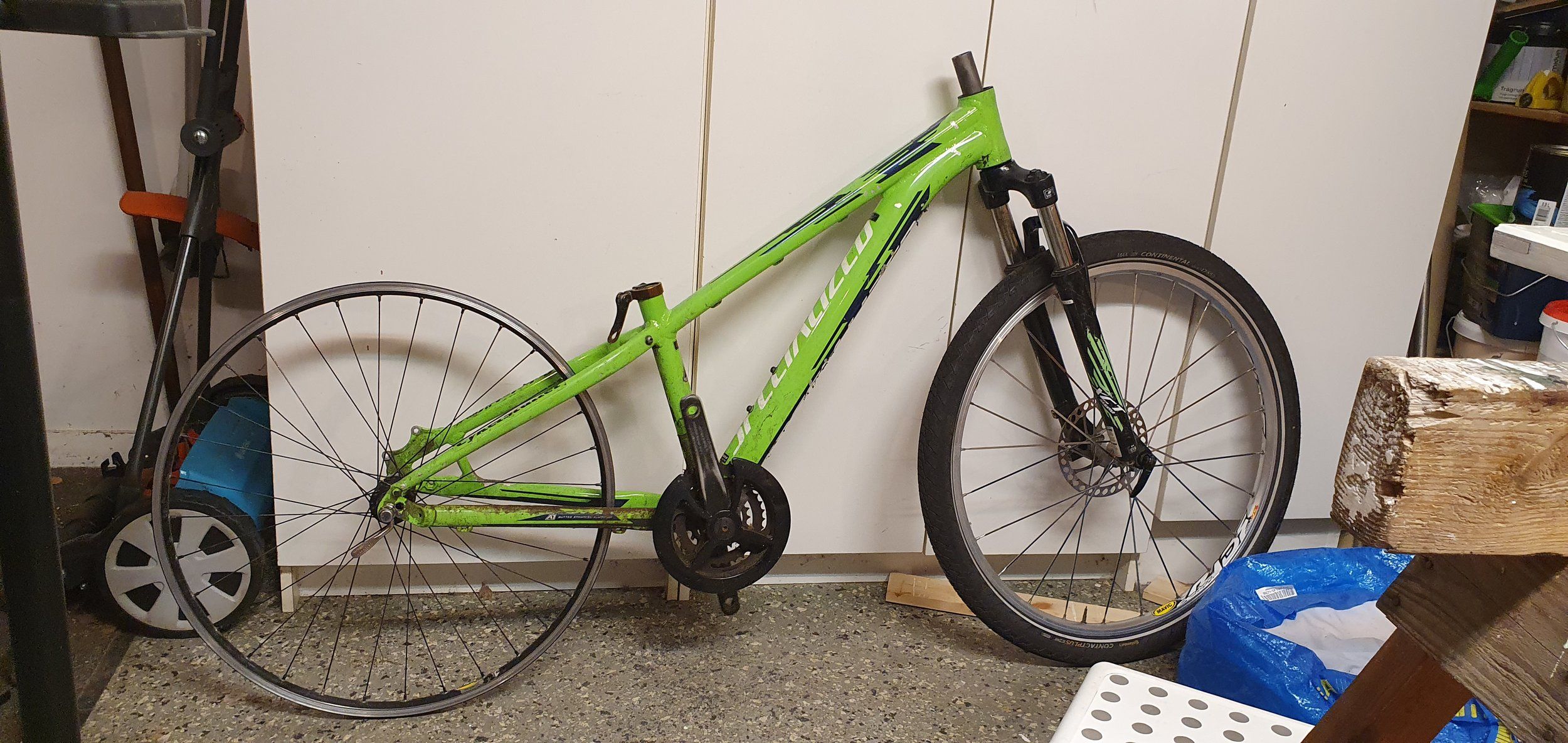

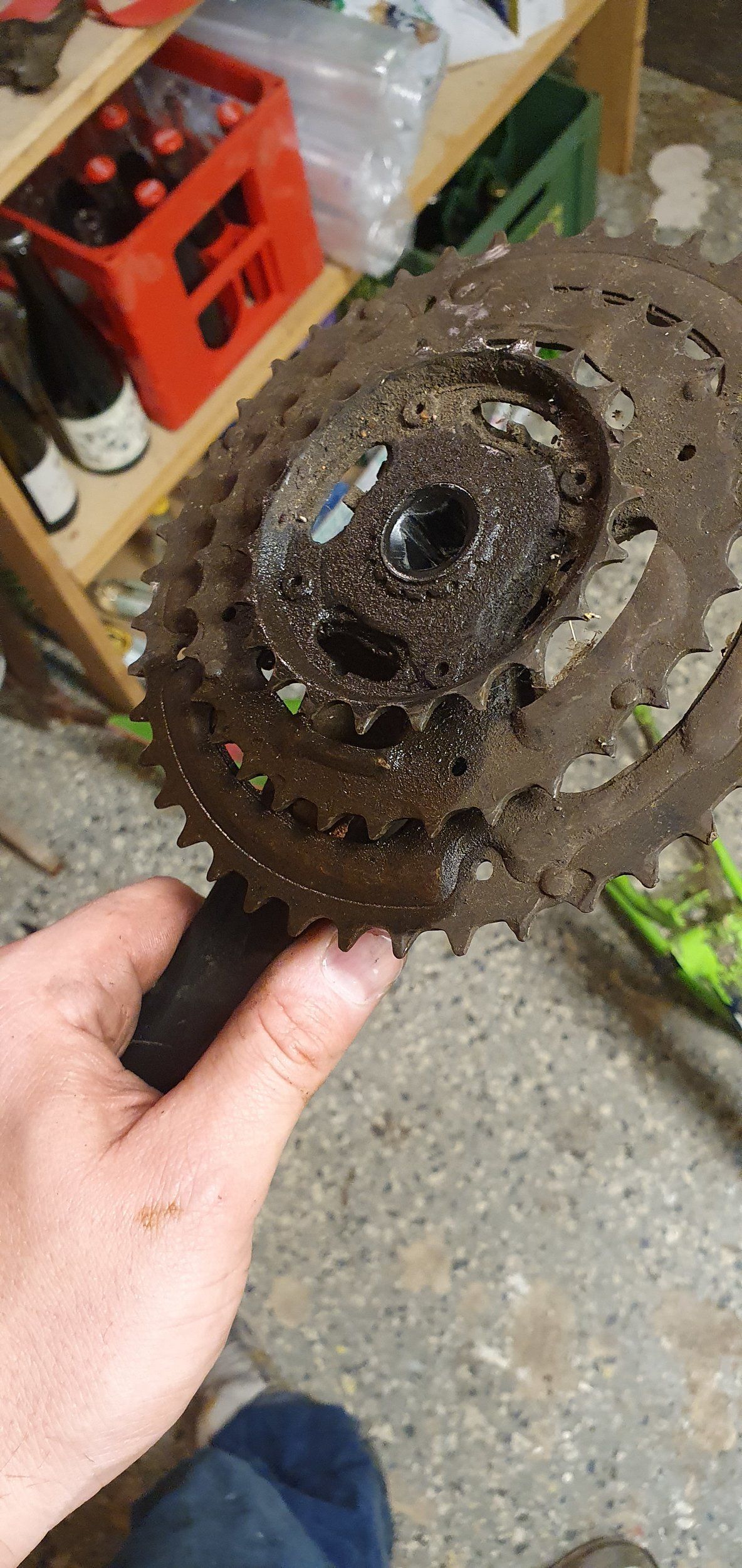

Visa bilaga 506674Visa bilaga 506675
Visa bilaga 506676
Haru tänkt slipa o måla om den? D va en snubbe här i forumet för nån vecka sen, tror han huserade i Örebro, som undrade om efterfrågan på målade ramar - han funderade på att starta eget. Jag tycker han verkade ta väldigt rimliga priser, men då måste du ha gjort förarbetet. Jag har slipat o målat ett par tre hojar själv och det är inte det roligaste jobbet, men främst är att det är oerhört svårt att få en snygg finish. Jag har ingen erfarenhet från spraymålning ska tilläggas.
L.and
Tanken var att lacka den från början, men sen insåg jag att jag nog inte riktigt har tid och plats för det just nu. Har sprayat en del saker tidigare och vet att det kräver tid för att få det ok. Dessutom tycker dottern att det här med en silvrig cykel verkade fräckt så nu är tanken att ta bort färgen och stålborsta den istället.

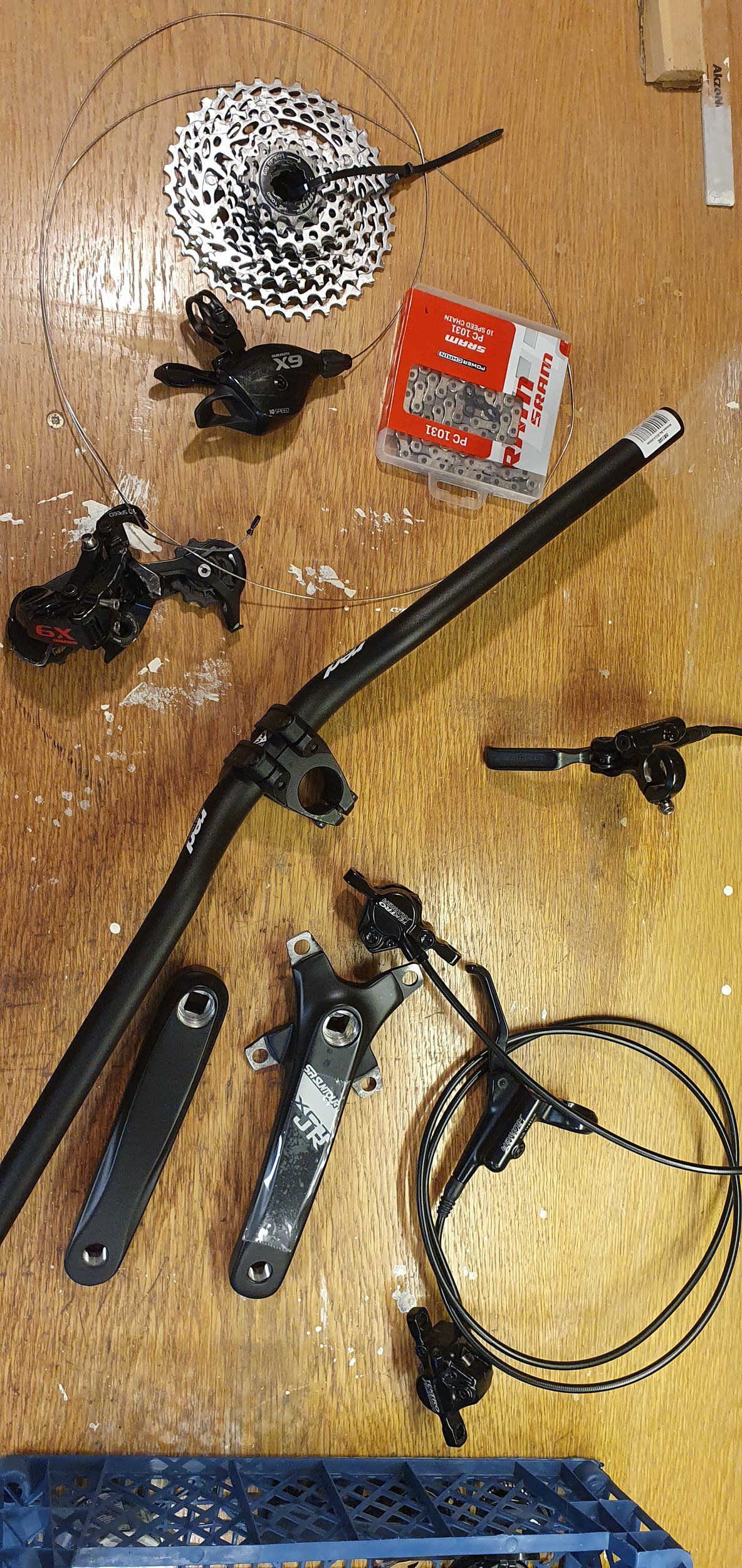

Men, de här delarna är införskaffade/framgrävda från bra-att-ha-lådorna. Återstår att de vad som hamnar på cykeln i slutändan, men det här är grundidén iaf.
Väntar på singelklinga, handtag och lite annat, men saknar sadel. Någon som har en vettig idé på barnsadel som inte är
