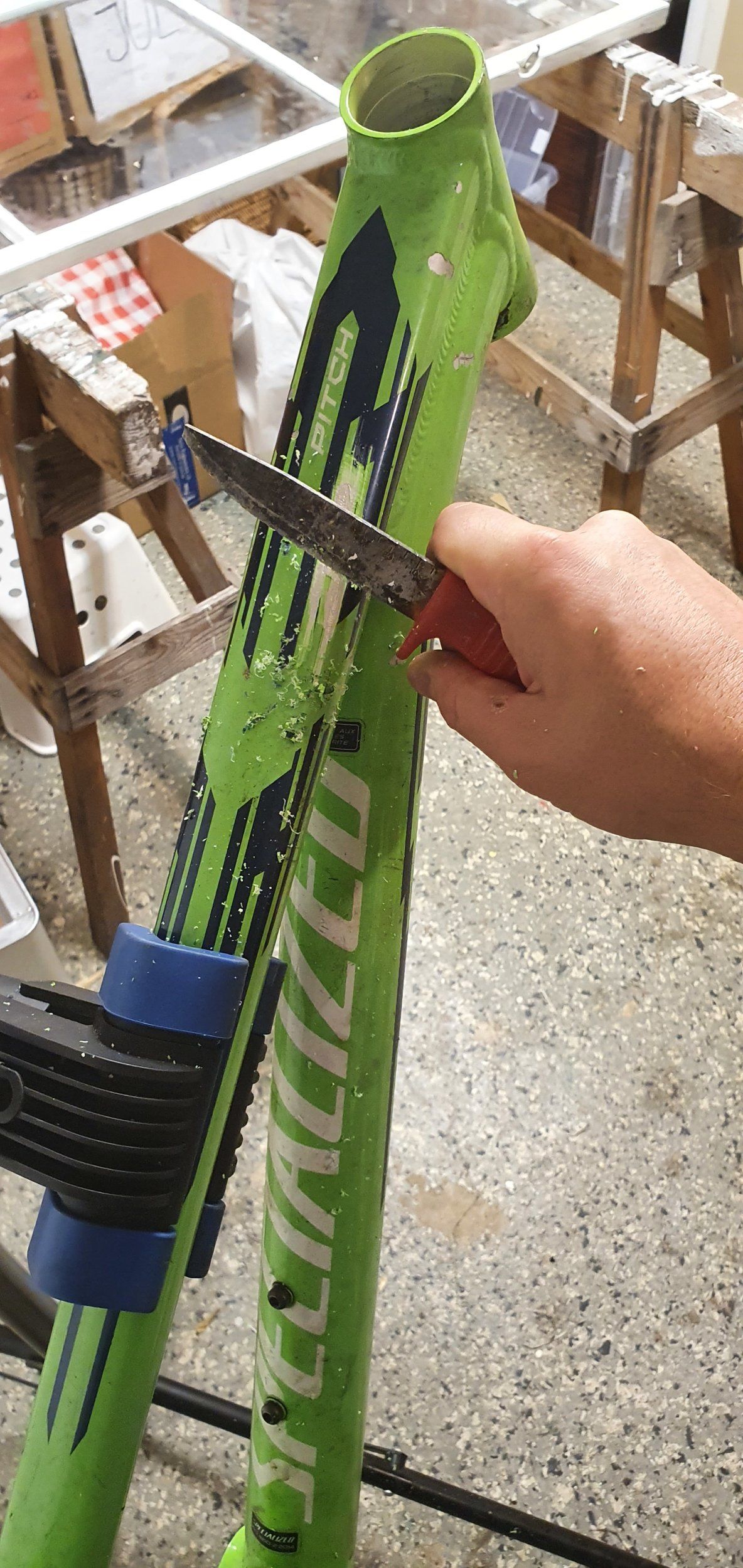

Tanken med lacken är alltså att ta bort den. Har sett någon annan skrapa färg med en morakniv, det såg ju lite tufft ut så det ville jag också göra.
det visade sig dock ganska fort vara: a) svinjobbigt och b) lämna rätt fula märken.
Nu är planen en bra färgborttagare istället samt lösa schyssta loggor och klistra på i efterhand.

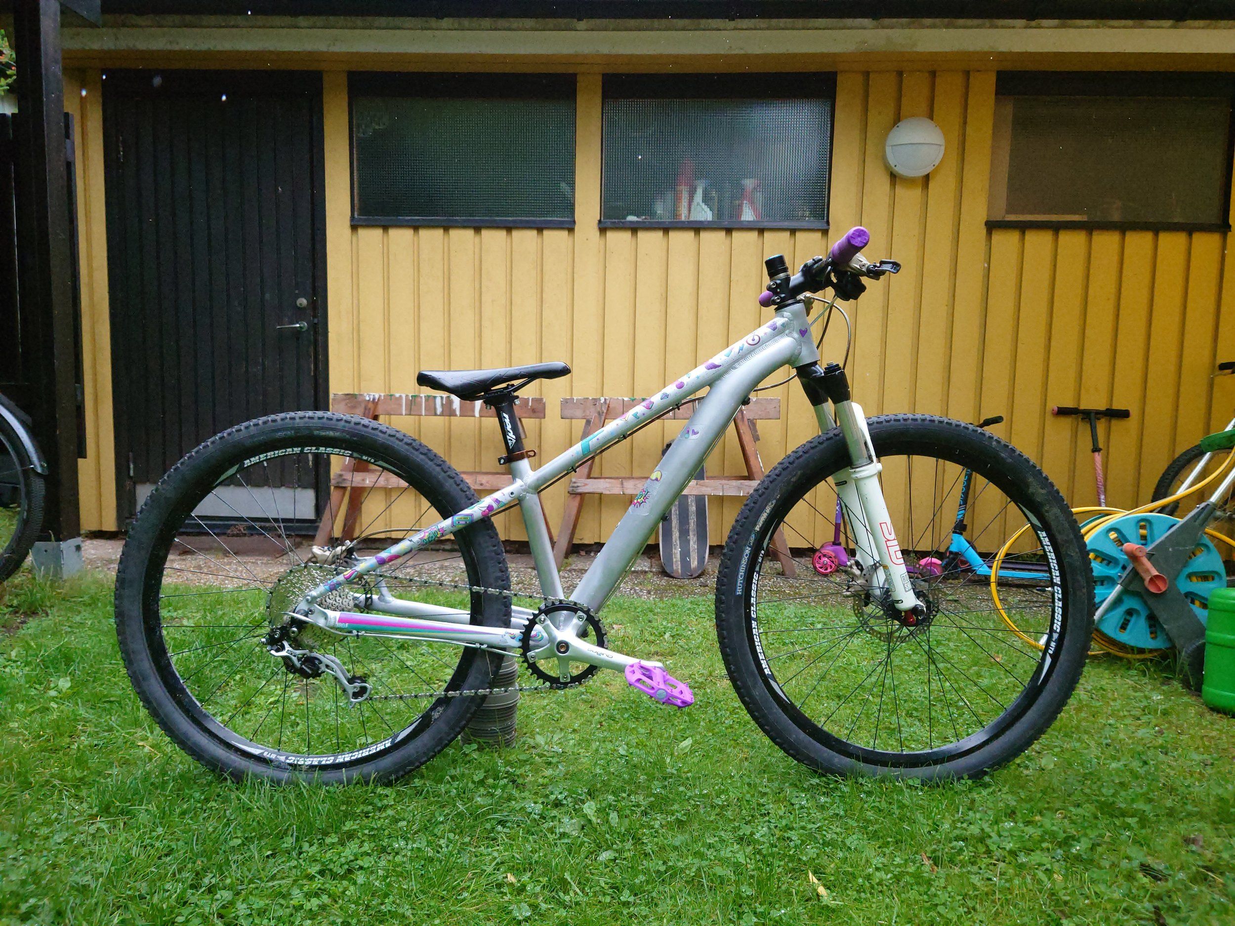

Så, ramen fick marinera över natten i färgborttagning. Kladdade på i två etapper och var nyfiken som ett barn på julafton när jag skulle ut och kolla. Det första som slog mig var hur det gått från att vara en relativt luktfri historia vid appliceringen nu löst upp någon färg från helvetet så det luktade lösningsmedel i hela förrådet. Det positiva var att medlet helt klart gjort jobbet!
En kompis tyckte att färgen innan såg ut som en gammal gädd-vobbler men känslan när jag stod och skapade bort färgflagor var snarare att jag bedrev fotvård på hulken med en stygg hudsjukdom.
Återstår en del skapande i skarvar osv men annars över förväntan.

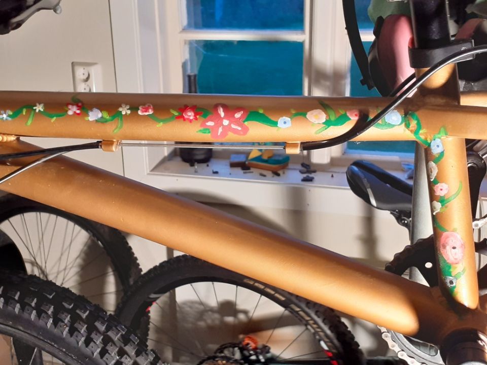

Köp metallfärg på panduro o låt dottern måla mönster/figurer. Då blir cykeln väldigt unik o hon lägger till en touch. (för om jag inte minns fel så var hojen till dottern, men rätta mig om jag har fel) Oavsett om d e dotter eller son, låt barnet måla :-).
[Byggtråd] Specialized pitch, barncykel eller pappaunderhållning?
Jag hade en sån tanke först, men i så fall hade jag nog velat ha en lackad ram som grund för att hela projektet inte skulle få för mycket haschmeck över sig...

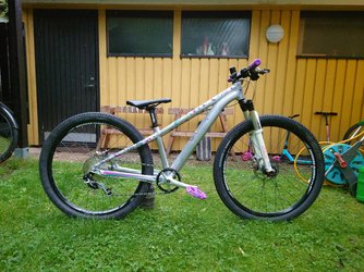

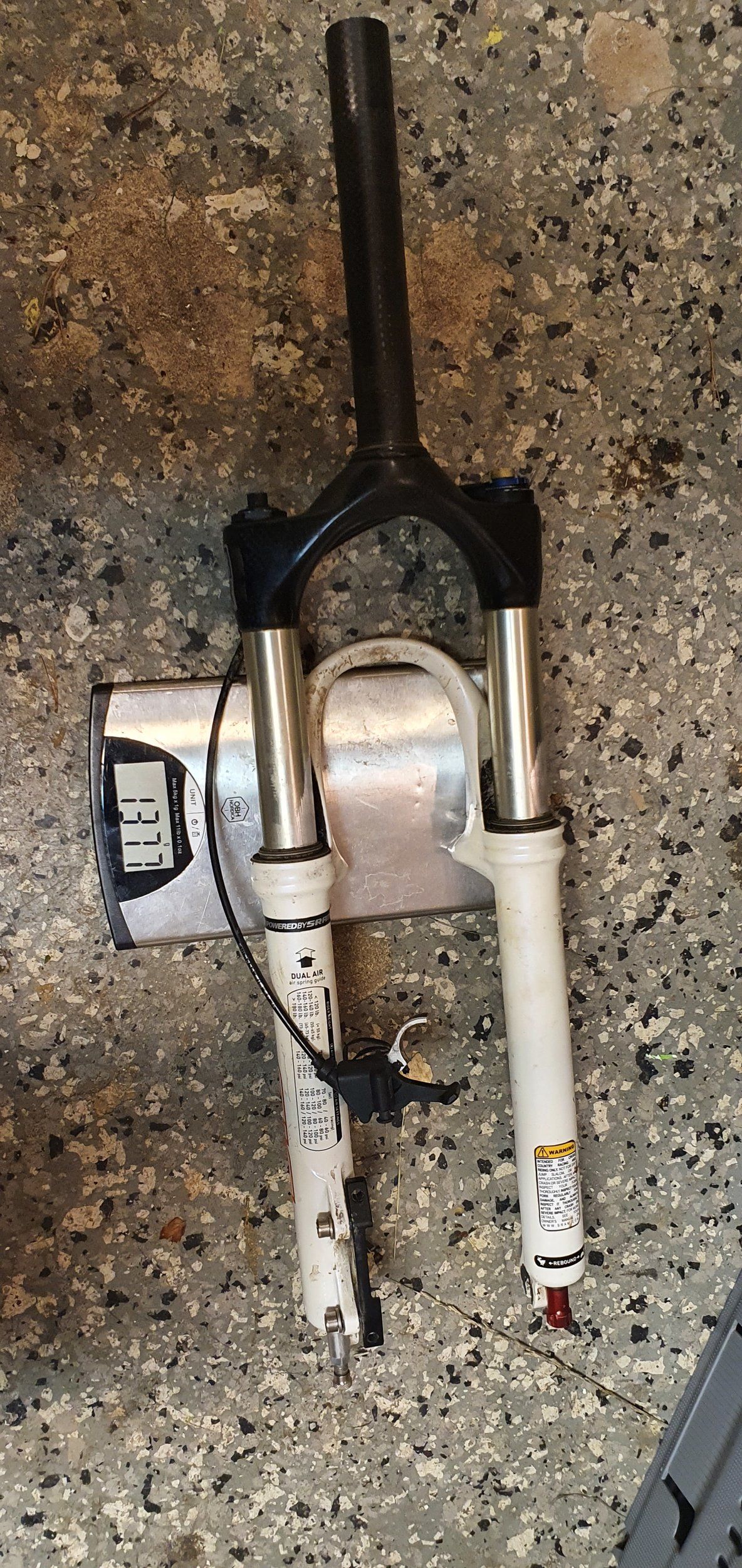

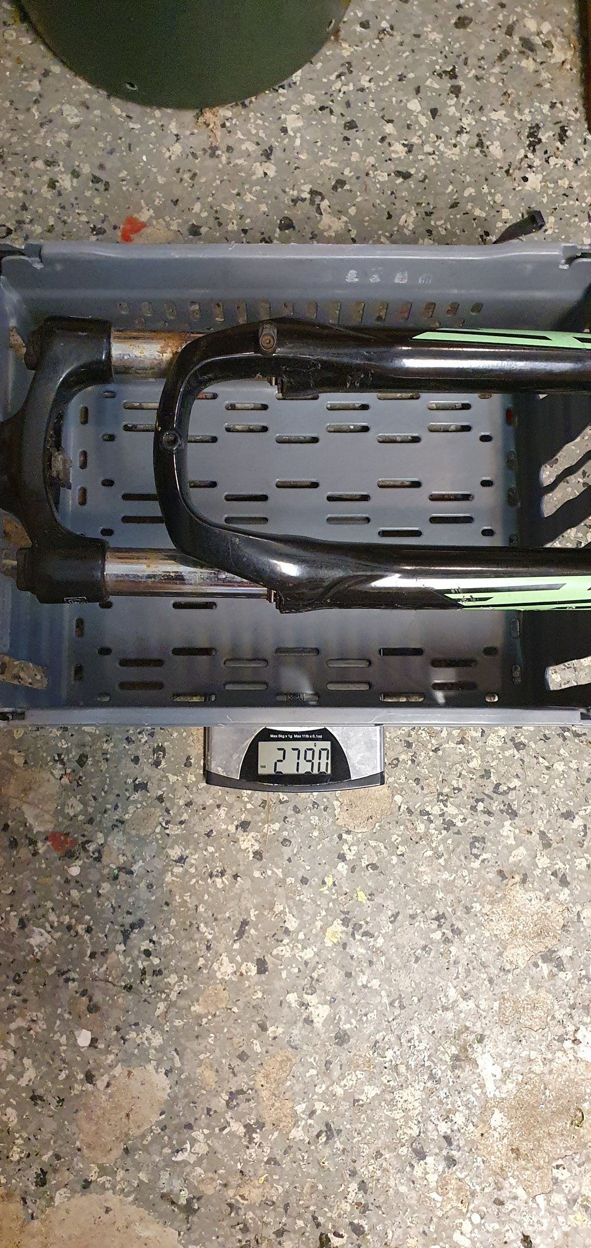

En liten uppdatering: har fått tag i ny gaffel, lite skillnad i vikt mot originalet. Återstår att göra någon service på den då den känns rätt stum. Någon som har någon input eller bra guide för sånt?
Börjar få ihop en komplett cykel snart, saknar vevlager som verkar vara slut överallt och is to pm-adapters.
Ska väl erkänna att det återstår en del slipande och skapande innan jag är nöjd med ramen, men det tar sig i alla fall.
Även fått tag i nya hjul samt en hel del annat från samma källa som gaffeln som känns riktigt bra (tack @ebiha )

Så, lyckades få tid över till att provmontera lite för att få någon känsla för feelingen.
Först skulle lagerkoppar i. Löstes med hjälp av hockeypuck och hammare. Kanske inte är facit för denna typ av manöver, men funkade bra.
Sedan var det dags för montering av resten
Kan konstatera att det finns en risk att den kommer vara för stor för henne till våren, men nån gång borde hon ju växa i den.
Vissa delar återstår, framförallt sadel, men det börjar ta sig.
Får också se hur det funkar med trigger-växlar. Har dock en uppsättning gripshift som får åka på annars om det inte funkar för henne.

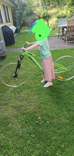

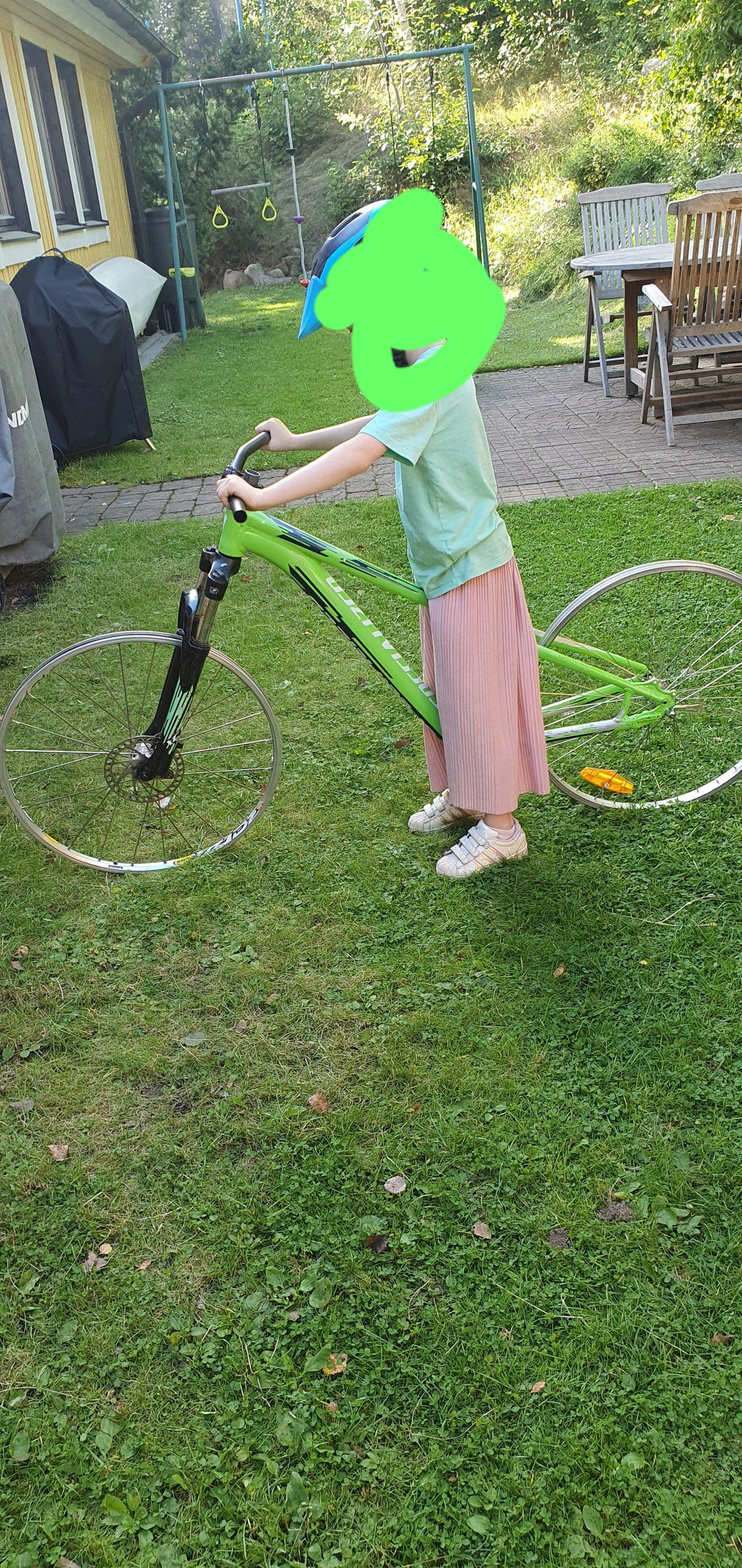

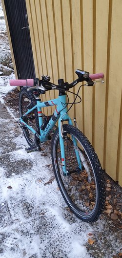

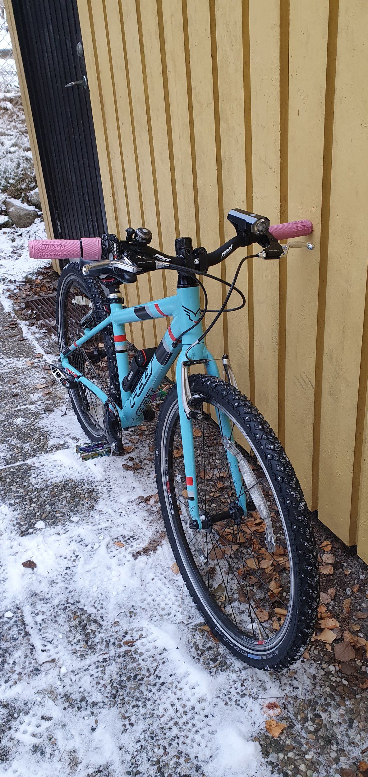

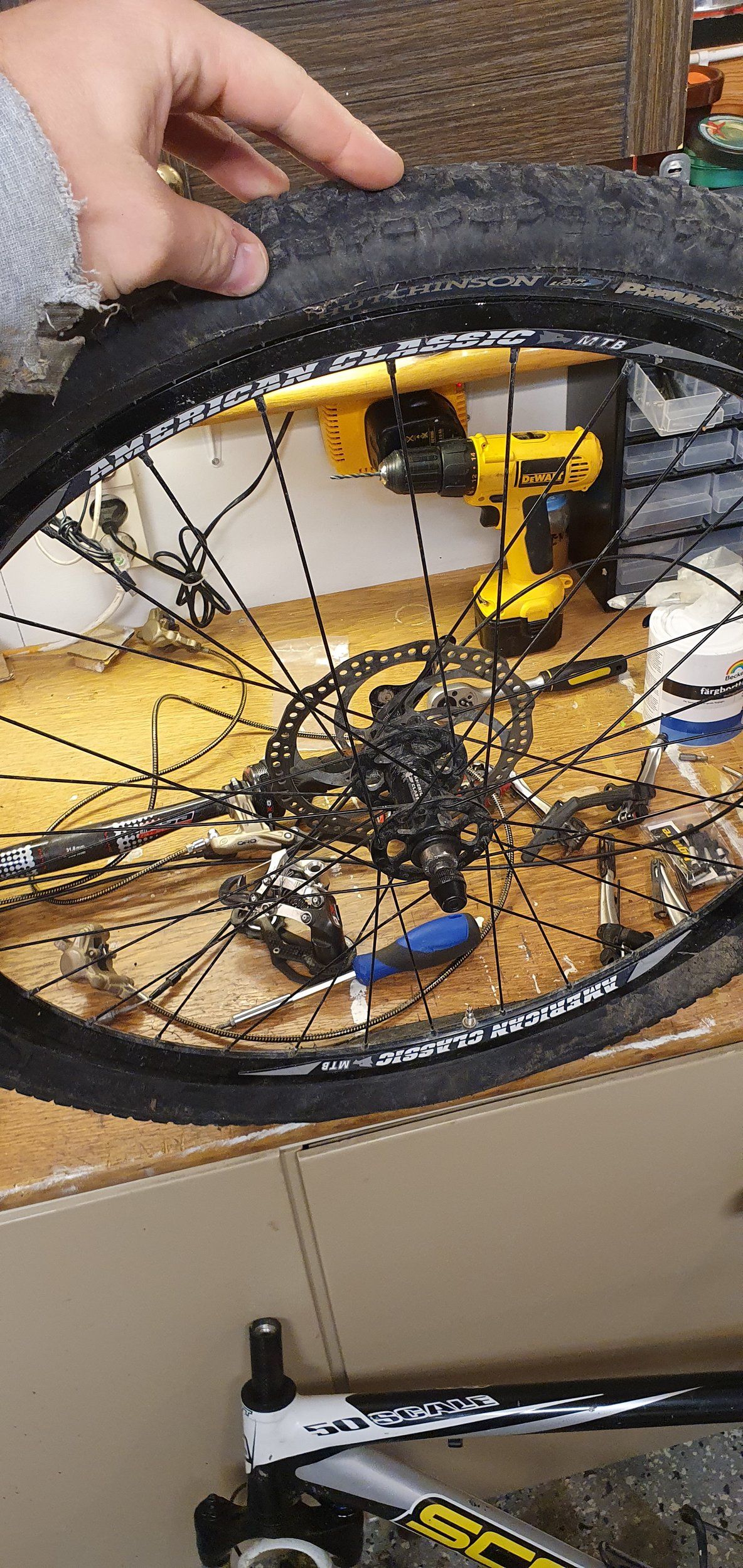

Jahaja, cykeln visade sig vara för stor. Trist eftersom dottern var supertaggad, men kul eftersom jag får ett (svep)skäl att bygga en till cykel.
Snubblade över ett lämpligt objekt på K&S. Är egentligen en 24" cx med bock, men tänker köra den som flatbar, dels för att storleken blir bättre så och dels för jag har de delarna liggande.
Så specializeden blir plundrad på delar som istället hamnar på den här.
Återkommer med mer bilder såklart. Nu inväntar jag v-broms handtag och en kedja innan den är redo.

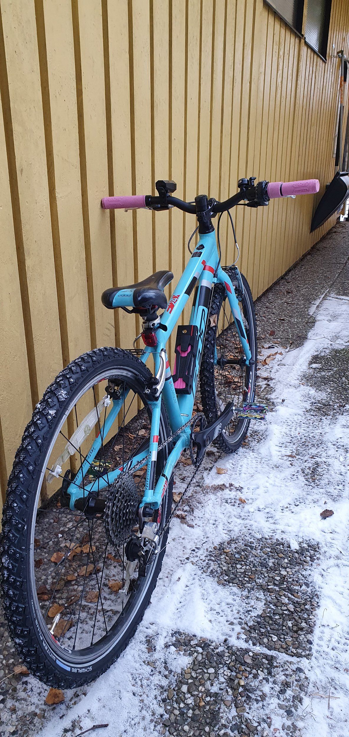

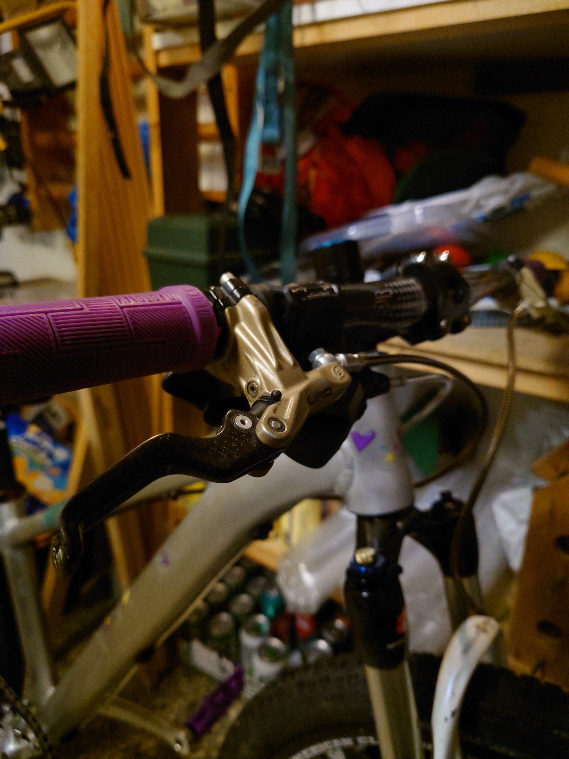

Så,

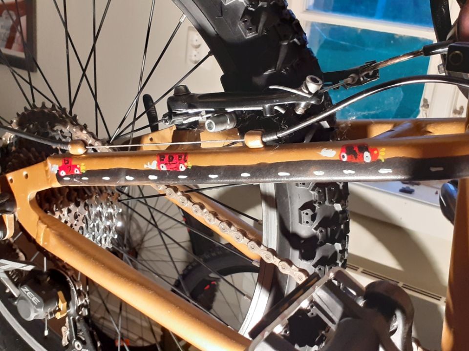

Köposäljramen (ping @salle ) blev så här tillslut.
Plockat i samtliga bra-att-ha-lådor så det är en salig blandning av xt-bromsar och ngn gammal premium-växel från sram (x0?) Som det visade sig vara omöjligt att hitta utbytesgummi till. Det krävde med en riktig finlösning med ett handtag som skars i två delar.
En nackdel är att ramen inte tar mer än typ 1.5 i bak, dubbdäck för 24 tum finns dock bara i 1,75 som smalast, så det var till att plocka fram hovtång och klippa samtliga kantdubbar.
Ha överseende med längd på wirehölje osv lite osäkerhet kvarstår kring styre.
Så,
Hur fint!
Gillar kvalitetskomponenter och färgmatched bakväxel.

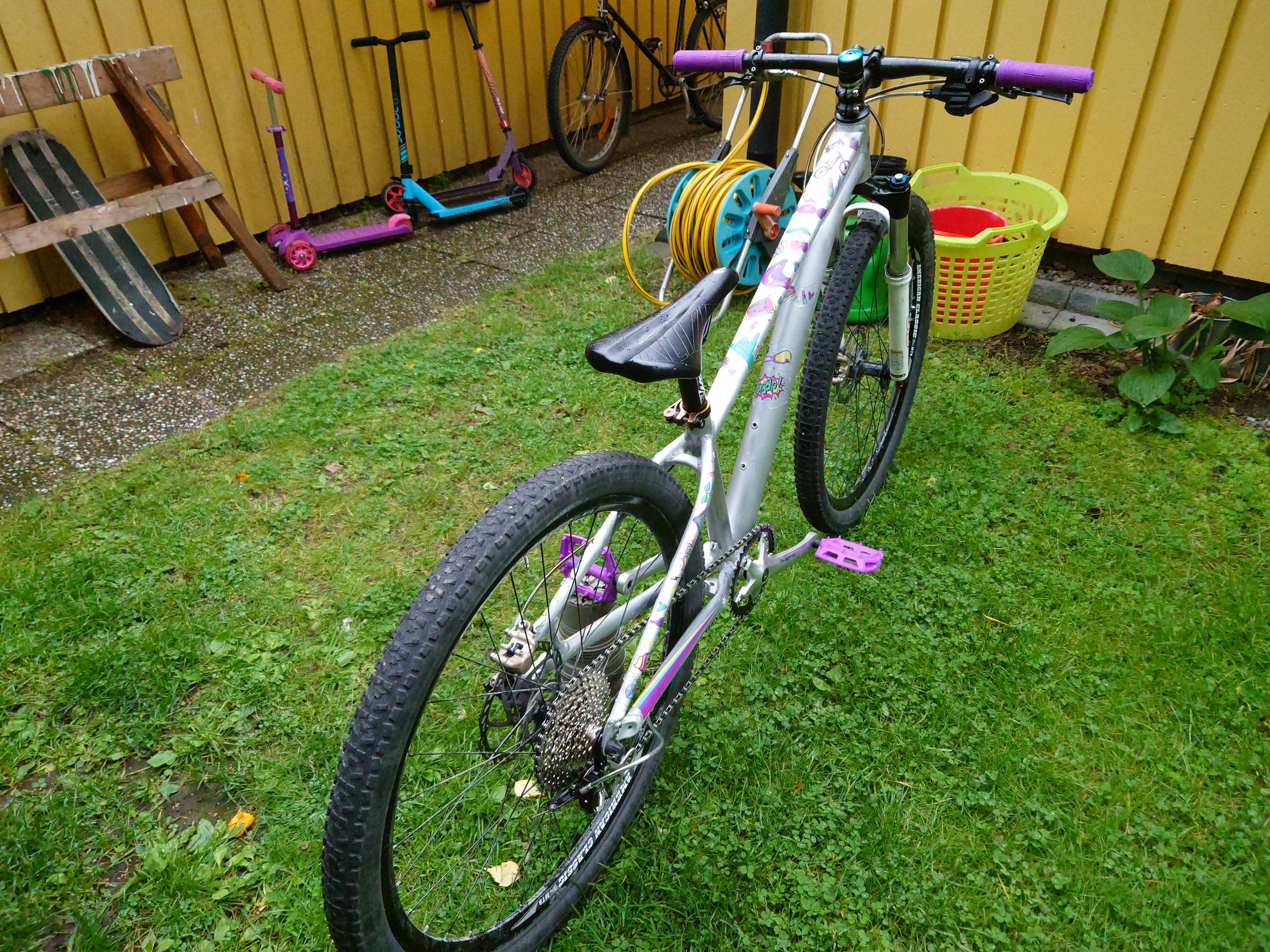

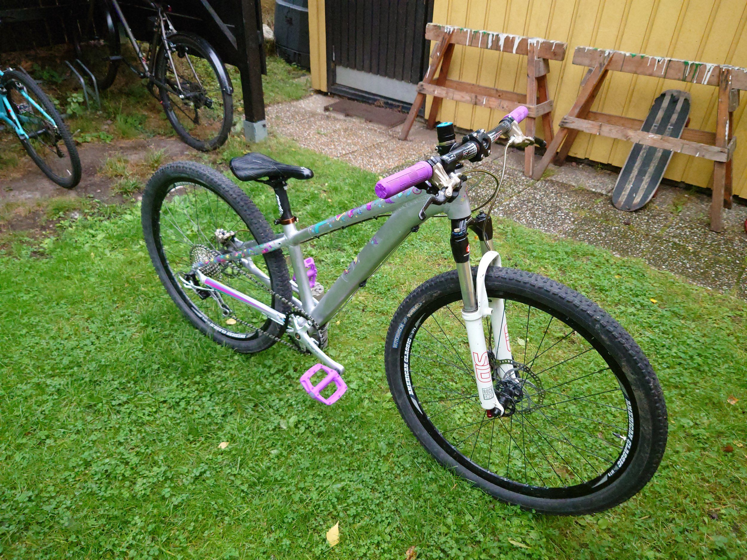

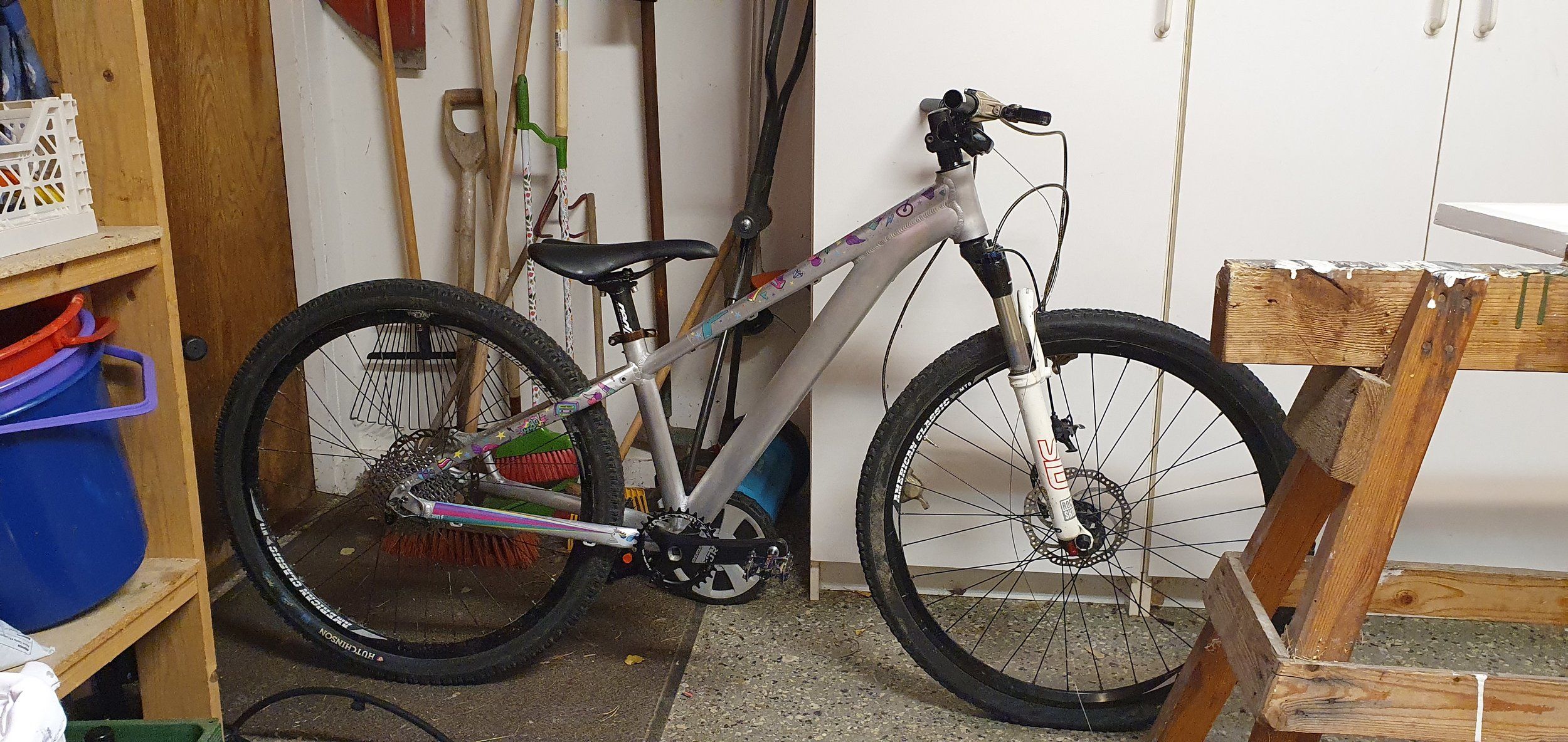

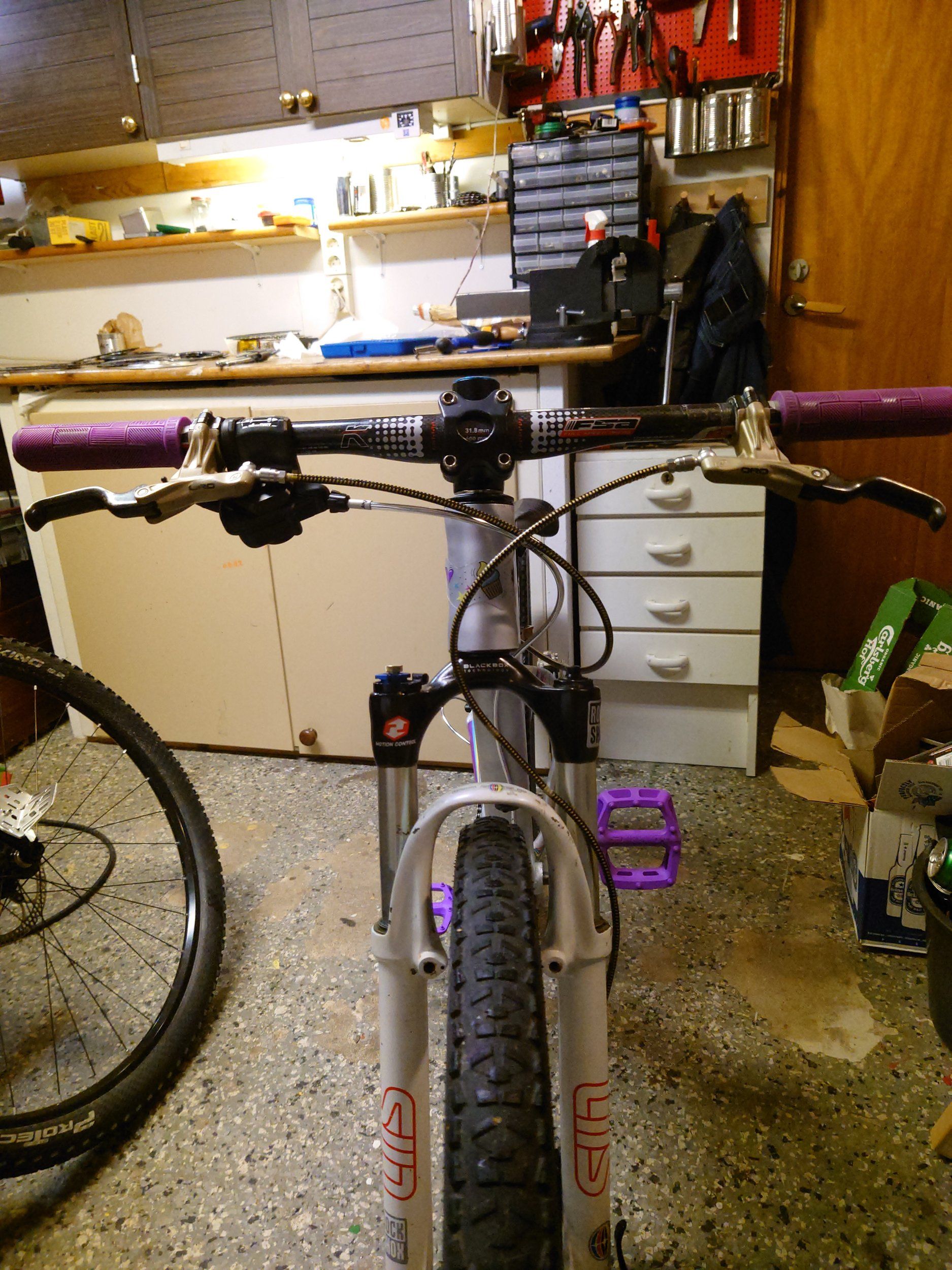

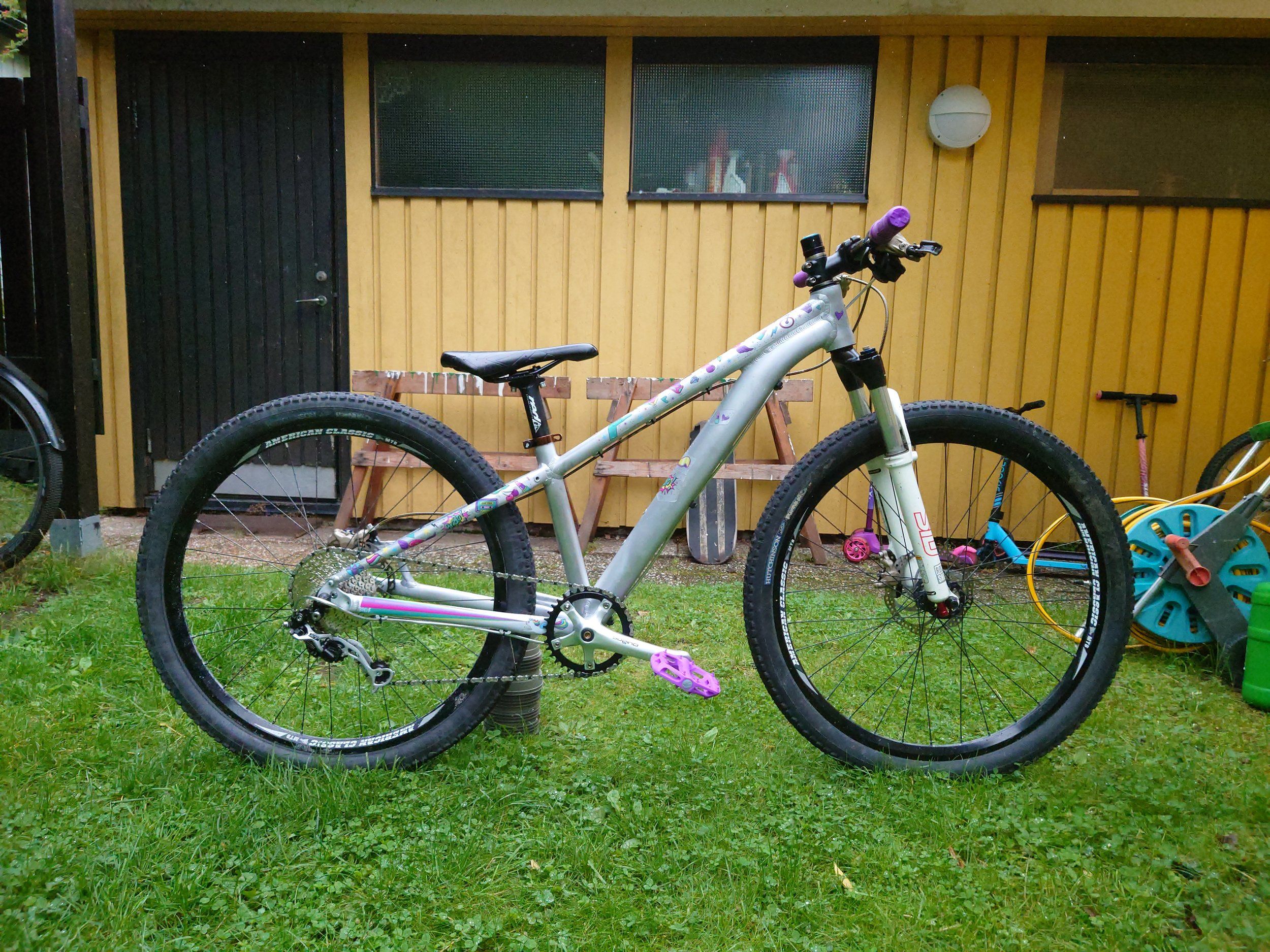

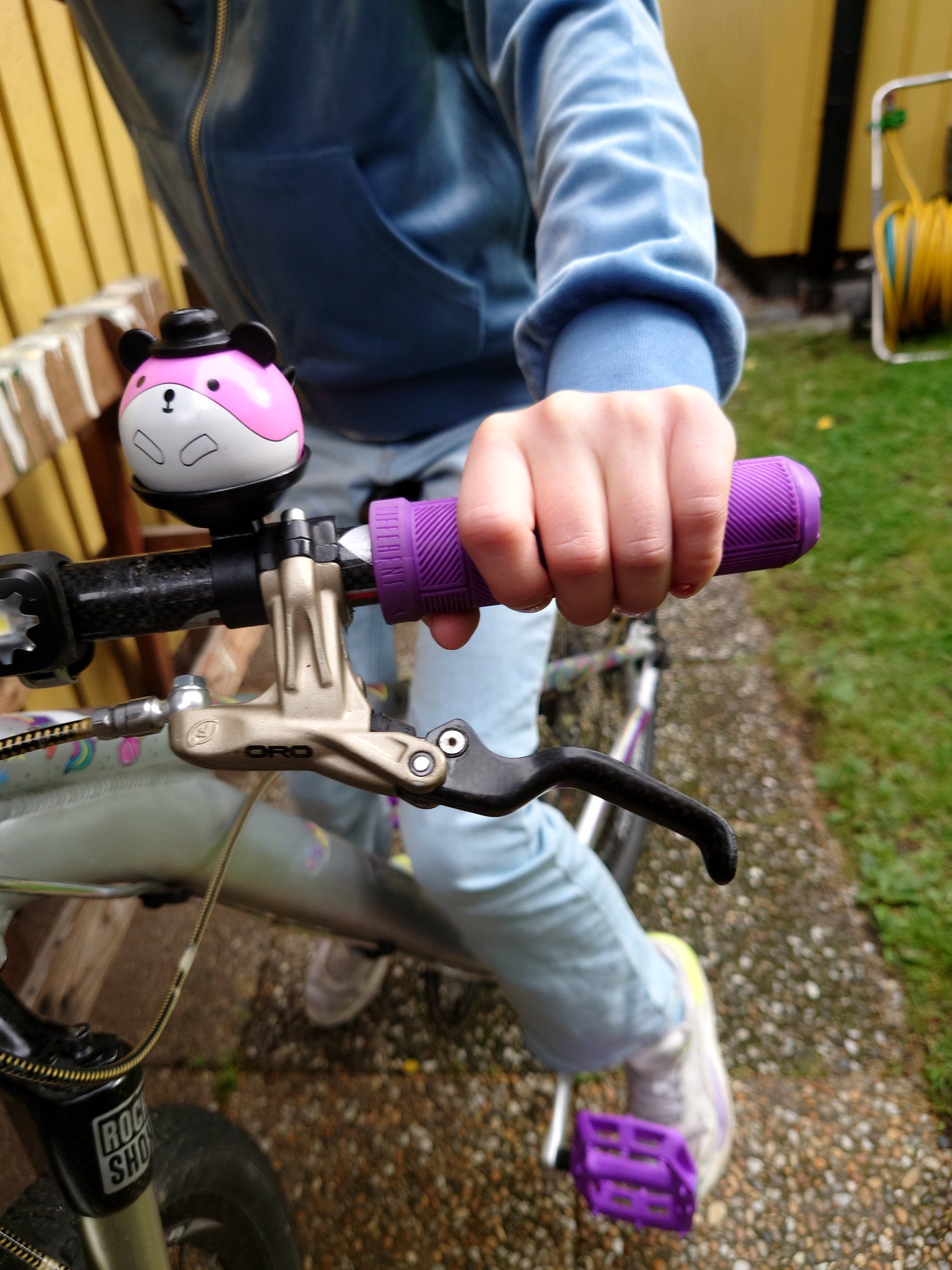

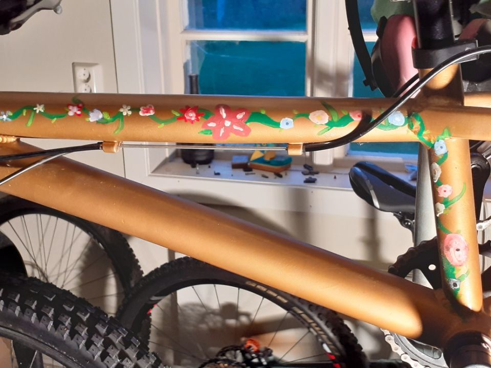

Så! Dottern har, föga överraskande kanske, blivit längre. Det betyder att det är dags att bygga färdigt ursprungsprojektet!
Bromsar har monterats och luftats (finns fortfarande lite att göra där). Drivlina har kommit på plats. 9-delat känns bra, provade microshifts reglage men är inte alls imponerad av känslan, trögt och klossigt. Får se hur länge de får bo kvar, men hade tyvärr inte något annat hemma.
Det som kvarstår är väl lite finlir, nya spacers och en service av gaffeln. Kommer nya bilder i dagsljus snart.
Nu till den tråkiga delen.

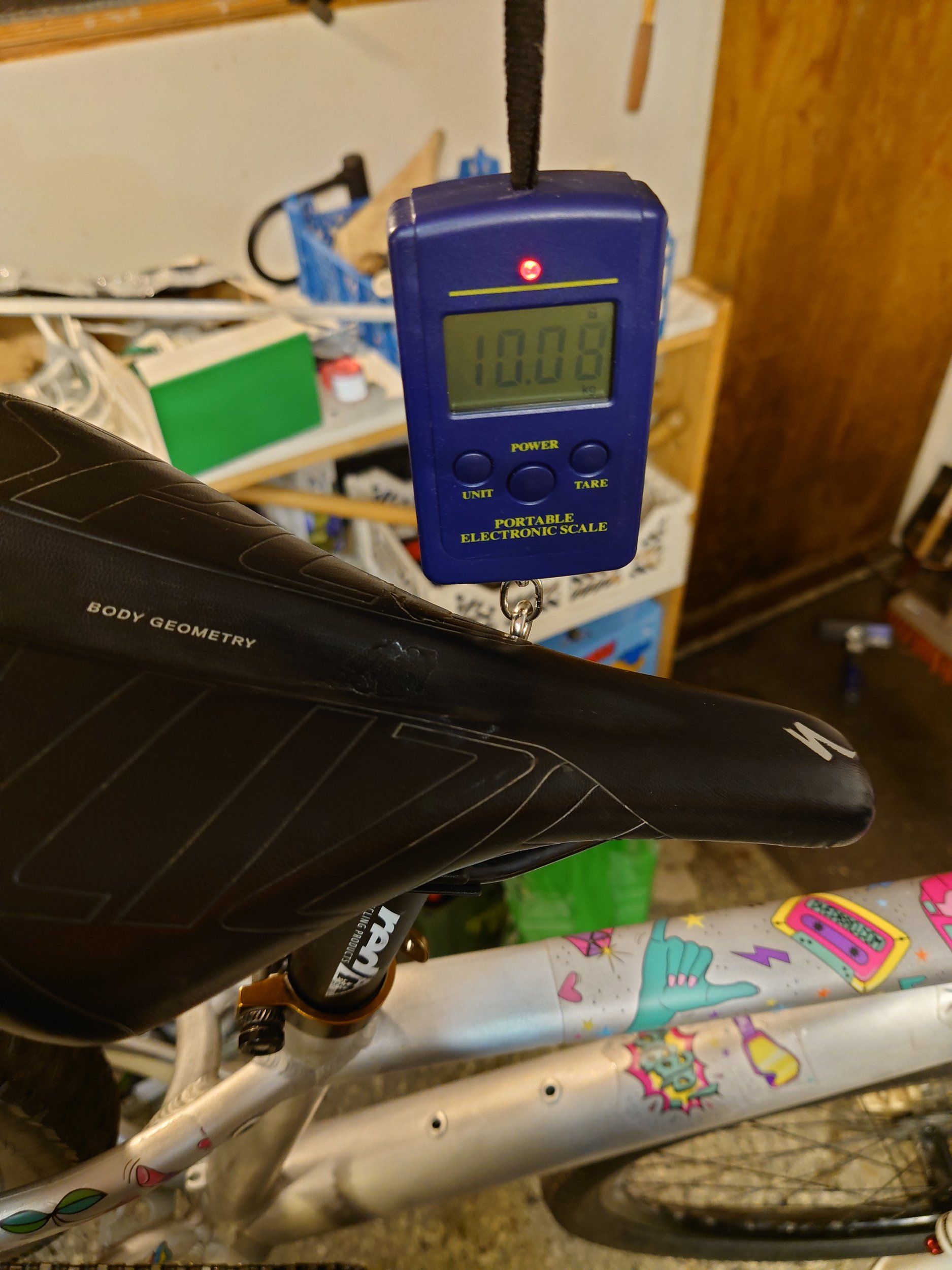

Kolfiberestyre, superlätta bromsar och kolfiberbygga på gaffeln till trots så verkar det som jag går bet på den tänkta viktgränsen på 10 kg! Behöver barn verkligen en frambroms? Eller skulle jag kunna skippa sadeln?

Ja, jag ska erkänna att jag överväger det. Innerst inne vet jag dock att det kan vara lite kontraproduktivt för framtida användning...

Nu är förövrigt även de mest vitala delarna på och cykeln börjar närma sig klar.
