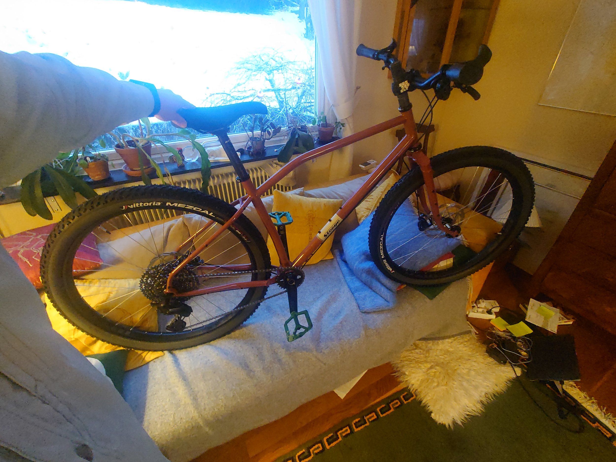

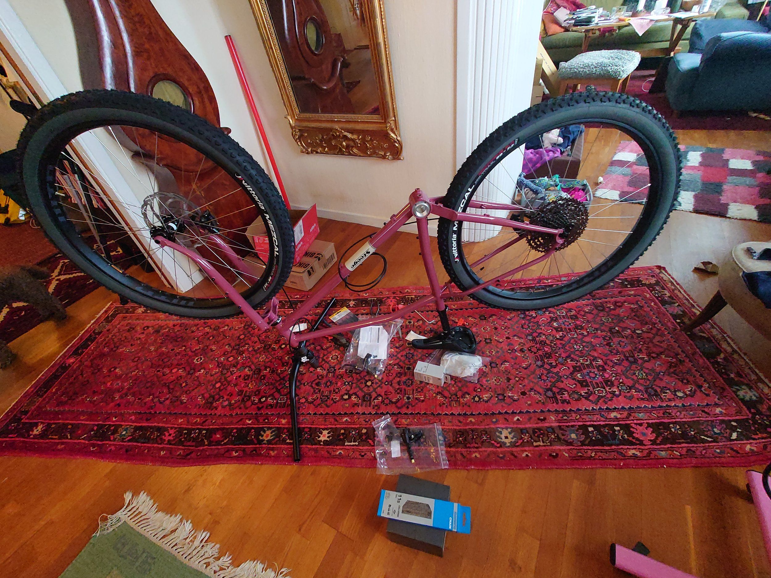

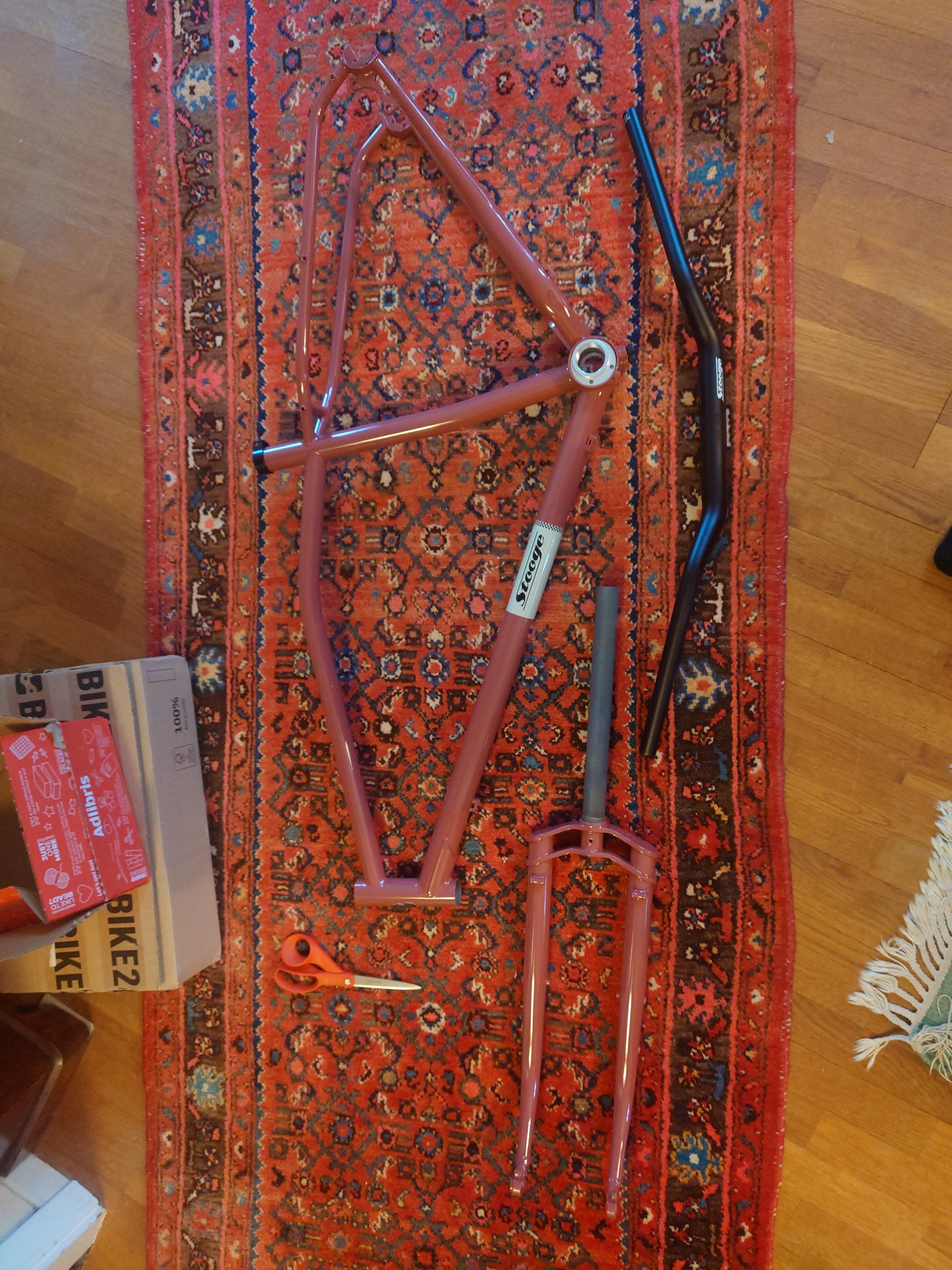

Ramen (och styret) ska levereras imorgon, men jag har sysselsatt mig så gott jag kan tills dess:

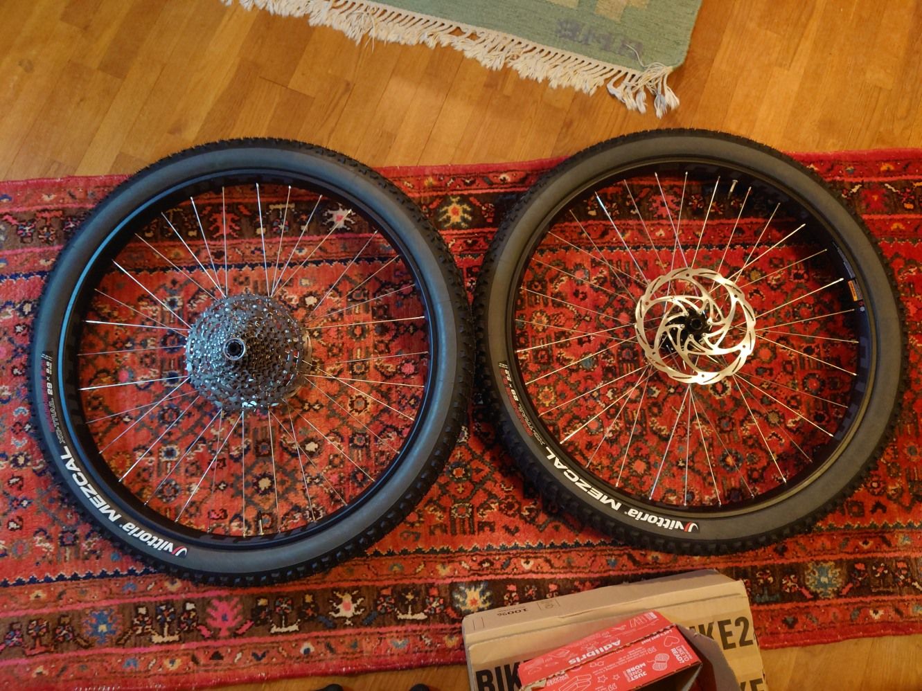

  • Byggt hjulen; riktade i enduro-hojen med ett par buntband och en linjal

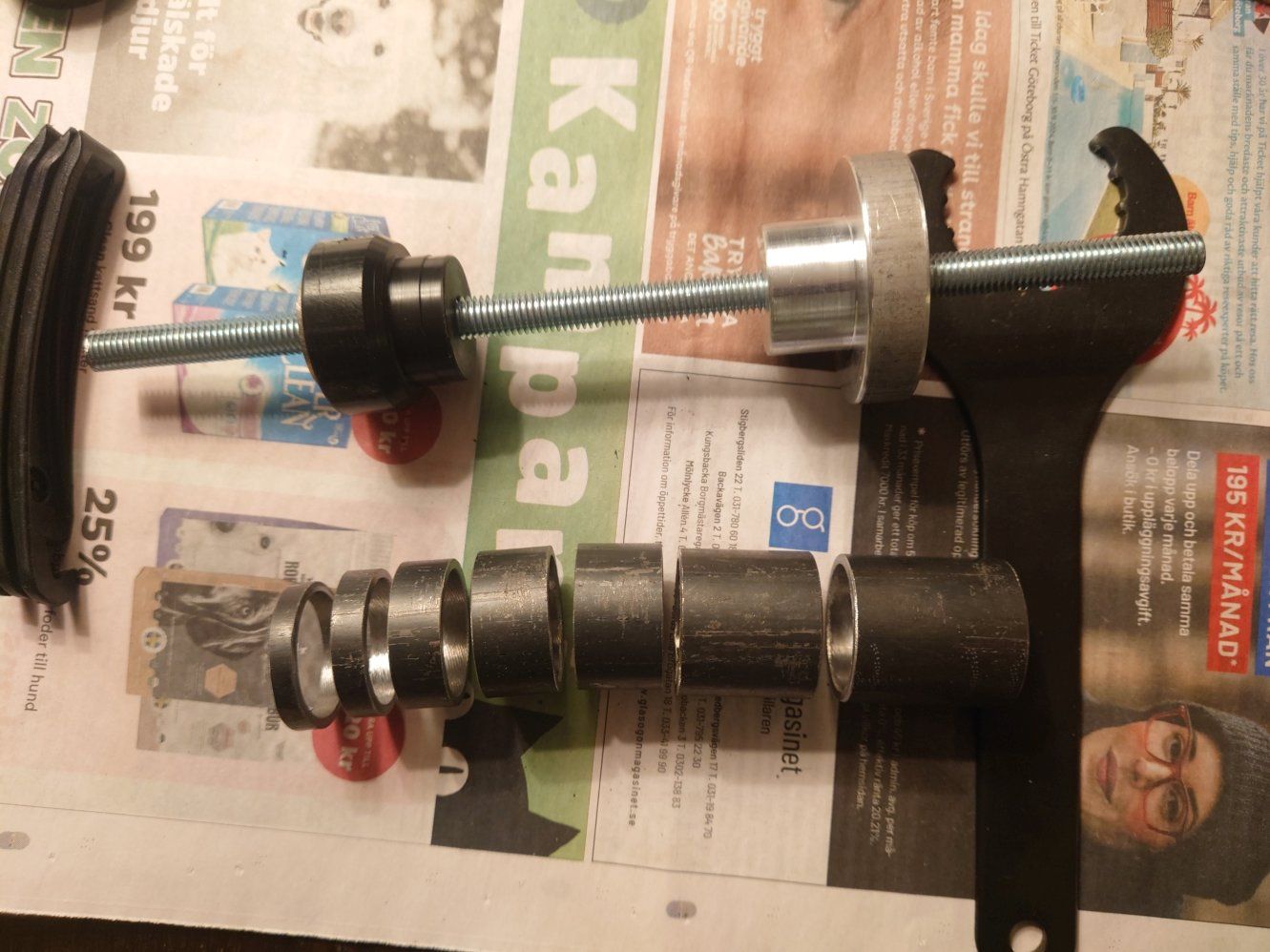

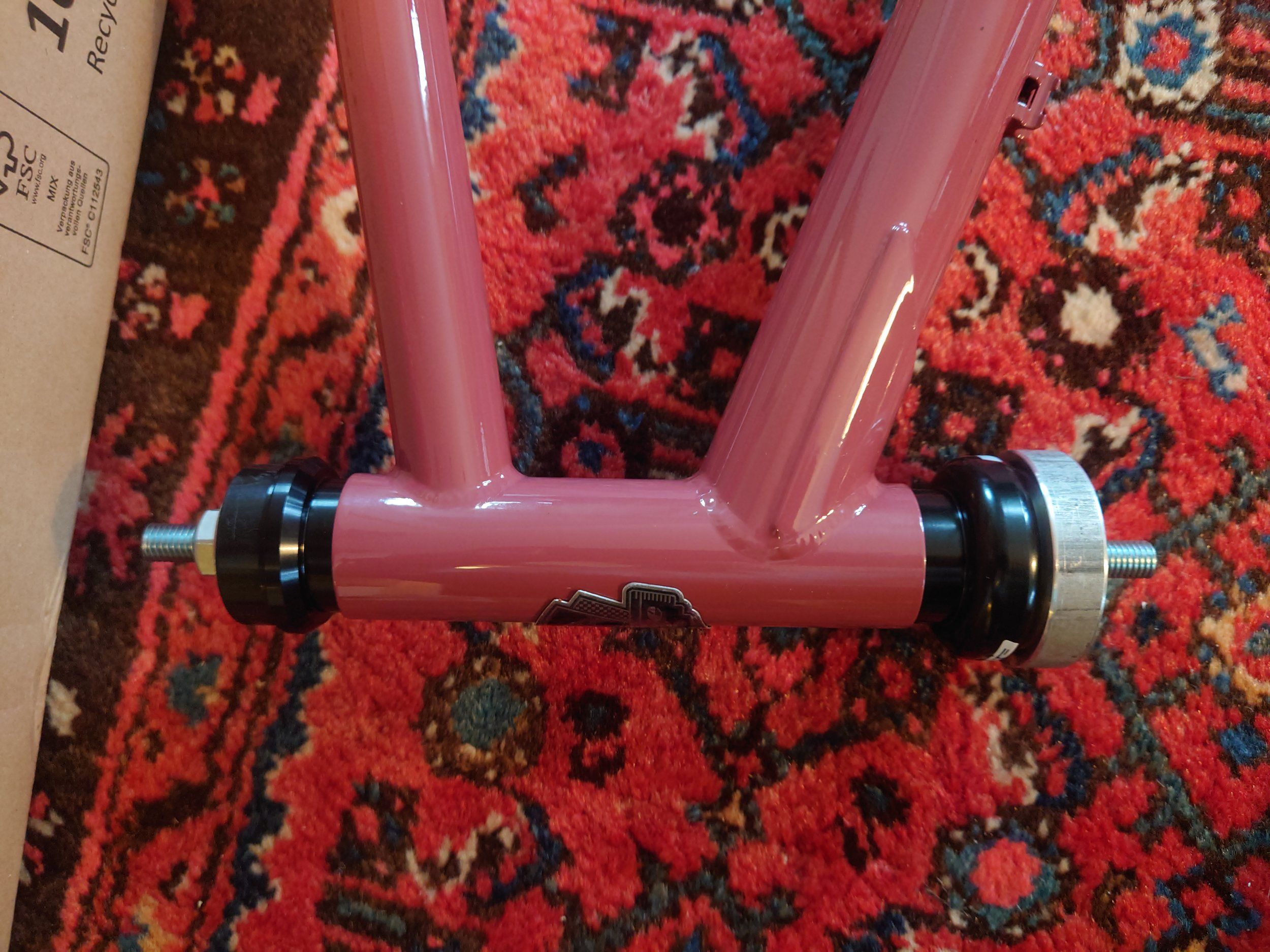

  • Svarvat styrlagerpress (saknas bara ett par muttrar, dåligt med M10-grejer hemma i gömmorna)

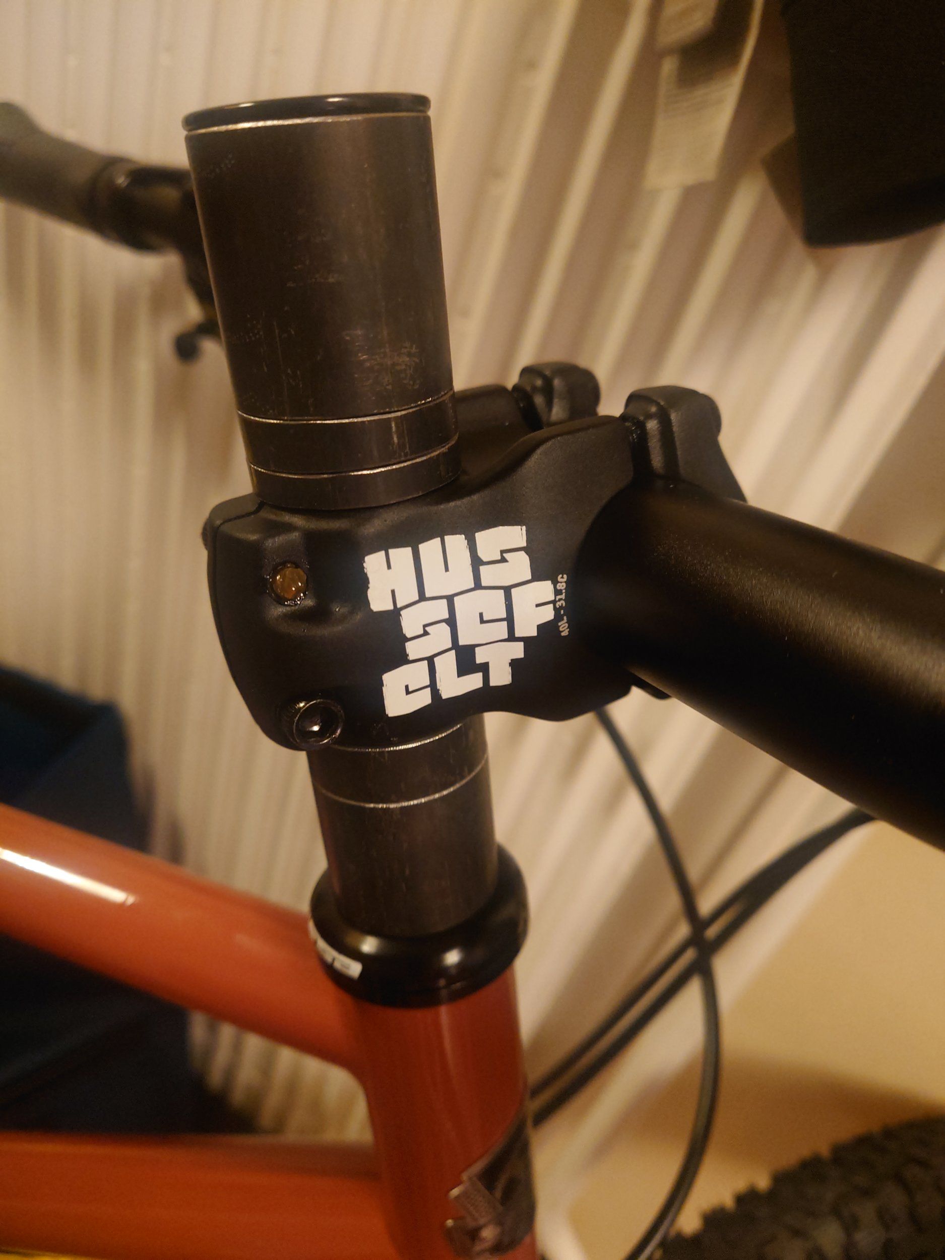

  • Svarvat styrrörsdistanser, i stååål (råkade ha ett bra stålämne liggandes, så det var enklast så, bara att ta upp ID 1,7 mm)

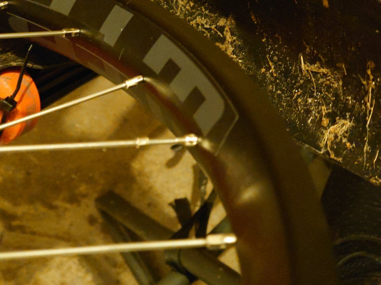

Råkade dra av ett par nipplar på både in och utsidan, så jag fick klippa ekern och göra om den, får ta och smörja gängor/nipplar nästa gång jag bygger hjul; lätt att ta i för mycket med squorx-nyckeln.
Det blev i alla fall ett par hela hjul till slut.
Styrlagerpress och styrrörsdistanser, distanserna är i följande godtyckliga längder:
  • 6 mm
  • 7,5 mm
  • 11,6 mm
  • 17,1 mm
  • 19,5 mm
  • 30,7 mm
  • 36,8 mm

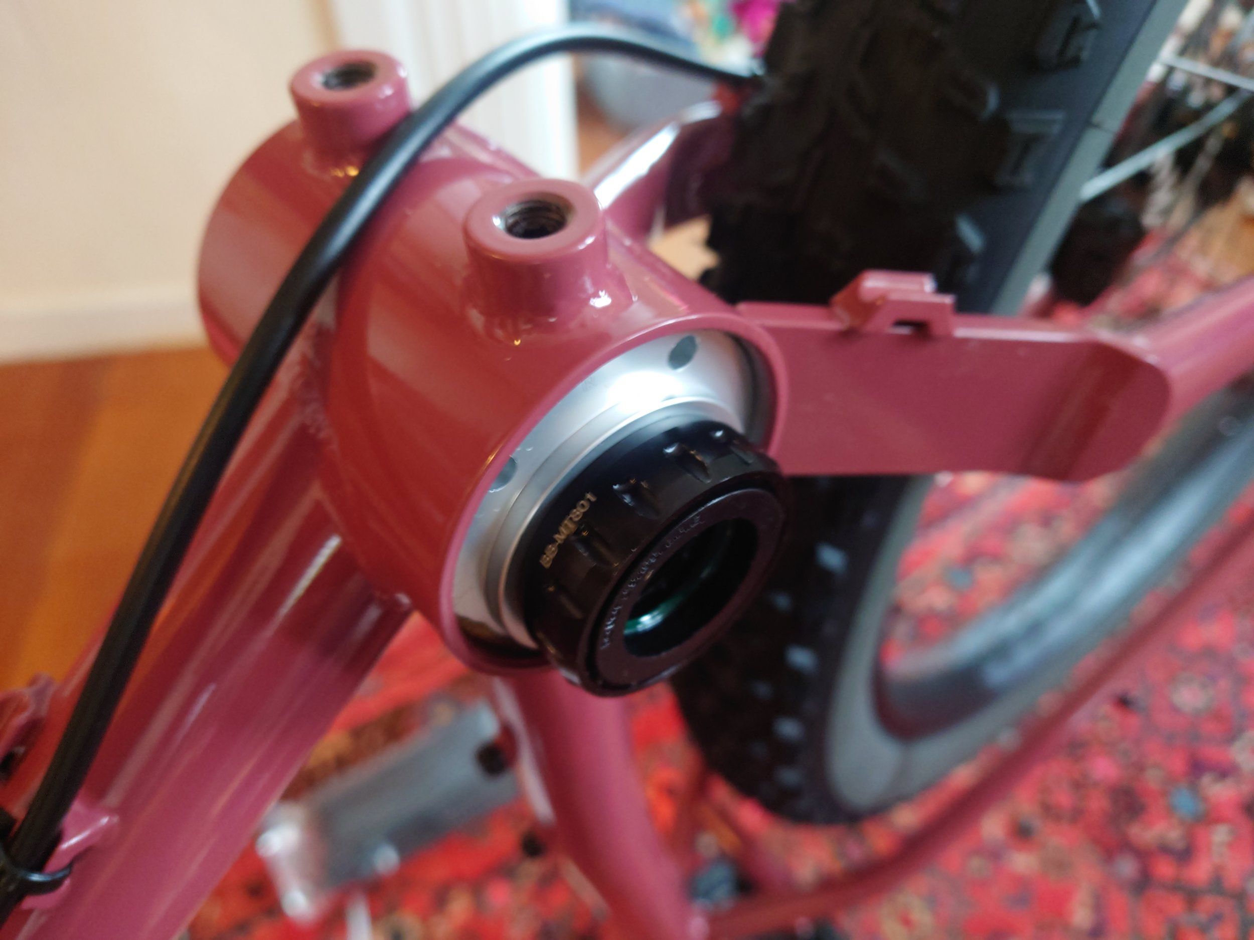

Känns som att det är något knas med vevlagersbredden; ska vara 73mm, men behöver ändå en 2,5 mm distans för att få ihop det med Shimano BB-MT801?
[Byggtråd] Stooge Dirt Tracker
Det är rätt. Man behöver tre 2,5 mm distanser till ett 68 mm vevlagerhus.

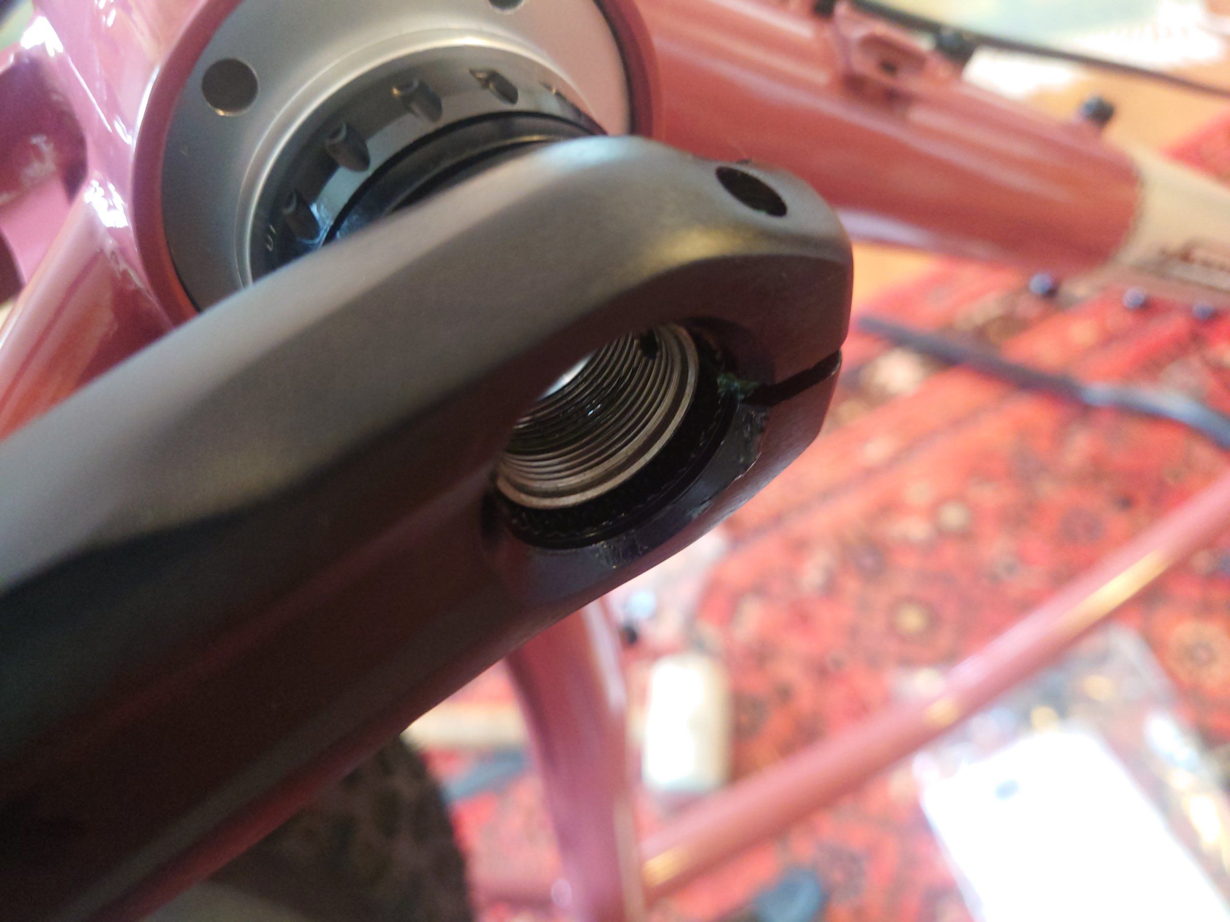

Ett nytt bekymmer med vevarna: det var bara FC-M7130 som fanns i lager med 165mm vevarmar, jag tänkte det borde gå bra, men med båda distanserna känns det som att vänster vevarm hamnar lite långt ut. Det är ca 3mm spline i vevarmen som sticker ut utanför axeln. Är detta ok, eller är det bara att svarva till en smalare distans för vevaxeln?
Tack! Måste ha råkat hitta någon gammal instruktionsanvisning, de hänvisade till 0,7 och 1,6 mm distanser, några sådana följde inte med.
Visa bilaga 680578
Vilka distanser? Man borde inte har distanser mellan vevarmar och vevlagret.
PS: är du medveten om att FC-M7130 har 56,5 mm kedjelinjen (och riktigt stor q-factor)?
På de breda Shimanovevarmarna finns det distanser på vevaxeln mellan vevarmarna och vevlagret: https://dassets.shimano.com/content/dam/global/cg1SHICCycling/final/ev/ev/EV-FC-M7130-4600.pdf
Jag är medveten om att FC-M7130 har större Q-faktor, men det är ju bara 9 mm mer än FC-M7100, så jag tror inte det borde kännas av.
Kedjelinjen kan ju dock vara ett problem, tänkte jag får hitta på något hyss som att sätta vevlagers-distansen på fel sida för att kompensera.
Det visste jag inte.
Vevarmen ska dock sitta helt på axeln. Jag ser inte vevlagret på bilden, bara vad verkar vara en distans. Du har väl ingen distans mellan ram om vevlagret på icke-driv sidan?
Jo, är distanser på vevaxlen på båda sidor om vevlagret, del nummer 6 i skissen ovan.
Jag tror dock det blir bra så här, när jag drog åt "bulten" i vänstra vevarmen kom den så långt in att "sprinten" i den gick att trycka in:
Med distansen i vevlagret flyttad från höger till vänster sida blir kedjelinjen 54 mm, borde fungera.
EDIT: Fegade ur och slängde upp ena vevaxelsdistansen i svarven och tog av ett par mm, sitter perfekt nu.

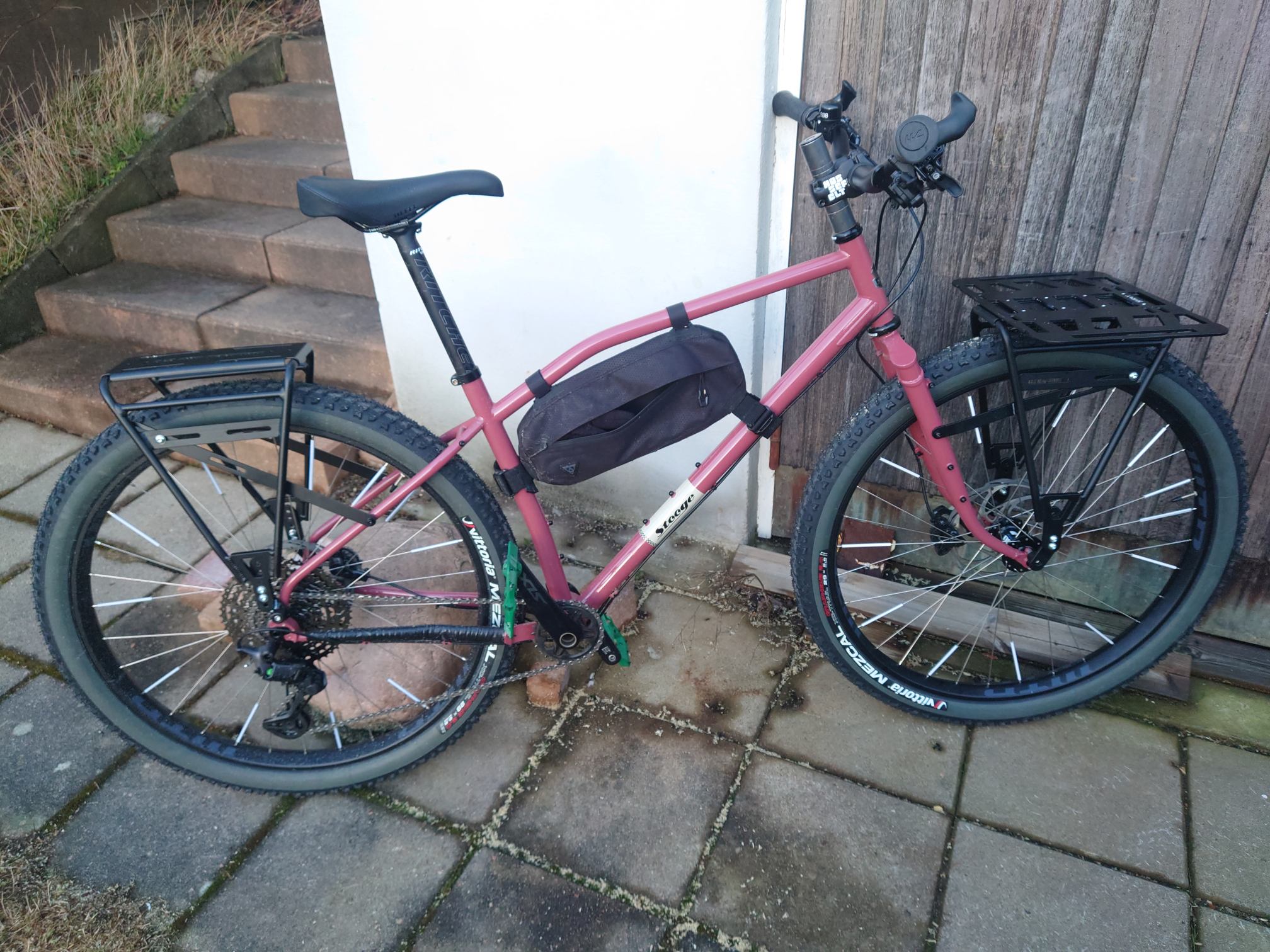

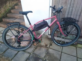

En liten uppdatering med några småsaker:
  • Ekerreflexer och ringklocka (brukar försöka vara laglig ?)
  • En liten ramväska jag hade liggandes, tänker fortfarande sy en måttanpassad så småningom.
  • Pakethållare fram och bak (OMM Divide, B-D hade fått in till bra pris nyligen), borrade ett extra hål för höjdjustering i den bakre så den inte skulle hamna alltför högt.

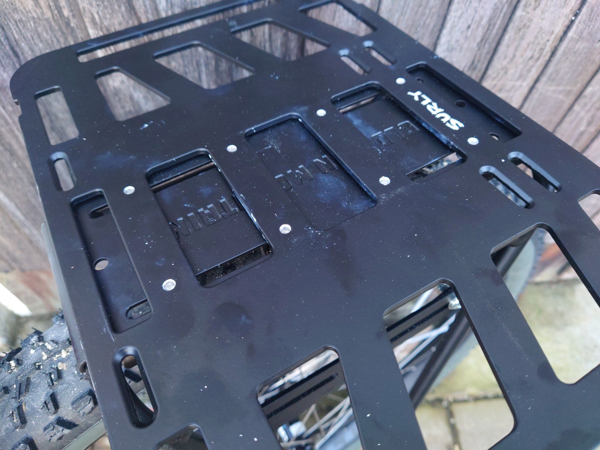

  • Surly TV Tray på den främre pakethållaren, monteringshålen på Divide:en och Tray:en stämde dock inte alls, så det slutade med att jag borrade och gängade några hål i Tray:en och skruvade i den underifrån; den sitter stabilt och har fortfarande helt plan lastyta.
Har bara varit ute på en kort asfaltsrunda, så har inte så mycket att säga om hur den känns än, bara att inner barends är underbart och jag nog kommer sätta ett par på enduro-hojen också. ?

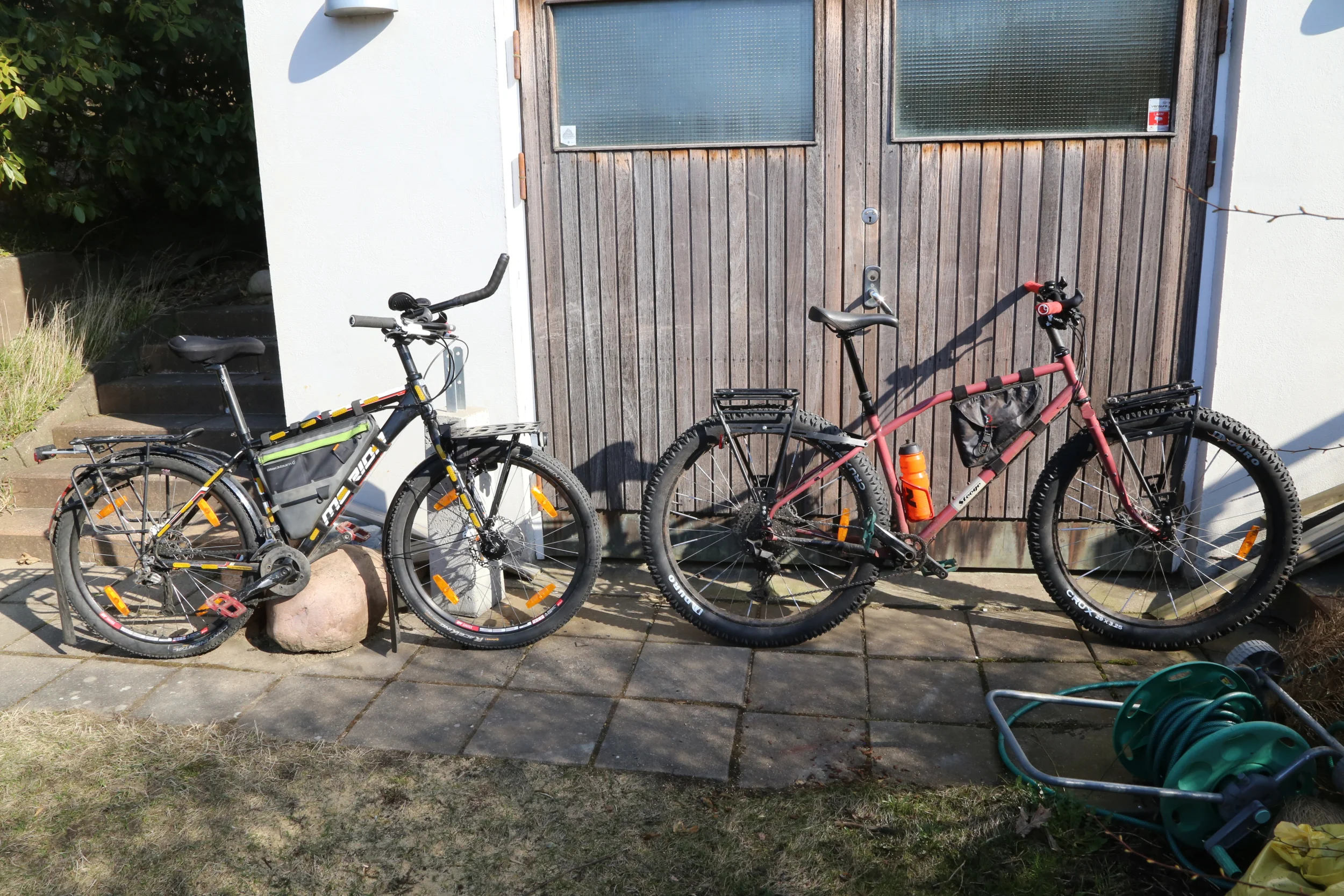

Fin jobb! Den där var man sugen på. Orkar dock inte vänta på nya batchen så det blev en (till) Speedbomb i samma färgsättning som din ram. Jagar hjul nu. Vad landar det på i pris att bygga ett par likt dina?
Hade jag köpt Stooge nu hade det nog blivit MK7, den har nu samma gaffel och fästen på ramen som Dirt Tracker, fast med de snygga dubbla överrören som går rakt in i sadelstagen.
Gällande din fråga:
- Fälgar: 104€ styck från justpedal i Nederländerna
Resten från bike-discount:
- baknav: 147€
- framnav: 63€
- ekrar: 55€ (köpte dock ett helt hundrapack, kanske hade gått att få lite billigare med lösa ekrar?)
- nipplar: 26€
Totalt: 500€ ganska exakt, går dock att spara en del på naven om man vill.
Och lite verktyg (egentligen bara en DT squorx t-nyckel), tejp, och en kväll i garaget för att pilla ihop dem.
Och sedan en halvtimme-timme (?) till för att disha om hjulen när jag bytte till duro crux, för att bakdäcket skulle gå fritt.
Har dock tänkt byta framnavet till ett son28 snart; när det passar i budgeten (ångrar lite att jag inte byggde med det från början).

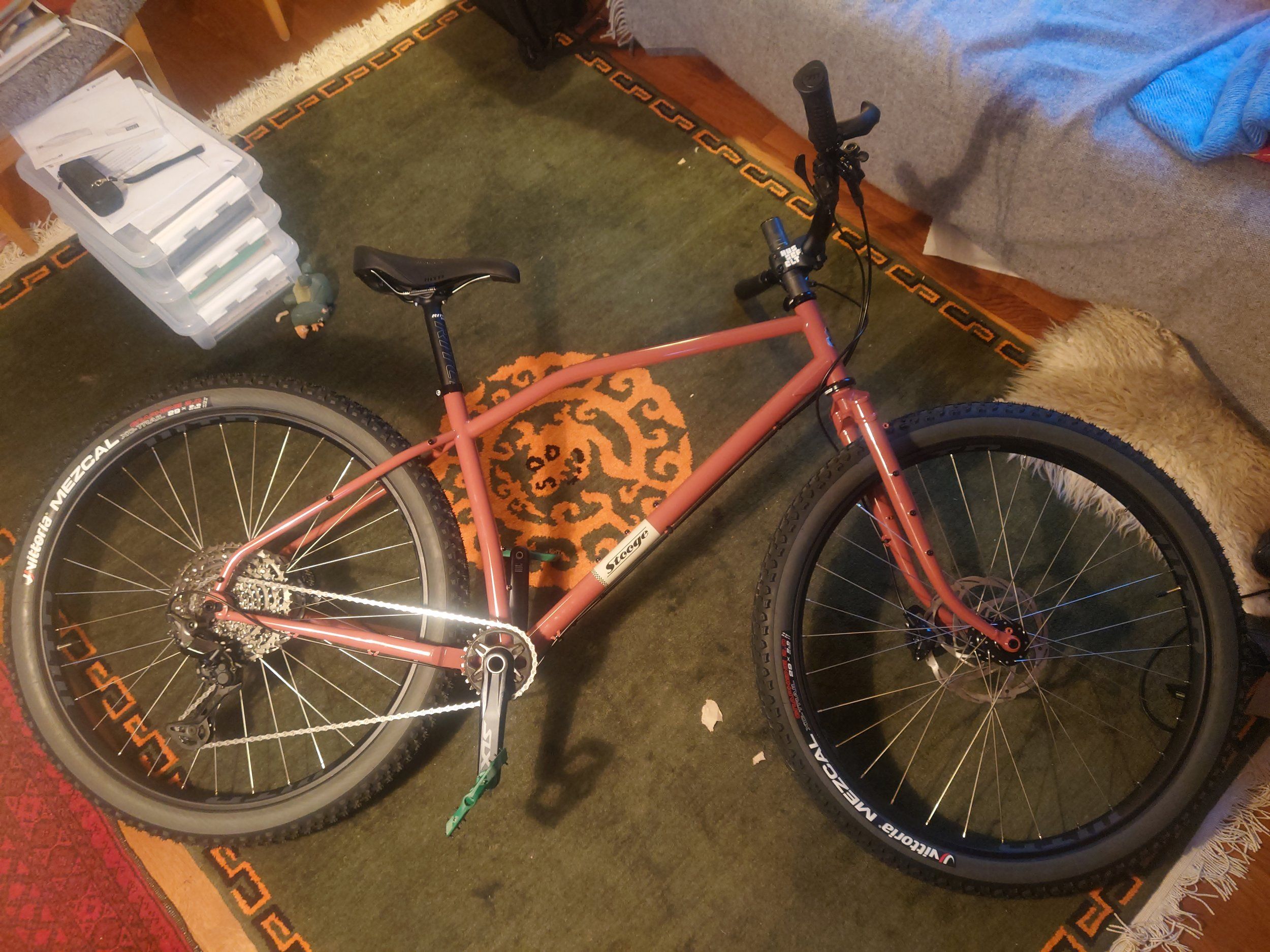

Kan lägga upp en bild på hur den ser ut nu efter solen tittat upp.
