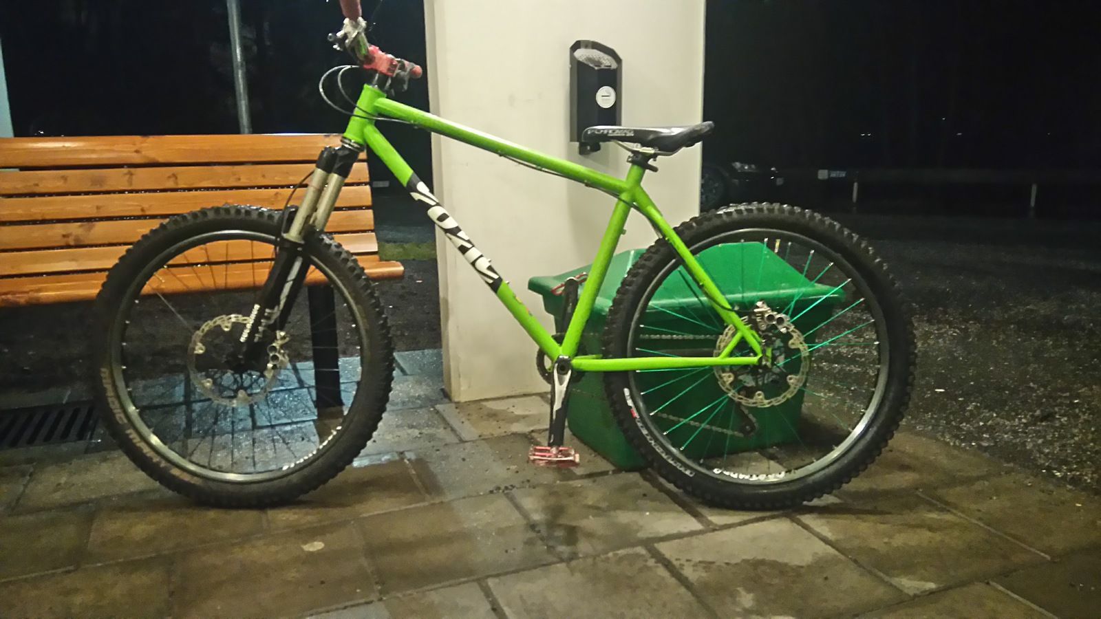

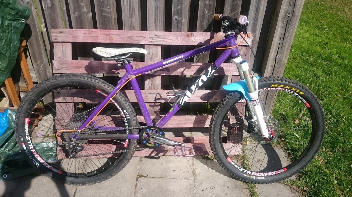

Har var det länge sedan det hände något!
Har kommit lite andra projekt och skoluppgifter emellan, men nu har i alla fall äntligen den största pusselbiten i version 2 landat, en Commencal Meta AM, varit lite strul fram och tillbaka och saknar fortfarande några andra saker som beställdes i samma veva som ramen men nu är i alla fall den här!
Trevlig helg på er!
[Byggtråd] SupersneakHT, Det gick över styr.. NU: Commencal HT
Snickrat lit idag =)
Saknar lite småpryttlar och måste skaffa en sadelstolpe och sadel, men imorgon kommer csn =)
Saknade en skruv till vevpartiet, som tur är löser ebay det mesta så nu sitter en flashig aluskruv där
Kolfiber är cool så lite distanser i det fick det bli!
