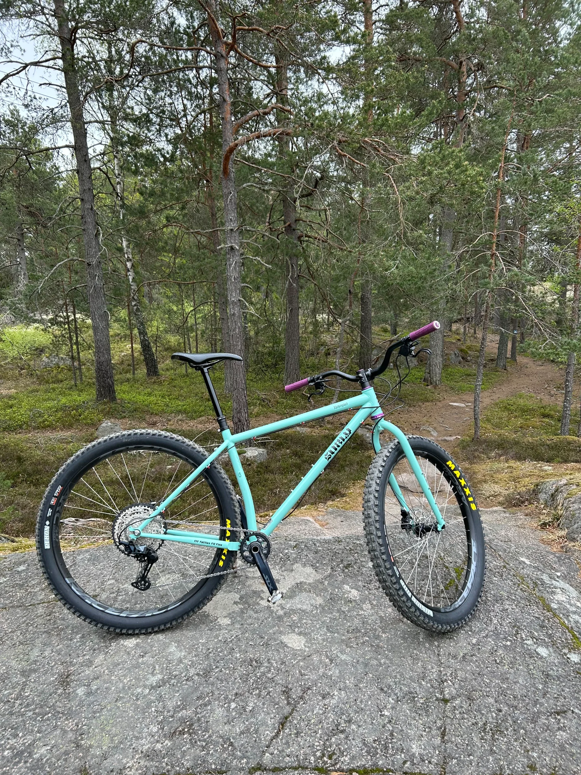

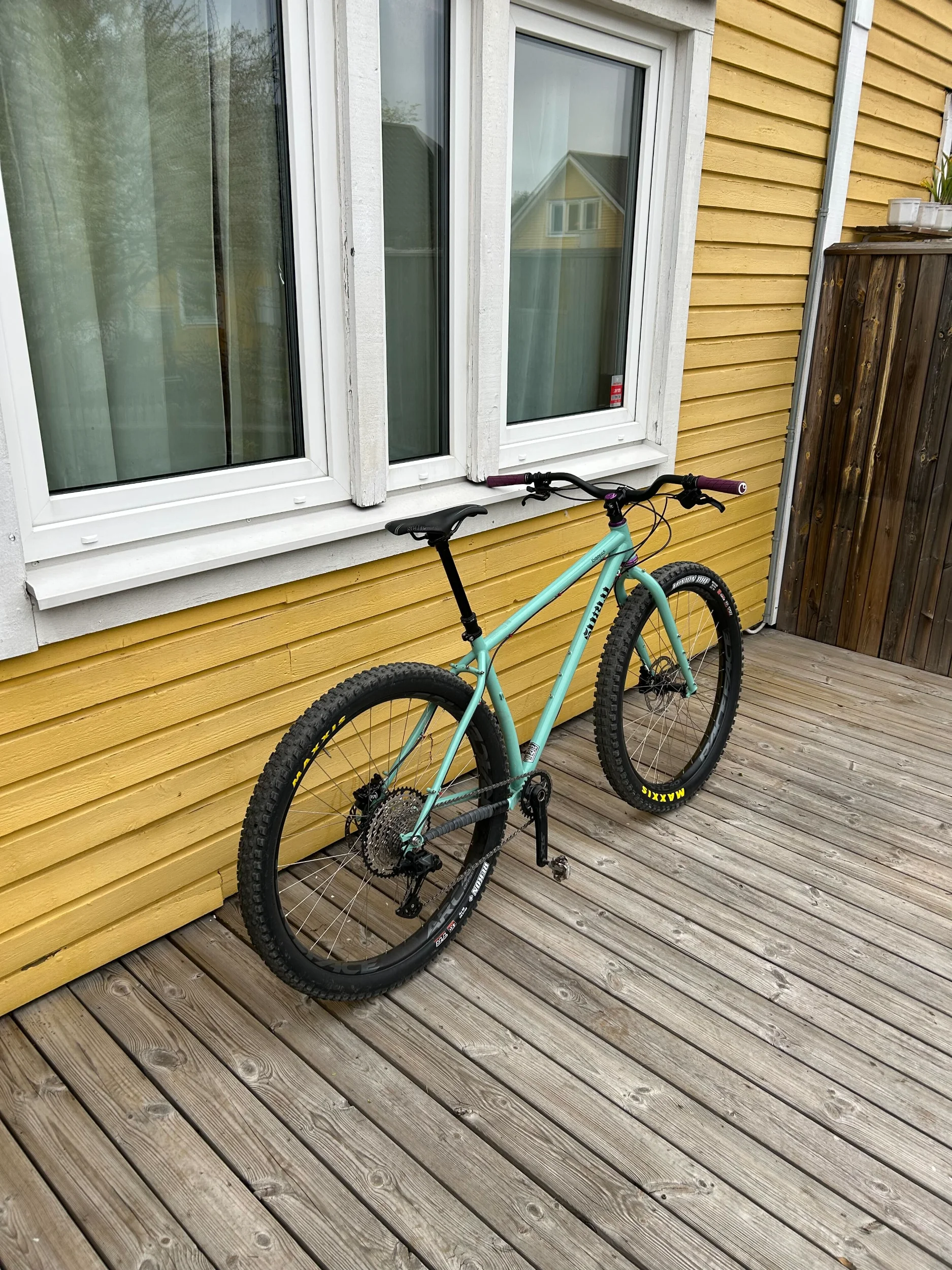

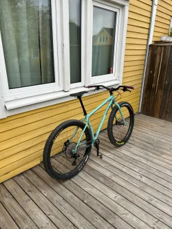

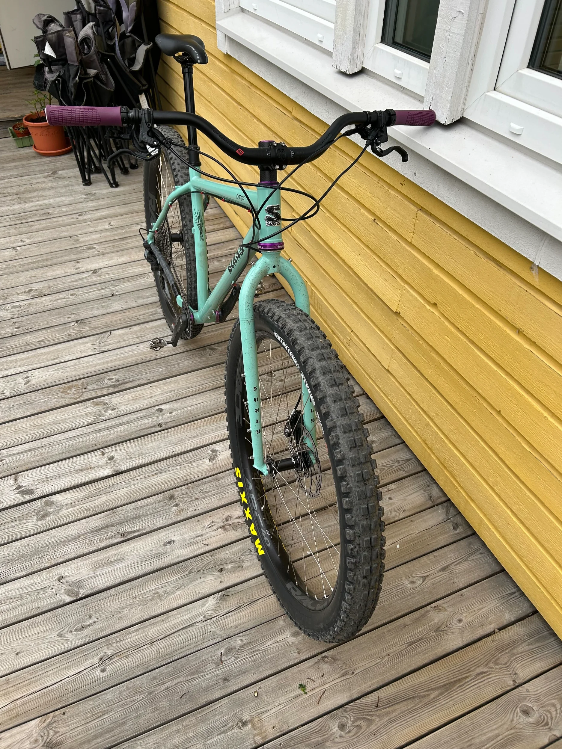

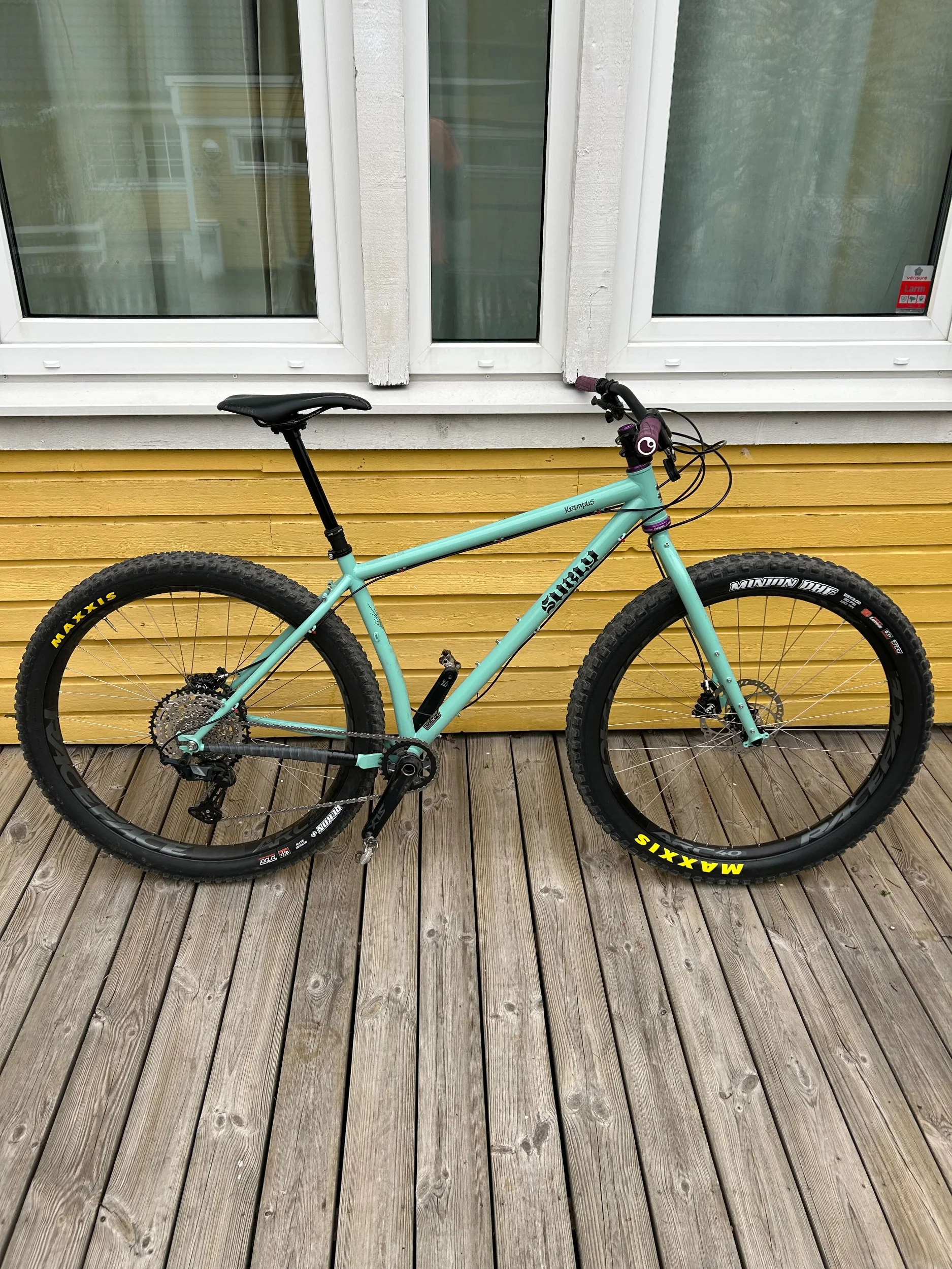

Dags för en uppdatering. Det har tagit en stund, men nu är har det faktiskt blivit en cykel och premiärturen är avklarad. Hjulen imploderade inte, växlarna funkade som en dröm, hisspinnen hissade och bromsarna bromsade.
En riktigt blast from the past att cykla helstelt i skogen igen. Har inte gjort det på säkert 30 år. En mycket happy camper!
(Den uppmärksamme ser att på skogsbilden saknas kedjestagsskydd. Jag var så ivrig att komma ut! På övriga bilder är där en halv innerslang lindad som sig bör.)
