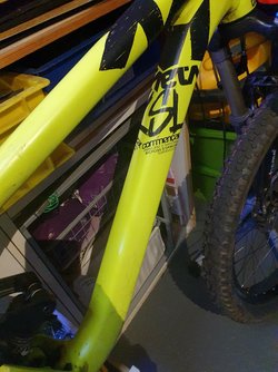

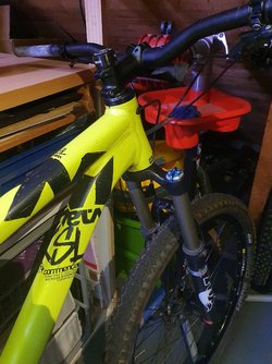

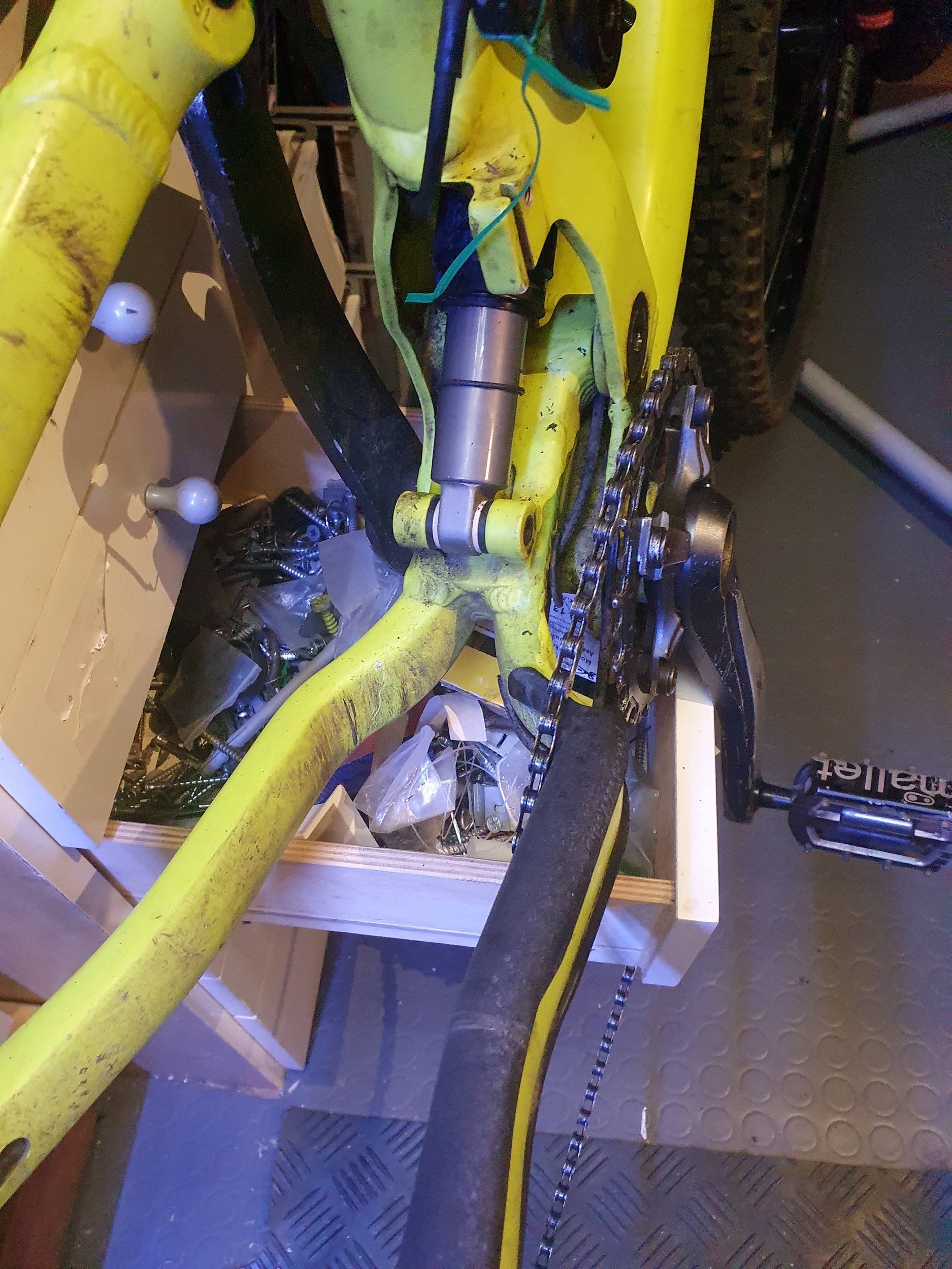

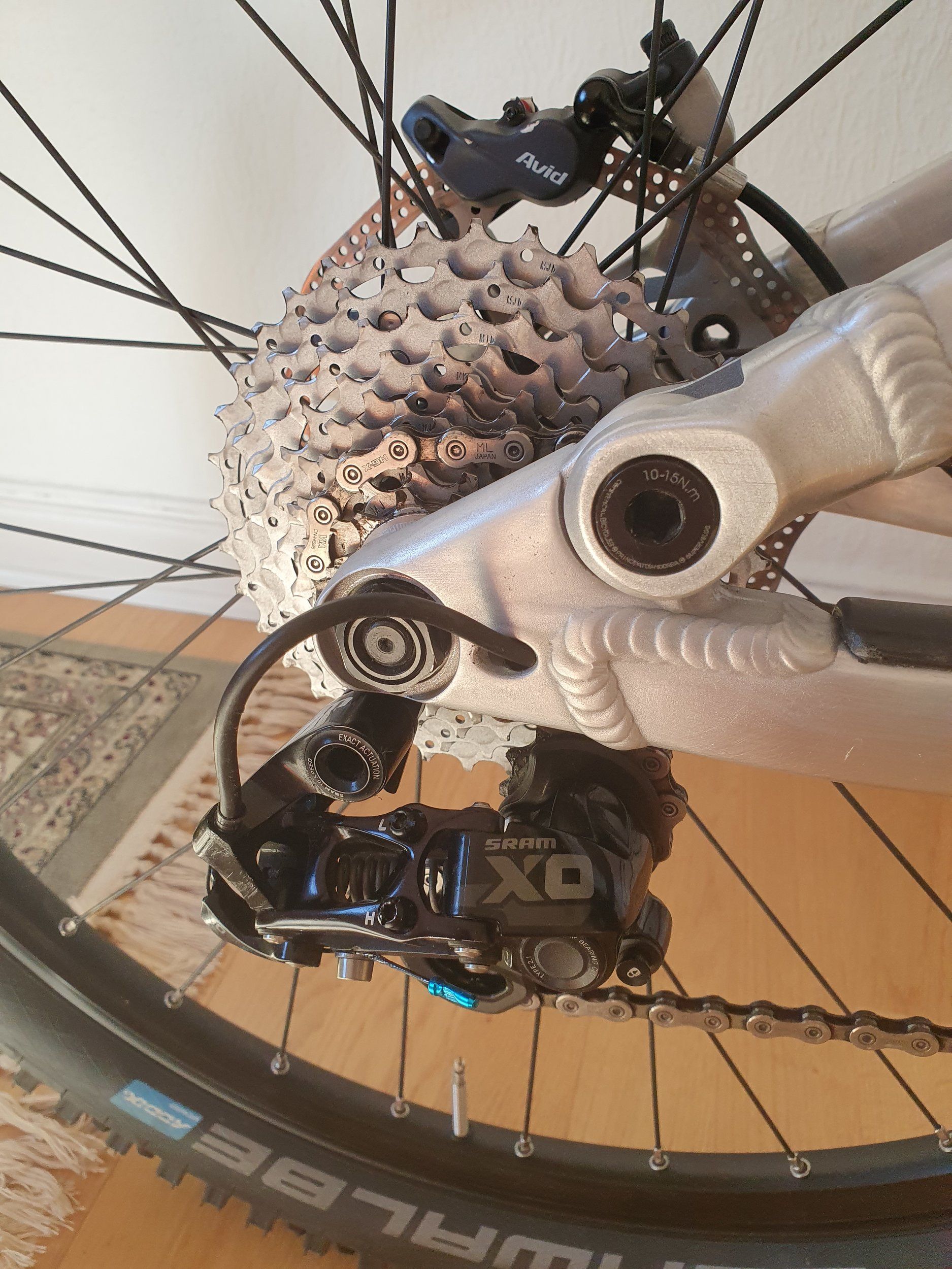

Jaha. Då har jag dragit igång ett nytt litet projekt här hemma på vinden.
Som vanligt så var det tillfället som gjorde att det blev just nu, och just följande...
Jag hittade en relativt billig FS på annons som jag såg potential i. Att med mindre ekonomiska medel göra stor skillnad. Det skulle dock kräva en del tid, men det är bara bra för en rastlös själ som mig.
Hojen är en Välanvänd Commencal meta sl från 2013.
Här är orginalspecen.
https://www.vitalmtb.com/product/guide/Bikes,3/Commencal/Meta-SL1,10648
Jag tror det är en medium.
Den kändes ganska tight. Inga glapp eller liknande. Och den förra ägaren verkar ha skött om den bra rent mekaniskt.
Den kom med 1x10 xo drivlina, hopenav, Elixir-bromsar och en Reverb dropper.
Helt ok grejer att utgå ifrån.
Tanken är att strippa ner den totalt, gå igenom alla lager, smörja, byta och fixa det som behövs.

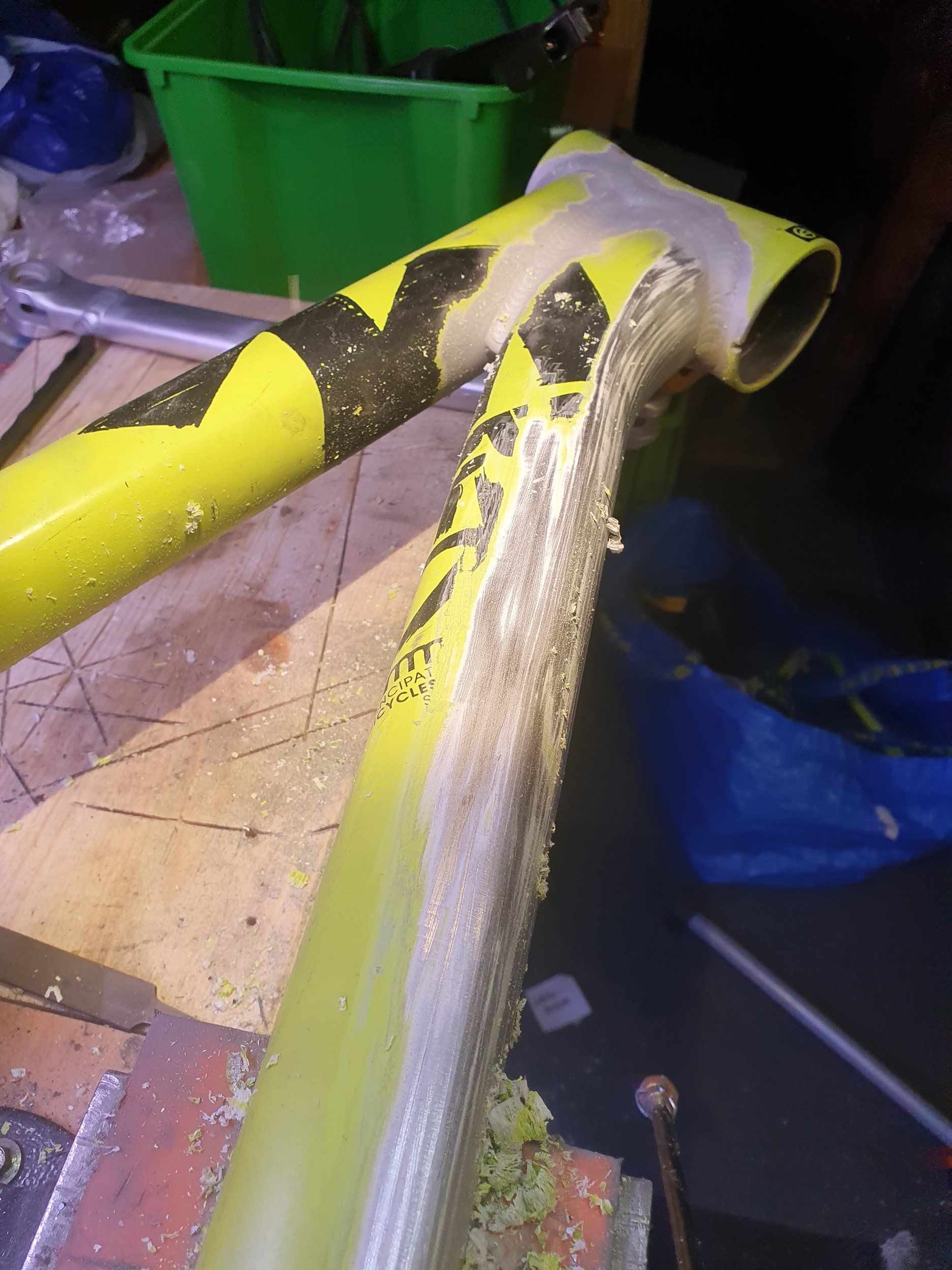

Kul projekt! Blir nog bra det där! Raw är ju helrätt. En del kör rikligt med färgborttagning, lindar därefter gladpack runt alltihopa och väntar över natten, så är färgen lättare att få av därefter.
Själv körde jag kniv, skrapa, sandpapper och till slut vinkelslip med stålborste och det var ett helsike, men tror ovan nämnda metod, att inte låta färgborttagningen dunsta bort, är en hit.
Sen går du över ramen med scotchbrite eller om du orkar så högglanspolera, därefter tvättar du av den med en trasa och lite sprit så man slipper bli svart om händerna när man tar på den. Ingen klarlack. Kommer bli galet snyggt och en bra och lättskött yta som inte får fula stenskott.

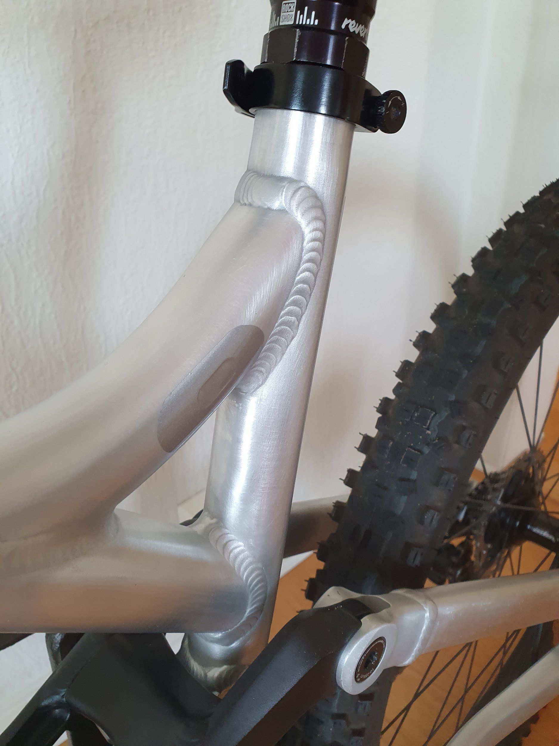

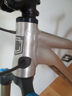

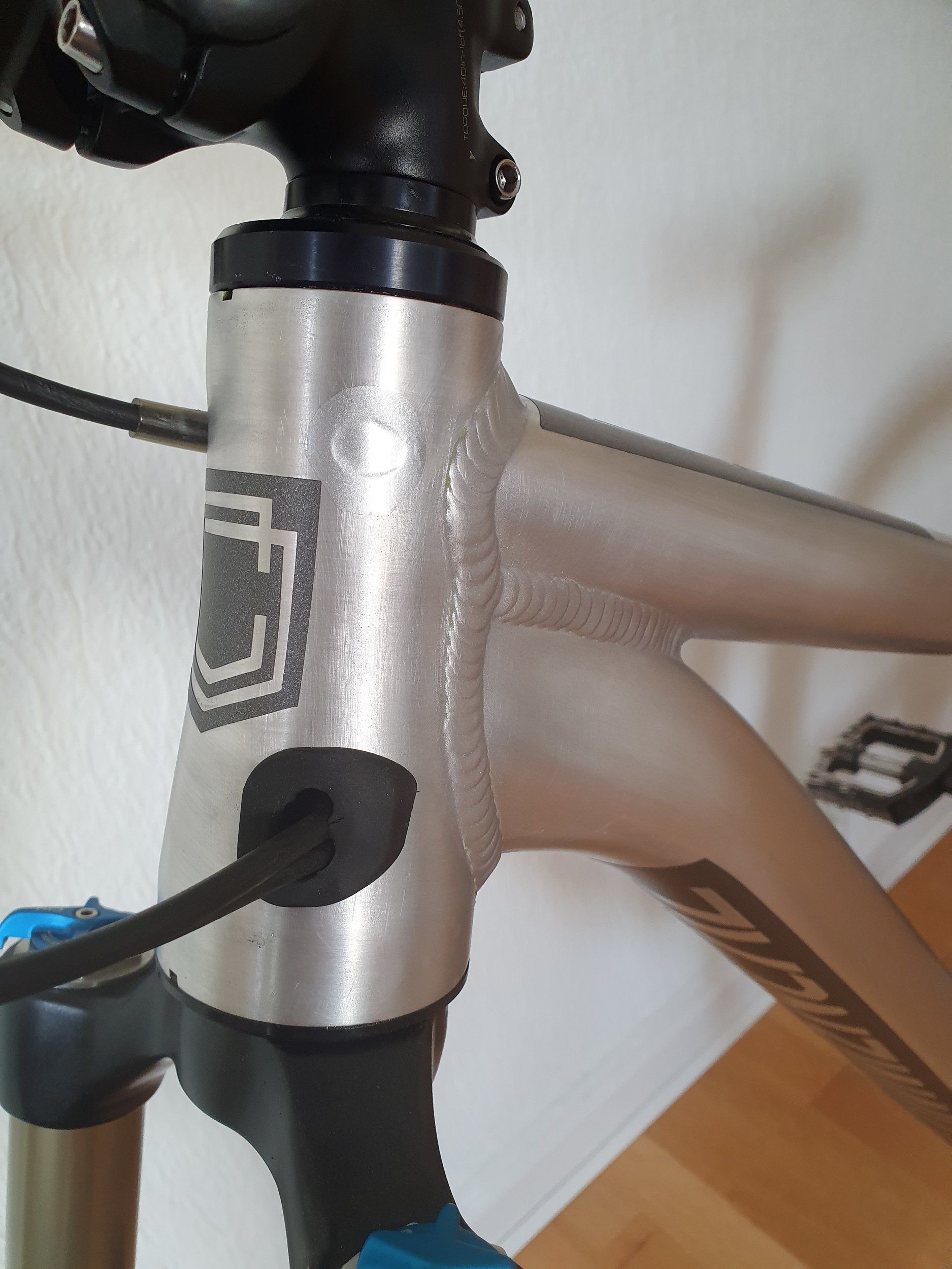

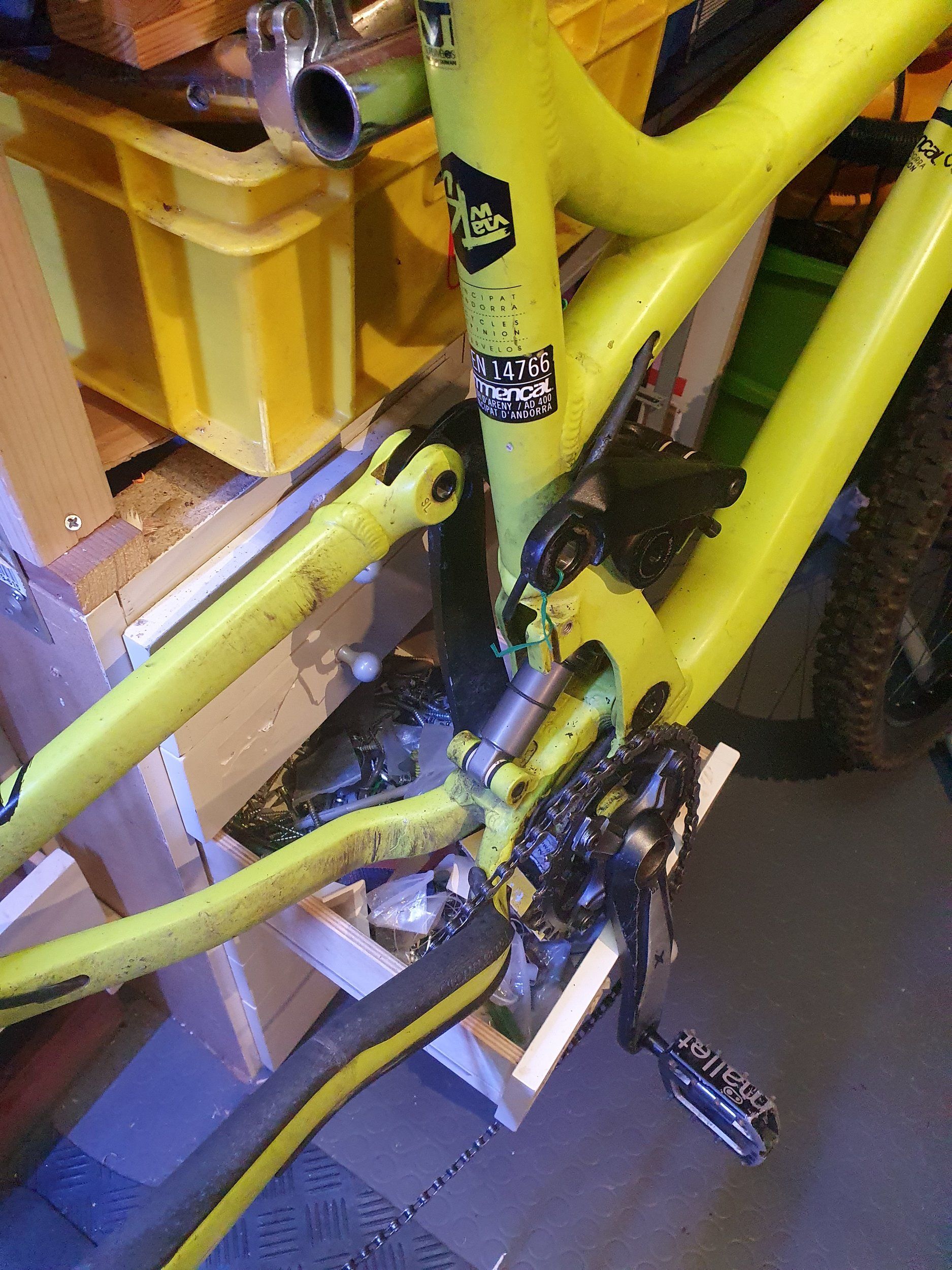

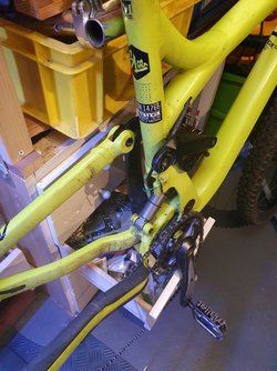

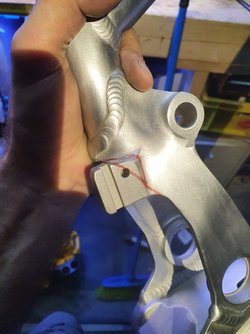

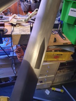

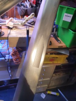

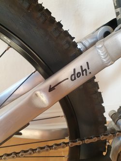

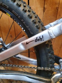

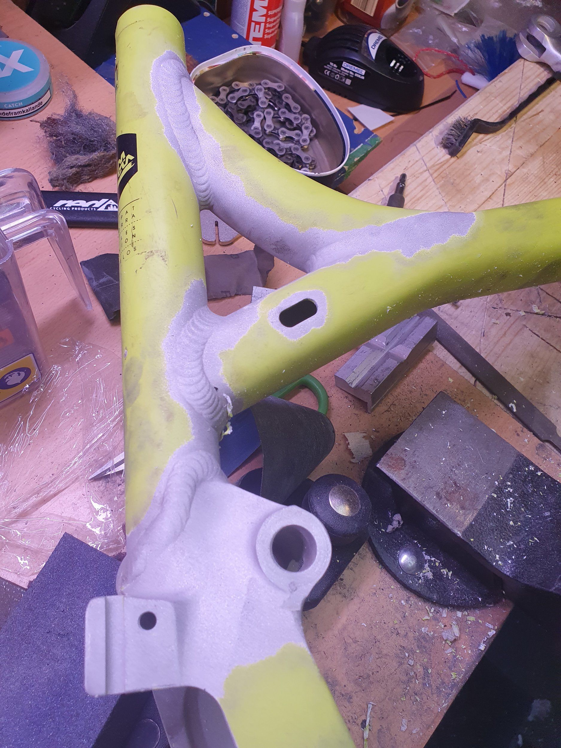

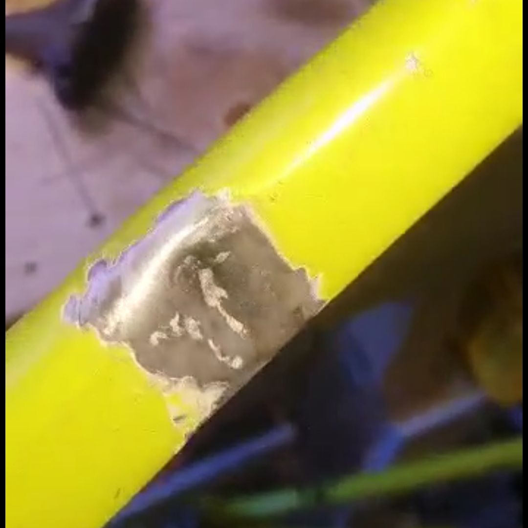

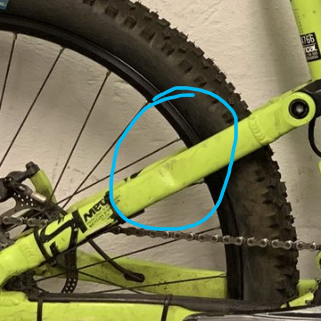

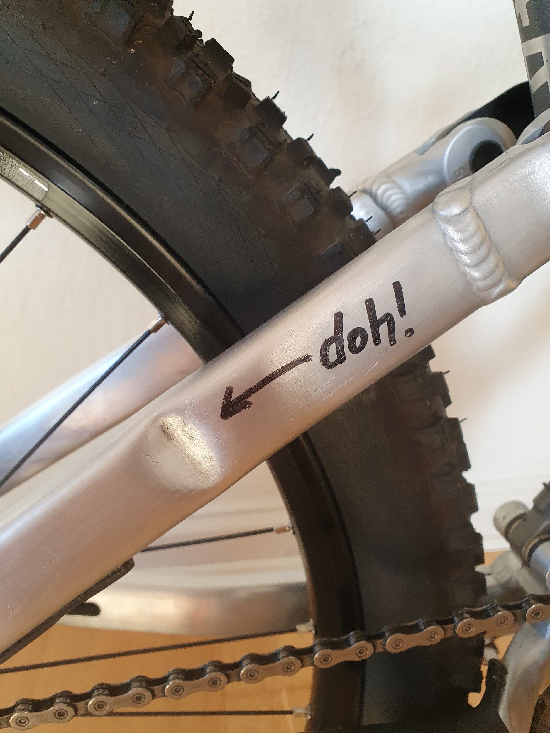

Jag har varit lite valet och kvalet hur jag ska göra med en ding (säger man så?) som finns på baksvingen.
Den har enligt den förra ägaren funnits där under många år, och inte visat på någon svaghet eller problem. Efter vad jag förstod så har den ändå gått ganska hårt både här hemma och i bikeparks, och han som hade den var ändå fullvuxen och 75kg +.
Så, rent funktionsmässigt så är det kanske klokast att låta den vara bara. Det finns ju ett antal olika sätt att ta hand om den, men många av dem finns ju risken att det blir sämre.
Utseendemässigt så skulle man kunna spackla igen den och sedan lacka över. Men jag vill ju dels ha ramen aluren, och jag vill gärna att den som köper den ska kunna inspektera bucklan på ett vettigt sätt.
Jag har nog bestämt mig för att bara låta den vara.
Hur hade ni gjort?

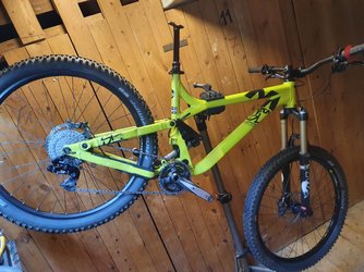

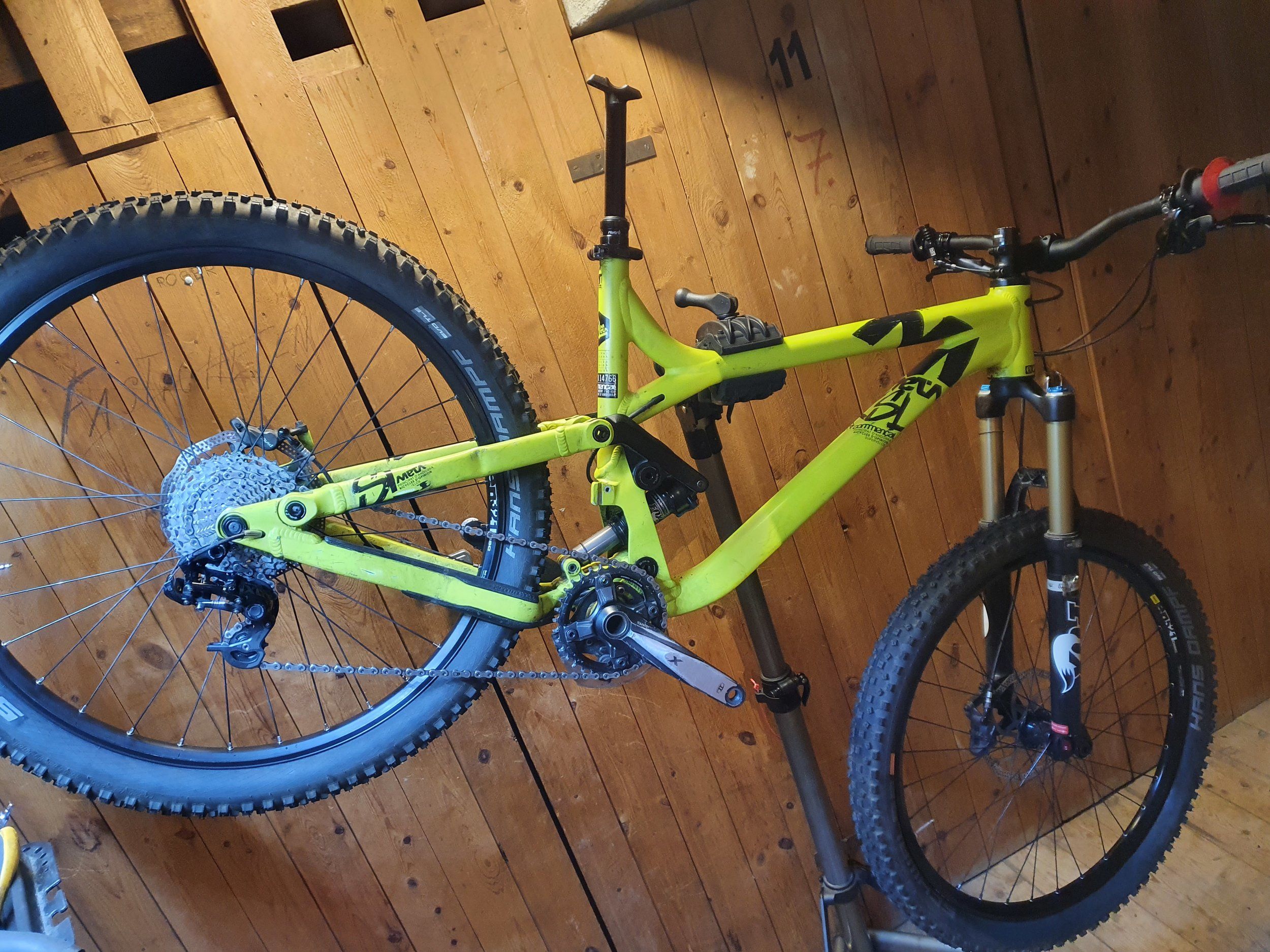

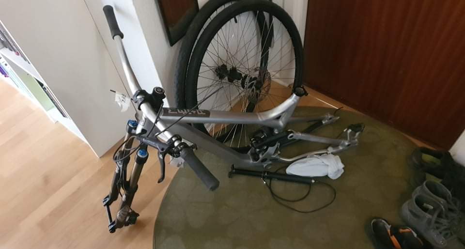

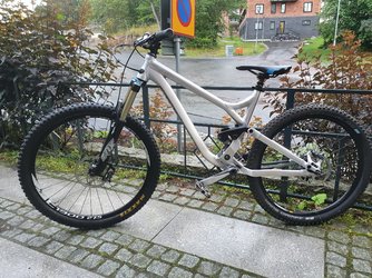

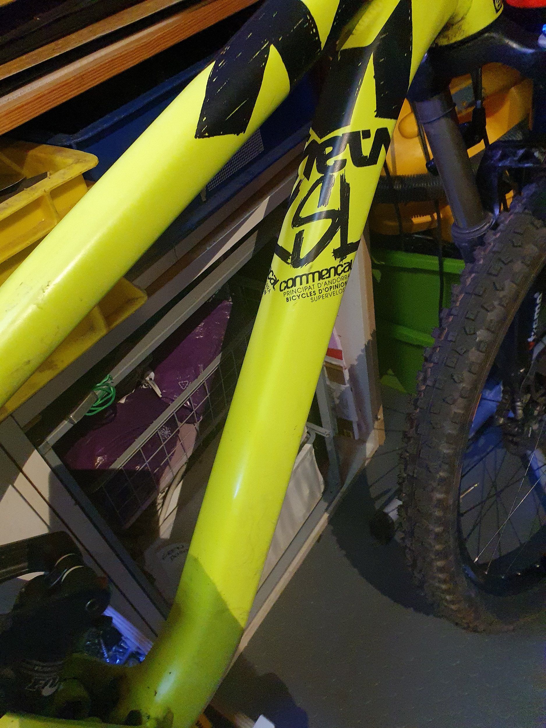

Här kommer någre fler bilder på hojen innan jag rev ner den i molekyler...

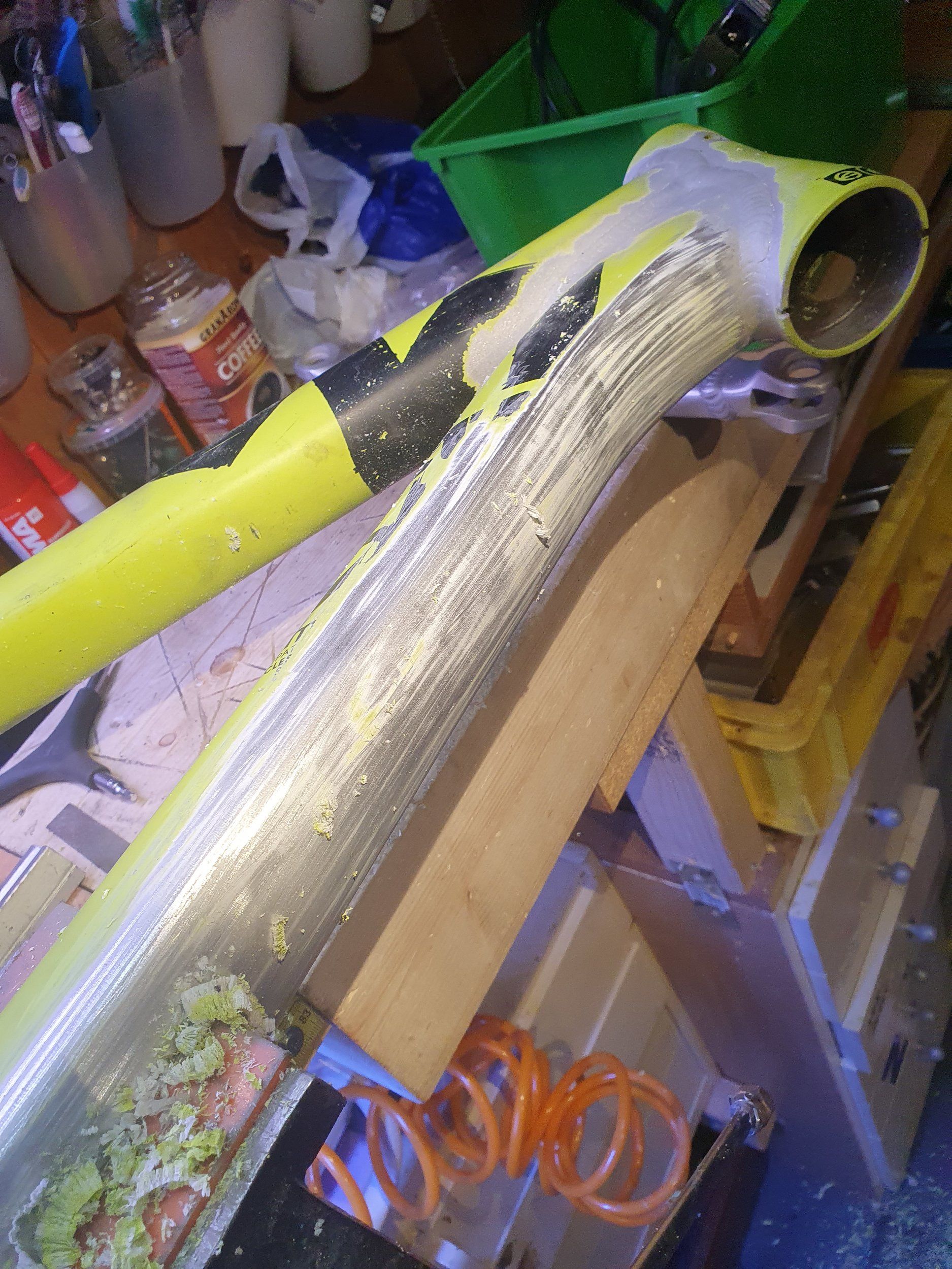

Jag har redan kommit en bit på vägen. Så... Ja, du får se hur jag gjorde denna gången.

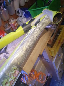

Jag kan säga att jag testade lite olika färgborttagningsmedel, men inget bet så bra på denna lacken. Det är lite olika från hoj till hoj. Men på denna funkade det inte.

Jag hade antingen borrat på baksidan, knackat ut bucklan och sedan svetsat igen hålet, eller kanske bara lagt en sträng rätt ner i bulan och slipat rent efteråt. Men jag gillar inte att se bulor och ständigt påminnas om dess existens. ?
Eller så låter du det vara. Kanske något att sätta en klibba över?
Byggtråd! Totalrenovering & modernisering av gammal FS!
Låt bucklan va, känns som att vad man än gör riskerar man att man göra saken värre. Jag cyklade i många år med liknande buckla på min Spark, och det blev varken bättre eller sämre med åren.
Jag tror att bucklan är för grov för att kunna slå ut den och få ett bra resultat. Det går säkert att få ut den en del om man borrar från baksidan. Men det är för mycket bök, och inte värt det om man ändå inte kan få ut den helt känner jag.
Här är en filmsnutt som kanske visar lite bättre...
Jag behåller den som den är tror jag.

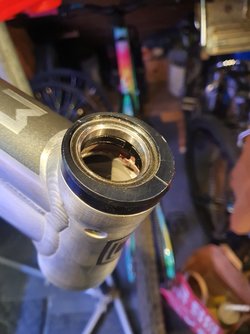

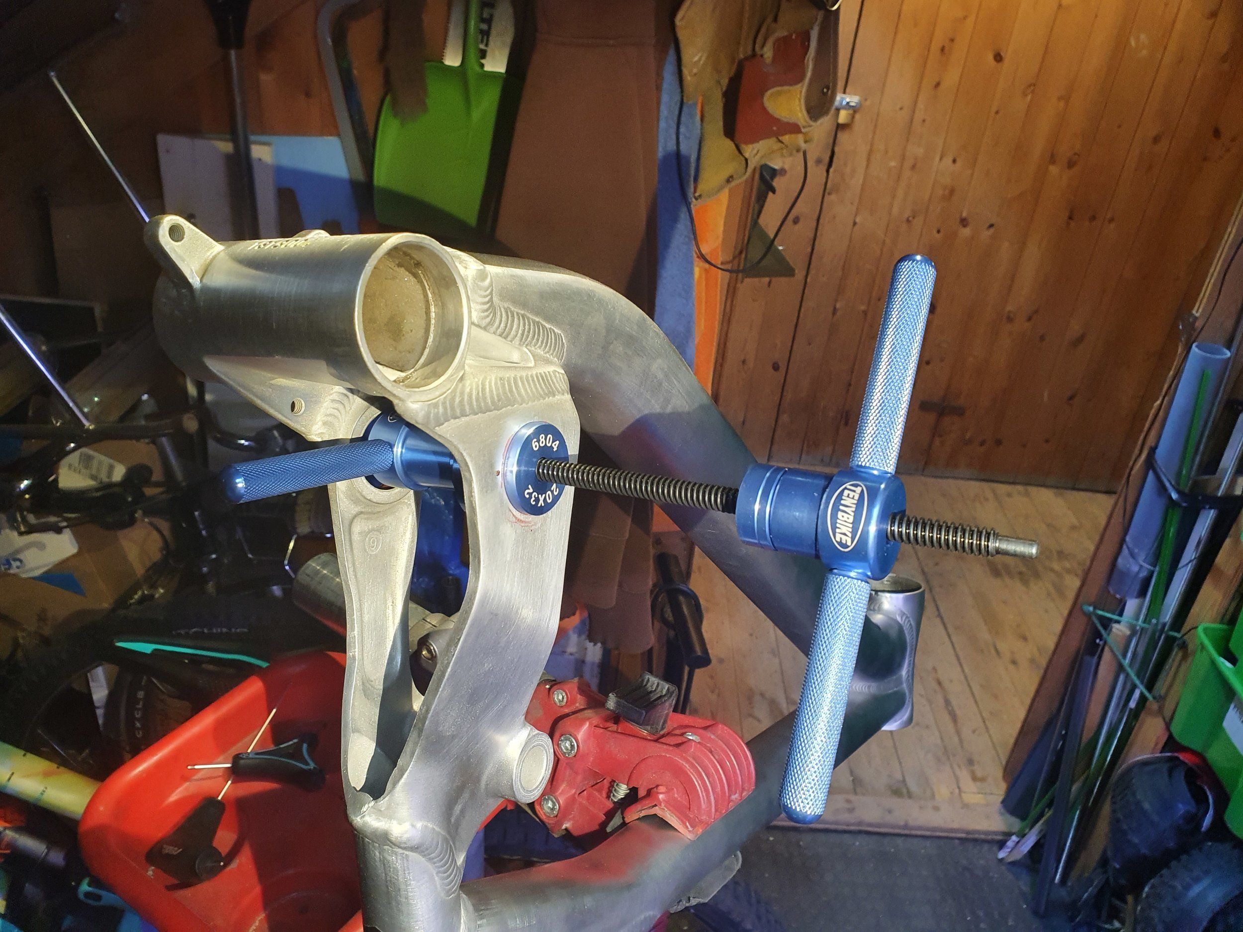

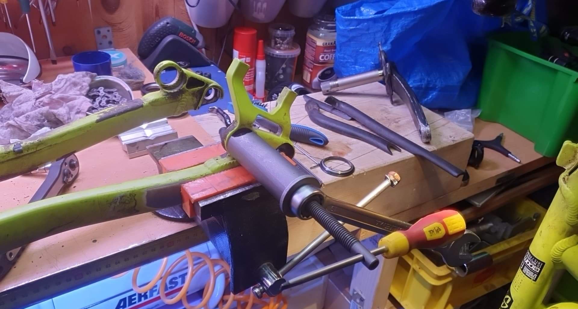

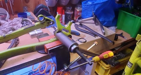

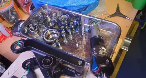

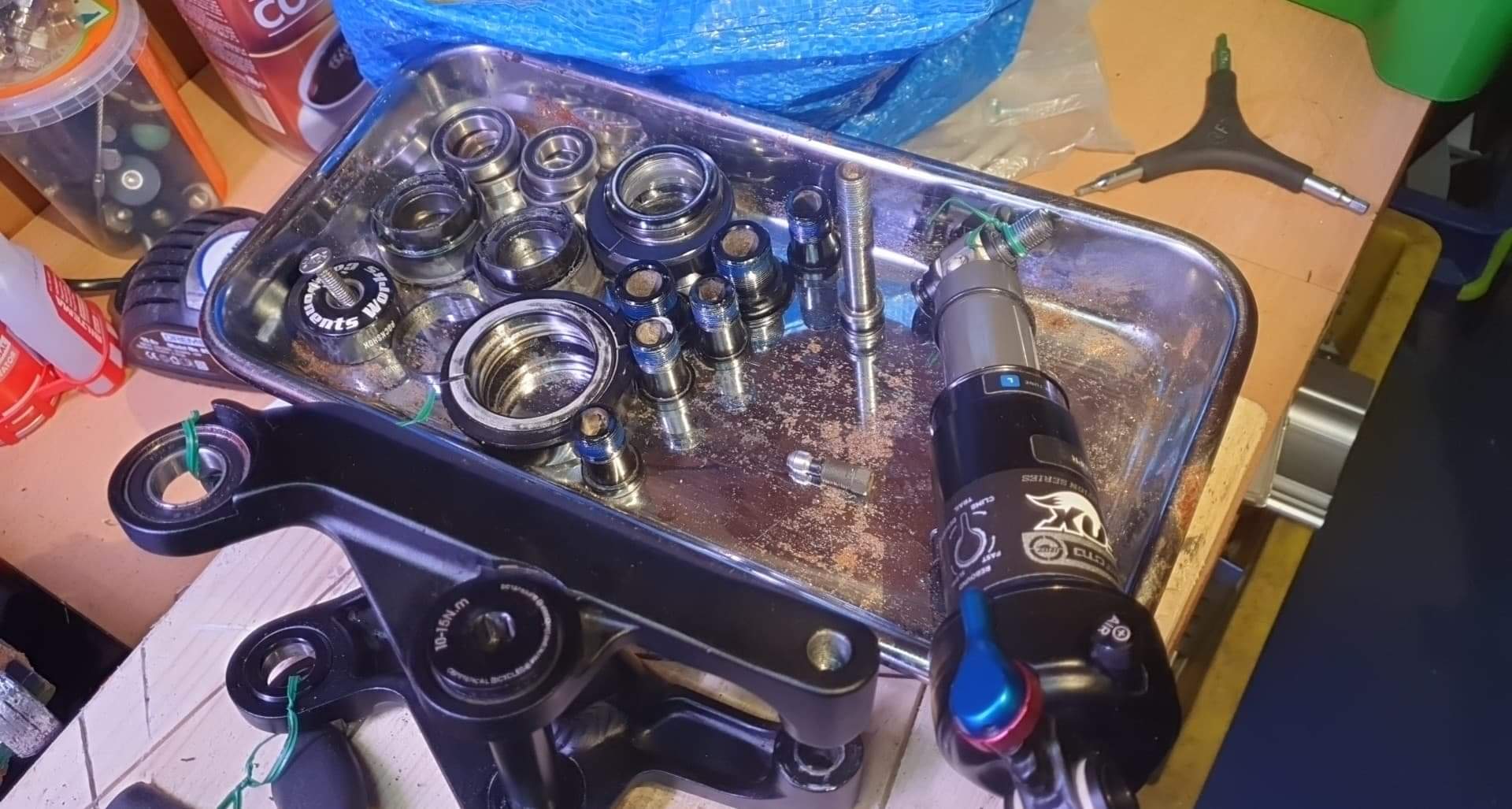

Så,
Alla lager utdragna.
Använde mig av detta kittet, kinaskräp från Ebay, men funkar ändå bra för hobbyisten:
Förvånandsvärt fräscha lager måste jag säga. Byter de två nedre pivot-lagren. Resten klarar sig fint ett tag till.
Tog bort dammskydden, Körde dem i ultraljudstvätt med avfettning. Sen blåste rent dem med tryckluft och sist tryckte på med rejält med fett!.
Nästan som nya! =)

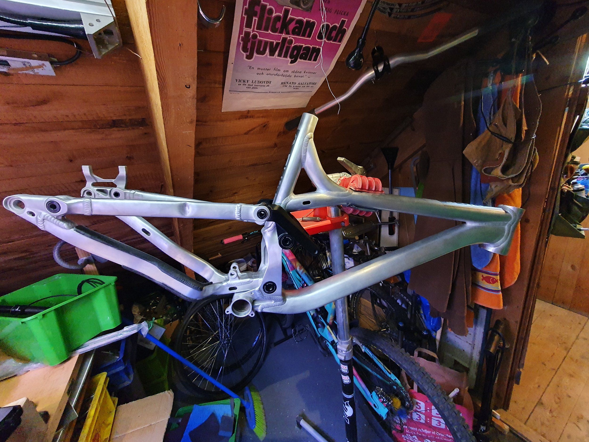

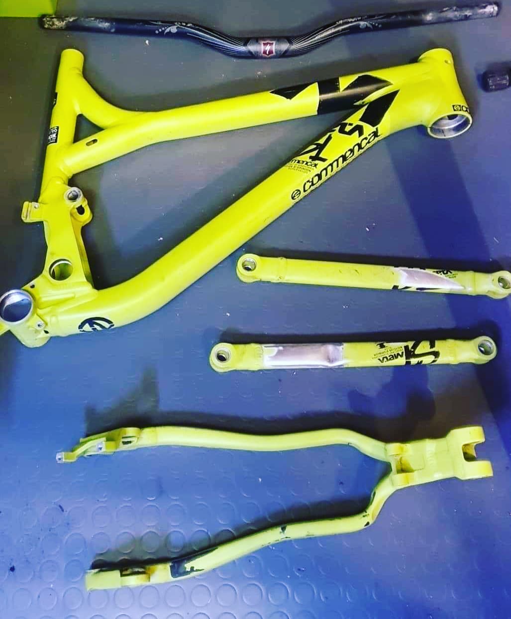

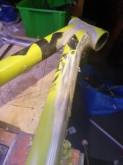

Då är ramen tvättad och rensad, och redo för att slipas/skrapas etc.
Jag har testat med färgborttagningsmedel, men lacken på denna är för bra. Det hände nästan inget efter en vecka med kladdet och gladpack i rumtemp. Får bli mekanisk borttagning istället!
Har en polare vars pappa har ett blästerskåp. Tänker att jag kan låna den å köra på de ställen som är jobbiga att komma åt. Annars är det enligt min erfarenhet enklast att skrapa med kniv där man kommer åt, och slipa på mindre ytor. Sist får man gå över med sanpapper för hand, och schotchbrite-trasa.

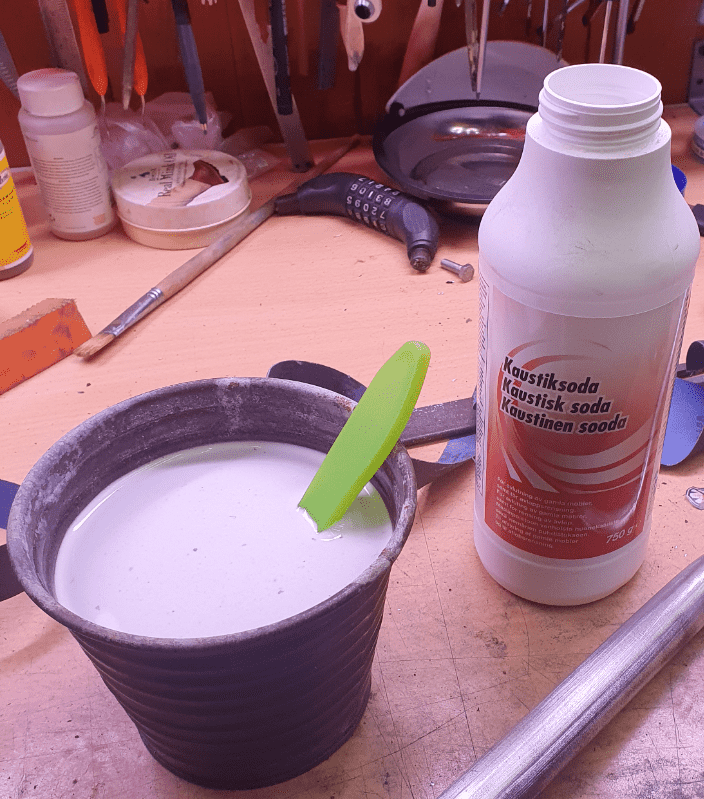

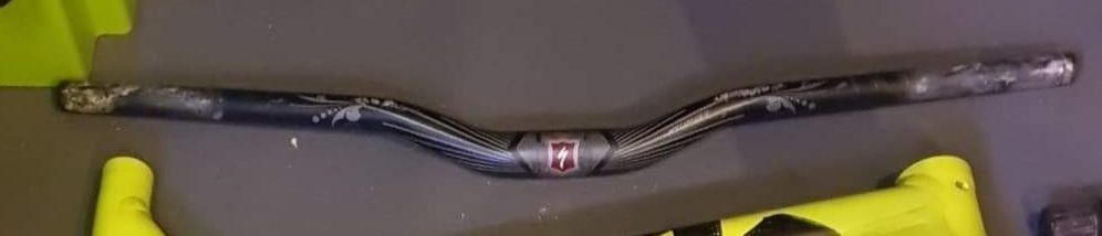

Avanodisering av styret.
Styret som satt på är helt ok, bra rise och bredd. Men det är helt förjävligt skrapat. Så jag tänkte att man kanske skulle ge sig på att göra det alurent också. Kan nog bli nice tillsammans med ramen.
Jag har tidigare använt Kaustiksoda och vatten för att avanodisera aluminium. Hittils såhar det bara varit mindre saker som skruvar och annat småplock.
Blandade till mest på en höft. Kanske en halvliter vatten och en halv deciliter Kaustiksoda i en bytta. Rör om tills det löser sig.
Sen jag hade en bit avloppsrör i plast ståendes som jag pluggade i botten och använde som behållare. Ganska smidigt då man slipper blanda så mycket avlösningen som det blir i en hink etc.
Röret var inte långt nog att kunna köra hela styret i. Så jag fick ta en halva i taget.
Jag har tidigare känt lite frän lukt när jag gjort detta, men det har ju inte varit så farligt då det bara varit små saker. Men nu... jävlar vad det osade, stack i näsan och lite i ögonen... hehe. antar att mitt 4m2 vindsförråd inte klassas som välventilerat. Tips för fortsatt trevnad;, Ska man leka kemist så gör man det utomhus!
Men, det blev rätt schysst eller?
Lite av reporna syns fortfarande. Jag körde över dem med ett finare sandpapper. Det blev bättre, men inte helt bra. Duger det eller ska jag fixa ett nytt styre?

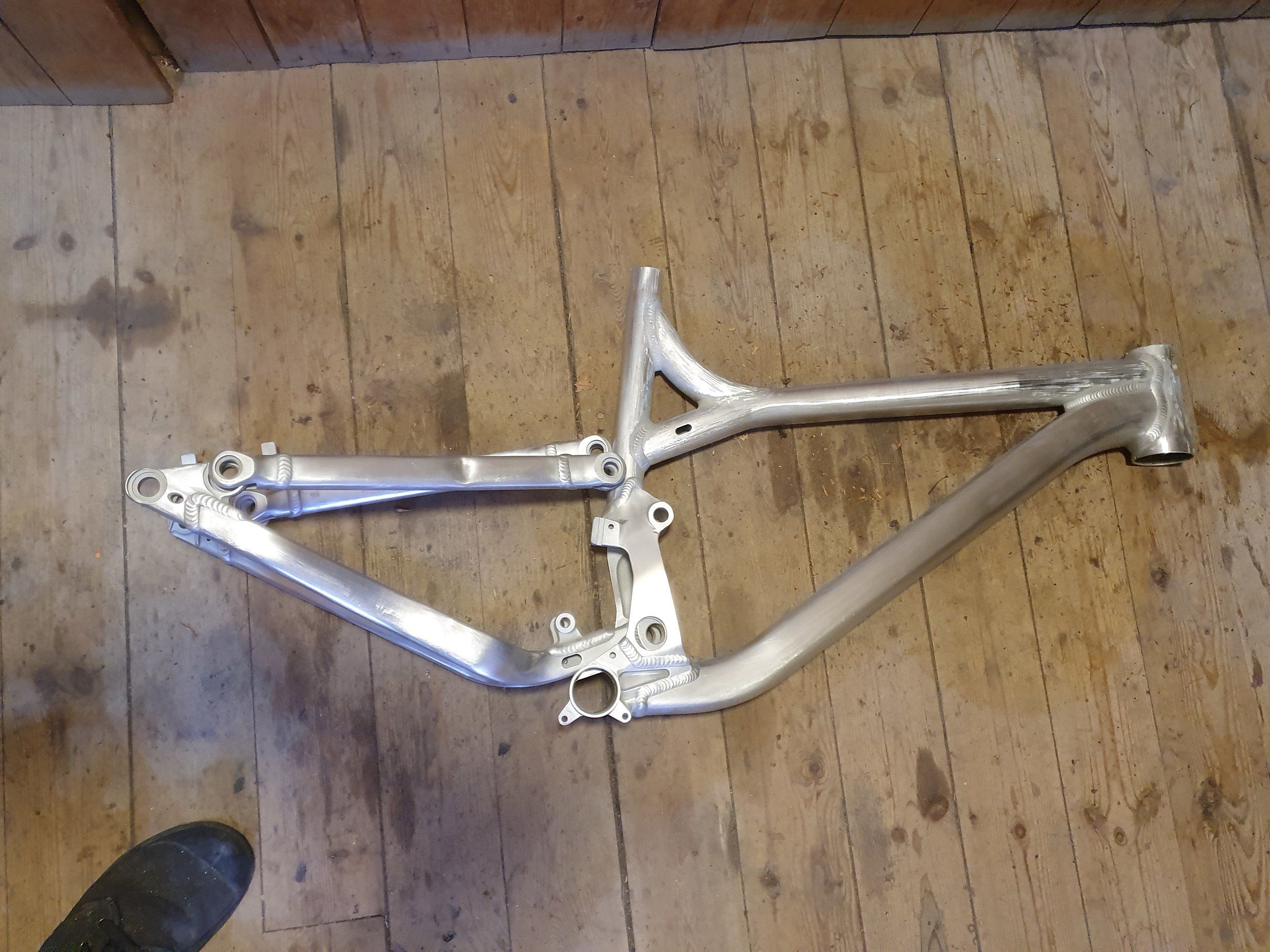

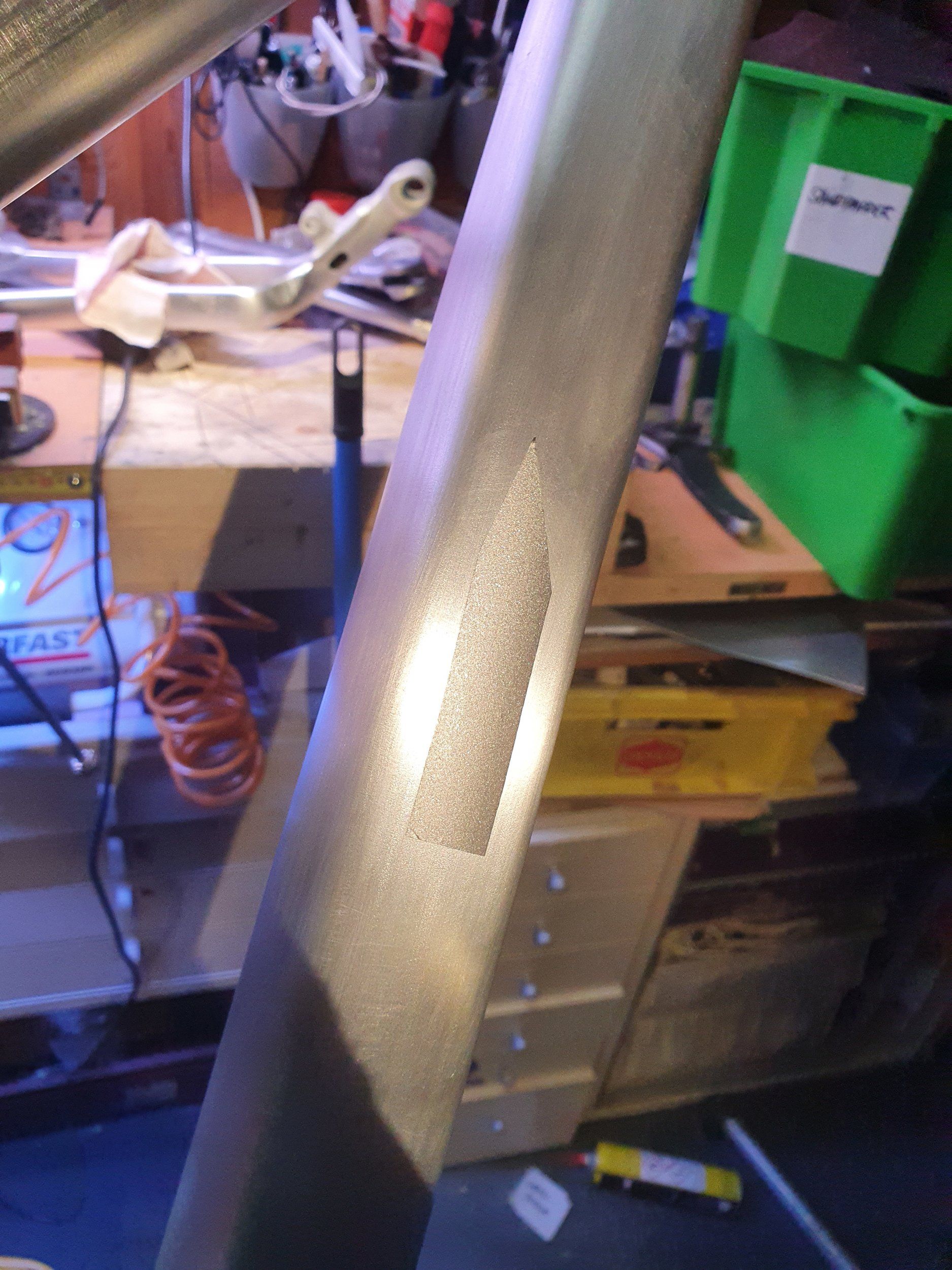

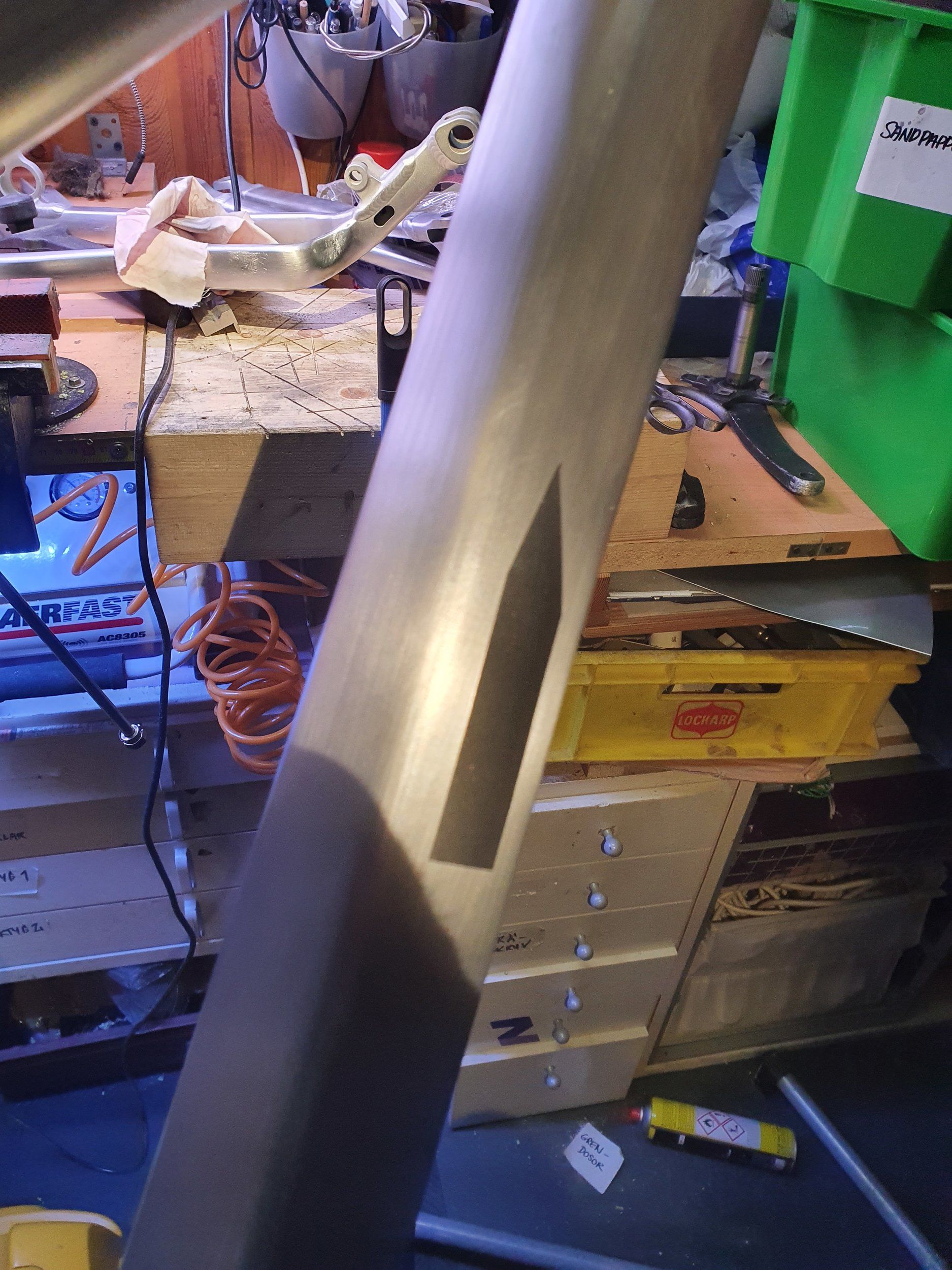

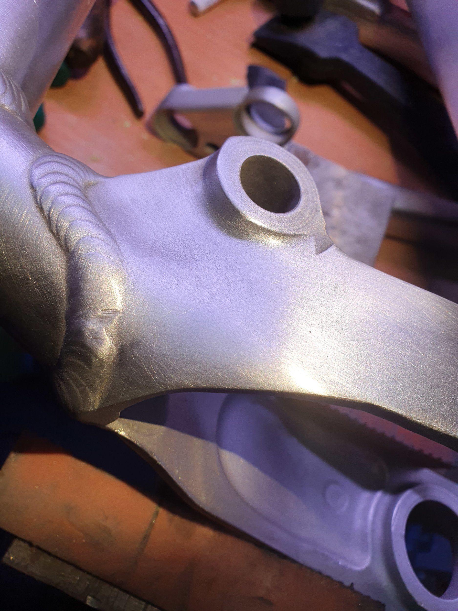

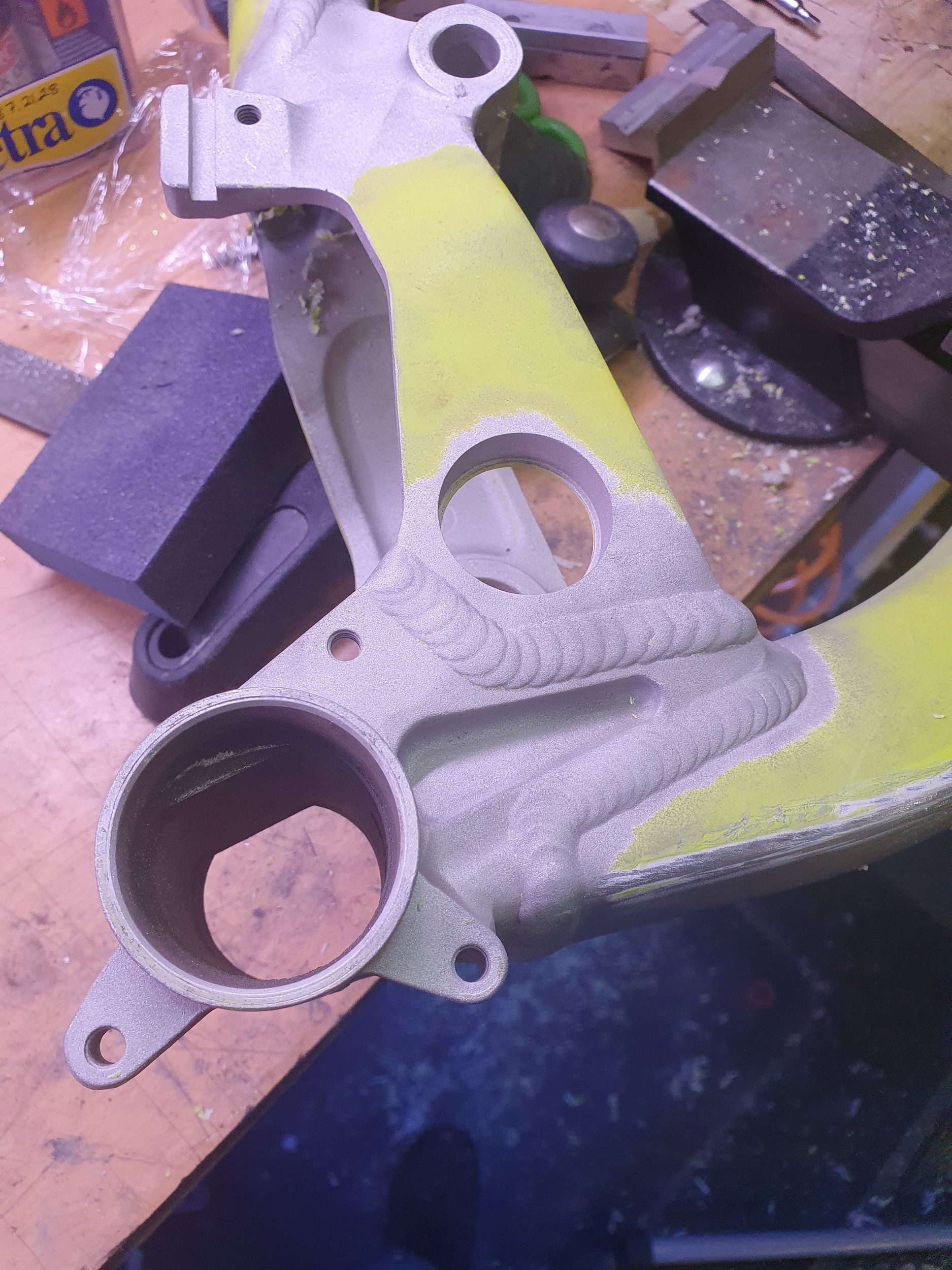

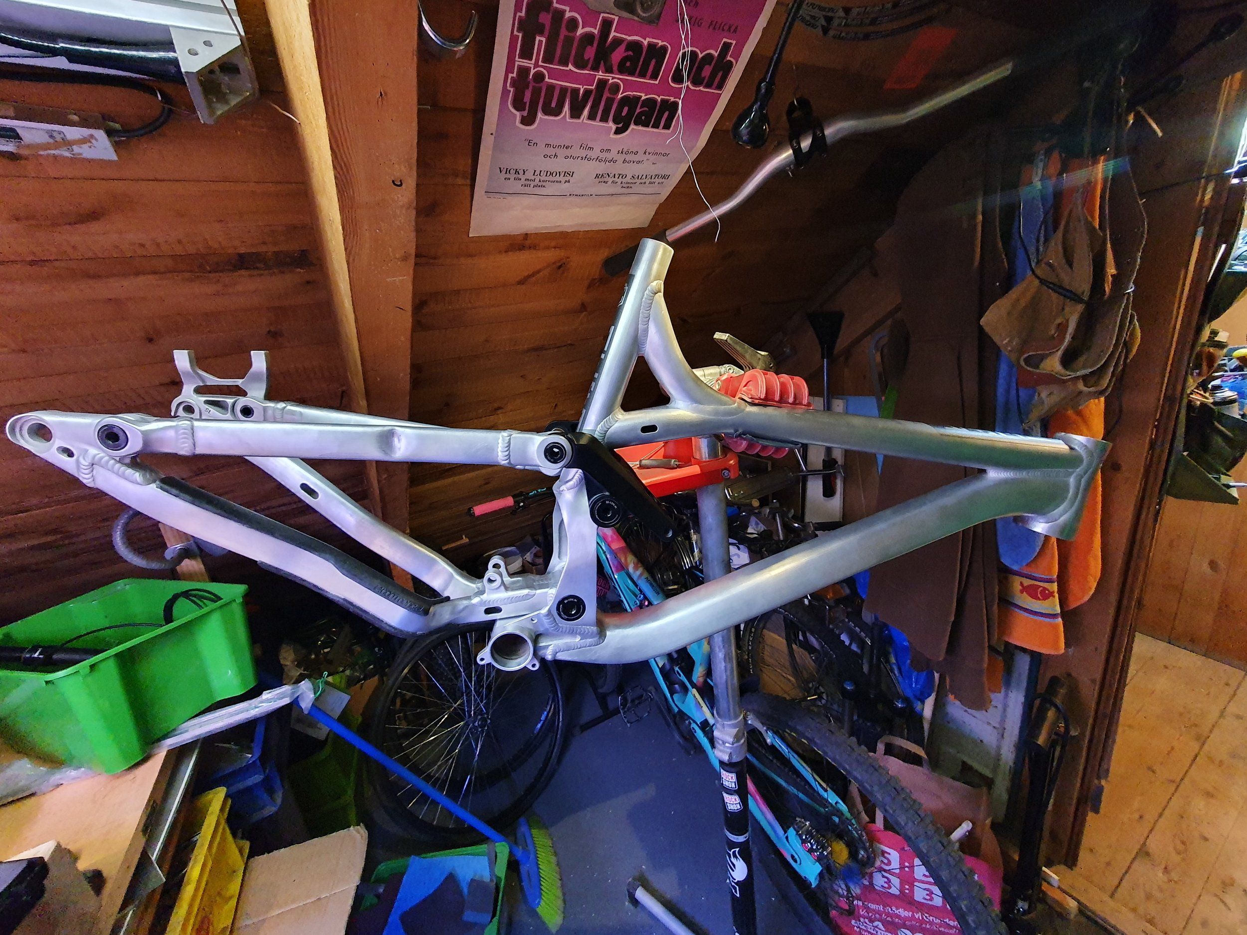

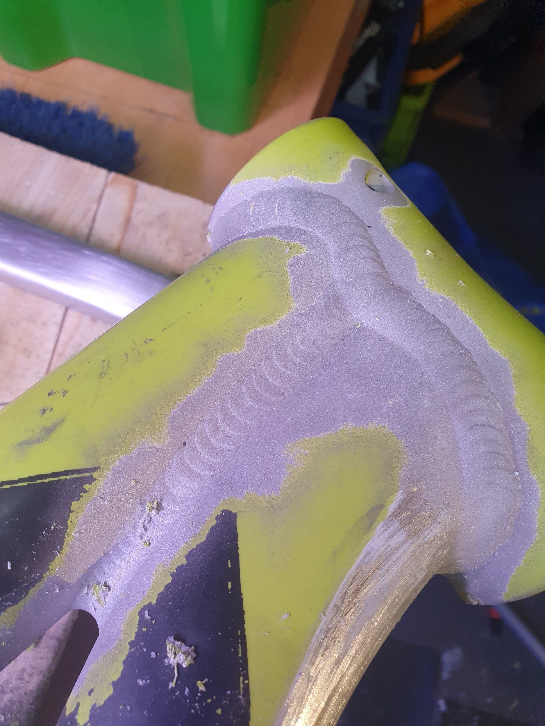

Eftersom färgborttagningsmedlen jag testade hade i stort sett noll effekt på färgen på denna ramen så är det mekanisk borttagning som gäller.
Och eftersom denna ramen har en hel del ställen som är svårt att komma åt på med sandpapper/kniv så fick det bli blästring!
En polare till migs farsa har ett enkelt blästerskåp som jag fick låna. Då det var lite knappt med tid så körde jag bara alla knutar och de mest krångliga områdena. Resten är ganska enkelt och snabbt gjort att ta för han hemma i lugn och ro.
Resultatet efter blästringen blir så här. Det var väldigt skönt att jag kunde lösa det på detta sättet. Men det kräver ändå att man går över det med sandpapper då ytan blir småknottrig och väldigt matt. Men det är rena baggisen om man jämför med att behöva slipa bort fägen.
Resten av ytorna drar jag över med kniv och skrapar bort det värsta. Fördelen med att köra en ganska rå yta och inte polera den är att den är ganska förlåtande. Skulle det vara så att den skulle poleras så måste man vara mycket mer noggrann så man inte går ner för djupt i aluminiumet. Reporna efter kniven kan vara ett rent helvete att bli av med.
Så, och då var vi detta läget att 90% av jobbet är gjort på 10% av den totala tiden...
Nu återstår finliret! Och det är det som tar tid....

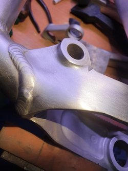

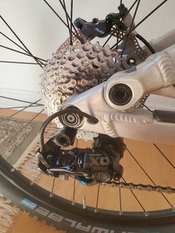

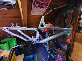

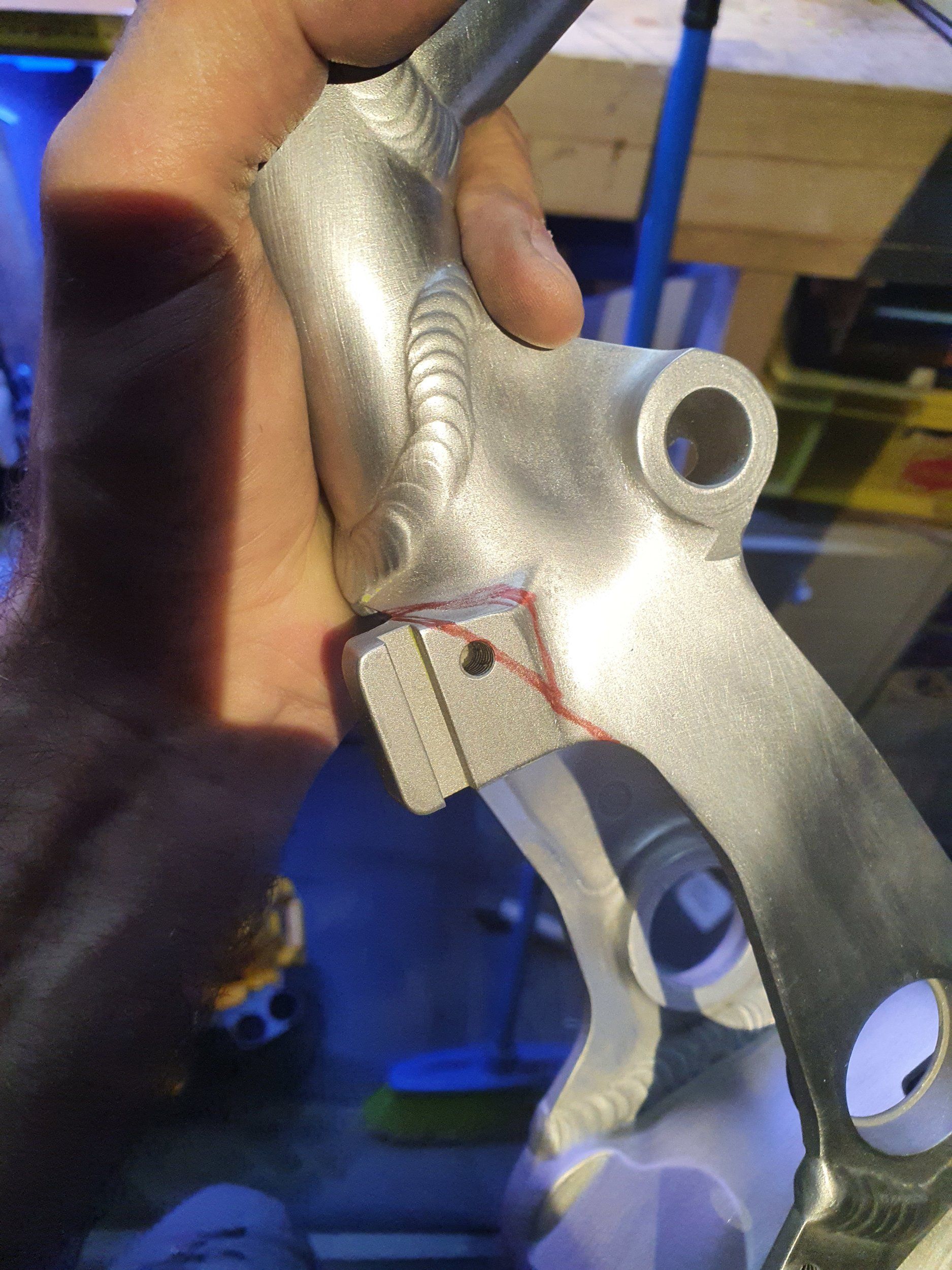

Jag har sågat/slipat av fästet för framväxeln. Det kommer inte att behövas mer....

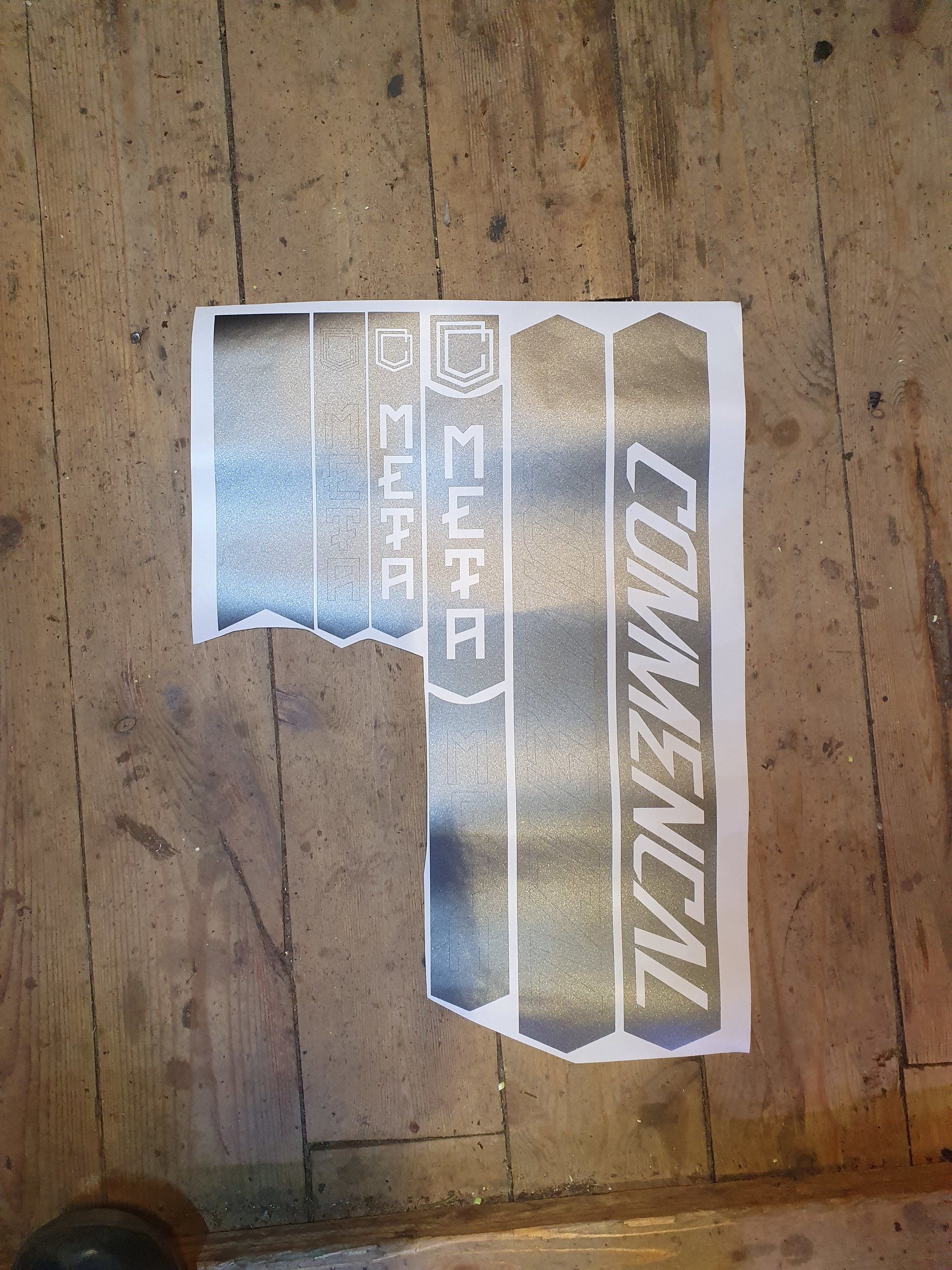

Testade den tänkta vinylen till dekalerna. En grafitgrå metallic.!
Kommer bli asbra tror jag. I vissa vinklar syns den inte alls medans i andra ger ganska stor kontrast mot aluminiumet.

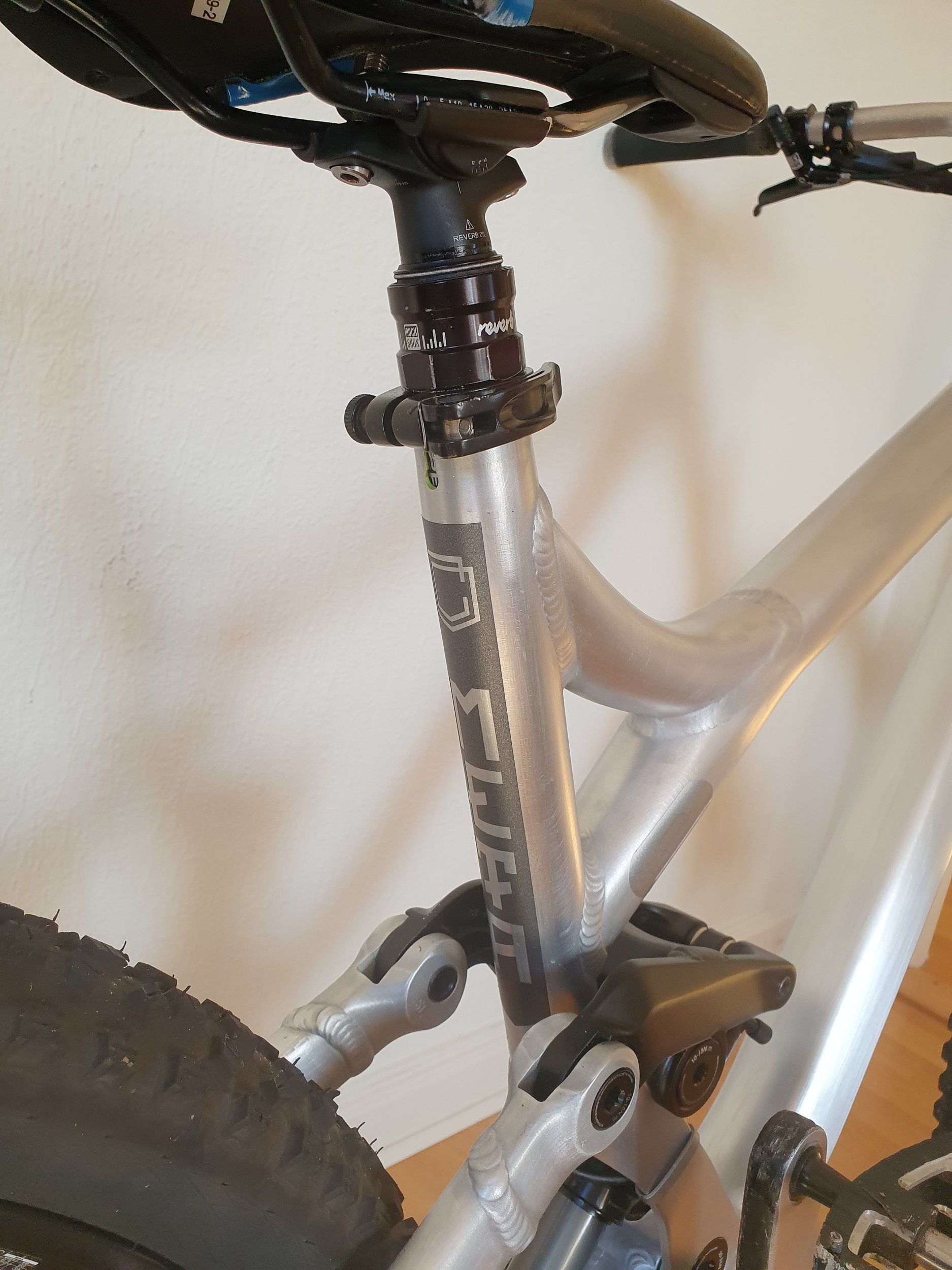

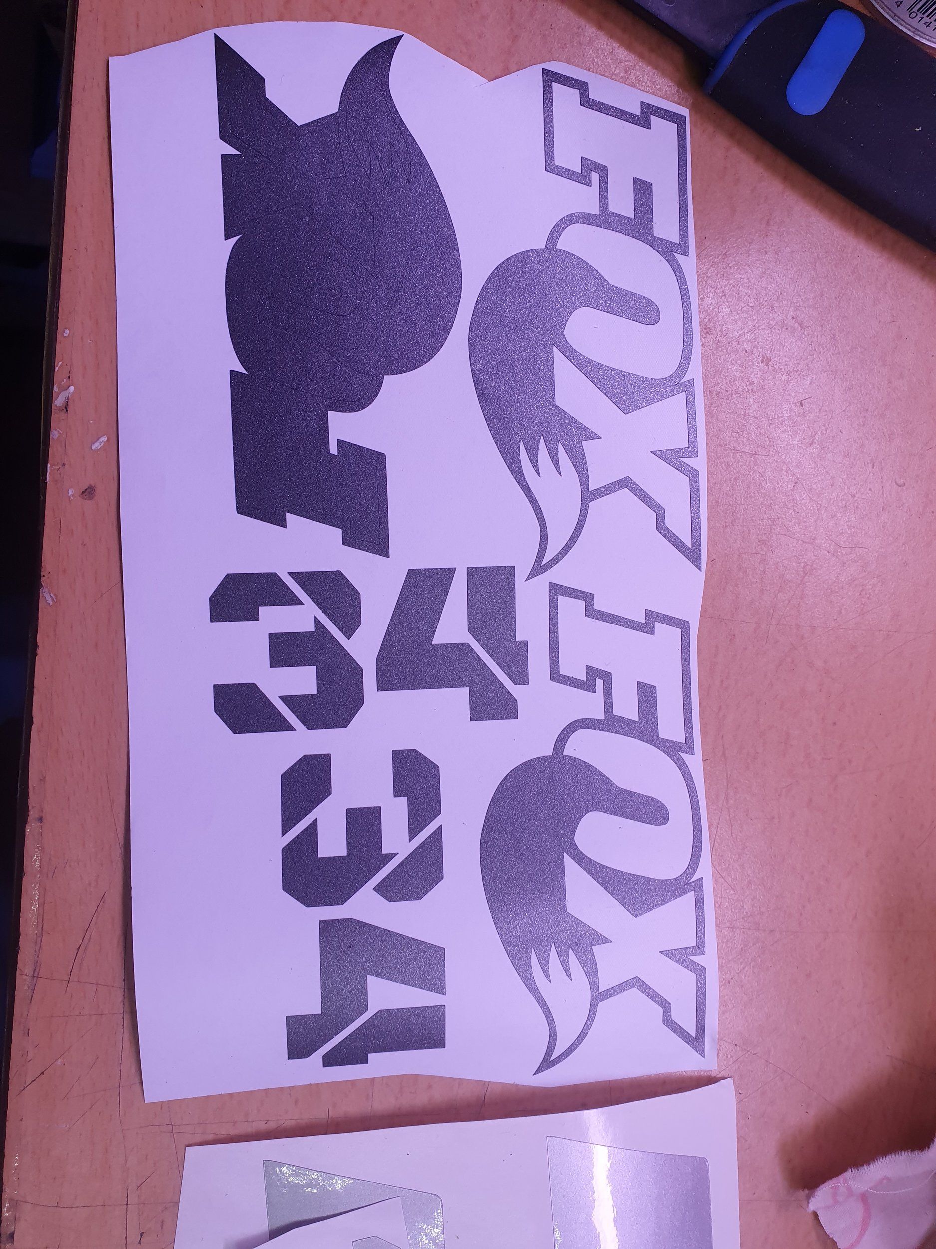

Dekaldags.
Jag valde som sagt en grafitgrå-metallic-färgad vinyl. Ville ha något som bevarade den rå känslan från den rena aluytan. Något snyggt och diskret.
Jag fick hjälp av min käre gamle klasskamrat från gymnasiet, Johan (Anv. "Erdhage" här på Happy) har en liten verksamhet där han gör dekaler och trycker kläder etc.
Om någon som läser detta behöver customdekaler, kläder eller kepsar etc så kan han hjälpa er.
Kolla in https://www.facebook.com/media/set/?set=a.10155041289141749&type=3 för lite exempel som han gjort.
Jag började med att rita upp loggorna i Illustrator så att jag får dem vektoriserade.
Jag tog lite från olika årsmodeller och pusslade som jag själv tyckte passa. Det är ju det som är fördelen med att göra egna dekaler, att man får det som man vill. =)
Det slutade med att jag valde att göra loggorna inverterade.
Även gaffeln ska få nya dekaler. Till den så lägger jag dubbel vinyl. Eftersom gaffeln är svart så tror jag det blir snyggt med en ljusare silver under den grafitgrå. Resultatet av detta får ni se senare.
Men ramdekalerna är på nu.
Jag tycker att det blev riktigt bra faktiskt. Sjukt nöjd!.

Man skulle kunna styva upp stället med bucklan en liten smula så att röret inte vill böja sig exakt där, genom att spackla igen och dra på något enstaka varv glasfiber + epoxi. Det kan bli mer eller mindre transparent dessutom. Om du gör det, så gör inte för tjockt och gärna tunnare utåt kanterna så det inte blir en brottanvisning i sig. Tänk ~3 cm långt och max 1 mm tjockt.
Ja, kanske det.
jag tror nog ändå på att slå ut från baksidan och svetsa igen är det som är bäst om man skulle fixa det.
Men jag tror att jag låter den vara. Den känns ändå stabil, och den förre ägaren sa att han kört hårt på den med den bucklan i många år. Så vill nog ganska mycket till för att den ska ge vika.

Angående bulan - jag är under uppfattningen att det enda som är sämre än att sätta en bula i en aluram är att försöka slå tillbaka den (ytterligare försvagning). Jag hade kört på.

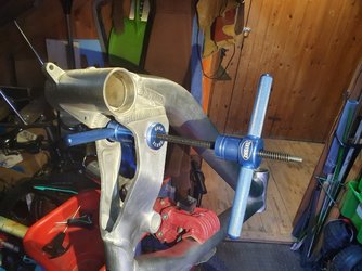

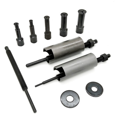

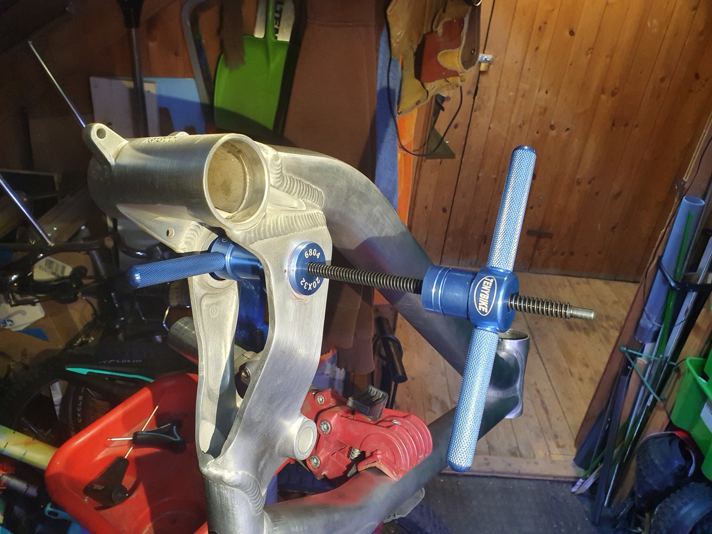

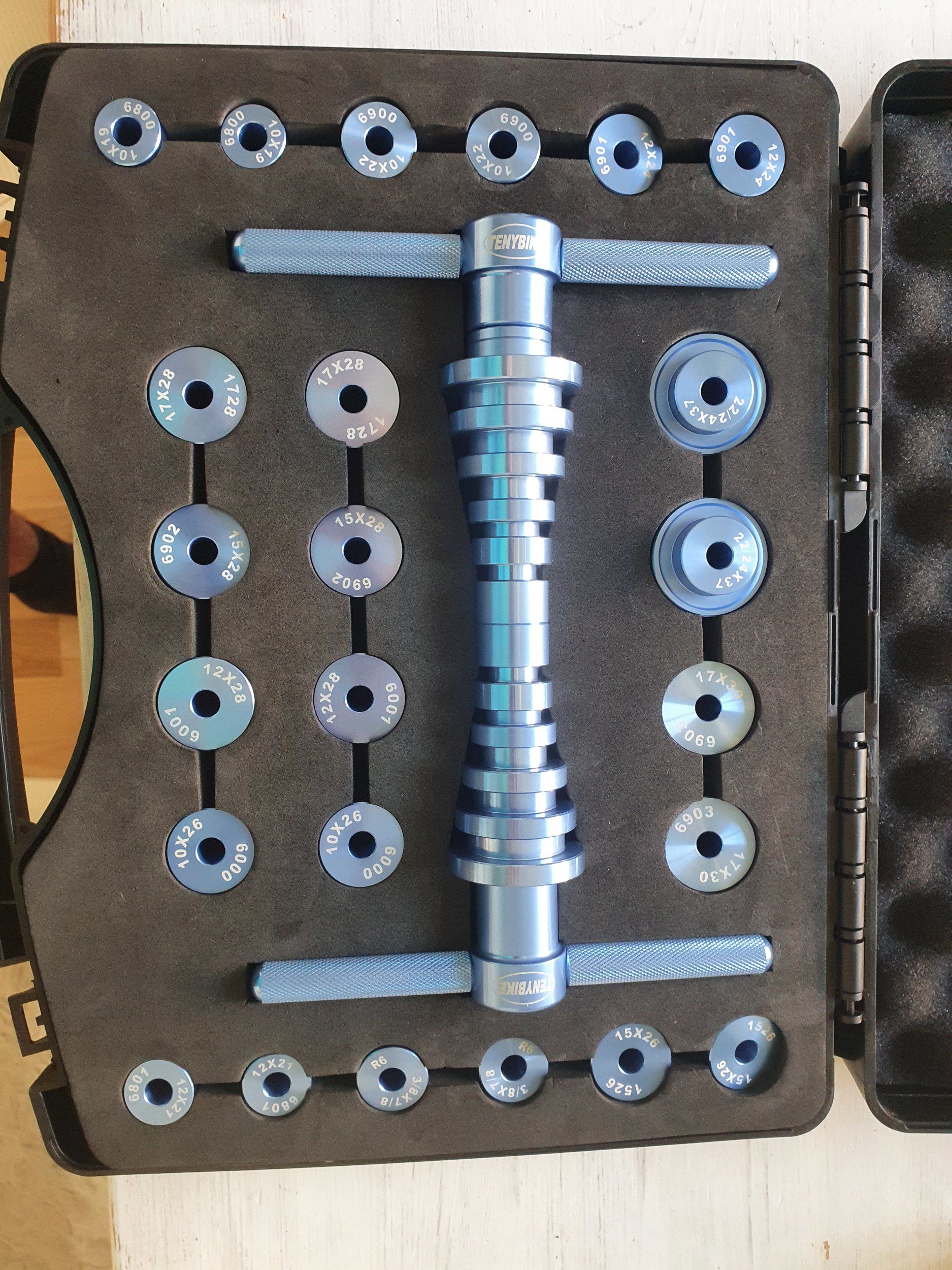

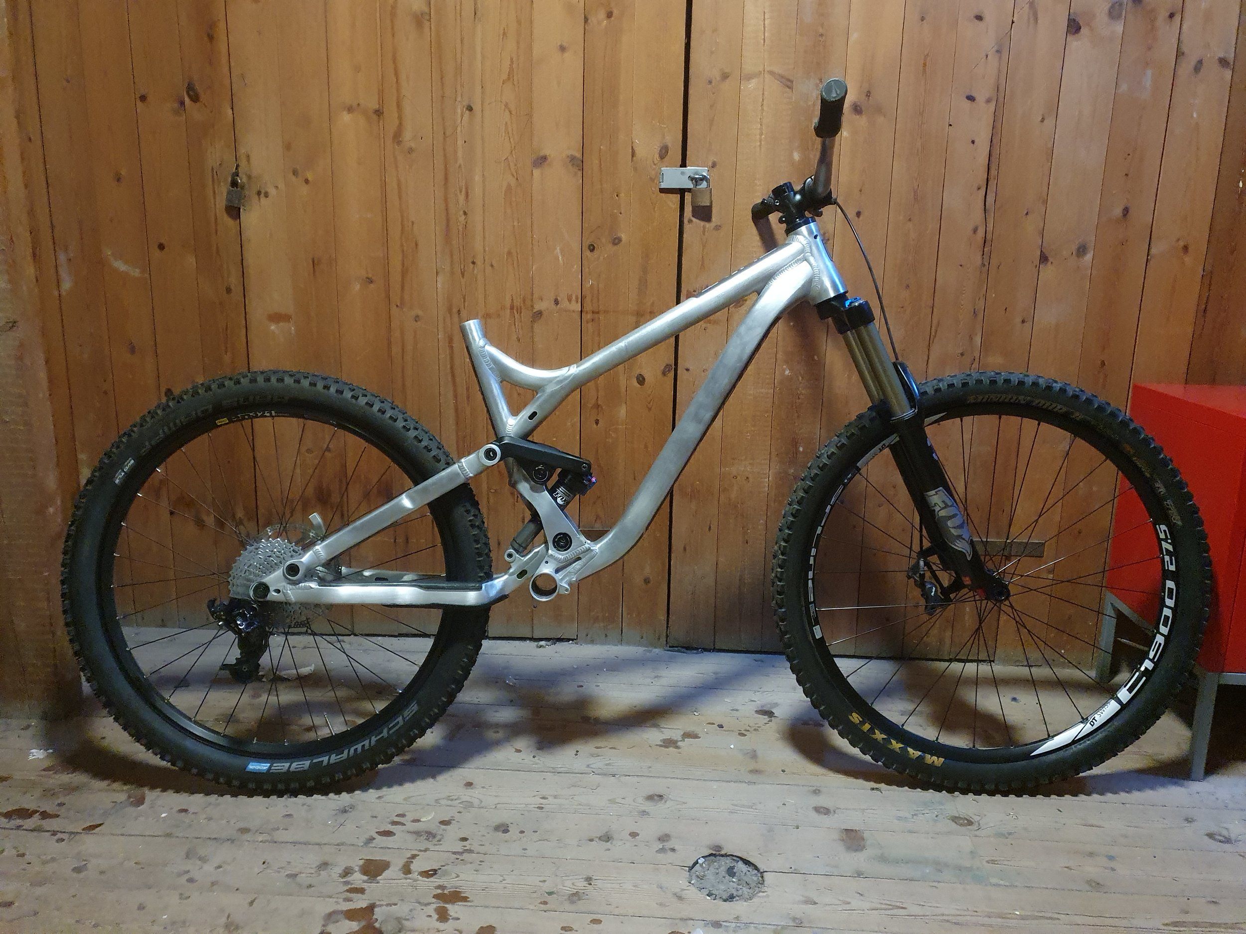

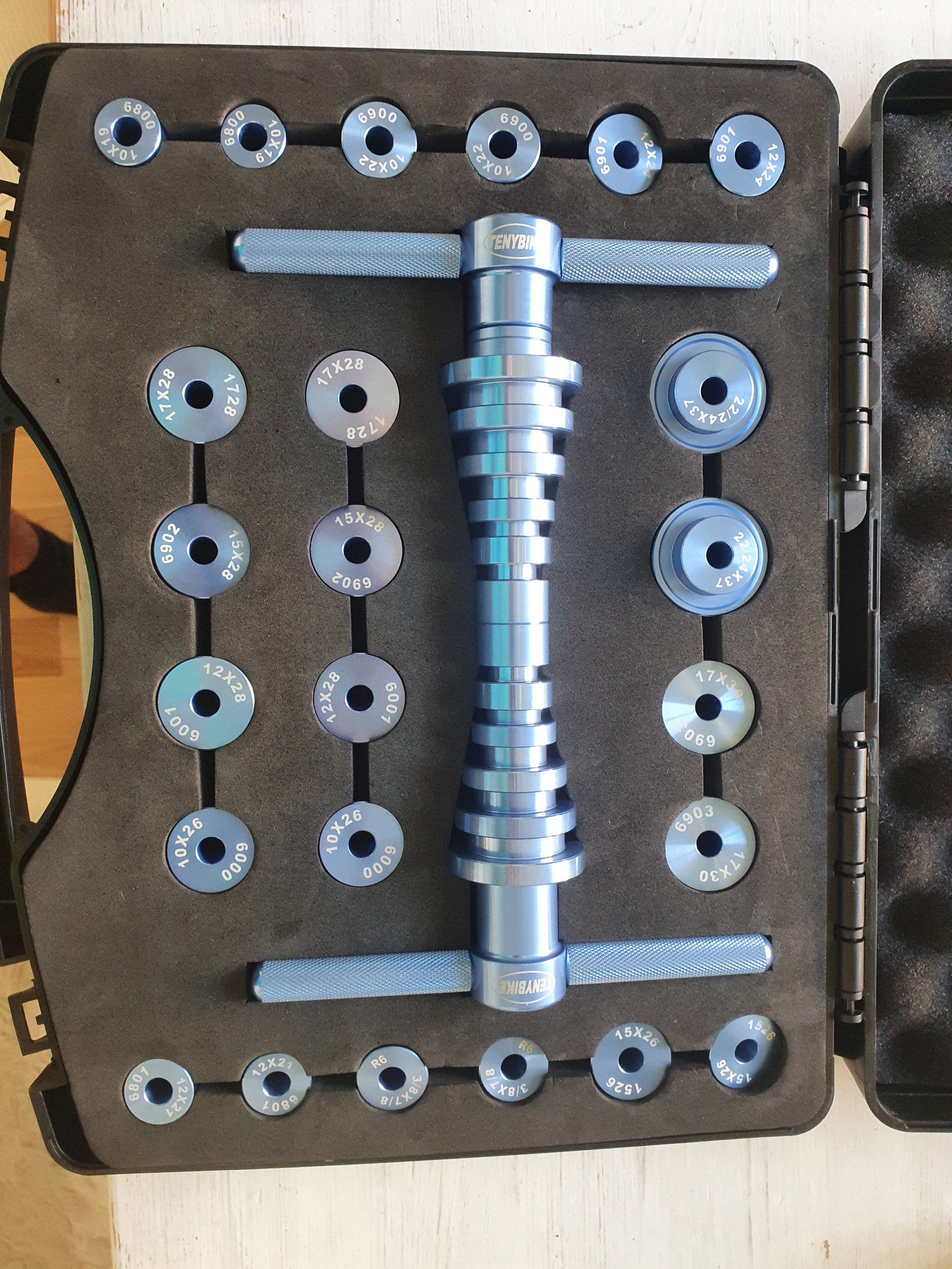

20210604_190056.jpgLagerpress inhandlat!
Körde på nån halvbra variant. Hoppas att den håller ett tag iaf. Det var väldigt många olika hylsor med iaf. Så förhoppningsvis så kommer jag ha som passar de flesta lagren. 20210614_202942.jpg
Fungerade asbra denna gången och är nog tillräckligt för mina hobbymek. ?

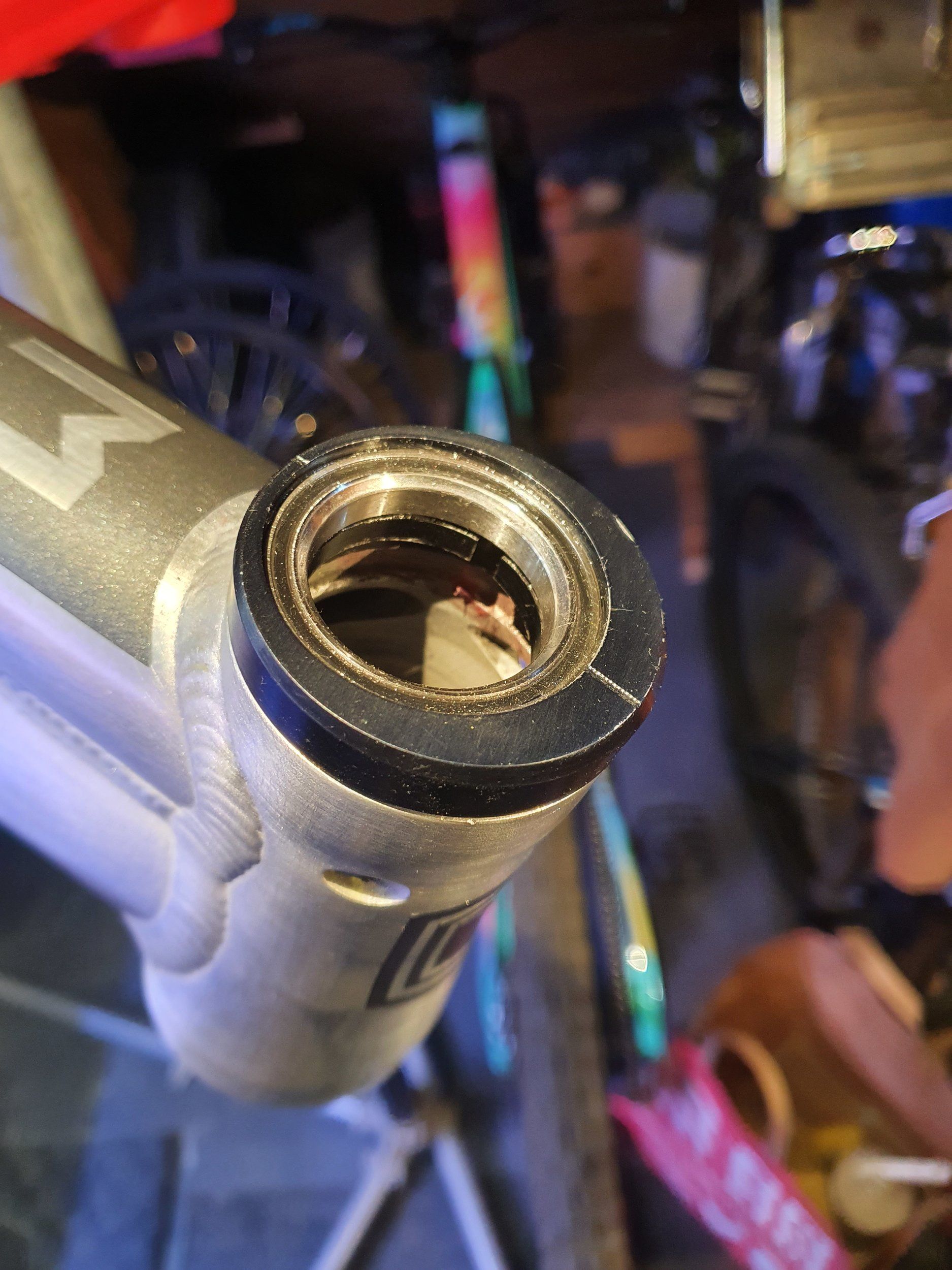

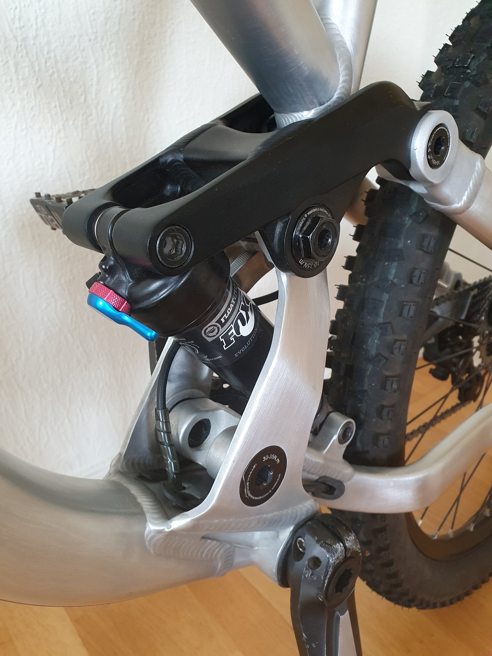

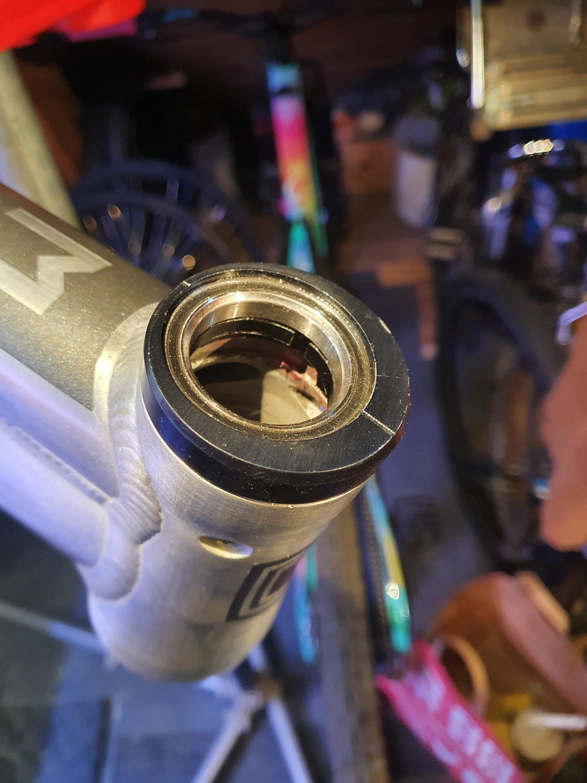

Jag sätter dit ett angle headset från Work Components som ger 2 grader flackare gaffelvinkel. Den har 68 grader original med 120mm gaffel. Så med denna, tillsammans med 150mm gaffel och 27,5-hjul så borde den hamna ganska bra...
Nån som vet hur man kan räkna ut detta?

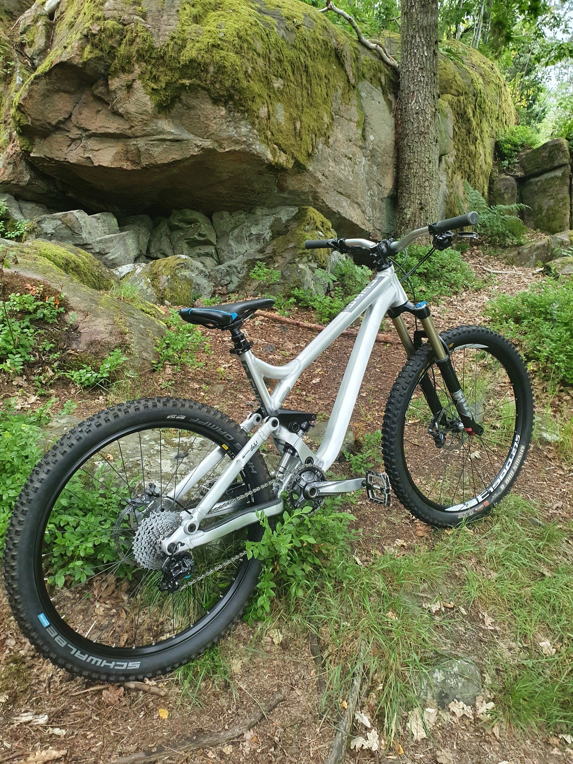

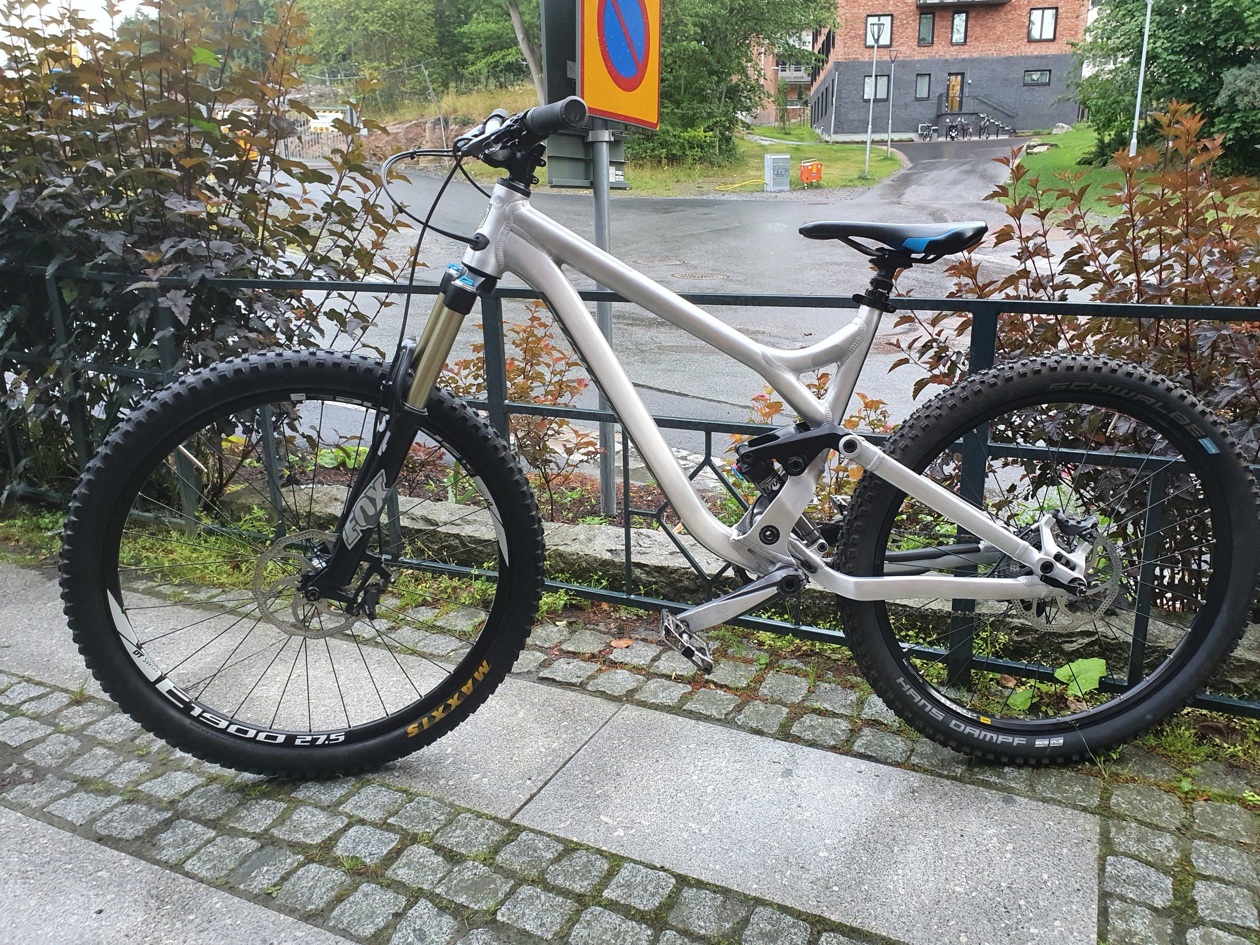

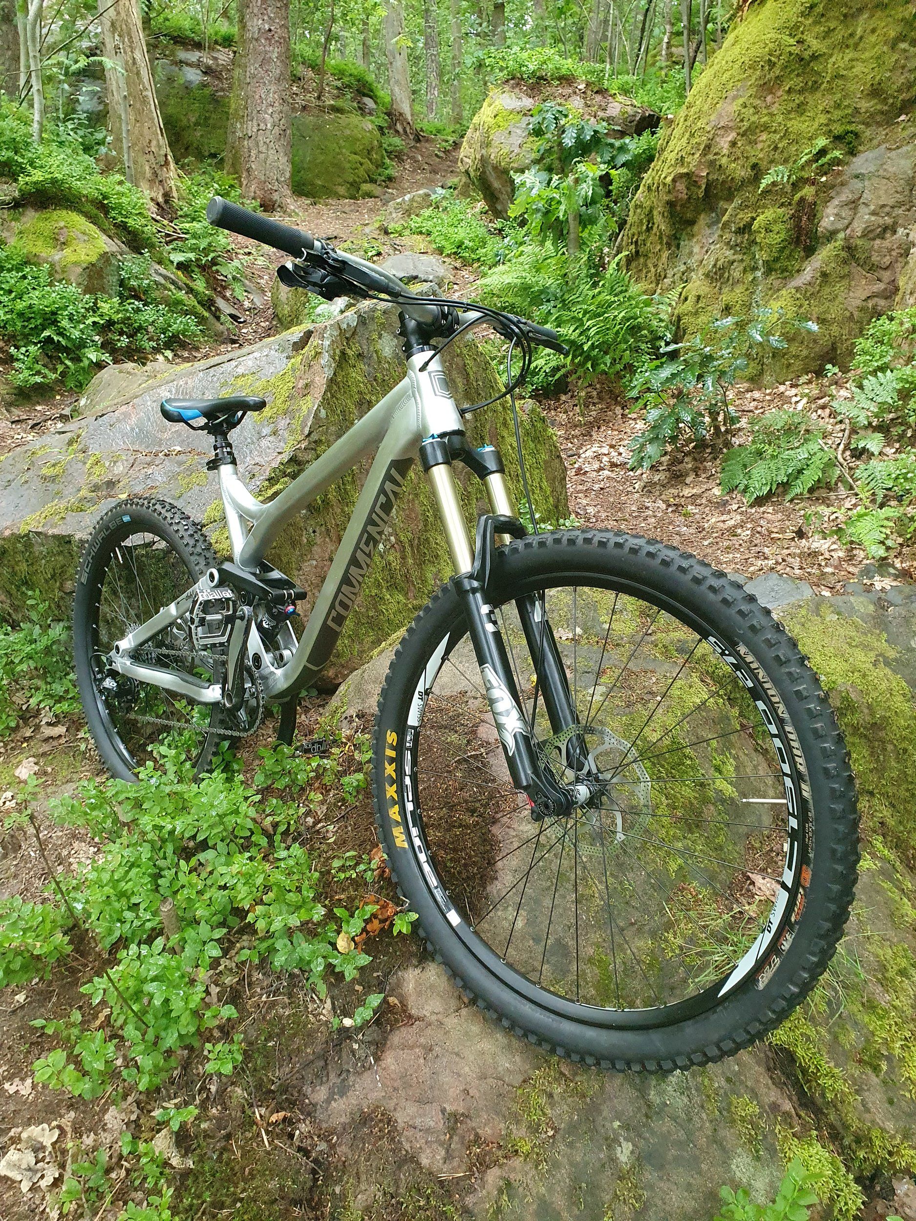

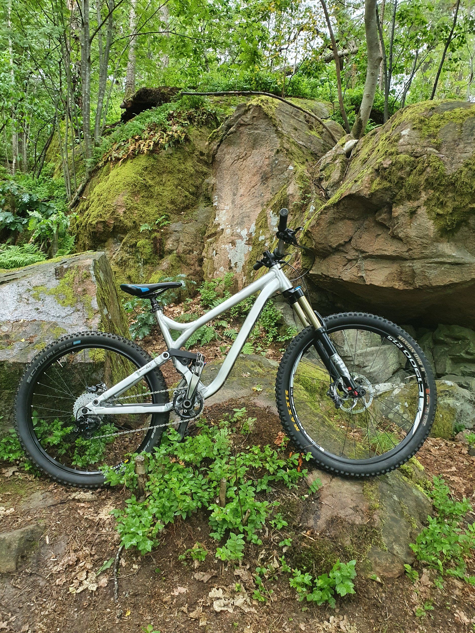

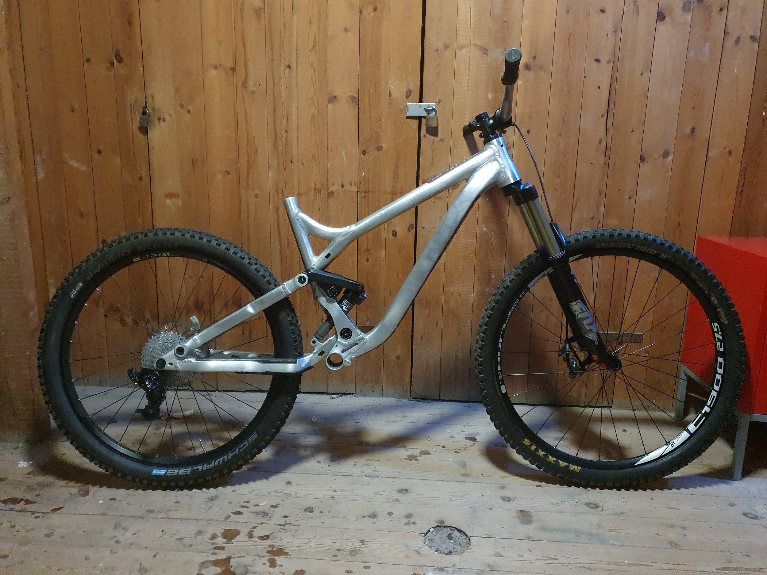

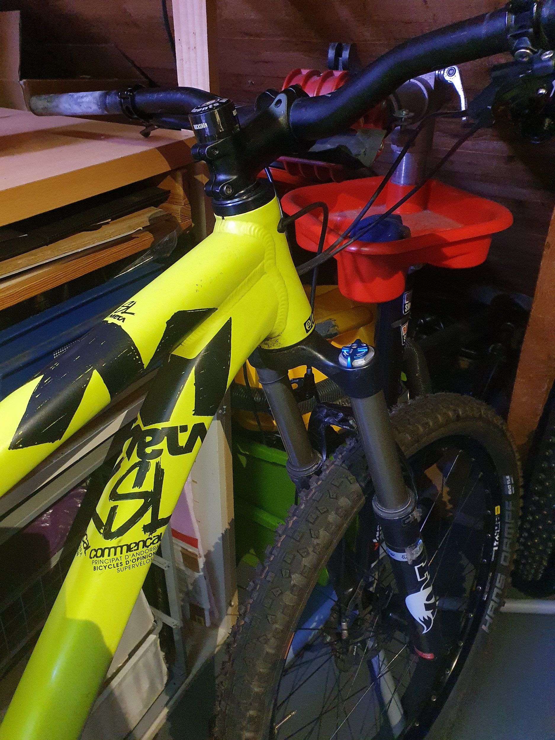

Nu börjar det ta sig!
Kommer bli en utmaning att få in alla höljen å slangar i ramen. Och jag ska mecka in en extra slang till dropperpost en också. Kommer nog få göra ett extra hål bara för den tror jag.
Kunde ju inte hålla mig utan vart tvungen å testa med hjulen på. Ser helt ok ut tycker jag.
Vad tror ni?

En grej att hålla koll på... Mitt Works Compontens angle-set har för djup undre kopp, vilket gör att gaffelkronan mer eller mindre ligger an mot koppen med ett vanligt Cane Creek-kullager (som verkar vara lite lägre än det som följde med). Detta har jag löst genom att shimsa upp crown race 1,5 mm från kronan. Innan dess fick jag äran att uppleva hur det är att inte kunna svänga så fort gaffeln belastades en aning. ?
Tack för tipset. Men jag tror att det verkar klara sig utan meck!
Den ser ju himla fin ut!
Vad gäller gaffelvinkeln så borde den hamna på ~64 grader tänker jag mig. 68 -2 (angleset) -1.5 (för gaffeln) och sen lär väl framhjulet göra en halv grad eller så.
Det är ju inte millimeterprecision på den uträkningen men frågan är hur noga det behöver vara. Jag skulle vara mer fundersam på vad en så pass stor förändring i HA gör med cykeln i övrigt!

Visa bilaga 495933Lagerpress inhandlat!
Körde på nån halvbra variant. Hoppas att den håller ett tag iaf. Det var väldigt många olika hylsor med iaf. Så förhoppningsvis så kommer jag ha som passar de flesta lagren. Visa bilaga 495934
Visa bilaga 495935
Visa bilaga 495938
Vad tror ni?
Stoppa i ett avsågat kvastskaft i det dära hålet på mitten så är det bara att dra iväg till Åre sen.
Nej, inte alls så viktigt vad det blir för siffra, mest att det var kul å veta.
Tror du gaffel och hjul gör sån pass skillnad på HA?
Jag är inte så orolig över att det blir dåligt. Styrlagret har ju minimal påverkan på BB-height och sadelrörsvinkeln.
Eller vad tänker du?
Jag är nog främst påverkad av att folk här på happy tidigare fick panik om någon ändrade HAn mer än typ två grader eftersom styrhuvudet då skulle gå av, jorden gå under, den slacka SAn skulle göra det omöjligt att ta sig upp för backar osv.
Om det har någon inverkan på ramens hållbarhet har jag ingen aning dock!
Men jag tänkte på det där efter att jag skrev mitt inlägg. Ett angle set slackar HAn, sänker fronten och vevlagret samt borde rimligtvis göra sadelvinkeln något brantare. En längre gaffel gör HAn och SAn slankare samt fronten och vevlagret högre. Ett större framhjul påverkar geometrin på samma sätt som gaffeln (även om det inte lär göra så mycket skillnad). Även stack och reach lär väl ska påverkas så att den blir både högre och kortare.
Så vissa effekter tar ju ut varandra i viss mån tänker jag mig. Men slutresultatet borde bli flackare HA och SA, kortare reach, mer stack och högre BB. Hur mycket annat än HA påverkas får nån ingenjör räkna ut!
Jag säger verkligen inte att det kommer bli dåligt, det var mer en fundering om huruvida du tagit detta i beaktande!

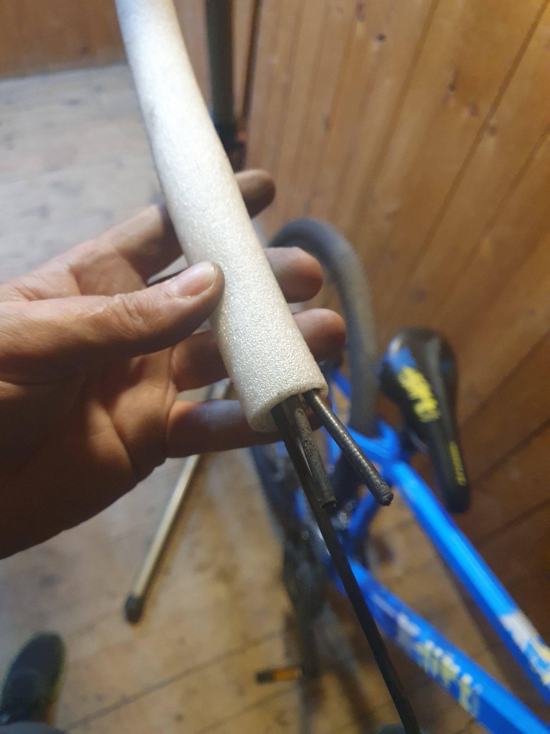

Interndragning av slangar mm är gjort.
Drog dem genom en sån skumslang för att slippa rassel. Det var lite småpilligt. Fräste ur ett nytt hål i ramen på ett ställe för att kunna dra dropper-slangen på ett smutt sätt.
Hojen inlämnad till verkstad för att byta slang å lufta droppern. Har inte rätt nipplar å jag ids inte krångla med det själv. ?
Hjulen på bilden har inget med hojen att göra...

Det närmar sig... Fått tillbaka den från Trekstore som fixat droppern. Nu är interndragningen dold och snygg och droppern smoth!. Jag har luftat bromsar och bytt klossar. Gick smidigare än jag tänkt, blev tight å gött på första försöket. Skönt!
Bara lite småfix kvar nu. Sen är den redo att avyttras.
Jag hoppas att den hamnar hos någon hungrig nybörjarjunior. =)
Jag gilllar verkligen looken på den. Bilden ovan ger dock en ganska skev bild av den, framhjulet ser ju mindre ut än framhjulet... Ska knäppa några bättre bilder och lägga upp när den är klar.
Det är synd med bulan på baksvingen bara. Men, den frågan har vi ju redan diskuterat, och de mesta leder till att det nog faktiskt är bäst att låta den vara.
Löste det så här istället =)
Räknar med att få klart den i veckan. Sen slänger jag upp lite fler bilder på resultatet.

Visa bilaga 495938
Vad tror ni?
Schysst!
Var hittade du lagerpressen?
