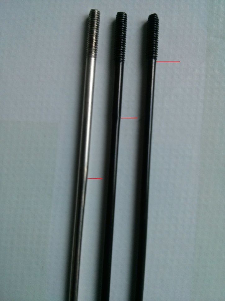

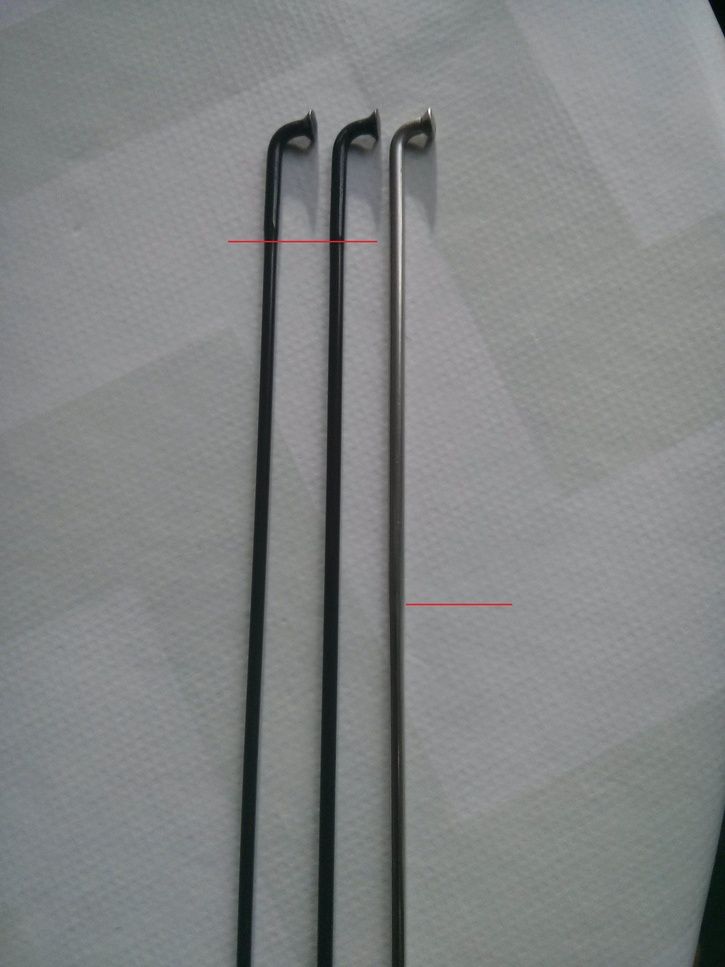

Inleder tråden med att bygga ett framhjul. Jag går från 26 tum på gammhojen till 29 på smugglaren. Tanken var att slakta framhjulet på gammhojen och ta ett Hope nav därifrån, men behövde då nya adapters för 15mm axel. När dessa kostar 240:- och ett nytt DT 350 nav går att hitta för 500:- fick det bli ett nytt DT nav istället. Har köpt Sapim ekrar denna gång och valt att bygga blandat med Race 2.0/1.8/2.0 samt D-light 2.0/1.65/2.0. Har inte sett så mkt kommentarer om D-light ekern, men det verkar ju vara ett intressant mellanting mellan DT Comp och Rev. När jag dessutom bara använder dom på hjulsidan med lägre ekerspänning så borde det duga. En iakttagelse jag gör när jag jämför dessa sapim ekrar med DT comp är att sapim är reducerade på en mycket längre del av ekern. DT comp har långa partier som är 2.0 grova, speciellt närmast j-böjen men även närmast gängorna. På sapim börjar reduceringen mycket tidigare. Bör vara lite fördel sapim vad gäller roterande massa. Frågan är väl dock vad det gör för hållbarheten?
Bild där man kan ana skillnaden i vart tapering börjar på gäng-sidan. D-light längst till höger, taperingen ligger direkt efter gängen. Race i mitten, motsvarande 1 gång gängens längd in börjar taperingen. DT-comp är den silverfärgade längst till vänster. Ca 2-3 gånger gängens längd in börjar taperingen.
Motsvarande bild på navsidan av ekern. Likvärdigt för de båda sapim ekrarna, ca 20mm längd som är 2.0 i dia. Svårt att se på DT-ekern på denna bild men taperingen ligger 4-5 gånger längre in på ekern. Kan detta kanske innebära att Sapim ekrarna är mer strechiga eftersom dom är tunnare på en längre sträcka jmf med DT?

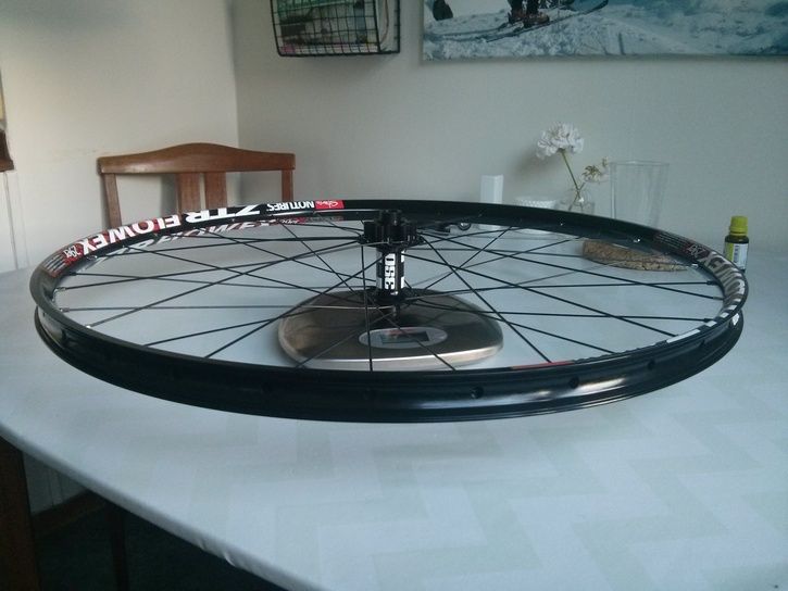

Färdigekrat hjul som inte är riktat. Hmm, med eller utan klibbor på fälgarna är frågan?
