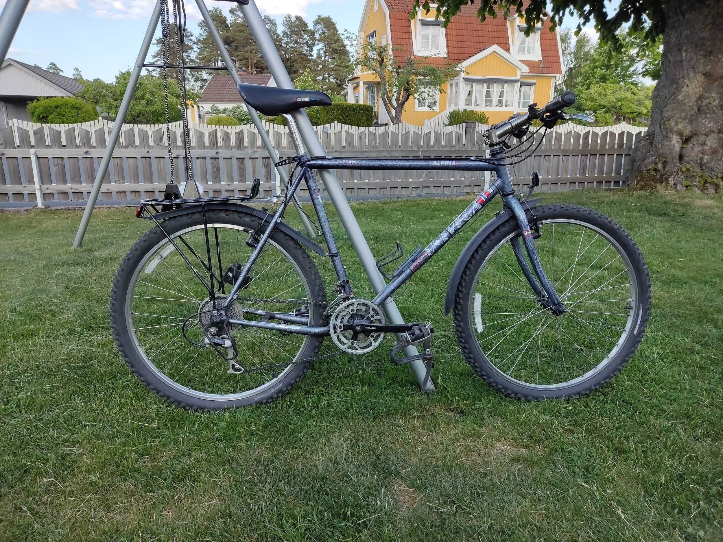

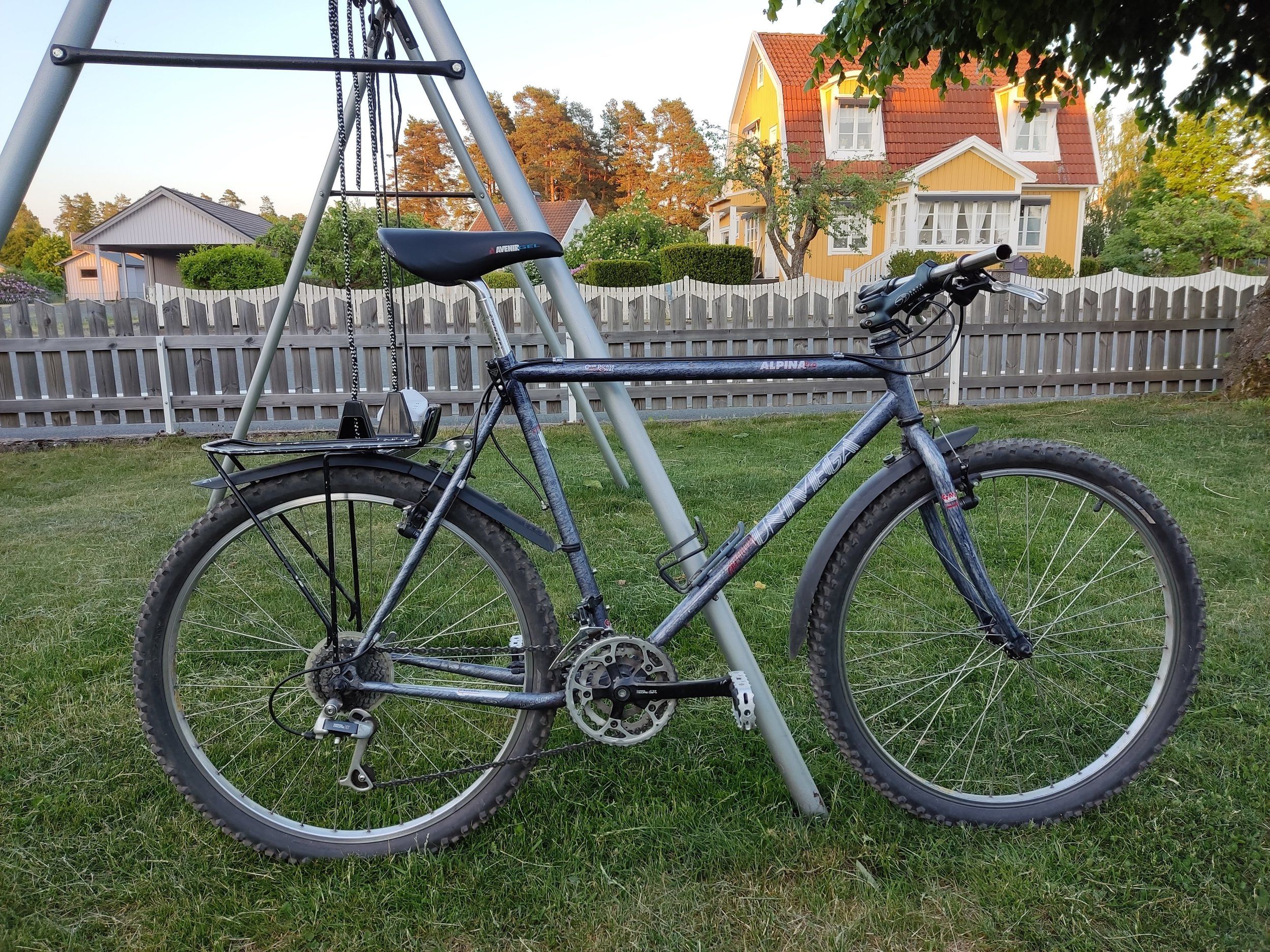

[Byggtråd] Univega Alpina Pro

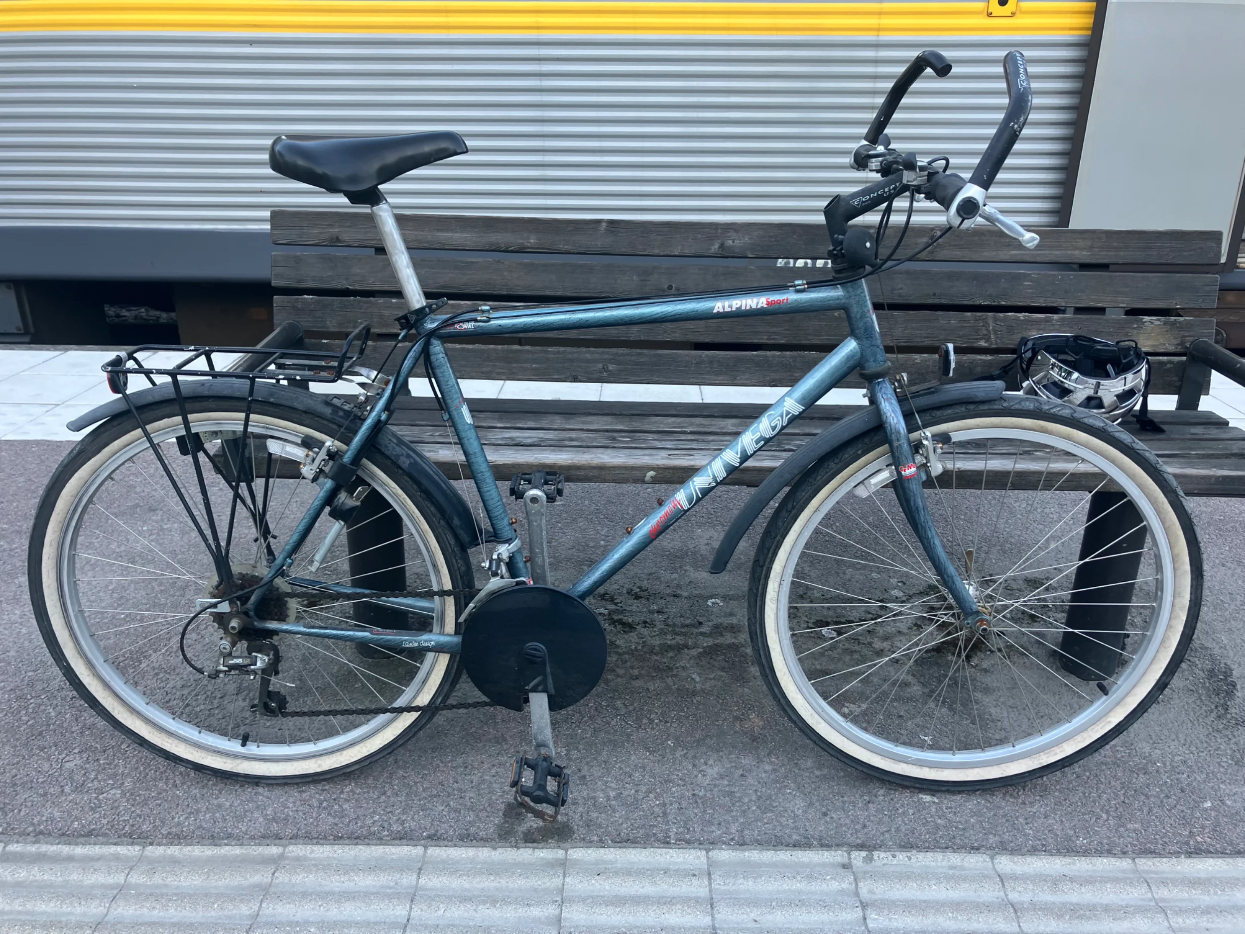

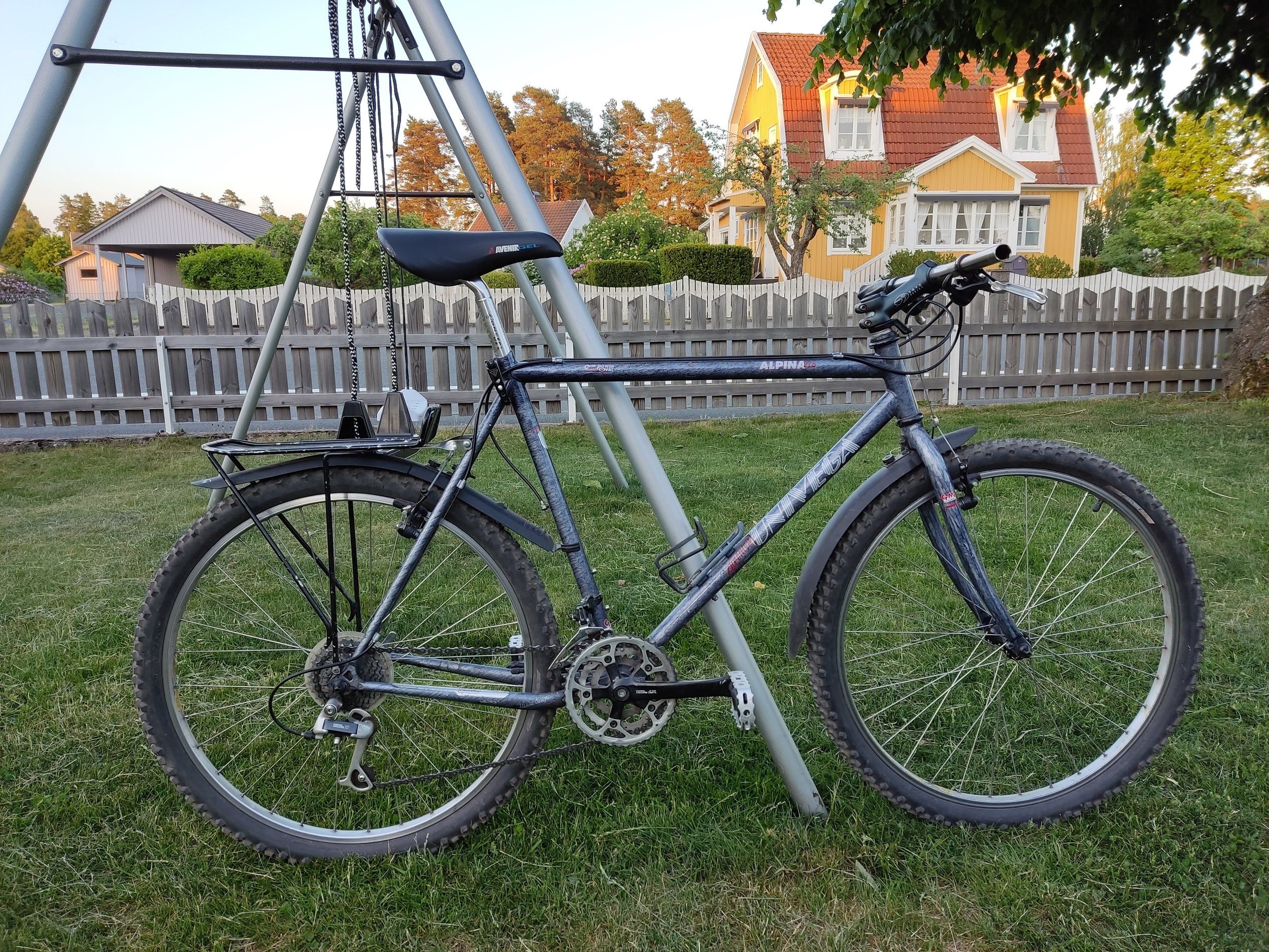

Byggtråd Light kanske man borde kalla det, nåväl.

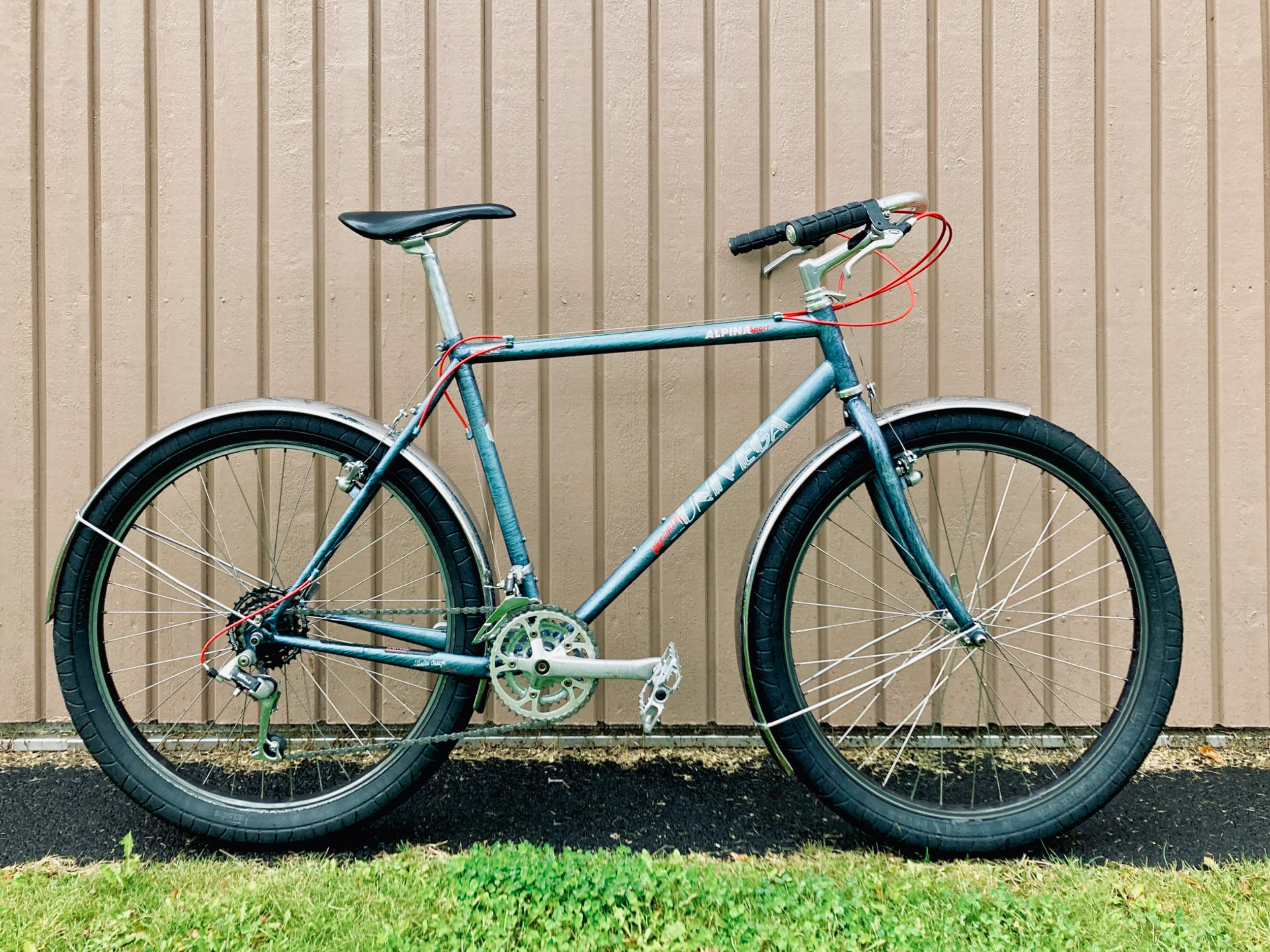

Letat ett tag efter en skön 90-tals mtb som man kan ha som lite allt-i-allo, ATB kanske det ska kallas? Kom iallafall över en Univega Alpina Pro av okänd årsmodell för mig, inte lyckats hitta något exakt men misstänker mitten 90-tal.
Nyss hämtad:
Rensad på diverse bös (+ bytt pedaler/styrstam och höger handtag saknas för tillfället):
Vet inte om det syns så bra på bilden, men den är lackad i nån sorts gråspräcklig färg vilken känns urläcker :love:.
Komponenter är Deore LX rakt igenom (bromsar, framväxel, vevparti) förutom bakväxeln som är Deore XT.
Var tvungen att byta stammen då original var så lång så jag kände mig som en 100-årig tall när jag sträckte mig efter styret, säkert aero och bra, men inte särskilt skönt till ändamålet för mig.
Sitter lite i valet och kvalet vad jag bör göra härnäst, pakethållaren är ju inte så rolig (om än praktisk, men frontrack hade känts mer upphetsande), likaså skärmarna och däcken (kanske RaceKing borde sitta som en fläskläpp?). Vill även få upp framändan mer, brantare stam eller fett riserstyre? :unsure: Behöver lite hjälp och inspiration här tror jag.
Nyss hämtad:
Visa bilaga 630496
Visa bilaga 630497
Grattis!!!
Kom förbi upp i Bergen i Väster så får du testa RaceKing och div. varianter på styren.
Väck med skärmarna och pakethållaren, montera ett par Big Apple och ett litet frontrack som sätts i cantifästena. Riserstyre låter bra.
Har ngt liknande. Använder den till grusväg och touring. Tog en fantastisk plus 5 mil tur idag med den, eller frugan körde rättare sagt Univegan och jag en gammal Marin. Båda stål från 90-talet men olika karaktärer. Marinen ganska mjuk och komfortabel, medan Univegan rapp och styv.
Skärmar och pakethållare samt gaffelhållare för väskor på i alla lägen. Skiter i att det väger lite att släpa runt på då det inte används. Bekvämt nästan gubbstyre, ingen bock här inte. Skön cykelkänsla ändå.
Något som vore kul att testa på den vore dämpad sadelstolpe och styrstam! Vet inte om det går att hitta något som passar och om det är ekonomiskt försvarbart, men det vore kul.

Tack! Det låter som en bra idé, tackar ödmjukast för inbjudan trots att det inte är en Miyata!
Ser du förresten att det är dina pedaler jag fick på? Sparade in 170g/pedal. :love:
Vill kunna cykla även när det inte är solsken, så någon form av skärmar lär det bli. Big apple kan helt klart vara ett bra alternativ!
Får nog prova lite hos @LWB angående styre/stam innan jag bestämmer något där.

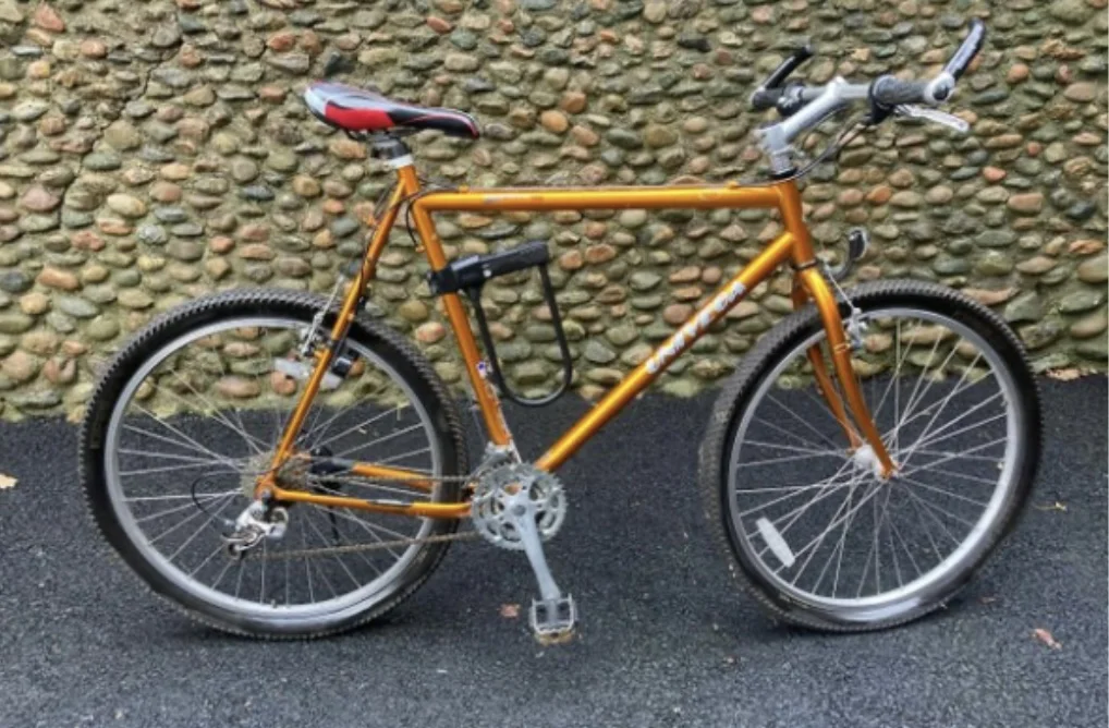

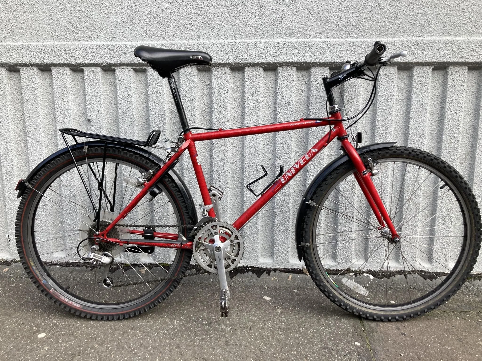

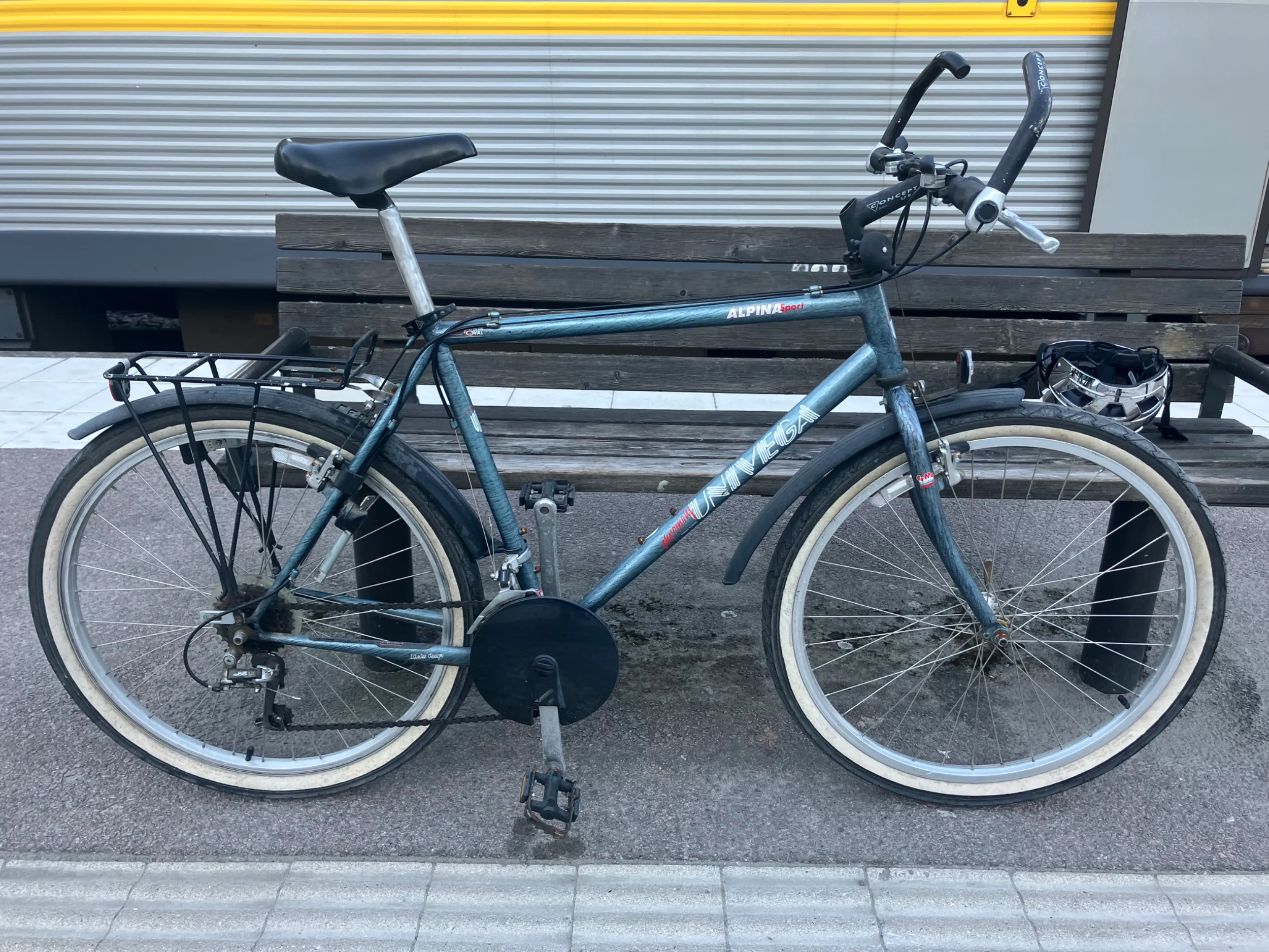

Kul tråd! Har en exakt likadan Univega som jag köpte som 13åring (1994) och som stått hos mina föräldrar tills nu. Kanske dags att fixa till den inför sommaren ?

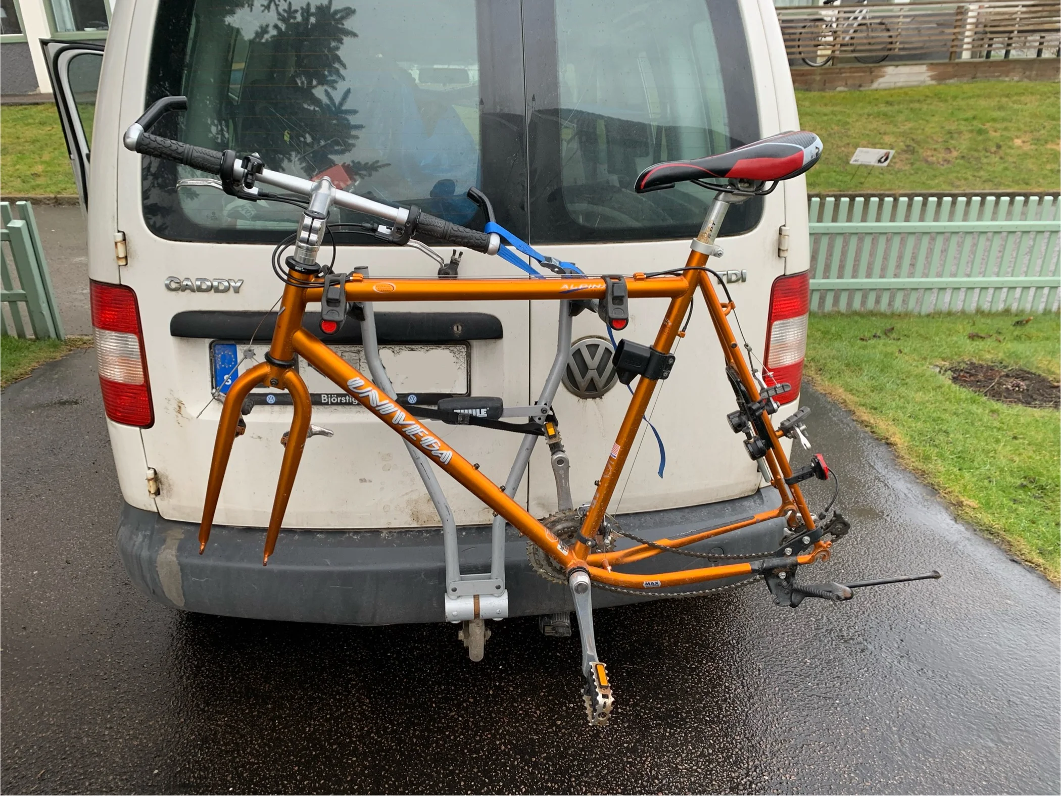

Kan hända att jag återupplivar den här tråden under helgen. Om allt går som det är tänkt så hämtar jag upp den här bjässen…
…ikväll på min väg hemifrån la Casa i Småland till brorsan i Skåne.
Förutsatt att den inte ruvar på några otrevliga överraskningar, säljaren har ex. intygat att sadelstolpen verkligen går att höja och sänka, så kommer brorsonen framöver att ses som ett guldskimrande streck farande mellan hemmet och skolan. Vill det sig riktigt illa så har han en xbiking-cykel for life.
Frågan är vem som är mest taggad, han eller jag.
(Och svaret vet ni förstås. Vi ses!)

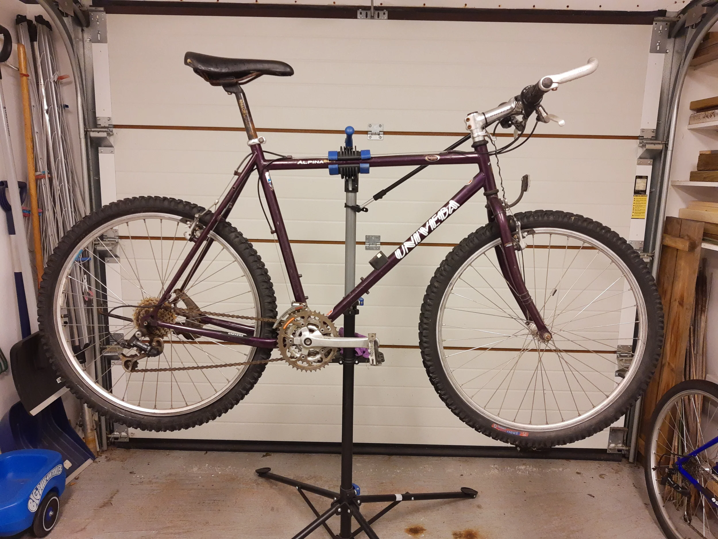

Cykeln upphämtad och fraktad till brorsonen. Den ser otroligt fin ut.
Färgen är fantastisk, storleken är imponerande, sadelstolpen är verkligen lös, även om den visar tydliga tecken på att ha börjat ärga så det var i grevens tid som den frigjordes, och cykelskrället har ju för höge den till och med fästen för en tredje flaskhållare under diagonalröret.
Det här bådar gott.

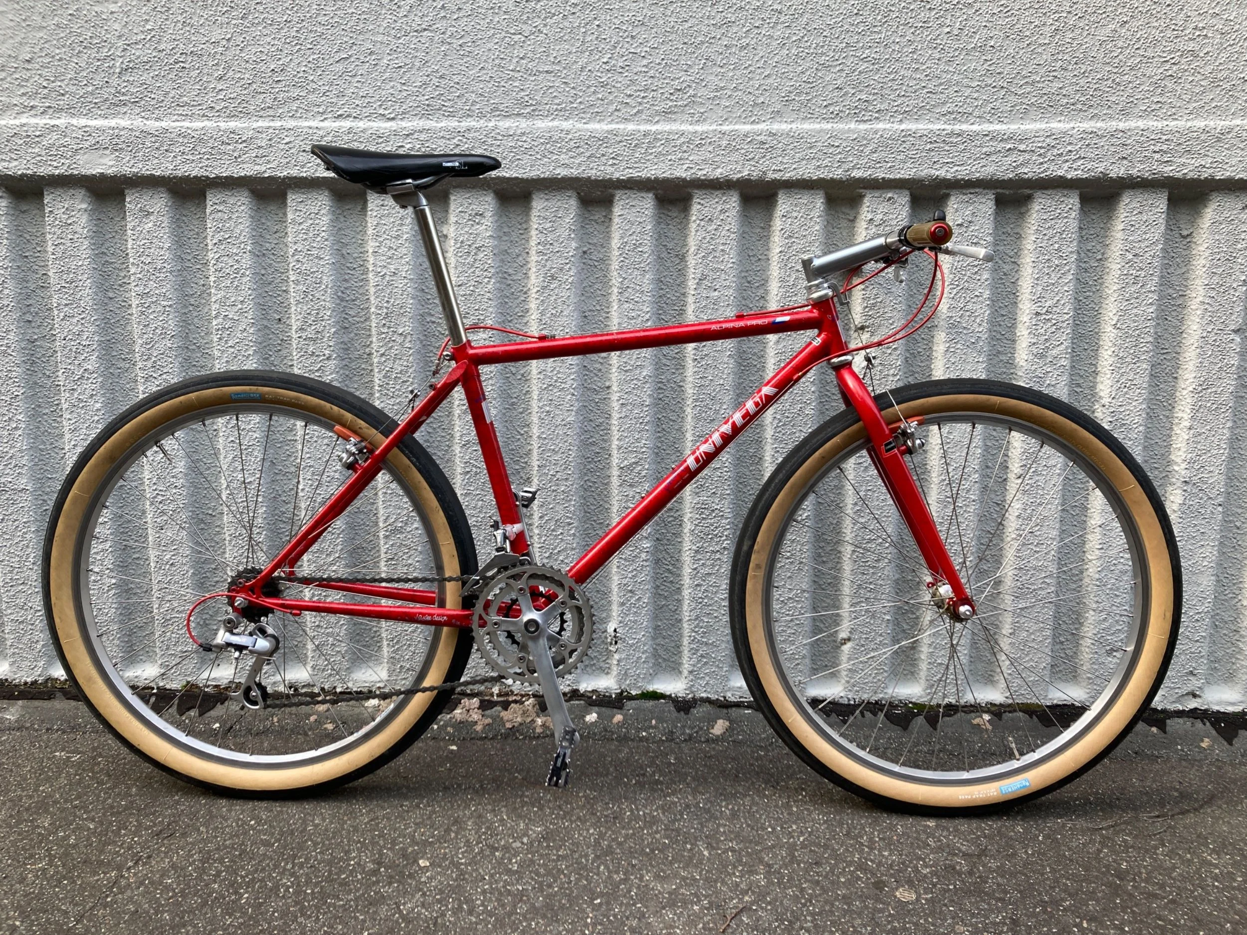

Vacker färg! Och här sitter jag och skäms i ett hörn då tråden dog ut.. Blev tyvärr bara nya däck (Onza canis), sadel och högre styrstam tillsammans med styre jag hade liggandes pga orsak och sviktande intresse efter den initiala euforin.
Kul att du träget jobbar på @LWB och varmt välkommen att höja mysfaktorn i denna tråd.

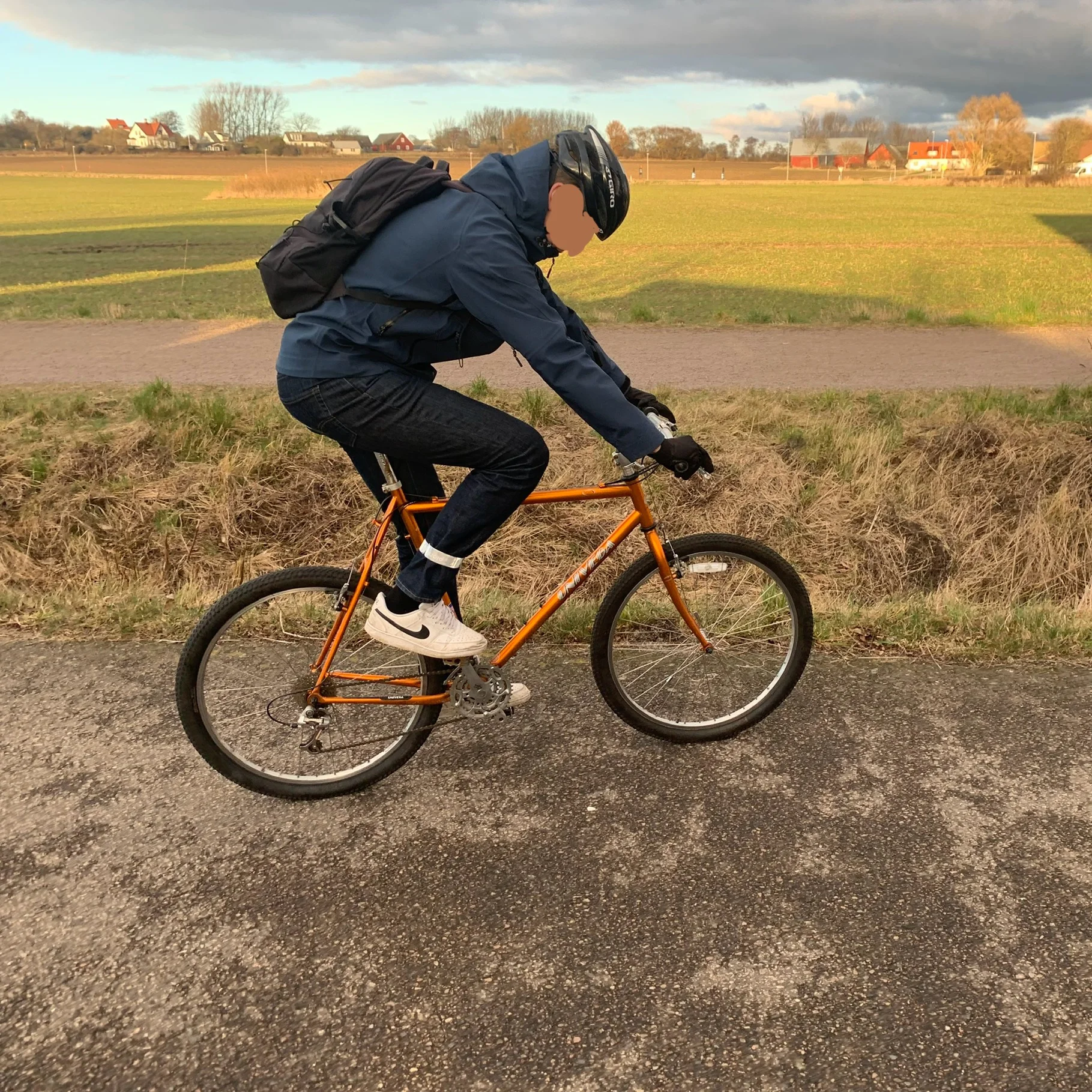

Nu rullar de tillsammans, långgrabben och storcykeln:
Cykelns 24” kommer väl till pass som ni ser. Och färgen…
När jag tittar djupt in i kristallkulan så ser jag en förlängare till stammen och något slags bredstyre, något i stil med Nitto x Crumbworks KT bar - shout out @westinchristoffer - eller Soma Dream, alltihop för att få upp och bak honom så att han inte bara kan vara ung på cykeln utan efterhand även bli vuxen och till och med gammal på den. Men här och nu konstaterar jag nöjt att jag har lyckats i mitt dunkla uppsåt att fixa en gammal stål-26:a till luven.

Han sitter betydligt bättre på den än när 175 centimeter @Kashmirsocialist cyklade till arbetet på samma cykel i förrgår (för att det var en decimeter snöslask och den hade jävligt breda däck).
Hade det inte varit för din insats med att hämta och förvara cykeln så hade det inte blivit så mycket som en tummetott, så stort tack å pajkens vägnar!

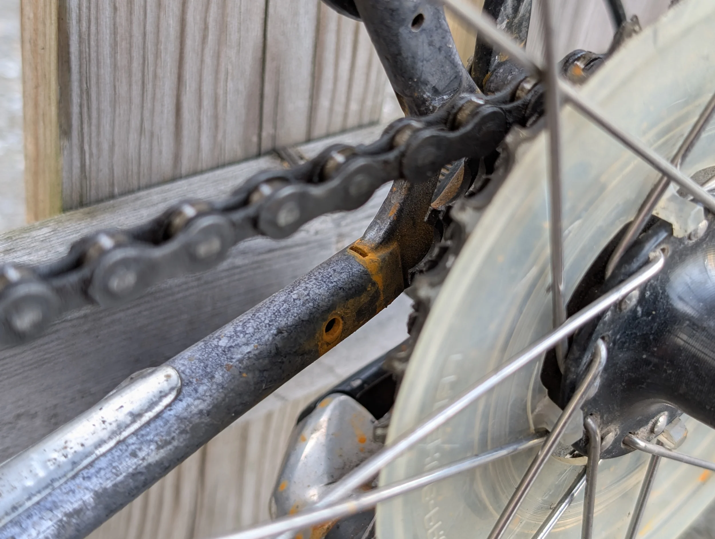

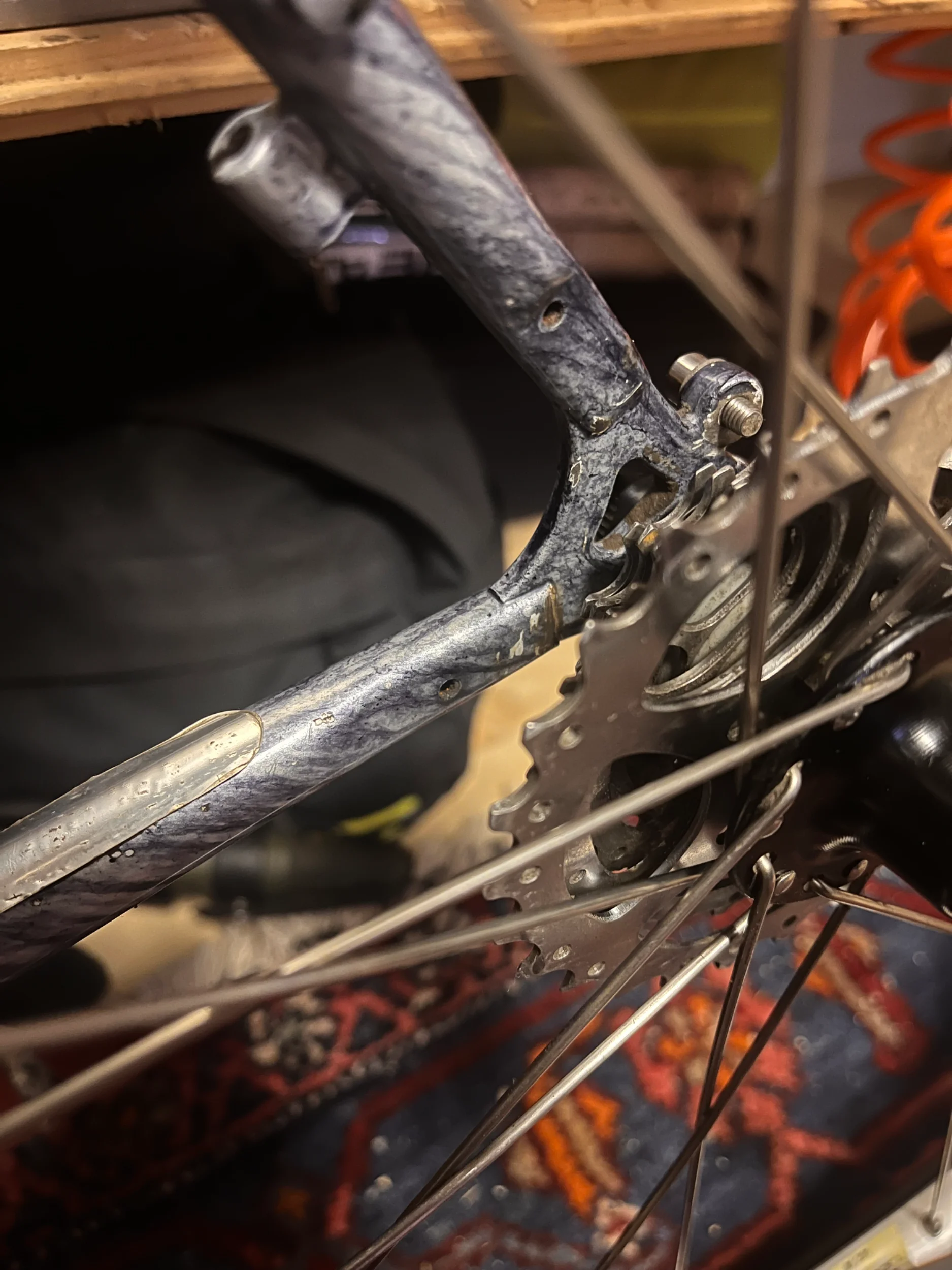

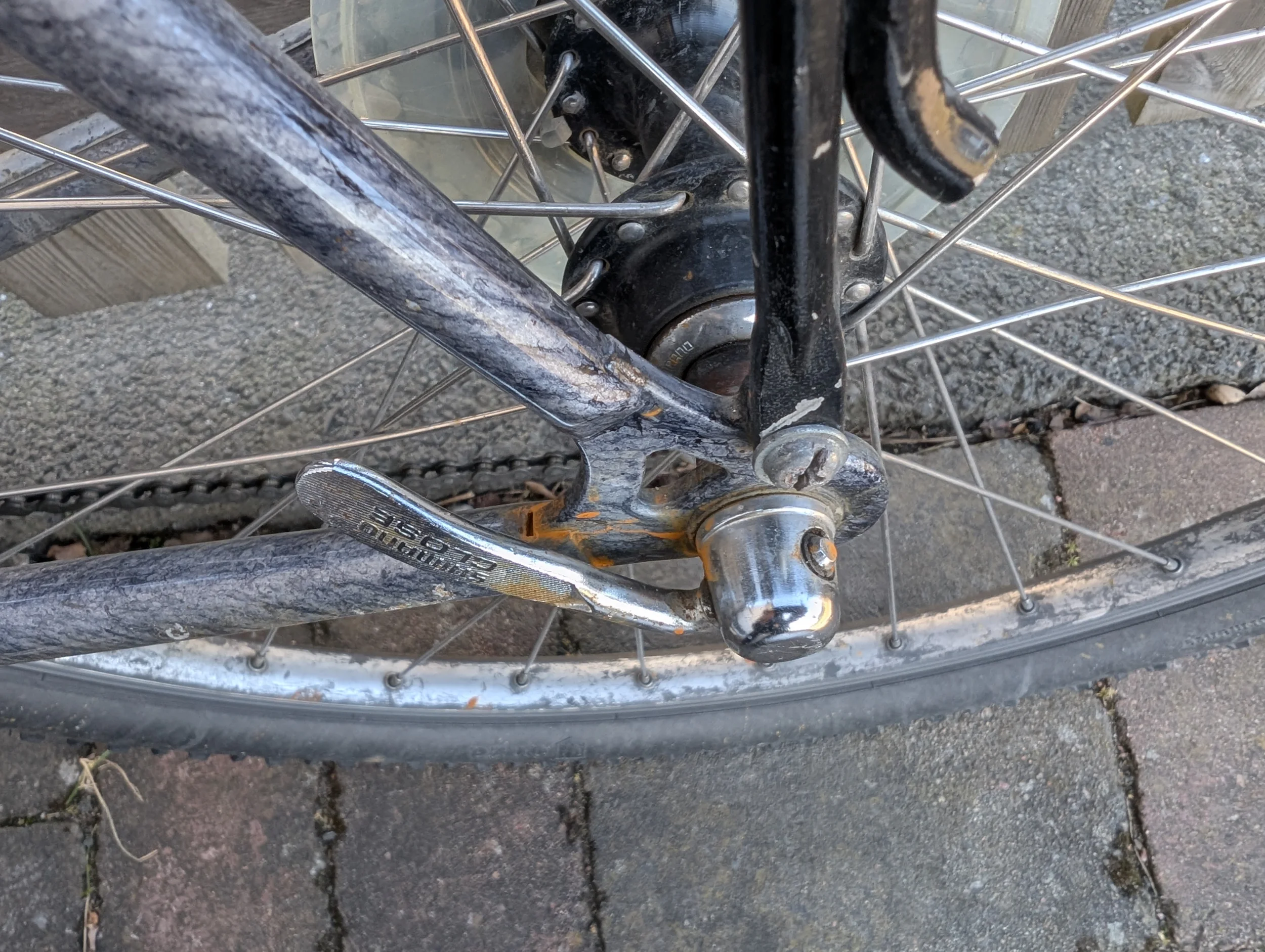

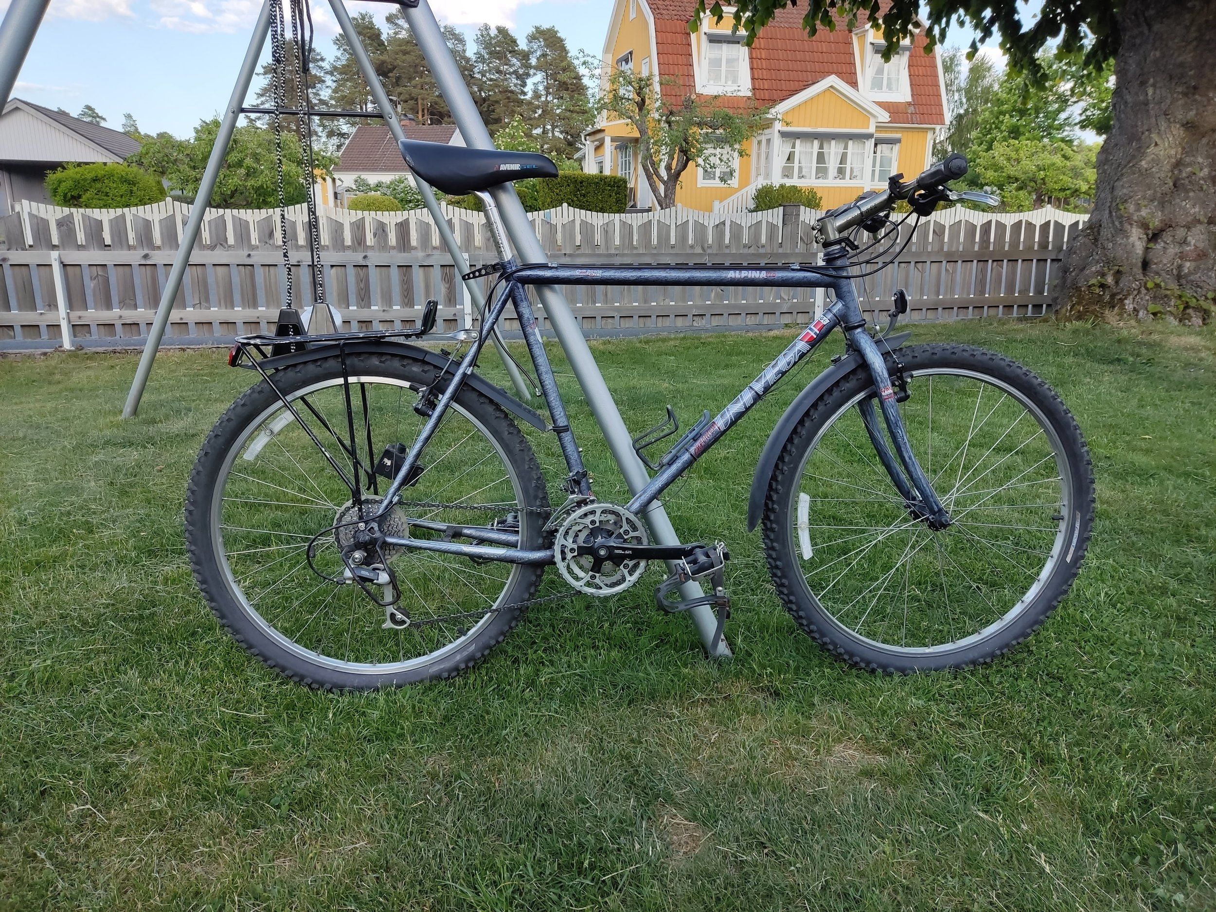

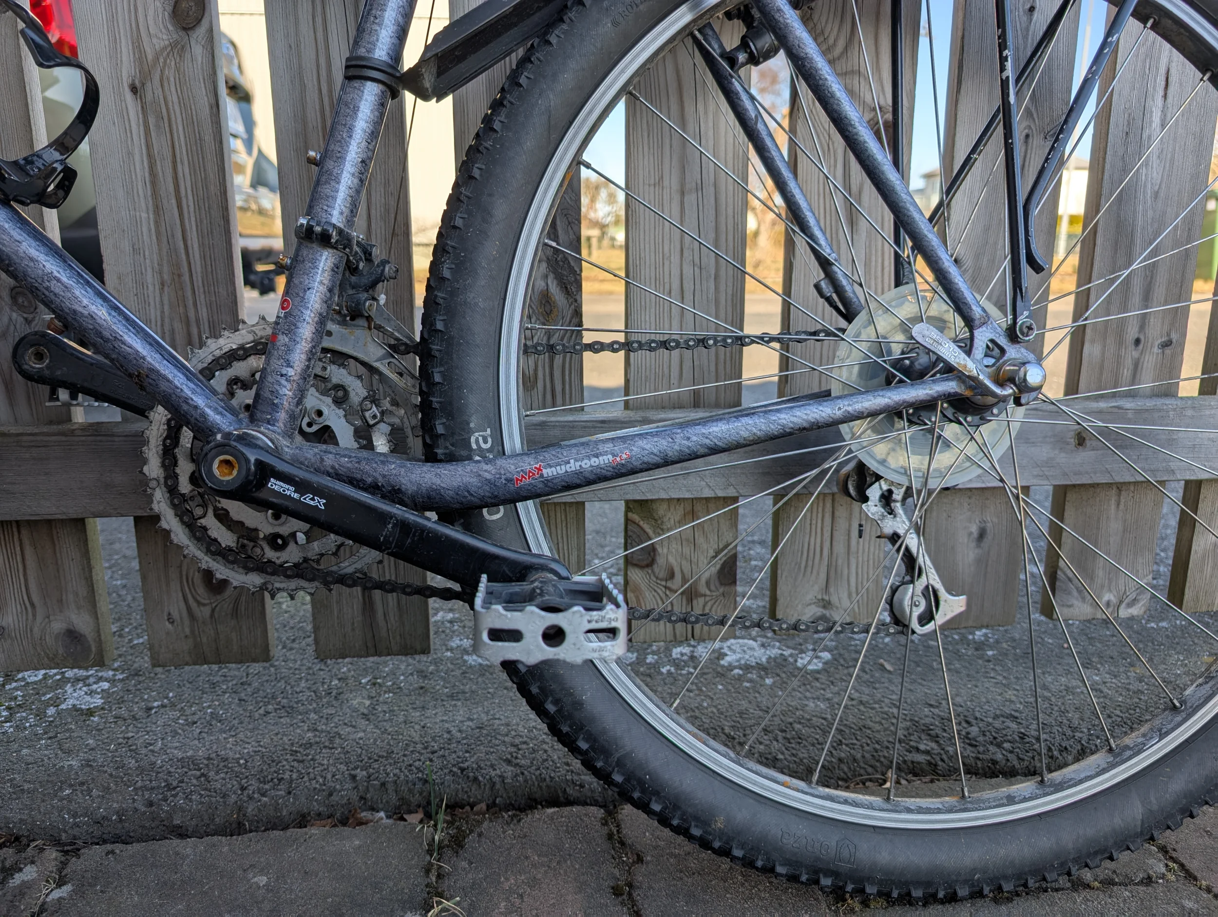

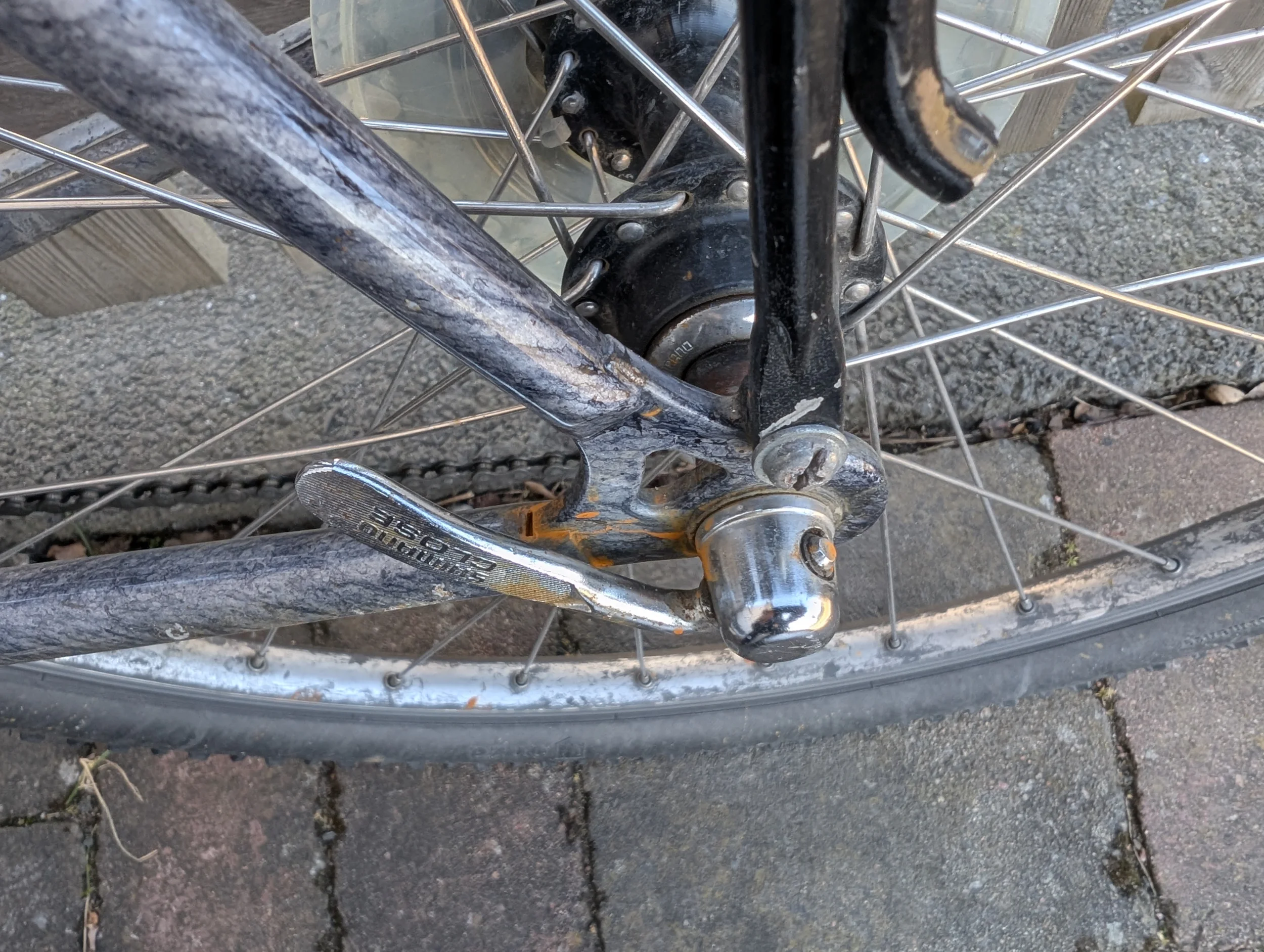

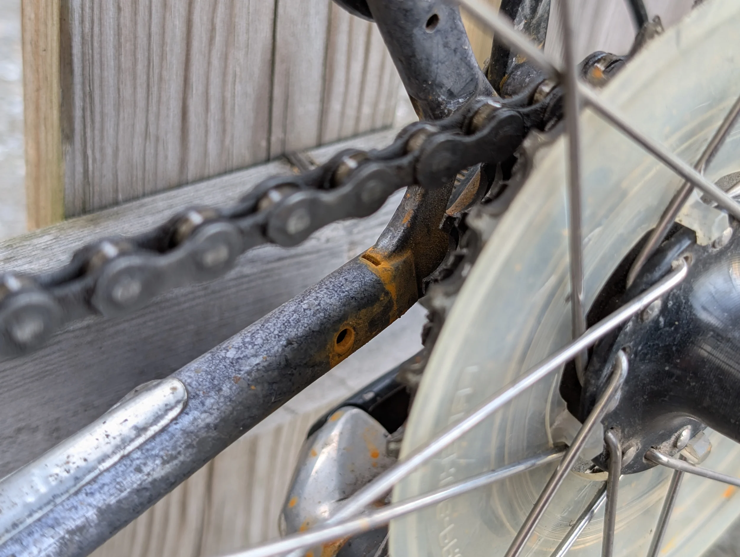

Då tråden fått nytt liv kanske det är dags att ta tag i detta som irriterat mig länge. Då chainstays (tror jag det heter?) har lägsta punkten i mitten och hål längst bak så får jag väldigt ofta ut rostigt vatten där enligt bild.
Kan jag borra hål på undersidan vid lägsta punkten för att dränera ut där istället eller behöver jag då även uppgradera min tandförsäkring? Om jag gör det, ska jag täppa till de bakre hålen också?
Jag borde inte vara ensam om detta på dessa ramar.
Ursäkta bilder från fel håll.. 🤪
Visa bilaga 757476Visa bilaga 757477

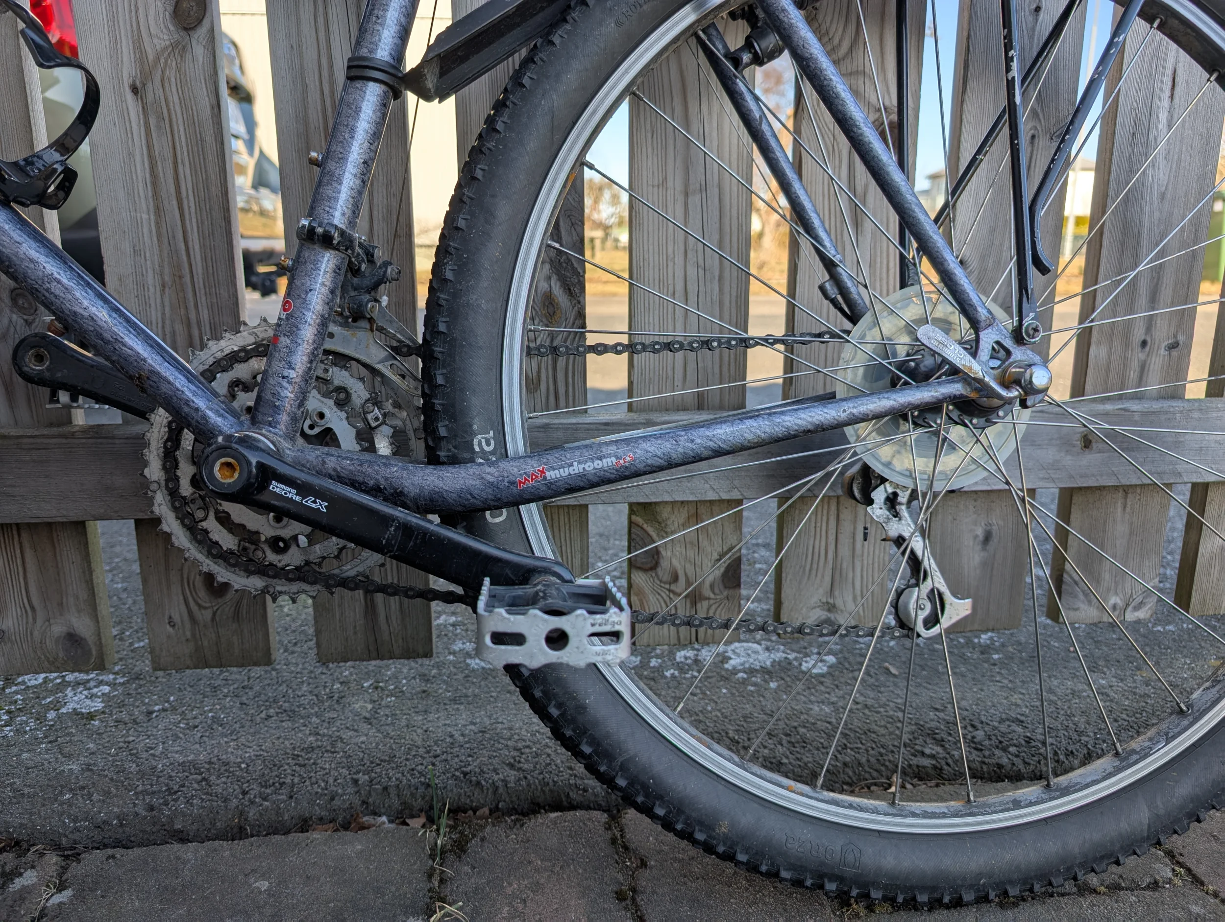

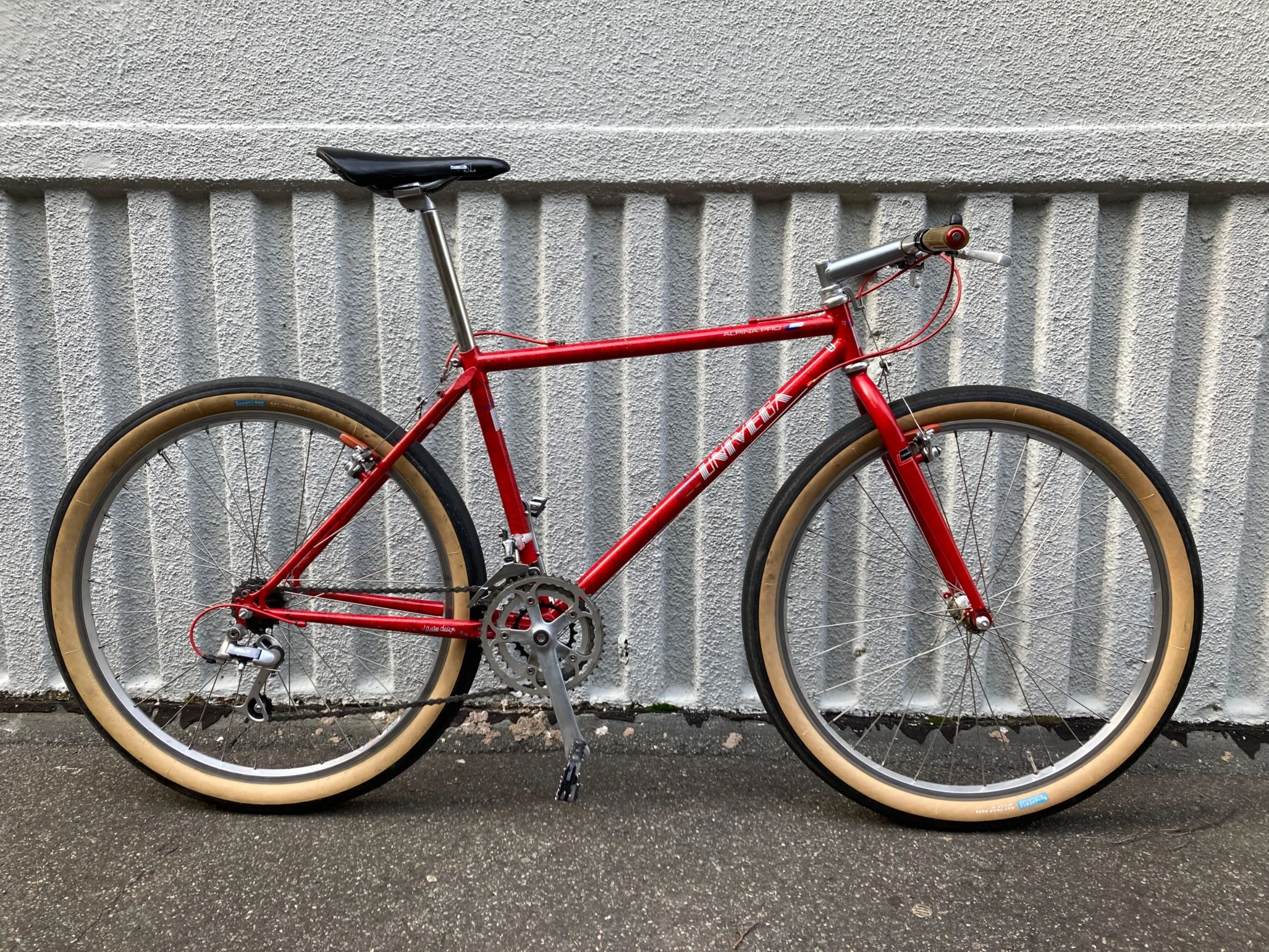

Ha aldrig tänkt på! Men nog aldrig använt min i regn 😂. Min ser ut så här, tycker din har ett rektangulärt hål uppe på chainstay? Det har inte min…
    276.4 KB · Besök: 88
Bra observation, det ska jag säga till luven att hålla ett öga på. Jag tänker mig att man får behandla med rostskydd (=linolja) och förvara den så att ev vatten rinner ut.
Det ser ut att vara en glipa i infästningen av drop out:en. Säkert inga problem förrän du börjar hård-shredda, @apan_ 😂
Är det likadant på båda sidor?

Det ser likadant ut på båda sidor. Ska se om jag kan börja med att täppa till det uppenbara från ovan först och se om det blir nån skillnad..
Visa bilaga 757568
Låter som en bra plan! Som sagt jag har inga sådana hål ovanifrån… annars exakt samma färg/modell (alpina pro)
(Och mitt arbete går framåt. Väntar på nya däck och en narrow/wide klinga så kanske jag kan köpa glass till helgen ☀️)

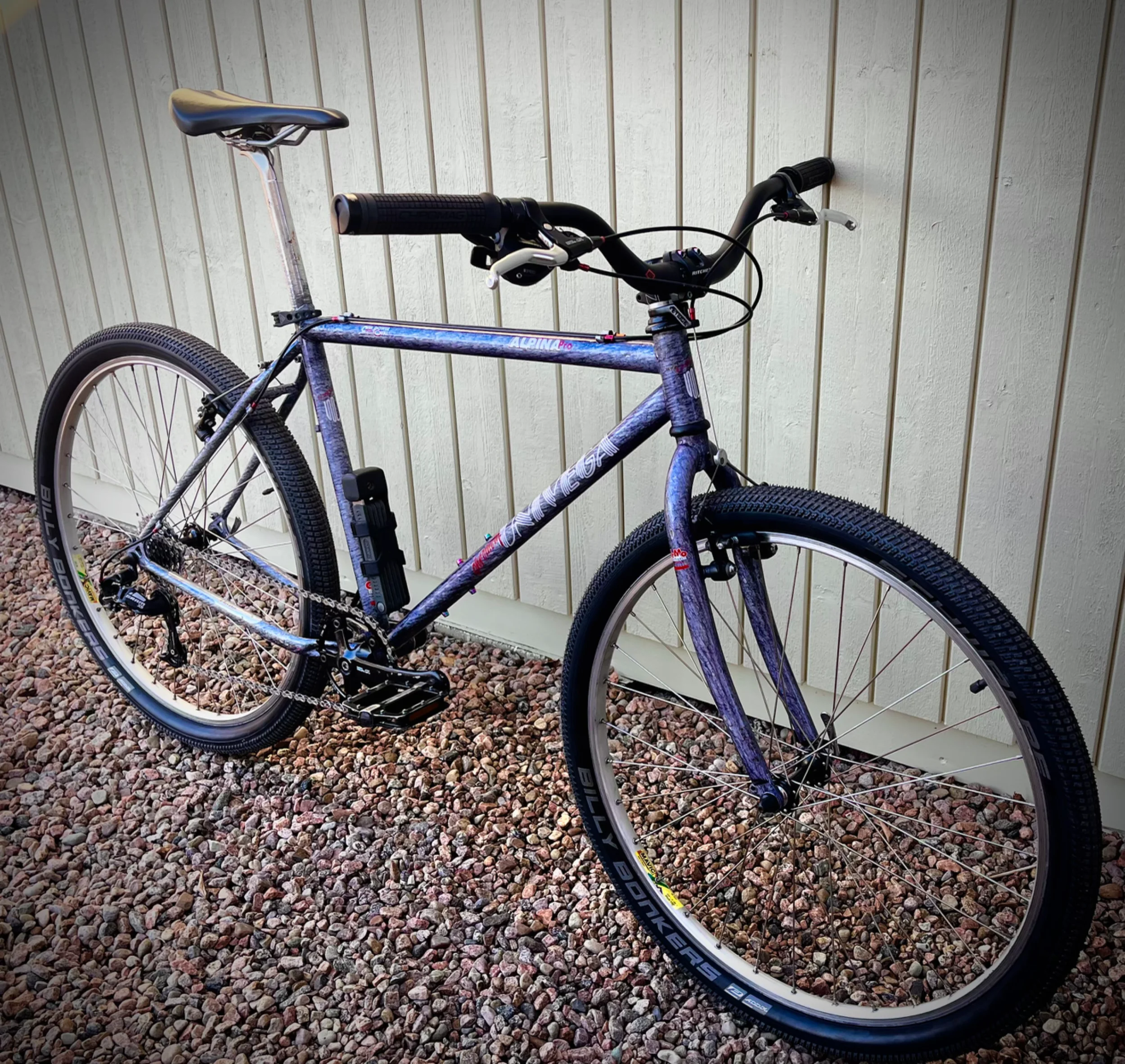

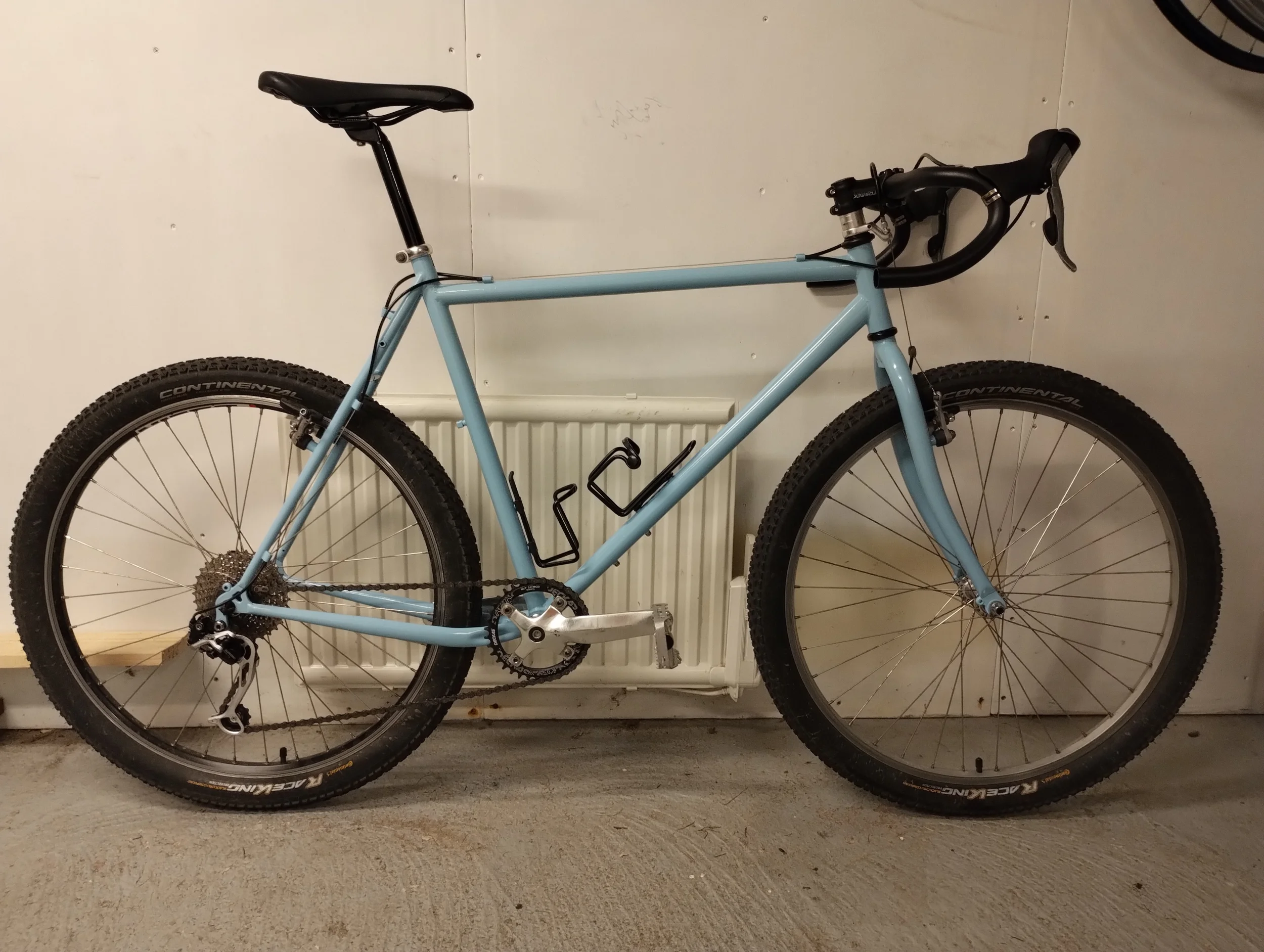

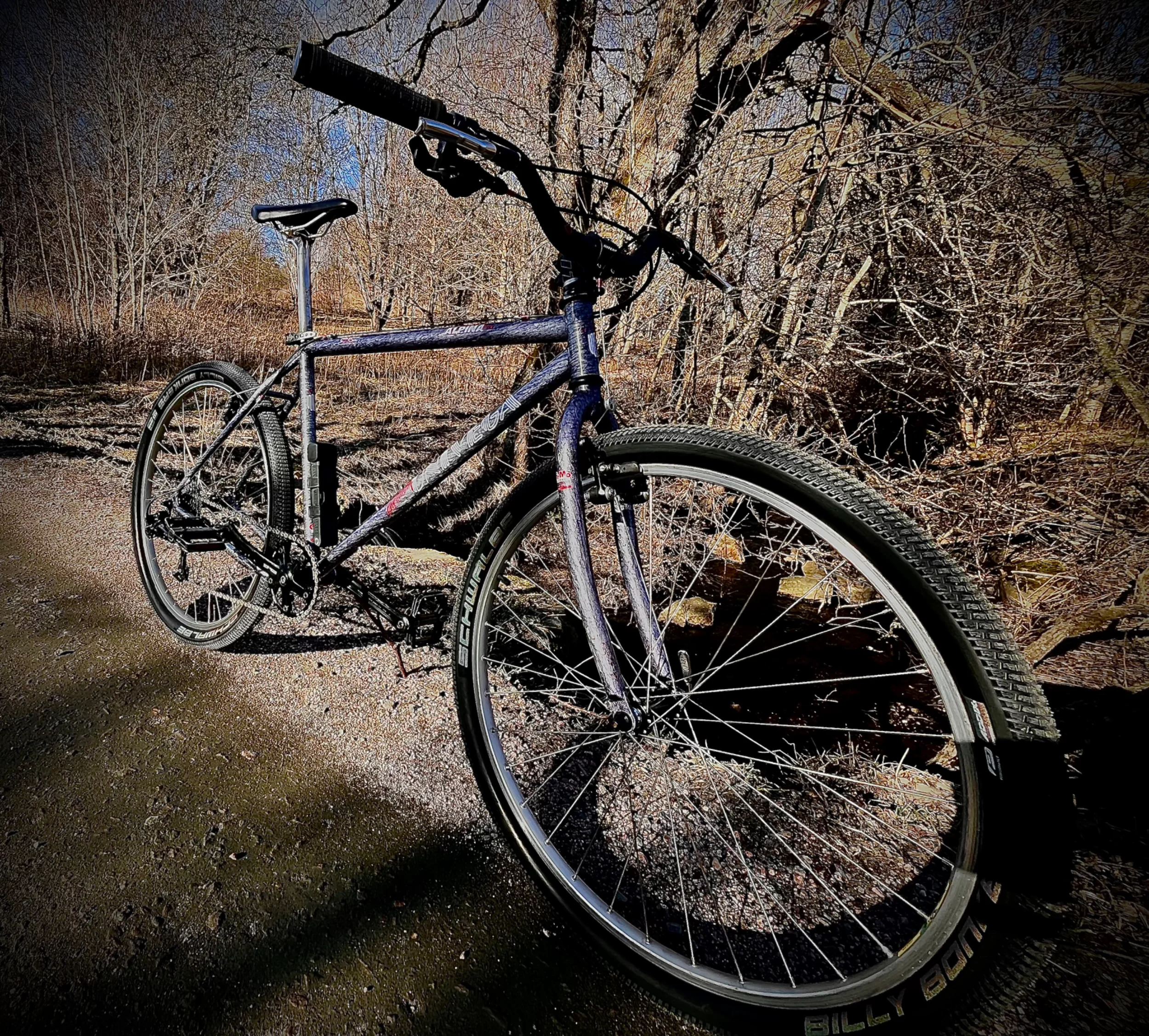

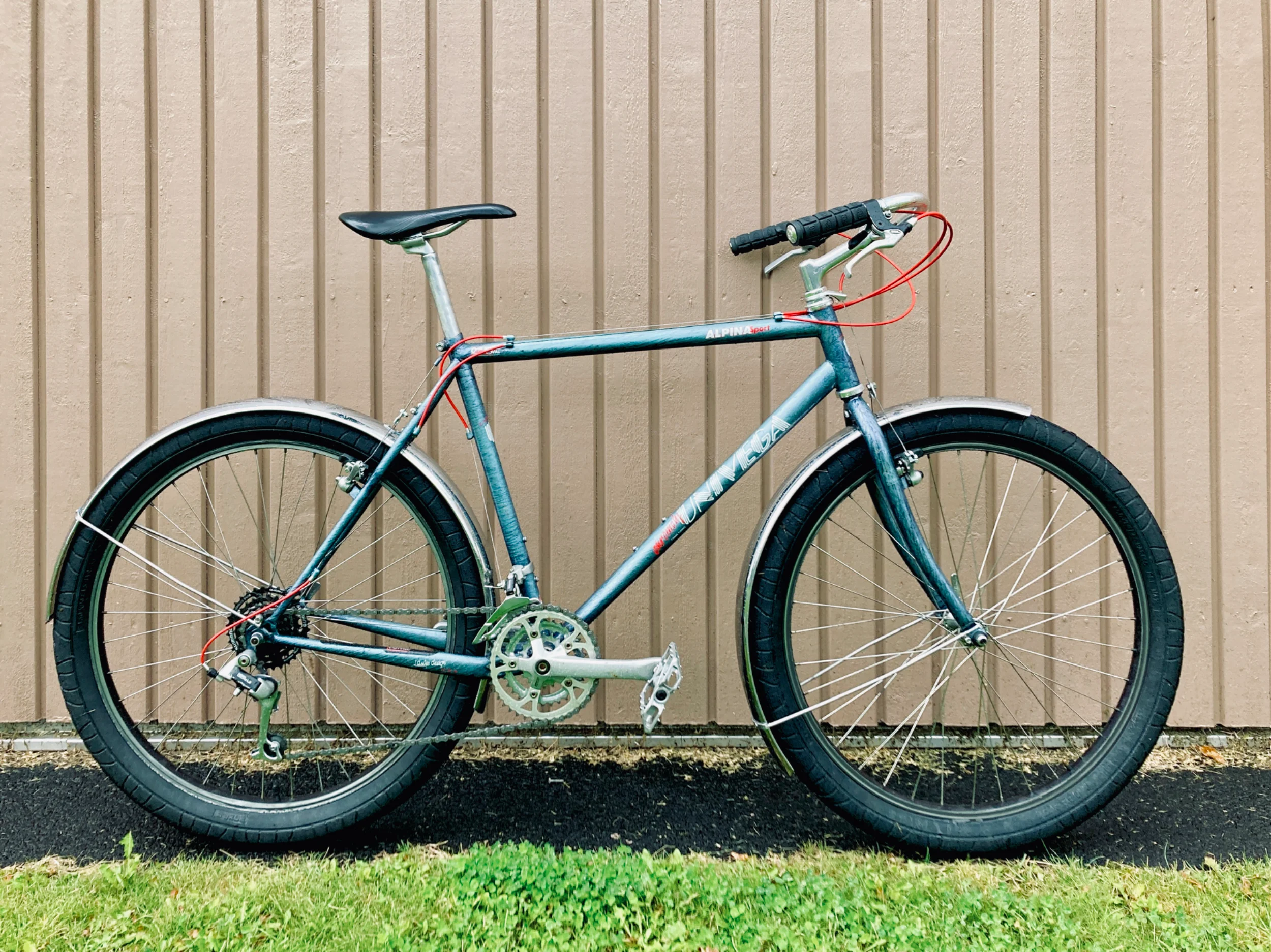

Det blir glass till helgen!
Köpte nytt styre, däck, klinga o bromsklossar.
Återanvände gamla handtag/bakväxel/kassett/reglage som jag hade liggandes.
Tog bort framväxeln och pimpade med röda end caps.
Tog en kort provtur i solen, härlig cykel!!!

Univegas Mega mudroom kedjestag sväljer sjukt mycket gummi men är notoriskt kända för att rosta sönder på grund av vattenansamlingen.

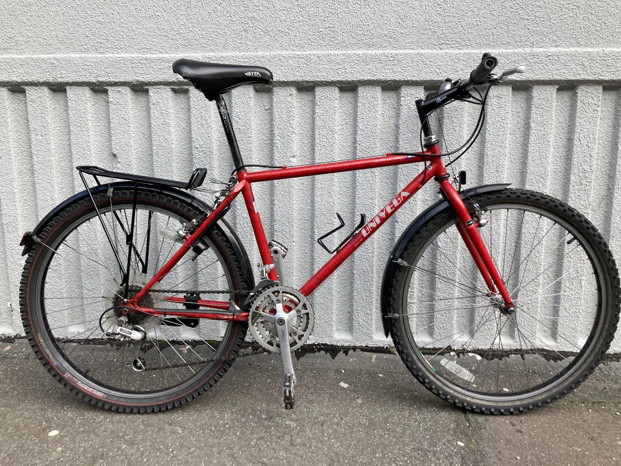

Här är mina två Alpinor🥰
Före
Visa bilaga 758211
Efter
Visa bilaga 758212
Före
Visa bilaga 758213
Efter
Visa bilaga 758214
Halleluja! Snyggt ☀️

Då min enbart kommer att cyklas i solsken och står inomhus ska den klara sig från rost hoppas jag
